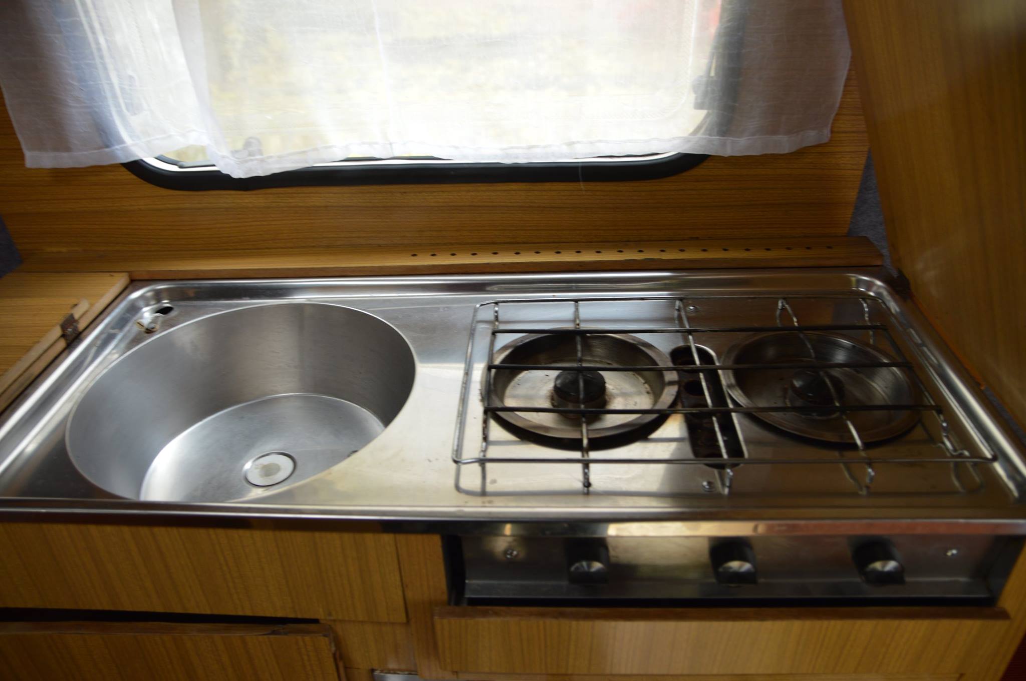

Czy zlewozmywak z kuchenką gazową też da się ładnie wypolerować?
Postautor: TomekN126N » czwartek, 16 cze 2016, 09:46
Wywietrznik ten ze zdjęć z poprzedniej strony tzn. kratka wentylacyjna. Do kuchenki kup sobie pastę "aluchrom" (castorama, lub sklepy motoryzacyjne, albo lakiernicze). Koszt ok. 10zł i trochę polerowania szmatką. Panel kuchenny błyszczy się, więc tą pastą dasz radę. A kratkę z drzwi możesz podesłać, jeśli chcesz, bo jest matowa i tu trzeba maszyną polerować na kilku gradacjach tarcz. Ja polerowałem sobie blachy kuchenki i tez fajnie wyglądają ;-)

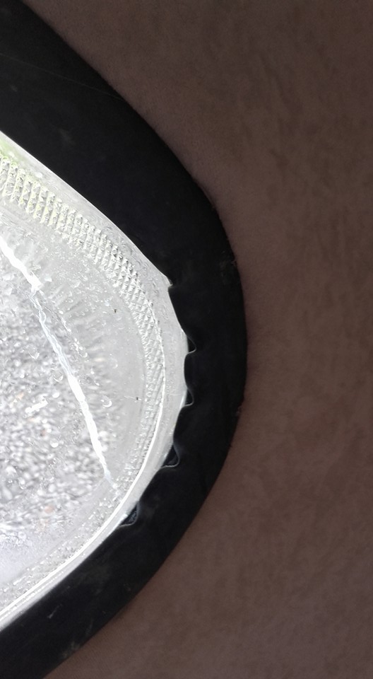

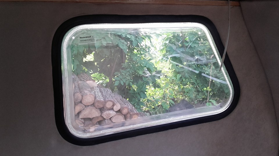

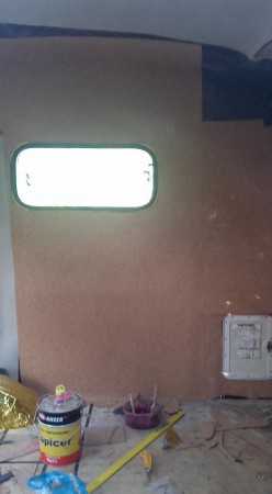

jedno okno zrobione i jak widać ma znaczenie jak mocuje się uszczelkę
przed
po

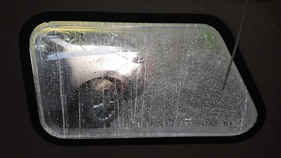

Postautor: RAFALSKI » środa, 29 cze 2016, 11:12
Benior pisze:jedno okno zrobione i jak widać ma znaczenie jak mocuje się uszczelkę
Fajnie, że problem rozwiązany. Uszczelniałeś dodatkowo jakimś uszczelniaczem czy nie?
Benior
Posty: 1857
Postautor: Benior » środa, 29 cze 2016, 11:21
RAFALSKI pisze:
Nie, nie uszczelniałem. Były w miedzy czasie duże deszcze i nic nie przeciekało więc stwierdziłem, że to niepotrzebne.
Jak będzie to się jeszcze okaże ale po tych zlewach co przeszły przez weekend też nic nie wypłynęło a było to już po odwróconej uszczelce.
Niestety omordowałem się z oknem bo musiałem najpierw włożyć uszczelkę na ramę, potem włożyć okno a dopiero na końcu klin.
Ze sznurkiem to by było 15min pracy i brak obolałych palców ale niestety musiałem zastosować technikę jak opisałem wyżej :evil:
