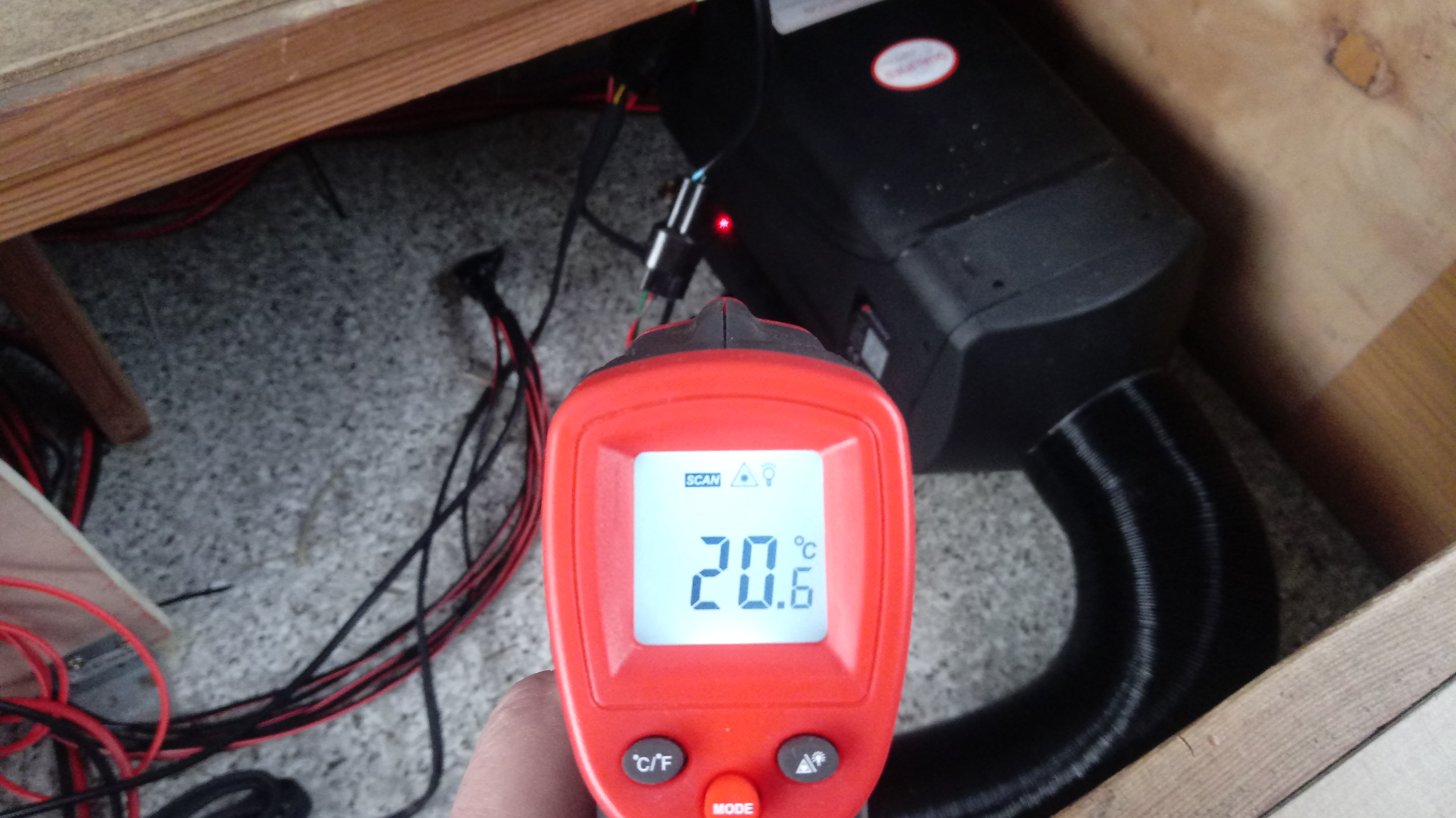

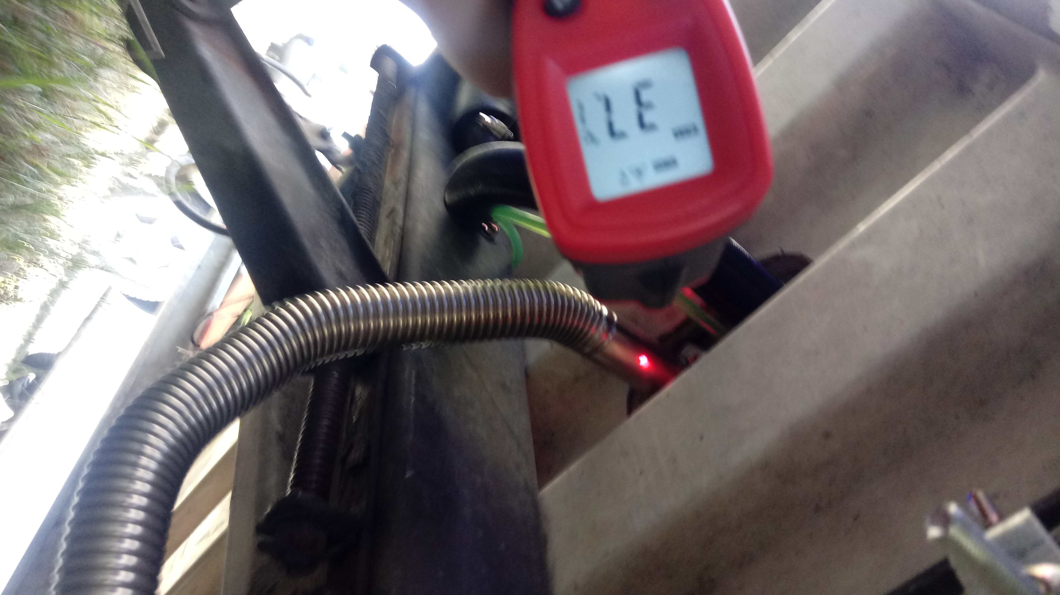

Spoko, ja też dmucham na zimne ;) Właśnie zmierzyłem temperaturę podstawy, na minimalnym nadmuchu:
I od dołu
Na razie nie ma tragedii. Jeśli temperatura się
zwiększy jakoś mocno to zastosuję matę ognioodporną.

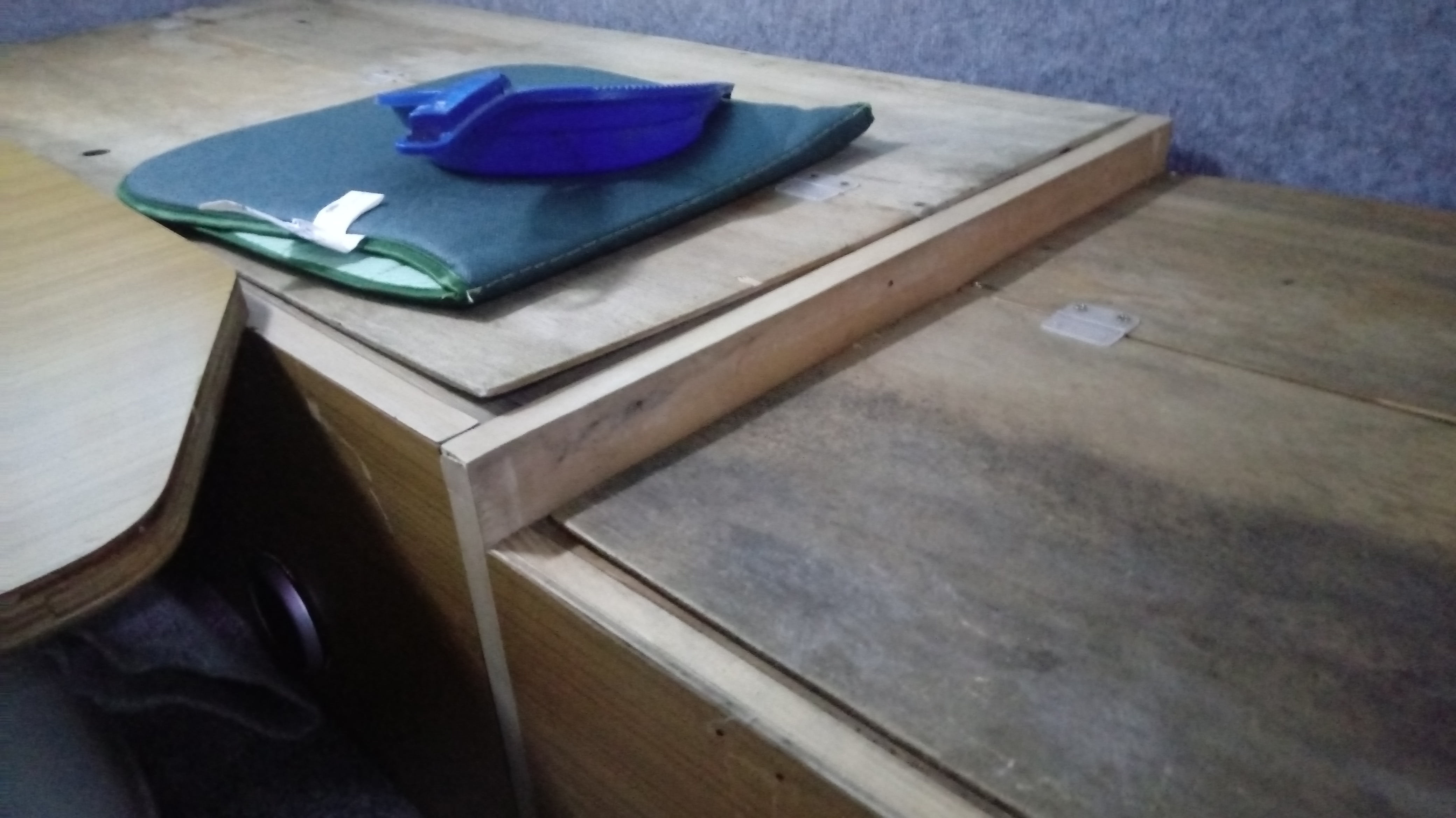

Wczoraj zrobiłem jeszcze jedną modyfikację w przyczepie. Podniosłem wyrko o 4cm, żeby kibelek mógł wejść bezproblemowo.
