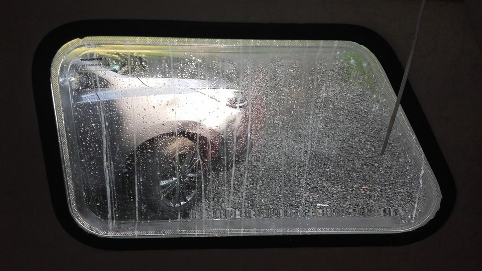

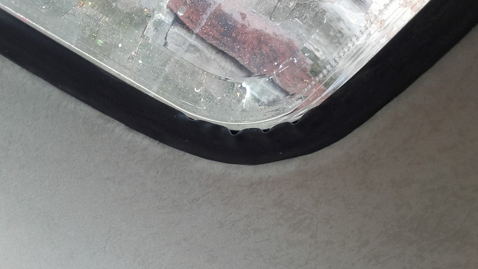

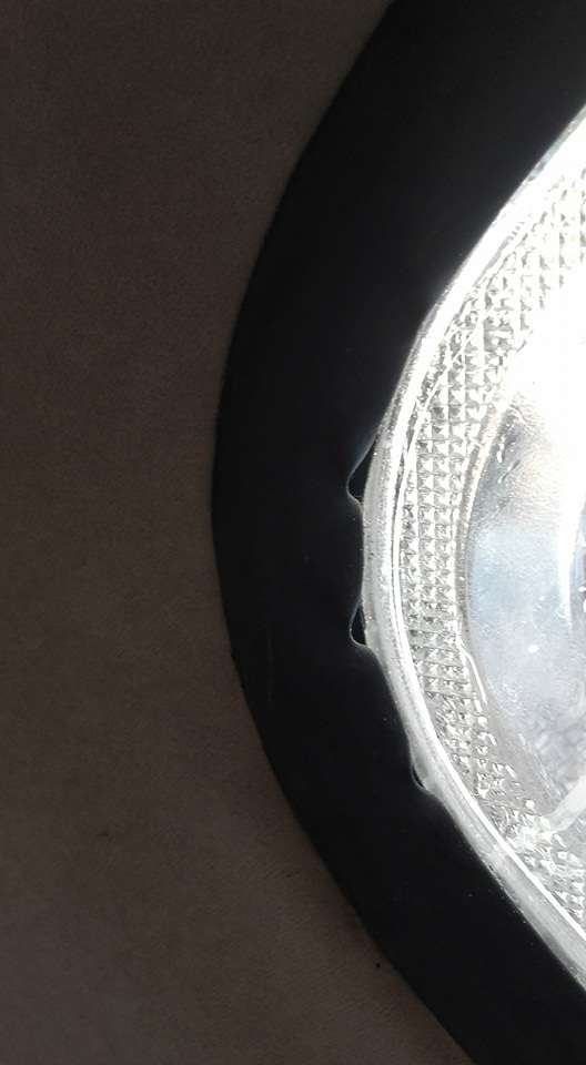

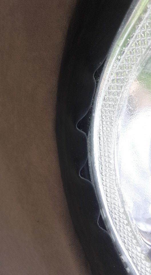

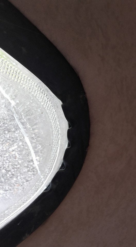

W bocznych szybach porobiły mi się takie fale :evil: czy można to jakoś zniwelować? tylko od wewnątrz taka historia w każdym narożniku.

Nowe uszczelki? Jeśli tak to normalne. W niewiadowie przy montażu podejrzewam, że przed założeniem uszczelek formowali je na ciepło na jakiejś formie.
Postautor: RAFALSKI » poniedziałek, 13 cze 2016, 17:54
Bob to niby normalne przy nowych uszczelkach? Dziwna sprawa bo w Nce też daliśmy nówki i nic takiego się nie stało, choć minęły dwa miesiące od montażu. Może uszczelki trefne? Mam takie fale w 127 chyba w dwóch narożnikach, ale tam gumy są stare parchy, skamieniałe. Myślałem, że to ze starości.

To może ponacinać by na załamaniach pozachodziło na siebie? Szczerze powiedziawszy nie wiem co by można zrobić widziałem podobny efekt u jednego gościa na polu kempingowym mówił właśnie, że zakładał nowe sądziłem, że tego nie da się uniknąć a ilość złamań zależy po prostu od elastyczności zakładanej gumy (bez skojarzeń :) )

Co do zalaman, to moze zrob fotke i podjedz pogadac do jakiegos warsztatu ktory specjalizuje sie w szybach samochodowych zeby podpowiedzieli.

Tylko moja taka sugestia, sprawdź długość zachodzącego kołnierza na tapicerkę powinien być dłuższy. Uszczelka ma dwie różne długości, na pierwszy rzut oka tego nie widać.

tomtoy pisze:Tylko moja taka sugestia, sprawdź długość zachodzącego kołnierza na tapicerkę powinien być dłuższy. Uszczelka ma dwie różne długości, na pierwszy rzut oka tego nie widać.
Od czego dłuższy?
Postautor: RAFALSKI » poniedziałek, 13 cze 2016, 22:43
Faktycznie! Dobrze, że przypomniałeś. Pamiętam, że zastanawialiśmy się jaki sposób montażu jest prawidłowy i w końcu daliśmy dłuższym kołnierzem na zewnątrz, w stronę tapicerki. Jak już pisałem, nic nie pofalowało.

Może najpierw sprawdź czy faktycznie jest źle uszczelka zamontowana. Od strony szyby "warga" wewnętrzna i zewnętrzna powinny być na jednej wysokości, z tego co pamiętam. Nie wiem, czy jasno to opisuję..

Ale piszemy o bocznych? tam jest klin i tylko w jedną stronę można założyć. Może być też tak że nie qmam :(
