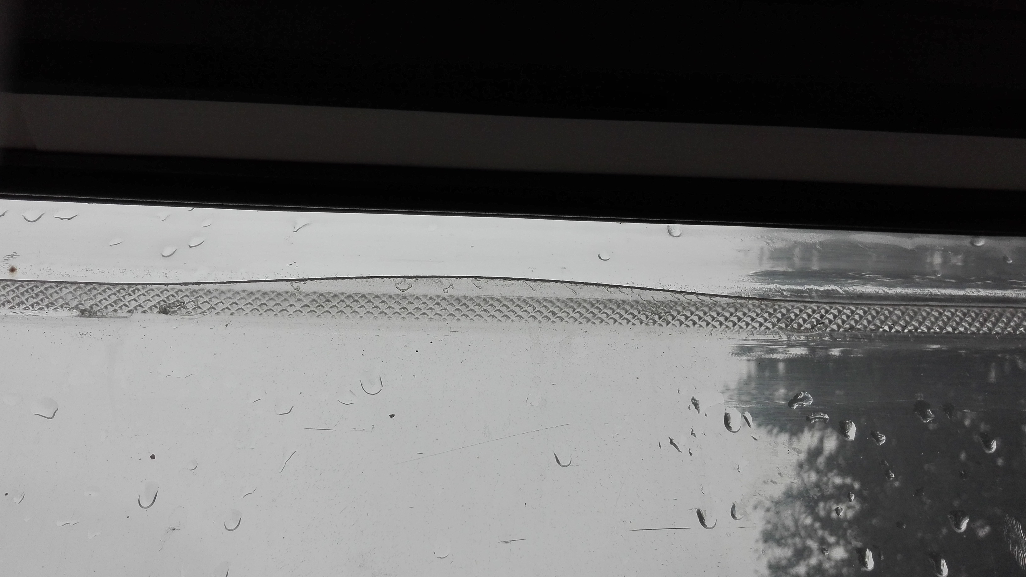

Naście postów wcześniej wspominałem, że moje się rozspoiły w ten sposób, że wewnętrzna szyba uległa wybrzuszeniu i spoina puściła.
Akurat jesteśmy na wyjeździe, pogoda licha i siedzimy w przyczepie więc cyknąłem fotkę:
Nie wiem czy obie szyby wykonane są z identycznego materiału ale generalnie lipa. Wiem, że moje okna są stare ale z drugiej strony nie wiem kiedy to nastąpiło. Może jeszcze w ubiegłym wieku, gdy były w miarę nowe... ;) Odkąd przyczepa jest u nas nic się z tym nie dzieje ale mam obawy przed zakupem podwójnych szyb.

RAFALSKI pisze:Naście postów wcześniej wspominałem, że moje się rozspoiły w ten sposób, że wewnętrzna szyba uległa wybrzuszeniu i spoina puściła.
IMG_20210806_161153.jpg.
Ooo. Faktycznie nie wygląda to dobrze i nie wiem jak to wytłumaczyć. Nie tyle tego, że się rozkleiło, tylko dlaczego szyba wewnętrzna się wybrzuszyła bez udziału czynników zewnętrznych.

Postautor: misha22 » sobota, 7 sie 2021, 17:12
Rafał, u mnie z tyłu, przy dołożeniu cieńszej płyty - dla podwojenia i wzmocnienia - po stłuczeniu w Sobieszewie, całość zachowała się identycznie jak u Ciebie... :(

U mnie plexa ma 3mm i na szczęście nie wybrzusza się. Może grubość dokładanej plexy ma znaczenie?
Re: Remont - ENKA ala IGŁA
Postautor: RAFALSKI » poniedziałek, 9 sie 2021, 14:49
Tak, może chodzić o grubość. Albo jakiś lichy materiał.

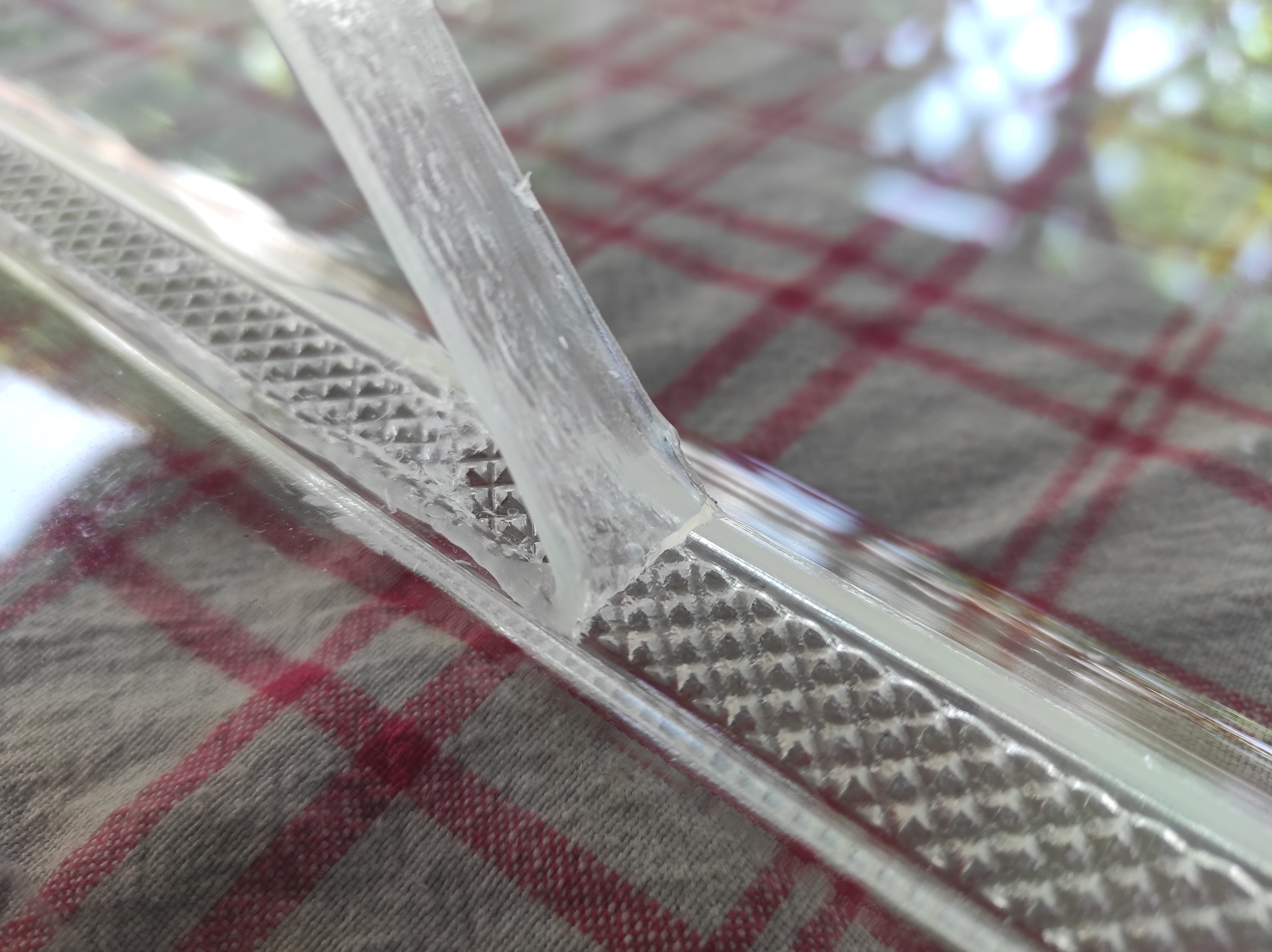

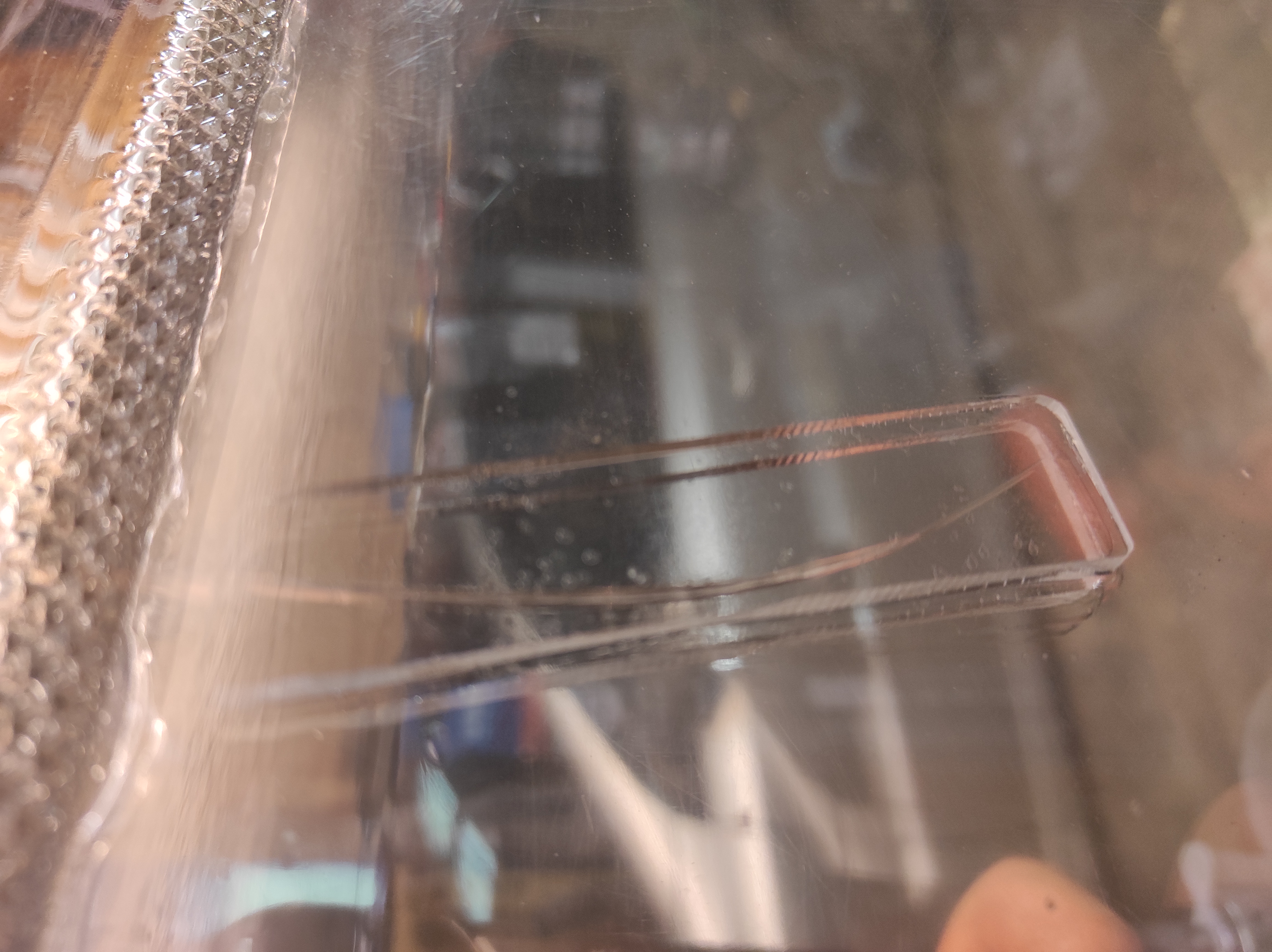

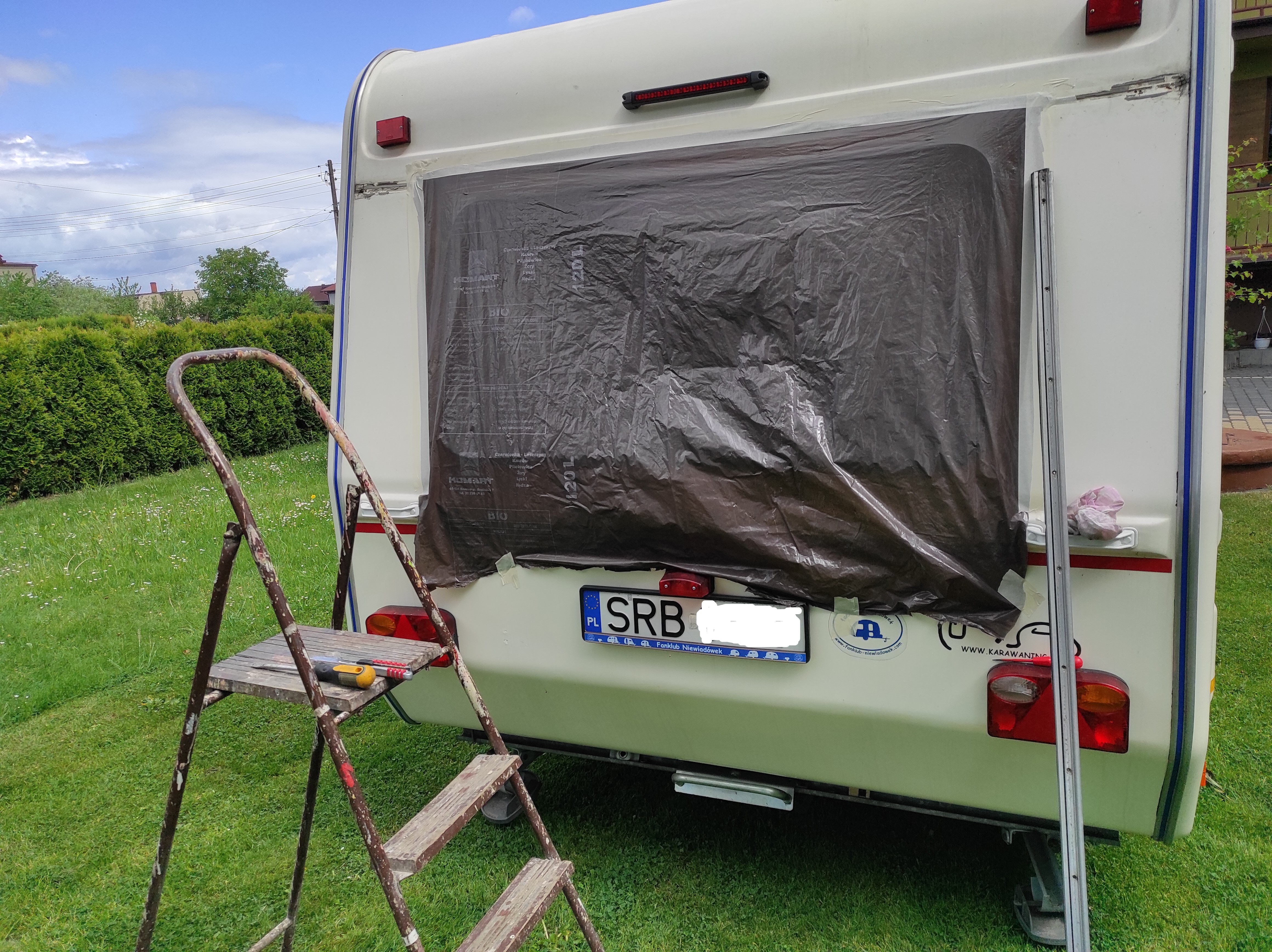

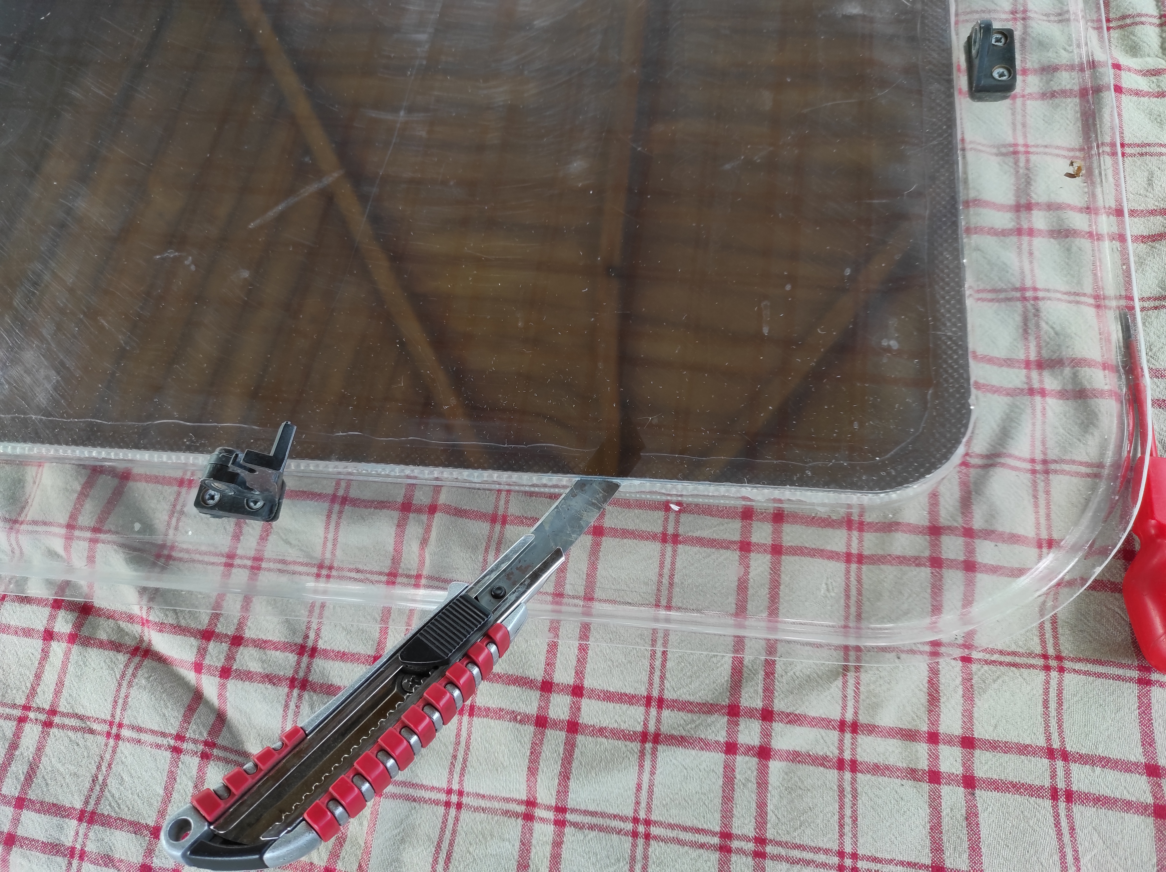

Postautor: tantalos » sobota, 28 maja 2022, 18:16
tantalos pisze:Niestety sprawdził się czarny scenariusz i po 3 latach glut puszcza. Odchodzi przednia i tylna szyba.
Nadszedł czas aby naprawić szyby więc wziąłem się dziś za tylną. Pogoda nie pomaga: pada, słońce ,wicher i tak w kółko kilka razy więc cepę trzeba okleić folią. Chyba wszyscy wiemy że aby wyjąć szybę należy zdjąć listwę bo inaczej nie da rady ją wysunąć. Ciężko szło bo robiąc remont dałem solidne uszczelnienie i następnego wyjmowania szyby uszczelka pod listwą raczej nie "przeżyje". Pleksa od szyby odeszła w 1/4 więc resztę musiałem wycinać. Po wycięciu glut trzeba było usunąć i tu był dramat. Tam gdzie gluta było grubiej dał się ciągnąć a gdzie cienko musiałem wspomagać się dłutem,nożykiem,szpachelką,żoną,paznokciami i nitro - masakra. Kleiłem na dworze a że był akurat podmuch zefirka to pleksa spadła ze stołu i pękła :cry: Chwila namysłu i jest reperaturka ok 10cm; kijowo ale nic nie da się z tym zrobić -wymieniał nie będę.
