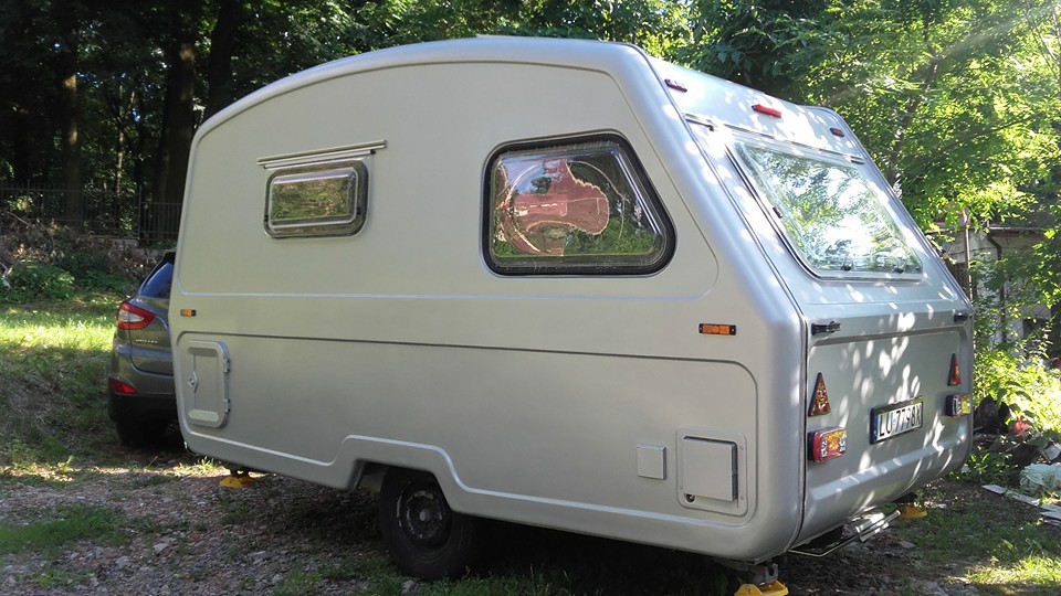

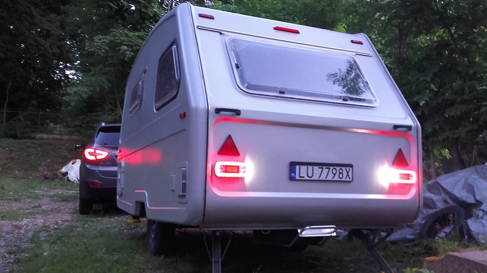

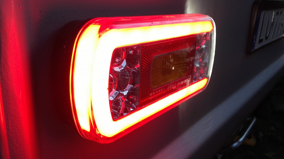

kilka fot

Efekt końcowy genialny, światła też wyglądają zacnie. Tylko jedno pytanie czy oświetlenie tablicy rej. (a raczej fragmentu) tyłu cepki, jest wystarczające?

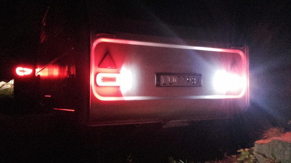

Tadaaaaaaaa
Wydaje się że będzie dobrze.
Na razie nawet jak wyłączone wszystko a podłączona tylko przyczepa to gdzieś jakiś prąd się przebija i światła stop lekko świecą.

Strasznie wali po oczach, ale tablice oświetla jakoś.
Na żywo pewnie dużo lepiej to wygląda.

Bardzo ładna przyczepa ale z tym światłem tablicy to bym się jednak zastanowił. Nie, nie podam przepisu :) - wolałbym zwyczajnie nie tracić czasu na dyskusje z policjantem w trasie, bo wolę jechać odpoczywać a nie się stresować. Tym bardziej że dopóki nie spytasz specjalisty w zakresie przepisów to możemy tu sobie gdybać, ale nikt nie wie kto ma rację z prawnego punktu widzenia :)

Zamontowała bym jednak dodatkowe oświetlenie tablicy. To, że zamontowane światła oświetlają przy okazji tablicę, moim zdaniem nie jest argumentem zwalniającym z obowiązku specjalnego oświetlenia tej tablicy.
ROZPORZĄDZENIE MINISTRA INFRASTRUKTURY z dnia 31 grudnia 2002 r. w sprawie warunków technicznych pojazdów oraz zakresu ich niezbędnego wyposażenia
(Dz. U. nr 32 poz. 262 z późn. zm.)
§ 12 ust 1 Pojazd wyposaża się w następujące światła zewnętrzne:
5) oświetlające tylną tablicę rejestracyjną - pojazdy samochodowe i przyczepy
Benior
Posty: 1857
Postautor: Benior » poniedziałek, 13 cze 2016, 09:11
Oświetlenie jest w lampach i wygląda że styknie. Nie chcę nic montować dodatkowo bo mi oszpeci tyłeczek.
Poza tym musiałbym zrobić dodatkowe nacięcie w tapicerce na kabel a wystarczą już mi dwa bo musiałem lampy zamienić miejscami :(
5) oświetlające tylną tablicę rejestracyjną - pojazdy samochodowe i przyczepy - JEST :)

Tutaj mam jaszcze kilka szczegółów dotyczących podświetlenia tablicy rejestracyjnej:
Wymagania ROZPORZĄDZENIE MINISTRA INFRASTRUKTURY
z dnia 31 grudnia 2002 r:
-Liczba świateł: liczba taka, aby zapewniała dobre oświetlenie tablicy rejestracyjnej
-Barwa świateł : tylko biała
-Inne wymagania: w sposób zapewniający oświetlenie miejsca umieszczenia tylnej
-Własności świetlne: powinno zapewniać możliwość odczytania znaków na tablicy
rejestracyjnej w nocy przy dobrej przejrzystości powietrza z odległości co najmniej 20 m
-Inne warunki: nie może być bezpośrednio widoczne z tyłu pojazdu z odległości większej
od 25 mietlenia tablicy:
