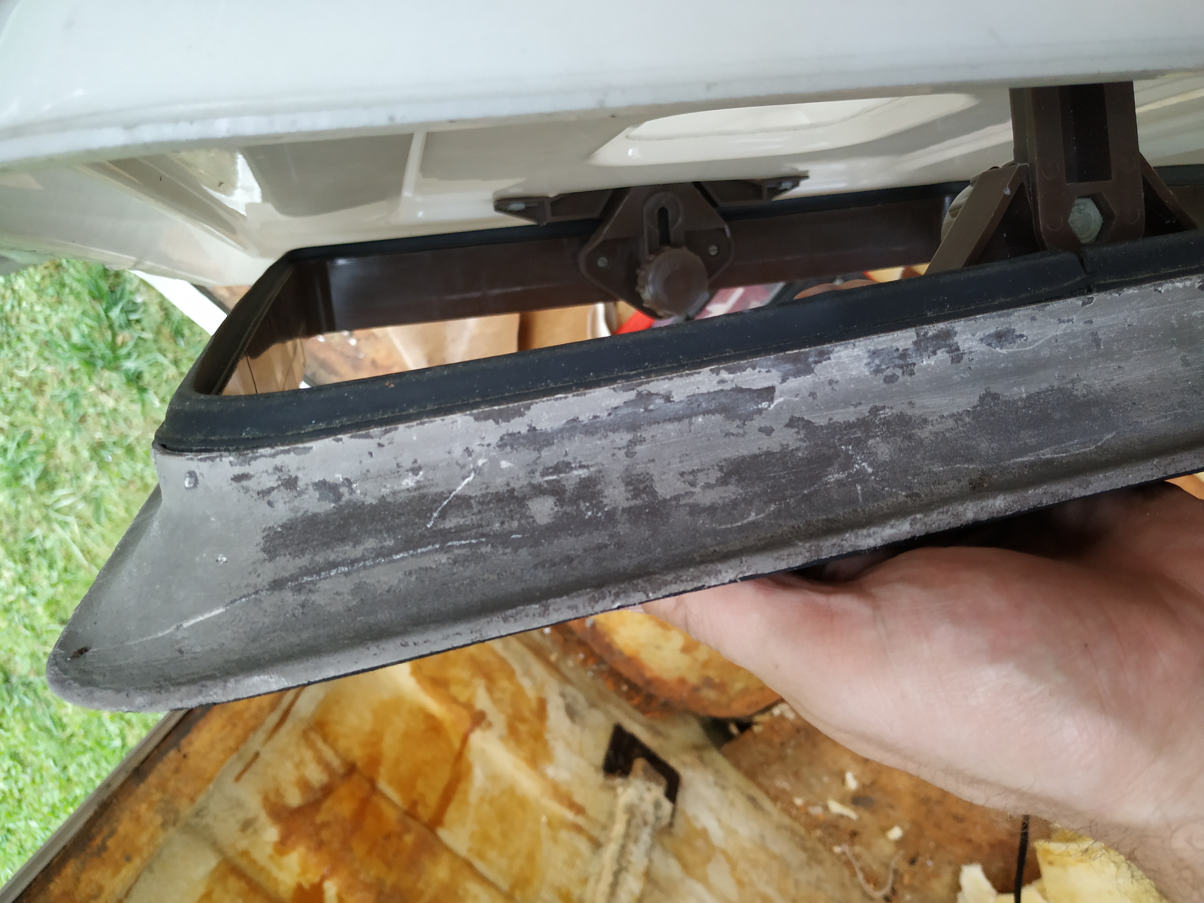

Dziś pierwszy raz od kiedy mamy przyczepkę udało mi się w niej wyprostować:)

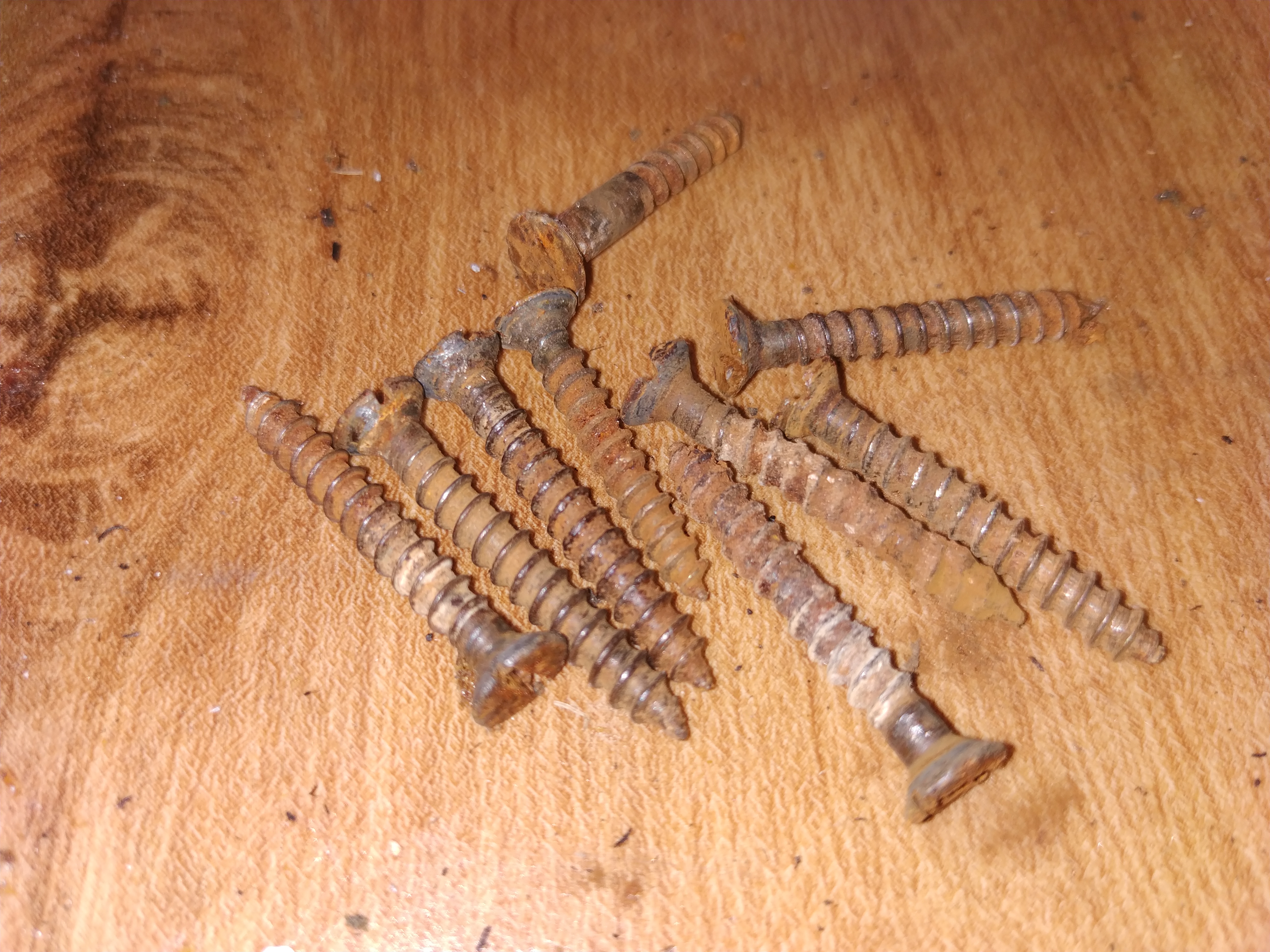

Pewnie standard jak u wszystkich remontujących - pozostałości wkrętów z ramy drzwi i samych drzwi, większość wyszła bez wykręcania.
Tu chyba brakuje takiej zasówki?! Trza dokupić czy tylko w całości nowe?
Drzwi jak rozbiorę to spodziewam się, że również do zrobienia od nowa.

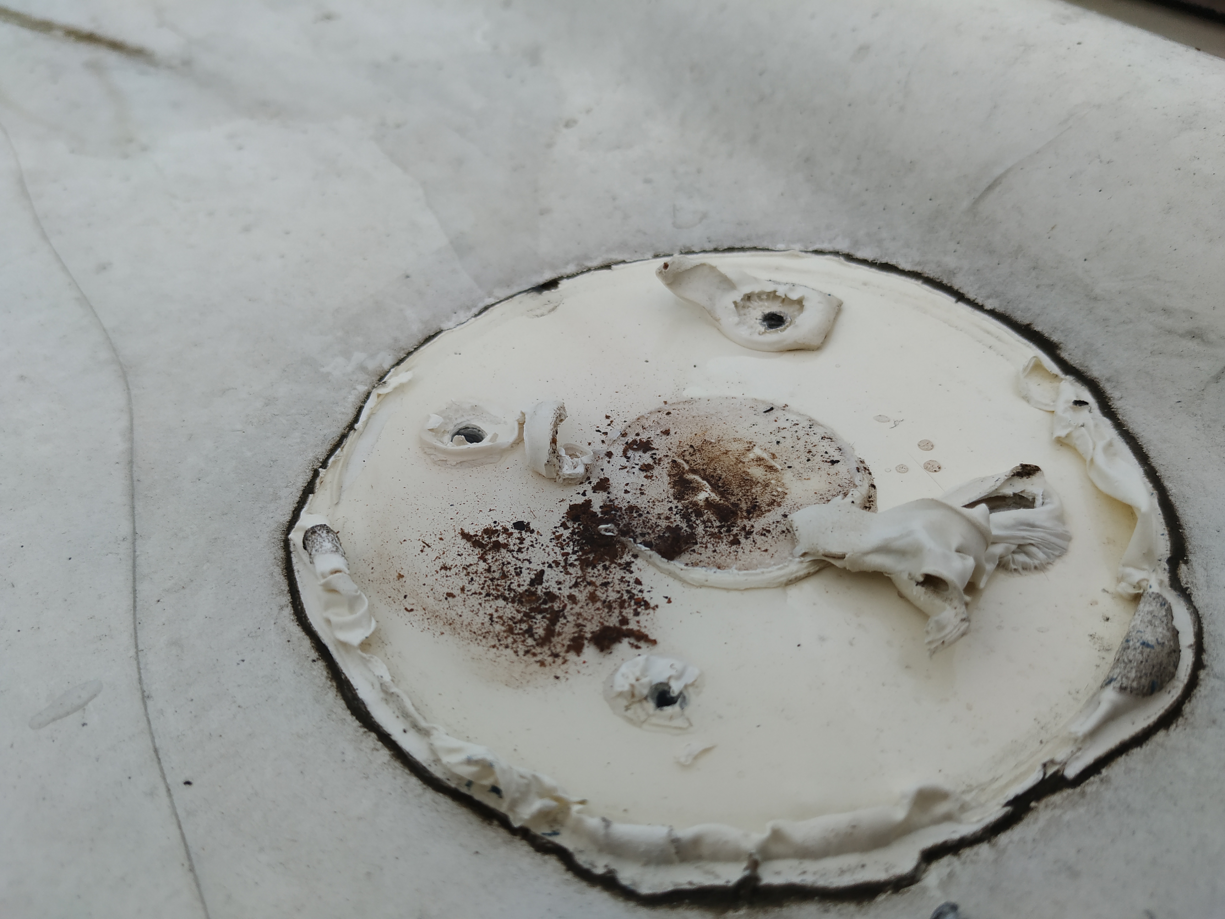

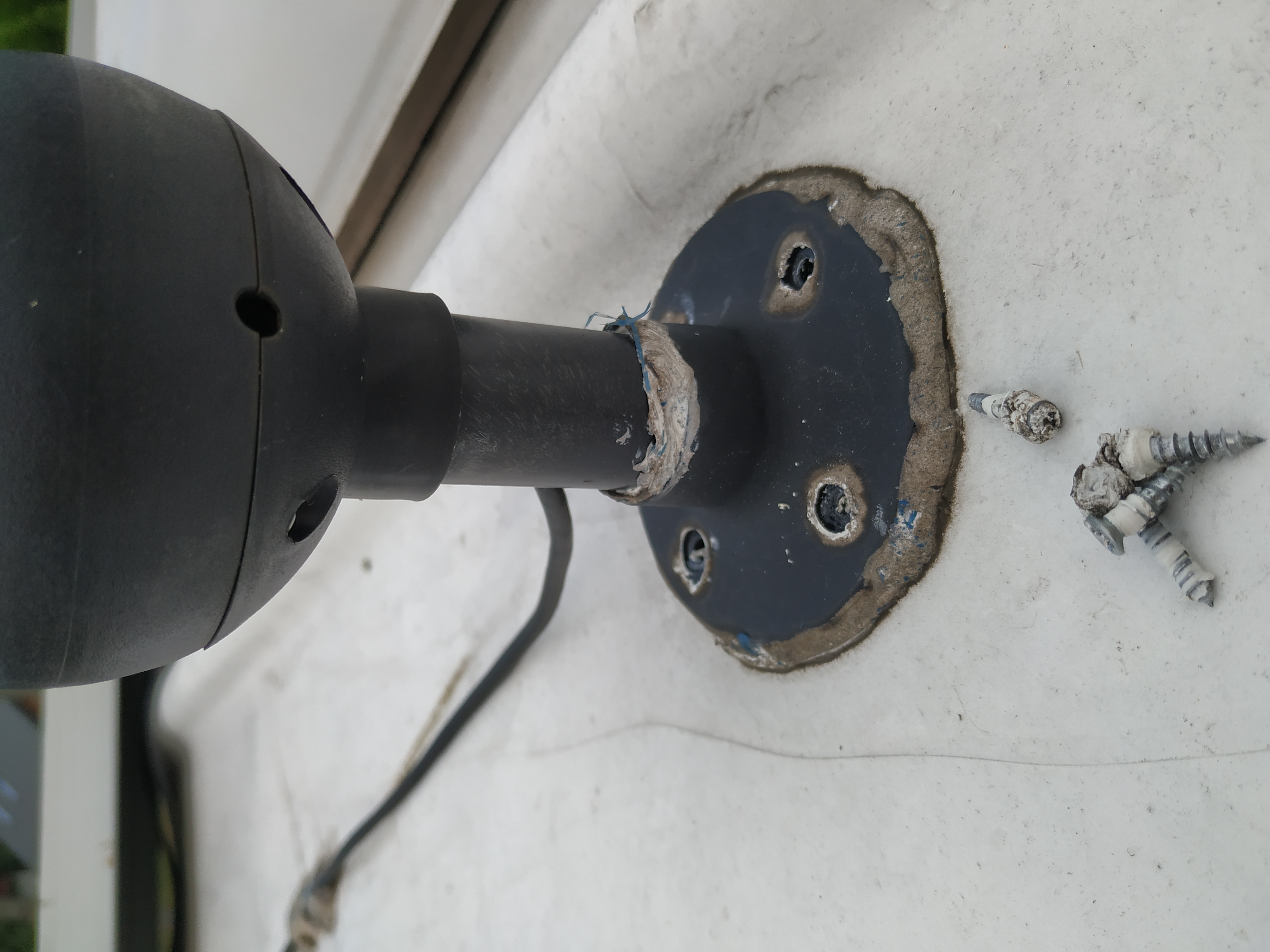

Antenka dachowa - do demontażu. Preferujemy odpoczynek bez radia i telewizji.
Antenka już usunięta i otwory tymczasowo zaślepione odzyskanym butylem.
Wszystko do usunięcia i planuję zrobić na nowo bardziej estetycznie.

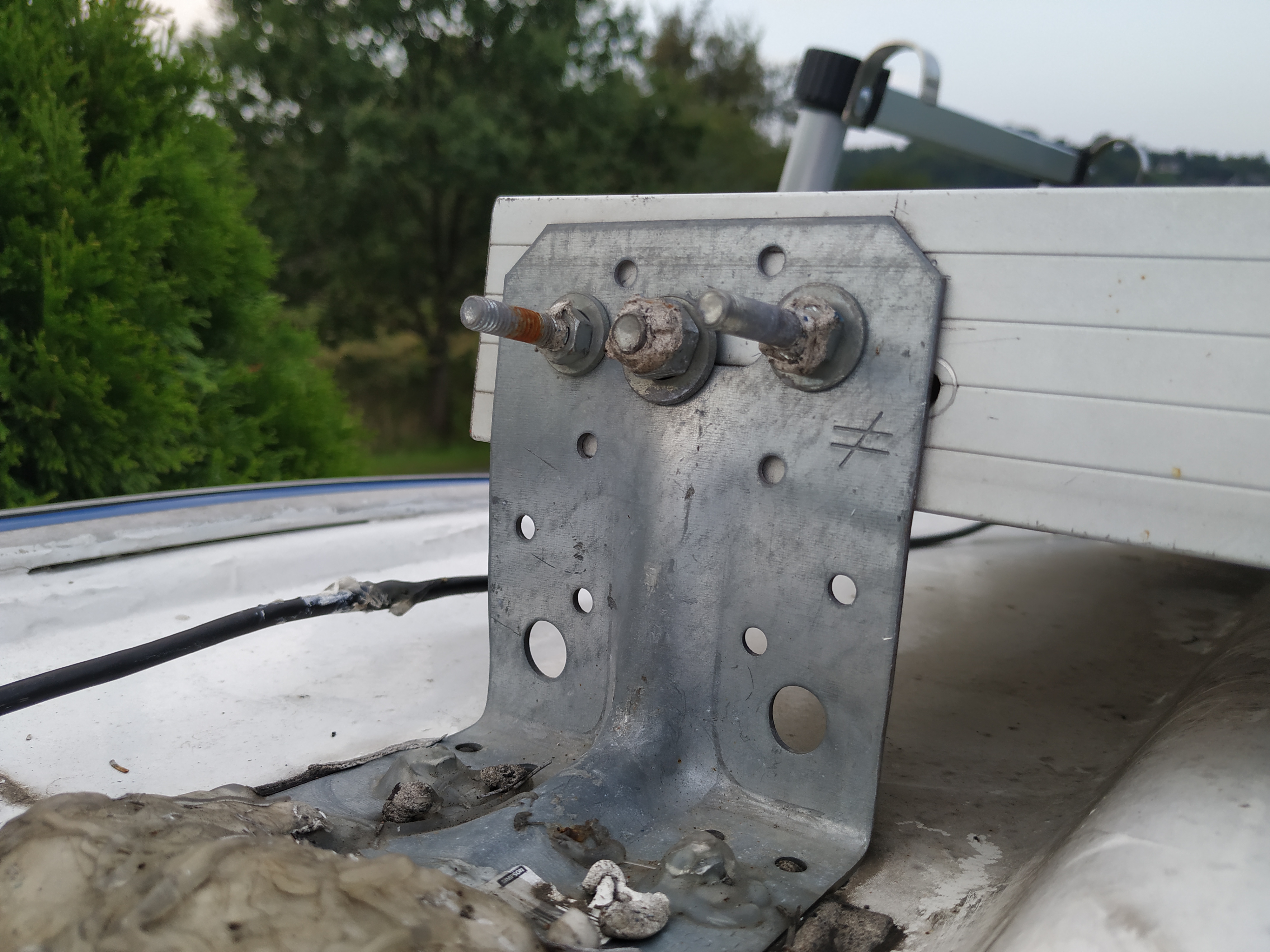

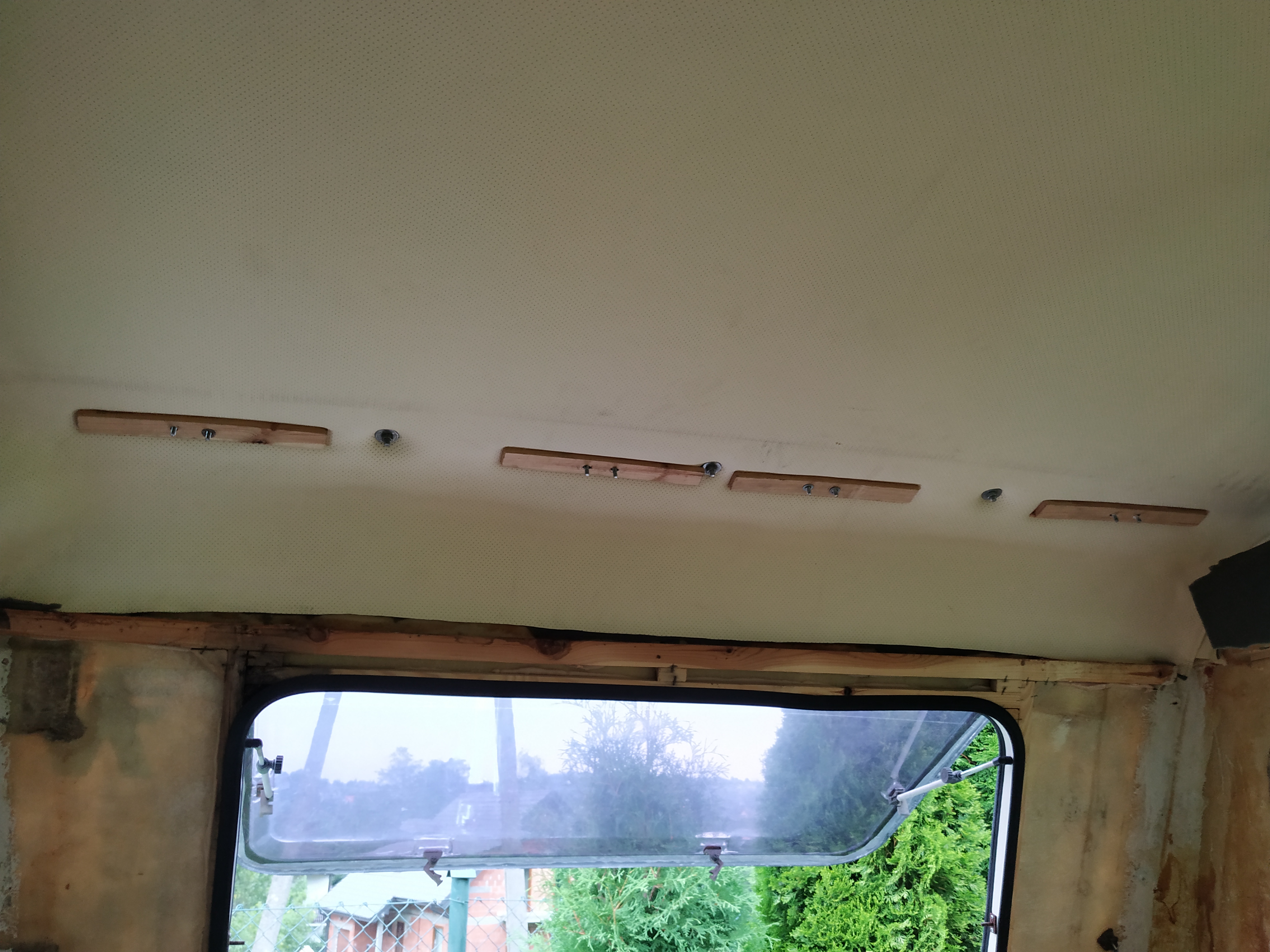

4 listwy do mocowania panelu planuję zamienić na jedną aluminiową. Przykleić od wewnątrz i połączyć nitonakrętką z istniejącą listwą od góry. Potem w to wkręcić mocowania panela fotowoltaicznego i oczywiście uszczelnić wszystko.
Tu również postaram się zamienić wszystko na nitonakrętki - będzie bardziej estetyczne.

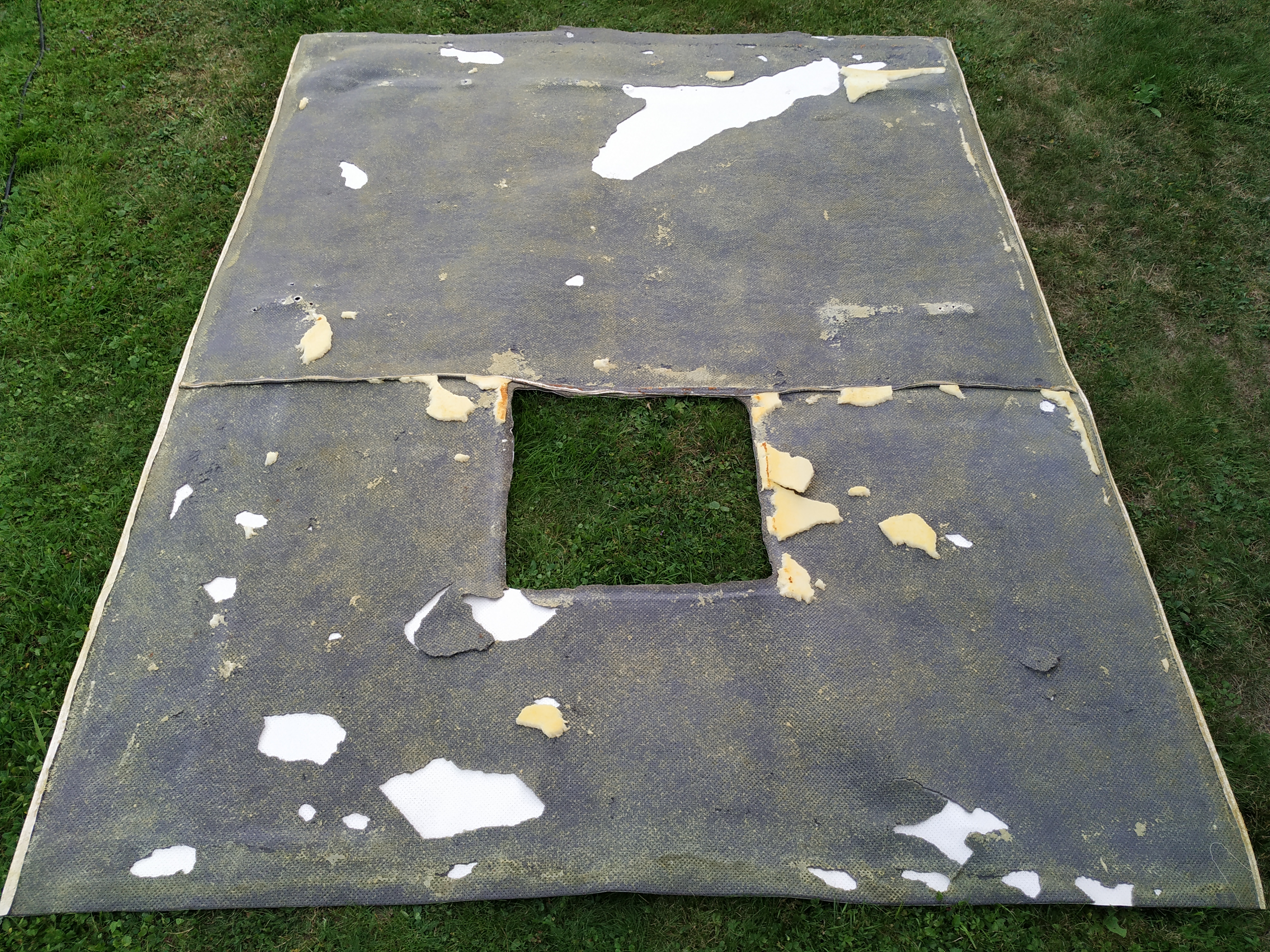

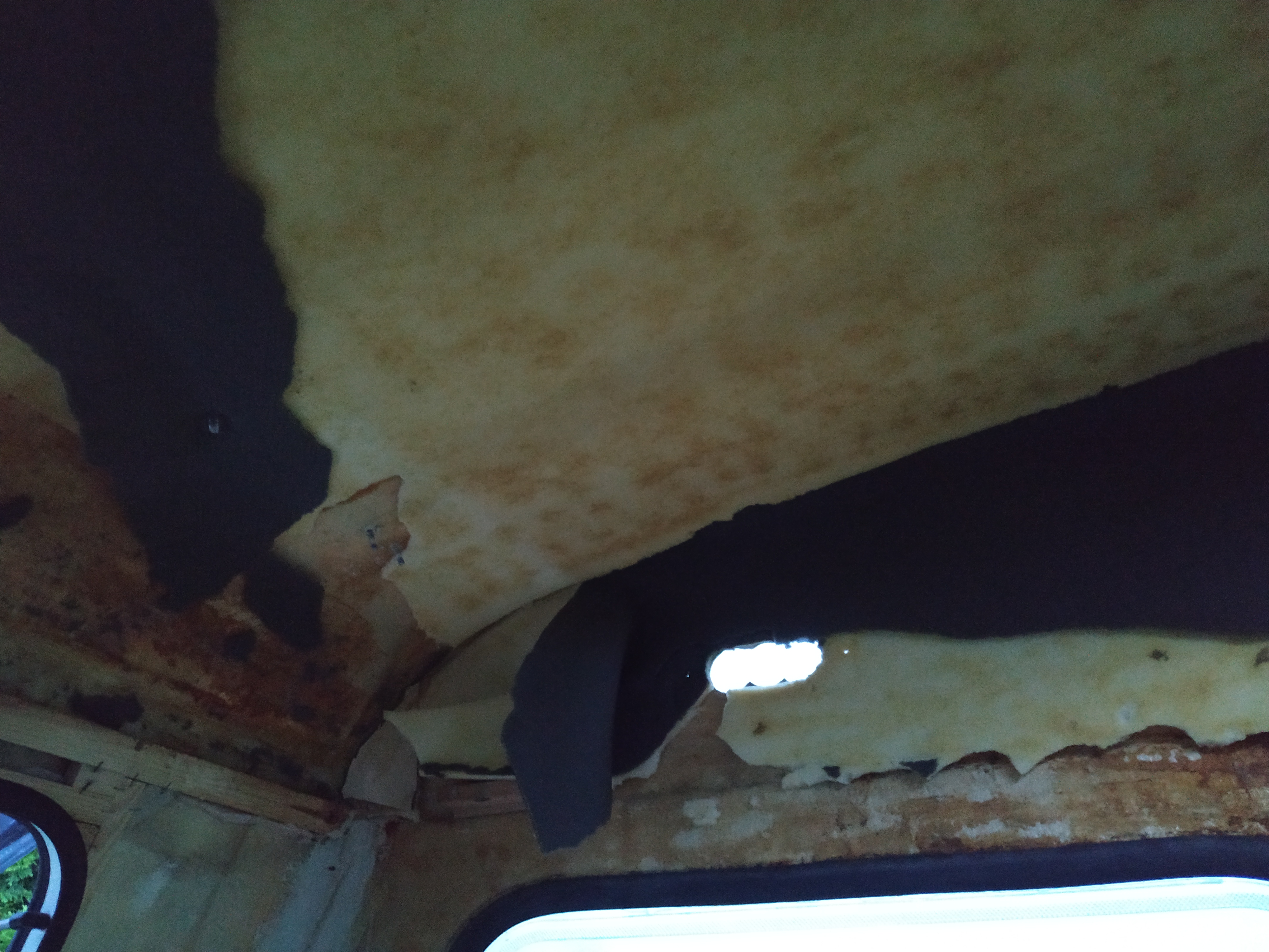

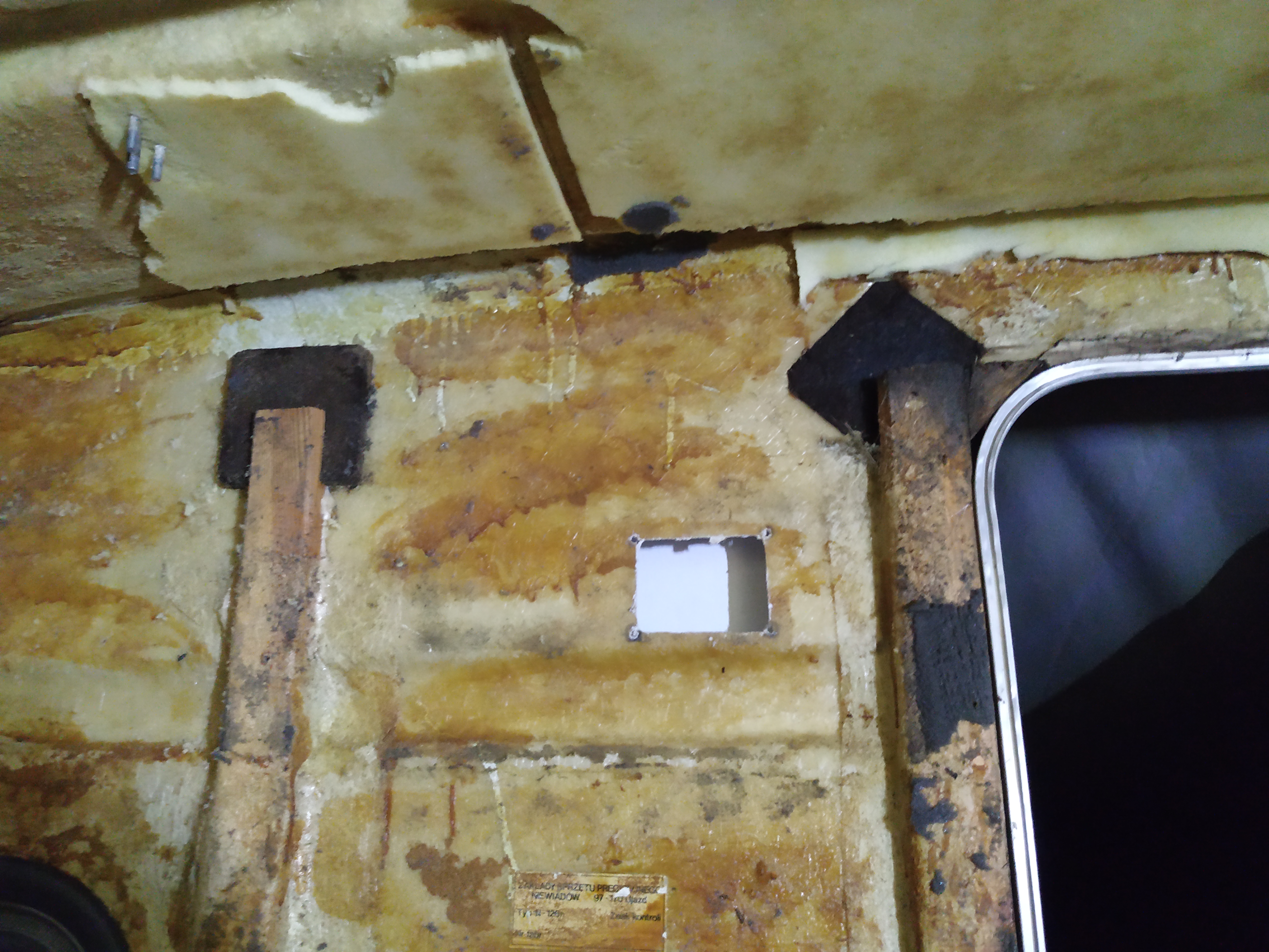

Podsufitka dziś wyleciała jako ostatnia część tapicerki.

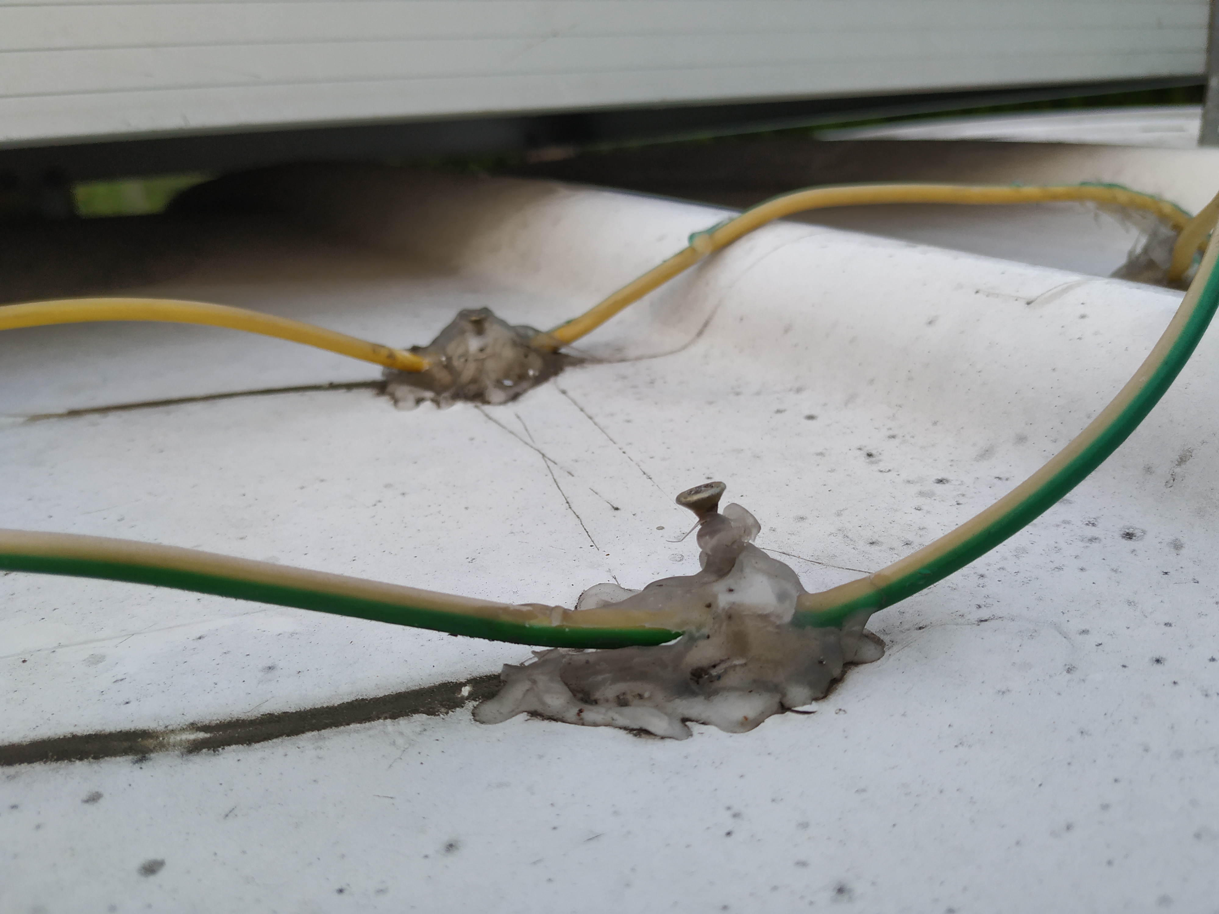

Pewnie obrócę panel i wpuszczę oryginalne przewody do środka poprzez odpowiednie gniazdo. Połączenie przewodów zrobię już wewnątrz.

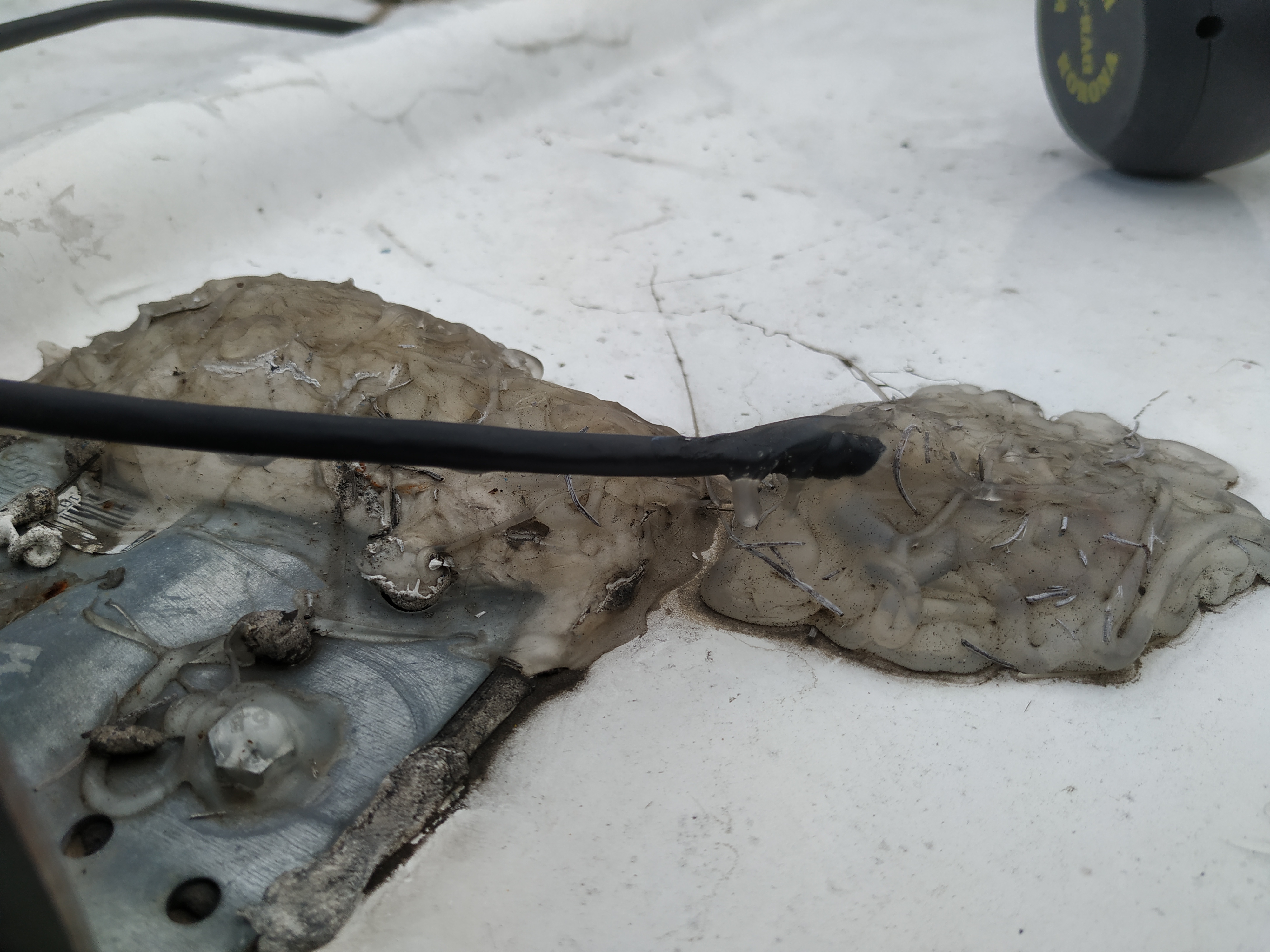

Na to bym nie wpadł. Kable przykręcone do laminatu białymi "mocowaniami" i zapaćkane wszystko butylem a potem silikonem.

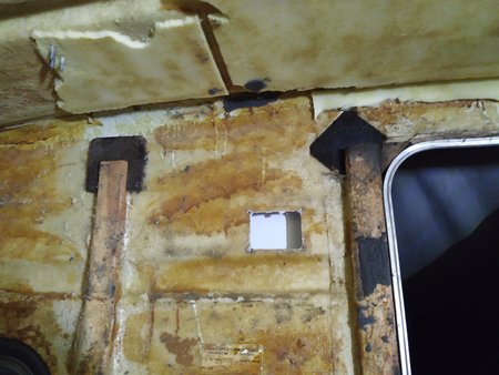

Gąbka pomiędzy tapicerką z laminatem trzyma się wyśmienicie. Dziś 3 godzinki z wiertarką i szczotką drucianą usuwanie grubych elementów.
Usunięte wszystko grube - jutro pewnie drobniejsze pozostałości do usunięcia i resztki kleju.
Czy wszystkie te czarne "płytki"powinienem wymienić bo mam wrażenie, że nawet te pod laminatem są zbutwiałe?

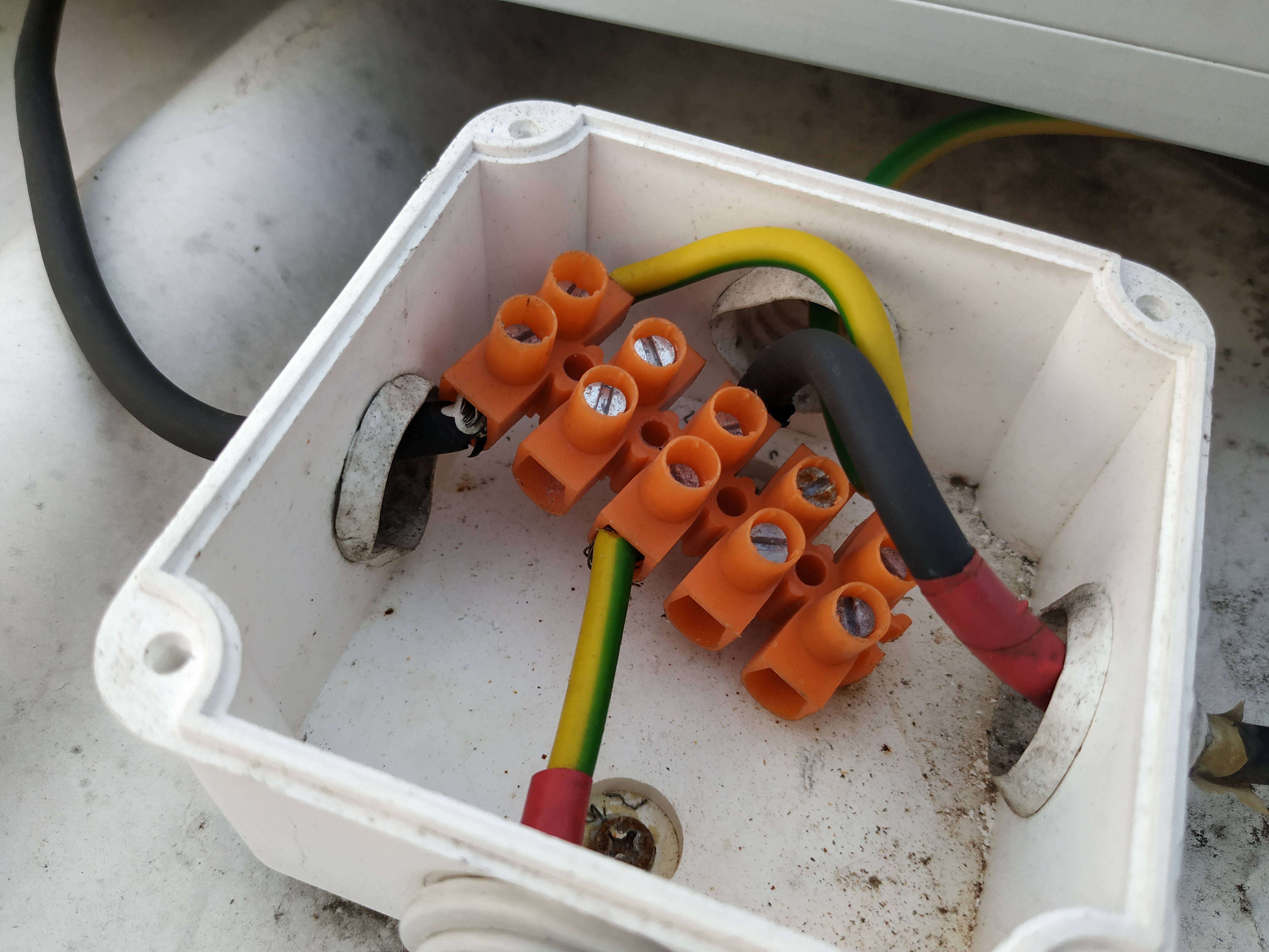

Dajesz dajesz. Idzie coraz lepiej. Wg mnie wszystko co czarne wylatuje. Odnośnie połączenia panela, ja bym zostawił puszkę. W razie ,,w,, nie musisz targać całej instalacji. Dużo pracy przed Tobą, powodzenia

Wciągam wątki remontowe coby jak najwięcej dowiedzieć się prze robotą i jak najmniej błędów popełnić. Te czarne ze sklejki pewnie zrobię i wymieniam wszystkie w takim razie.

Puszkę zostaw, najwyżej wymień na nową. Kilka osób (w tym ja) mamy puszki na dachu i żaden sklep karawaningowy z tego powodu nie zbankrutował. Co do remontu, to najważniejsze, nie zniechęcać się i w najważniejszych sprawach postępować zgodnie ze wskazówkami ludzi z forum. Głównie chodzi o uszczelnienie budy i wszystkie elementy drewniane. Tu nie ma kompromisów, ale za to potem jest cholerna satysfakcja z wykonanej roboty. Powodzenia

Te czarne płytki to mogą być paździerze nasączone konserwantem.
Miałem takie na podłodze, były zdrowe, zostawiłem

Dzięki za info. U mnie mowa o tych płytkach o wymiarze ~12cmx12cm u góry przy ramie drzwi i przy zakończeniu listew wlaminowanych po obu stronach przyczepki, które to pewnie mają usztywnić budę. Być może to było czymś nasączane, ale u mnie lecą z tego wióry i wygląda jakby trzeba było wymienić. Planuję wymienić na elementy na sklejkę - wkleić na K+D Wurtha i potem zalaminować. Nie wiem czy to dobry plan, ale do tej pory po przeczytaniu kilkunastu wątków remontowych jeszcze nie napotkałem na ten temat. Podłogi jeszcze nie zdjąłęm. Jak zdejmę to się okaże czy tam tez takie czarne miały zastosowanie.

Myślałem o wymianie na taki jak ten bo estetyczny, podoba mi się i taki "profesjonalny", ale wcześniej na liście jest już mnóstwo kosztów więc każde 50pln się liczy.
https://www.akcesoria-kempingowe.pl/wp- ... d9e324.jpg

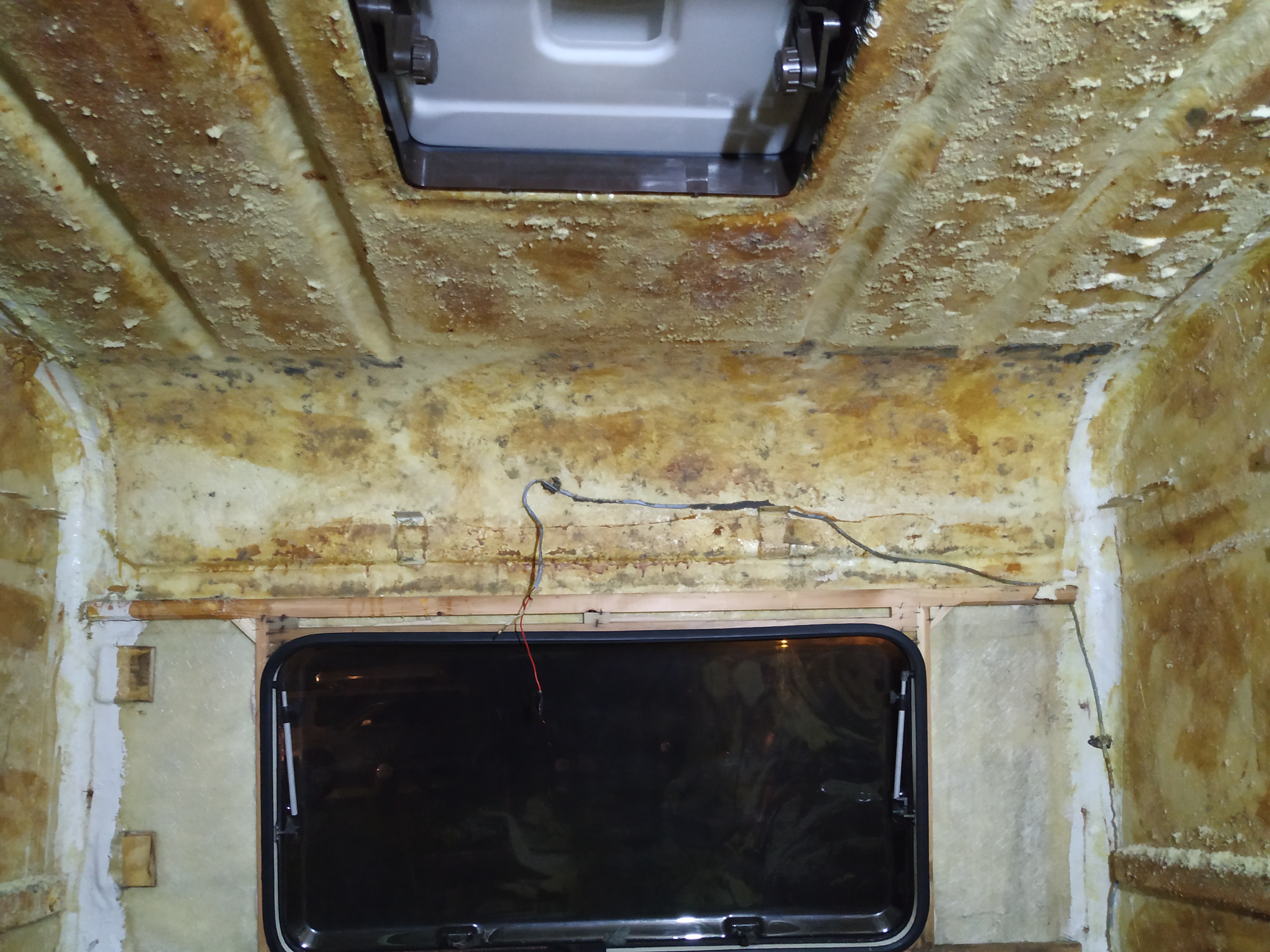

I generalnie całe popołudnie i wieczór spędziłem na przygotowywaniu wnętrza do dalszej pracy poprzez usuwanie resztek gąbki i dwóch warstw kleju - oryginalnej i po ostatnim "remoncie". Pracuję nad tym wiertarkami ze szczotkami stalowymi. Większa i mocniejsza na dolne części a stara, ale jara Celma szczególnie ze względu na wagę, na górne i sufit. Kątówka ze szczotką jest za mało delikatna, więc się nie nadała.

Taki przelot kupisz na Ali już za jakieś 3.5dolca, staniały i chyba warto bo puszki to raczej rozwiązanie zastępcze przy zaporowych cenach kawałka plastiku.
US $3.61 27%OFF | 2 Holes UV-Resistant Round Yacht With Cable Entries Caravan Accessories Boat Waterproof Sealed Grommet Easy Install Roof Gland
https://s.click.aliexpress.com/e/q8IkT6GC
To chyba nawet taniej od hermetycznej puszki:
US $3.31 21%OFF | ABS Solar RV Yacht Stand Roof Duct Cable Entry Double Hole Round Junction Box White
https://s.click.aliexpress.com/e/daYtgCg0

Noooo chłopie lecisz z tymi "kwiatkami"! najbardziej podobały mi się przewody przykrecone wkrętami do dachu i zapackane butylem :lol: czegoś takiego w życiu nie widziałem! Pracuj dzielnie a my będziemy ci dopingowac,niczego nie omijaj bo się zemści. Powodzenia!
