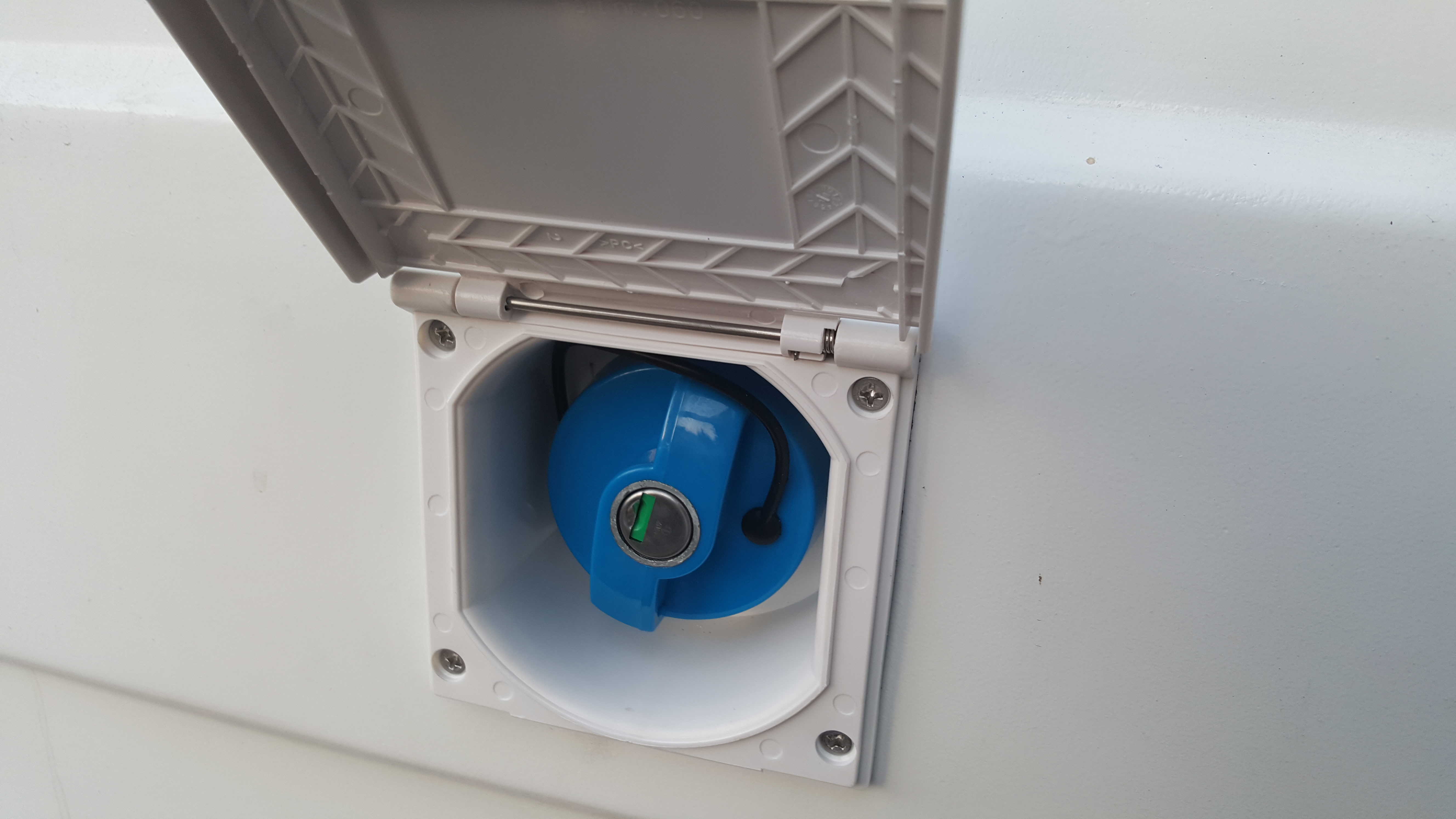

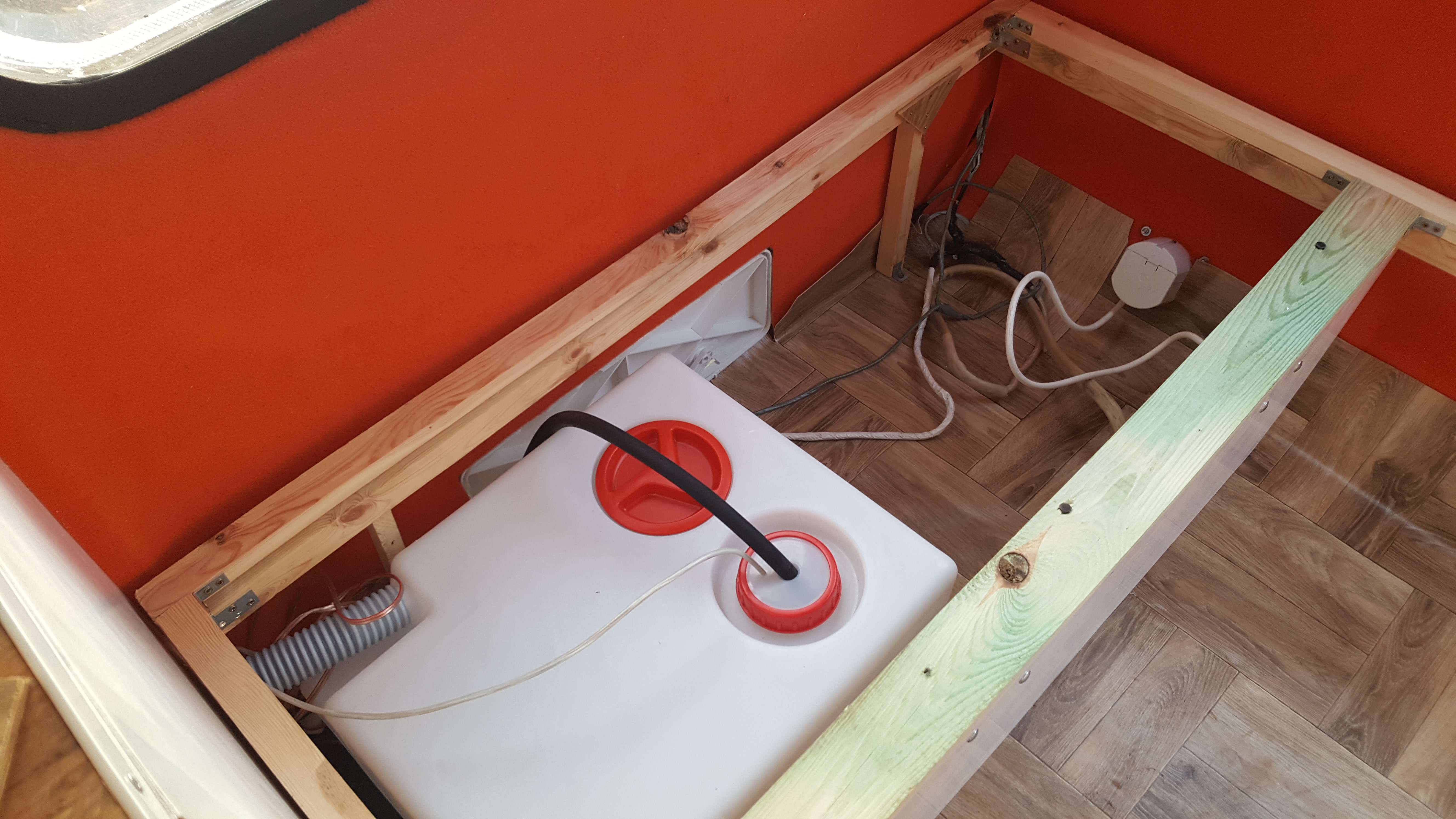

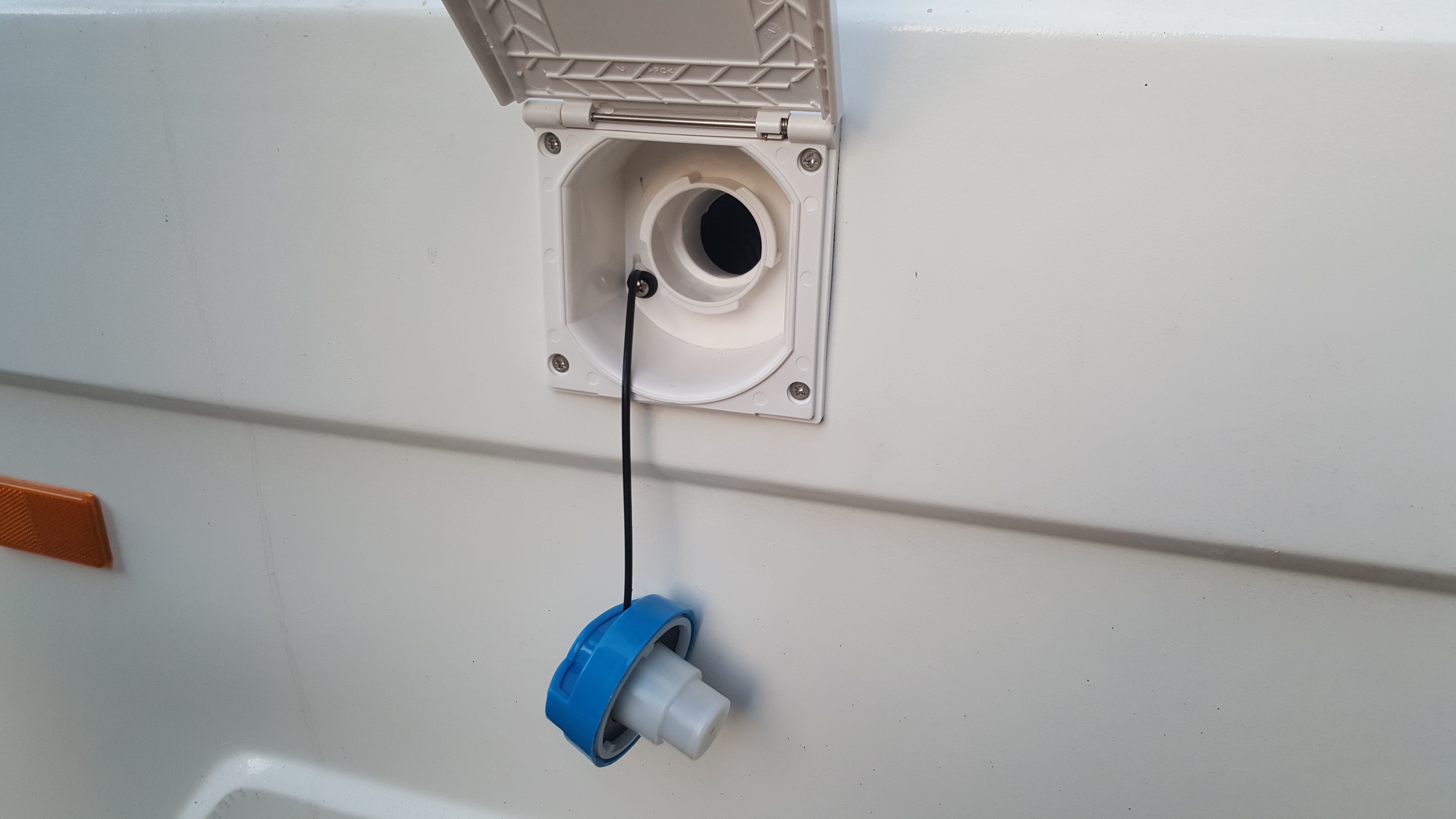

No to dalej z opowieścią. Efekt domina zmusił nas do przeniesienia zbiornika wody który był wcześniej w miejscu gdzie teraz stoi kubeł. Wpadł więc nowy zbiornik 50l wraz z zewnętrznym wlewem wody. Zbiornik zasłonił połowę drzwi serwisowych bakisty, ale trudno inaczej nie da się tego zrobić, dostęp jakiś jest, a nic ciężkiego i tak nie może już po tej stronie podróżować.

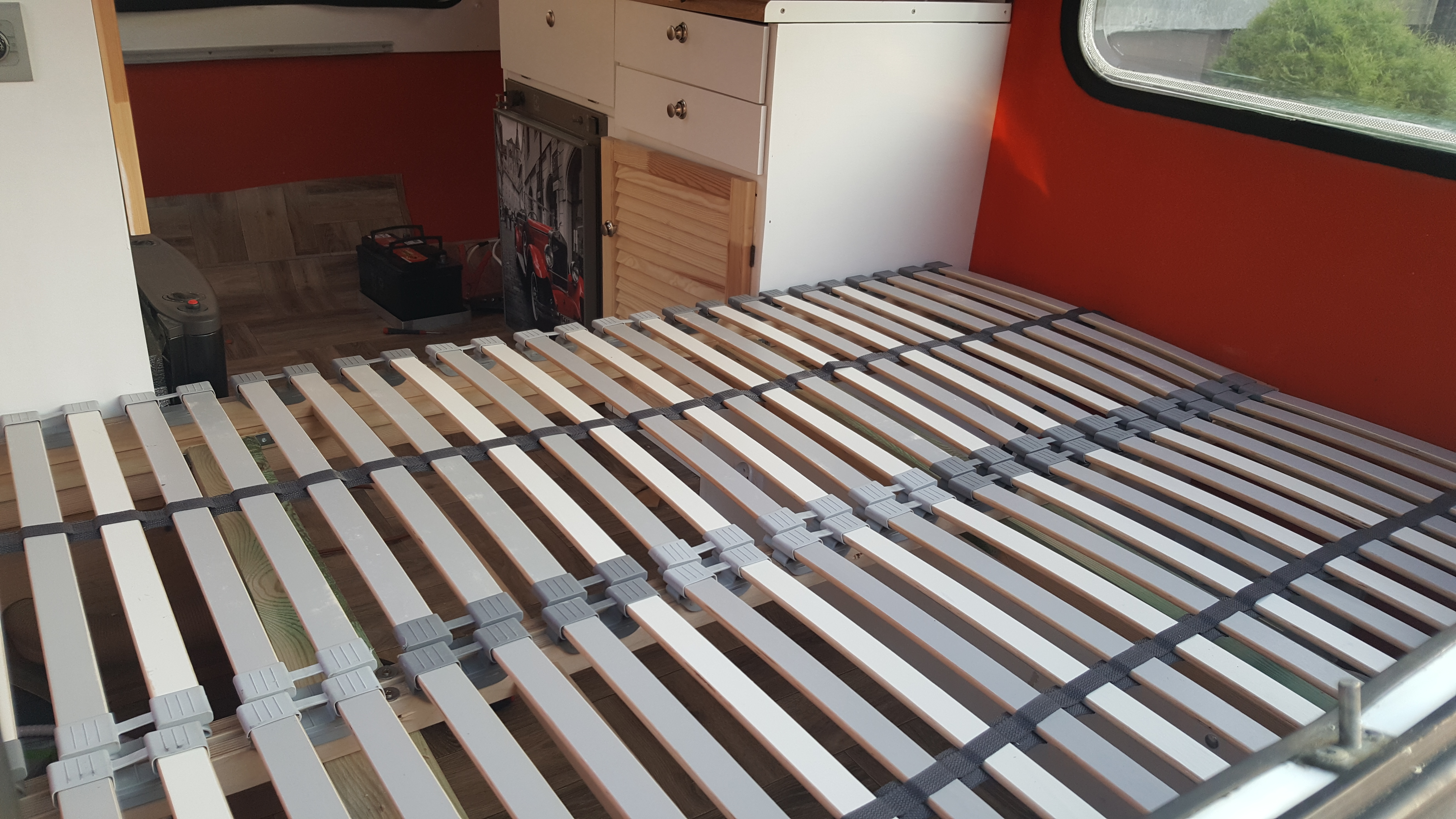

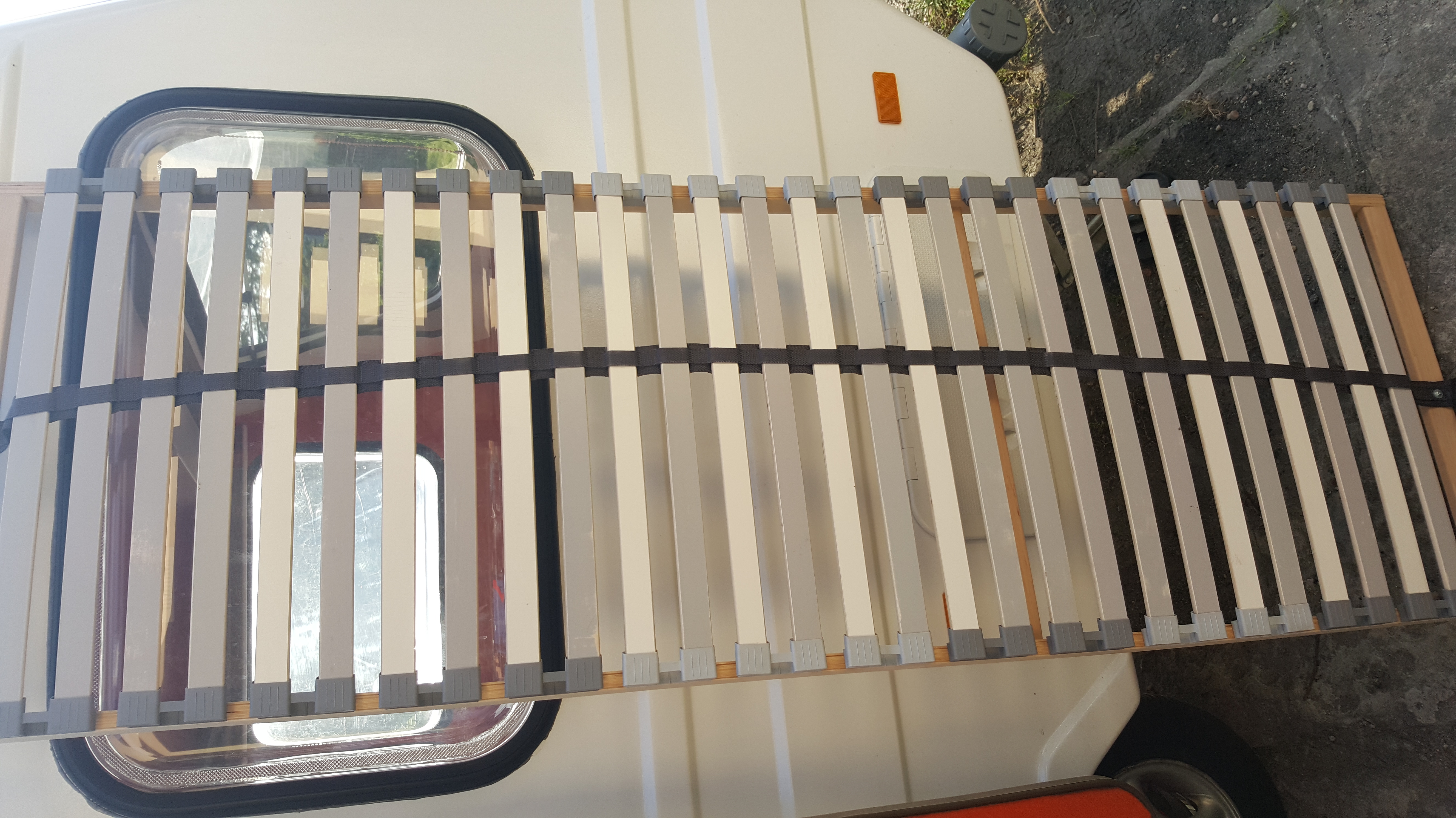

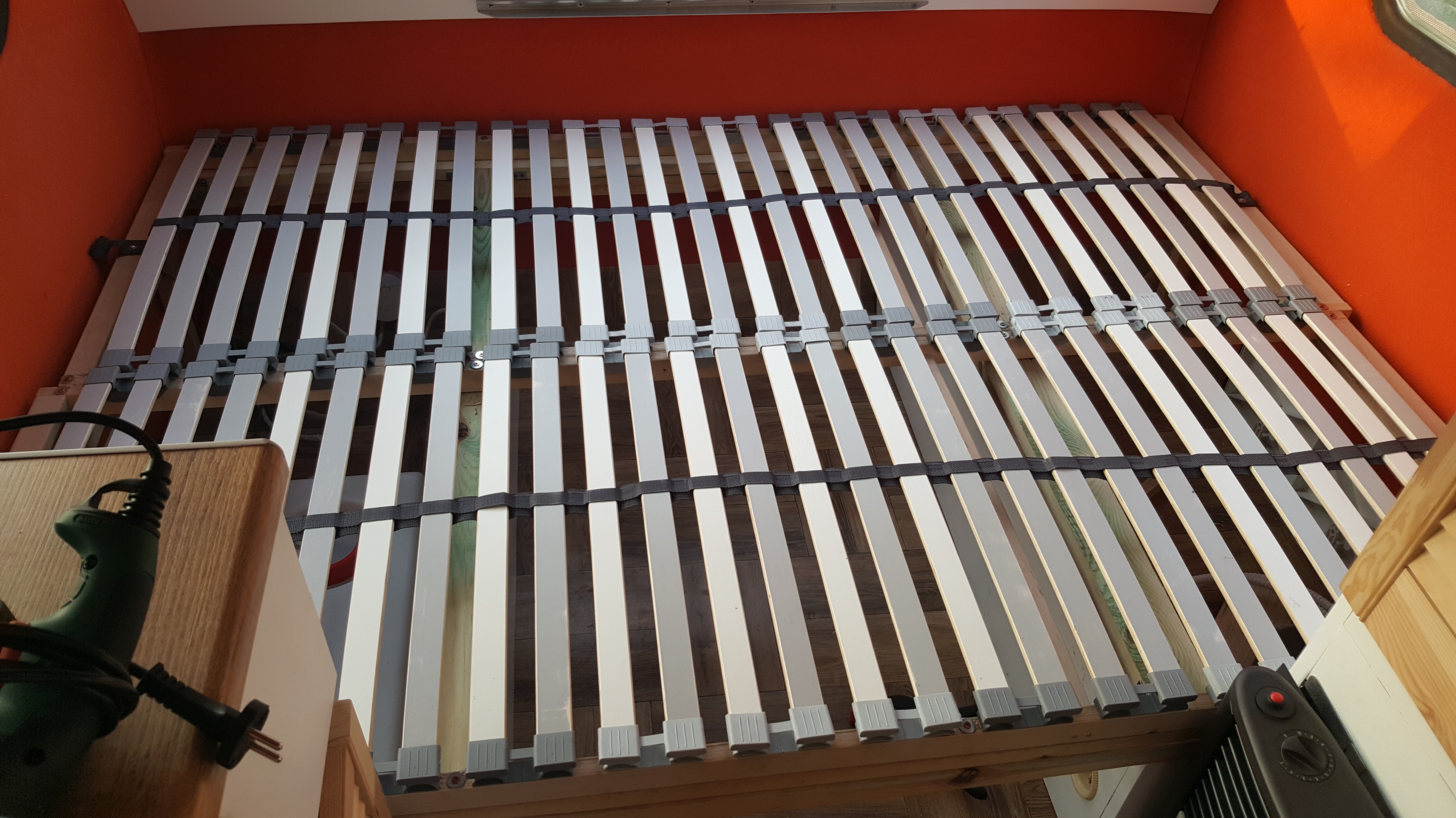

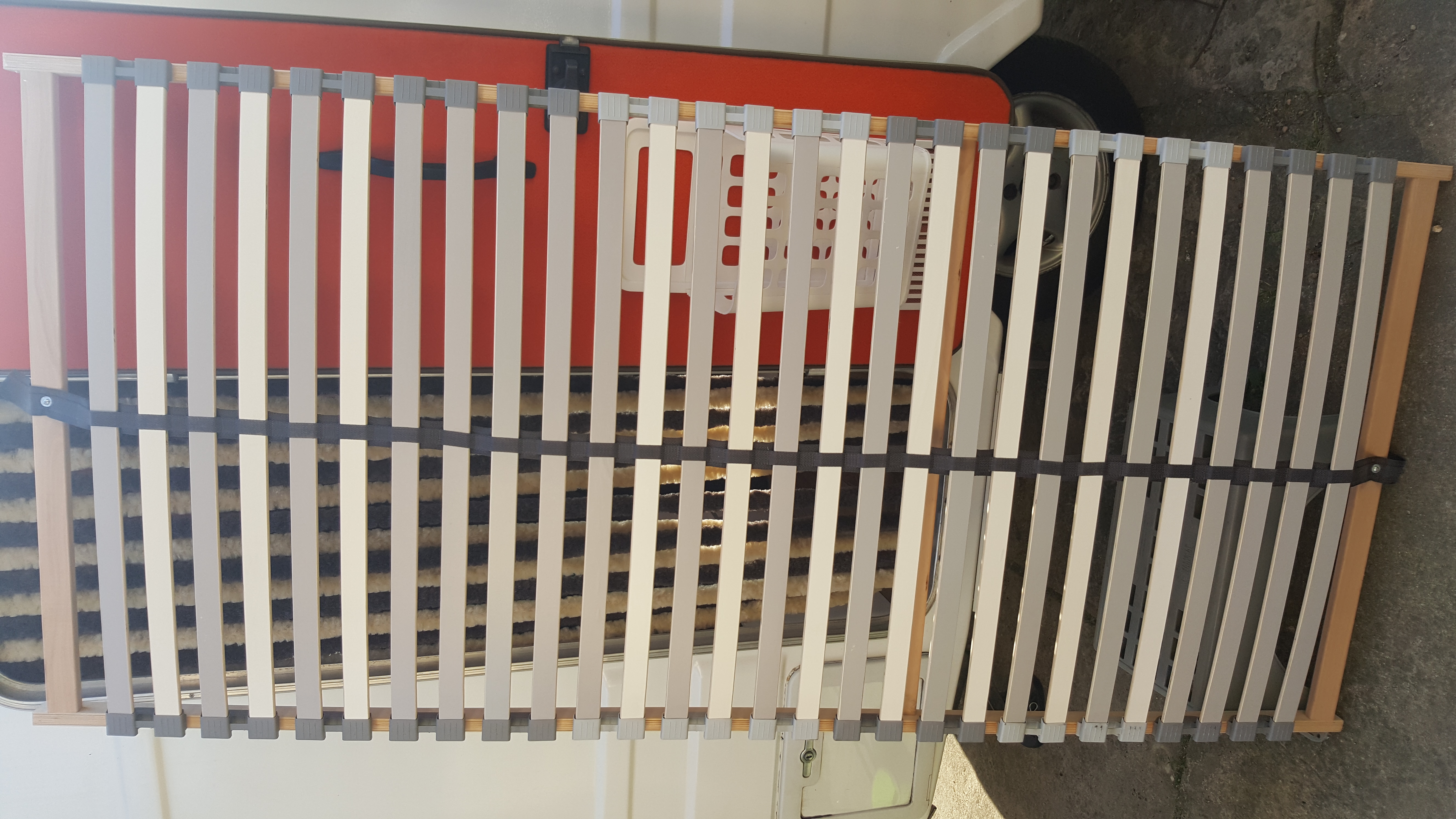

Kupiłem za 50PLN dwa używane stelaże z Ikei, 90x200 i zrobiłem z nich jeden 130x190

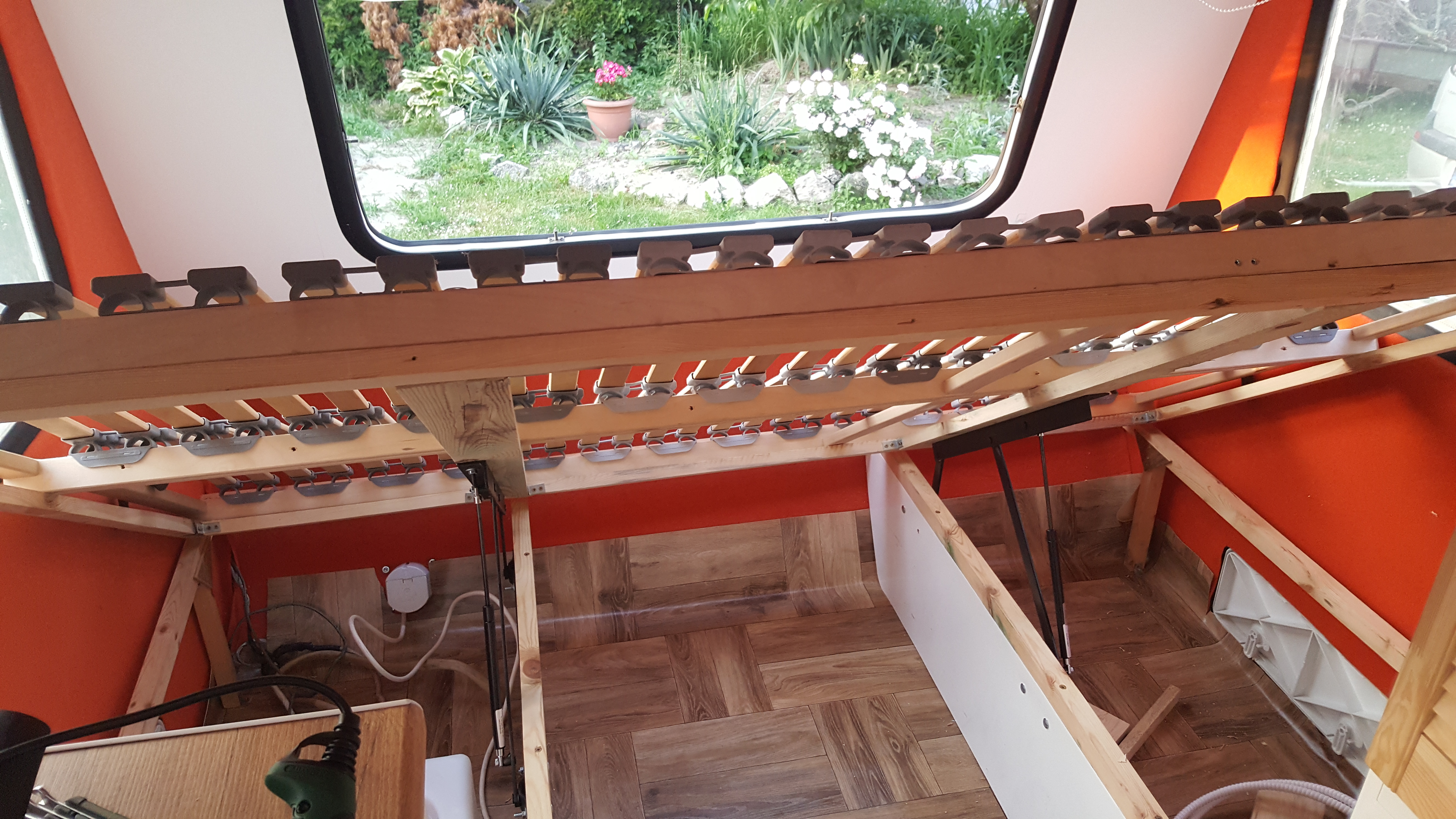

Wykonałem od nowa prawie cały stelaż bakist, potem drugi przykręcony do mechanizmu podnoszenia wyrka:
Tak to wygląda gotowe na surowo:
Wszystko fajnie wyszło, działa jak należy choć pracy, jak pisałem było przy tym sporo. Wiadomo, że nasze przyczepy kształtem są podobne do... niczego
Mierzenia i pasowania nie było końca, ale efekt był tego wart. Zdjęcia gotowego łóżka będą jutro, jeszcze jakieś wykończenia, no i można myć, pakować i spinać zestaw. Wreszcie

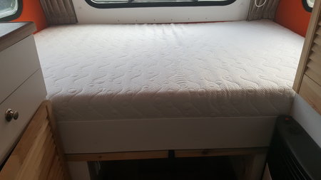

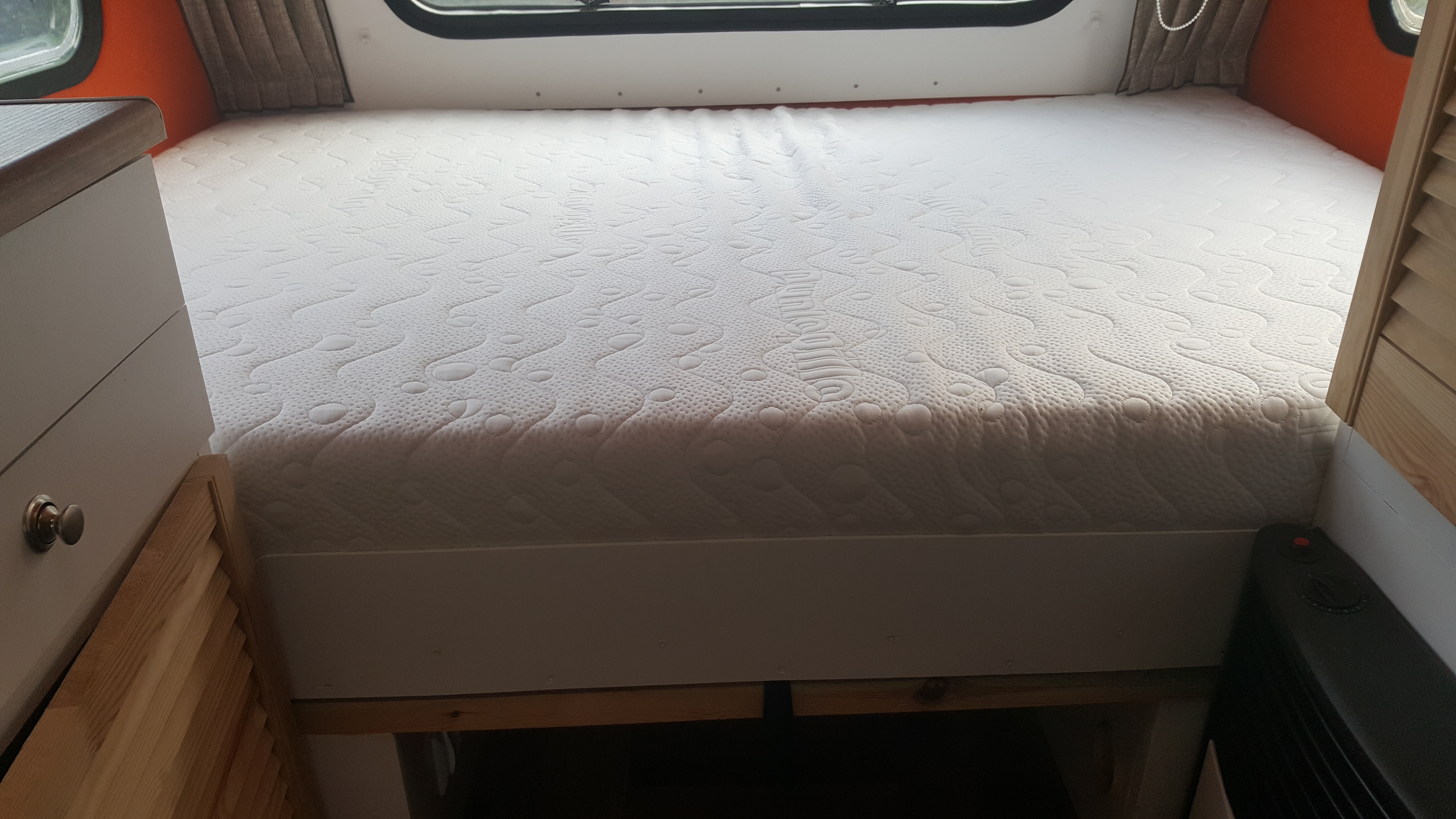

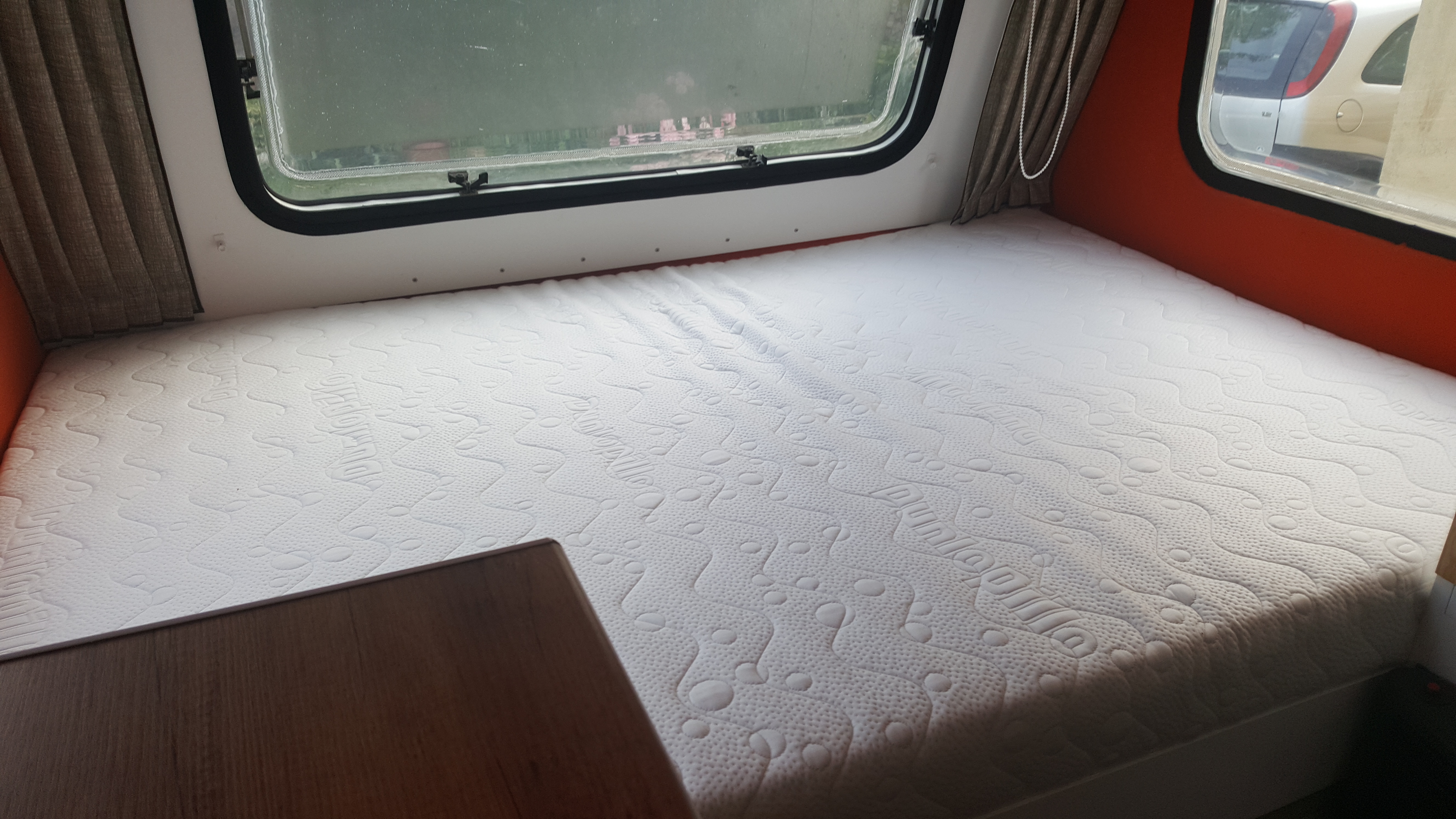

Materac w dwóch twardosciach, niestety źle sobie obliczyłem siłę sprężyn gazowych. 250N to trochę za mało i będę musiał wymienić na 500N. Niby jest ok, ale chciałbym żeby rama otwierała się samoczynnie po lekkim uniesieniu. Całość łóżka poszła lekko w górę, ale w niczym to nie przeszkadza. Wyro wydaje się być super wygodne i czeka na testy

Samoogon pisze:Całość łóżka poszła lekko w górę, ale w niczym to nie przeszkadza.
Tylko musisz pamiętać żeby zawsze przed spaniem nogi umyć, bo podeszwy będzie Ci w oknie widać
