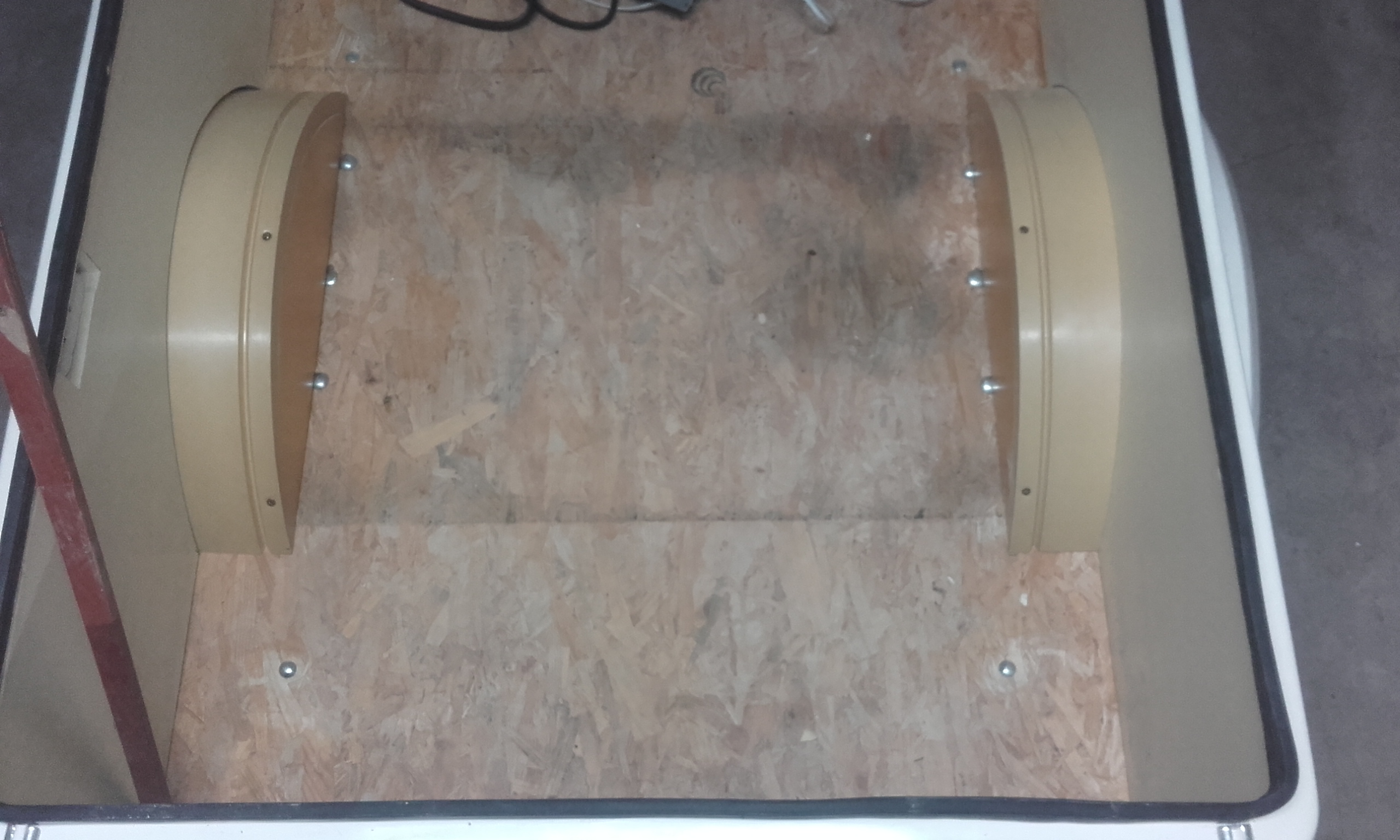

Pierwszy etap prac nad wnętrzem zakończył się na zamontowaniu gołej podłogi z płyty OSB.
Reszta wnętrza pozostała w stanie surowym, czyli laminatowym.
Ponieważ chciałem, aby przyczepa wyglądała trochę bardziej bajerancko, postanowiłem wyrównać nadkola i wnętrze przyczepy.
Jako materiału do wyrównania użyłem elementów wykonanych z pianki PUR.
Według mnie idealny materiał do zabudowy wnętrz, lekki, sztywny, wodoodporny materiał,
który można dowolnie kształtować w odpowiednich formach.

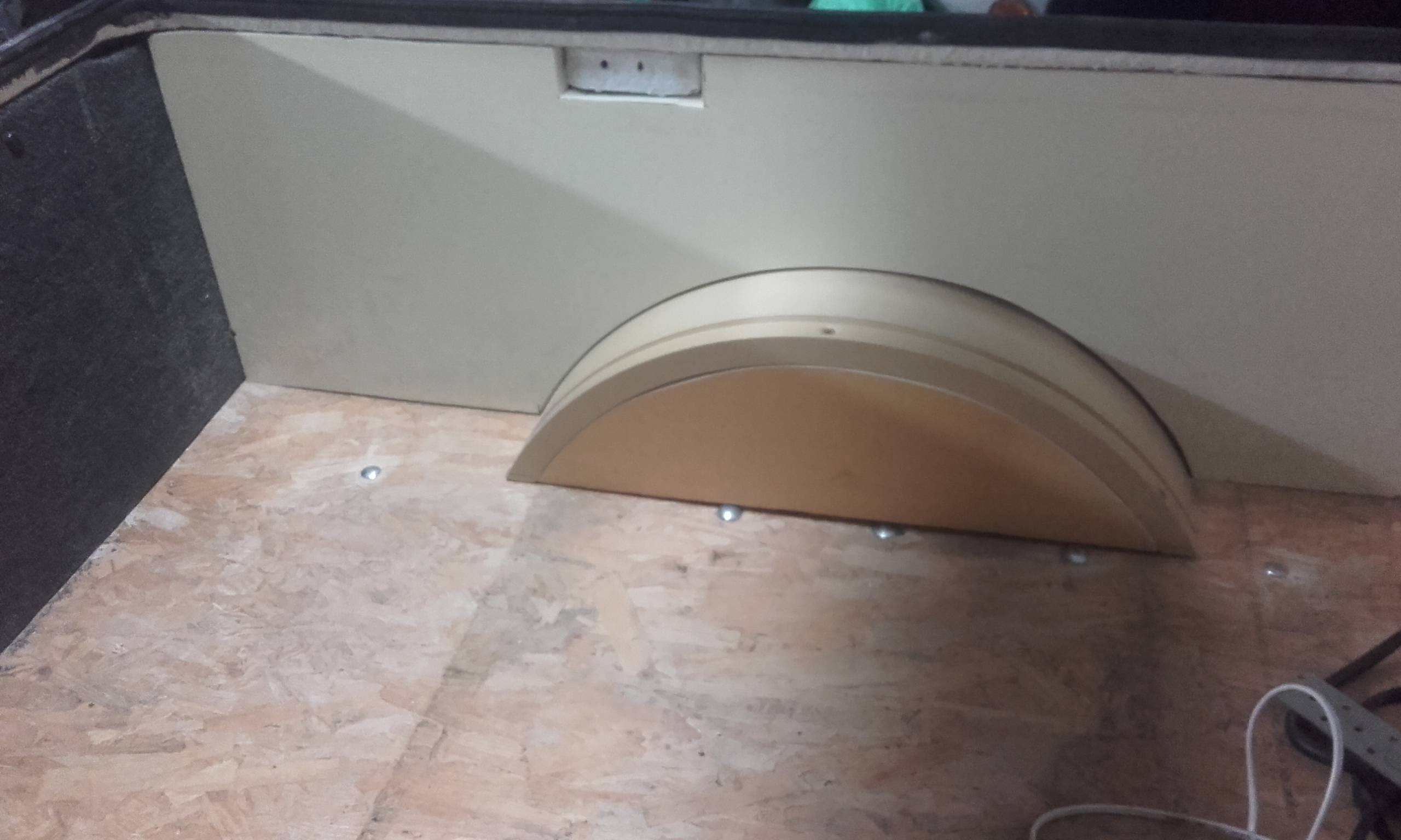

Jako pierwsze do zabudowy były nadkola:

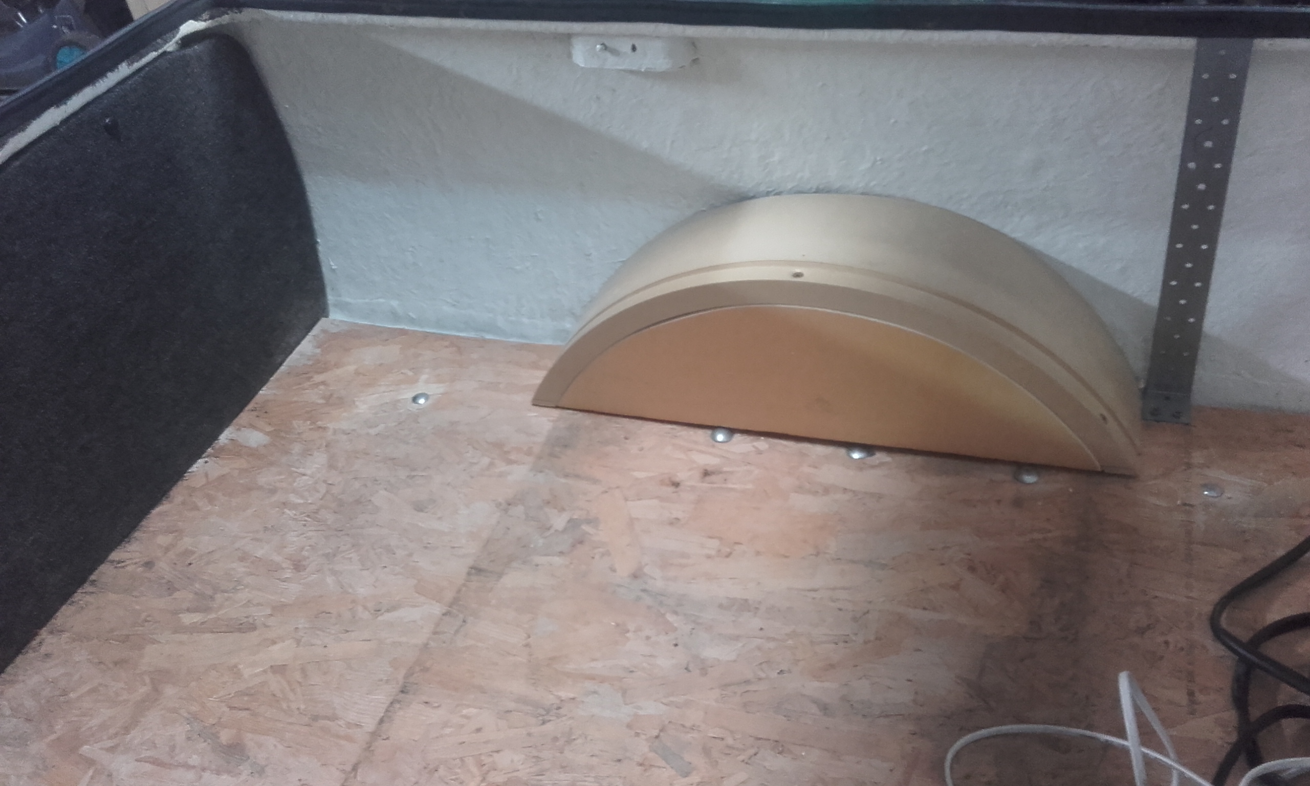

Następnie wykonałem zabudowę ścianki bocznej:
Tak samo została wykonana druga strona przyczepy i ściana przednia.
Od góry wygląda to tak:

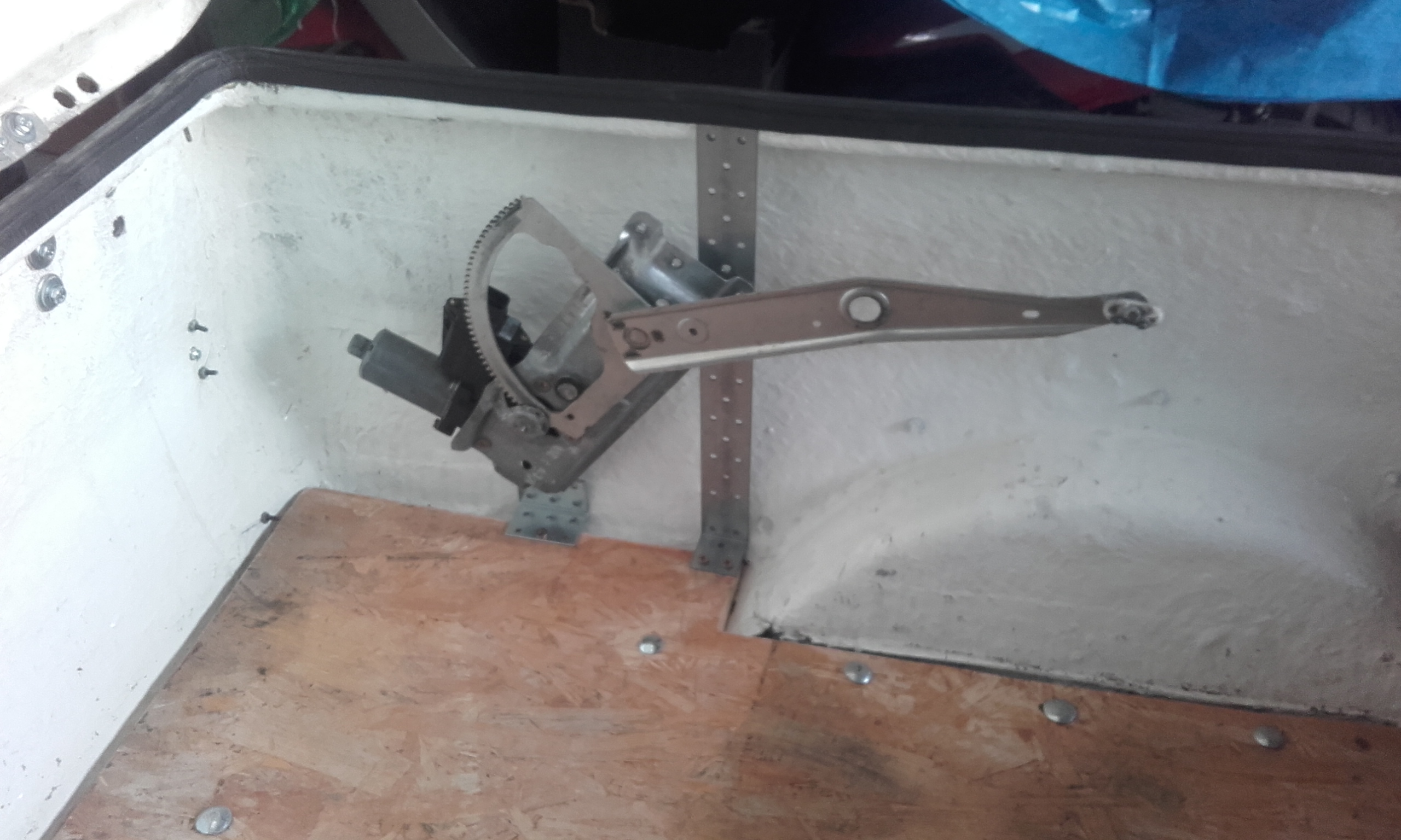

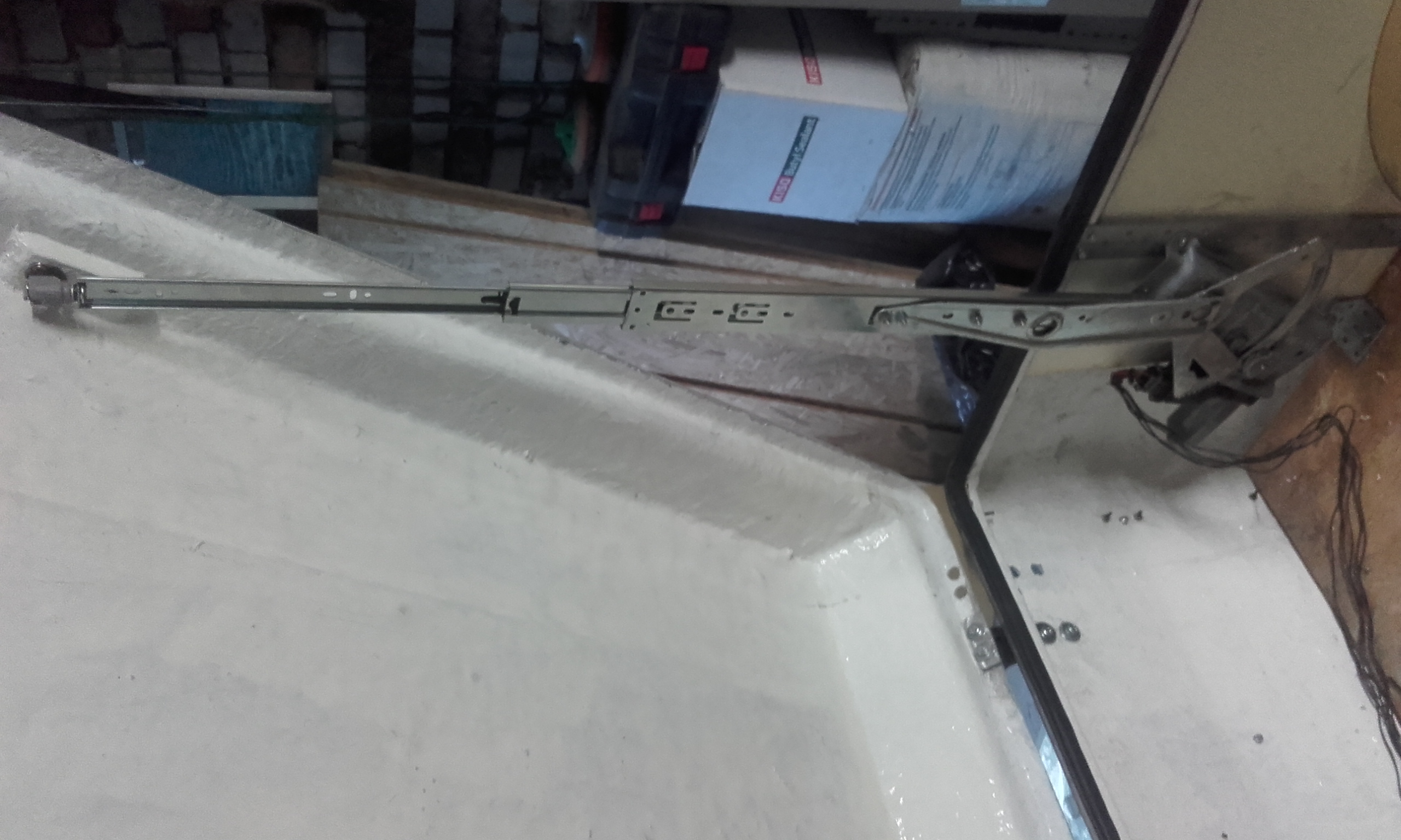

Ponieważ nie był to koniec modyfikacji jakie chciałem wprowadzić w przyczepie, do wnętrza trafiły gotowe
elektryczne podnośniki stosowane do podnoszenia szyb w samochodach :D
No i w tym momencie wydało się, jakie bajery miałem na myśli :shock:
Przyczepka będzie miała elektrycznie otwieraną pokrywę...
Pierwsze próby wypadły pomyślnie, co utwierdziło mnie w przekonaniu,że obrałem jedyną, słuszną drogę do wykonania tego projektu :lol:

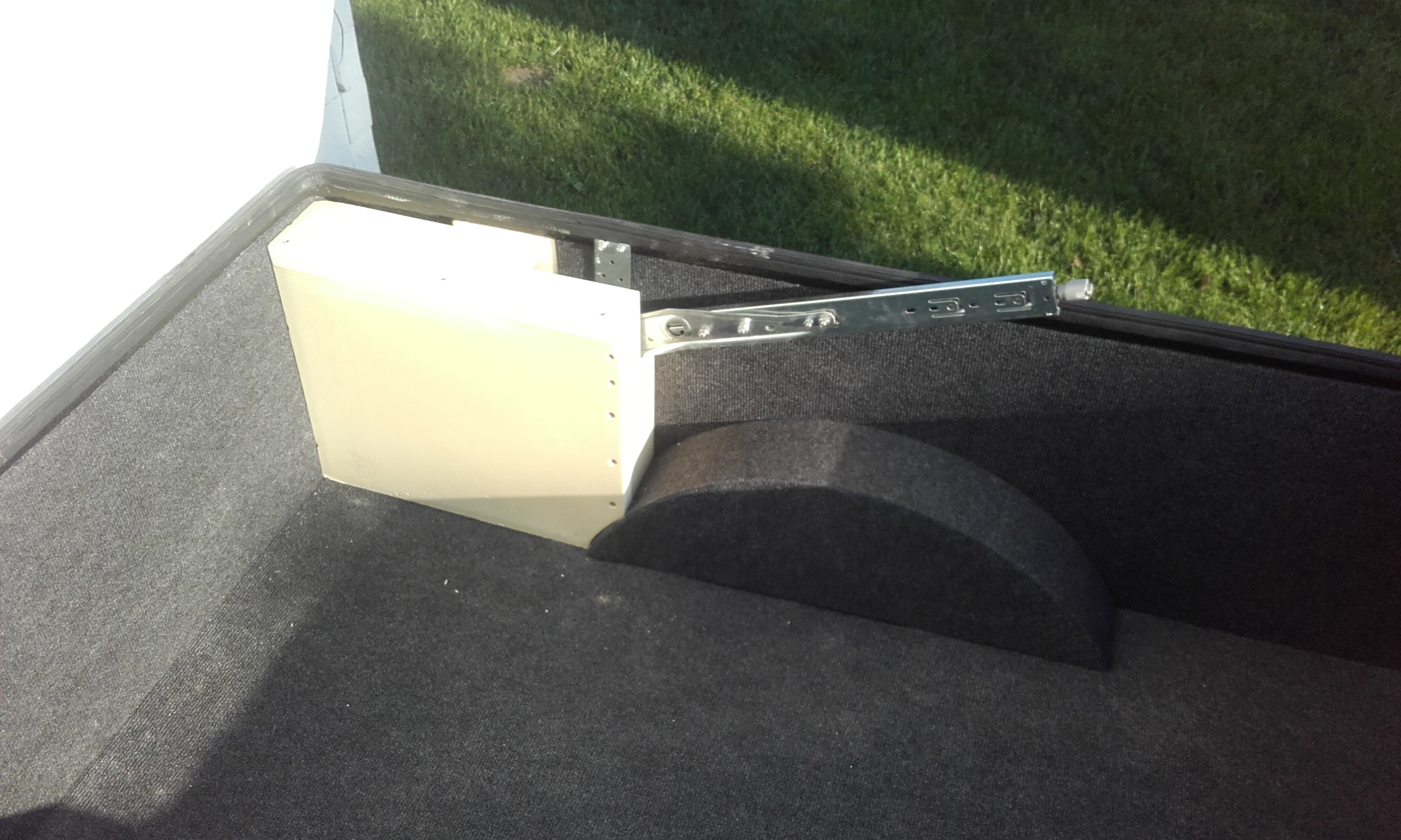

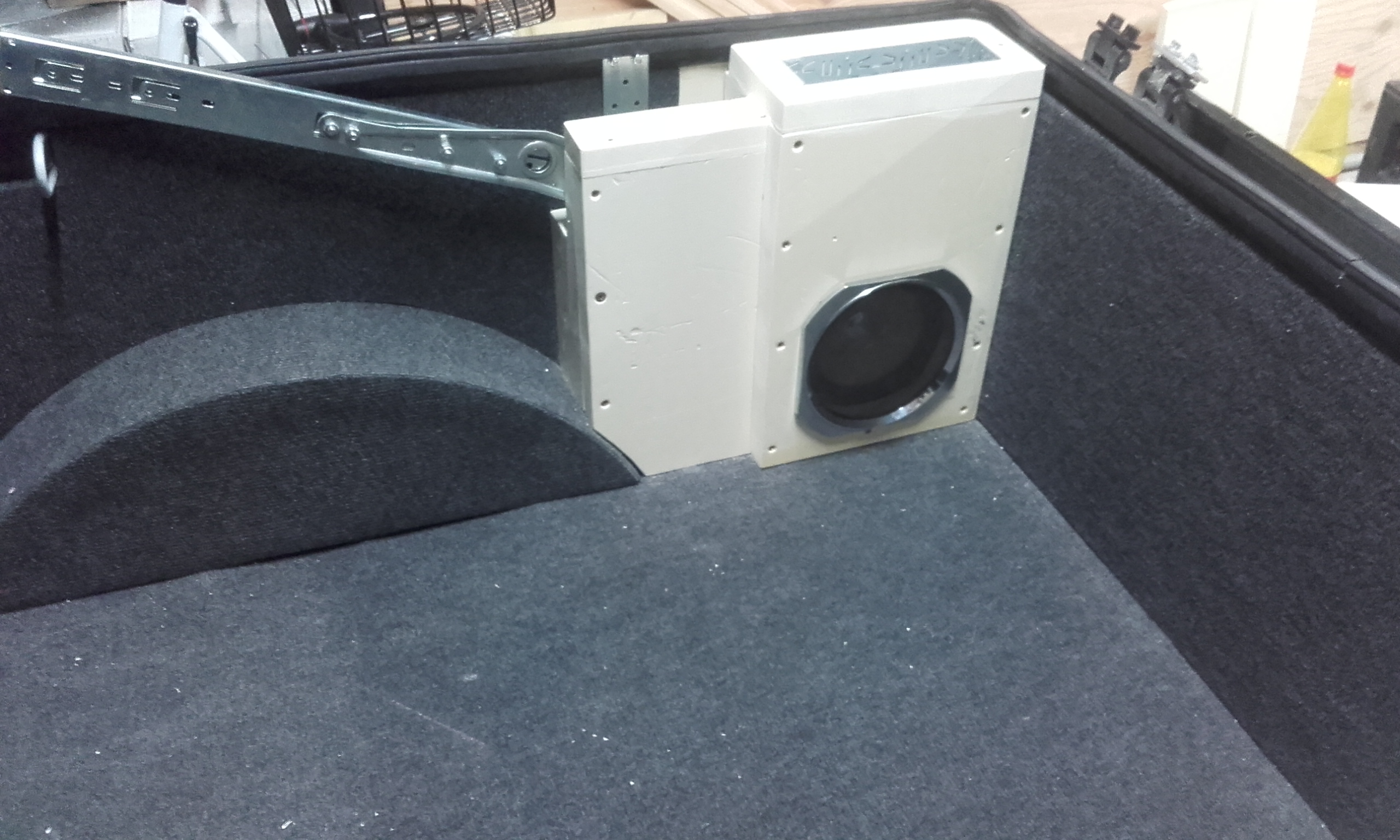

Jako element ramienia podnośnika zastosowałem prowadnicę szufladową z tzw. pełnym wysuwem.
Oba siłowniki zostały połączone elektrycznie do centralki sterującej umieszczonej w kuferku przyczepy.
Po synchronizacji siłowników i ustaleniu położeń krańcowych, następnym krokiem w pracach było wykonanie
obudowy siłowników i wykończenie wnętrza materiałem obiciowym jakim jest wykładzina remontowa.

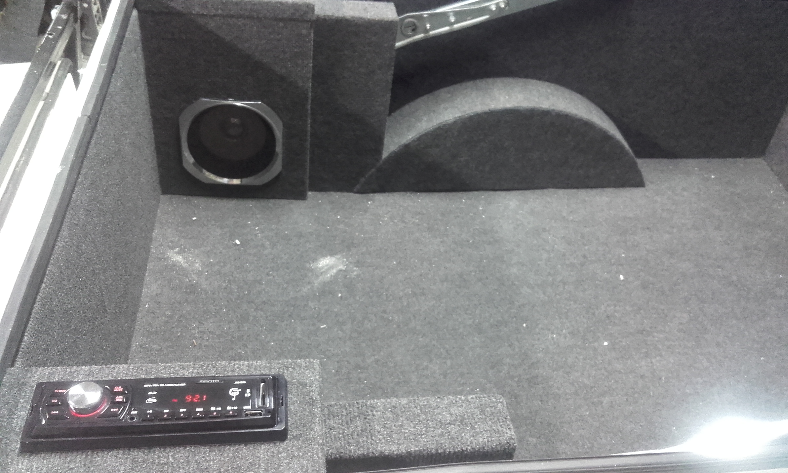

Ponieważ w obudowach siłowników pozostało trochę miejsca, wpadłem na następny szalony pomysł,
aby zamontować w nich radio i głośniki :lol:
Żeby nie odbiegały od reszty wnętrza, te również zostały wykończone tzw. remontówką

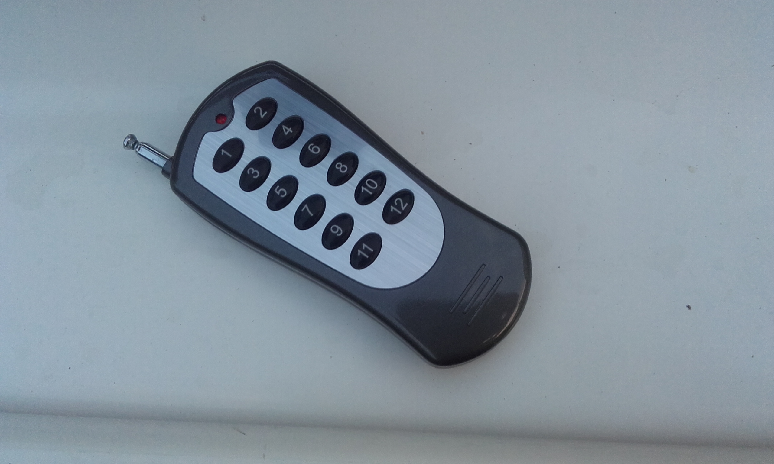

Wszystkie elektryczne elementy, które zamontowałem w przyczepie sterowane są pilotem,
a więc pokrywa, radio i oświetlenie można sterować zdalnie.
Pilot wyposażony jest w więcej przycisków, niż aktualnie jest potrzebne, ale nie powiedziałem jeszcze ostatniego słowa :lol:

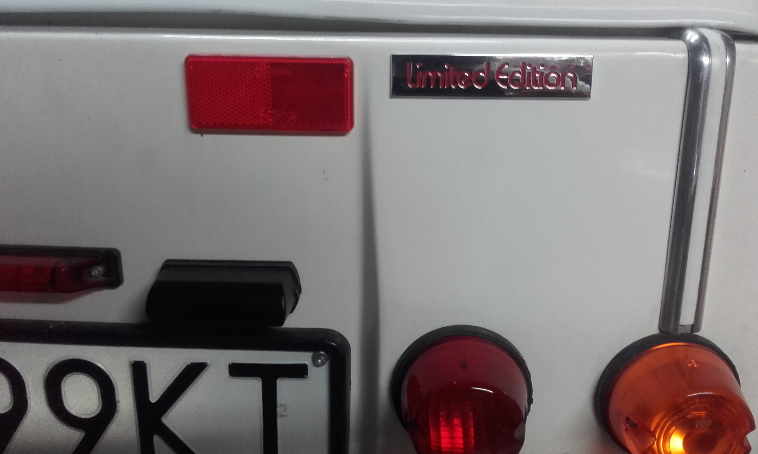

Przy takim wyposażeniu przyczepy, myślę że z całym szacunkiem zasłużyła na emblemat:

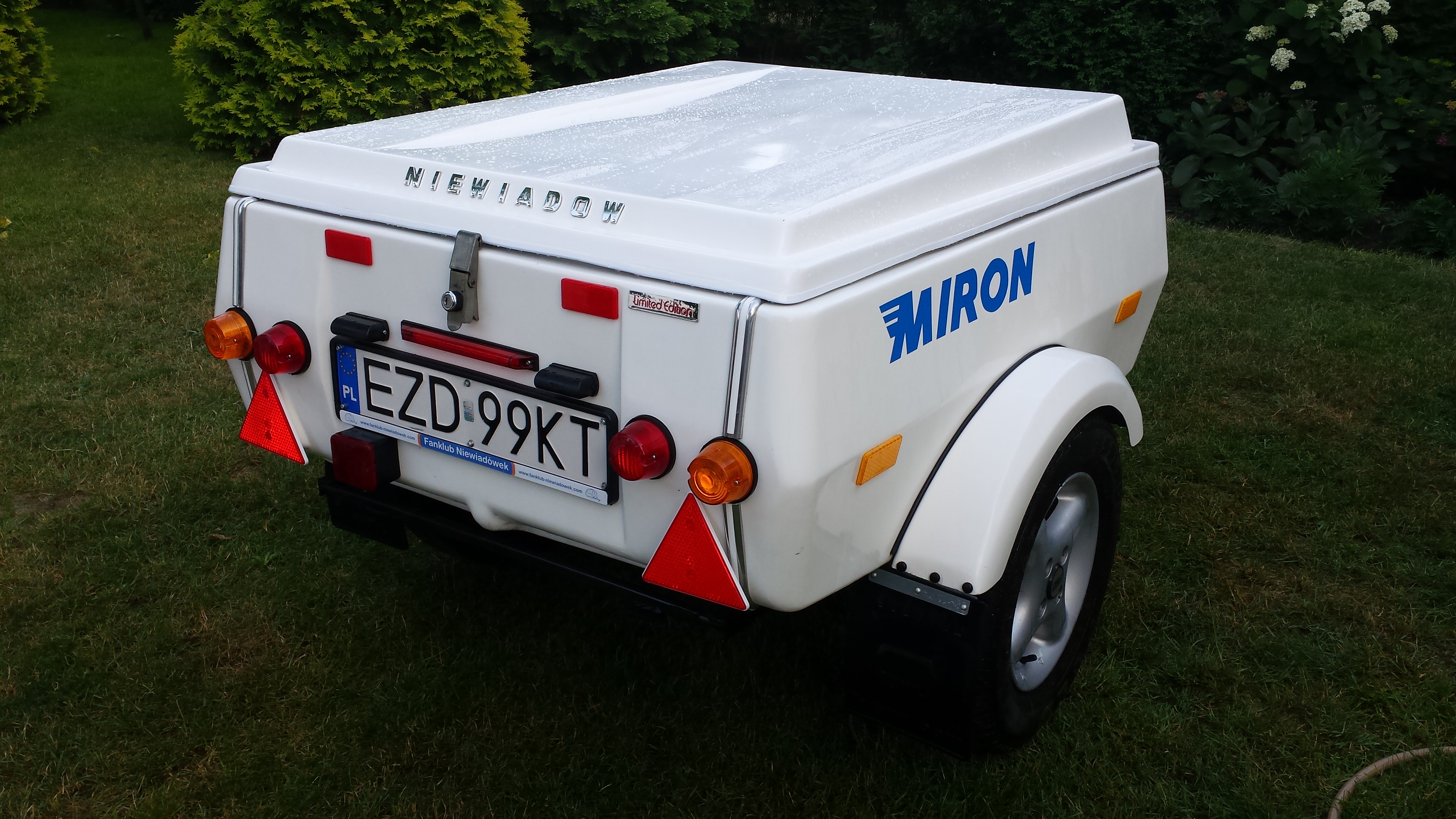

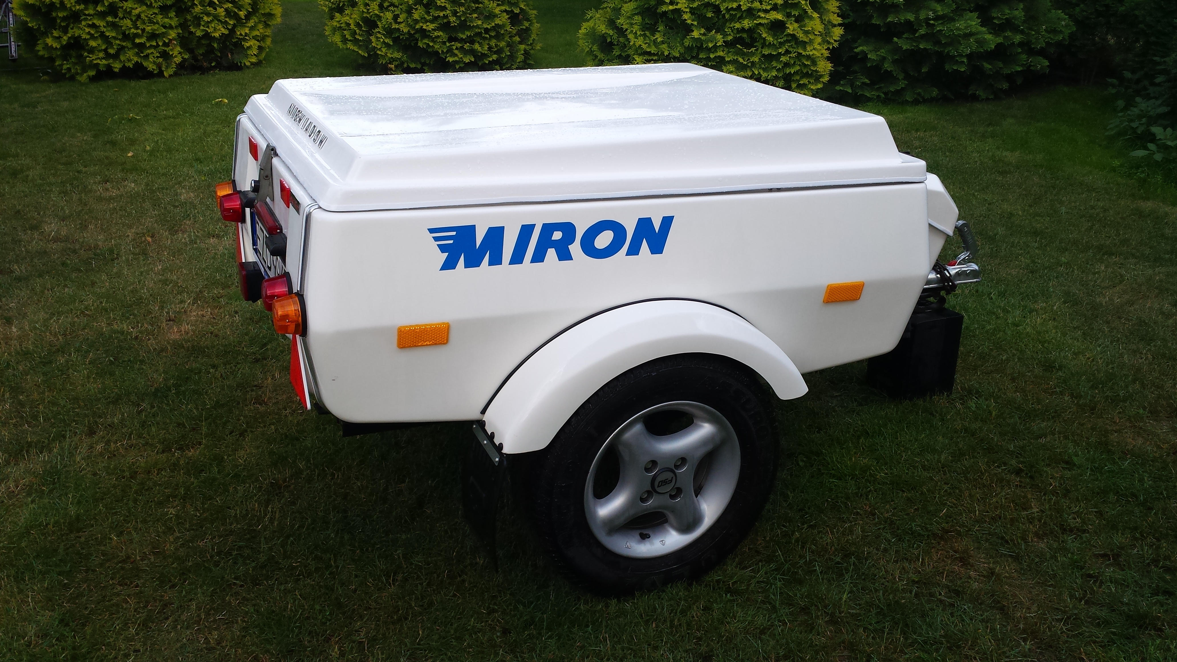

Były foty z wnętrza, teraz kolej na trochę zdjęć z zewnątrz.

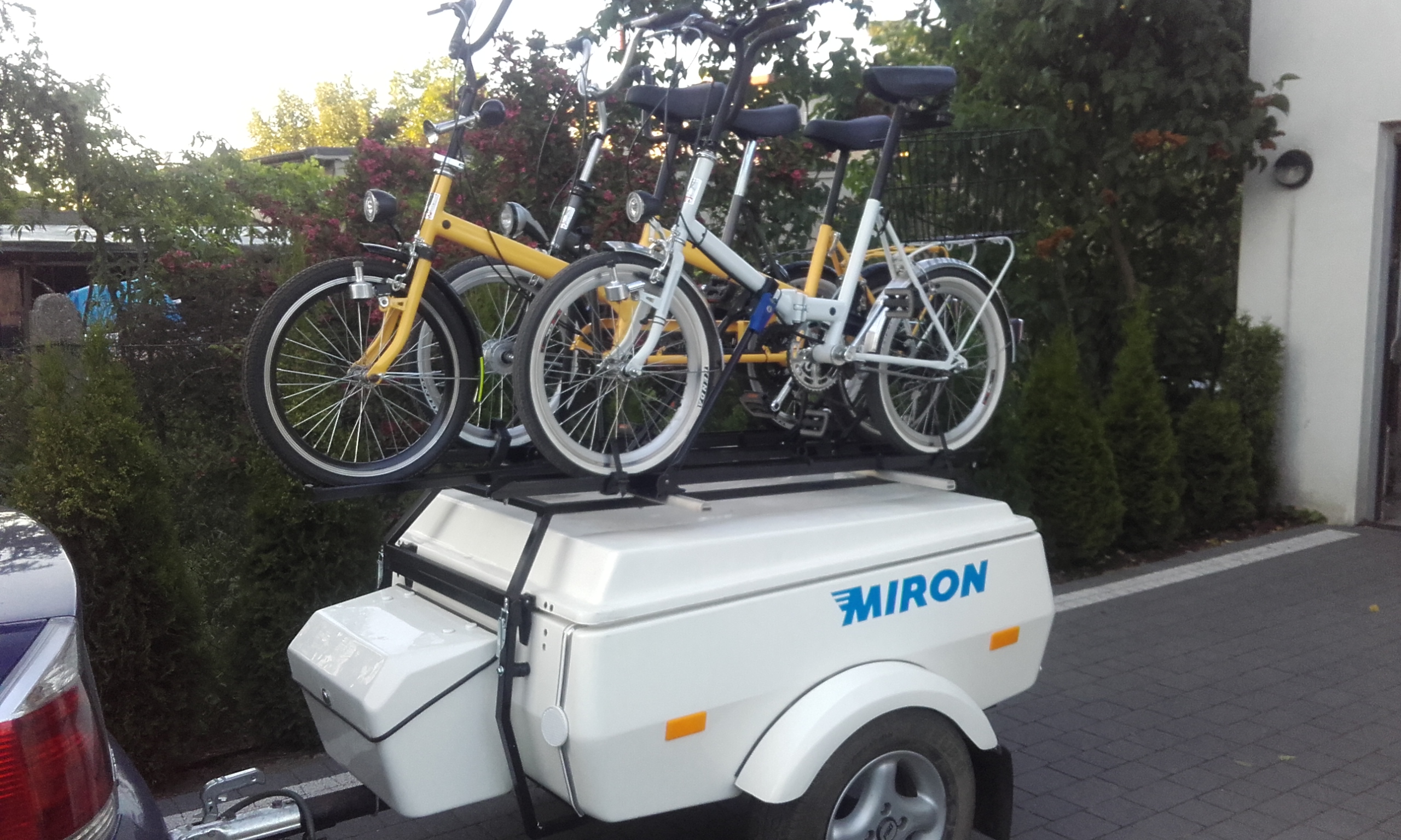

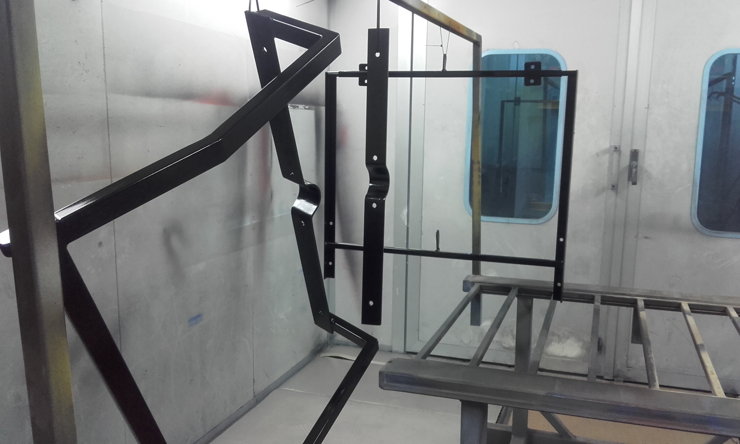

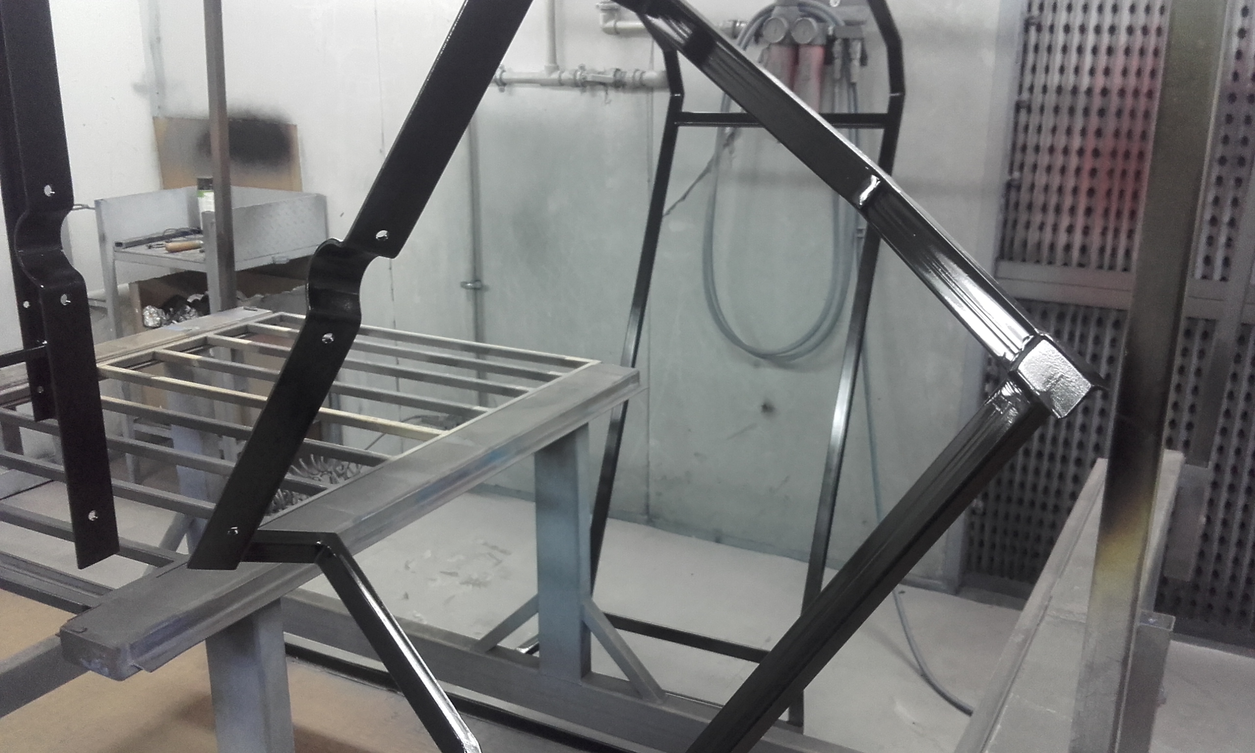

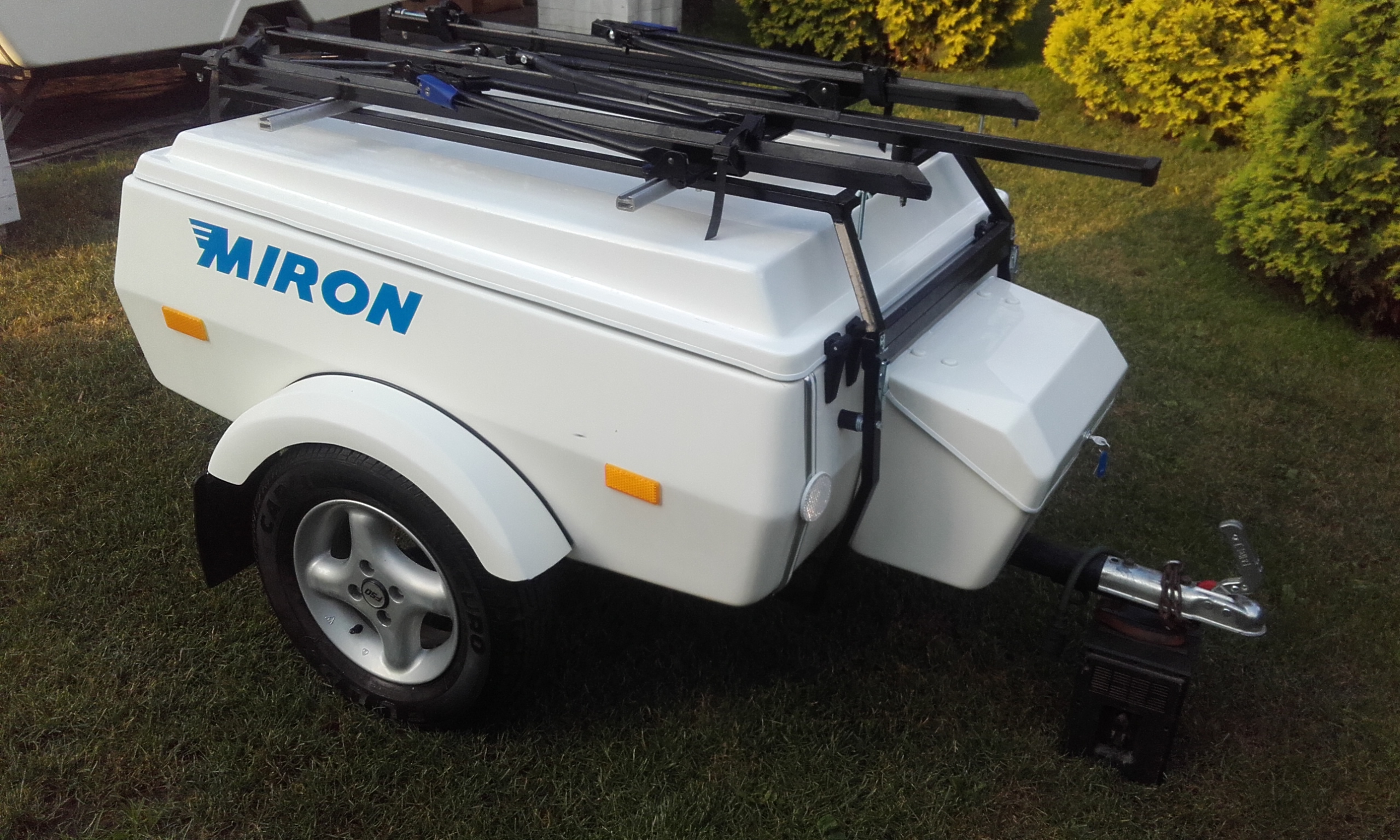

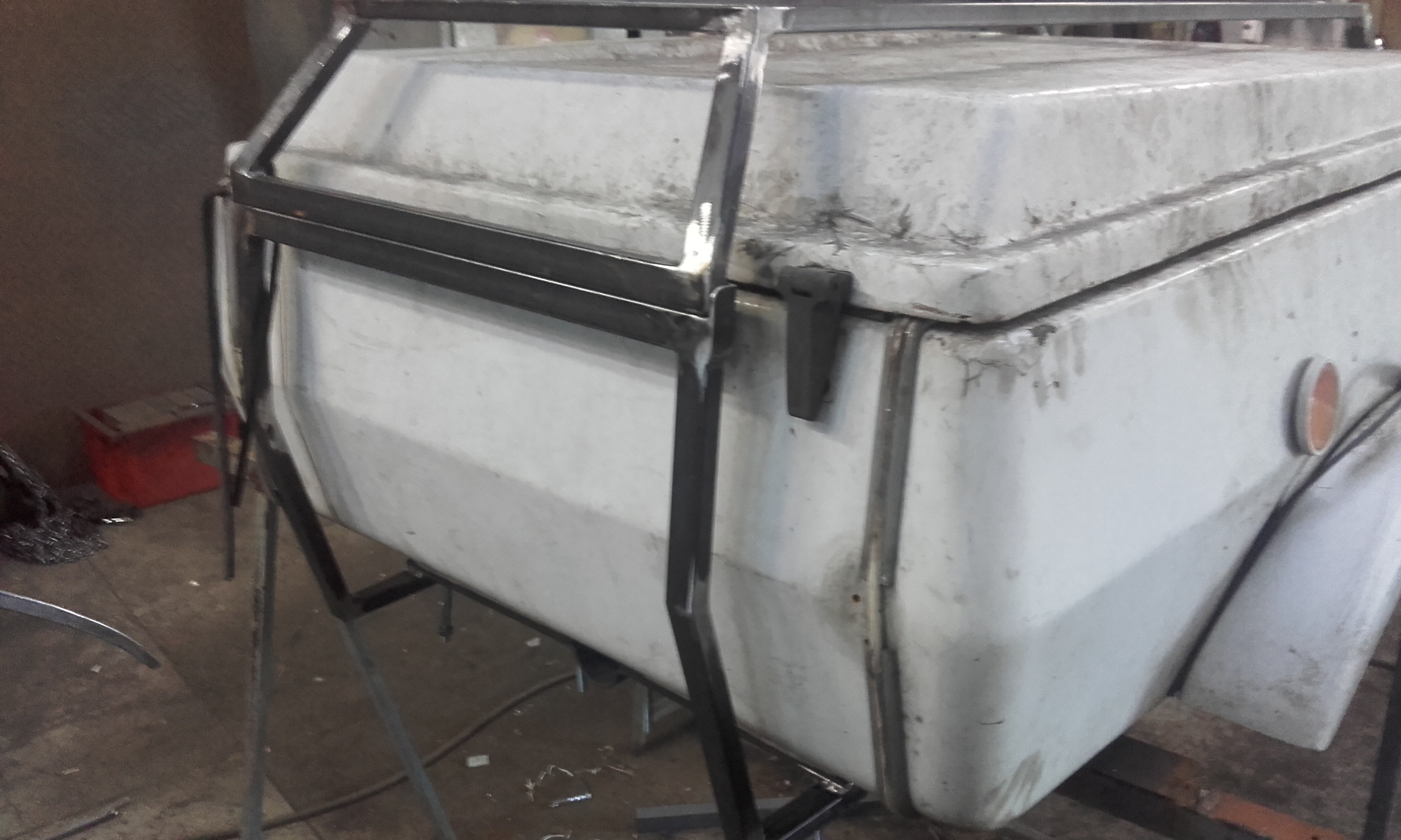

Przyczepę dodatkowo chcę wykorzystywać do transportu rowerów,
zatem musiałem zaprojektować bagażnik który spełni moje założenia.
Po pierwsze, nie może przenosić obciążeń na laminat.
Po drugie, nie może kolidować przy otwieraniu pokrywy bagażnika.
Po trzecie, powinien być dostosowany do standardowych uchwytów rowerowych.
Po czwarte, powinien pomieścić dwa wigrusy i yellow hornet'a :lol:

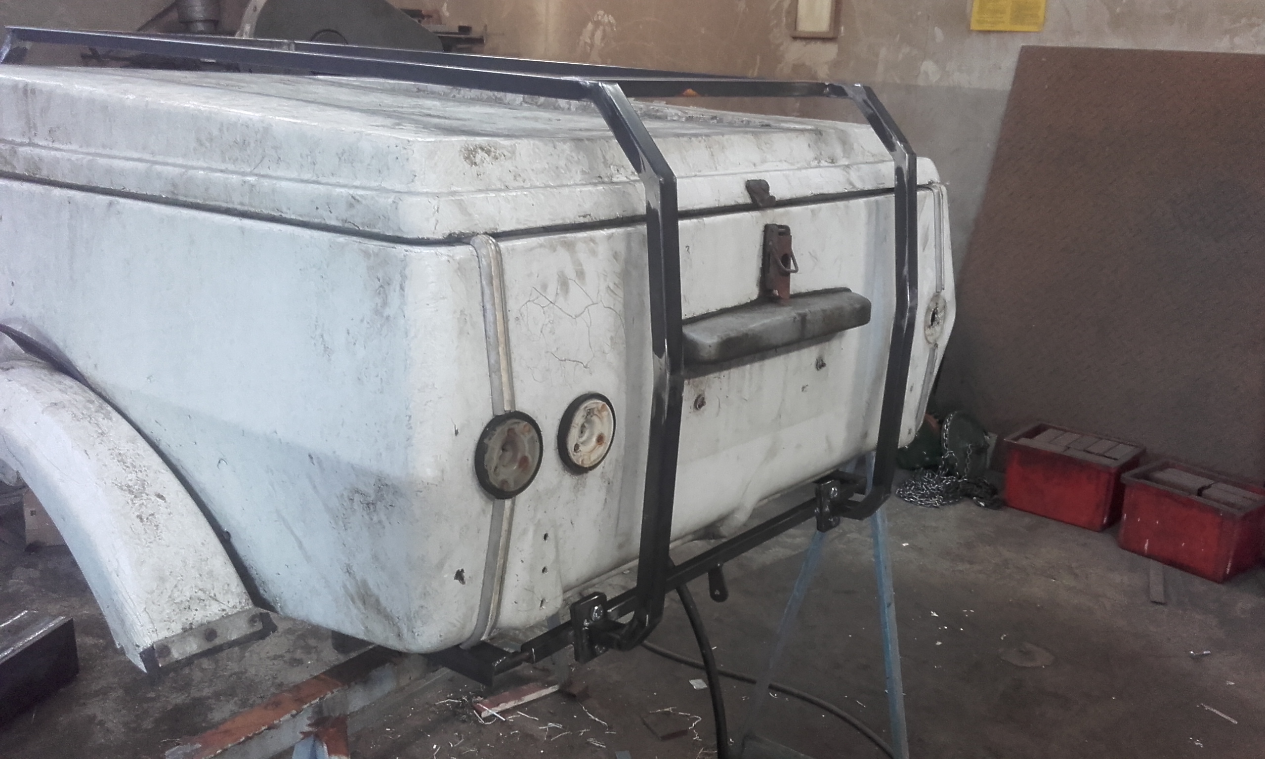

Trochę projektowania, stara buda z drugiej 250tki, żeby nie uszkodzić przy spawaniu,
spawarka w dłoń i wyszło coś takiego:
Od tyłu zamontowałem dwa kątowniki do "ramy", pomiędzy nie, zamontowany jest profil zamknięty
z zaspawanymi zawiasami, tak aby w tym miejscu utworzyć oś obrotu całej konstrukcji przy odchylaniu
wszystkiego do tyłu przyczepki.
Od przodu, specjalnie wyprofilowany płaskownik, w kształcie dolnego mocowania dyszla do budy,
odpowiednio dłuższy, tak aby przyspawać do niego konstrukcje przednią bagażnika.
Jak widać na zdjęciu, obie konstrukcje łączą się na wysokości pokrywy przyczepki.
Wszystko pomalowałem na jedyny słuszny kolor... 8-)

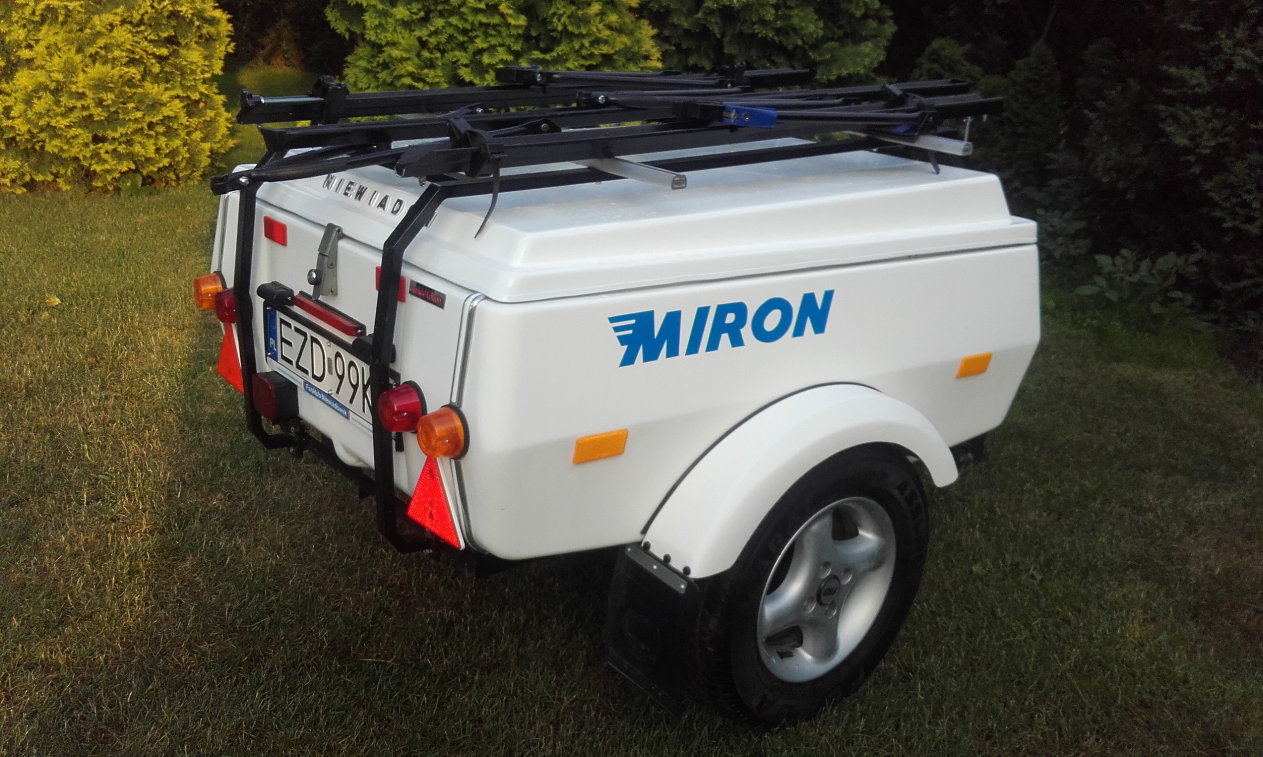

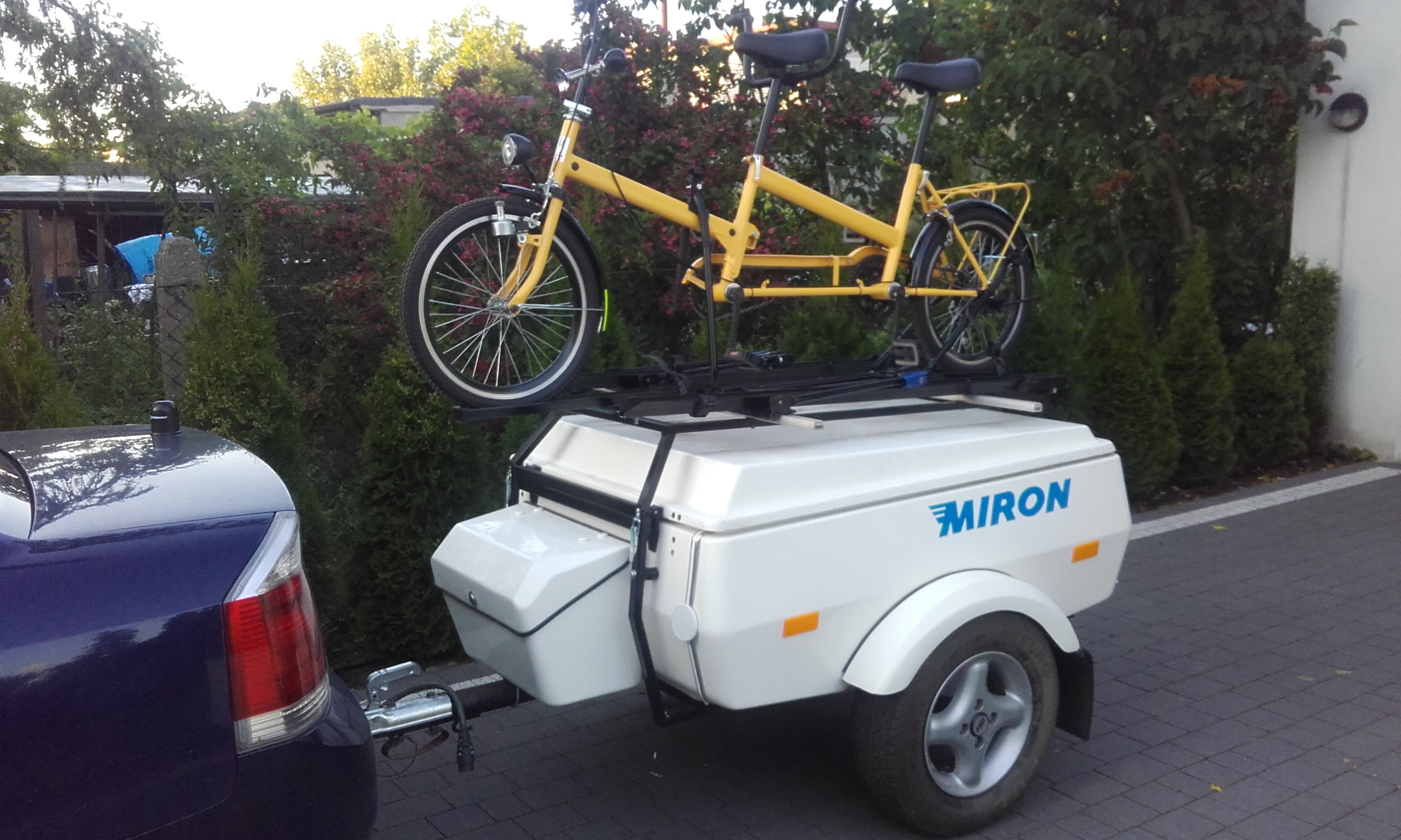

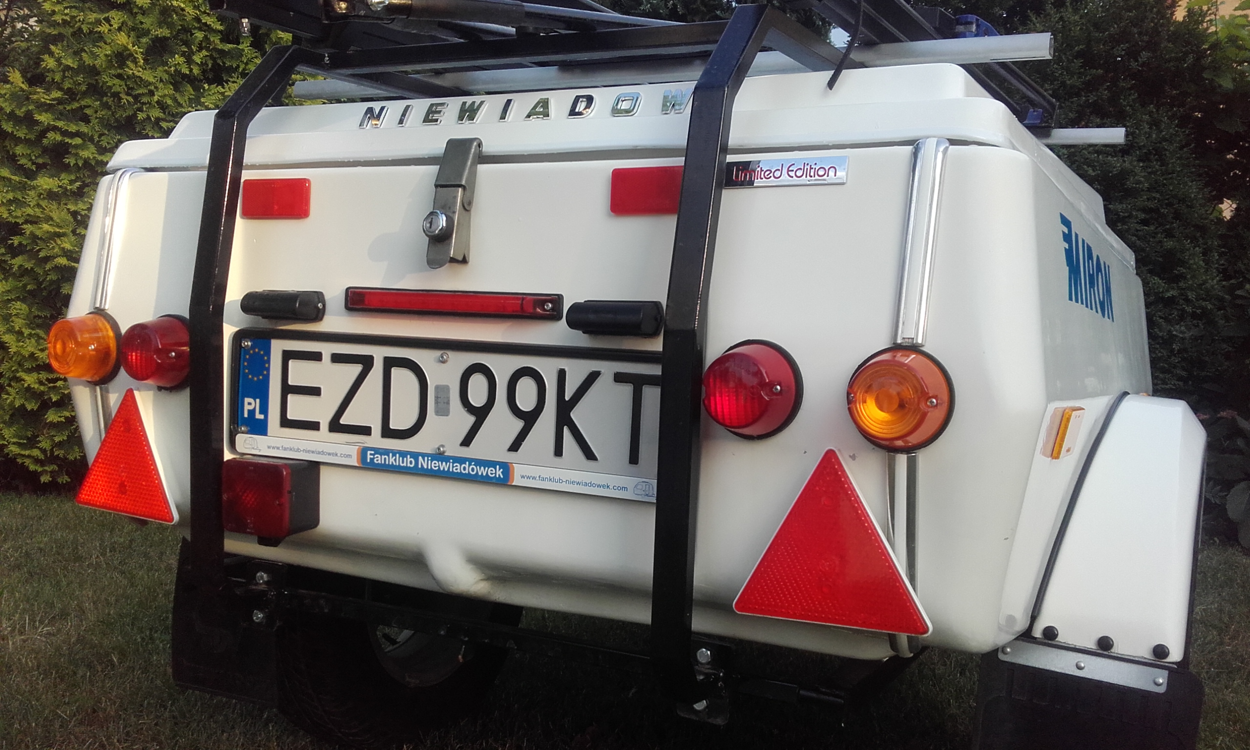

Następnie przykręciłem całość konstrukcji do przyczepy, montując na niej wcześniej przygotowaną
ramę z uchwytami do przewozu rowerów.
W całości wygląda to tak:
No i najważniejsze, spełnia czwarty punkt mojego założenia..
