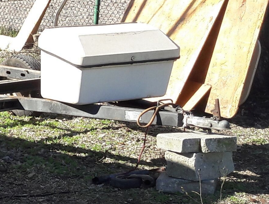

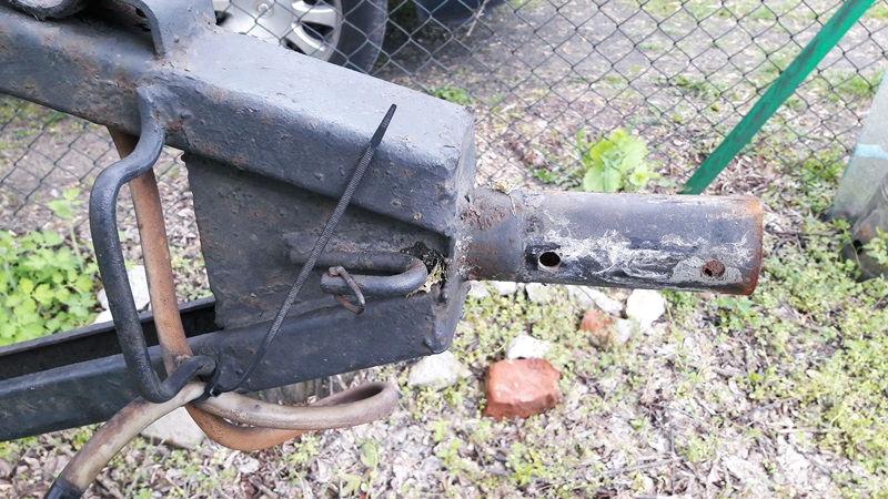

Zielony pisze:To tam przy okazji, nie śpieszy się z tym :)
Powiększyłem wczorajsze zdjęcie, może na coś się przyda, jak nie to daj znać - cyknę lepsze :)
Zielony
Posty: 510
Re: Przywracanie do życia N126e
Postautor: Zielony » poniedziałek, 27 mar 2017, 12:29
krzysztof_cw pisze:Powiększyłem wczorajsze zdjęcie, może na coś się przyda, jak nie to daj znać - cyknę lepsze :)
Dziękuję, ale jednak mi to nie wyjaśnia sytuacji ;)
Ewentualnie nawet nie zdjęcie, tylko jak będziesz jechał ręką po górnej części ramy, to czy w pewnym miejscu zaczyna się zgrubienie od góry idące aż do końca dyszla, jakby było wzmocnione przez przyspawanie czegoś?
