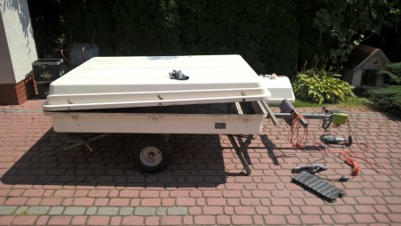

No i udało się zdemontować zamek, dzięki czemu mogę dokończyć szpachlowanie pokrywy kufra.
Przyczepa została ponadto ogołocona ze wszystkich lamp, odblasków czy zamków. Po świętach główna bryla powinna być po szpachlowaniu i matowieniu.

Poniżej zdjęcia aktualnego stanu cepki.
Przed malowaniem pozostało do zrobienia:
- prostowanie klapy,
- demontaż klapy od reszty przyczepy,
- demontaż elementów dodatkowych (rączek manewrowych, zaczepów, zawiasów etc.)
Dodatkowo na końcu bonus - kot pomocnik, który czynnie bierze udział w robotach :D

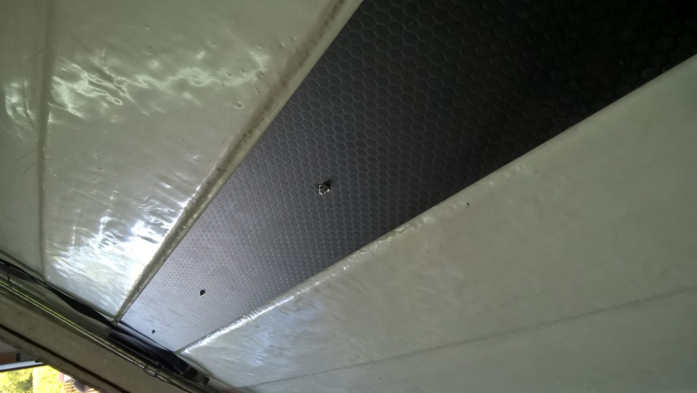

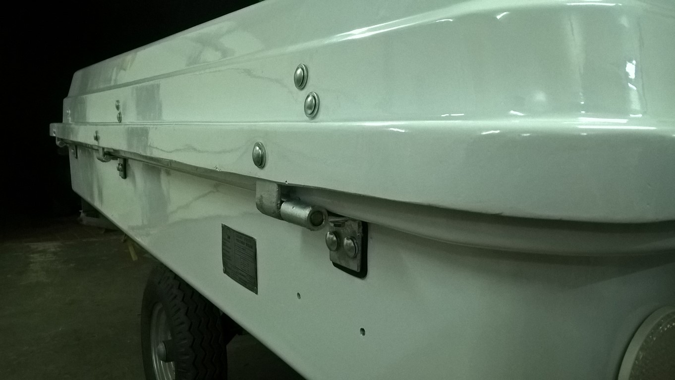

kufer po demontażu.
po demontażu lamp i odblasków.
kot pomocnik.

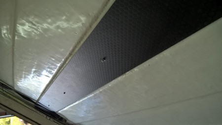

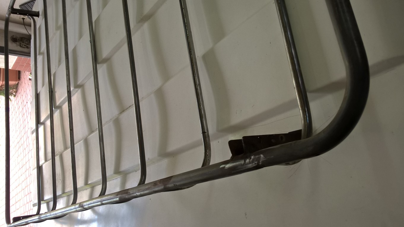

Pomału do przodu posuwają się prace remontowe.
Wreszcie powrócił bagażnik dachowy (pokrywy), w którym z oryginału pozostała tylko górna rama i nóżki. Wszystkie elementy poprzeczne zostały wymienione na nowe, na kształt i podobieństwo starych, których stan był niestety agonalny.
Po przymiarkach, w tym wpasowaniu jednej (i na niech chyba pozostanę) deski/sklejki bagażnik jedzie na ocynk.
Deska/sklejka ma służyć wzmocnieniu pokrywy od spodniej strony.
Zakupiłem łącznie 3 takie sklejki ale wykorzystam (chyba) jedną w środku.

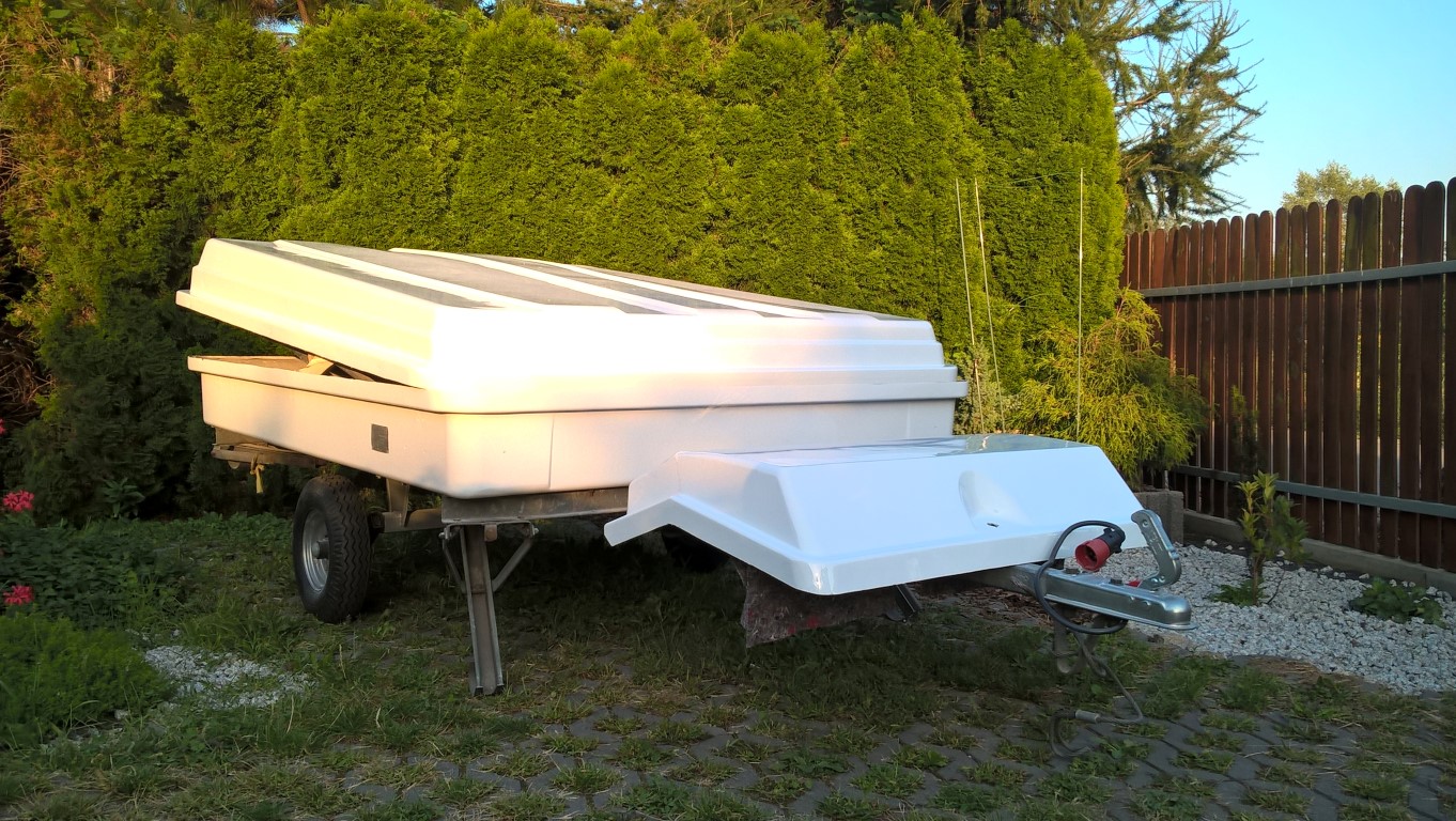

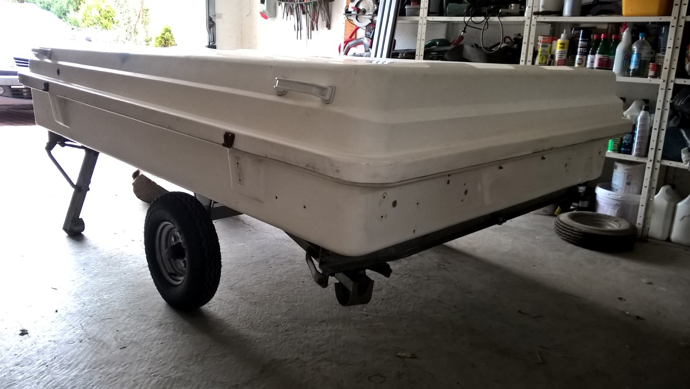

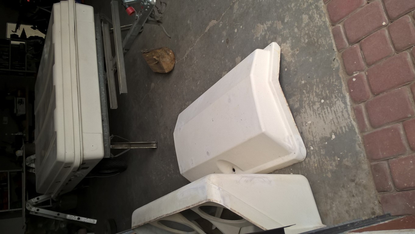

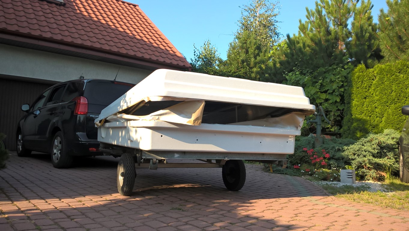

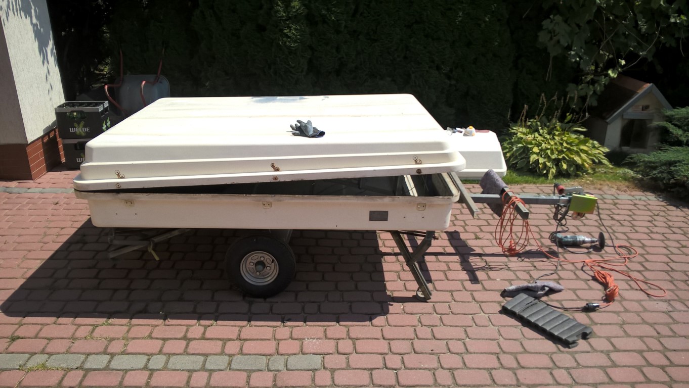

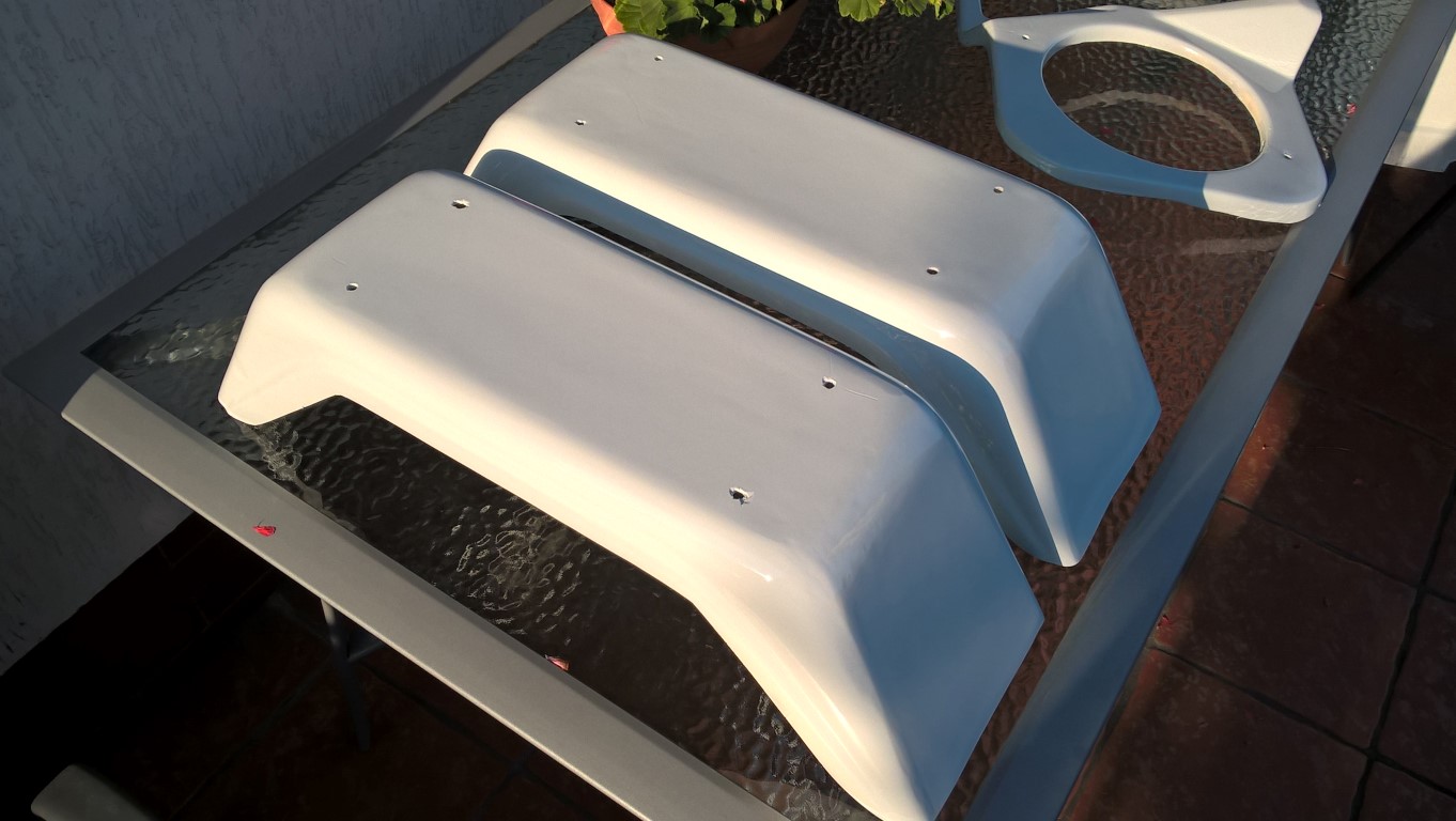

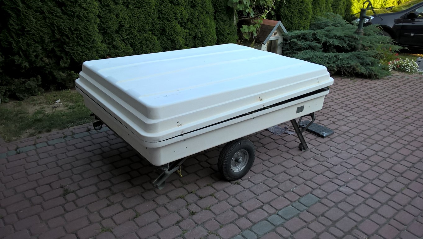

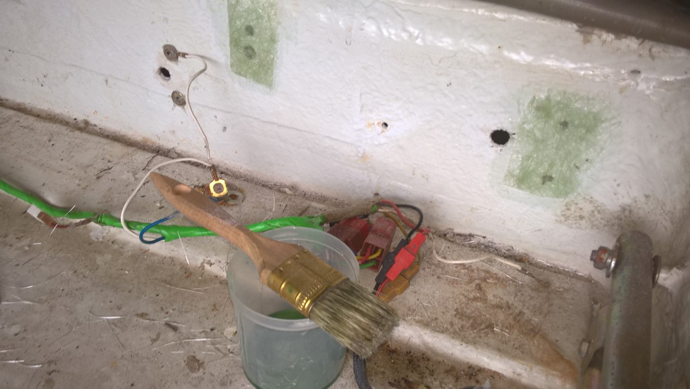

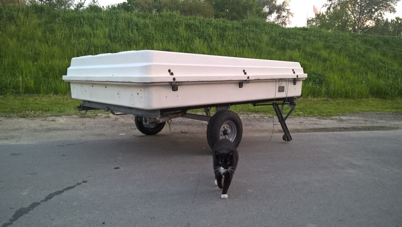

Ostatnie dni były intensywne jeśli chodzi o prace przy przyczepie.
Zdemontowana a raczej oddzielona od reszty została klapa (zdjęcie 1) a cały laminat zarówno przyczepy jak i elementów dodatkowych został oczyszczony (zdjęcie 2).
Po szlifowaniu i uzupełnieniu ubytków przyczepa powędrowała na malowanie.
Dziś powróciła a efekty widać na zdjęciu 3, 4 i 5.
Teraz pozostaje jak dla mnie ciekawsza część czyli składanie wszystkiego, wyposażanie w detale etc.

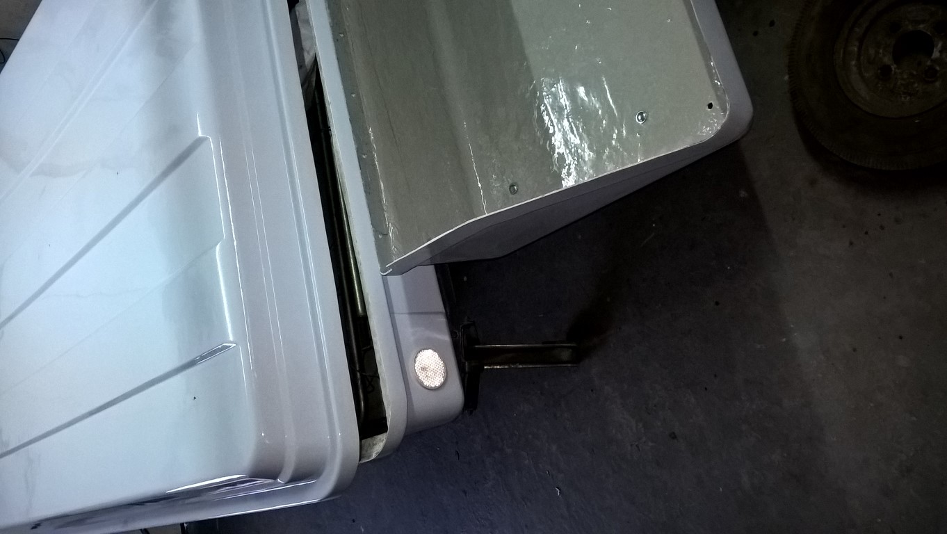

Postautor: kaiman » czwartek, 31 sie 2017, 12:11
Temat chyba nie cieszy się zbyt dużą popularnością jak inne wątki remontowe , prace jednak posuwają się naprzód.

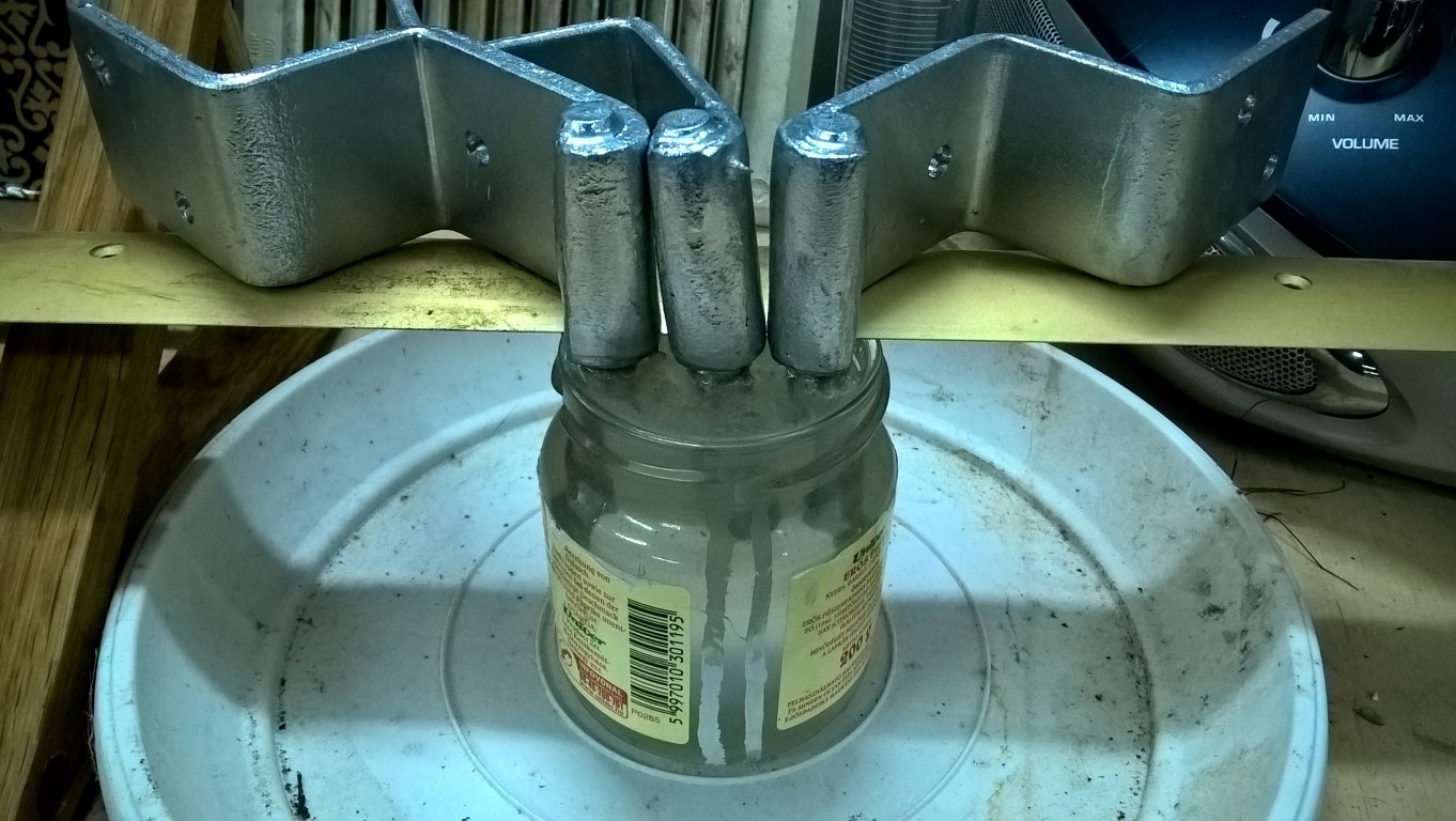

Kufer został wymalowany od wewnętrznej strony, mimo prób dopasowania wieka/klapy kufra postanowiłem zmienić elementy mocujące wraz z zawiasami.
Zawiasy głównej klapy pojechały na ocynk, po odbiorze okazało się, że ocynkowano wszystko (łącznie z trzpieniami) zatem miałem dodatkowe zajęcie w postaci czyszczenia metalu z ocynku.
Bardzo dobrze z ocynkiem radzi sobie wodorotlenek sodu (NaOH). Zakupiłem sodę kaustyczną i po jej rozpuszczeniu w wodzie zanurzyłem elementy, które miały zostać oczyszczone. Po paru godzina efekt jest bardzo zadowalający.
n121 malowanie kufra.
czyszczenie z ocynku.
