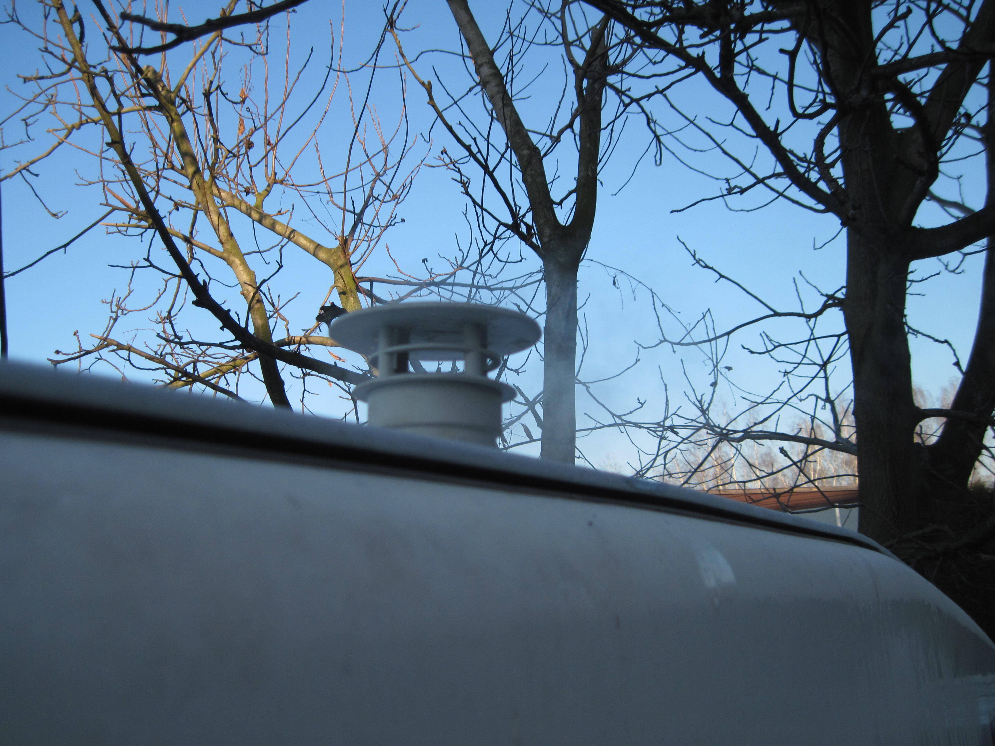

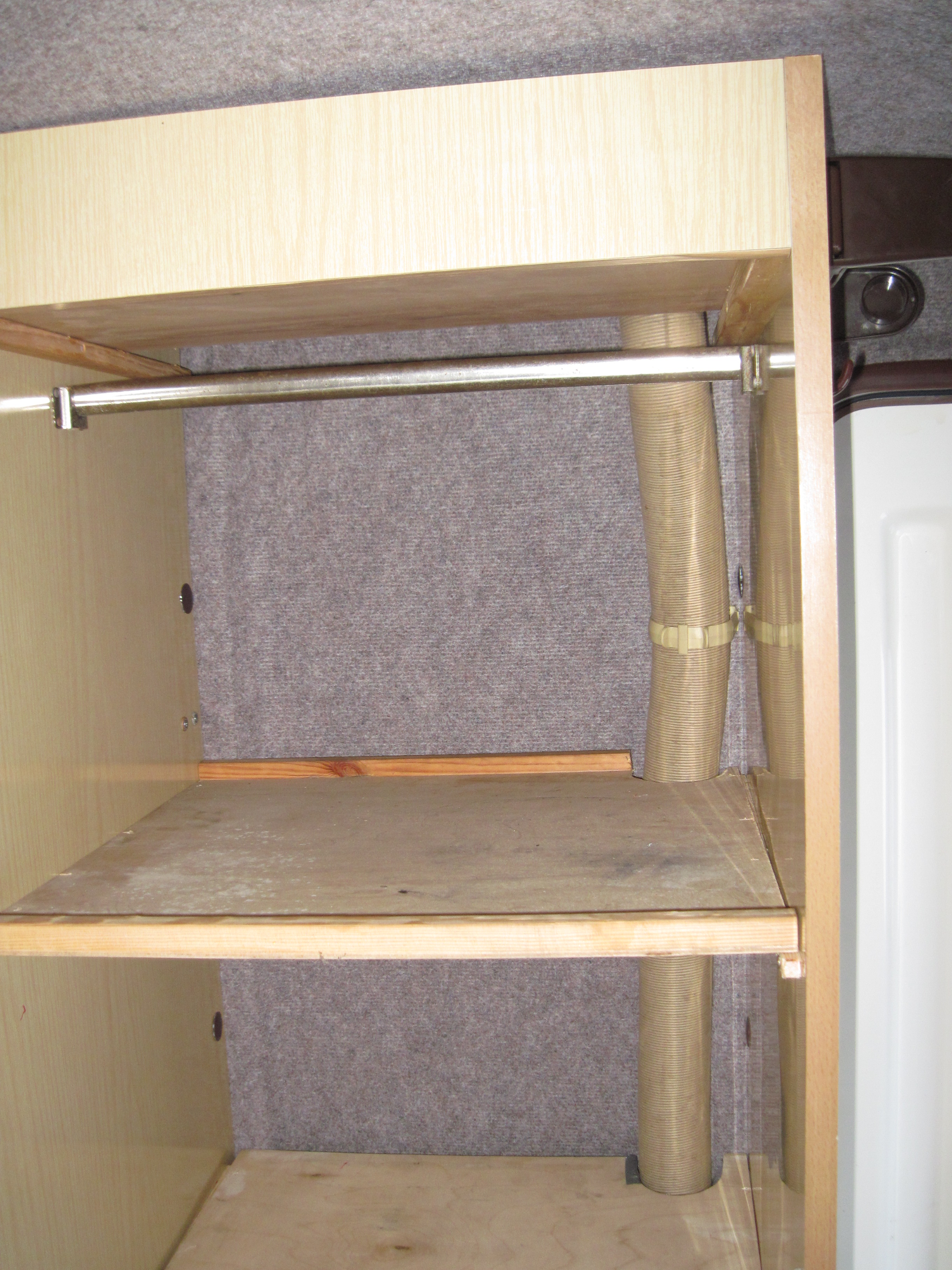

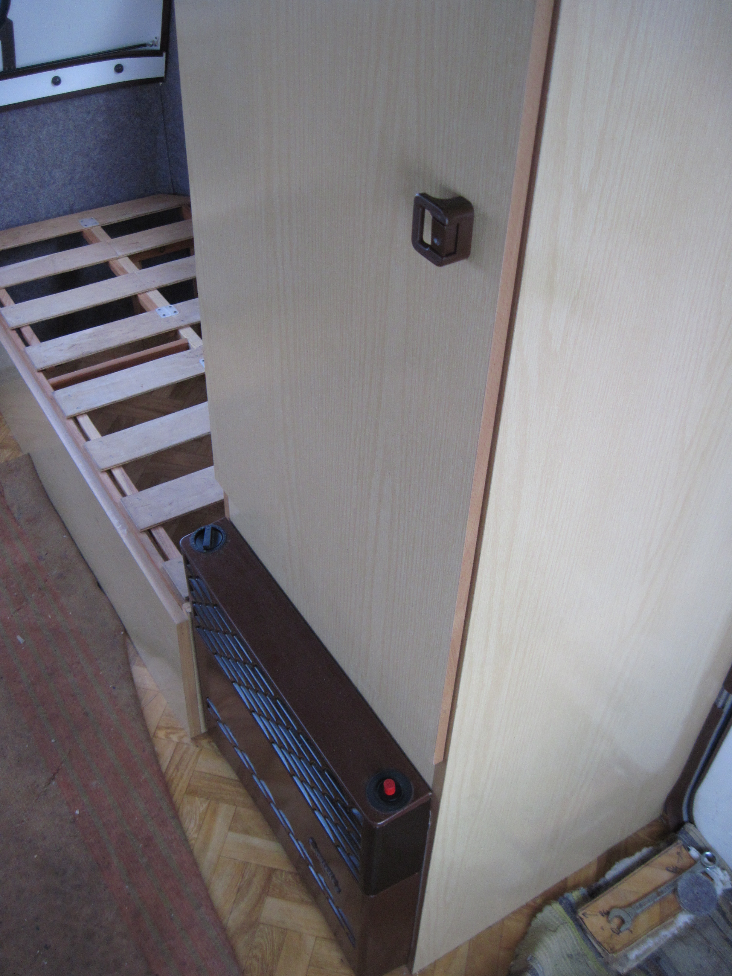

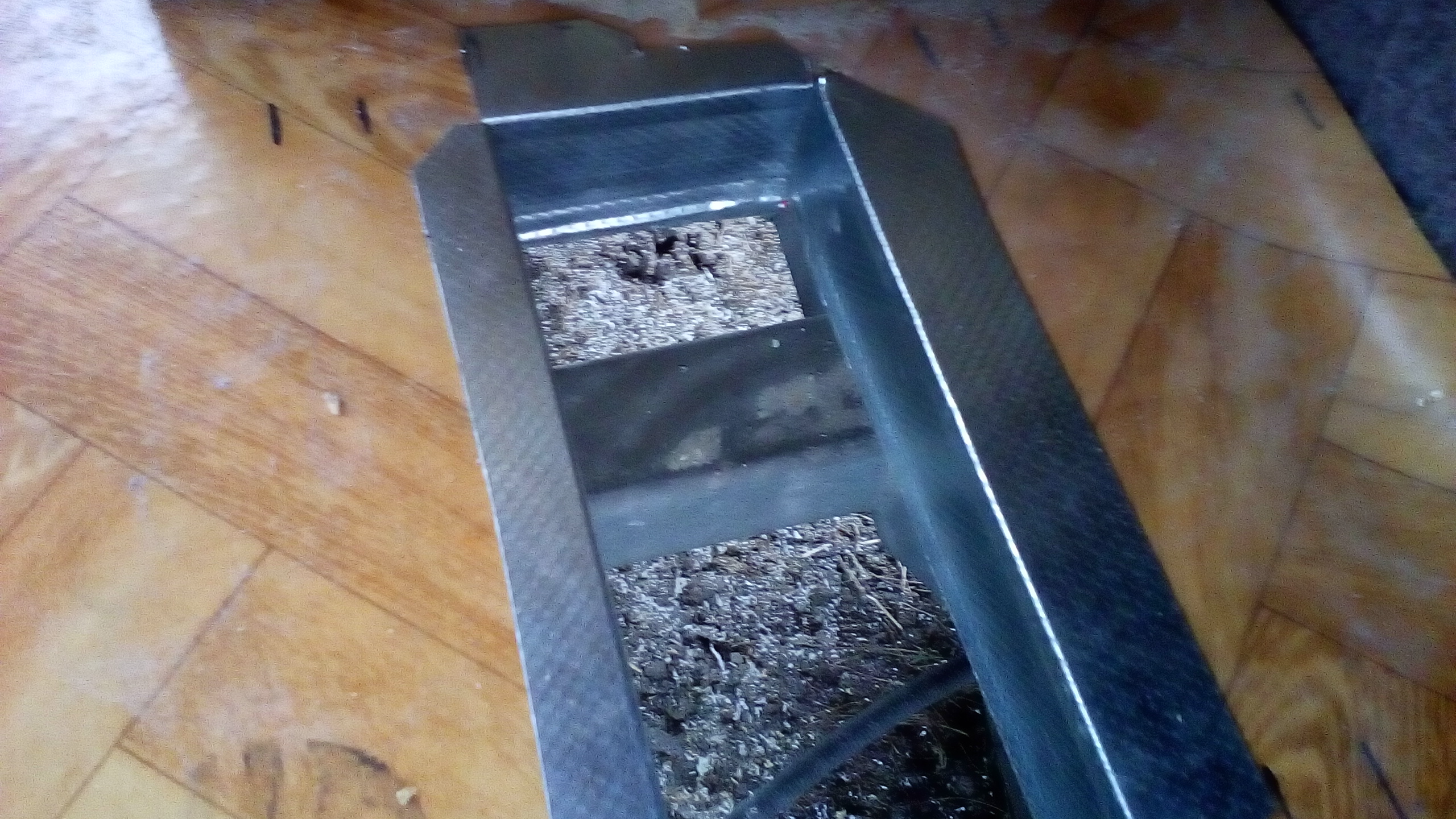

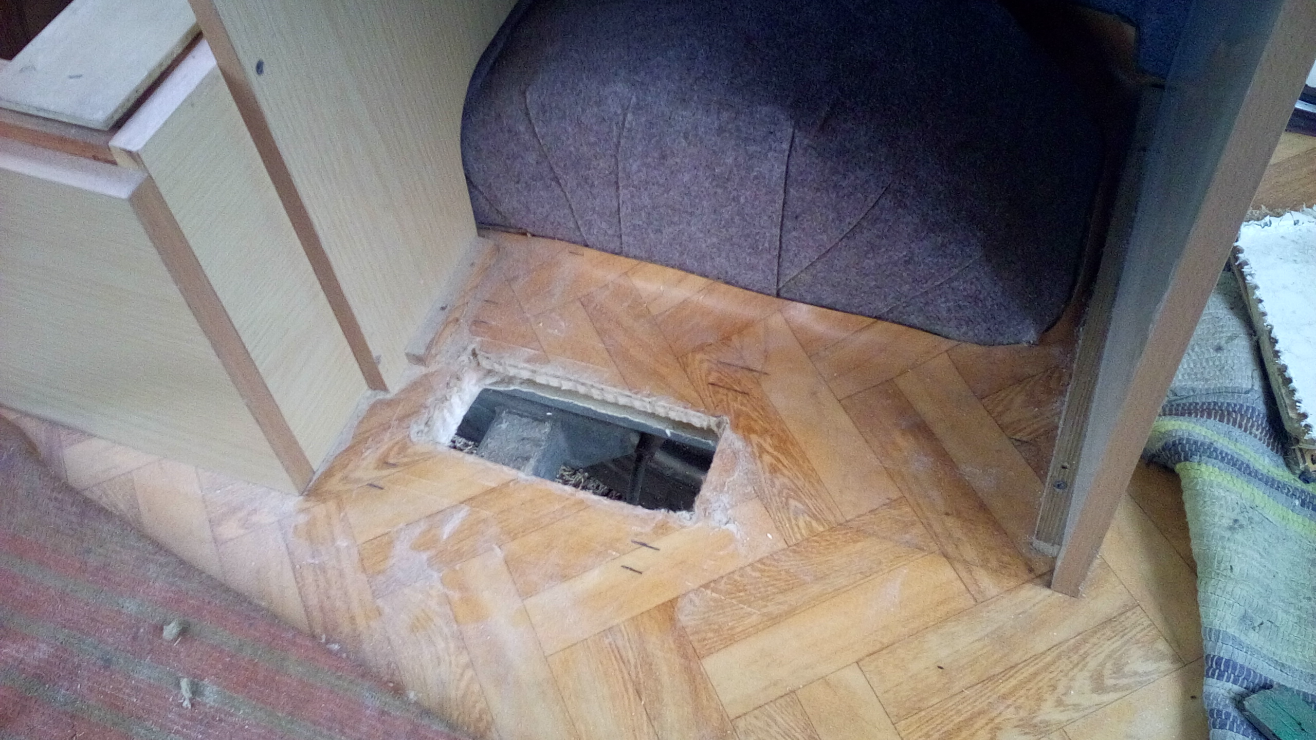

Prace idą dalej...
Dziura w podłodze zrobiona i nawet udało się wstrzelić tak, że otwór wyszedł tuż przy listwie podłogowej bez jej naruszenia.
Następnie trzeba było obrobić szczelinę pomiędzy płytą a laminatem, idealnie pasuje tam profil do konstruowania ścian gipsowych (ceownik 50mm).
Po przymocowaniu pieca do podłogi, przyszła pora na sprawdzenie czy będzie pasować obudowa, niestety nie zrobiłem zdjęć z montażu tylnej osłony pieca, ale osłona pasowała bez jakichkolwiek przeróbek, po prostu ją wstawiłem i przymocowałem do szafy wkrętami, pasowała idealnie jakby stąd była.
Kolejnym krokiem jaki trzeba było wykonać było wycięcie otwornicą fi61 dziury w dachu na kominek i w półkach szafy na rurę kominową
No i próba odpalenia, która wypadła pomyślnie, piec odpala "od strzała"
Na zewnątrz jedyne oznaki odpalonego pieca to para w pierwszych minutach grzania

Re: Była N132t, jest N126e, czas na remont N126N
Ruciak, też zastosowałem u siebie profil do płyt. Ciekaw jestem, czy w miejscu cięcia nie będzie wchodzić korozja. Po jakimś czasie od montażu zauważyłem, że ocynk profilu jakby zmatowiał, nie wiem czy po prostu on dodatkowo nie jest psiknięty jakimś lakierem który wygrzało.
Na wiosnę wlezę pod budę i zobaczę jak to wygląda po zimie. Z ciekawości - wypełniałeś czymś przestrzeń między sklejką a laminatem? Ja dałem tam wycięte kawałki deski, no ale ja mam wydech pod podłogę więc zależało mi na wypełnieniu i uszczelnieniu, żeby się wilgoć ze spalin nie osadzała.
- ruciak76
- Posty: 1711
Pomiędzy sklejką a laminatem jest deseczka wpasowana na silikon, na to poszedł profil który pewnie kiedyś zacznie rdzewieć ale nie powinno to się od razu stać gdyż specjalnie docinałem profil nożycami ręcznymi do blachy a nie szlifierką.
Witam super robota ja musze zrobic tez otwór w podlodze ale nie wiem jak go wymierzyc. Jak wymierzyłeś gdzie ciąć?
- ruciak76
- Posty: 1711
czubinski81 pisze:Witam super robota ja musze zrobic tez otwór w podlodze ale nie wiem jak go wymierzyc. Jak wymierzyłeś gdzie ciąć?
Najpierw prowizorycznie zamontowałem osłonę tylną w szafie, następnie spiąłem ją z przednią obudową i zmierzyłem jaka jest odległość pomiędzy nimi, podzieliłem ten wymiar na pół i to dało mi środek pieca w tej płaszczyźnie (tutaj u siebie jeszcze piec przesunąłem około 1- 1,5cm w kierunku wnętrza by w przyszłości można było za piecem zamontować jeszcze grzałkę elektryczną) Natomiast jeśli chodzi o drugą płaszczyznę to po prostu położyłem piec na boku na podłodze, symetrycznie względem bocznych ścian szafy i zaznaczyłem jaki otwór muszę wyciąć z lekkim zapasem około 1cm by można było luźno go wstawić w ten otwór.
Ja u siebie tę blachę zrobiłem z nierdzewki bo panowie temperatura , wilgoć swoje zrobi i niestety ta wasza cienka blaszka ocynkowana zardzewieje zgnije i straci swoje przeznaczenie
