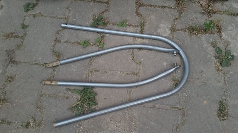

Te odchylane za bardzo odstają od budki i mógłby być problem z wciągniem przedsionka. No i każde wciągnie i wyciąganie przedsionka naruszałoby ich ustawienie.

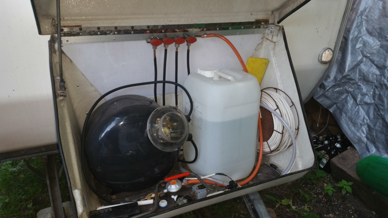

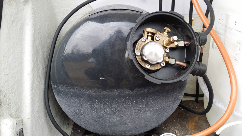

Jeszcze przed rozpoczęciem sezonu przyczepa dostała zbiornik LPG. Zawsze denerwowało mnie to, że zaczynam jakiś wyjazd a w butli jest jakaś resztka gazu, która nie wystarczy na wyjazd ale i żal wymienić bo gaz jeszcze jest. I tu na ratunek przyszła samochodowa butla LPG pojemności 20,5 L. Biorąc pod uwagę, że 20% to poduszka powietrzna mam jakieś 16 L gazu co daje około 8 kg. Butlę można w dowolnym momencie dotankować do pełna i w drogę.
BARDZO WAŻNA INFORMACJA!!!
Przed montażem takiej butli należy przerobić smoka od wielozaworu żeby pobierał gaz w fazie lotnej, a nie ciekłej tak jak to jest w samochodzie.
Całość w kufrze prezentuje się tak:

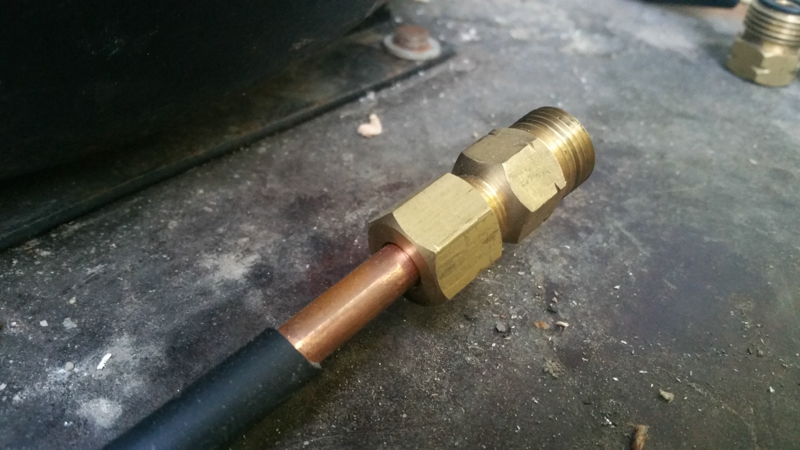

Największym problemem jest przejście z rurki 8 mm na gwint żeby nakręcić reduktor. Ja namówiłem znajomego tokarza żeby dotoczył mi końcówkę, która z jednej strony ma gniazdo takie jak w zaworach trumy, a z drugiej gwint taki jak w małych butlach turystycznych.
Na tę końcówkę nakręcam redukcję z małej butli do dużej
I dopiero na to nakręcam reduktor od butli 11 kg. Dzięki takiemu rozwiązaniu gdybym dopuścił do braku gazu w butli LPG mogę wpiąć w układ zarówno butlę 3 kg jaki i 11 kg.

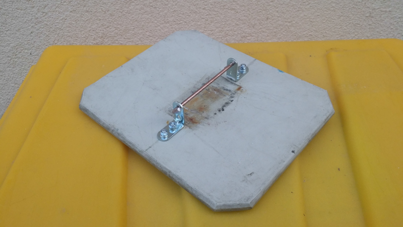

Przyczepa dostała podwieszone na stałe pod podporami podkładki... no bo ile można biegać z deskami.

Zbiornik i zaworki fajne, Kooba zdjęcie ze zbiornikiem oszronionym wskazuje na zbyt duży pobór gazu względem wydajności zbiornika,kilka razy tak pociągniesz i będziesz miał sam butan zamiast mieszaniny ,proponował bym zatankować samego propanu teraz, żebyś mógł używać tej instalacji.A do tych potężnych łap nie myślałeś dołożyć sprężyn,żeby ci się nie kołysały podczas jazdy,na tych łapach to mógłbyś budkę na środku jeziora postawić i by nie utonęła wykorzystał byś napięcie powierzchniowe

jacek pisze:Zbiornik i zaworki fajne, Kooba zdjęcie ze zbiornikiem oszronionym wskazuje na zbyt duży pobór gazu względem wydajności zbiornika,kilka razy tak pociągniesz i będziesz miał sam butan zamiast mieszaniny ,proponował bym zatankować samego propanu teraz, żebyś mógł używać tej instalacji.
Nie no spokojnie, nie popadajmy w paranoję. To był tylko jeden weekend i było w nocy -9. Poza tym w zimie na stacjech chyba są inne proporcje propanu i butanu niż w lecie.

Z czego wykonałeś podkładki pod podpory?
Sam nad tym myślę, bo też mnie irytuje bieganie z deskami

kooba pisze:jacek pisze:Zbiornik i zaworki fajne, Kooba zdjęcie ze zbiornikiem oszronionym wskazuje na zbyt duży pobór gazu względem wydajności zbiornika,kilka razy tak pociągniesz i będziesz miał sam butan zamiast mieszaniny ,proponował bym zatankować samego propanu teraz, żebyś mógł używać tej instalacji.
Pewnie że niema co popadać w paranoję,jeżeli przez lato wypalisz tą ,,zleżynę" to ok.Autogaz latem i zimą różni się w proporcji ale nie strasznie jakoś, samochodem jak jeździsz to gaz w zbiorniku miesza się sam i do mieszalnika dochodzi prawidłowa mieszanina a przyczepka stoi i stoi na kempingu a gaz w zbiorniku w tym czasie się rozwarstwia ,butan zalega na dnie a propan odparuje pięknie, chciałem tylko zwrócić uwagę na tą drobną okoliczność i nikogo nie chcę pouczać ,nie odbierz tego źle,dobra rada
