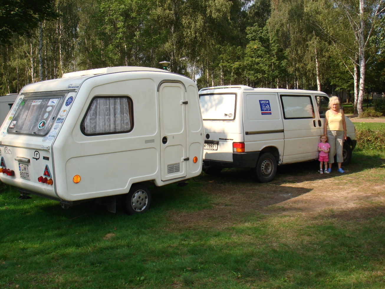

Ktoś tu idzie moją drogą. :lol:
Zmiana świateł.
Nie A4, nie L4 tylko T4
