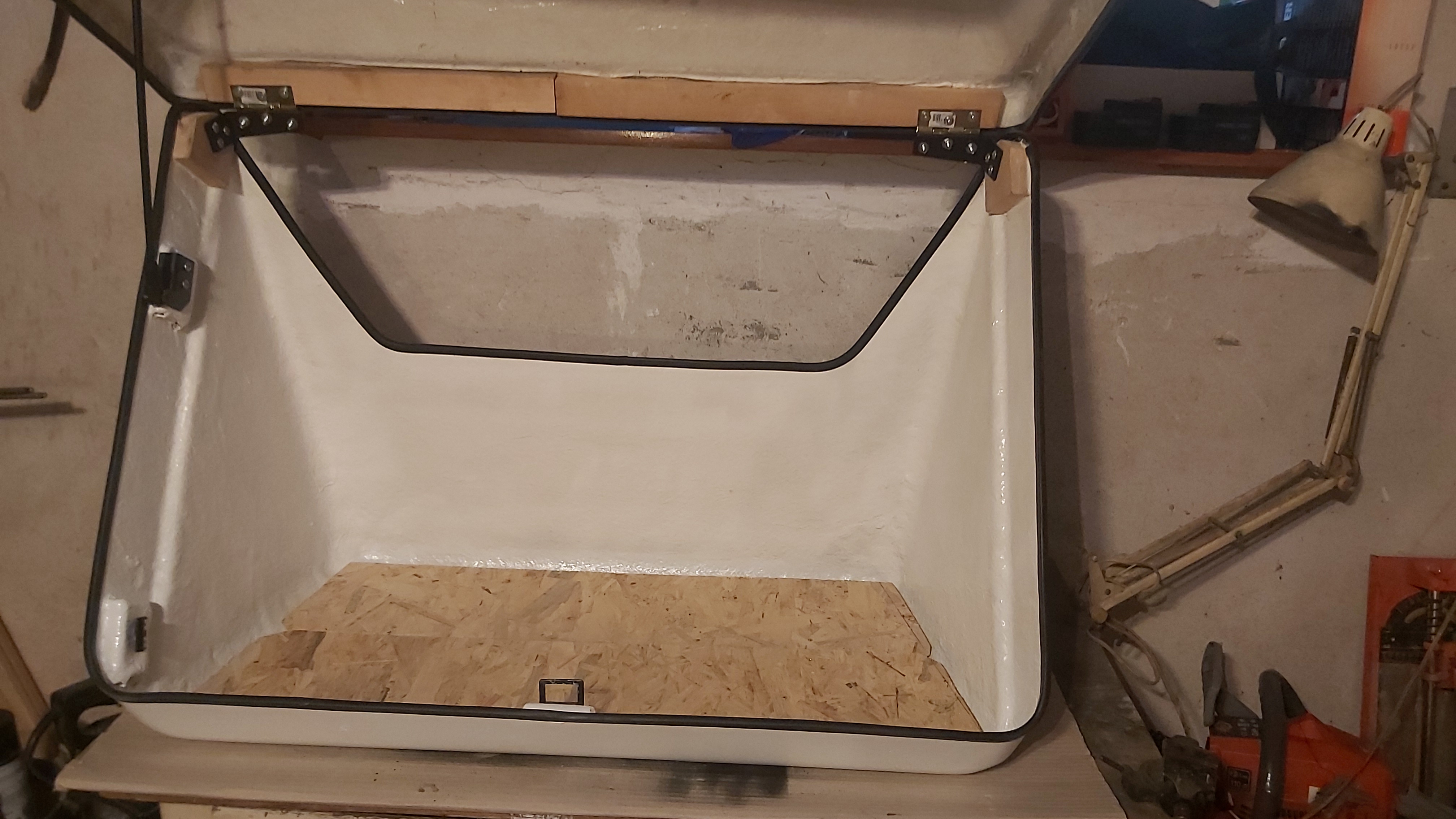

Wiem że powinno być zlaminowane, oryginalne klocki zgniły i odpadły razem z laminatem, na razie robię tylko na mamuta, zobaczymy jak będzie trzymać, obciążeń to jakoś wielkich nie przenosi, listwa w klapie pod zawiasy nie była zlaminowana... zamknięta klapa leży na dolnej części więc może nie odpadnie. Plecy narazie zostają, zrobię podłogę żeby pozaslaniać otwory bo nie będzie w skrzyni gazu itp. nowe zawiasy i odmalowałem wszystkie metalowe elementy.
To gdzie zamierzasz trzymać butle? W środku? Mocno się nad tym zastanów.
Butla 2 kg w środku. Gotowanie będzie sporadyczne, istnieje nawet mała szansa, że nie będzie kuchenki gazowej w środku. Robię minimalistycznie, bez solarów i rozbudowanej instalacji elektrycznej czy hydraulicznej, 12V z aku, przetwornica i prostownik, 2/3 punkty 230V, butla 2 kg, parę litrów czystej wody i spust pod przyczepę, bez zbiornika na brudną.
To jak już skończysz remont i będziesz przyjeżdżać na zloty to proszę, ustawiaj się jak najdalej od zlotu ( Tak dla naszego bezpieczeństwa, zważywszy na tą butle w przyczepie ) a reszta jak najbardziej spoko :)
Nie rozumiem dla czego 2 kg. butla w przyczepie jest bardziej niebezpieczna dla otoczenia niż 11 kg. na dyszlu ?
A wiec ziomeczku dlatego ze zaklejając wszystkie otwory technologiczne, nie będziesz miał cyrkulacji powietrza, gaz zawarty w butli jest cięższy od powietrza, co za tym idzie opadnie na podłogę i nie znajdzie ujścia z przyczepy, co innego w bakiście która jest przewiewna a gaz rozejdzie się po powietrzu ( a jego stężenie nie będzie nikomu zagrażać ) wiec wystarczy lekkie zwarcie i będą mówić o Tobie ( i w najgorszym przypadku o Nas ) w wieczornych wiadomościach.
Tłumaczyć dalej ?
W sumie... Masz solidnie wypiankowaną, wentylowaną i szpachlowaną budę. Ja bym się nie martwił.

eloziomwaw pisze:... zamknięta klapa leży na dolnej części więc może nie odpadnie...
Tak się zapytam: a gdyby jednak odpadła np. na autostradzie? Będziesz jej szczątków szukał w samochodzie za tobą :?:

Wiem, osb zgnije, tak sobie zrobiłem z nudów, posłuży jako szablon do czegoś wodoodpornego, podłoga w powietrzu na listwach, chciałem zasłonić nieestetyczne otwory...

Nie chcę Cię krytykować, lecz bardziej pomóc... Czy wstawiasz tam butle z gazem? Bo w razie nieszczelności te otwory w podłodze bakisty mogą się przydać dla odpływu gazu. A jak napada woda, to też nimi wypłynie. W bakistach nie powinno się ich zasłaniać całkowicie, jak też nie powinno się całkiem zabudowywać tylnej ściany, jak czasem niektóry robią. Przewiew musi być.
eloziomwaw
Re: Remont Enki Tomka, pierwszy kontakt z przyczepą
Postautor: eloziomwaw » środa, 25 mar 2020, 15:00
TomekN126N pisze:
eloziomwaw » pn, 23 mar 2020, 17:46
W pakiecie będą rzeczy typu grill, krzesełka itp. Butla 2 kg. będzie w szafce kuchennej. Robię tylko prostą inst. 12/230 V.
z aku. przetwornicą i prostownikiem. Bez ogrzewania, solarów itp. zimna woda w zalewie.
Postautor: TomekN126N » środa, 25 mar 2020, 15:02
No to spoko, dobry lakierek bezbarwny i nie zapleśnieje ;-)
