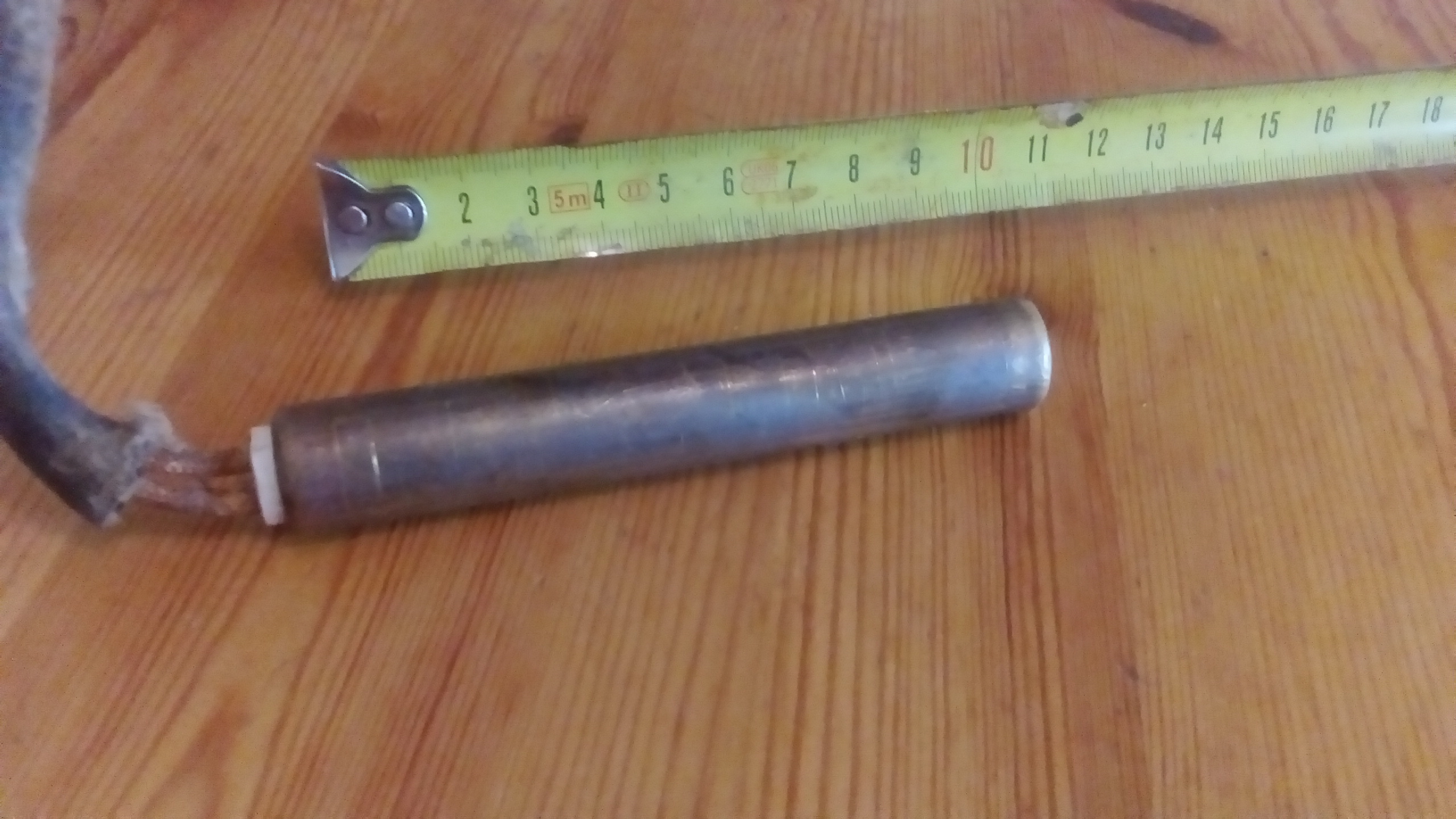

A w rzeczywistości musiałem na 4 dni przed wyjazdem na zlot rozbebrać całą zabudowę żeby dorwać się do grzałkek.... jak okazało się jednej podwójnej... z upalonym przewodem na 12V.
I tu mamy problem. Nie mogę trafić takiej grzały w necie.
Wszędzie są tylko takie w kształcie fajki.
I tu pytanie o średnicę grzałki od Polara.
Electrolusowa ma 15.5mm średnicy i na wcisk wchodzi w gniazdo. Szersza nie wejdzie. W ofertach w sieci polarowskich są duże rozbieżności od 15 do 17mm.
Nie zależy mi na 230V a na 12V więc wstawił bym polarową 12V jeśli tylko by pasowała.
Lodówka to:
Może ktoś ma pod ręką taką grzałkę i może zmierzyć jej prawdziwą średnicę?
A jak by pasowała to z chęcią odkupię z ekspresową przesyłką.

Postautor: dworek » poniedziałek, 20 cze 2016, 14:11
Długość 10 cm, grubość 15,5 mm :D
...nie zaoferuję Ci jej bo spalona...
vvarrior
Posty: 1611
Re: Remont 126e u vvarriora
Postautor: vvarrior » poniedziałek, 20 cze 2016, 16:01
Super. To już daje światełko w tunelu. Dzięki.

Postautor: pawlo fiona n126e » poniedziałek, 20 cze 2016, 19:17
Mam 220V, jeżeli to daj znać.
Po co ci na 12V?, ja jadę albo gaz albo 220V

Postautor: vvarrior » poniedziałek, 20 cze 2016, 19:47
Nam potrzebna 12V do chłodzenia podczas jazdy a 230V nie potrzebna bo jedziemy z gazu.

Postautor: vvarrior » poniedziałek, 20 cze 2016, 20:14
Bał bym się jazdy z otwartym płomieniem. Coś spadnie i nieszczęście gotowe. Trafiłem grzałkę jedną za 100zł i drugą za 59 ale czekam na info czy są rzeczywiście dostępne. Dzisiaj spróbuję jeszcze w metalowej rurce drut oporowy z farelki zatopić w glinie i zobaczymy co z tego będzie może da się zrobić substytut tymczasowy.
