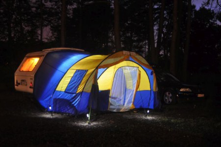

Podczas pierwszego wypadu do Zarzęcina była też wreszcie okazja do przetestowania nowego daszku który powstał ze skrócenia naszego przedsionka.
Ta część zazwyczaj była zawsze zwinięta więc dlaczego nie zrobić z niego szybkiego i jeszcze lżejszego daszku?

Z czego ten przedsionek powstał? Można gdzieś kupić takie zadaszenie?

reflexes pisze:Z namiotu
Bardzo pomysłowo :)
vvarrior
Posty: 1611
Re: Remont 126e u vvarriora
Postautor: vvarrior » piątek, 10 cze 2016, 13:32
O to to... Można trafić i za 300pln.
Namiot jako cały przedsionek wygląda tak... mniej więcej...
Z tej podwiniętej części powstał daszek.
