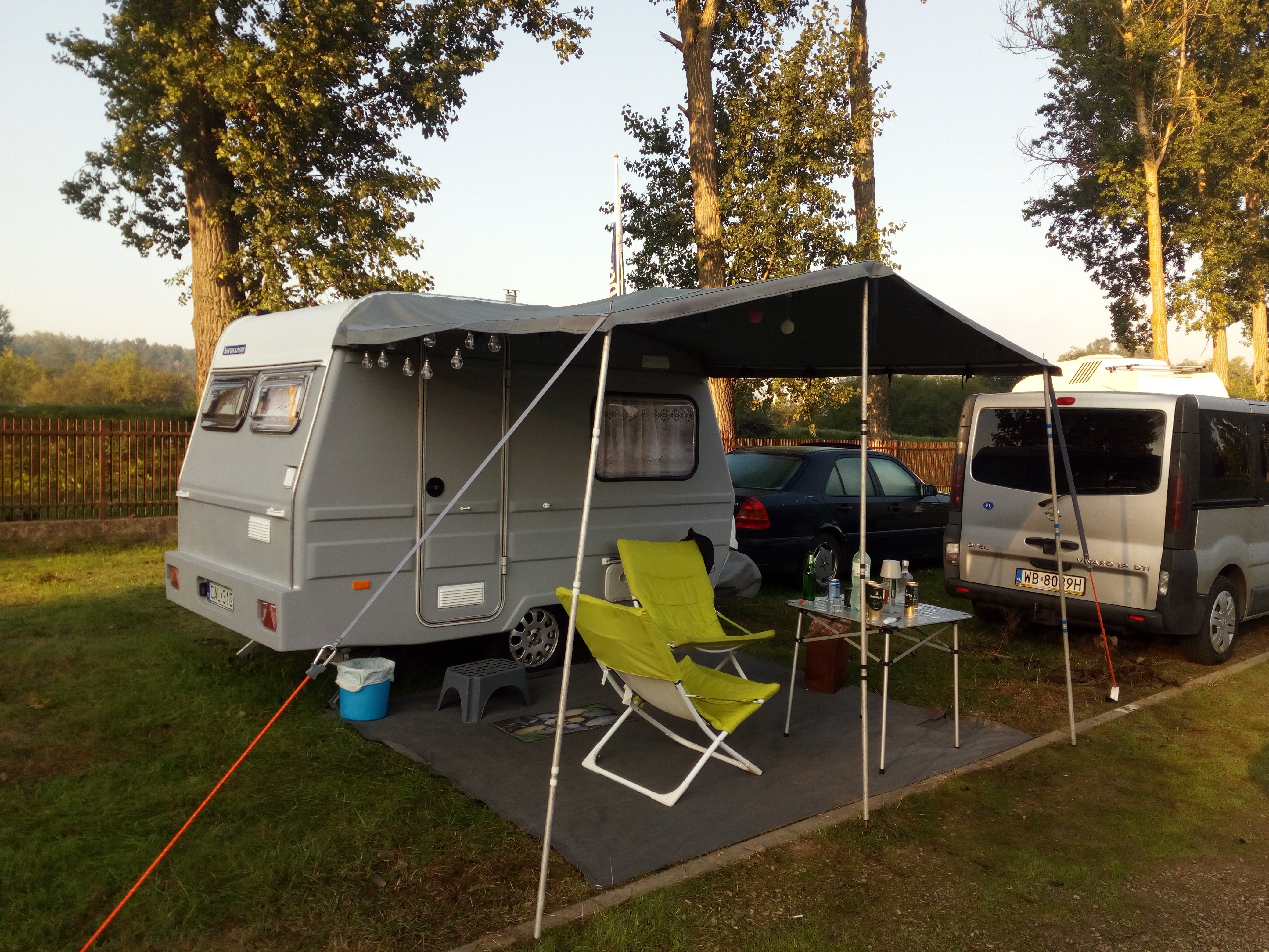

Super przedsionek! Bardzo mi się podoba. Planuję coś podobnego, tylko znając moje możlwości nie będzie tak ładnie uszyty :(
Na pewno bedę się inspirował, jesli to nie wzór zastrzeżony ;)

Skoro my daliśmy radę uszyć to czemu miałoby Tobie się nie udać?! Szyj i chwal się swoją produkcją!

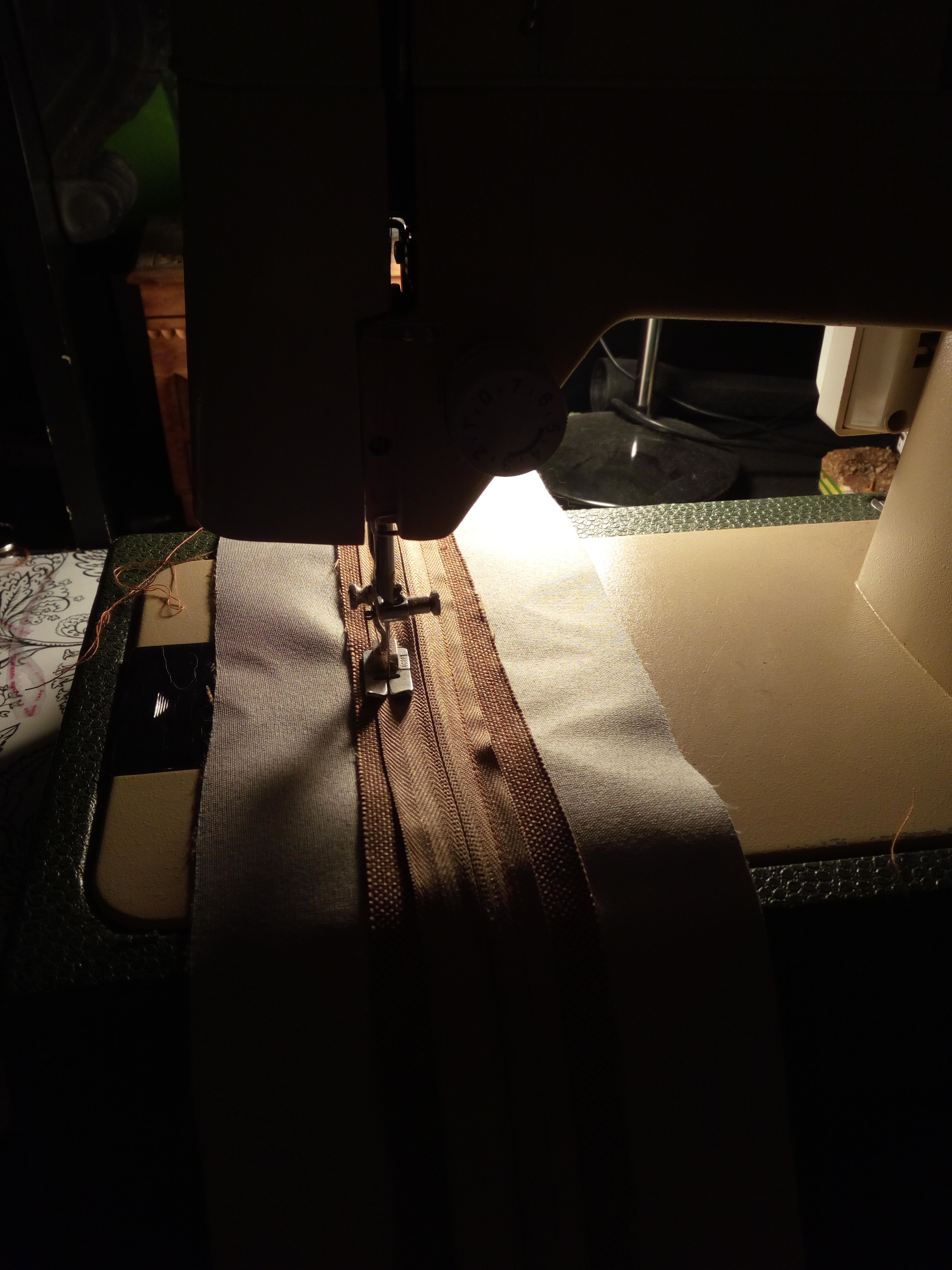

Żeby nie było że confexi-k się opiera..la to uszyłem pokrowce na materace do Enki.

Elegancko. Też mnie czeka wymiana i stoję przed dylematem czy szyć samemu czy jednak zlecić robotę.

Co to za materiał jest na tym zadaszeniu? Fajnie zrobiony, też chcę taki zrobić.

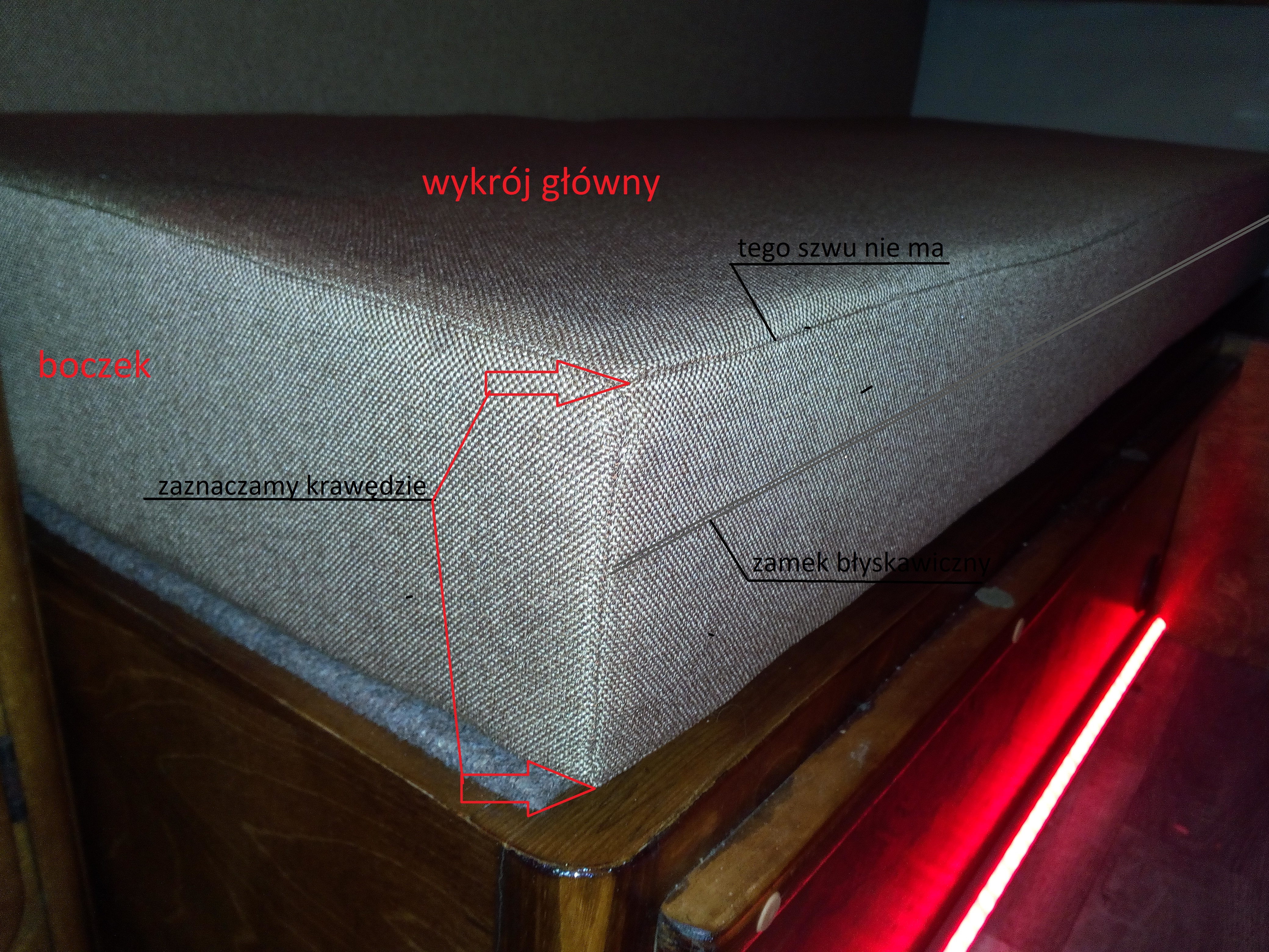

To nie musi być trudne. Najprościej ograniczyć liczbę wykrojów do trzech: dwa „boczki” i wykrój główny. Dla materaca o wymiarach (w mm) 1320x610x120 będą to dwa wykroje 630x140 i jeden 1340x1500 i zamek błyskawiczny o długości 1340. Już uwzględniony naddatek na szwy to 10mm, dla zamka po 20mm.
W pierwszej kolejności wszywany zamek błyskawiczny łącząc nim boki 1340, następnie zaznaczamy na obwodzie pokrowca jego krawędzie w taki sposób, żeby zamek znalazł się w połowie wysokości materaca. Wszywany boczki zwracając uwagę, żeby rogi boczków pokrywały się z zaznaczonymi krawędziami. I gotowe.
