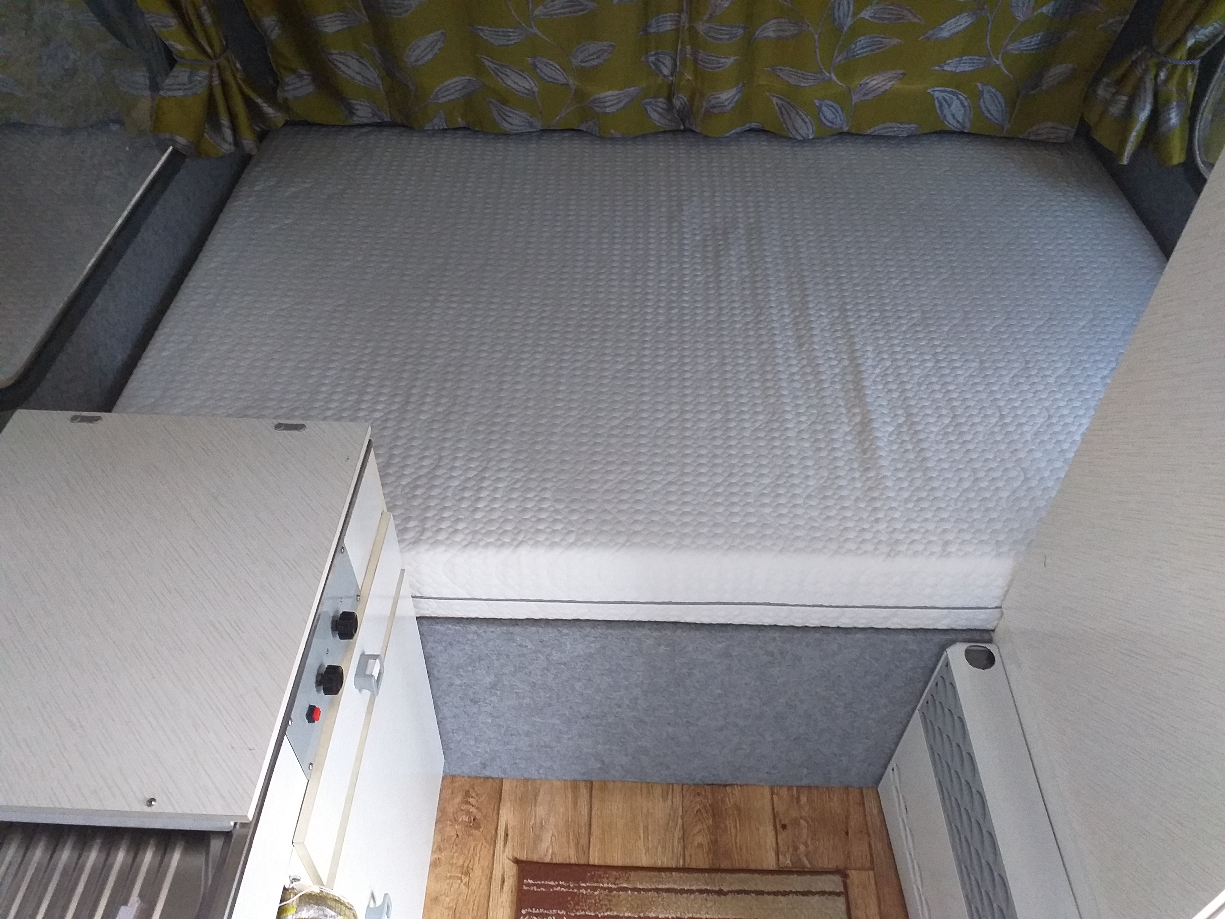

Materac już na swoim miejscu, mieści się bez problemu, waży 12kg, a stare gąbki 11kg więc Enka praktycznie nie przytyła 8-)

Postautor: tomcat » niedziela, 19 sty 2020, 13:22
Łoże jak się patrzy ;)

Postautor: Lukasz_b20 » niedziela, 19 sty 2020, 17:44
Łóżko królewskie pełna parą! Robi robotę!

Postautor: tantalos » niedziela, 19 sty 2020, 18:29
Dziękuję, jak już pisałem w temacie "materace" - rewelacja. Jeśli ktoś się męczy na oryginałach to nie ma się nad czym zastanawiać.
Re: Remont - ENKA ala IGŁA
Postautor: oko » niedziela, 19 sty 2020, 18:43
Łoże jak trzeba. My po sezonie zdecydowaliśmy się jednak na oryginalny układ materacy. Ale to dlatego, że planujemy jesienno-zimowo-wiosenne wypady i czasem jednak będzie się w tej przyczepie siedziało.

Postautor: Lukasz_b20 » niedziela, 19 sty 2020, 18:57
oko pisze:Łoże jak trzeba. My po sezonie zdecydowaliśmy się jednak na oryginalny układ materacy. Ale to dlatego, że planujemy jesienno-zimowo-wiosenne wypady i czasem jednak będzie się w tej przyczepie siedziało.
Dokładnie. Opcja na lato.. wersja "Materac by Tantalos" jest super. W zimę gdy nie jemy na dworze fajnie jest mieć stolik w środku. Jak to w Niewiadówce coś za coś.. Druga sprawa wszyscy robimy przyczepy pod siebie - w końcu po to ten remont ;)

Postautor: tantalos » niedziela, 19 sty 2020, 19:24
Pisząc :
tantalos pisze: Jeśli ktoś się męczy na oryginałach to nie ma się nad czym zastanawiać.
miałem na myśli wymianę 30 letnich jak moje na nówki-świeże a układ to jaki komu pasuje :mrgreen:
oko pisze:... czasem jednak będzie się w tej przyczepie siedziało.
Mamy jeszcze stolik dwuosobowy i to nam wystarcza nawet jak wędrujemy w czwórkę.
Postautor: oko » niedziela, 19 sty 2020, 19:27
tantalos pisze:Mamy jeszcze stolik dwuosobowy i to nam wystarcza nawet jak wędrujemy w czwórkę
Enka jest większa jednak.

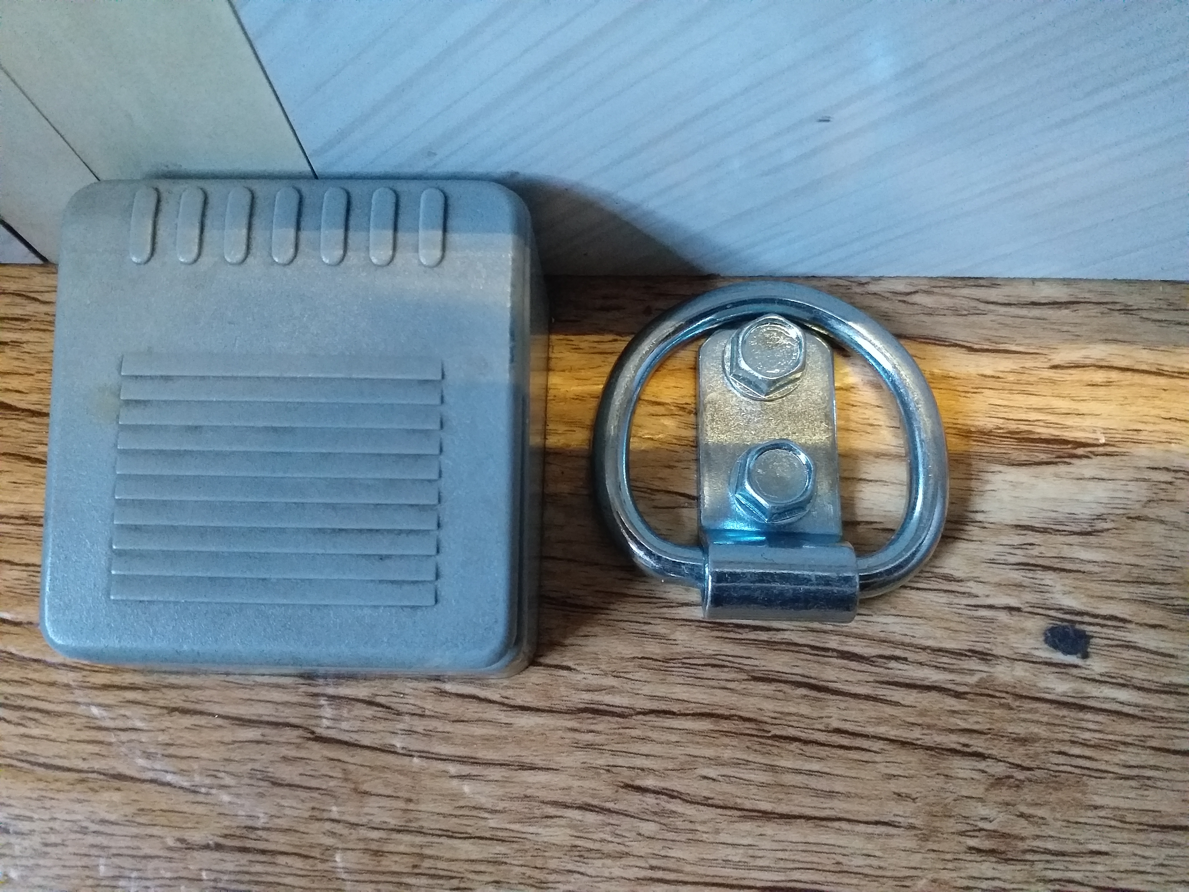

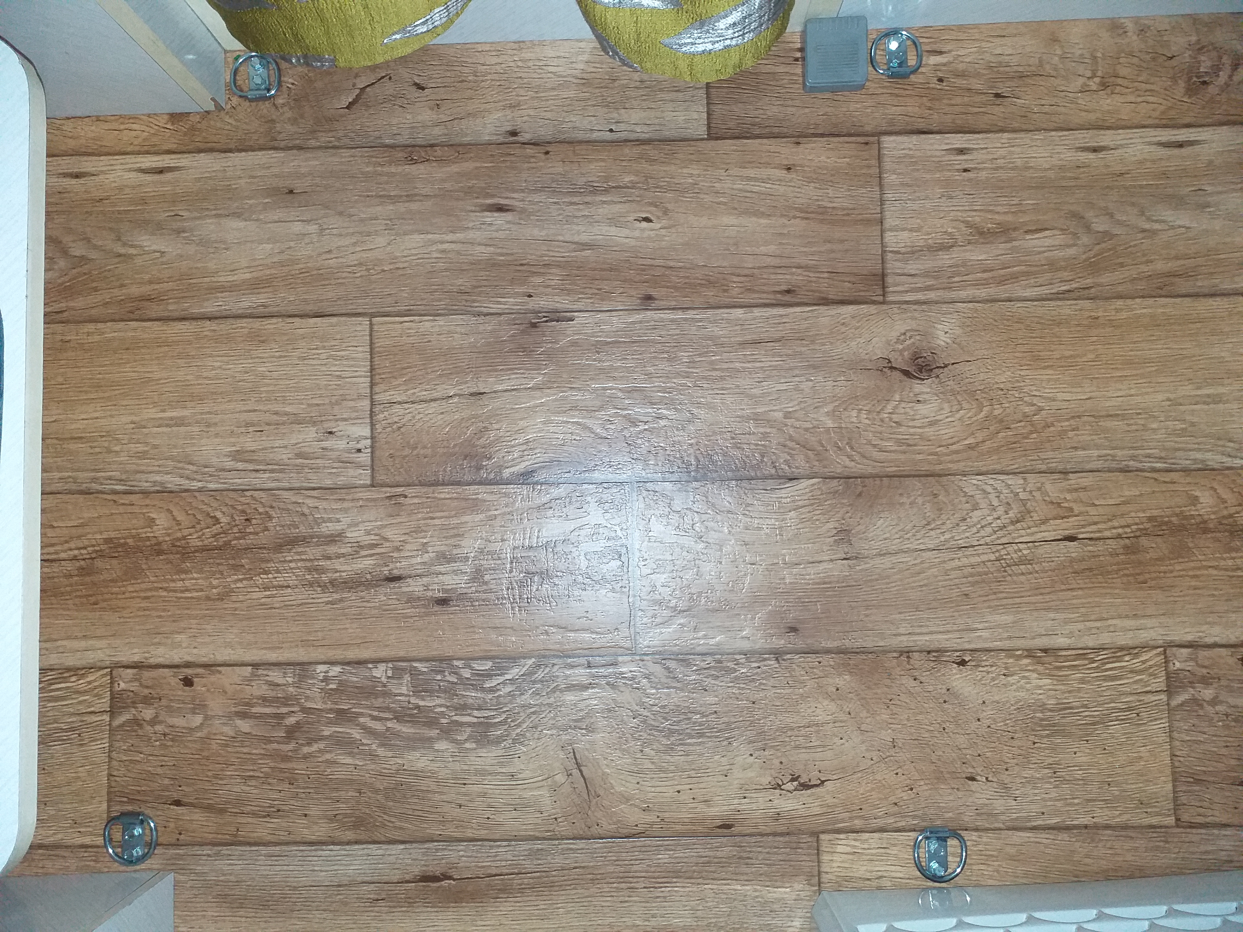

Od jakiegoś czasu myślałem nad takimi uchwytami do mocowania bagażu na podłodze. Po tym jak Rafalski zafundował sobie takie cuś to i ja nabrałem odwagi na montaż. Wygląda to średnio ale nasze przyczepki wymagają czasem pójścia na kompromis ;) Teraz stolik,krzesła czy przedsionek nie będą obijały szafki czy pieca. Solidne oczka w liczbie czterech sztuk już zamontowane.

Postautor: Samoogon » niedziela, 15 mar 2020, 21:38
To teraz daj wymiary tego ustrojstwa, wydrukuje Ci maskownice mocowane na magnesy do śrub, może będzie to trochę lepiej wyglądało.
Posty: 2678
Postautor: tantalos » niedziela, 15 mar 2020, 21:56
Że niby kapturek z magnesem w środku? Ciekawa propozycja tylko musi to być solidny klocek który po nadepnięciu się nie rozpadnie.
Wymiary to 5,5cmx5,5cmx1,5cm podane z 2 milimetrowym zapasem.
Postautor: Samoogon » niedziela, 15 mar 2020, 22:46
Ok, to mi jeszcze zamiaru wysokość magnesem od podłogi, czyli gorną powierzchnie łba śruby, no i rozstaw śrub oraz chińskiej jeden wymiar odniesienia (dla jednej śruby minimum).
Najlepiej jakbyś to jakoś narysował :)
