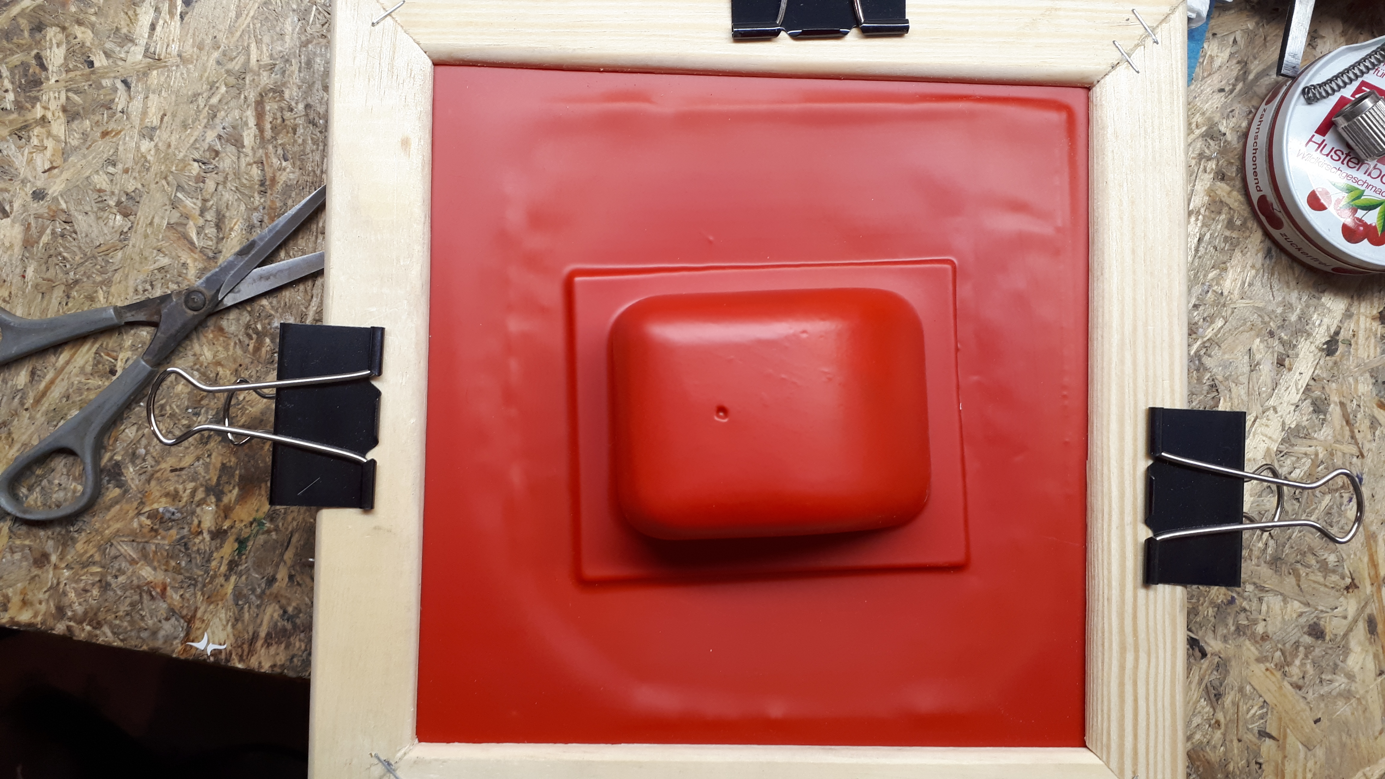

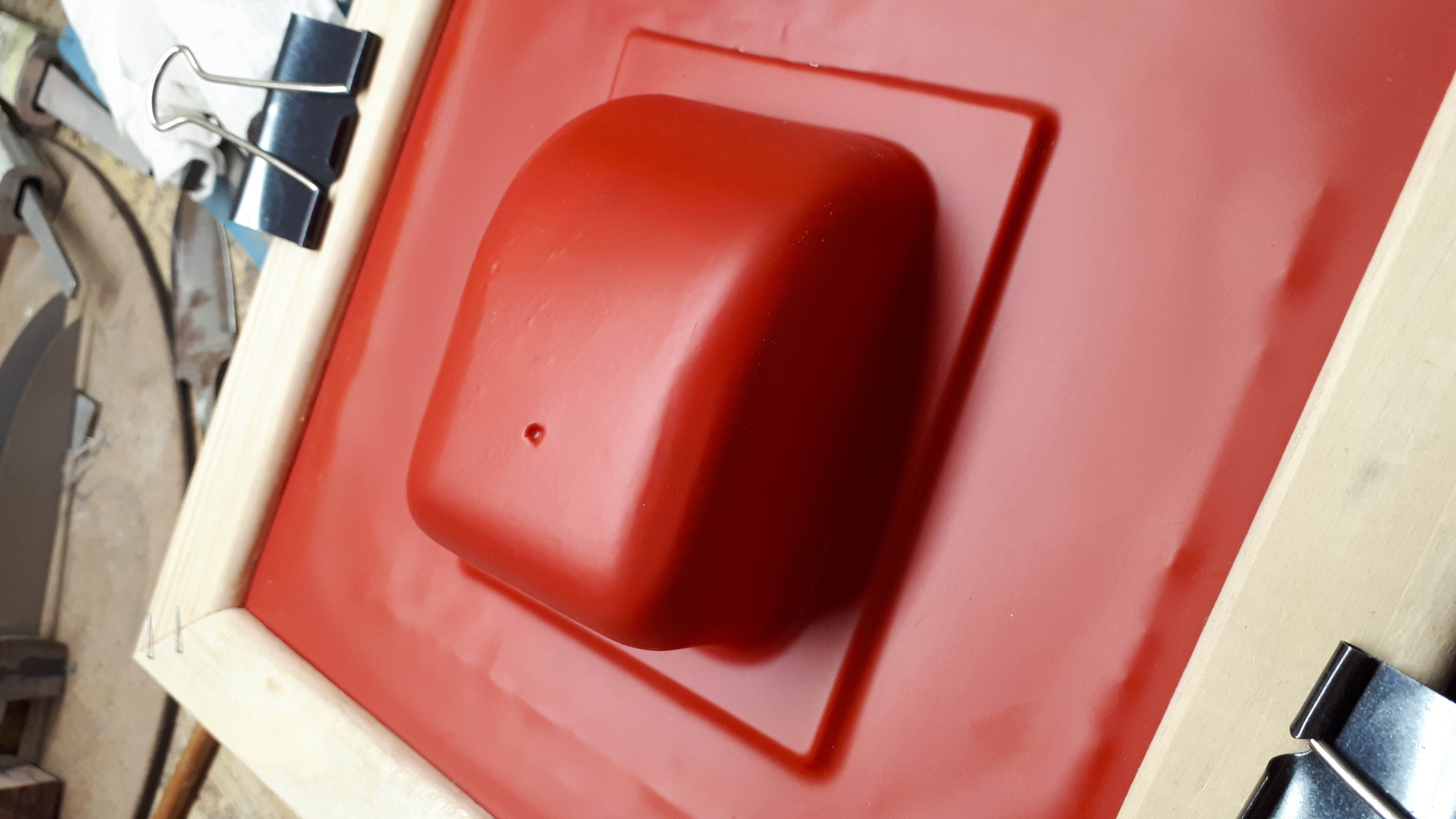

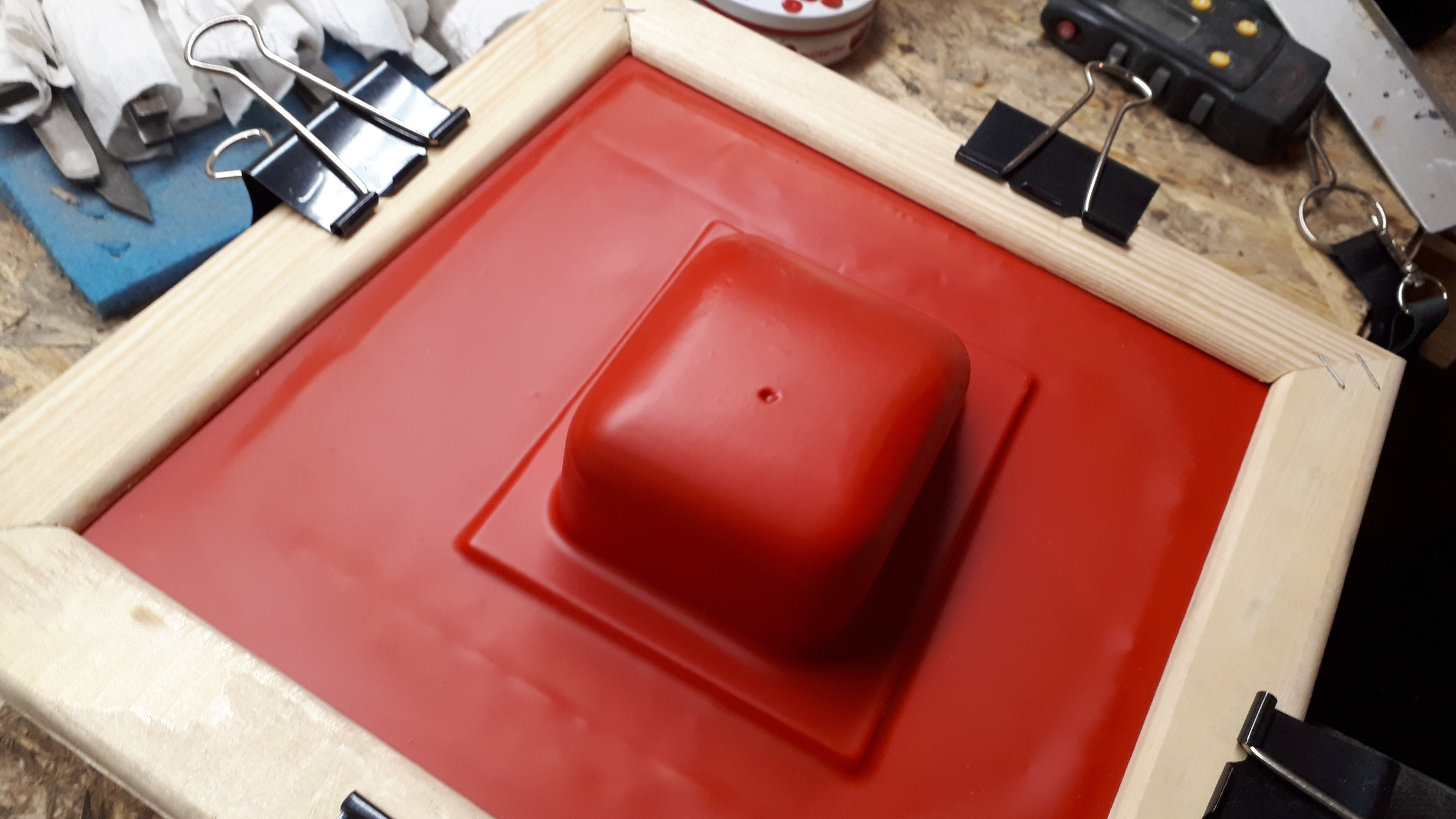

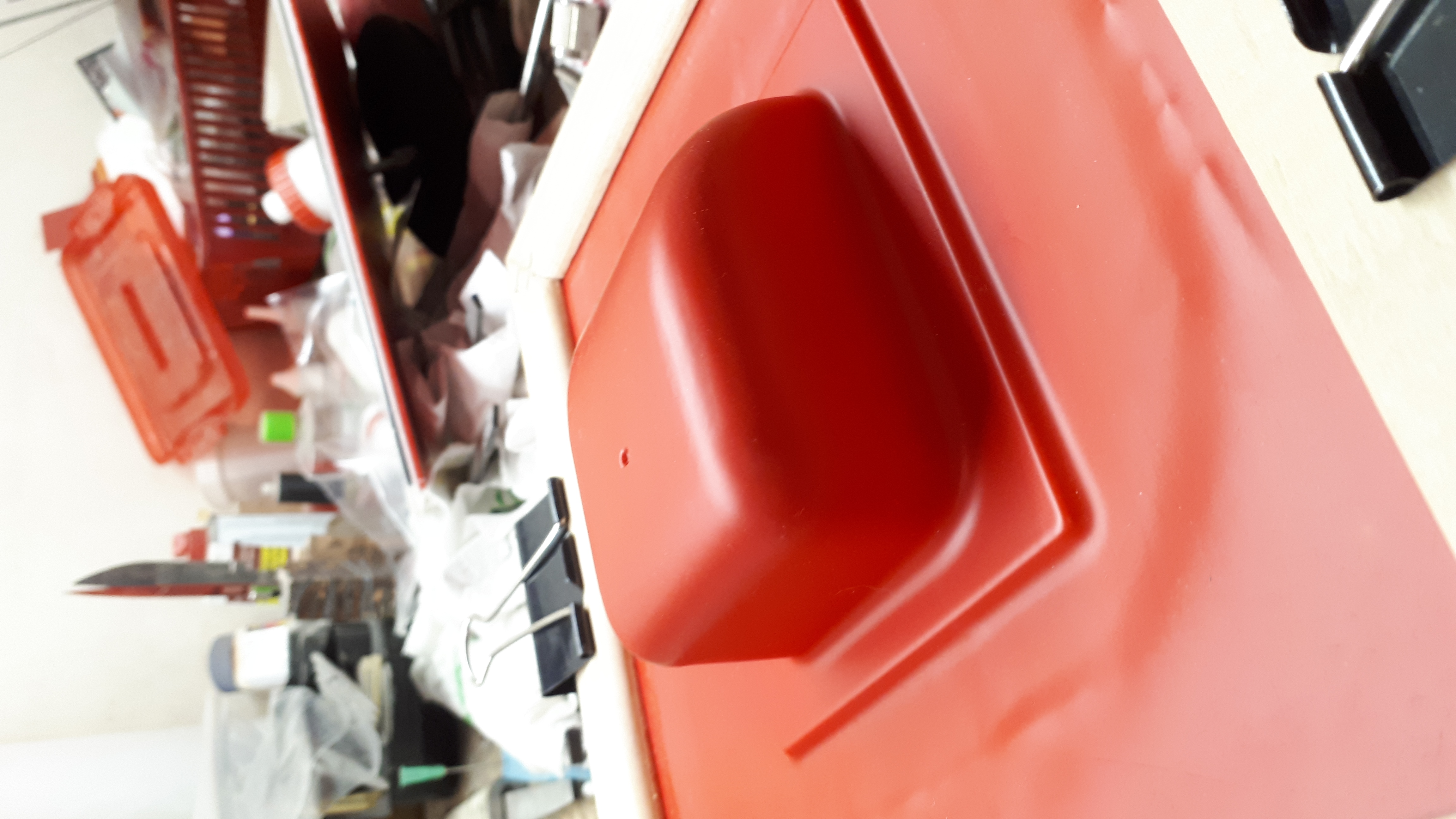

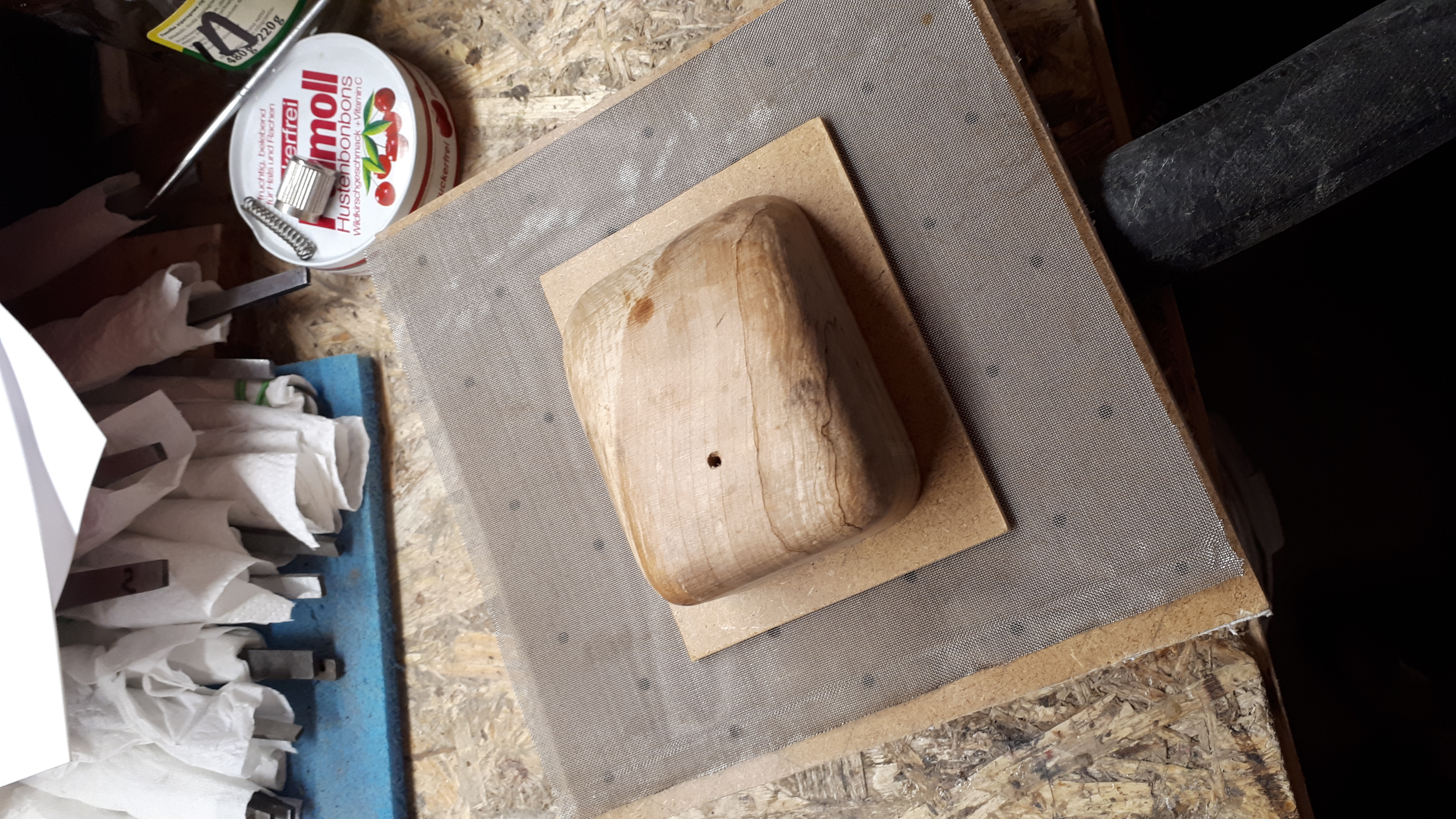

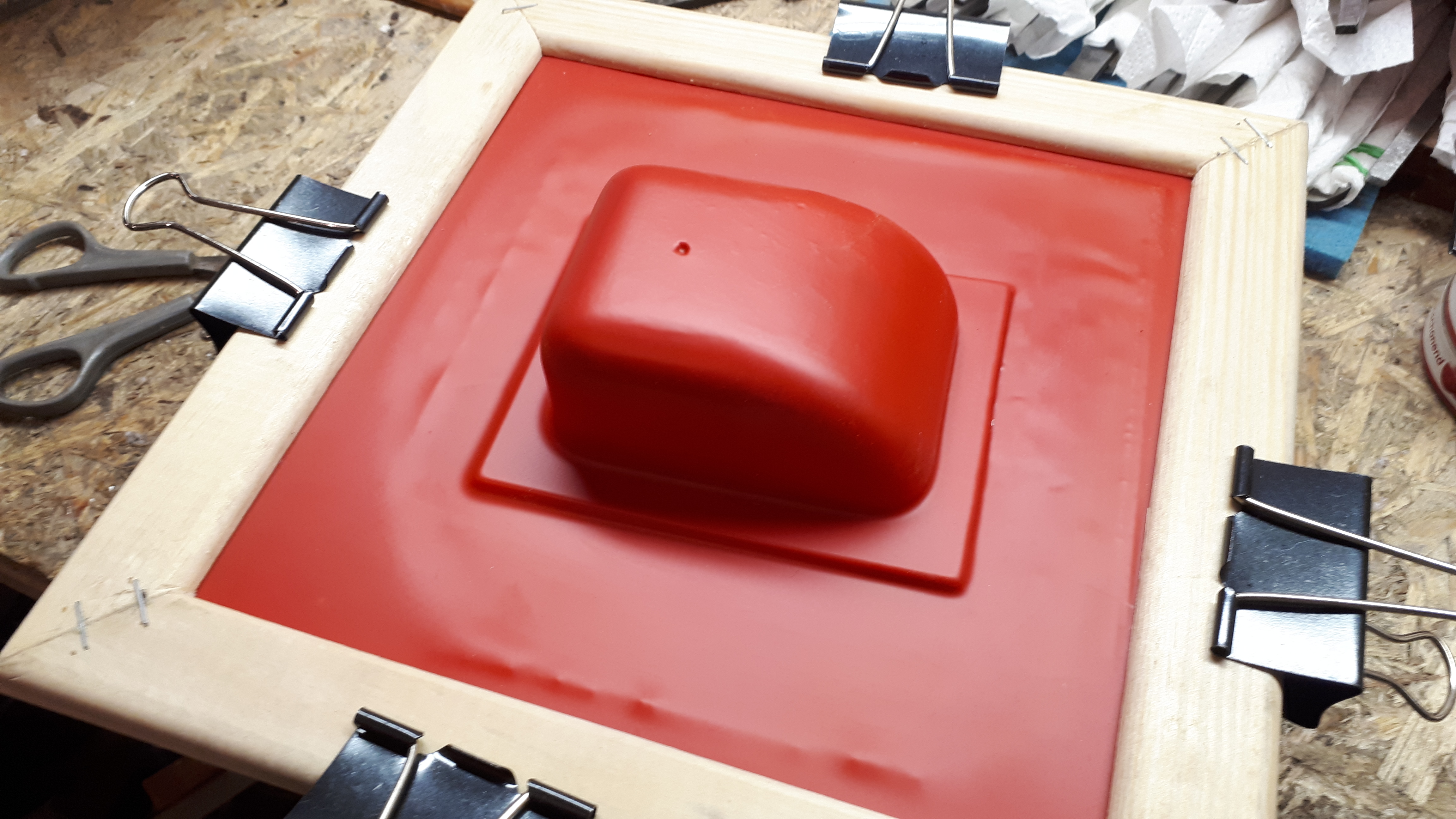

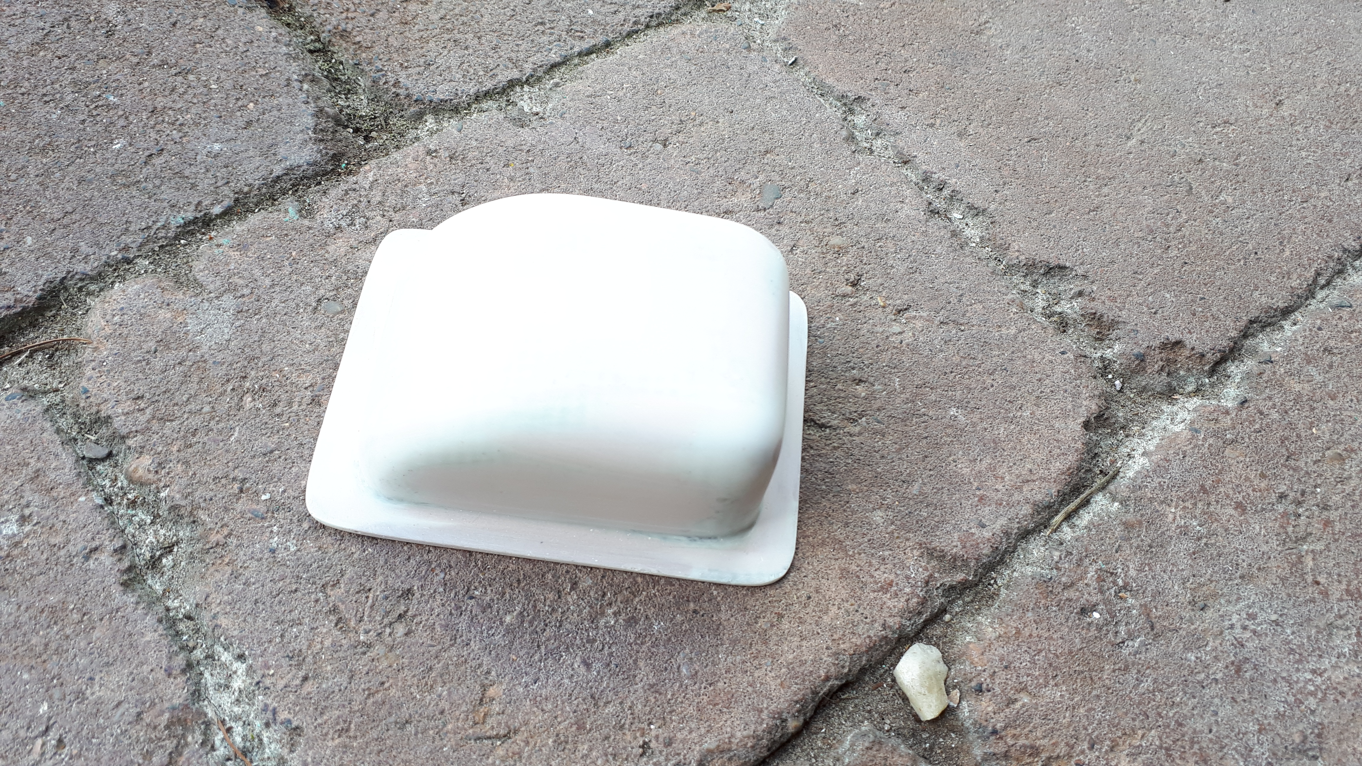

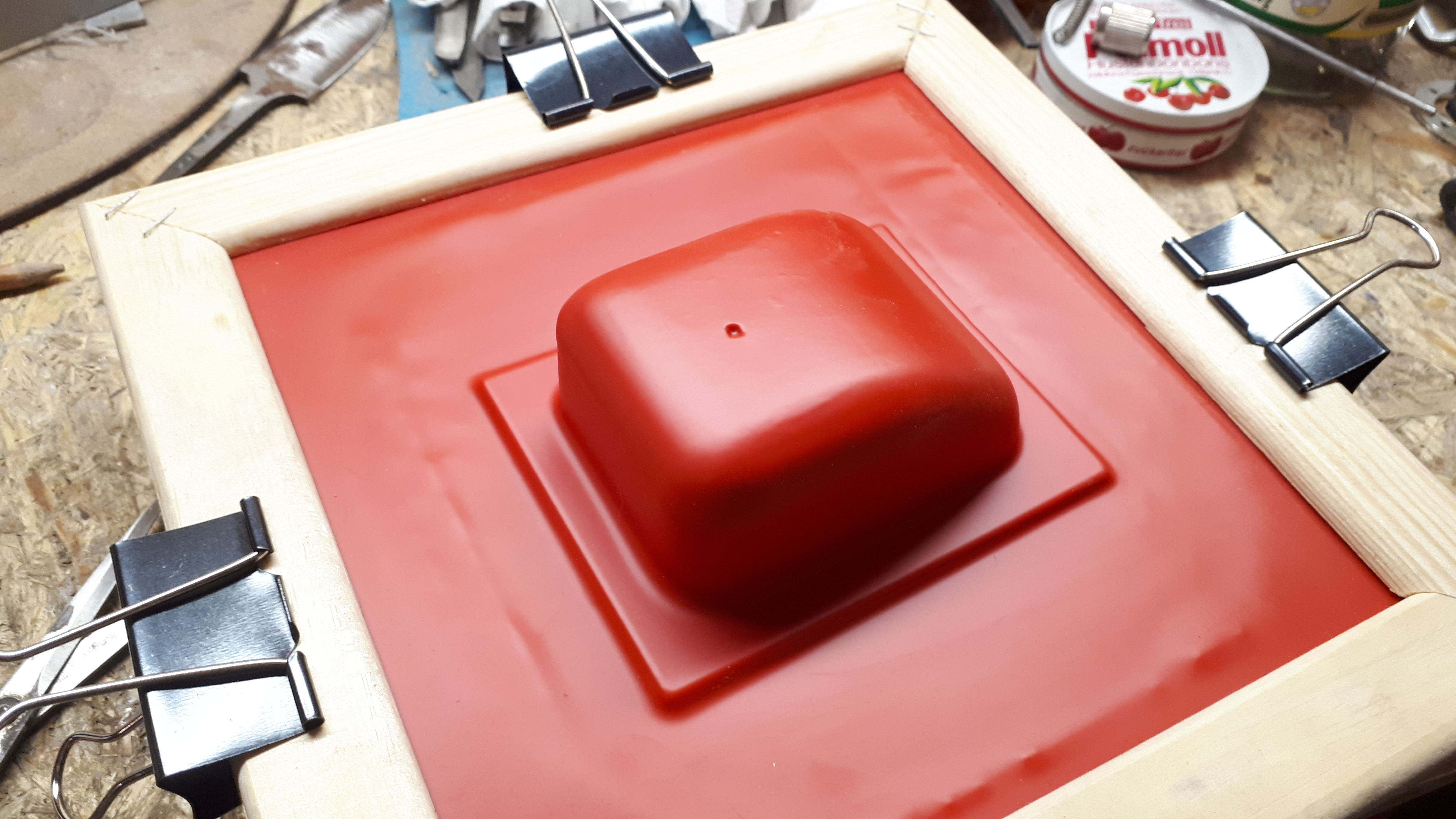

Dziś leje... więc trochę poeksperymentowałem z vaccum. Powstała forma przelotki pod kable do solara.
Posty: 2161
Re: Projekt "Custom Nka" by Pavulon
Postautor: Miron EZD » sobota, 23 maja 2020, 23:38
Czym podgrzewasz materiał do formowania?

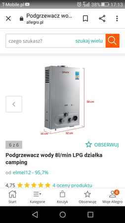

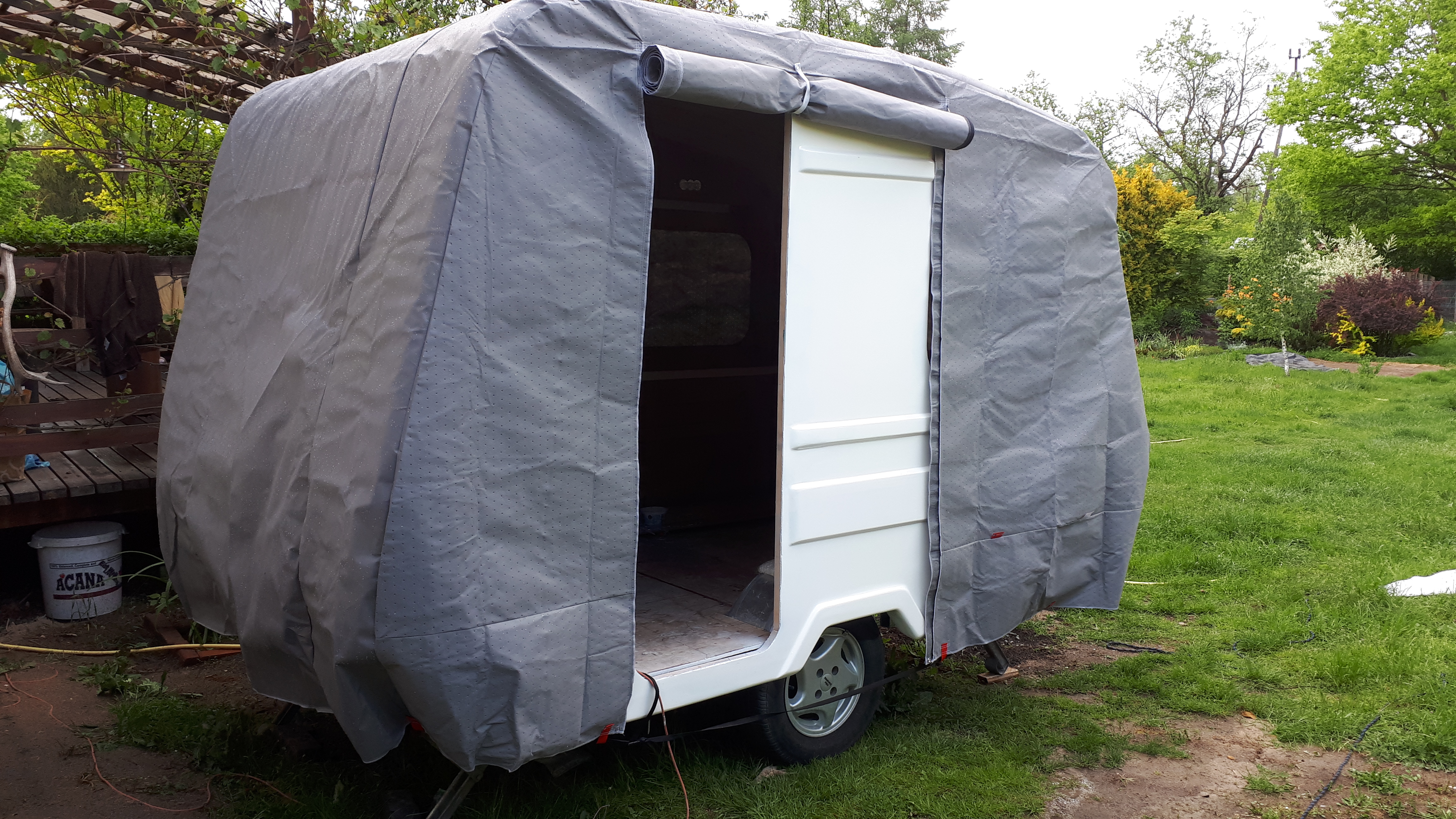

Jako posiadacza nowego kuferka muszę Cię spytać jaka jest wysokość? Nigdzie nie mogę znaleźć wymiarów jego. Raczej kupię tylko czy wejdzie w niego ten gazowy podgrzewacz wody? Jak nie to forma laminat i jakieś cudo wymodzę... Ale prawdę mówiąc to w cholerę roboty z tym będzie tak z niczego zrobić coś tak wielkiego... A i podaj wymiany zew. Jeśli to nie kłopot - jestem ciekaw czy wejdzie do bagażnika...
Pavulon
Posty: 509
Lokalizacja: Rudy Raciborskie
Postautor: Pavulon » niedziela, 24 maja 2020, 19:17
Wysokość w najwyższym ok 78, szerokość ok 60 cm, a długość ok 140 cm więc powinno chyba wejść to ustrojstwo. Sam kufer wiozłem w bagażniku Vitary 1.6.
Ad .Miron
Grzałem nad kucheneczką jednopłytową.Trzeba równo grzać żeby nie było pocienione w jednym miejscu i równo się wciągnęło. Chciałem zrobić w piekarniku ale padło grzanie.

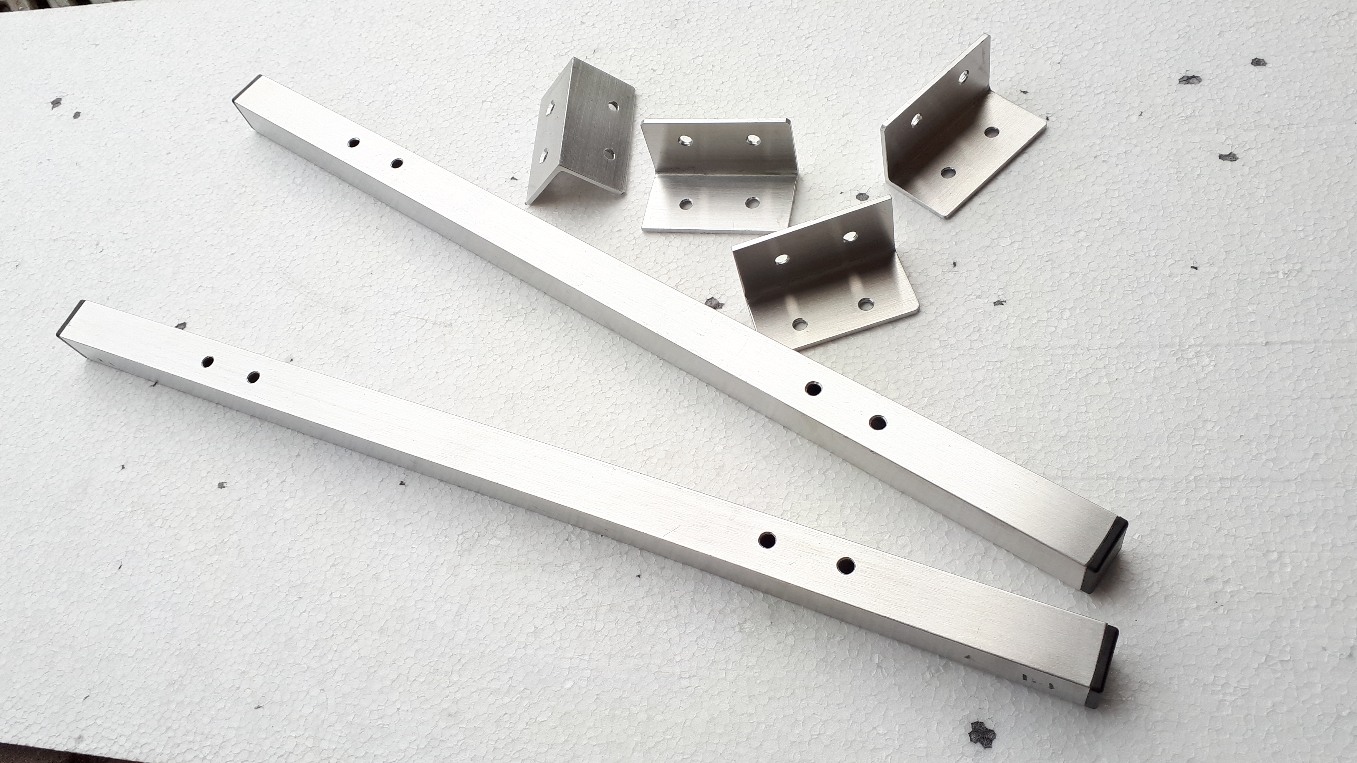

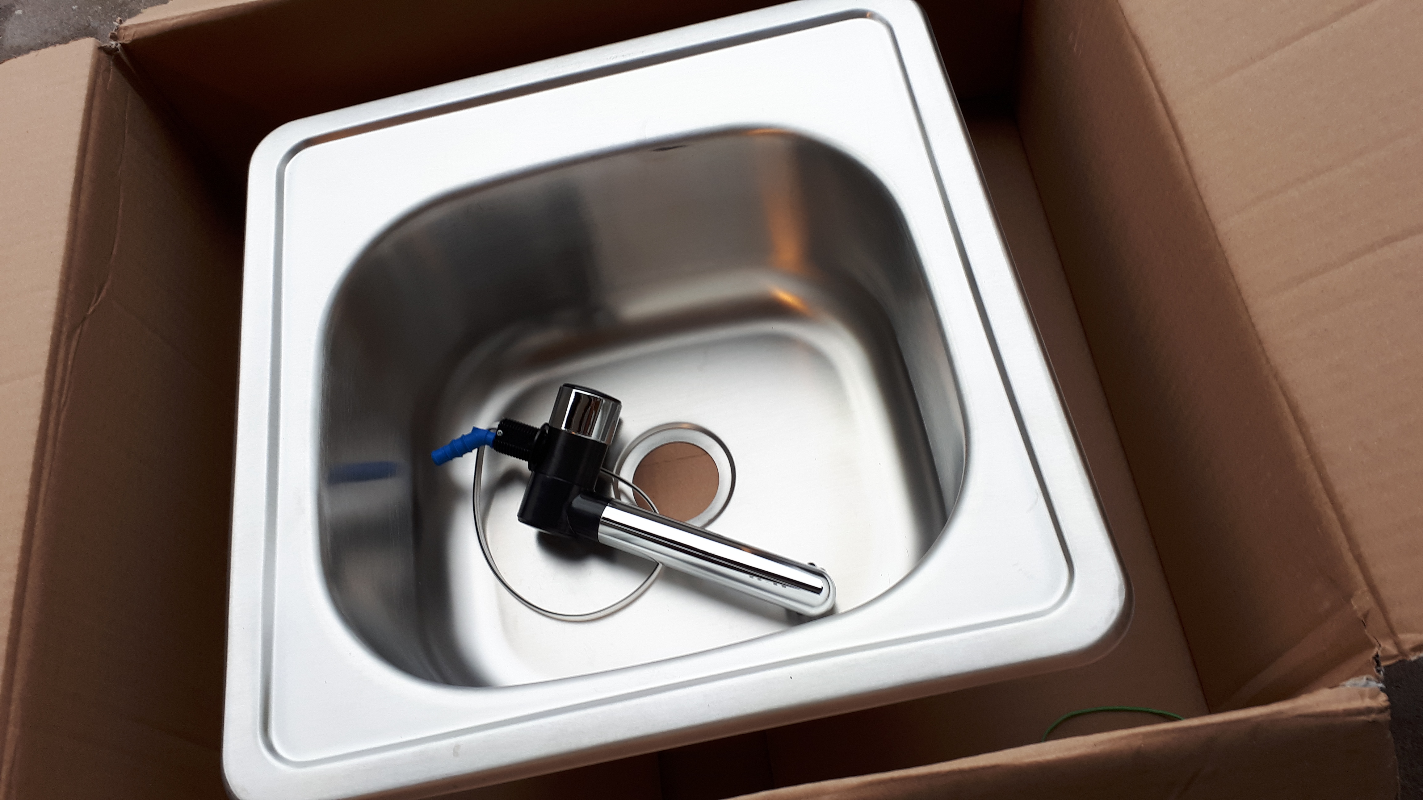

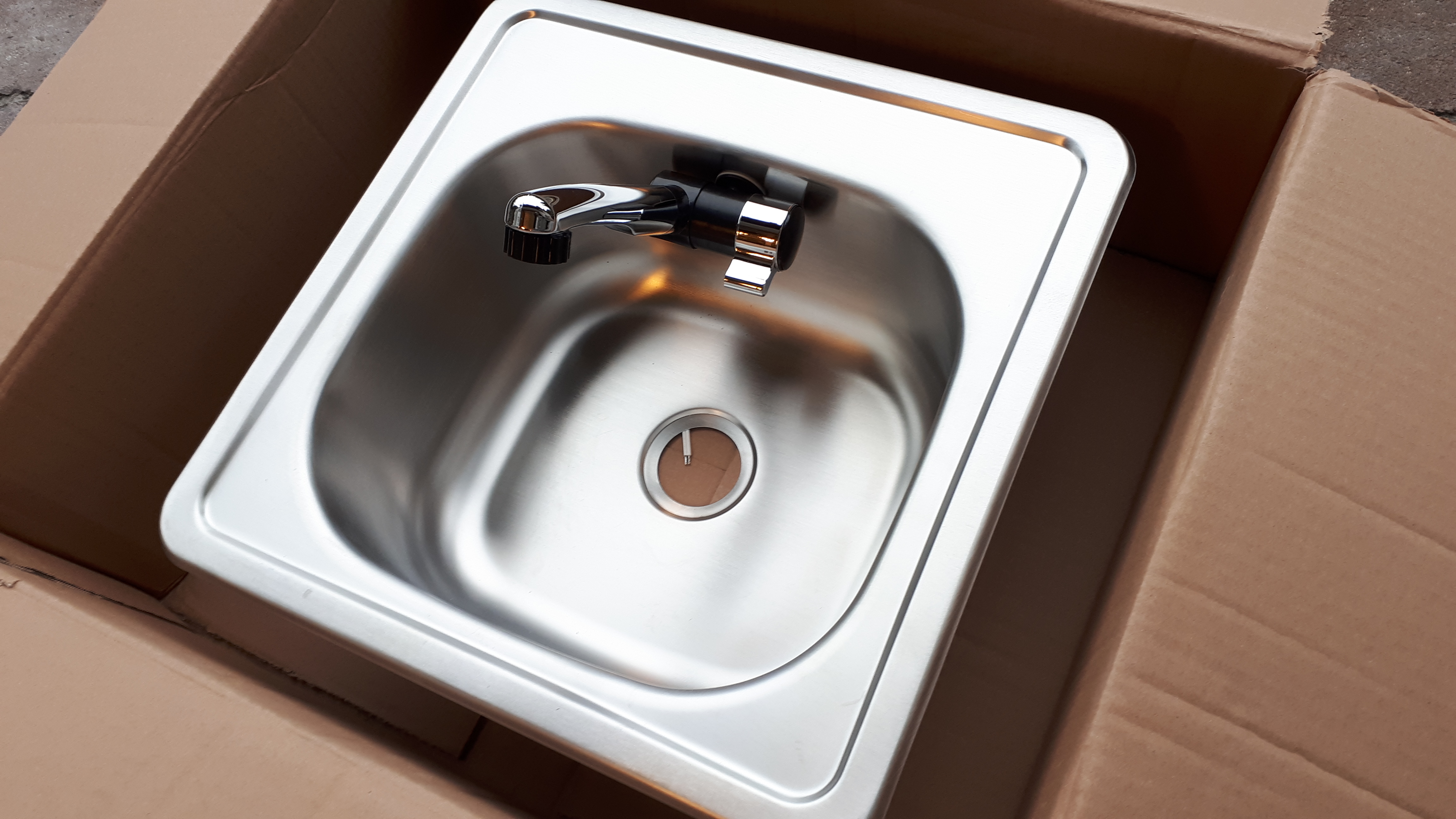

Czekając na słońce i bezwietrzny dzień ...takie tam .

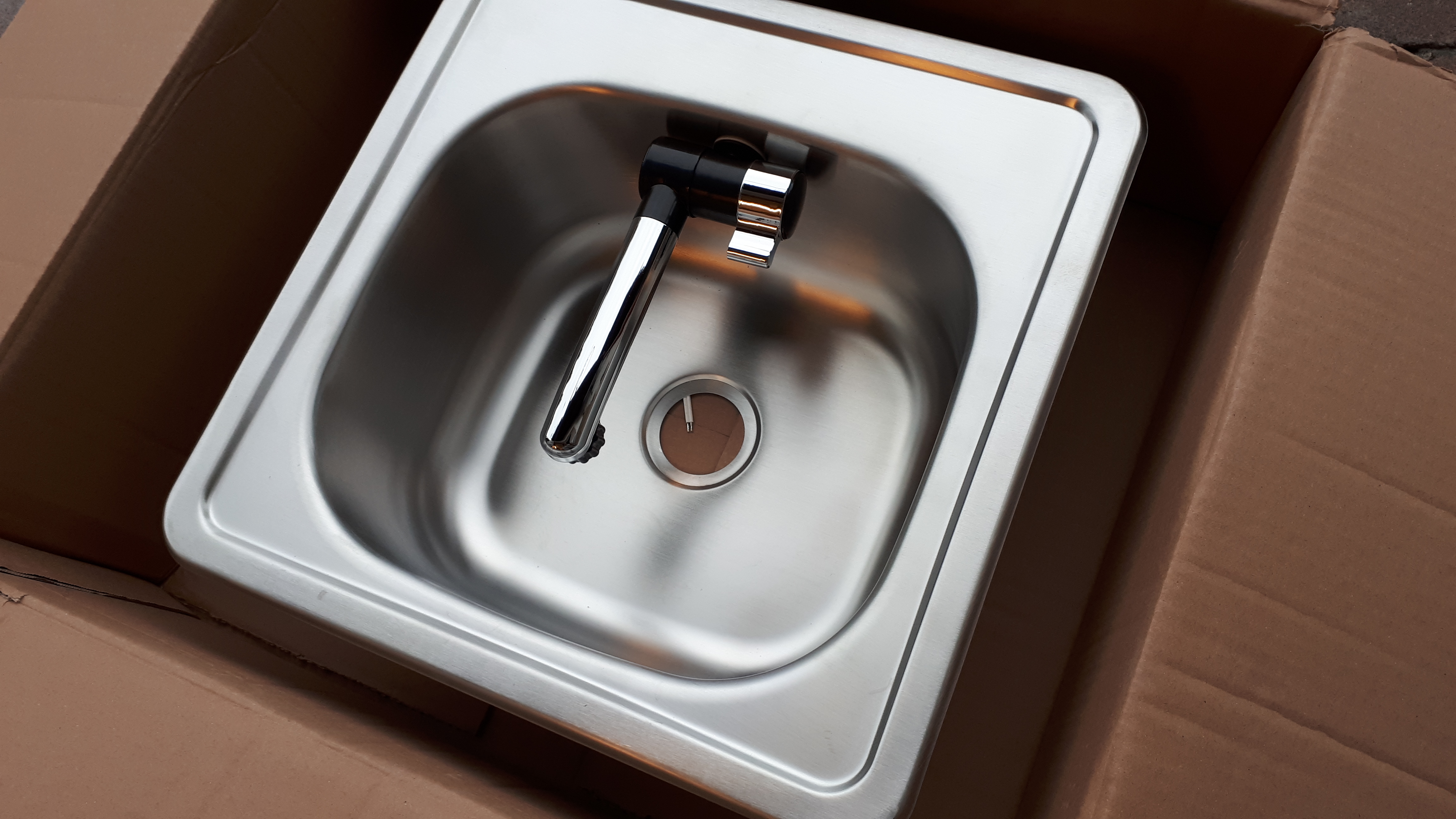

Uzbroiłem zlew i zrobiłem alutrzymadełko do pv.
Postautor: tantalos » niedziela, 31 maja 2020, 09:16
... i te motylki w brzuchu jak otwierasz karton z nowymi gratami :mrgreen:
Jeśli to kran Comet to proponuję zostawić sobie oryginalny pedał do pompki bo w tym lubi upalać się mikrostyk w pokrętle.
Postautor: oko » niedziela, 31 maja 2020, 10:59
tantalos pisze:w tym lubi upalać się mikrostyk w pokrętle.
Można podłączyć przez przekaźnik, albo w razie czego wymienić sam styk. Kosztuje 17zł.

tantalos pisze:... i te motylki w brzuchu jak otwierasz karton z nowymi gratami :mrgreen:
Tak to Comet ale pedała nie było :P

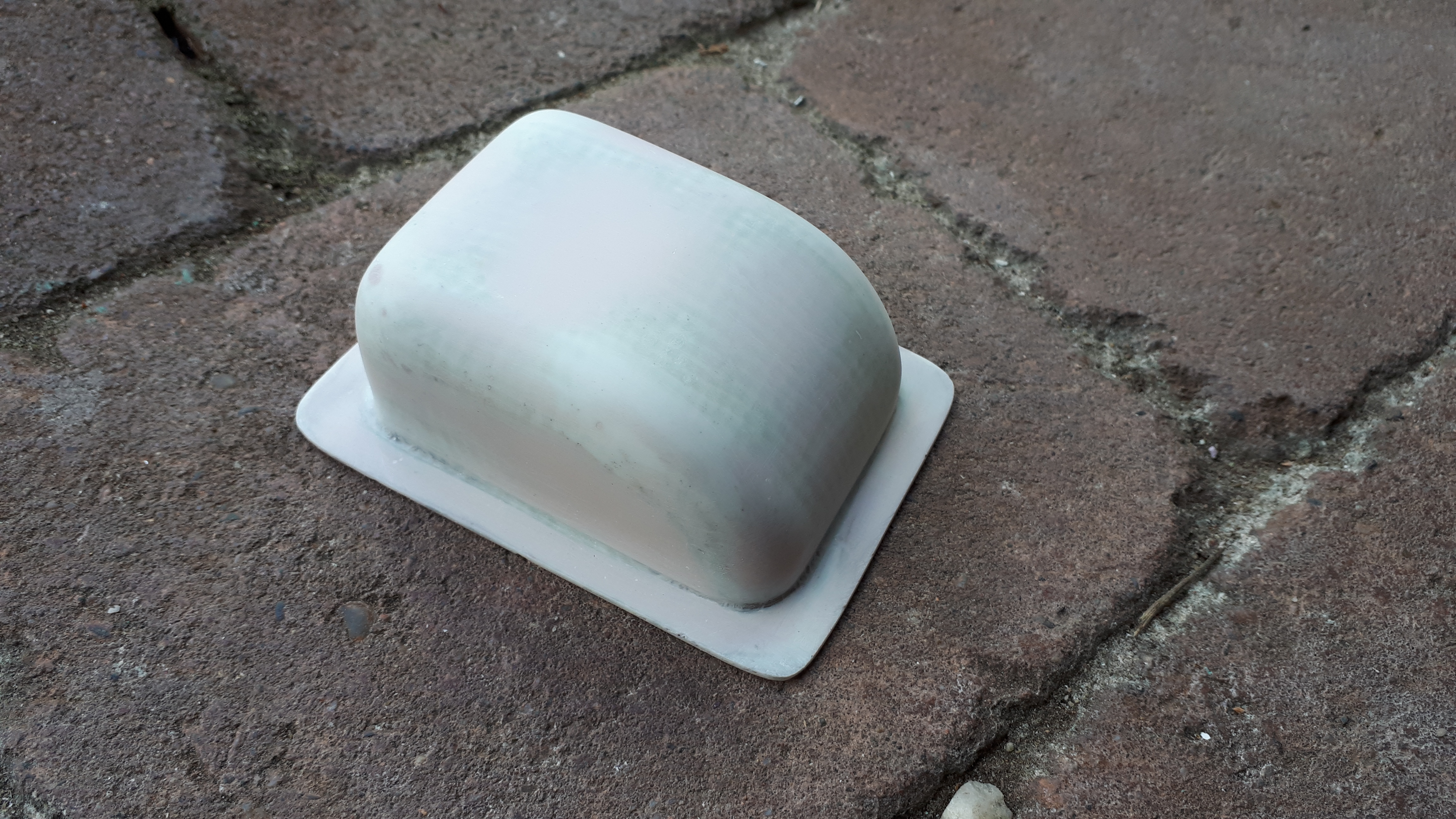

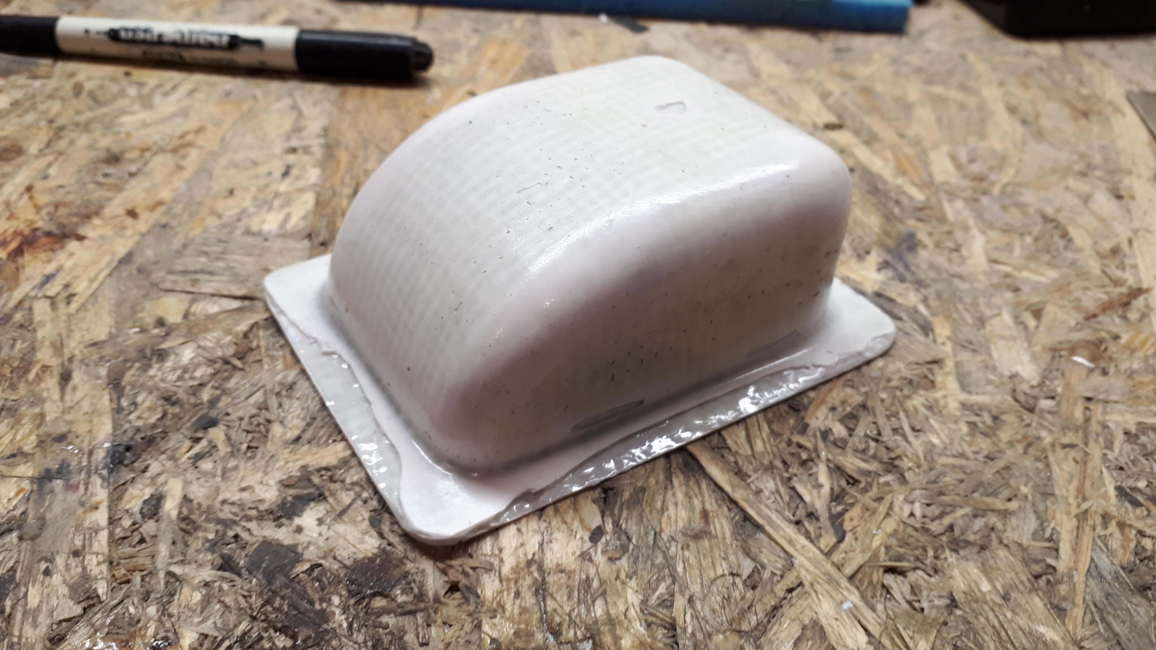

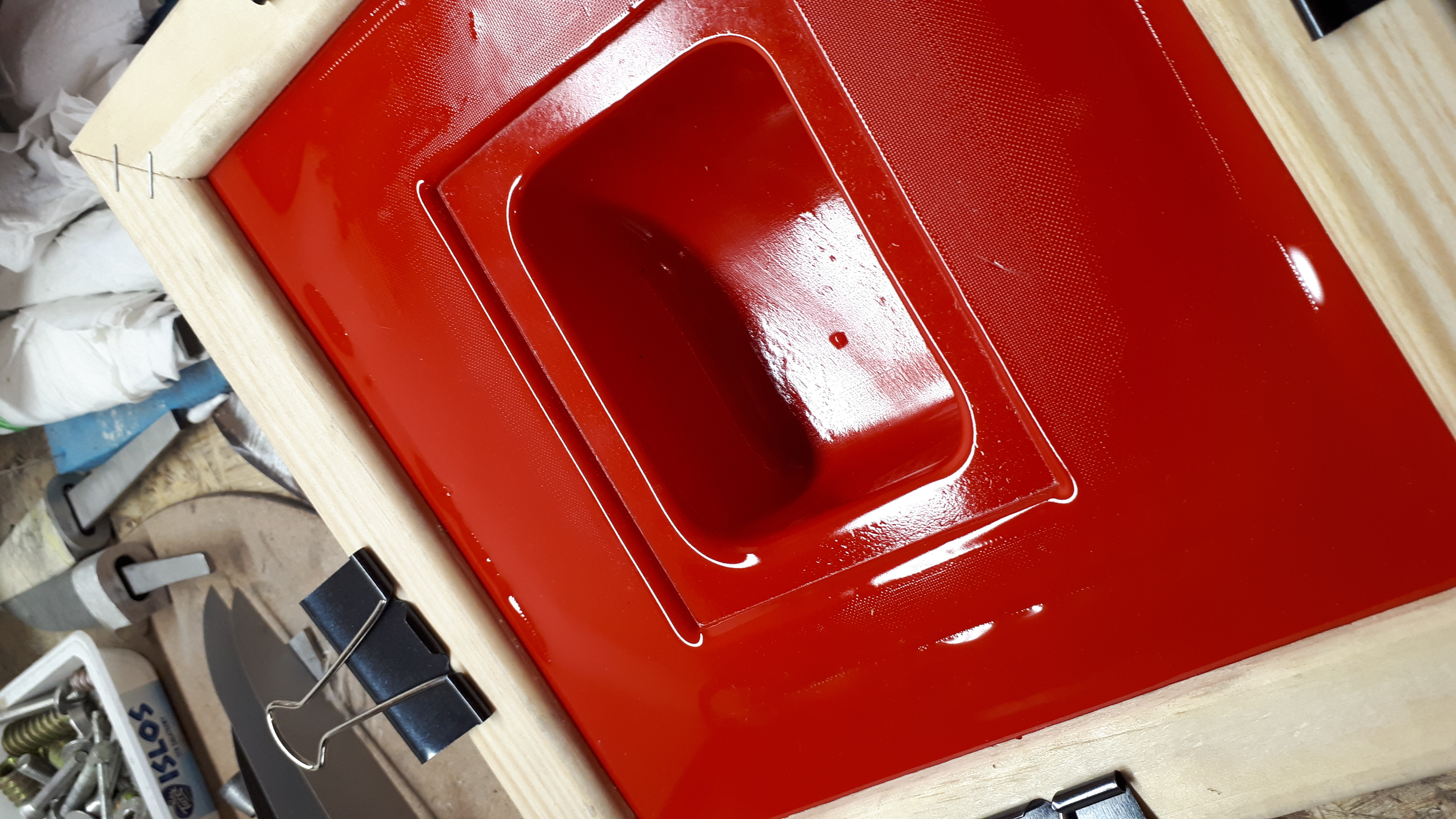

Postautor: Pavulon » wtorek, 2 cze 2020, 11:18

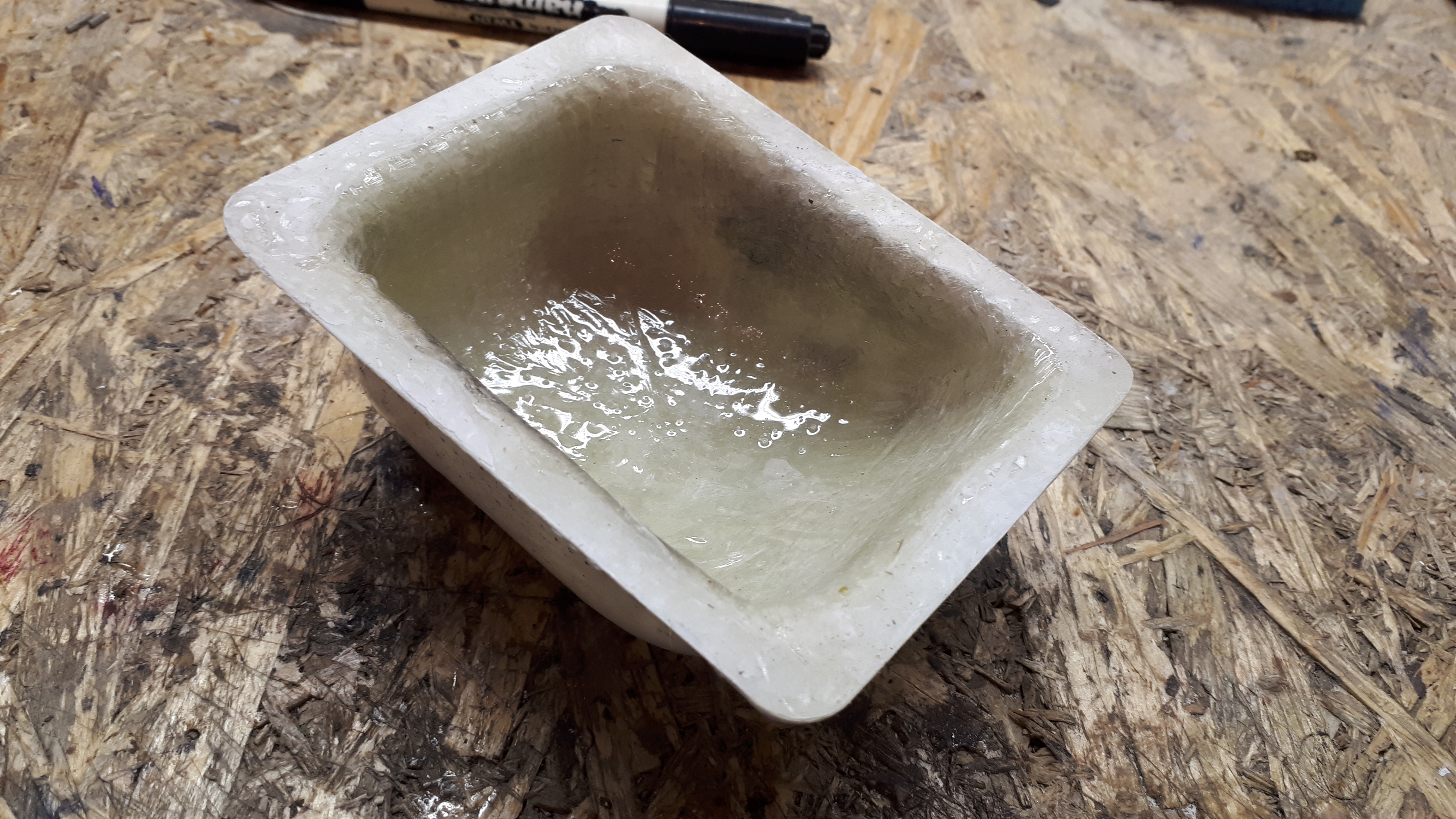

Forma wylaminowana. Nie wszędzie wyszło idealnie ale od czego szpachla.

Murano pisze:Ciekawe. Robiłeś z konieczności czy dla fanu?
Zamówiłem na Ali ale przesyłka zginęła więc trochę z konieczności, a więcej dla fanu :)
