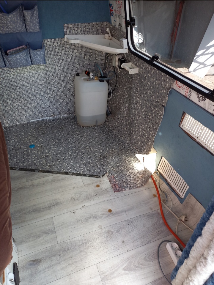

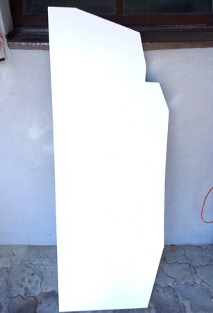

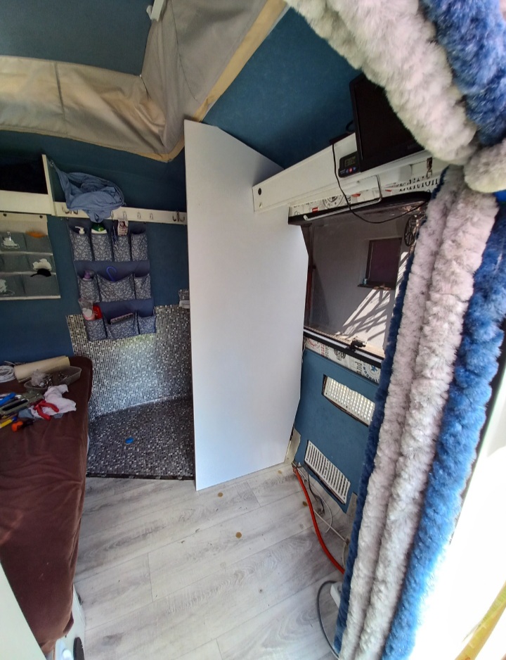

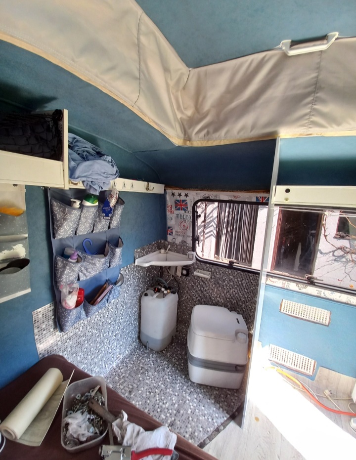

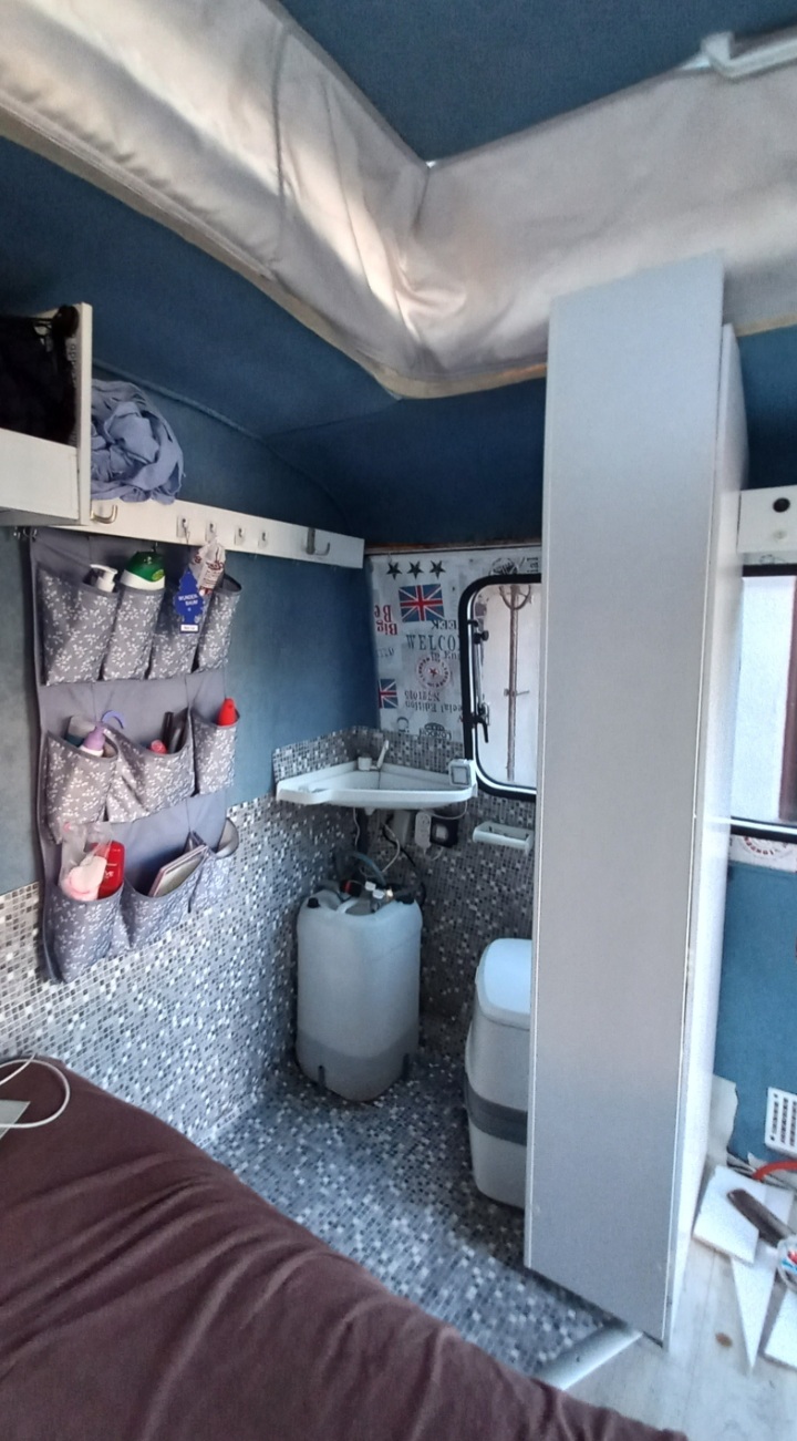

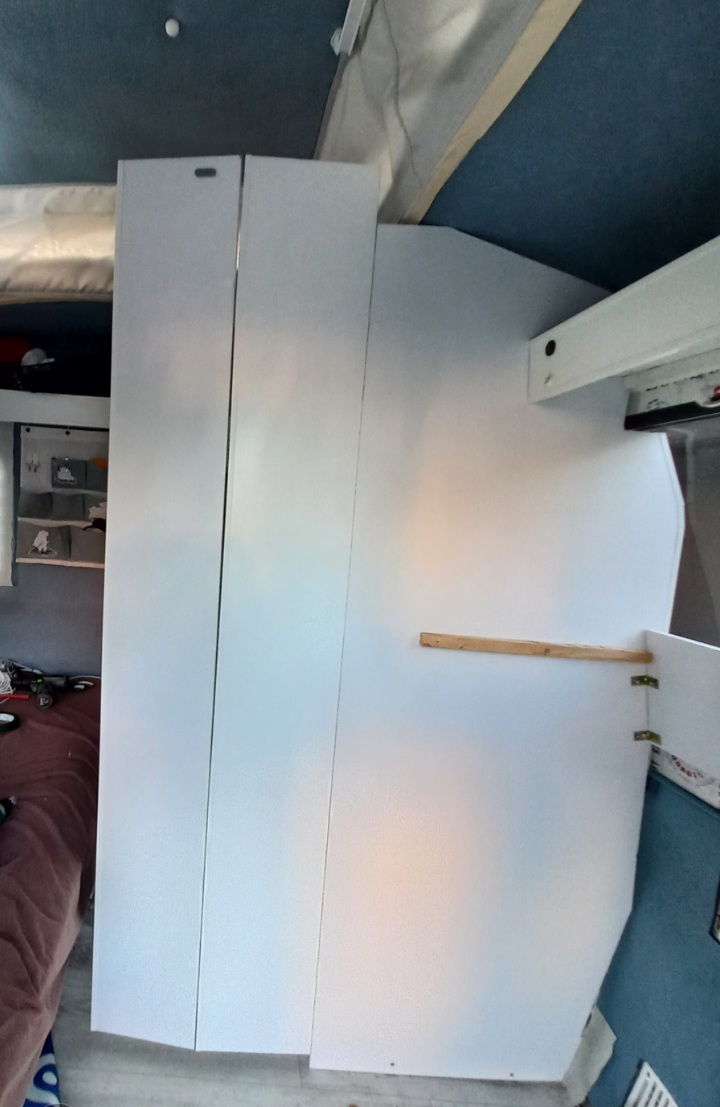

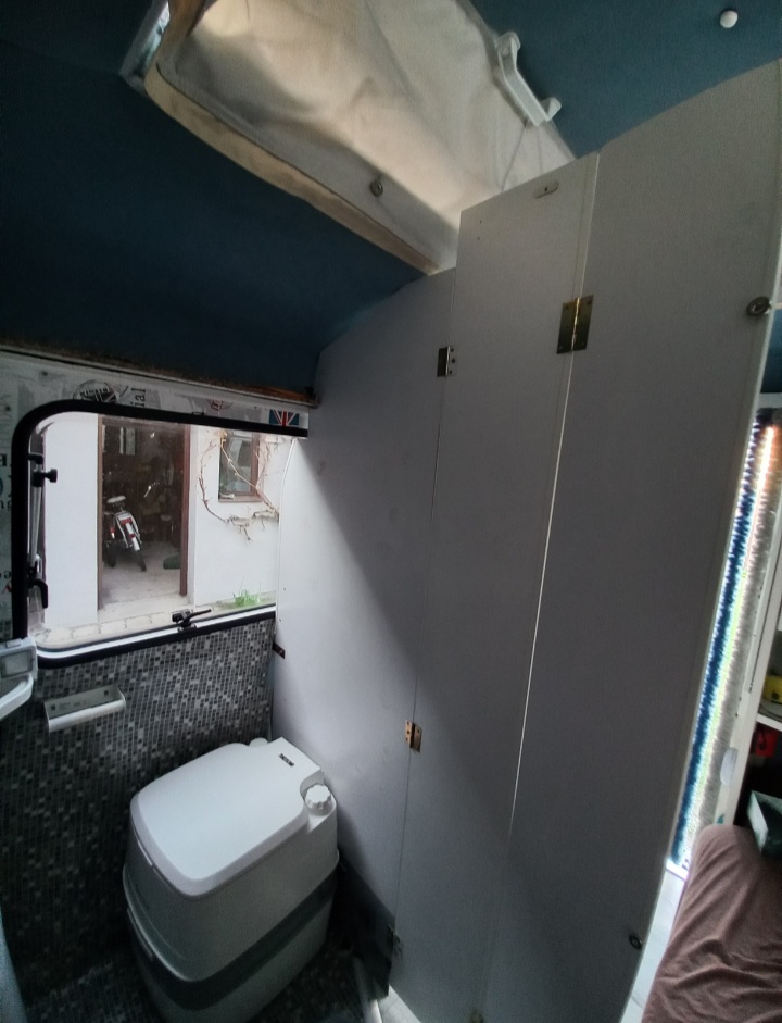

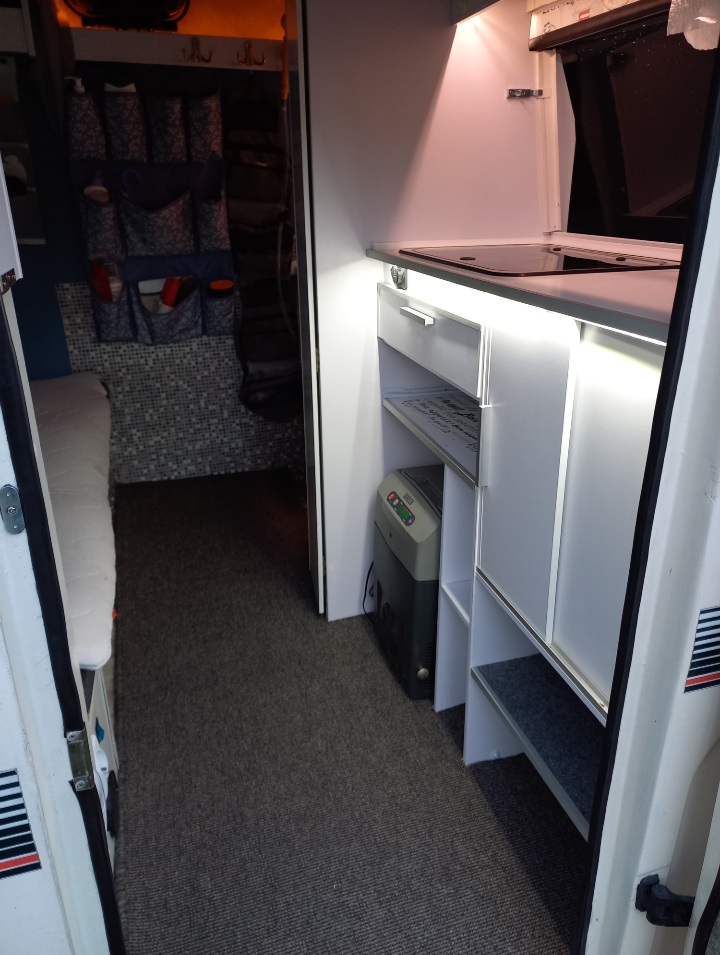

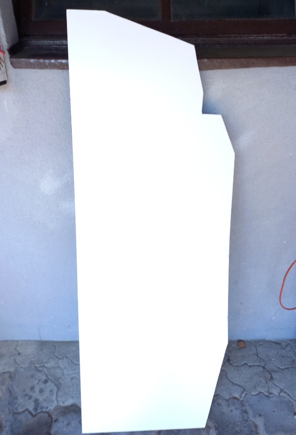

Pa majówce natchnęło mnie na przebudowę kuchni z łazienką. Postanowiłem wszystko wymontować solidnie przemierzyć co do cm... i zrobić od nowa juz tak całkowicie pod naszą trójkę. Najważniejsze to przedłużyłem o 11cm ściankę działową. Umywalkę zamieniłem stronami z WC. Dzięki temu wchodząc do przyczepy nie patrzy się na wprost na kibelek a i gotując coś w kuchni nie będzie już widoku na WC. Przy WC dojdą drzwiczki 20cm rozkładane na dwie części co da po rozłożeniu 40cm i będą odgradzały łazienkę do samego brzegu łóżka. Kuchnia będzie wyższa o minimum 10cm aby nie trzeba było się schylać. Dolna szafka na buty będzie szersza i wyższa. Z piekarnika rezygnuję bo w praktyce jezdzimy bardziej na dziko i mało z niego korzystaliśmy - w tym miejscu będzie przesuwna szafka. W miejsce zlewu wyląduje stały blat kuchenny. W praktyce korzystaliśmytylko z umywalki także drugi zlew był zbyteczny. Co do płyt do zastosowałem wiórowe, laminowane, szerokości 10mm.
Na chwilę obecną tak to wygląda.
Lukasz_b20
Posty: 470
Postautor: Lukasz_b20 » środa, 11 maja 2022, 20:03

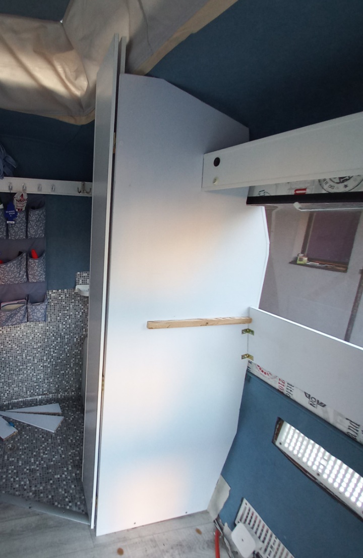

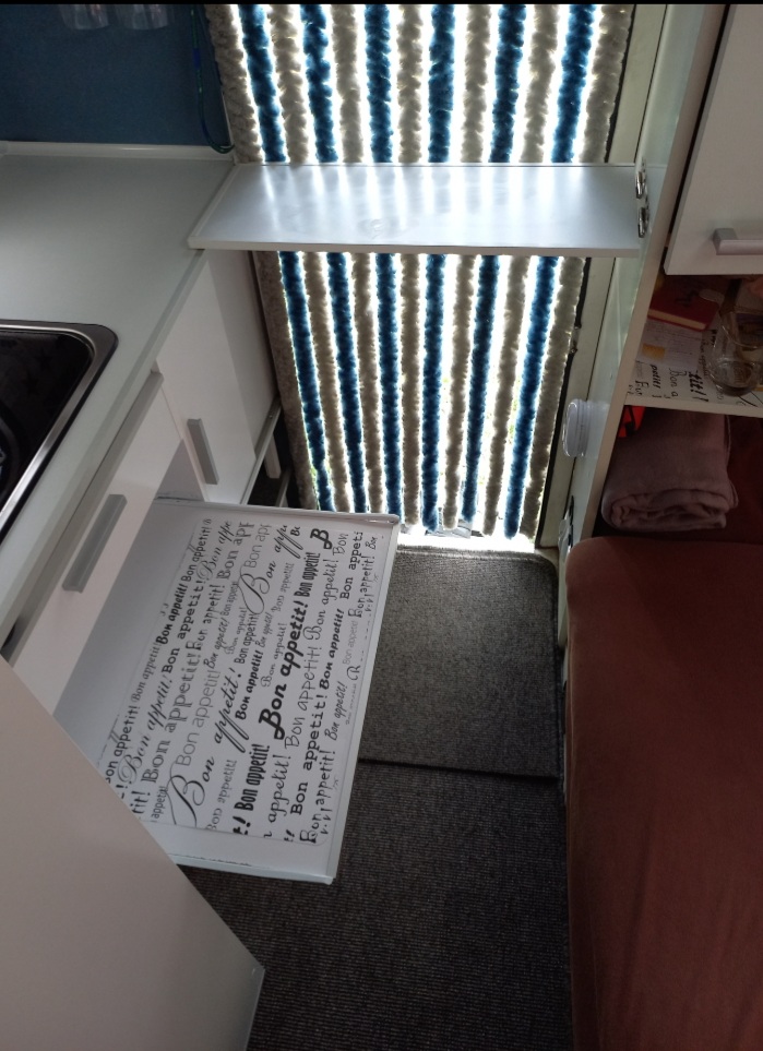

Drzwi łazienkowe ogarnięte. Wszystko zamykane jest na magnesach neodymowych fi 20-14kg. Powoli dorabiam blat kuchenny - jego wysokość będzie wynosić ok. 90cm.

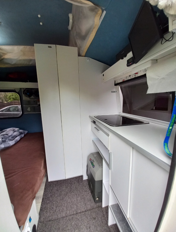

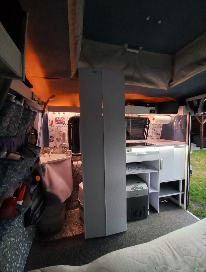

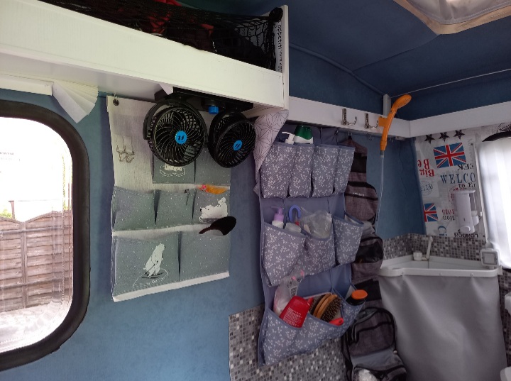

Postautor: Lukasz_b20 » piątek, 10 cze 2022, 16:39

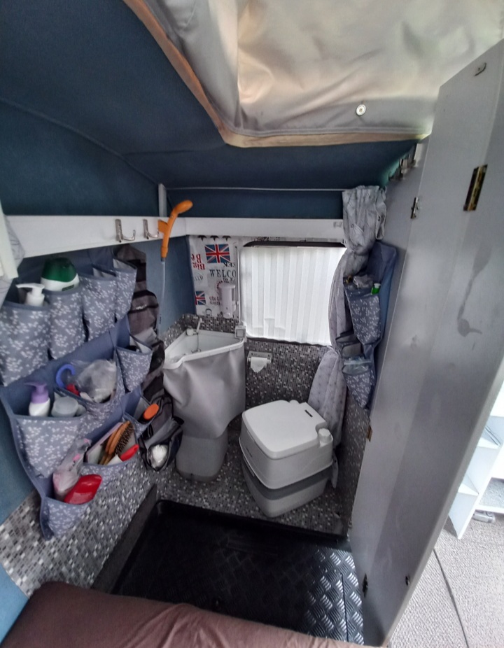

Modernizacje dobiegły końca...

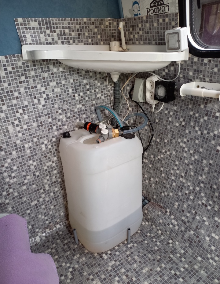

Wybacz, że się czepiam ( skrzywienie zawodowe :lol: :lol: ) - ale coś mi nie grają gniazdka "z prundem", otwarte - pod umywalką.. . Miłego dnia !! :) :)

jarekvolvo pisze:Wybacz, że się czepiam ( skrzywienie zawodowe :lol: :lol: ) - ale coś mi nie grają gniazdka "z prundem", otwarte - pod umywalką.. . Miłego dnia !! :) :)
Może nie do końca zgodnie ze sztuką ale tam raczej ciężko o rozbryzg...
