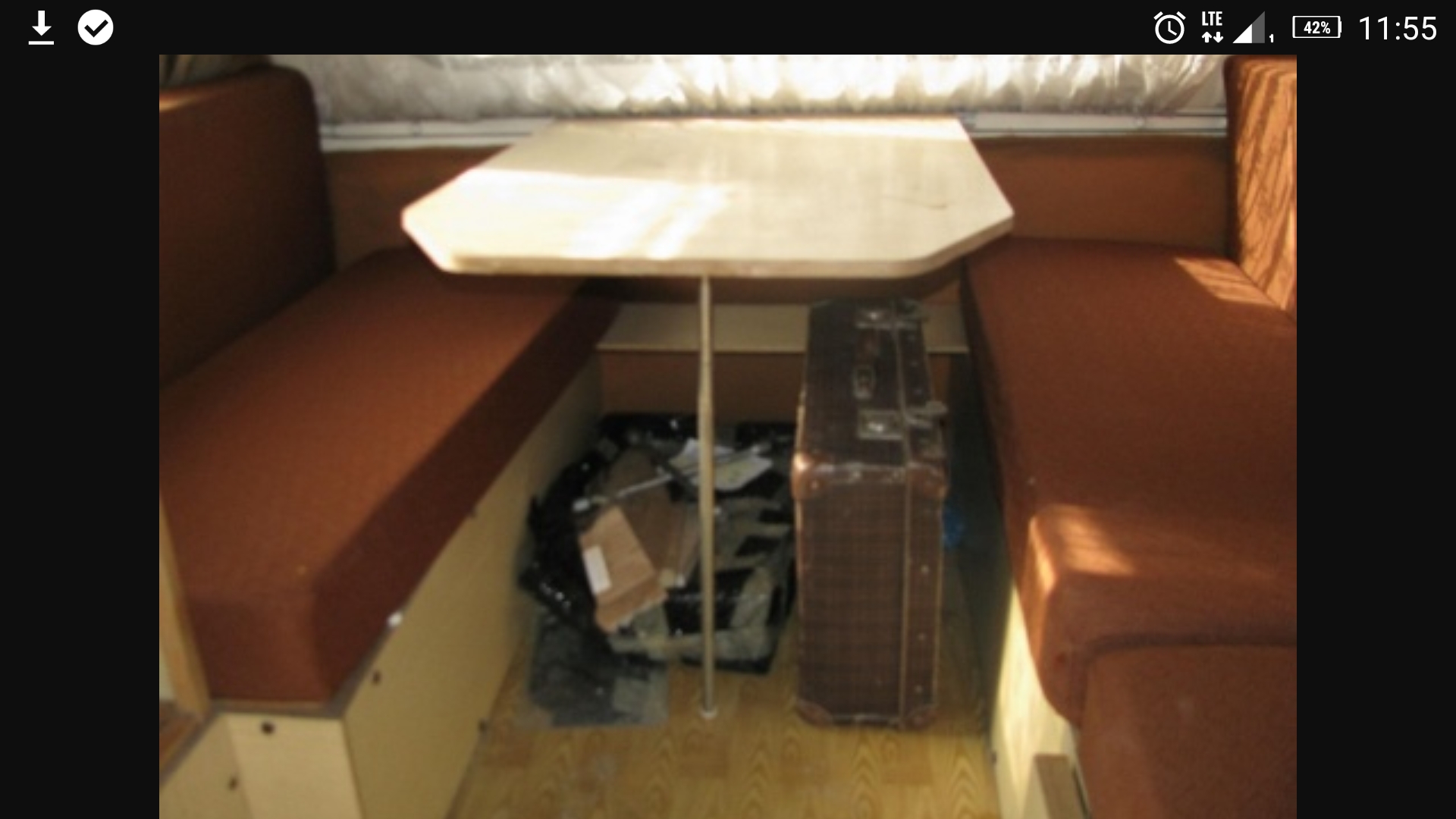

Damian z tego co kojarzę to tylko Enki to mają.
W zapiekance jest tylko deseczka od ściany, która spina dwie bakisty a tutaj wcześniej są dwie takie rolki, które zabezpieczają stół przed wyjechaniem. One są przykręcone do górnej powierzchni bakisty na wysokości skosu stołu. Jak znajdę fotę to wrzucę tu.
Edit:
Tutaj moja buda przed remontem. Zobacz, brak tych uchwytów na łączniku i po lewej stronie widać białą rolkę/plastik który blokuje skos stołu i zabezpiecza przez wysunięciem.

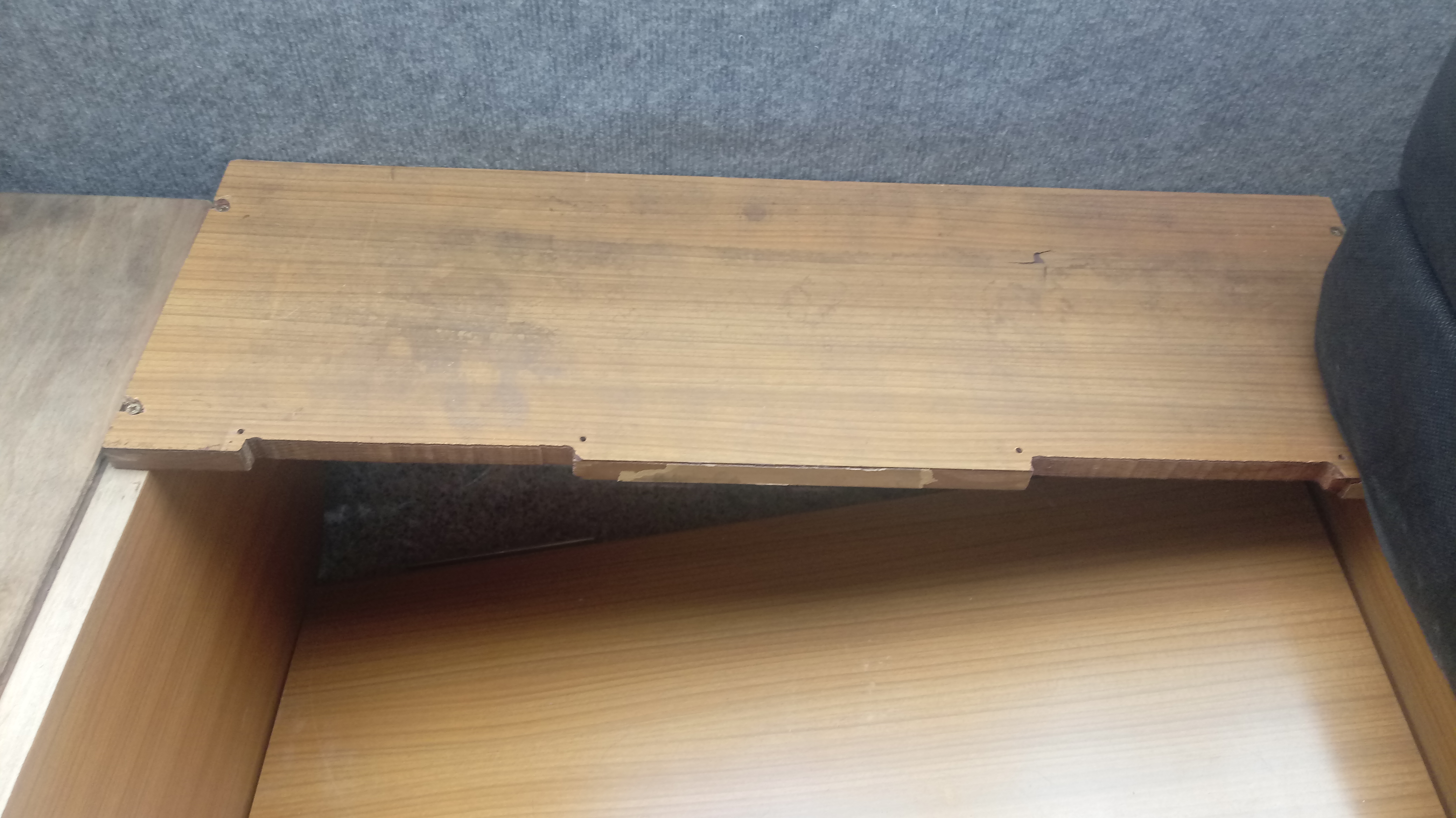

No właśnie u mnie na tej spinającej deseczce są dwa wycięcia i widać, że coś było przykręcone. Wydedukowałem, że musiały być uchwyty do stołu. Na bakistach nic nie ma i nie widać, że coś było. Po robocie zrobię fotkę.
EDIT
No to ja mam inaczej. Na pewno mam wcięcia i miejsce na uchwyty.

No ciekawostka... :?:
EDIT
Tak to wygląda u mnie:
Czyżby faktycznie ta część była z "N"?

To nie jest deska z zapiekanki, to raczej jakiś twór Piwniczny :mrgreen:.

Może i tak jest, ale wykon profeszional. Puste w środku i letkie jak orydżinal :mrgreen:

Płyta z N tylko brakuje zawiasów do stołu. Niestety zapiekanka stoi 120km od domu i nie mam możliwości sprawdzenia, ale na pewno jest płytsza niż w N-ce.

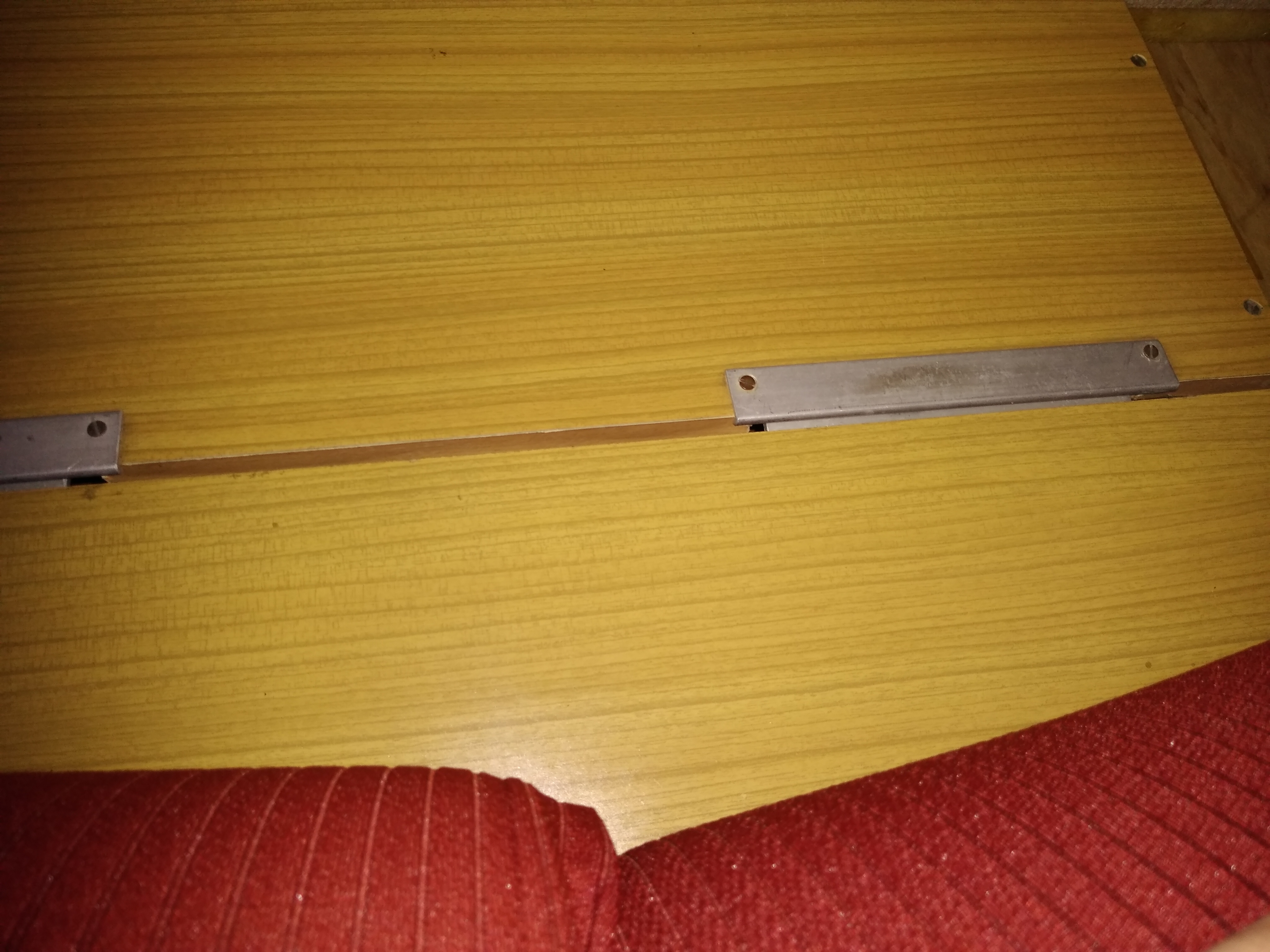

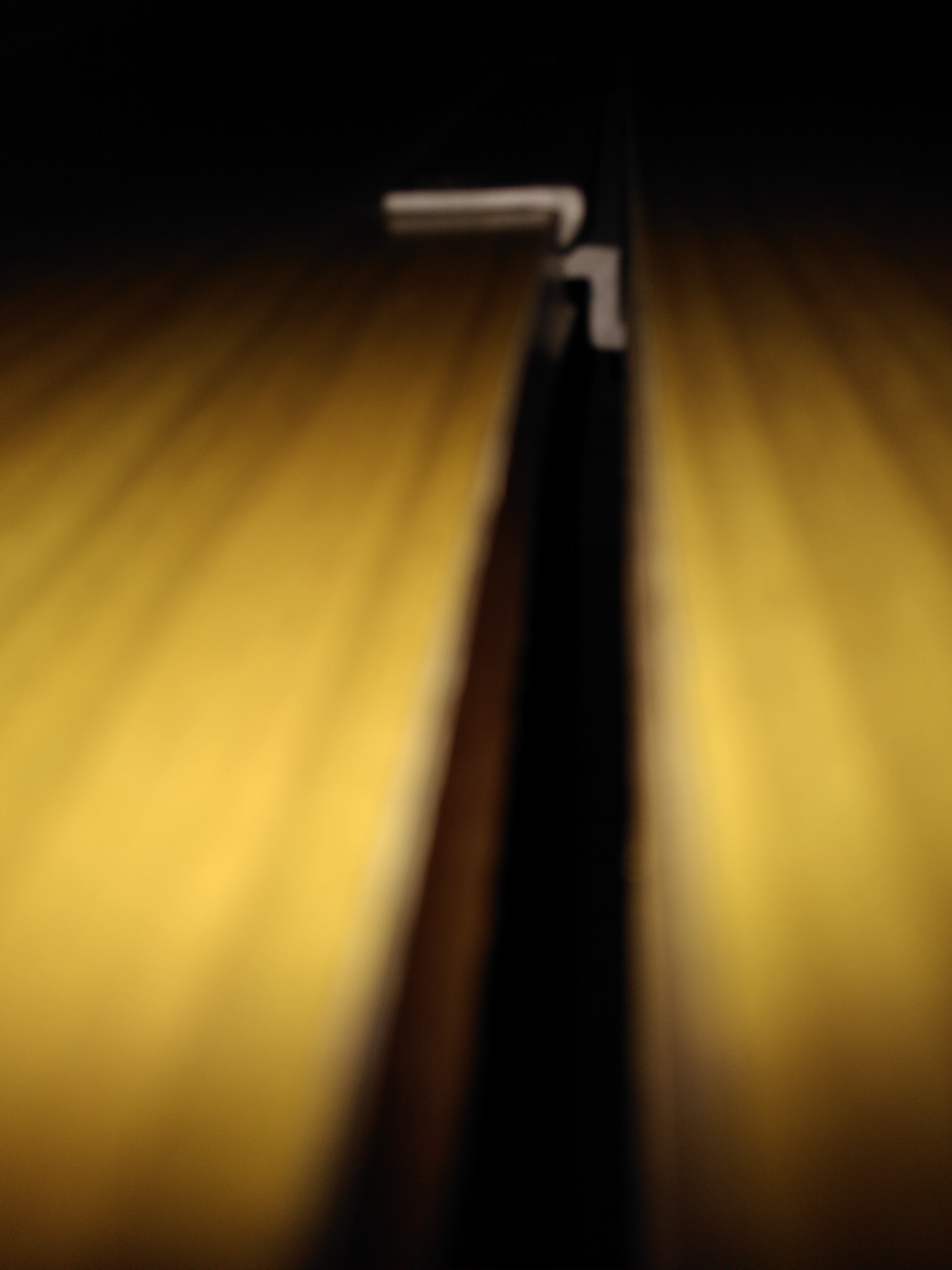

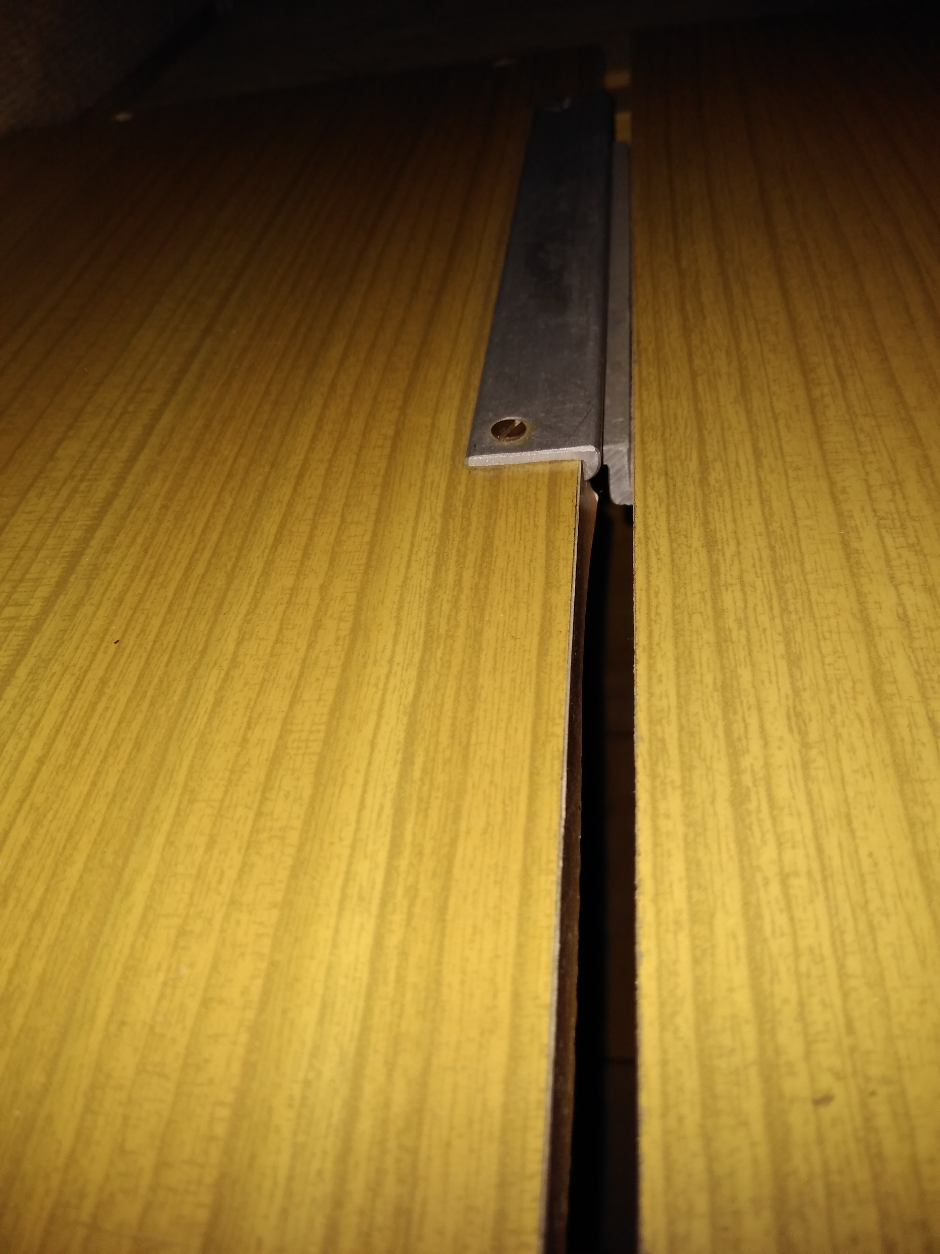

Takie kątowniki aluminiowe powinieneś mieć :D fabryka cudów, niema dwóch takich samych przyczep :D

Znajdą się kątowniki. Zrobię sobie te uczwyty, skoro mam na nie miejsce. :D Dzięki Maćku za dokładne zdjęcia ;)

Zamontuj,wtedy możesz bezpiecznie jeździć z rozłożonym łóżkiem, bez obaw że deska(stolik) poleci do przodu przy hamowaniu.

No właśnie pod tym kątem chcę to zrobić. Do Cichowa i z powrotem stolik jechał zablokowany między bakistami.
