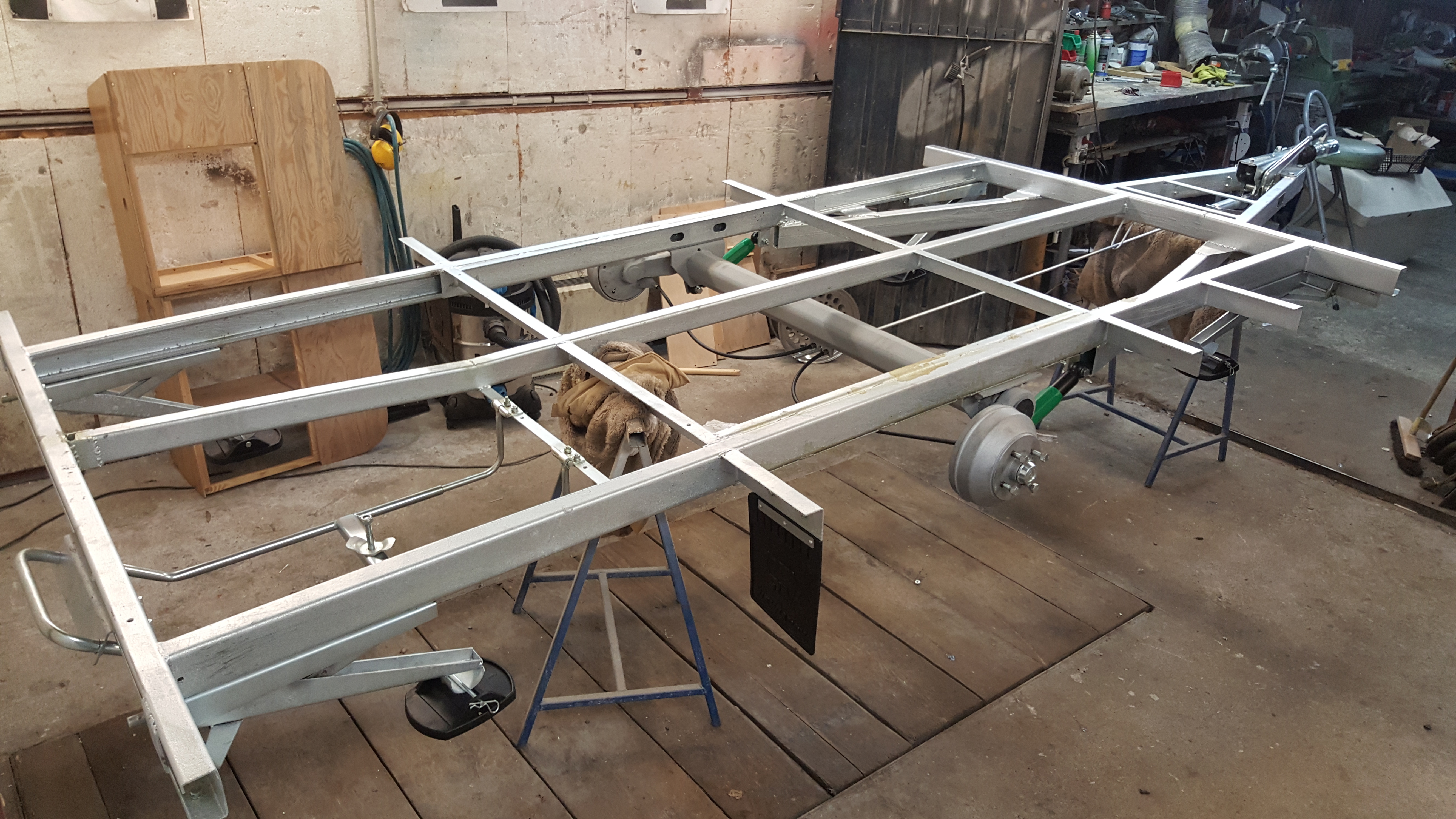

Postautor: Fiacior75 » piątek, 29 gru 2017, 16:04
Plan jaki sobie postawiłem z remontem wieloryba na ten rok zakończony sukcesem ! Rama całkowicie gotowa i moge spokojnie ją montować, dziekuje za uwage i do zobaczenia w przyszłym roku!!!! Do siego!!!!
Postautor: tantalos » piątek, 29 gru 2017, 16:43
Marek gdzie kupiłeś łapy do podpór?
Postautor: Fiacior75 » piątek, 29 gru 2017, 17:36
W Bieruniu bracia Klaja albo na allegro nie pamiętam. Jest tego dużo.

Postautor: Fiacior75 » sobota, 30 gru 2017, 06:07
Oj Panowie te podkładki przejeździły cały sezon killa tysiecy kilometrów, podłoża błotne na Wegrzech i skalista Chorwacja sprawdziły sie w100% i to nie w lekkiej zapiekance tylko w przyczepie Adria z dmc1100 ! Karolus być może kupiłeś jakieś podróbki .
