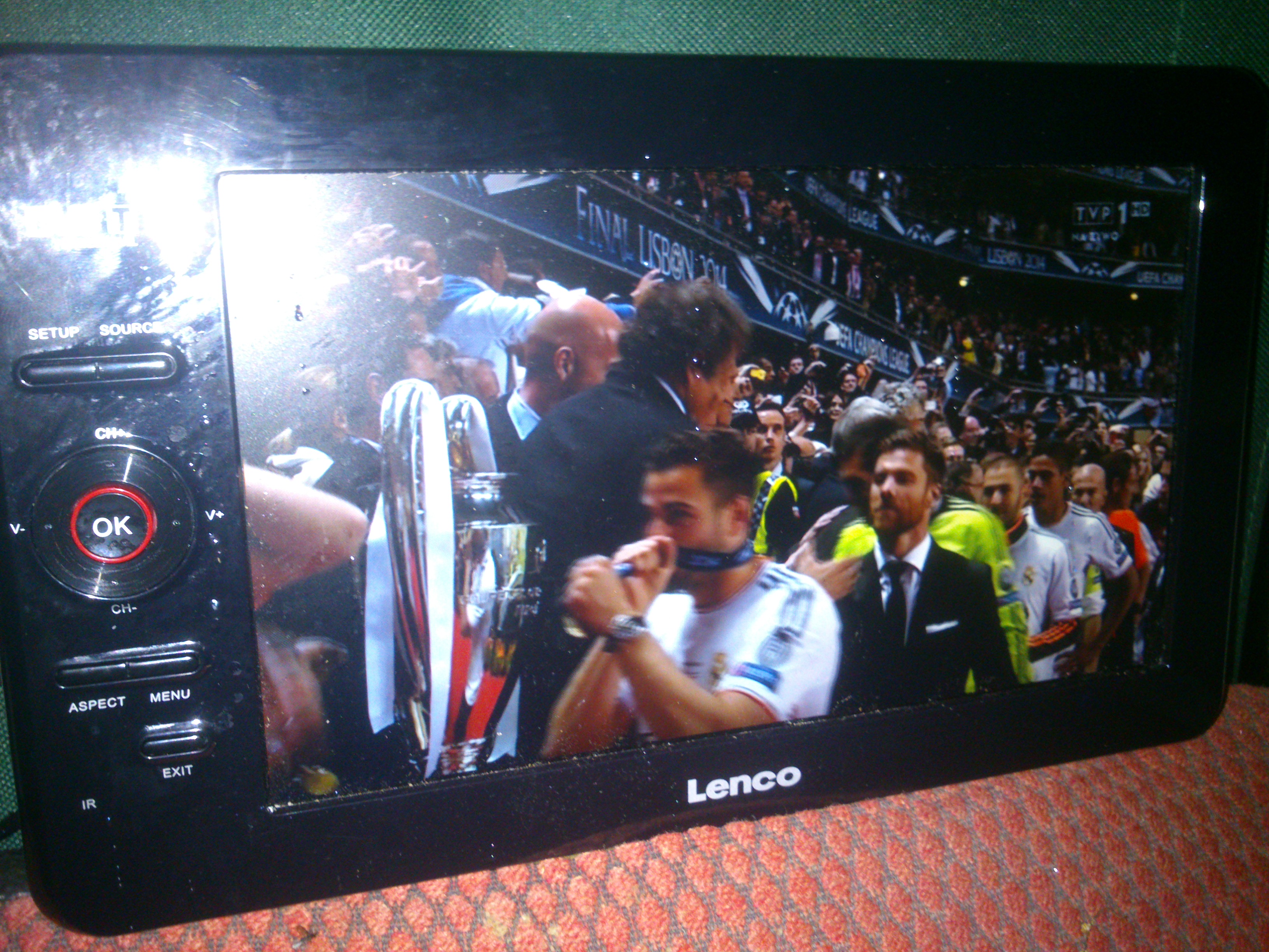

hm...na wbudowanym aku w tv działa około 2h więc myślę że na tym moim powinien dłużej pociągnąć.Przetestuję i zdam relację.

Ok 3a bierze normalny tv, twój minitv z pewnością mniej, sprawdź w papierach apetyt na Ampery a odpowiesz sobie na pytanie

Trzeba zobaczyć na obudowie jaki ma pobór prądu a najlepiej amperomierzem zmierzyć.
Wtedy podzielić 10Ah/pobór w A (pewnie około 1A) i wyjdzie czas. Z tym że z tolerancją na sprawność ... czyli te 90 wspomniane procent w warunkach idealnych.W rzeczywistości pewnie trochę mniej.
Zależy też na ile telewizor toleruje spadek napięcia.

To wychodzi na to, że mój tv super oszczędny jest, bo tylko 0,45A bierze max odtwarzając z pendriva. Kiedyś testowałem aku agm 7,2Ah i tv działał na nim non stop 13 godzin bez spadku poniżej 12v. Dalej już go nie katowałem, więc chyba nie jest tak źle i Budyniowi weekend wytrzyma.

Co do telewizorka,zadowolony bardzo jestem dwadzieścia dwa chyba programy miałem,jechałem na oryginalnej antenie i odbiór super,w sumie tv chodził około 7-8 h i akumulatorek nadal jest ok.
