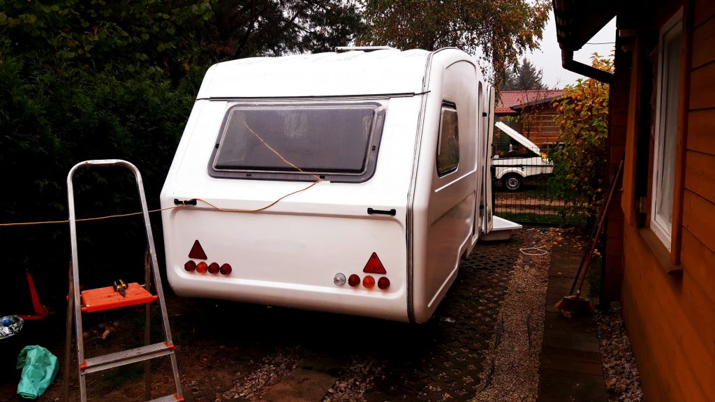

Łezka kręci się w oku bo to był ostatni kurs naszej 250tki, po czym po latach, wróciła merdając lekko odklejoną uszczelką klapy do pierwszego
właściciela. Było miło przez te lata ale szkoda jej było na służbę działkowej taczki więc dobrze się stało...

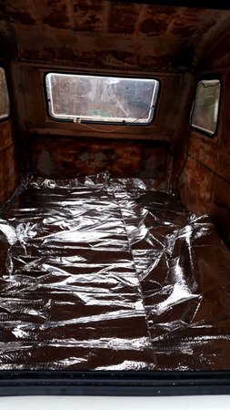

W ostatnim kursie dumnie przydźwigała podłogę oraz elementy całej podłogi dla swojej większej koleżanki.

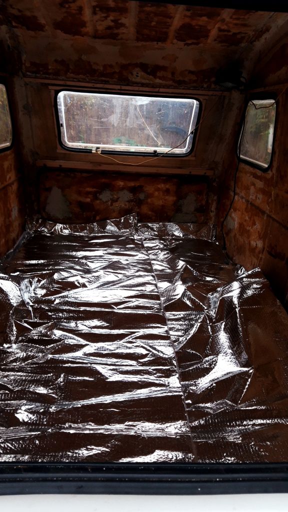

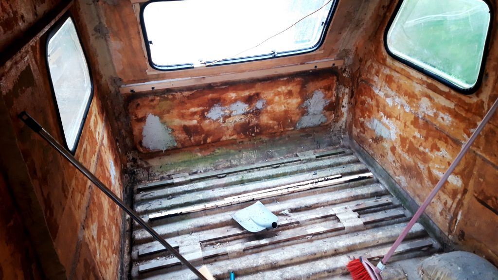

Na miejscu czekało już prawie wysprzątane dno skorupy.

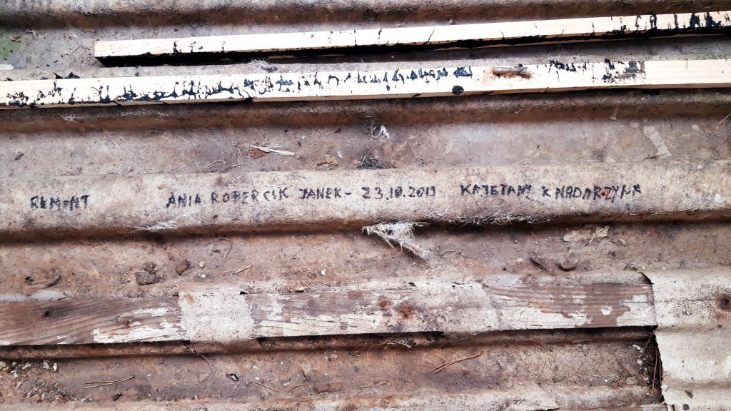

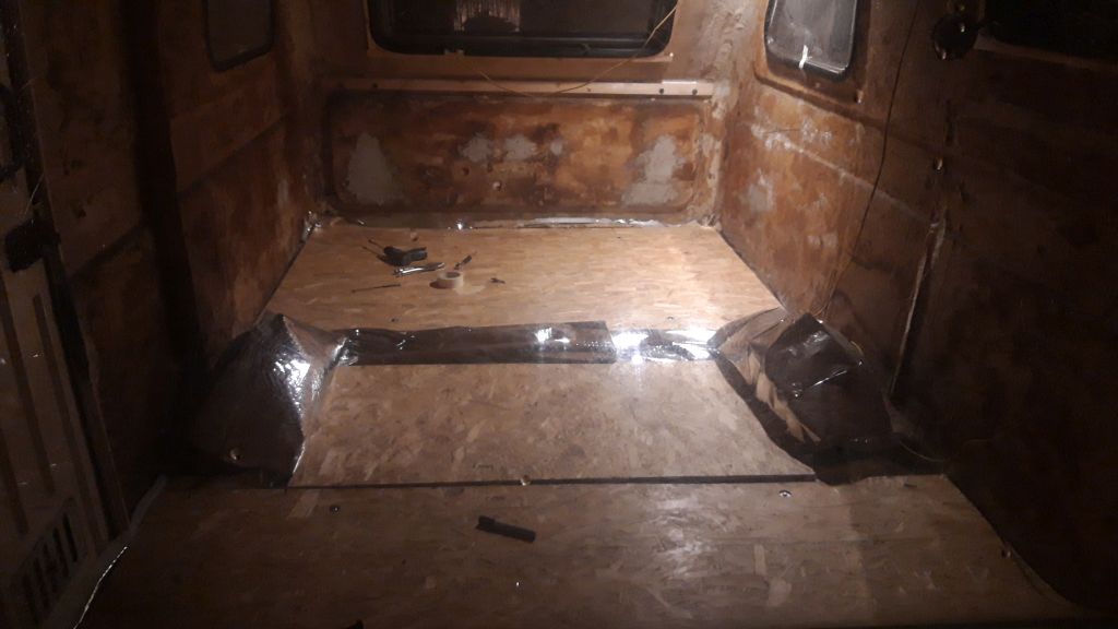

Oraz mała niespodzianka, jeśli ktoś kiedyś rwał podłogę i obyśmy już nie musieli tego oglądać.
Wylądowała podłoga a pod nią 7 warstw izolacji, a w zasadzie kanapka z 7 warstwowej izolacji. Współczynnik izolacji jak zawsze w tego typu
patentach podobno zastępuje 10cm styropianu...zobaczymy.
Listewki wyznaczają pewnie granice i chyba tak o to to wyłaniające się kuchnie, pokoje dziecinne, szafy a przede wszystkim kibelki...

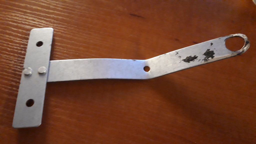

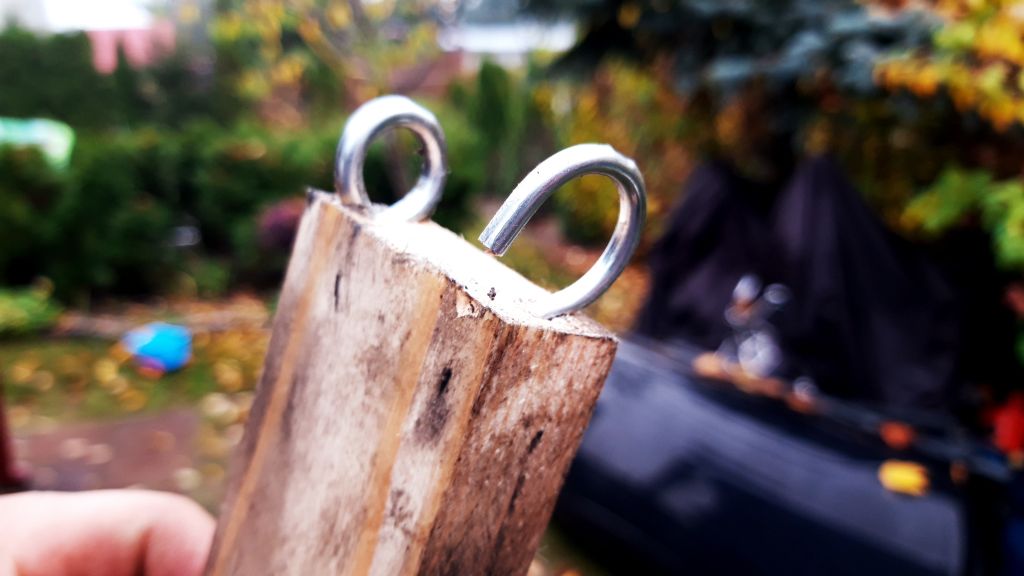

Pojawiają się gustowne wąsy tu i tam, a i madżurska technologia wyprodukowała takie o to urządzenie do obsadzania klinów okien stałych:
W tej formie? Szczególnie polecam ale tylko wrogom ;) ... Co prawda ułatwił i trwało to może z 15 minut. Tam gdzie nie weszło to śrubokręt i podrapane palce.
W drugim oknie przyszła podpowiedź od Jędrka101 i mój mandżurski zmysł dokleił jeszcze jeden wart miliony oiro element i drugą uszczelkę obsadziłem w ... minutę jednym ruchem. Szok. Chyba ją wyciągnę i wsadzę jeszcze raz, tak było miło. Oczywiście wazelina techniczna i podgrzanie w wodzie klina ułatwiło sprawę.
A więc zrobiło to tym:

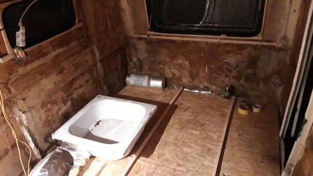

Troszku o tym co u nas w wielorybie piszczy.

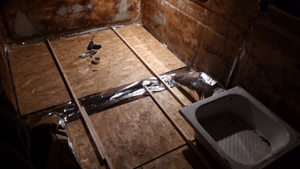

Podłoga z izolacją wylądowała na swoim miejscu a na tej podłodze wyznaczyliśmy miejsca na poszczególne "strefy"
Jedna "Strefa" nawet odnalazła swoje miejsce;)
Inne strefy także.

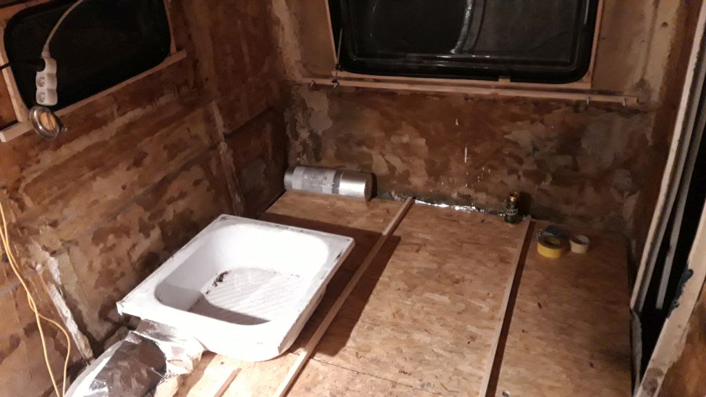

Pierwsza koncepcja była taka że poco piec ma grzać o tyłu szafę skoro może grzać łazienkę.
Problem był w zmieszczeniu całego osprzętu jak trumawent, rury i komin w łazience a więc wypadło
na to że łazienka będzie grzana samym kominem.
Słup graniczny między sraczem i salonem wbity/wklejony! To nasz południk 0. Od niego wszystko będzie mierzone ;).
Skoro było przez chwilę o kartogirafii to teraz coś o geologii skorupy... Wieloryba..
Od góry, decha, izolacja, laminat i po wykonaniu ramki z amelinium w dziurze tej zamieszkał piec.
Piec jako priorytet bo zapowiadali koniec łaskawej pogody a i plan na jesień zakładał żeby zamknąć przyczepę
i założyć piec żeby na wiosnę ruszyć z kopyta. Takie było mocne postanowienie. Mam silną wolę i od wiosny
to już na pewno zaczniemy!
Piec wylądował na swoim miejscu,
A po chwili habemus truma!
