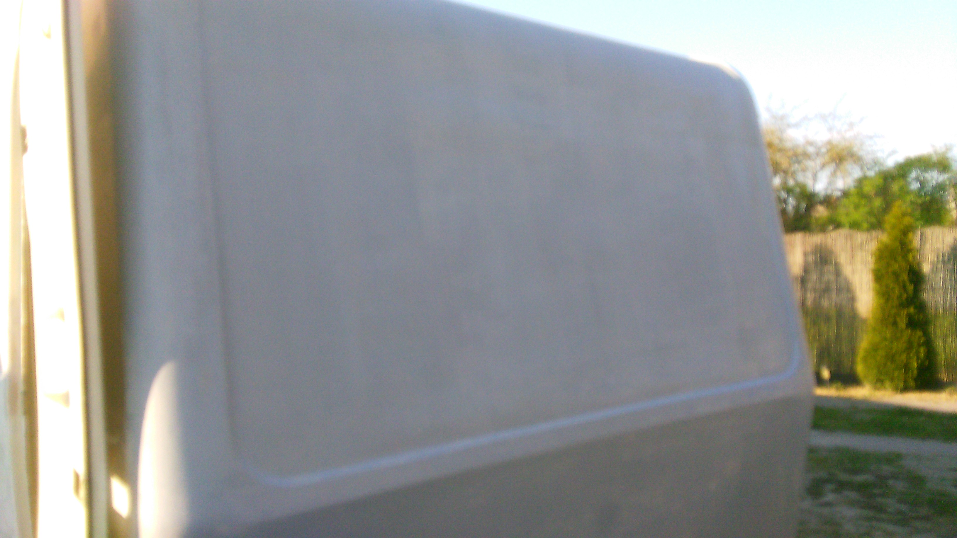

Postautor: mariusz724 » piątek, 29 kwie 2016, 18:46

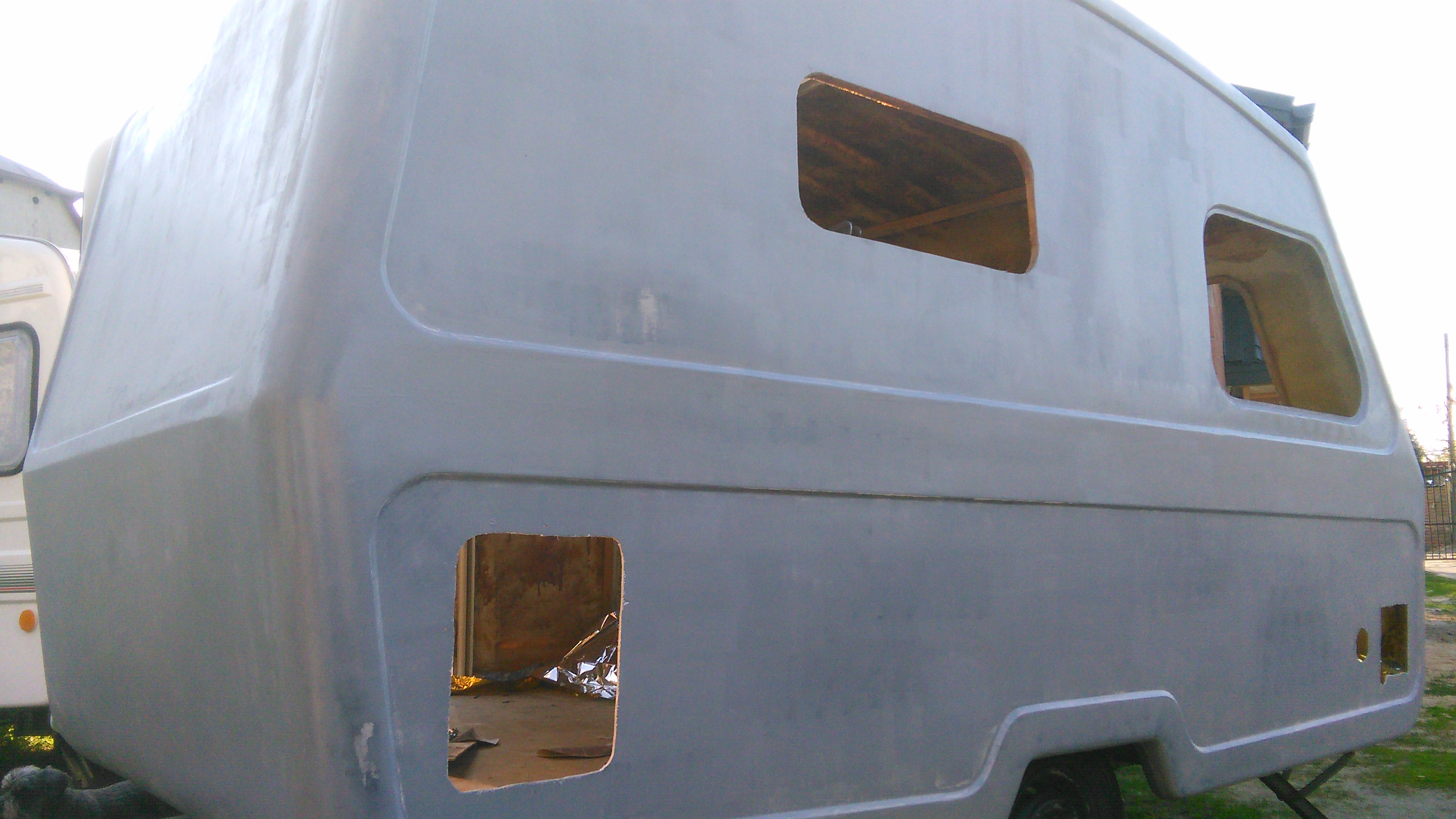

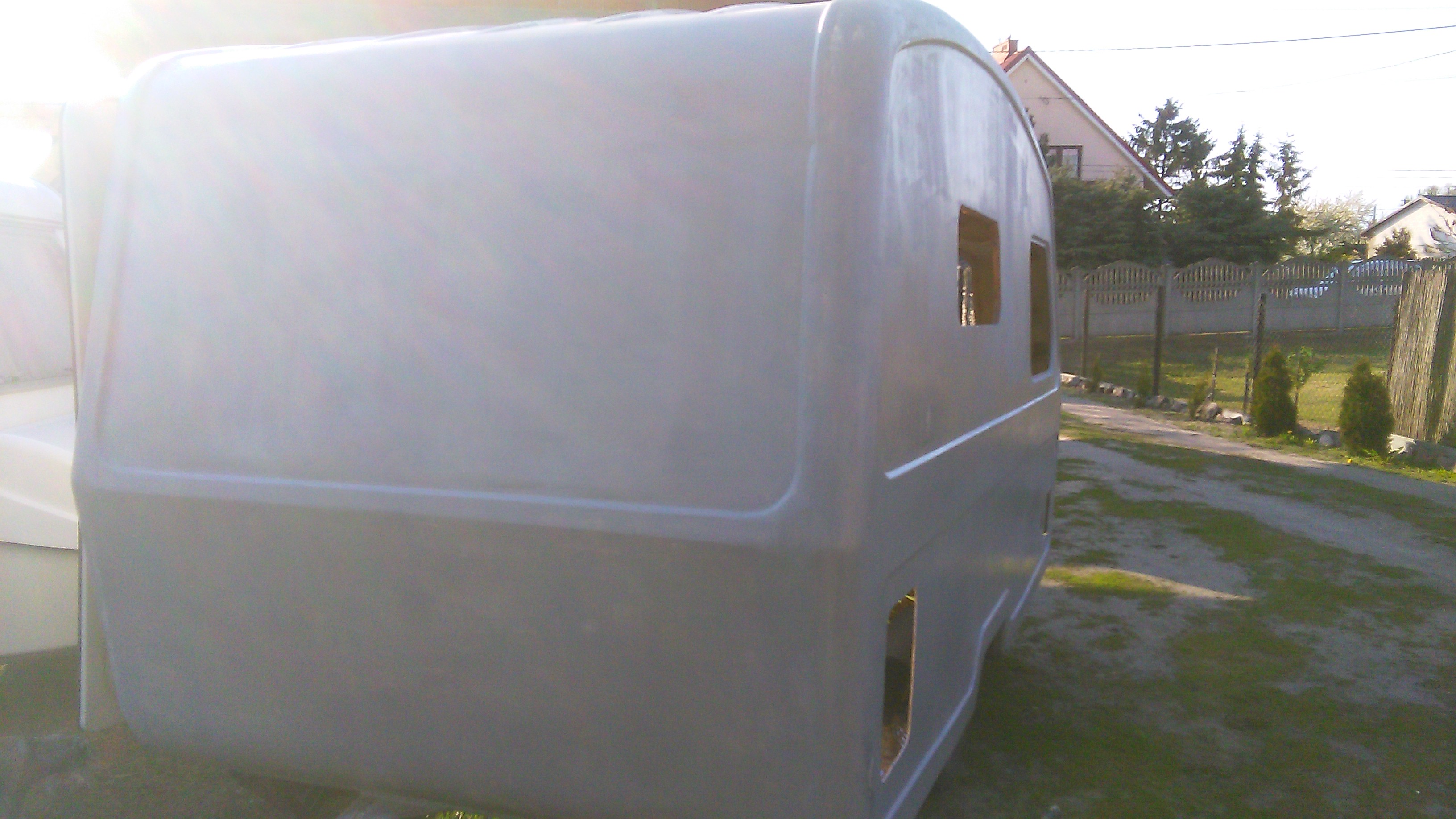

Kilka fotek z dzisiejszych prac .Podkład na położony jedna warstwa będzie jeszcze jedna .
WB55
Posty: 564
Lokalizacja: Będzin
Postautor: WB55 » piątek, 29 kwie 2016, 21:53
Co to za podkład co go można walcem nakładać(???)gąbka czy futro .
mariusz724
Postautor: mariusz724 » sobota, 30 kwie 2016, 08:04
Jachtowy ,,Oliwa .wałek futerkowy :lol:

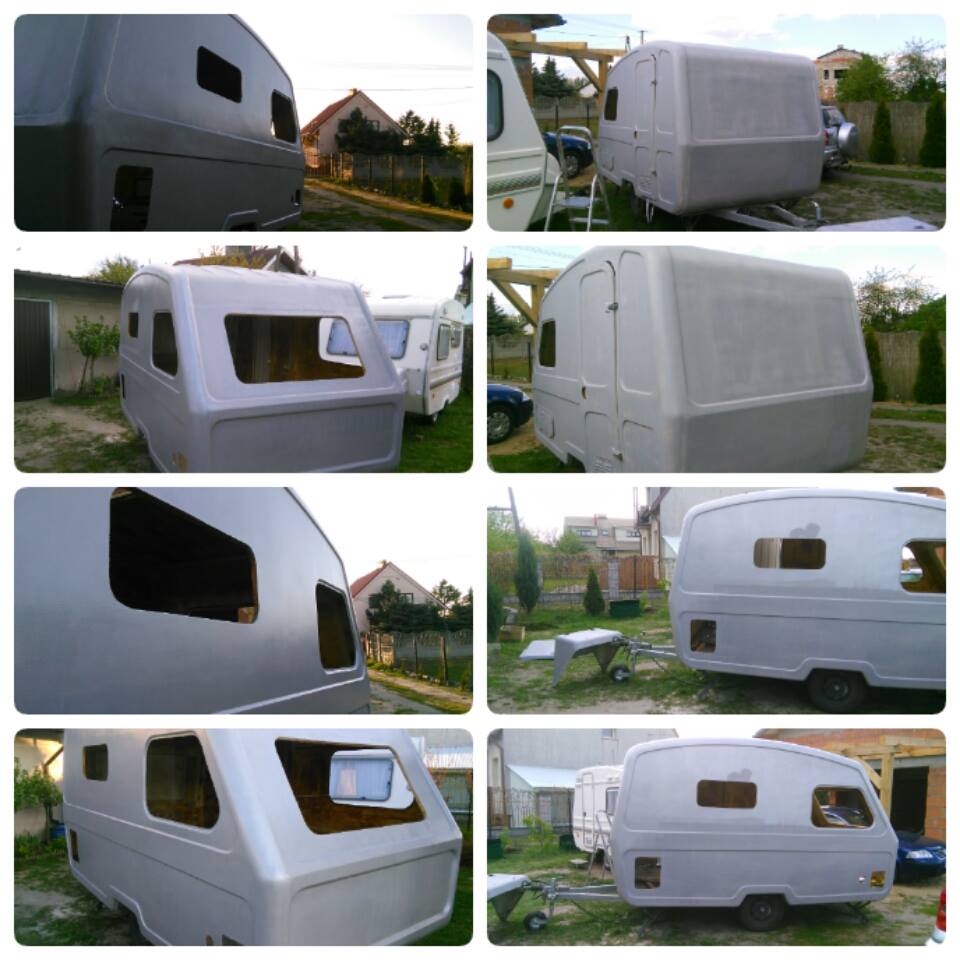

mariusz724
Postautor: mariusz724 » wtorek, 3 maja 2016, 16:27
Prace trwają , podkład położony plus lakier na raz ...będzie jeszcze jedna warstwa .Nie lubię malować laminatu ale .....Benior się uparł i tyle w temacie .

mariusz724
Postautor: mariusz724 » wtorek, 3 maja 2016, 19:04
Z mojej strony to żadna reklama , zdjęcia wklejam na prośbę Beniora .Pracy mam tyle że żadna reklama nie jest mi potrzebna .Jak ktoś chętny to część zleceń mogę oddać . Michał może zamiast psuć zaczniesz naprawiać , chętnie się z Tobą podzielę .Piszę szczerze bez żadnych złośliwości.

Benior
Posty: 1857
Postautor: Benior » piątek, 6 maja 2016, 20:06
Cały czas do przodu :)
Cała przyczepa będzie jeszcze raz malowana u lakiernika pistoletem. Nie jestem zadowolony z wałkowania ..... być może to kolor powoduje paskowanie więc stąd decyzja na profesjonalistę w lakiernictwie.
mariusz724
Postautor: mariusz724 » piątek, 6 maja 2016, 20:34
Od razu mi się nie podobało malowanie wałkiem w tym kolorze .Malowałem białym i było Ok.Na srebrnym widać każdy ruch wałkiem .Tak jak widać szyby boczne wstawione , niestety były ciut za duże i musiałem szlifować a właściwie przyciąć około 3 milimetry po obwodzie .Stres był ale się udało.
Benior
Posty: 1857
Postautor: Benior » piątek, 6 maja 2016, 20:43
mariusz724 pisze:Od razu mi się nie podobało malowanie wałkiem w tym kolorze .Malowałem białym i było Ok.Na srebrnym widać każdy ruch wałkiem .Tak jak widać szyby boczne wstawione , niestety były ciut za duże i musiałem szlifować a właściwie przyciąć około 3 milimetry po obwodzie .Stres był ale się udało.
Dla tego nanosimy poprawki do planu początkowego. Niestety trzeba się będzie rozstać z większą liczbą szelestów ale co zrobić?
Najważniejsze, że już podkład położony niemal dwa razy i raz pomalowane. Teraz to już pieszczota i tylko wyprowadzenie koloru :)
