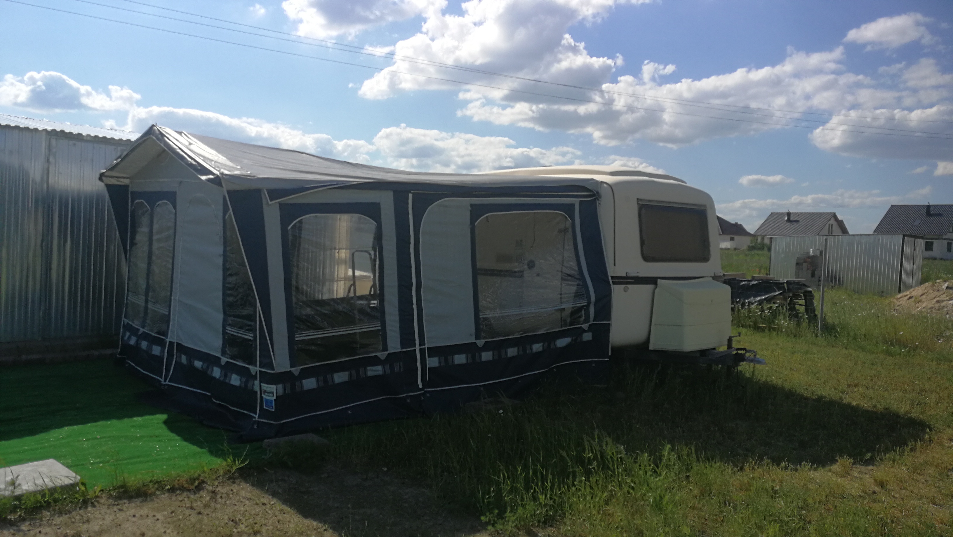

Postautor: Romlas » niedziela, 14 cze 2020, 22:58

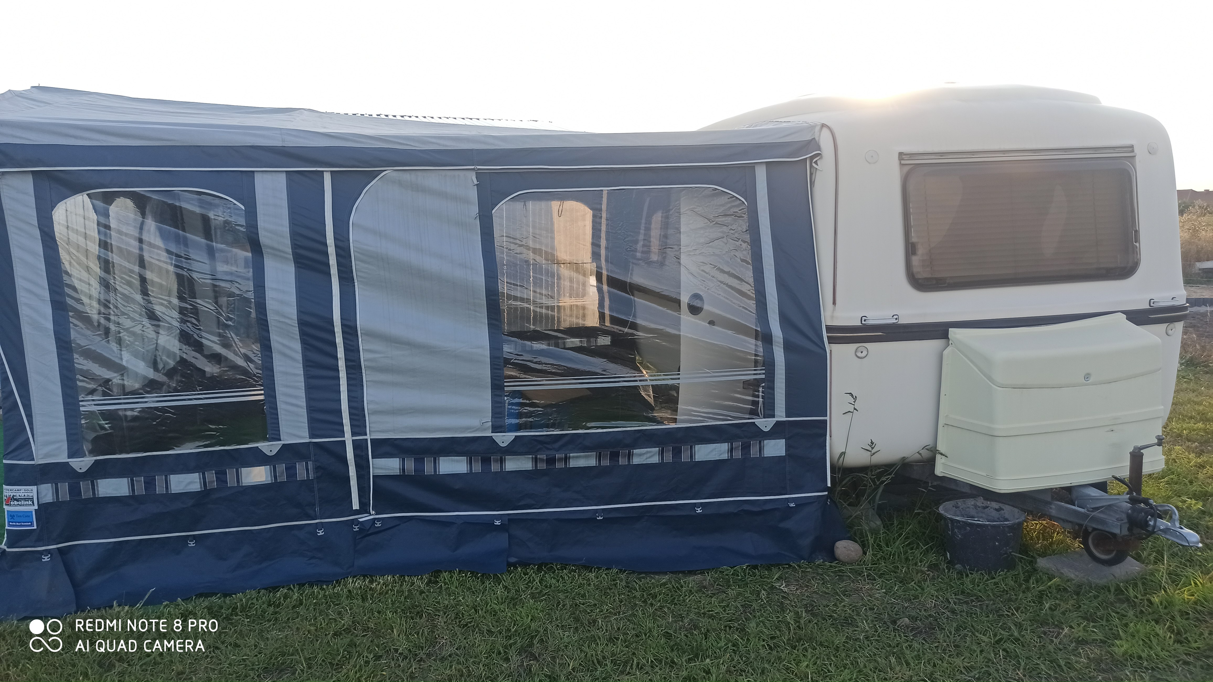

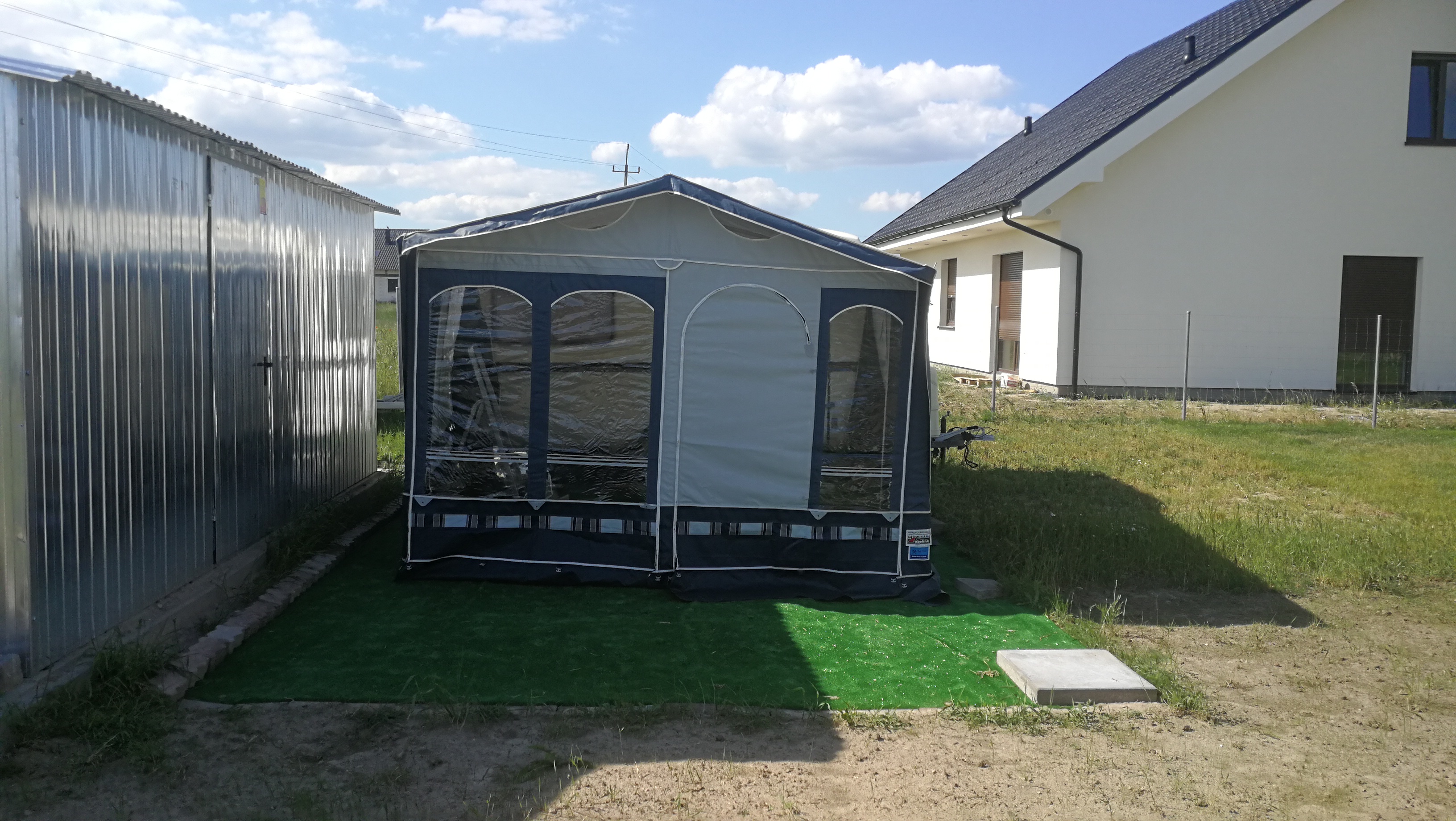

Rozumiem awersję do przedsionków... No ale udało się zainstalować. Tak mniej więcej bo kedry nie pasują miejscami, chyba będę musiał wymienić listwy? Ale jak? Skąd? Te oryginalne są plastikowe i klejone do budy.

Postautor: Pavulon » poniedziałek, 15 cze 2020, 07:49
o kurne ale hangar ...co to za model przedsionka ?
Posty: 1462
Re: Zdradziłem was... Lander Graziella 401 rocznik 1982
Postautor: Romlas » poniedziałek, 15 cze 2020, 09:56
Pavulon pisze:o kurne ale hangar ...co to za model przedsionka ?
Nie wiem co to za model, wiem tyle co na metce. Napewno jest duży.

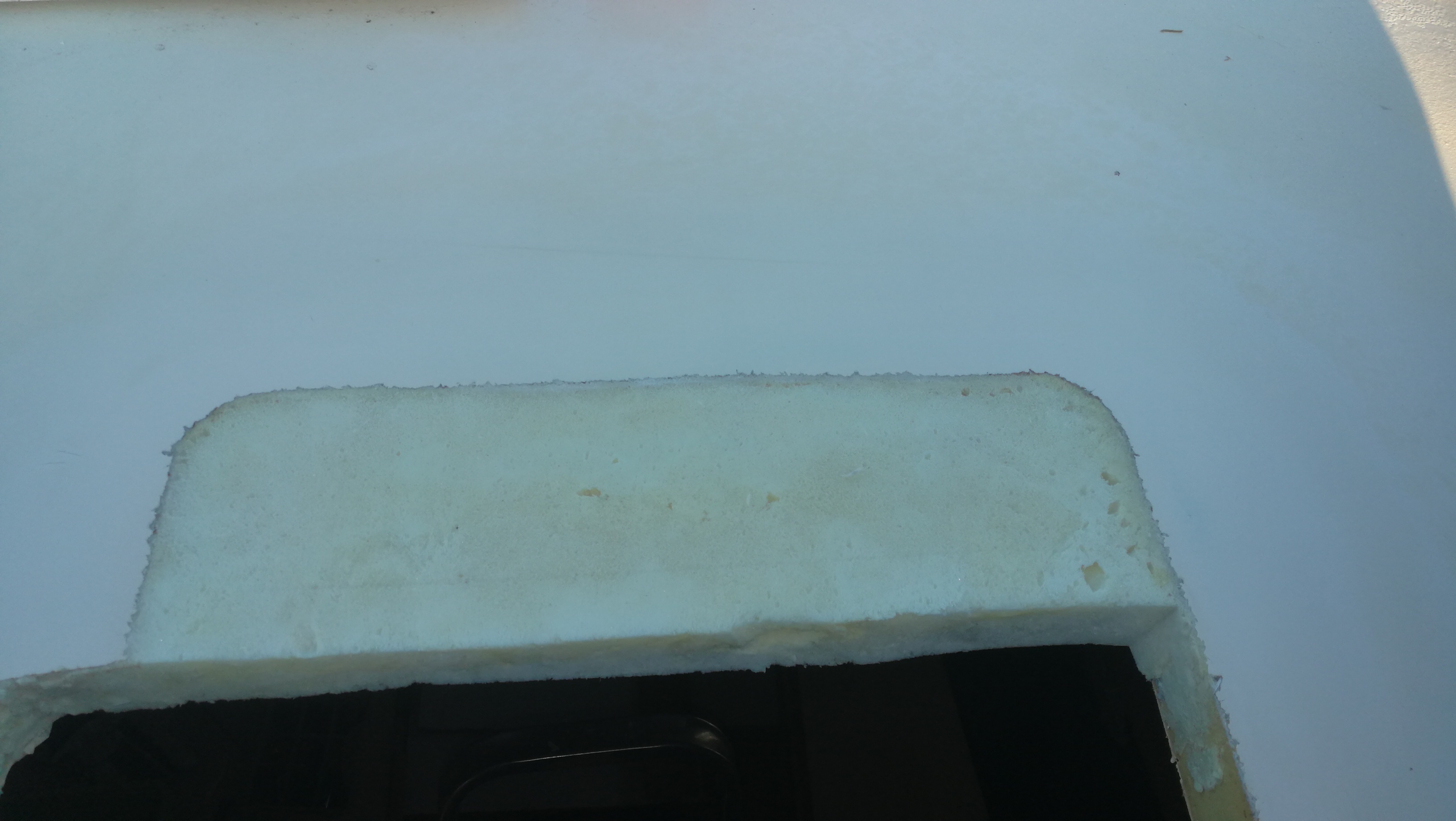

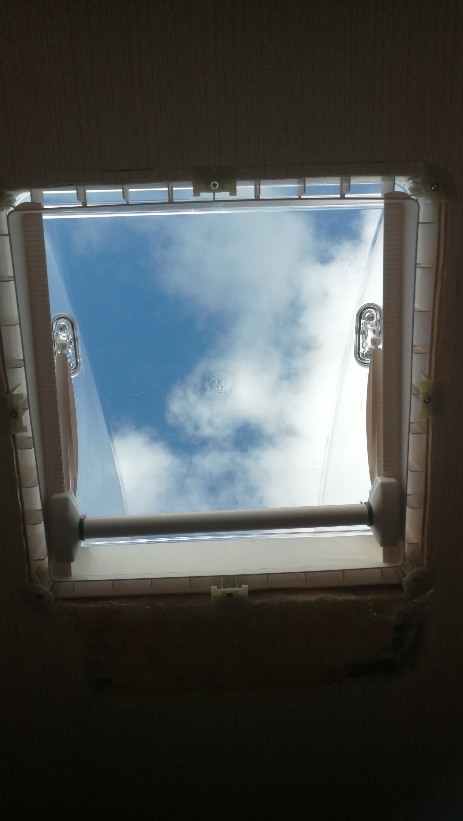

Powoluteńku coś o 5 rano działam, bo o 8 budzi się rodzina i koniec grzebania.
Posty: 1462

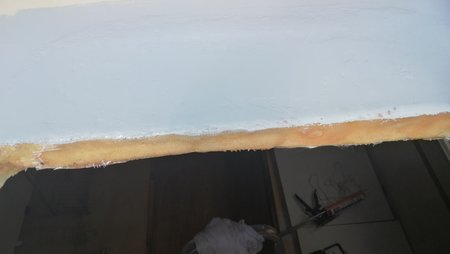

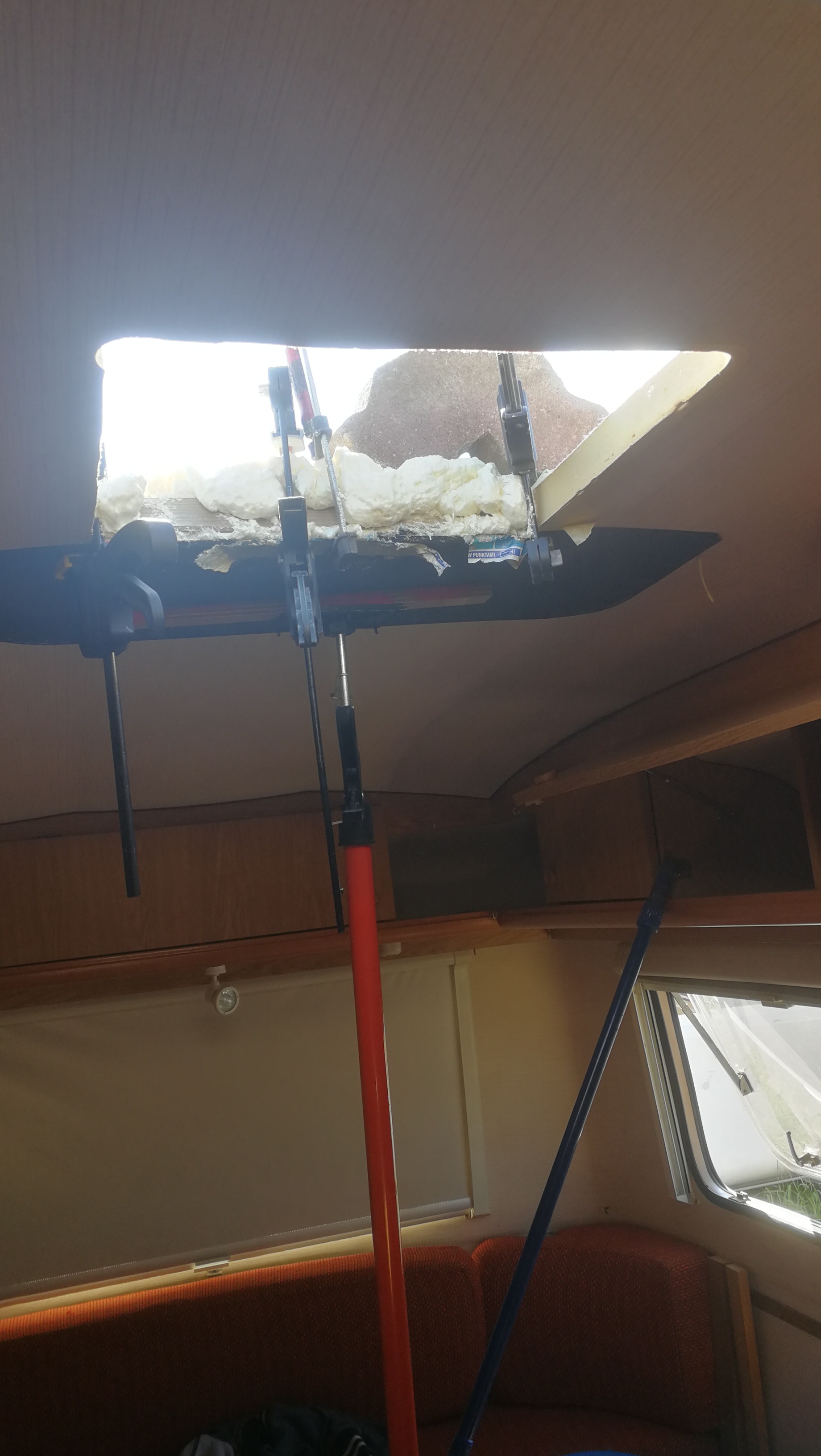

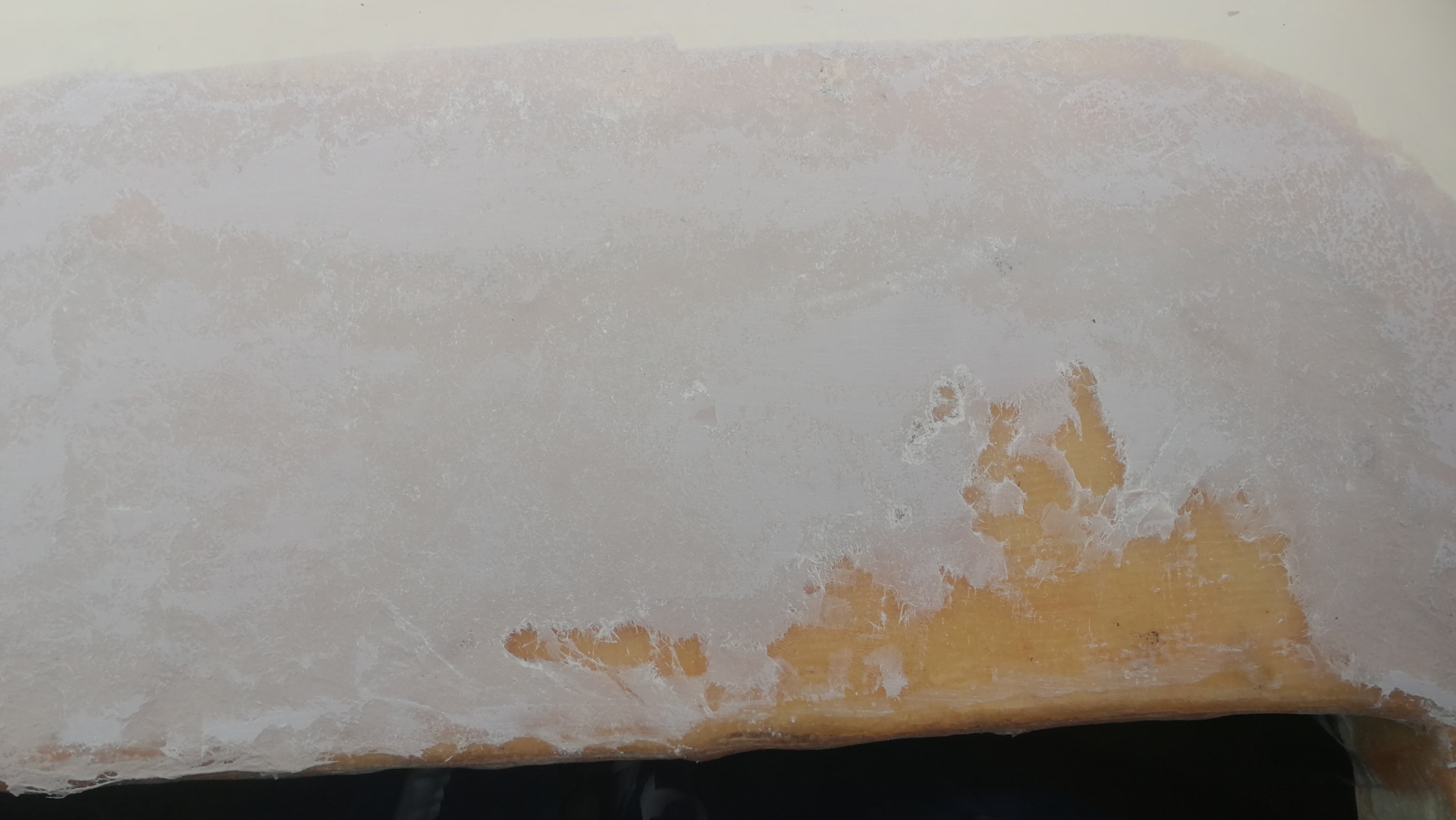

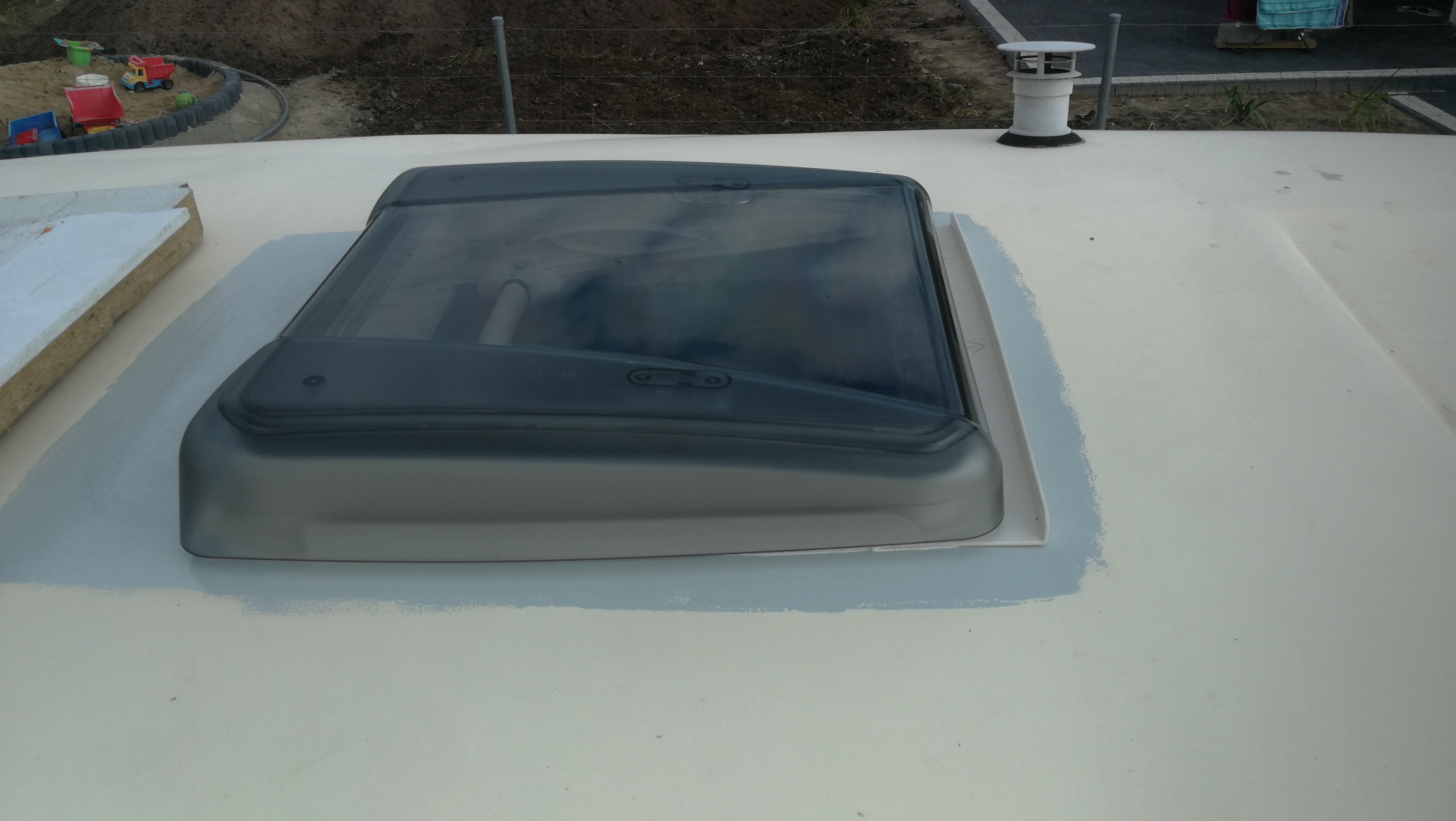

Postautor: Romlas » piątek, 17 lip 2020, 09:22

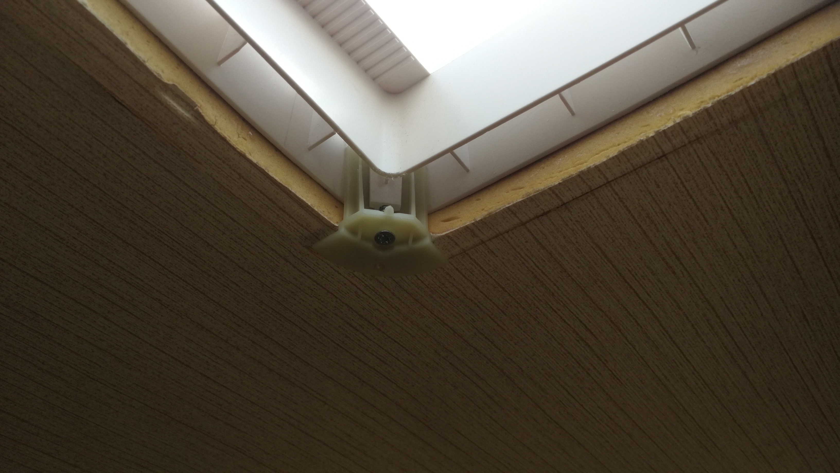

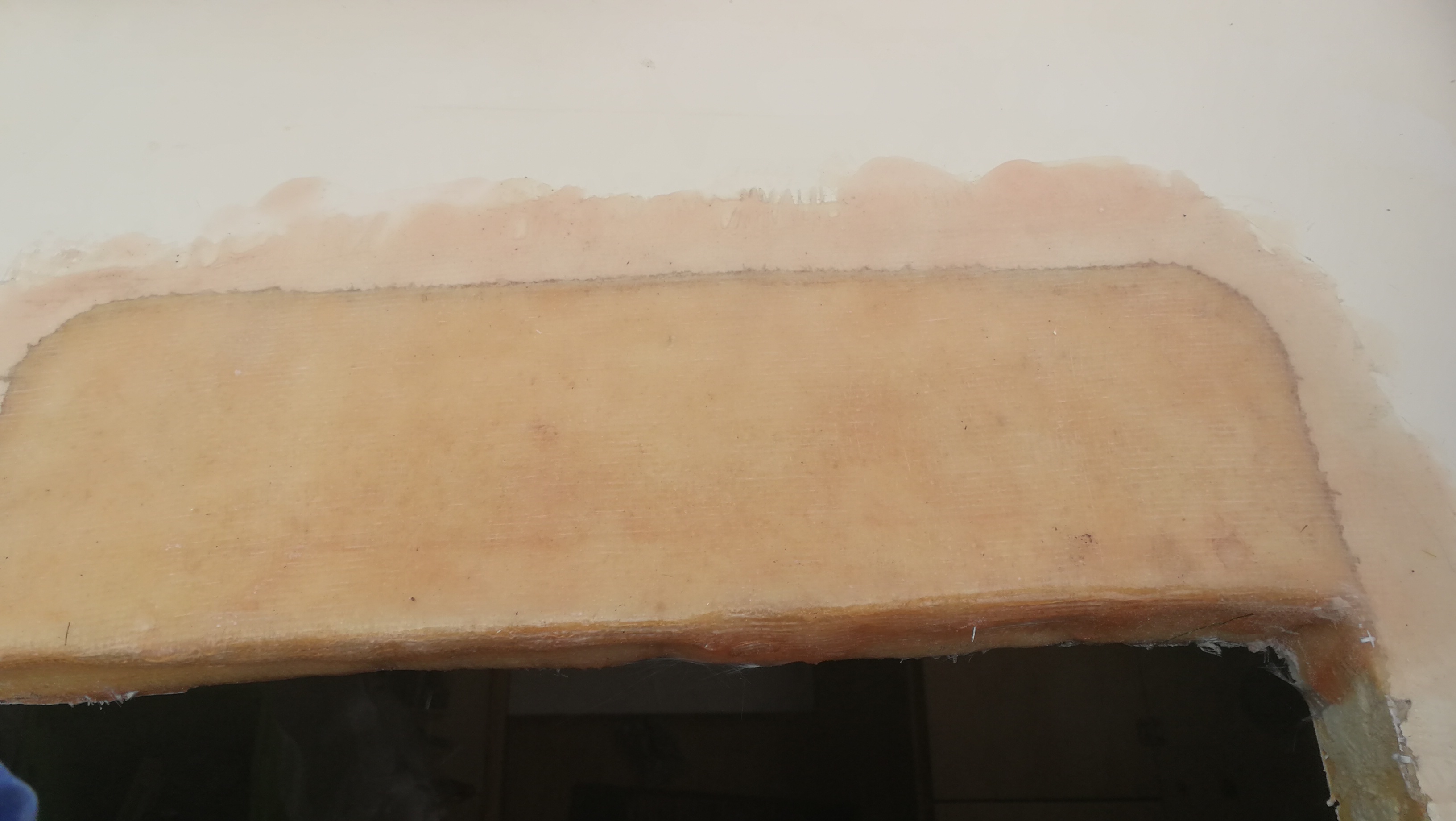

No i jest, jutro jeszcze dolna maskownica. Farba podkładową dookoła szybra bo mam nadzieję że budka będzie malowana w całości po sezonie. Sam montaż to banalna sprawa, najwięcej roboty z uzupełnieniem brakującego fragmentu dachu.

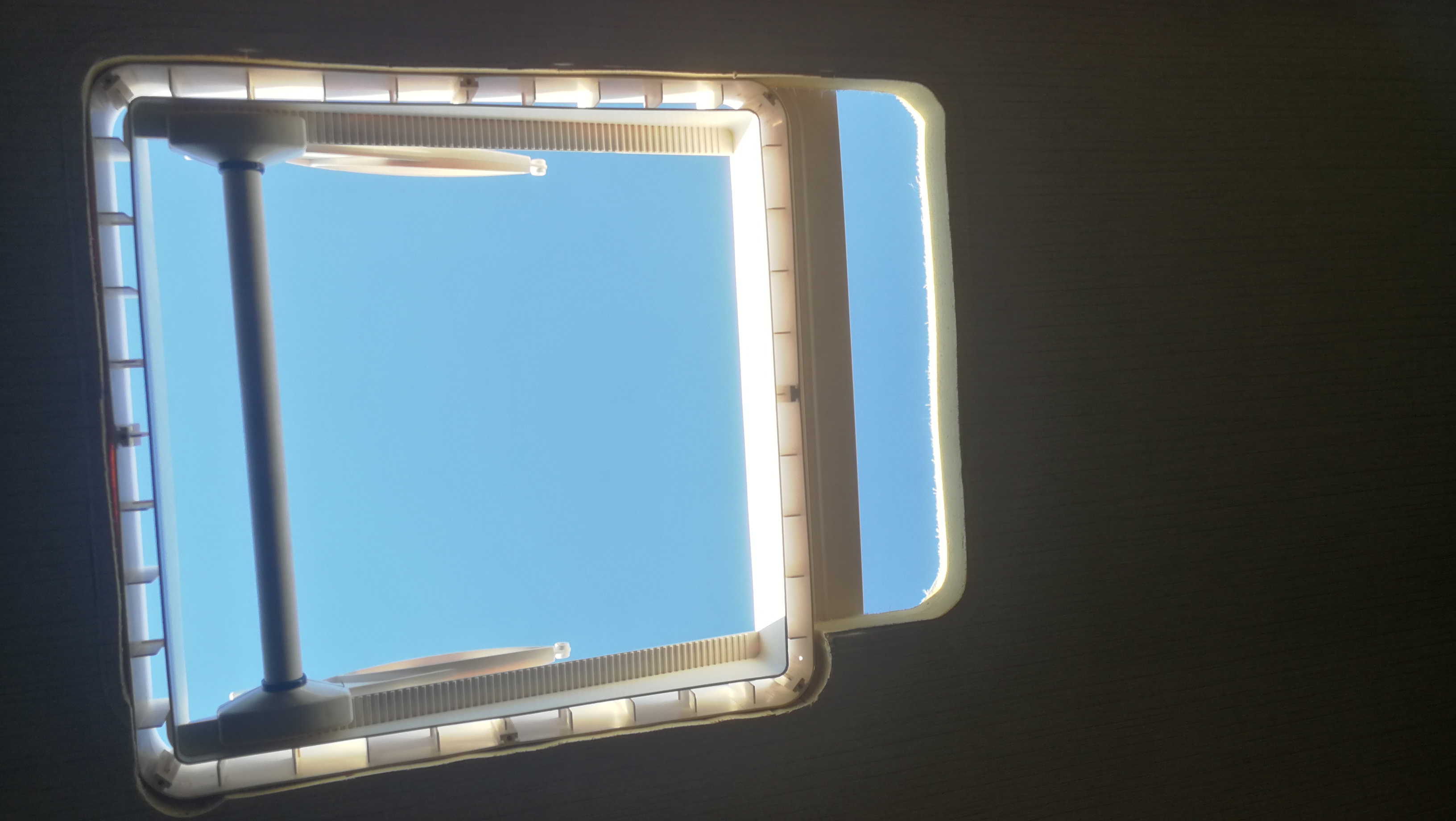

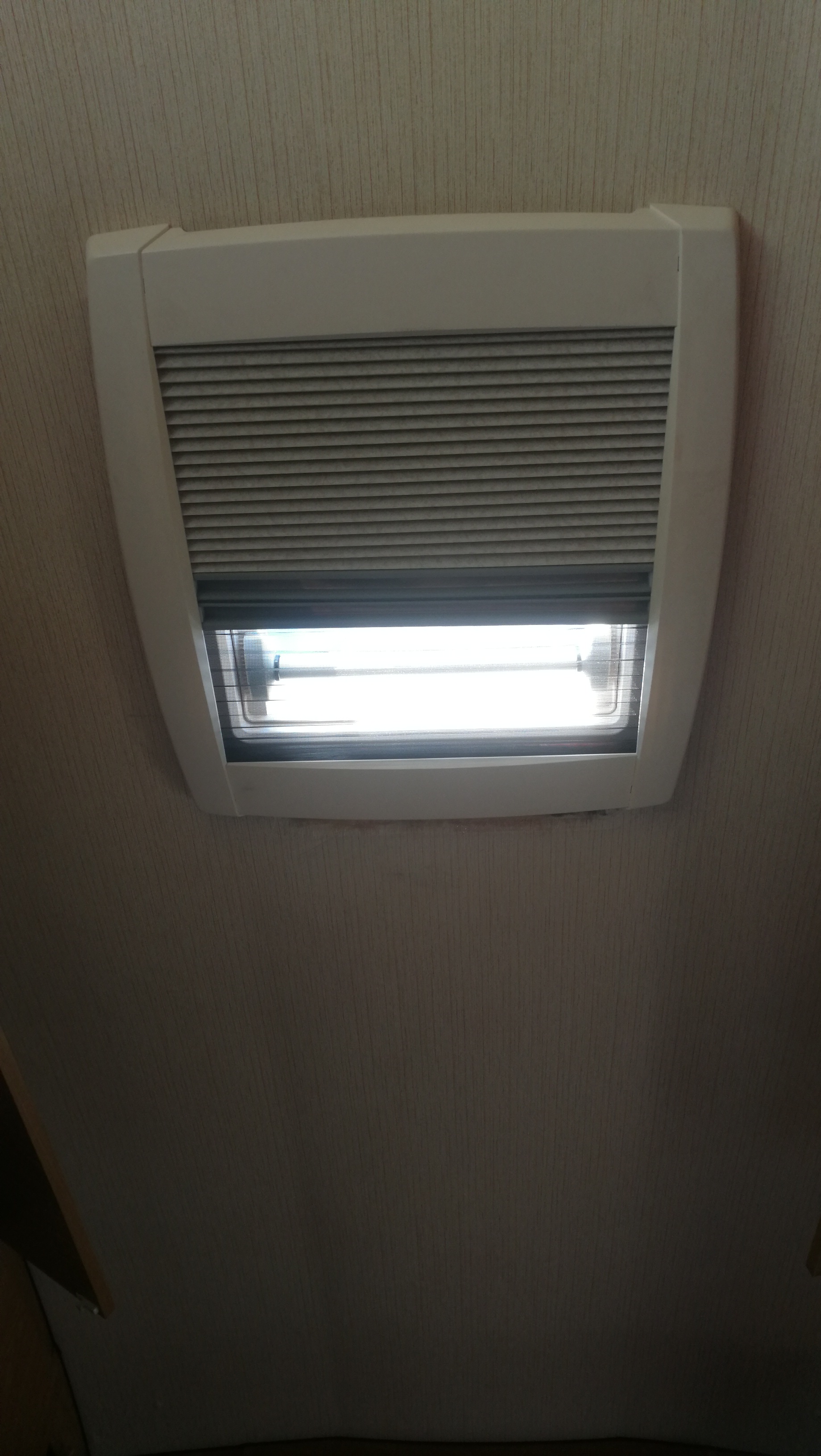

Postautor: Romlas » niedziela, 19 lip 2020, 18:37
no i mamy nowożytność w zabytku. Moskitiera, zasłonka od słońca i pełne otwieranie.

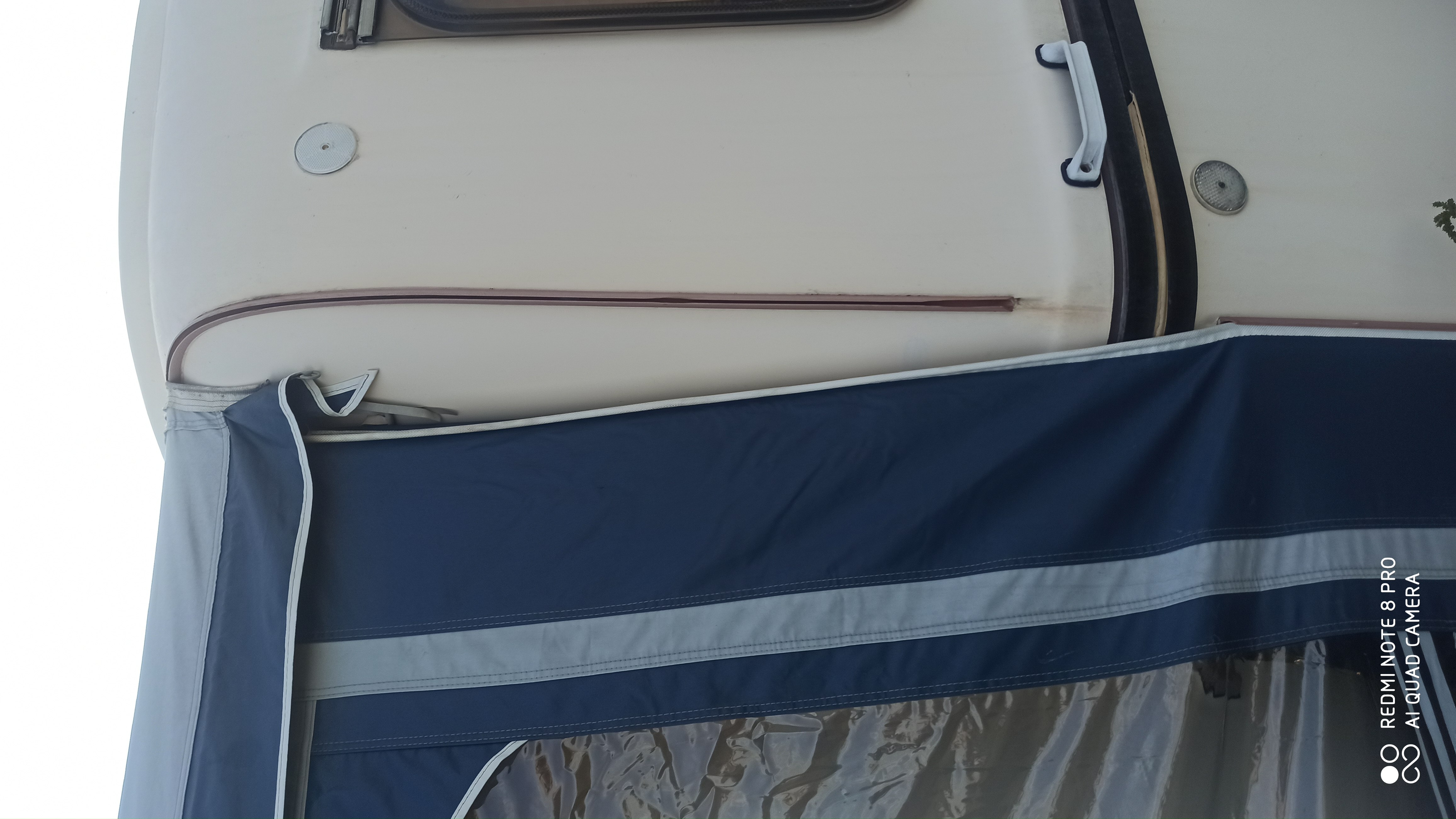

Mimo wszystko co kilka dni udaje się coś dłubnąć więc milion dziur po ślubach zostało zabezpieczone folią do czasu malowania i wjechały ledy. Byłem do nich uprzedzony no ale świat poszedł do przodu więc zobaczymy jak to będzie. Zmiana głównie dlatego, że strasznie mi się nie podobają osobne trójkąty odblaskowe.
Mam też wątpliwości co do przedsionka, czy to na pewno dobrze dobrane? Niby są takie fartuchy zwężające ale czy to będzie grało? Poza tym górna listwa mieści tylko kadrę 6mm, która na zagięciach wypada, a dolny fragment 8mm. Trzeba będzie to jakoś zgrać ale to nie takie proste jak w Wielorybie; zawsze coś.
