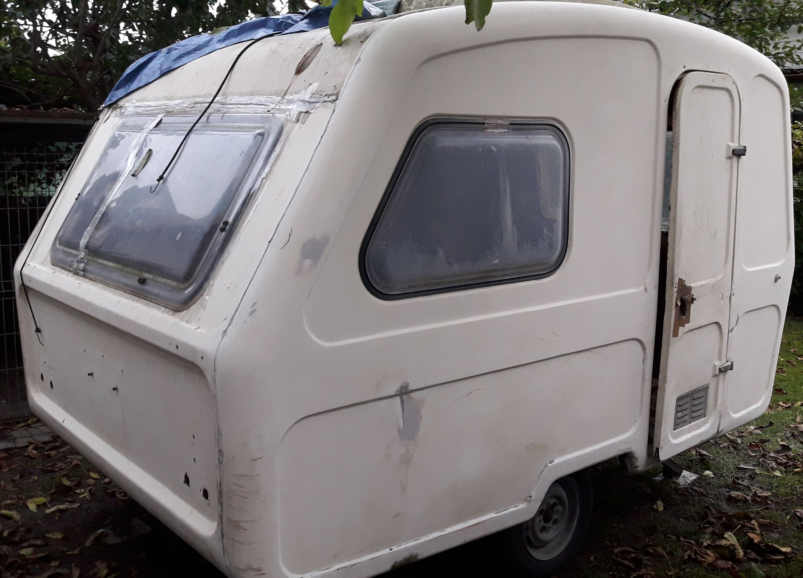

Nie będzie N375, przynajmniej na ten moment. Ale się nie poddaje i żeby nie było, że sobie odpuściłem, pochwale się innym egzemplarzem
który zagościł w międzyczasie na moim podwórku :lol:
Myślę, że kolega Rafalski rozpozna model :lol:
Żeby nie było łatwo i przyjemnie, to roboty zapowiada się prawie tyle samo co przy N375 :mrgreen:
Buda do całkowitego remontu, są liczne pajączki i kilka pęknięć.
Wnętrze zdemontowane, ale na szczęście kompletne.
Tak, że ten tego, będzie zabawa, będzie się działo, będzie na forum opisów niemało :lol:

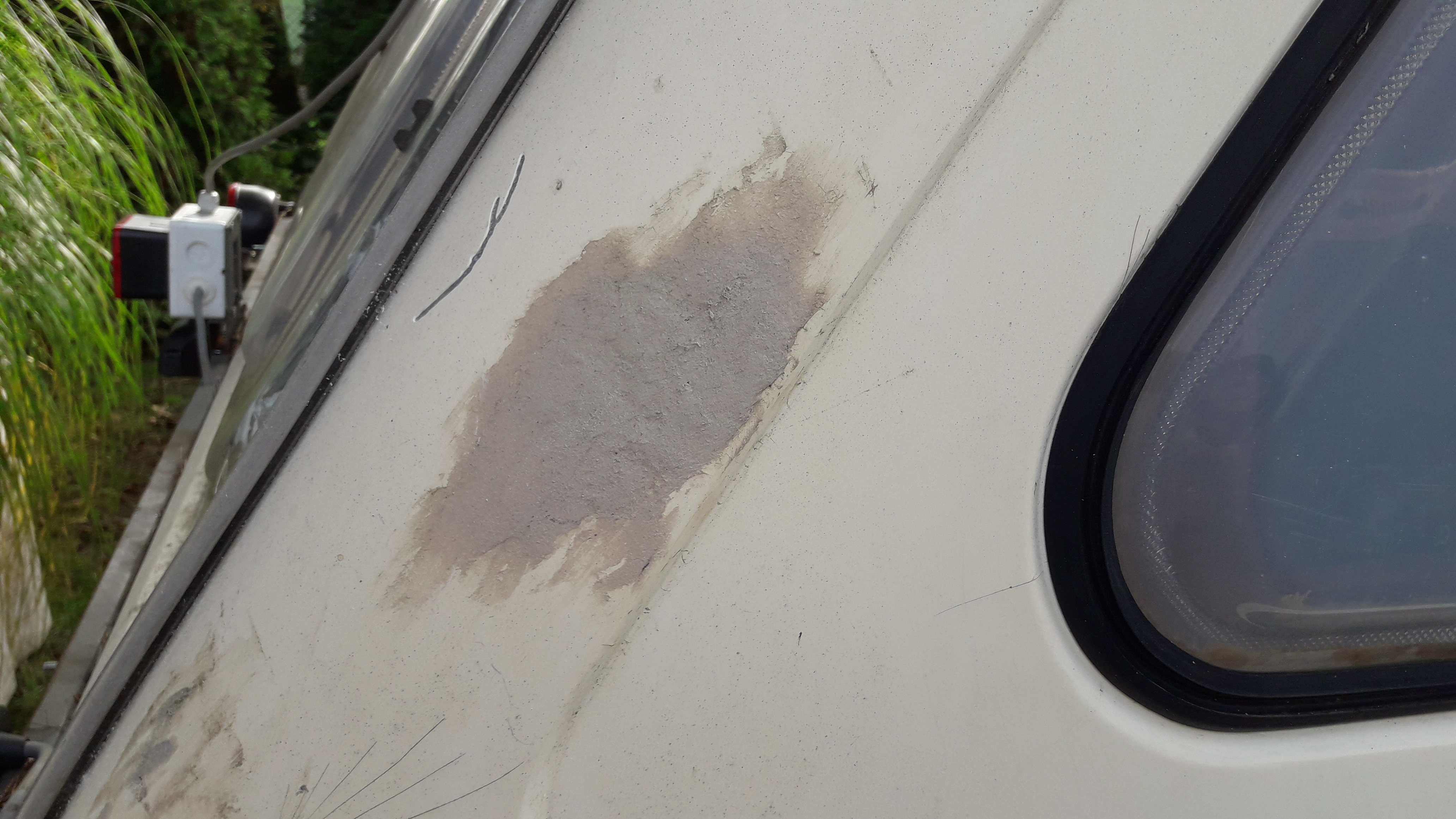

Po pierwsze muszę doprowadzić laminat do porządku, usunąć wszystkie pajączki i pęknięcia.

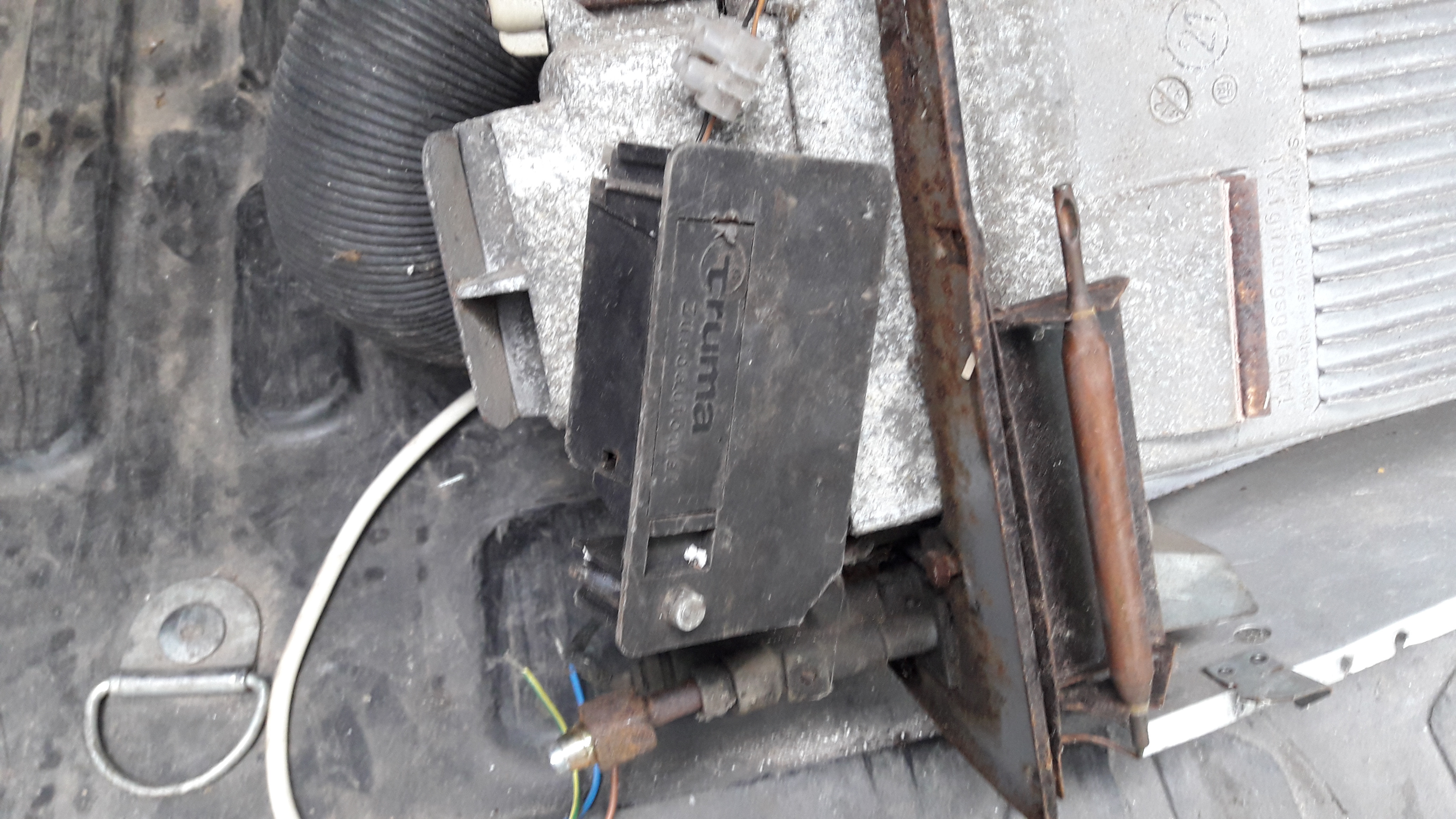

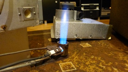

Pytanie za 100 pkt. do fachowców od Trumy.
Jak sprawdzić na szybko czy to ustrojstwo działa?
W tej chwili jest wyjęte z pieca.
Jak zainicjowac iskrę?
Czy musi być podłączona świeca?

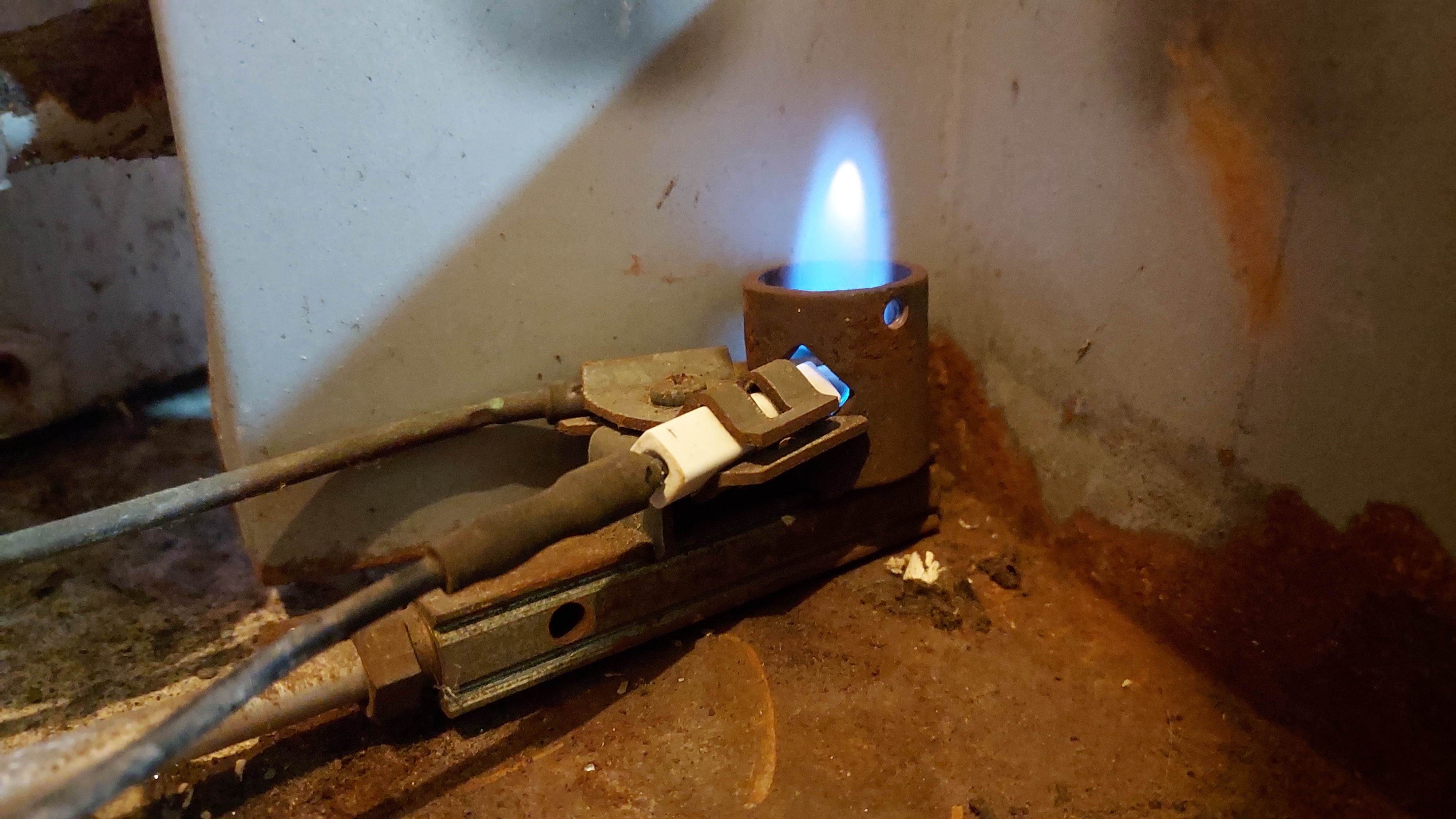

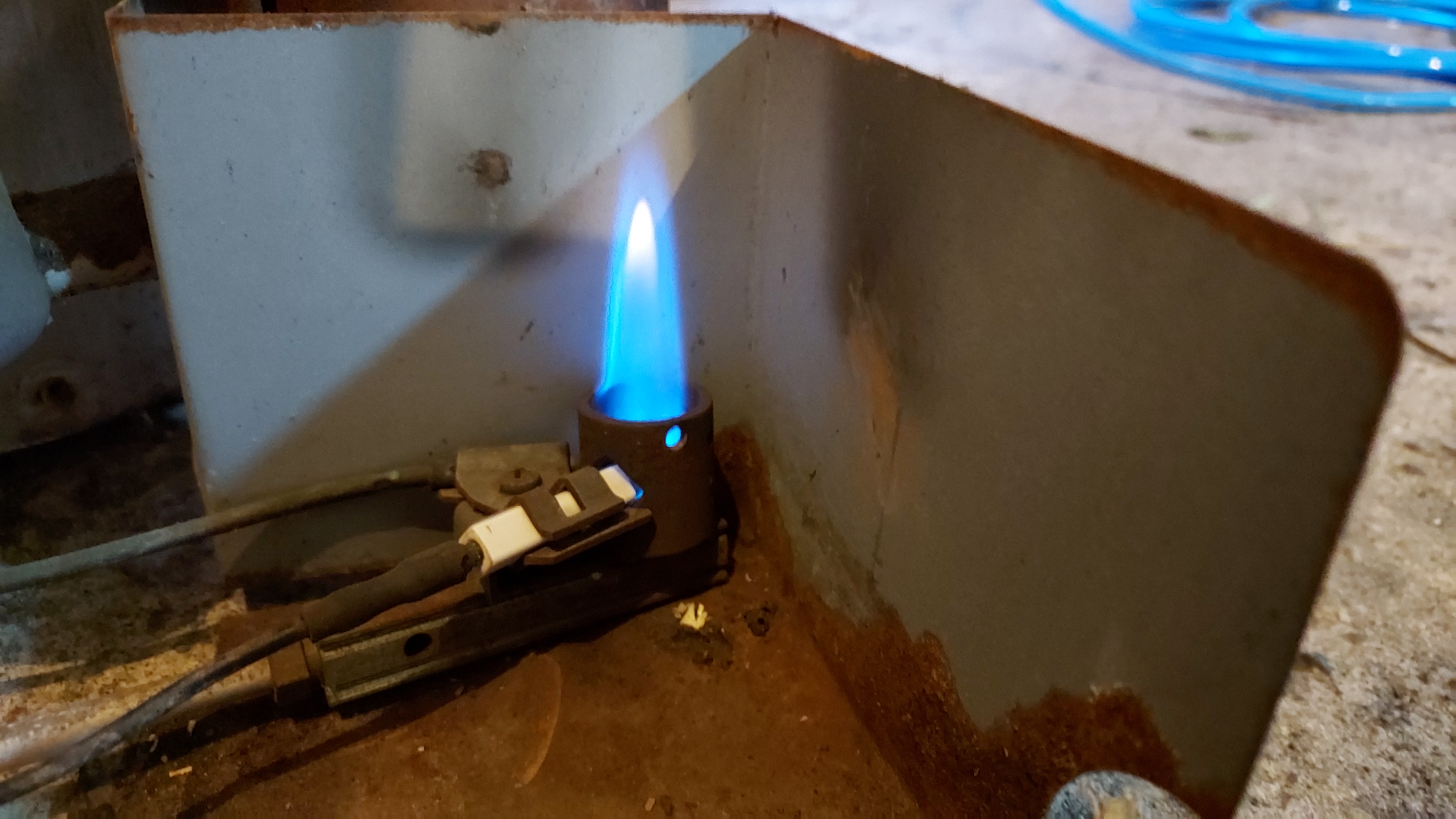

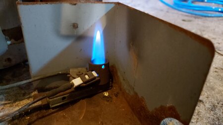

Następne pytanie dotyczące gazu.
Czy taki płomień w palniku lodówki jest prawidłowy?
przykład małego płomienia
przykład dużego płomienia
Czy duży płomień nie powinien być większy?
Skraplacz nie robi się ciepły tak szybko jak na grzałce elektrycznej.
Wydaje mi się, że na gazie lodówka powinna szybciej się nagrzewać na skraplaczu.
Re: N126E Remont v4 - Miron
Postautor: RAFALSKI » czwartek, 9 wrz 2021, 00:34
Tak wygląda duży płomień w mojej lodówce:
Posty: 11143
Postautor: reflexes » czwartek, 9 wrz 2021, 06:28
U mnie też. Często tam zaglądam ostatnio, bo mam jakiś problem i różnie chłodzi. Jak płomień był do wysokości tej obudowy palnika to chłodziła mizernie, jak jest mniej więcej taki jak na foto to mróz aż miło :mrgreen:
