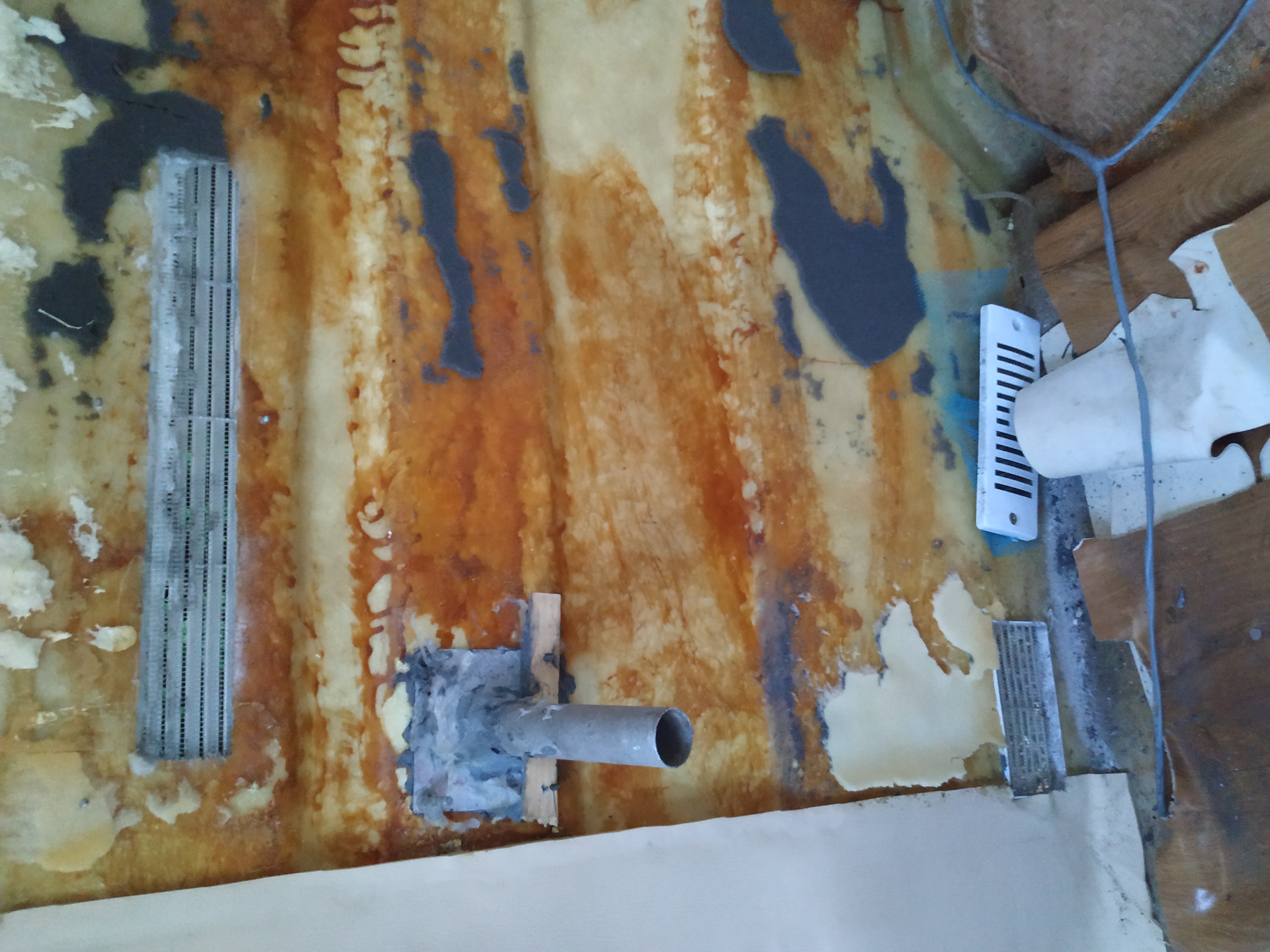

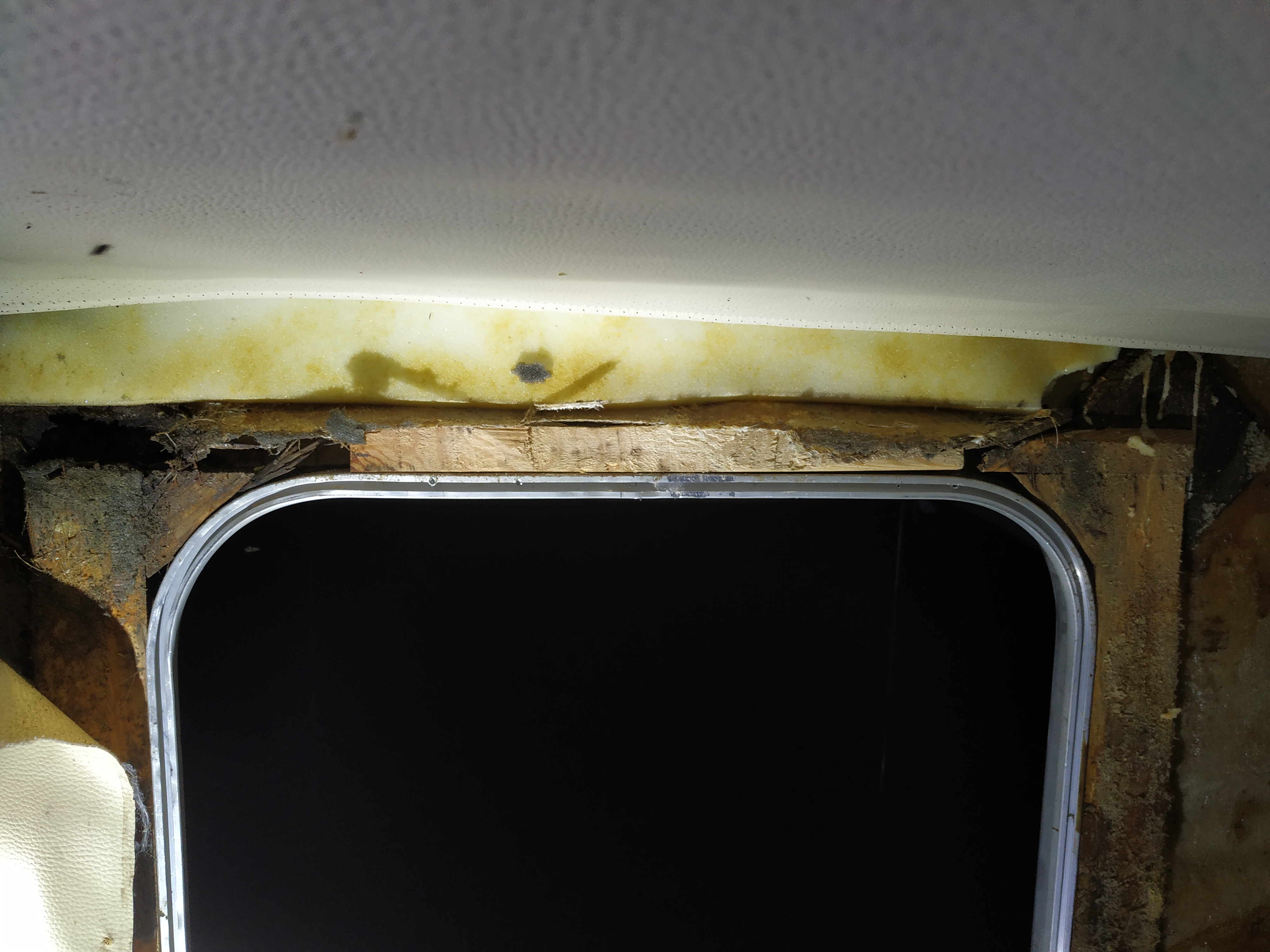

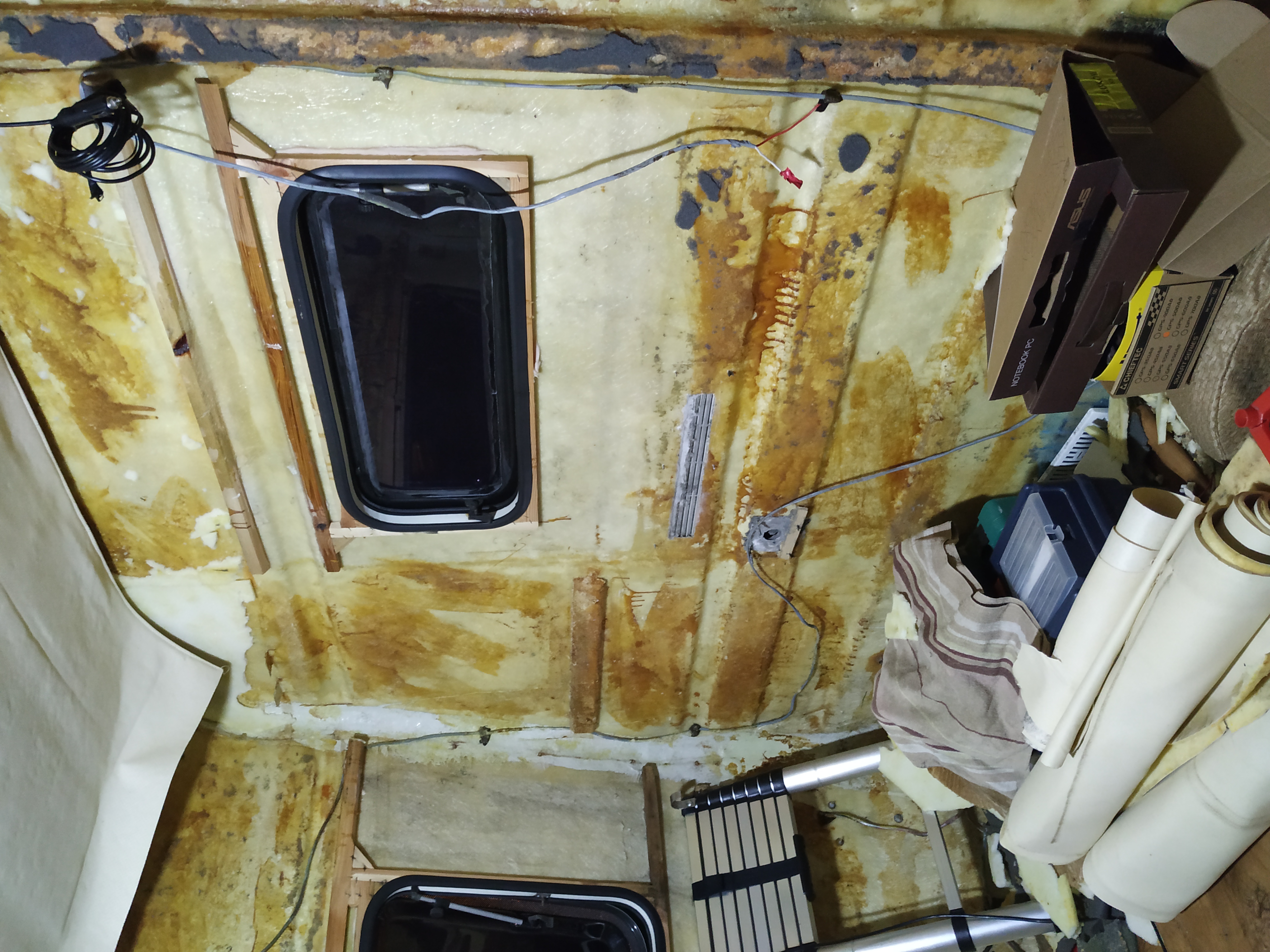

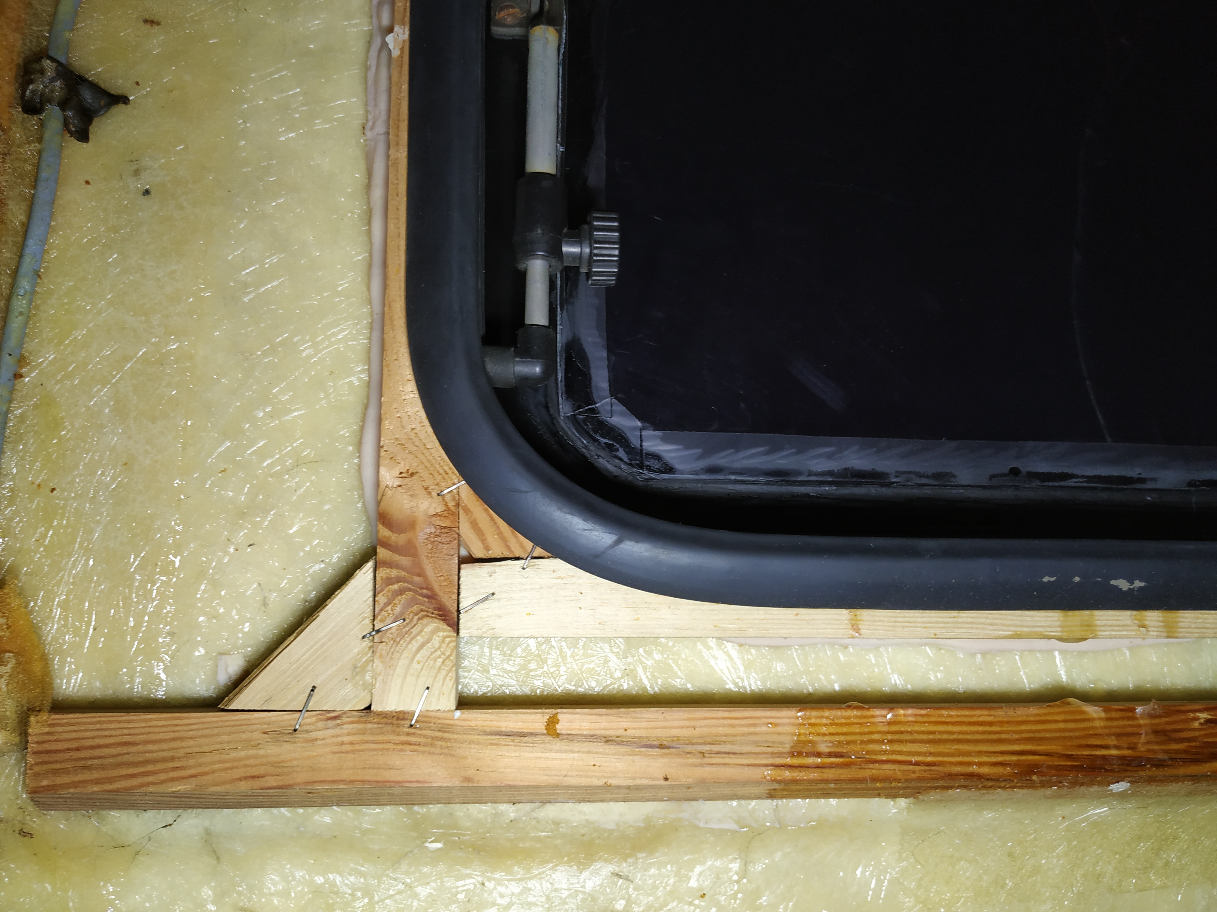

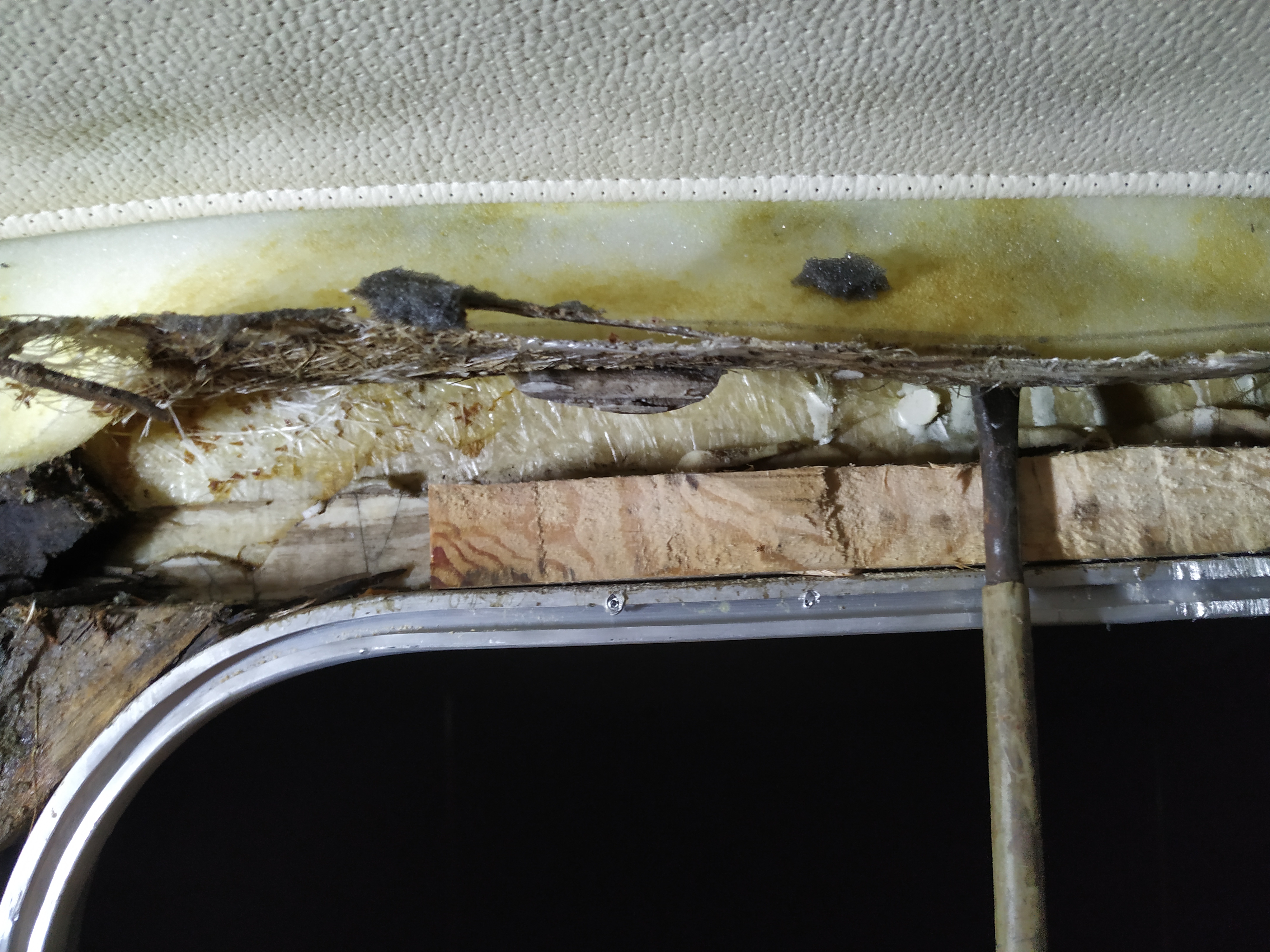

Walka trwa, powoli usuwam tapicerkę i resztki gąbki oraz klejów.
Rama drzwi nie posiada górnej listwy. Ktoś z poprzedników wstawił na wkrętach kawałek listewki.
Z dobrych wiadomości - rama okna kuchennego wygląda na całą!!! :)
Pod listwą alu standardowe przecieki.

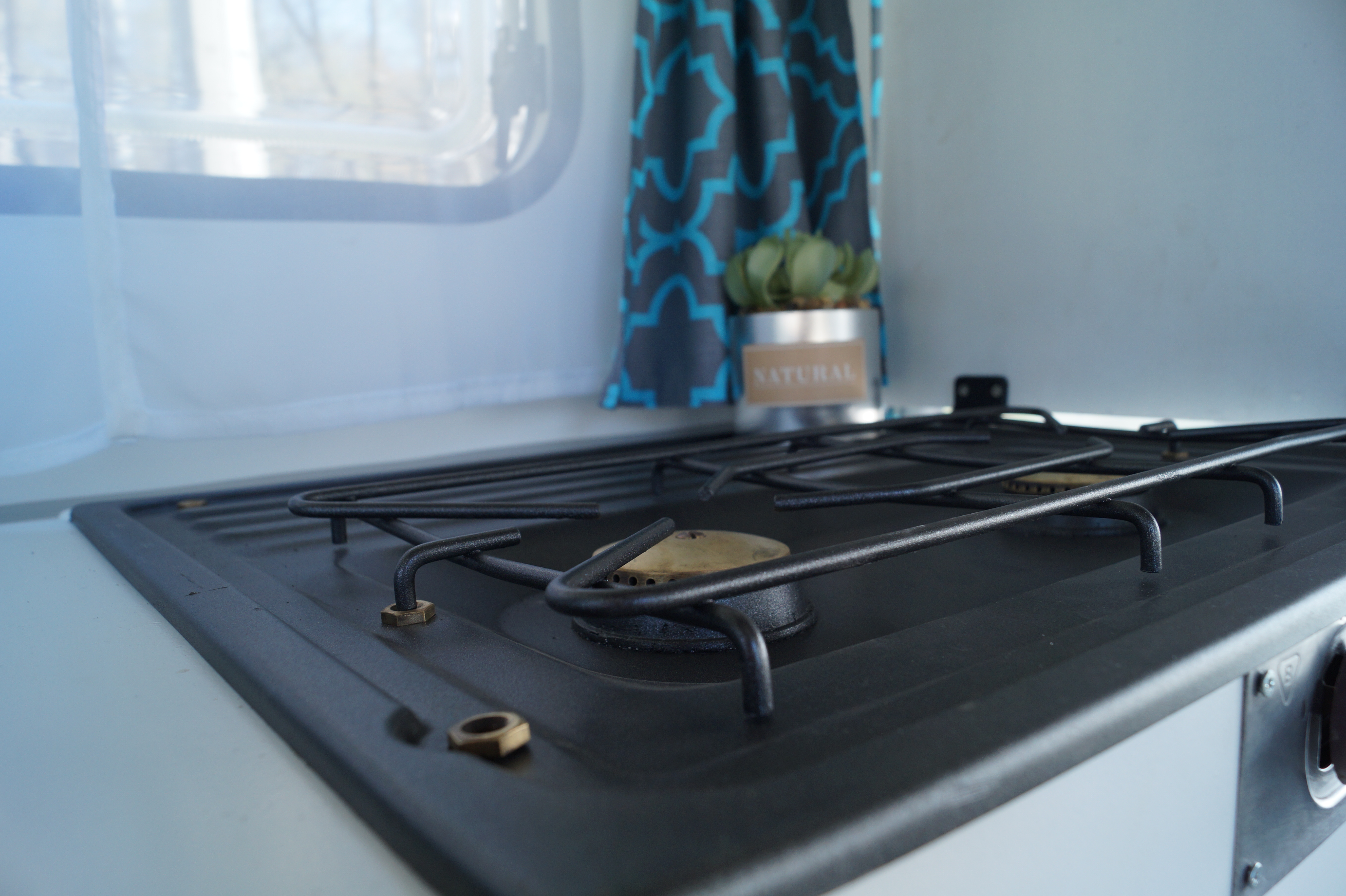

Otwory po lodówce gazowej - wszystko do zaślepienia. Plan zakupić lodówkę kompresorową przenośna do użytku w przyczepce i samochodzie.

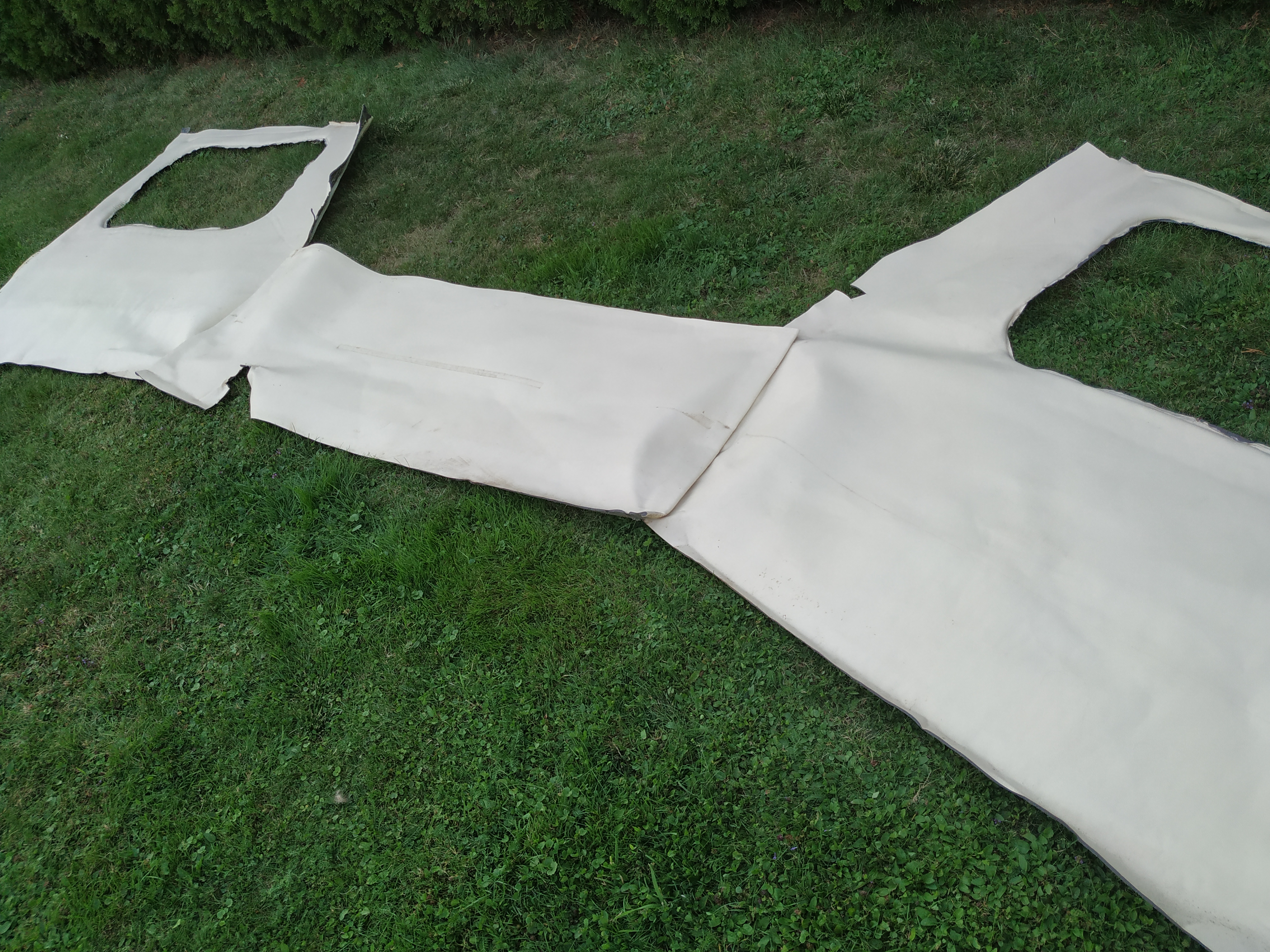

A taka była ładna ta tapicerka. Poprzednik twierdził, że przy zakupie dostał informację na temat wartości tej tapicerki wraz z wyklejeniem, która to wynosiła o ile dobrze pamiętam - 2,5k albo 3,5k. Być może uda się resztki wykorzystać do oklejenia np mebli. Ktoś próbował w ten sposób odświeżyć meble?

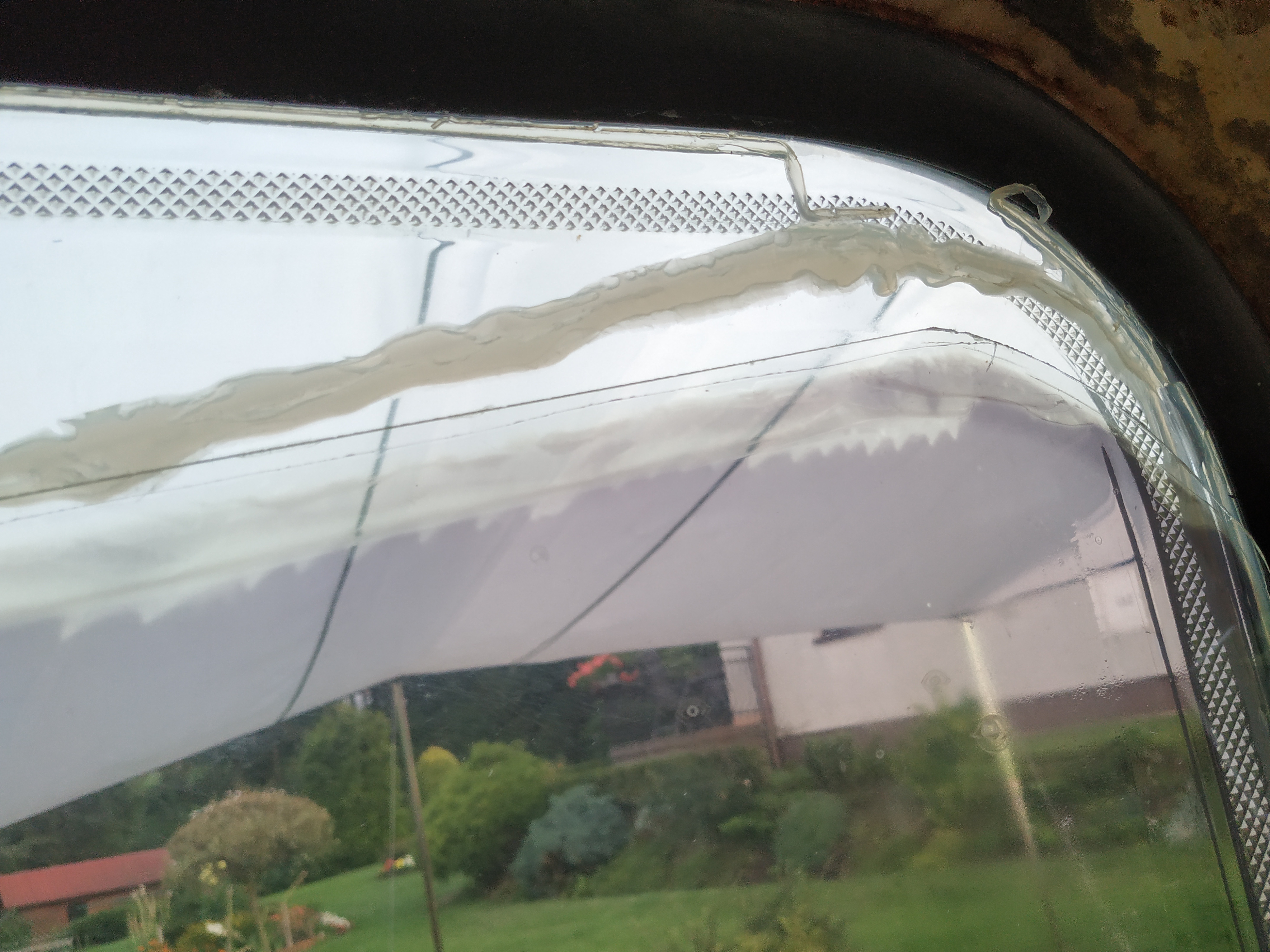

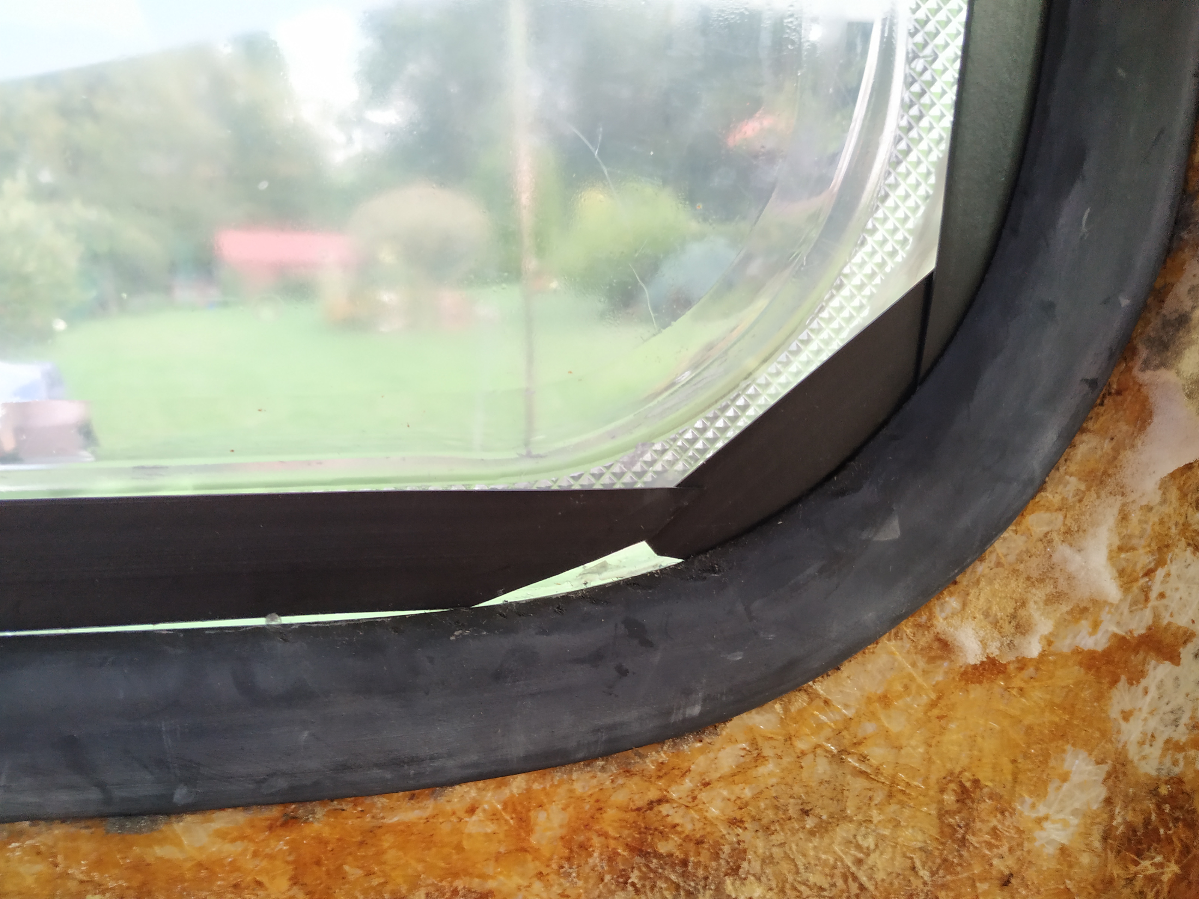

Stała szyba sztuk jeden jest pęknięta. Nie wiem czy się nada czy wymiana?
Usunąłem odpadającą warstwę poodwajającą szybę.
To wygląda jak klin do uszczelek okien otwieranych zastosowany jako...???? zaślepka coby nie było widać silikonu??

Tapicerka to zwykła ekoskóra. Koszt na całą przyczepę nie przewyższa jednego świadczenia 500+ więc ktoś miał niezłą bajerę przy sprzedaży.

P. S. Gdybyś wywalał lodówkę to z dziką ochotą odkupię kominek jeśli jest kompletny.

Mam na zbyciu boczną szybę.Skąd jesteś? Uzupełnij profil,będzie łatwiej w przyszłości.

Postautor: SO...N126 » niedziela, 25 sie 2019, 12:28
Murano pisze:Tapicerka to zwykła ekoskóra. Koszt na całą przyczepę nie przewyższa jednego świadczenia 500+ więc ktoś miał niezłą bajerę przy sprzedaży.
Tak tez myślałem...

tantalos pisze:Mam na zbyciu boczną szybę.Skąd jesteś? Uzupełnij profil,będzie łatwiej w przyszłości.
Profil po części uzupełniony. Jeszcze muszę pogrzebać i poczytać zanim zacznę robić zakupy. Dzięki za info o szybie - będę miał na uwadze.

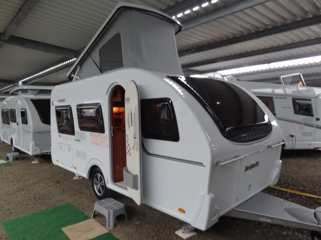

Myślę też, żeby zrobić coś dla siebie cobym się zmieścił na stojąco do przyczepki.
Jako fan namiotów dachowych fantazjuję również nada takim rozwiązaniem, ale to pewnie przy kolejnym remoncie :)
