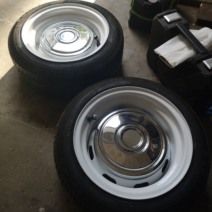

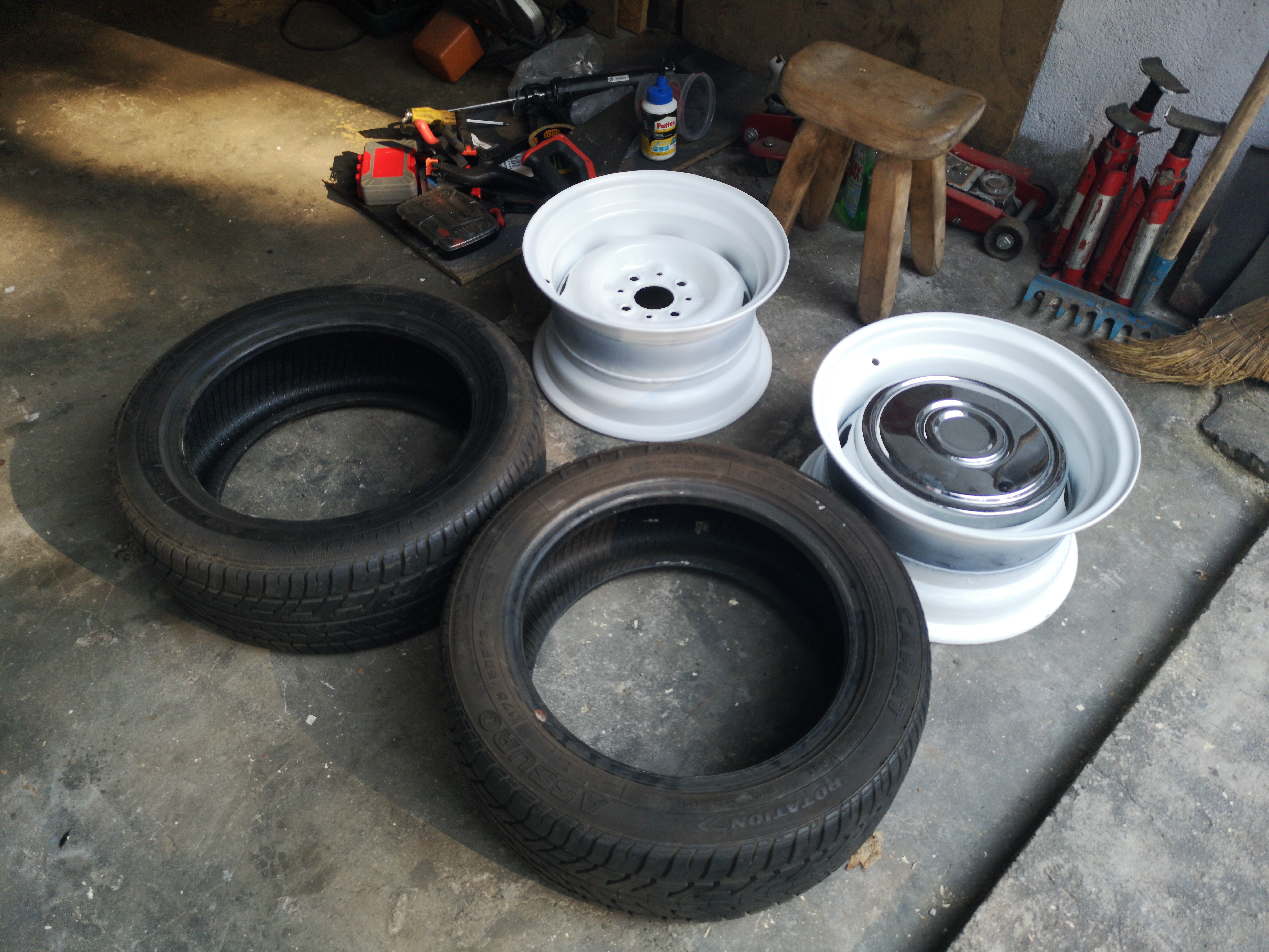

Felgi 13 z Pf się poszerzają w Pleszewie u Bensona (robiłem u niego już rozpórki do poprzedniego samochodu i widziałem poszerzone stalaki, do tej pory mogę polecić).

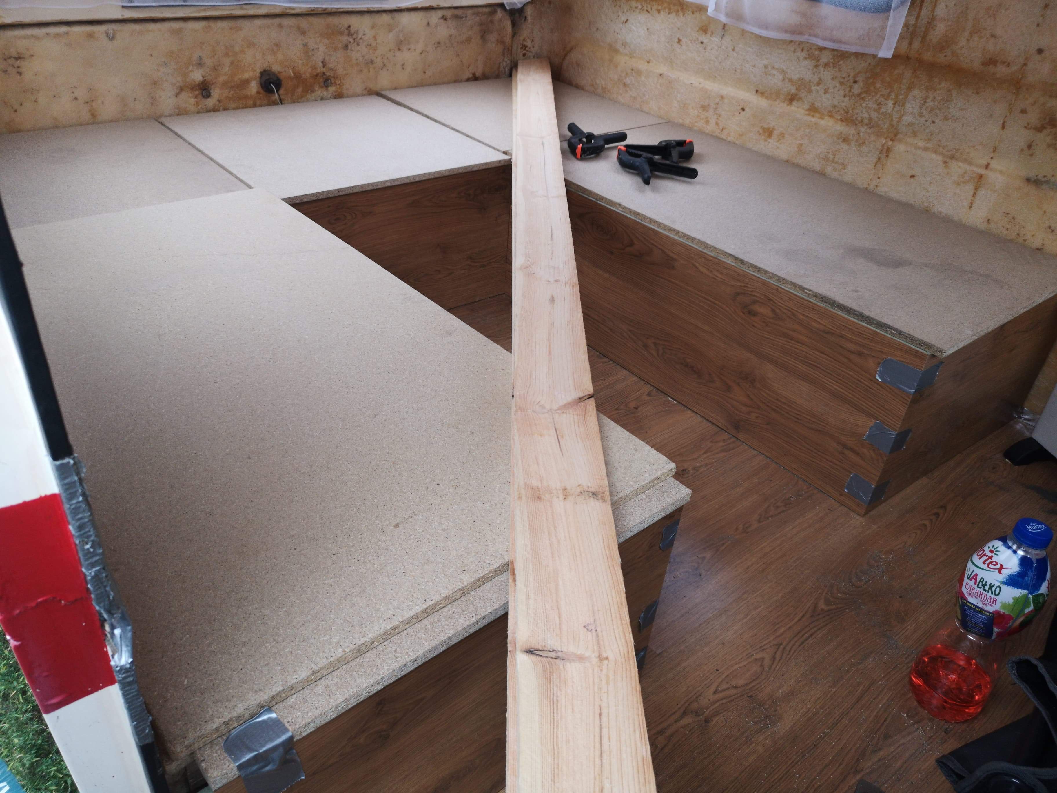

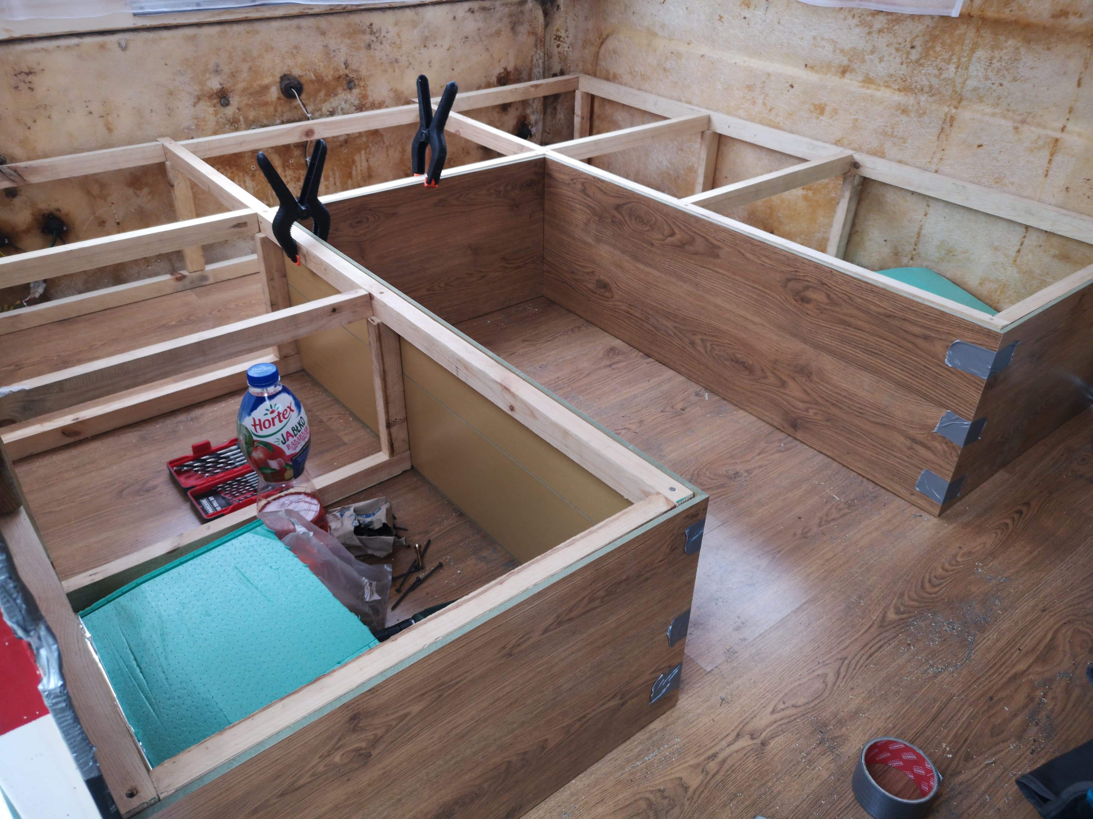

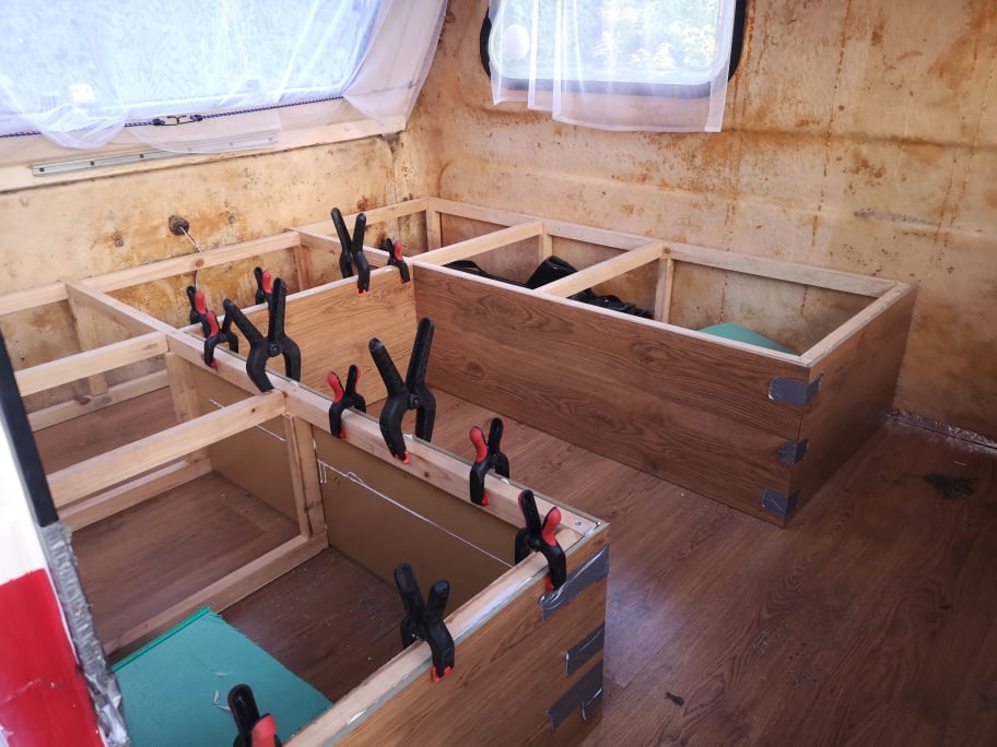

Pracę wewnątrz rozpoczęte i chwilowo stoją, zrobiony stelaż łóżka, docięte panele pod kątem 45*, tak aby w narożnikach się schodziły, niestety ostatnio nie mam czasu tego skleić, skręcić.
Tak wiem, płyta meblowa ale sklejka najwyżej wpadnie po Zimowaniu. Za odcinek 4m x60cm płyty zapłaciłem 6zl (przekładki formatek w hurtowni z płytami), aż żal było nie skorzystać ;) Chwilowo zrobił mi się magazyn w środku i co dziwniejsze, po docięciu, sklejeniu, po malowaniu prawie wszystko ma zostać w środku. :shock:
Mam też zamiar wkleić deski w boczne przetłoczenia Cepki aby dosztywnić poszycie boków, robił tak już ktoś?

KILLER pisze: Mam też zamiar wkleić deski w boczne przetłoczenia Cepki aby dosztywnić poszycie boków, robił tak już ktoś?
Temat poruszany kilka razy w różnych wątkach. Zwróć uwagę, że laminat nie może być zbyt sztywny. Jeśli zrobisz zbyt sztywną konstrukcję zacznie się pojawiać więcej pajączków a w najgorszym wypadku pęknięć. Ja bym odpuścił. Raz ze względu na powyższe, dwa ze względu na wagę.

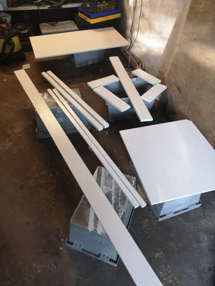

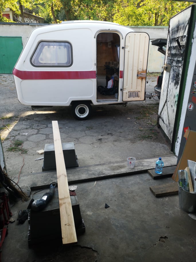

Znalazłem chwile na prace przy przyczepie, drewno docięte, przetarte, pomalowane dwoma warstwami emalii, płyty po lakierze również maluję dwukrotnie emalią. Mam nadzieję taka konserwacja zapewni większą hydrofobowość.
Kupione wywietrzniki do drzwi łazienkowych aby zamontować w skrzyniach tak aby zapewnić minimum cyrkulacji powietrza, patent podpatrzony u

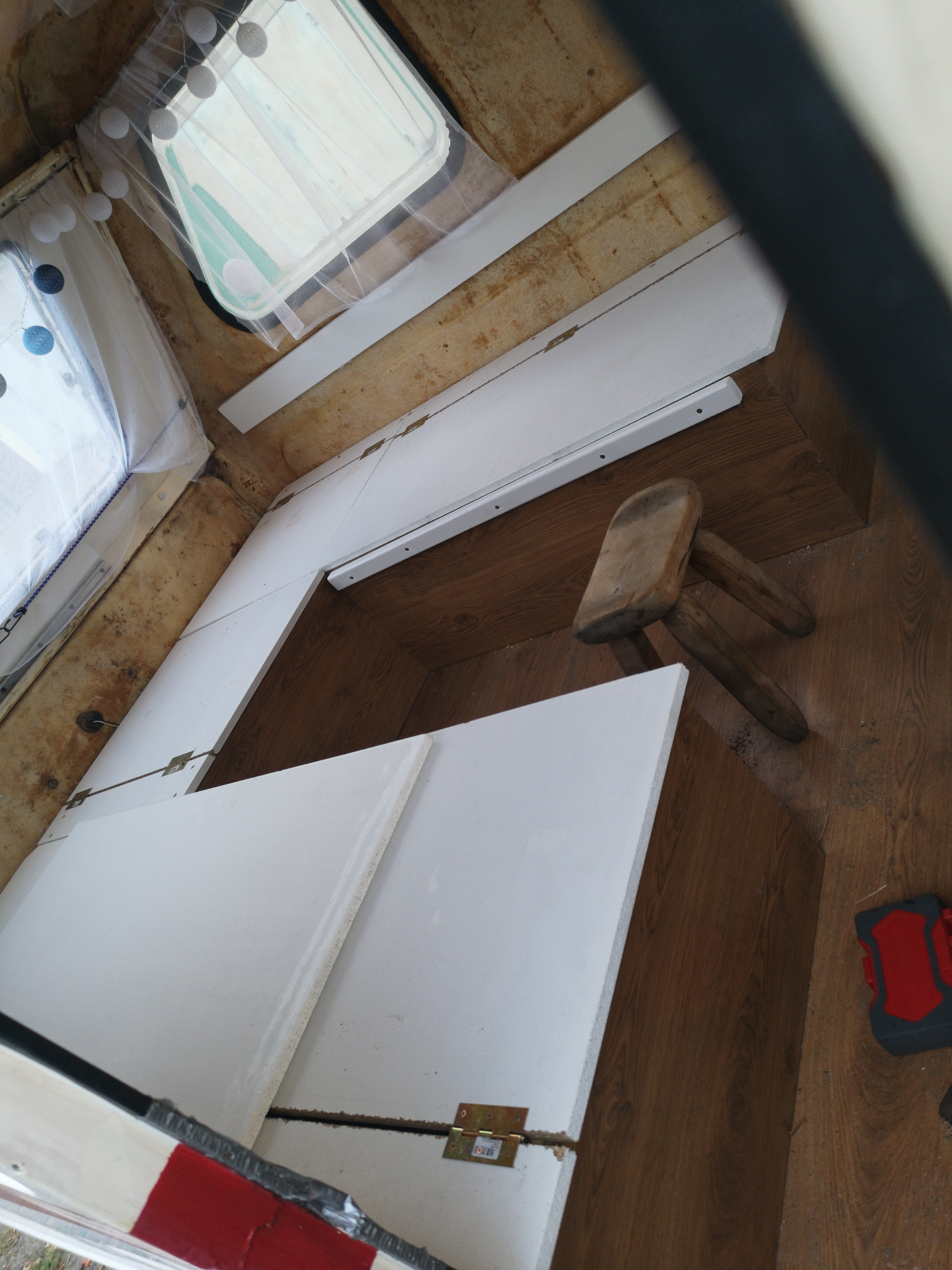

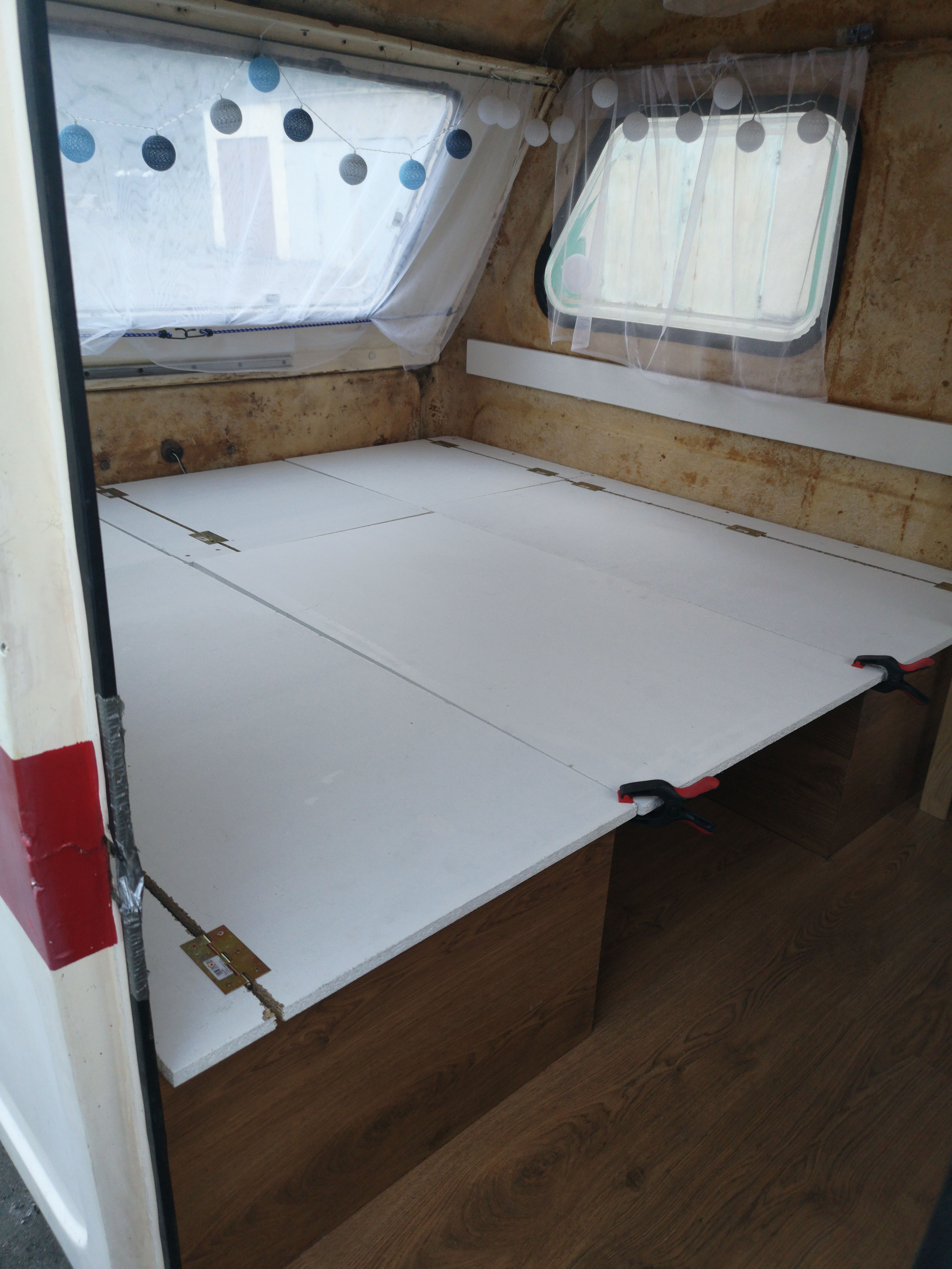

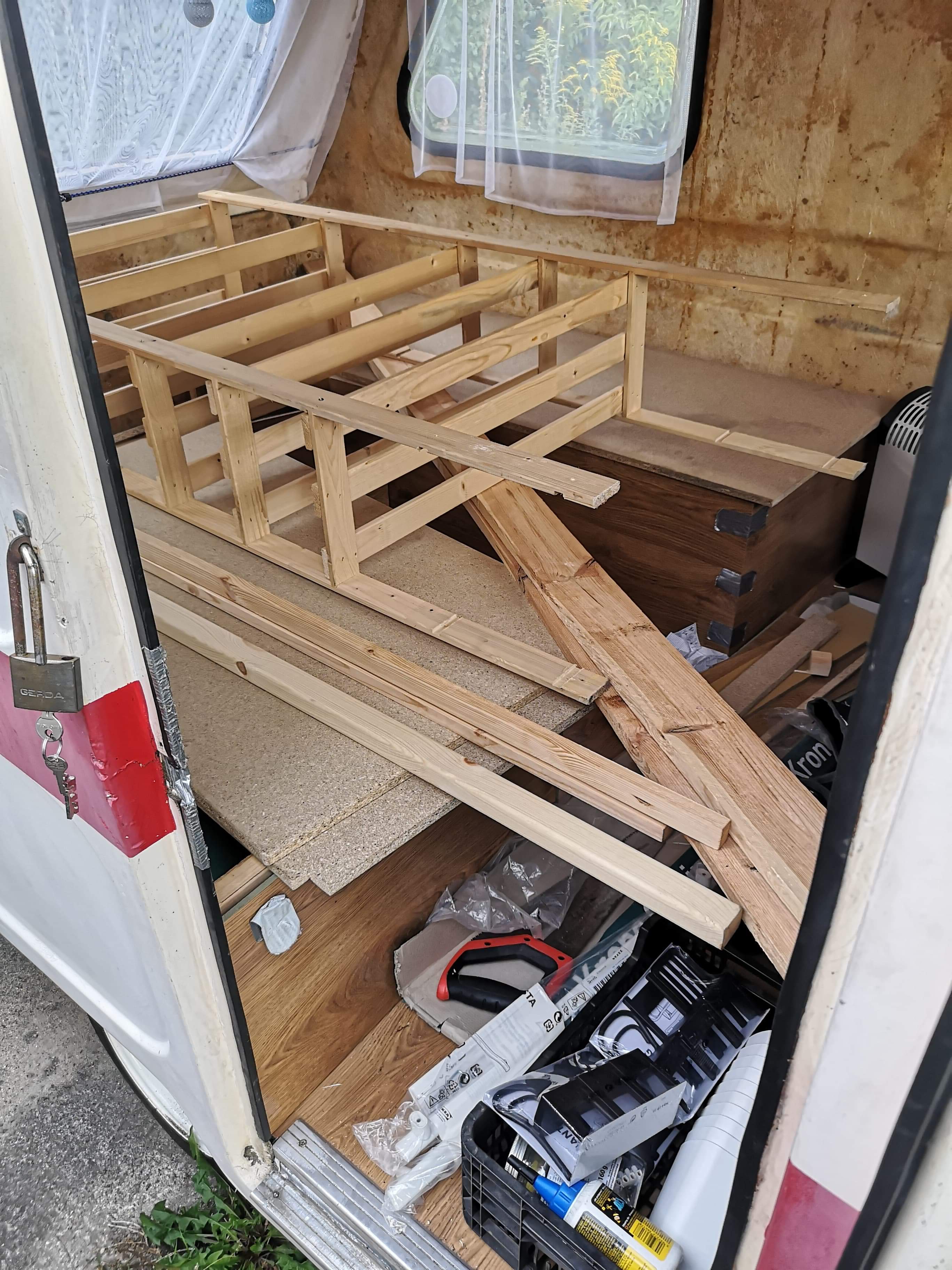

Łóżko rozłożone w tle widać deski wklejone na ściany celem usztywnienia skorupy i rozłożenia nacisku przy opieraniu się o ścianę.
Łóżko złożone, muszę jeszcze okucie stolika kupić.

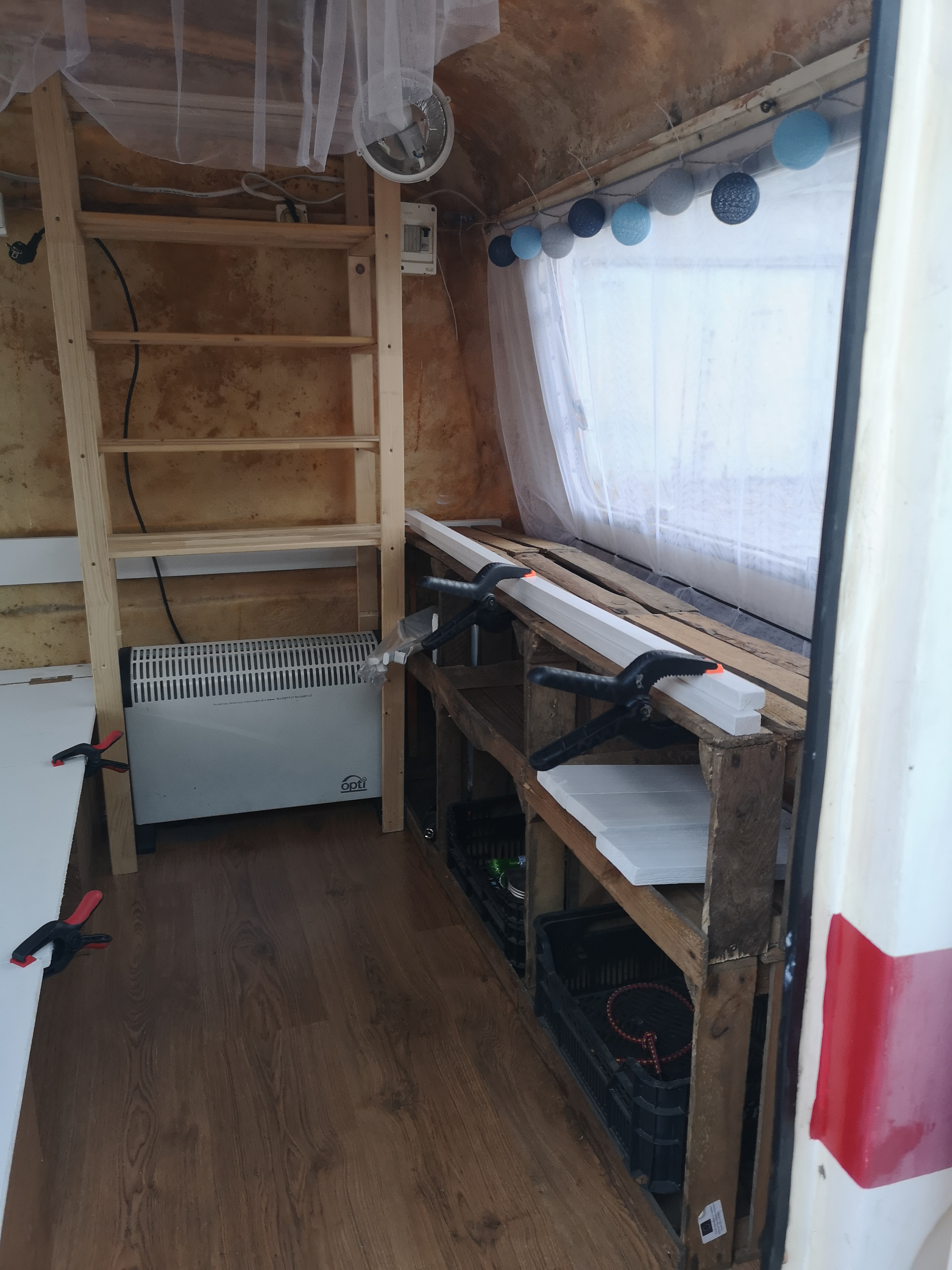

Regał, grzejnik, "komoda" ze skrzynek docelowo do szlifowania i malowania na biało, regał też.
Wieszak na buty do przyklejenia na prawo od wejścia.
Docelowe felgi poszerzone w Benson Pro, 4.5j na 7j do tego opony 175/50r13 i chromowane dekielki 8-)
Okno zamaskowane ;)

Fajnie, inaczej tak. Przemyśl otwory w płytach pod materace. Ja będę robił, sporo wilgoci się zbiera. I te deski na ścianach, nie wiem czy nie za sztywno będzie. Może pękać laminat. Ale to już niech się wypowiedzą bardziej doświadczeni koledzy.

dzin1975 pisze: Przemyśl otwory w płytach pod materace. Ja będę robił, sporo wilgoci się zbiera.
Zdecydowanie TAK, 4 dni rozłożone łóżko (póki co mam gąbkę w jednym kawałku), po 4 dniach cała mokra od spodu :shock: Wykonując docelowe klapy na pewno będą w nich otwory.
dzin1975 pisze:I te deski na ścianach, nie wiem czy nie za sztywno będzie. Może pękać laminat. Ale to już niech się wypowiedzą bardziej doświadczeni koledzy.
Ważę trochę ponad 100kg, opierałem się wcześniej o ścianę i nie czułem oparcia, mocno wyginałem laminat, teraz tego problemu nie ma, poddaje się w umiarkowany sposób. Myślę że zabieg na +

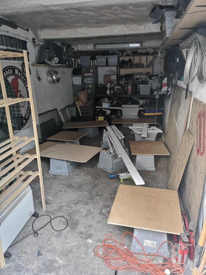

Powoli ogarniam garaż na przyjęcie cepki na zimę i remont. Do 10.10.2019 muszę się ogarnąć bo parking się kończy, jakieś foto z cumowania pewnie też tutaj trafi.

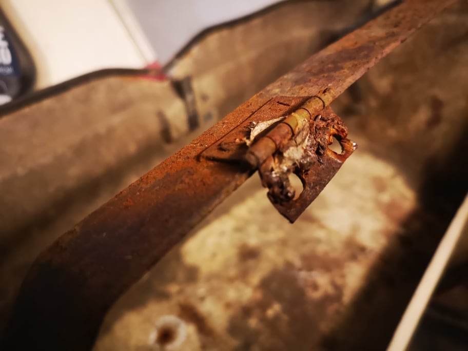

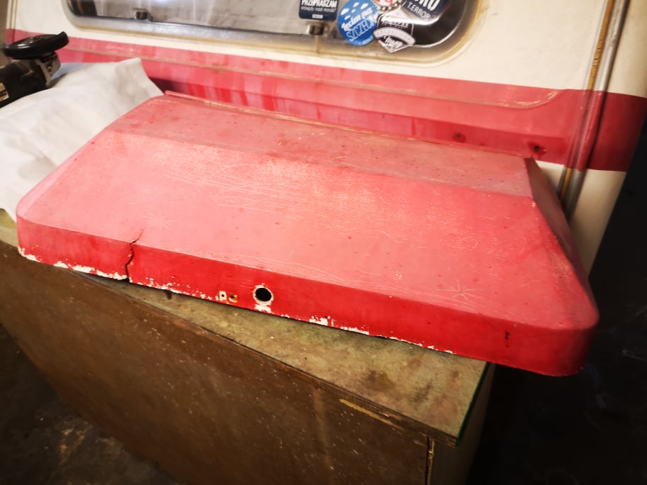

- Bakista zdemontowana i rozebrana na części pierwsze
Spawany zawias
Pokrywa bakisty

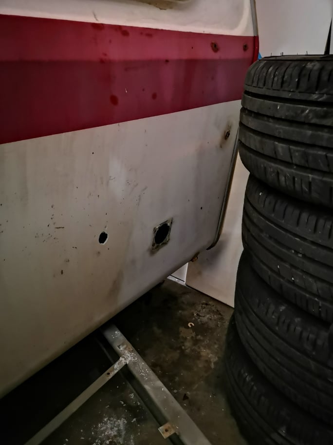

- Wycofane wiązki 12V i 230V, wywiercony nowy otwór na 230V w świetle bakisty, zdemontowane odblaski.

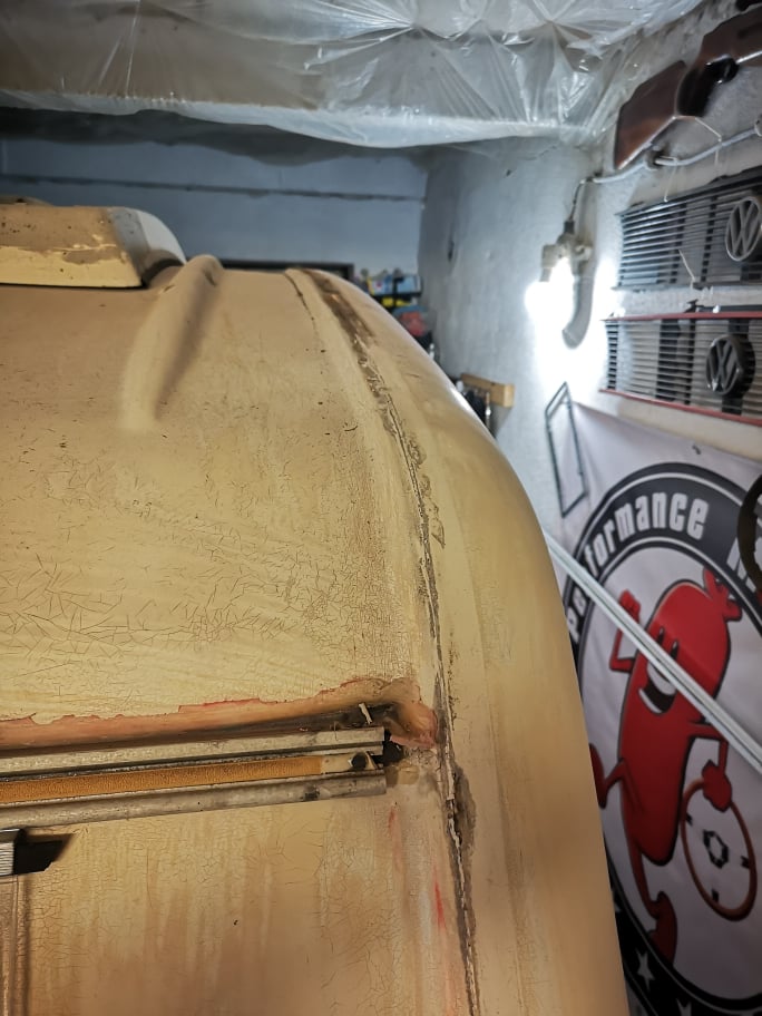

Przednia ściana

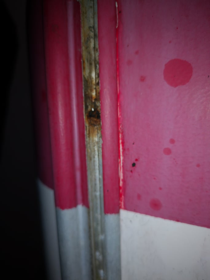

- Zdemontowana jedna listwa aluminiowa trzymająca przedsionek. :shock:
Skorodowany wkręt
Zdemontowana listwa
Dach po listwie

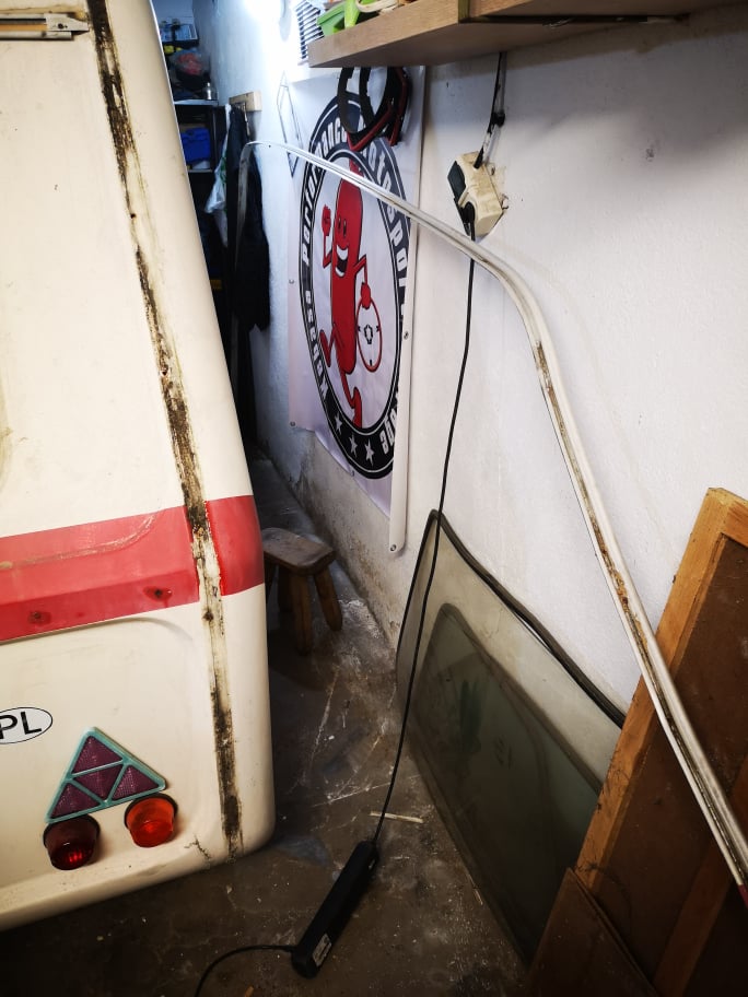

- Zdemontowane oświetlenie tył, bez szlifierki się nie obeszło. PL-ka zdrapana :shock:
Tył bez oświetlenia
Jakieś rady na tym etapie prac :?:

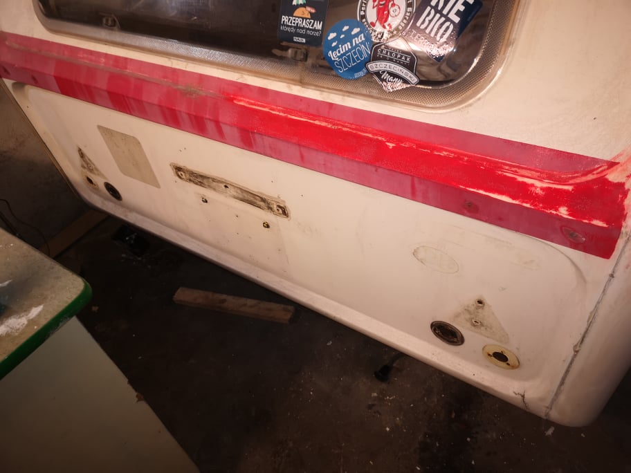

Przed awarią pleców zdążyłem papierem 40 przeszlifować tył, prawy bok, dach i przód, zacząłem szpachlowanie od tyłu.
