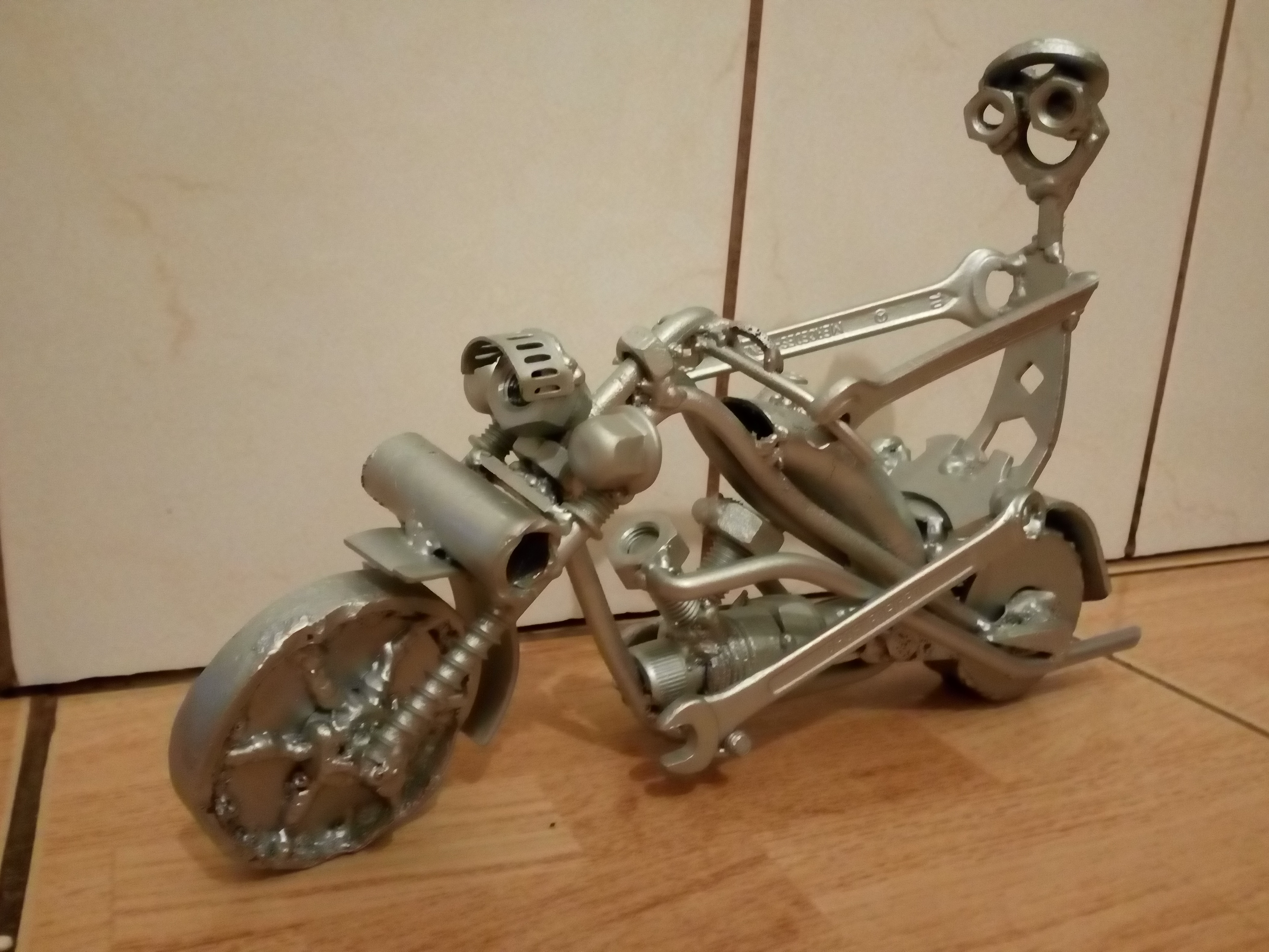

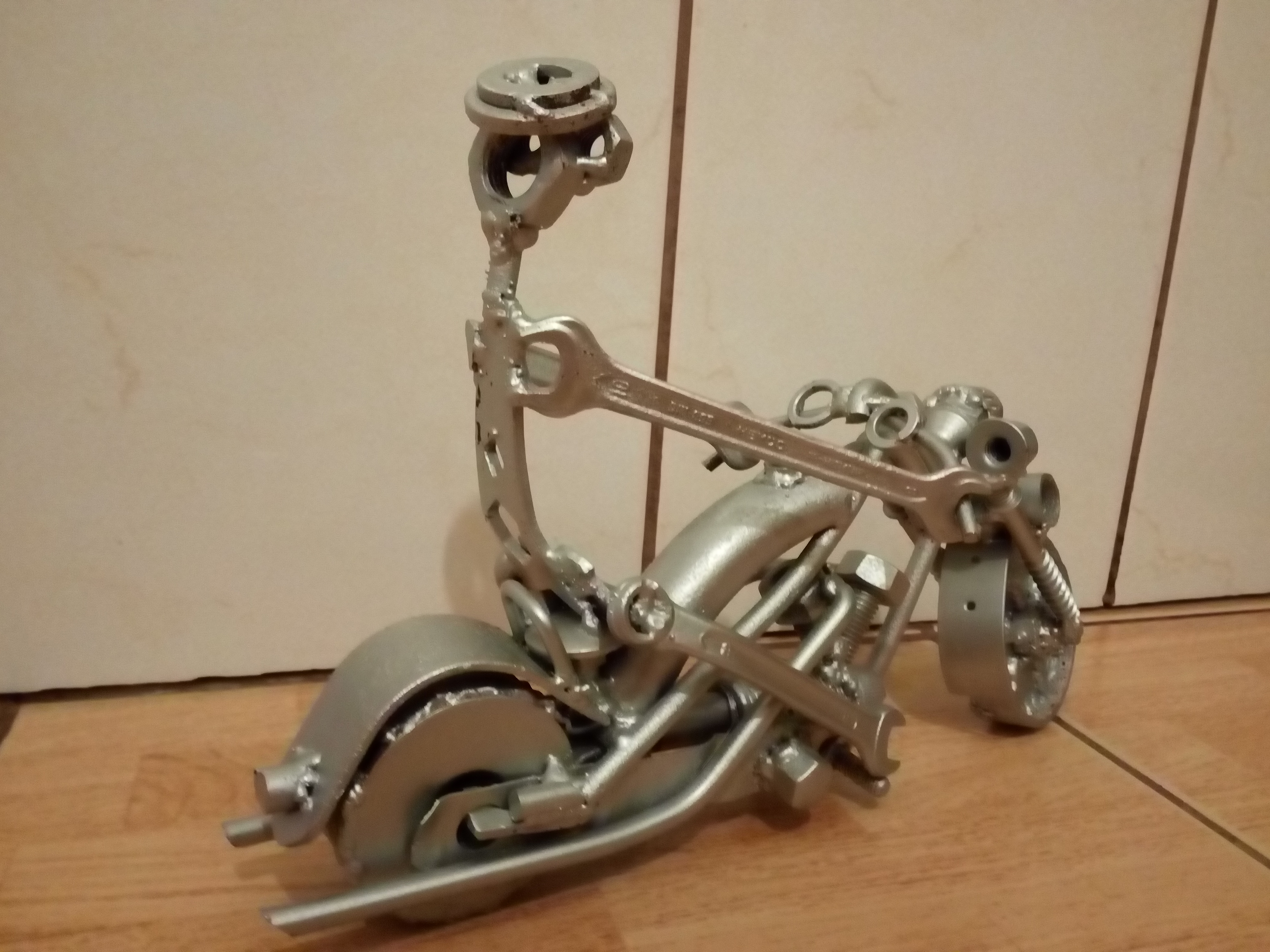

Oko tak interesuje nawet kiedyś na żywo widziałem jak przejeżdża z parę razy dosyć często nim śmiga za każdym razem głowę mi urywa .No kurcze Fiacior oby cena się zgadzała. A mi puki co musi wystarczyć takie coś co kiedyś żonie zrobiłem na urodziny.

Re: N126n enka confex szaleje
Ale świetne

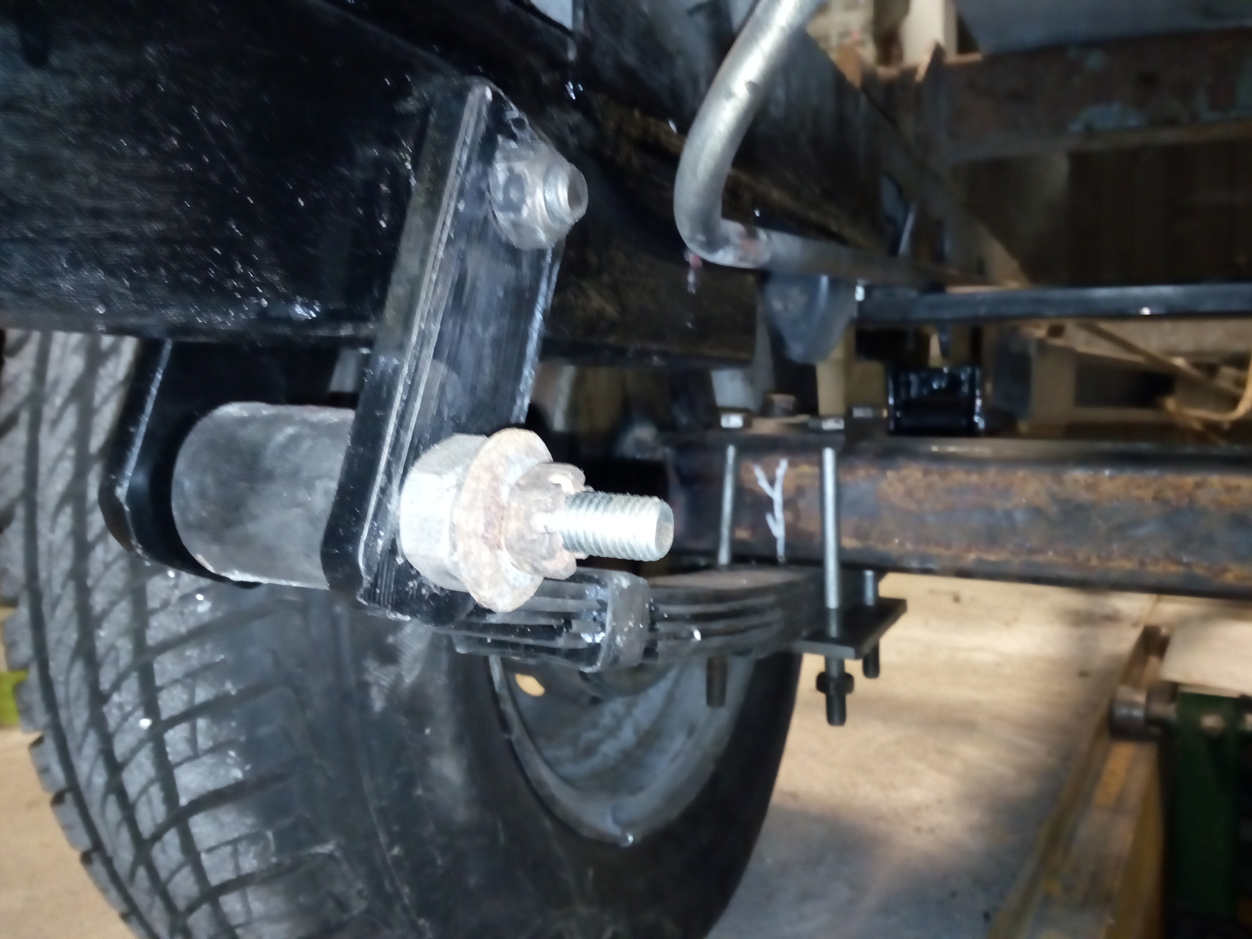

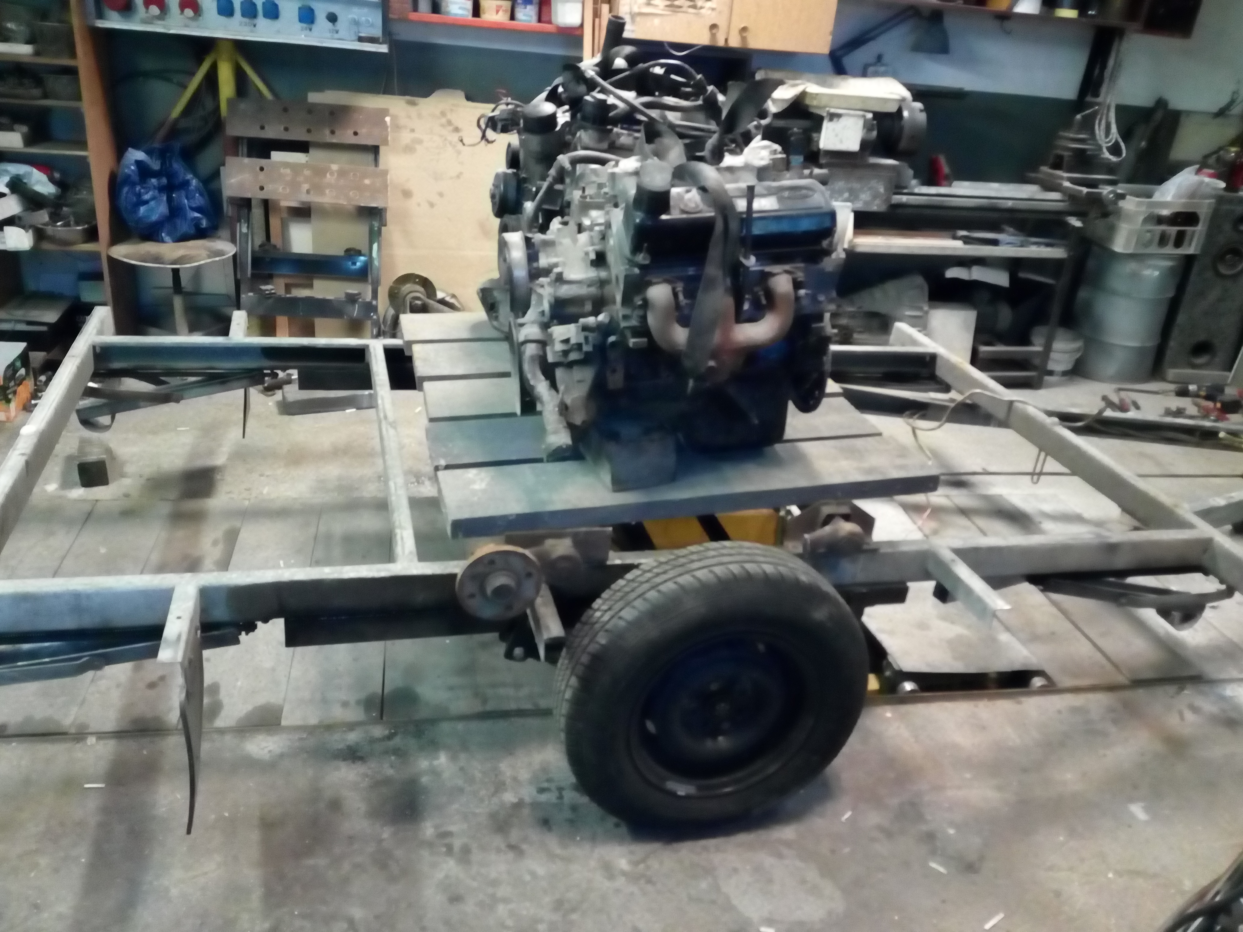

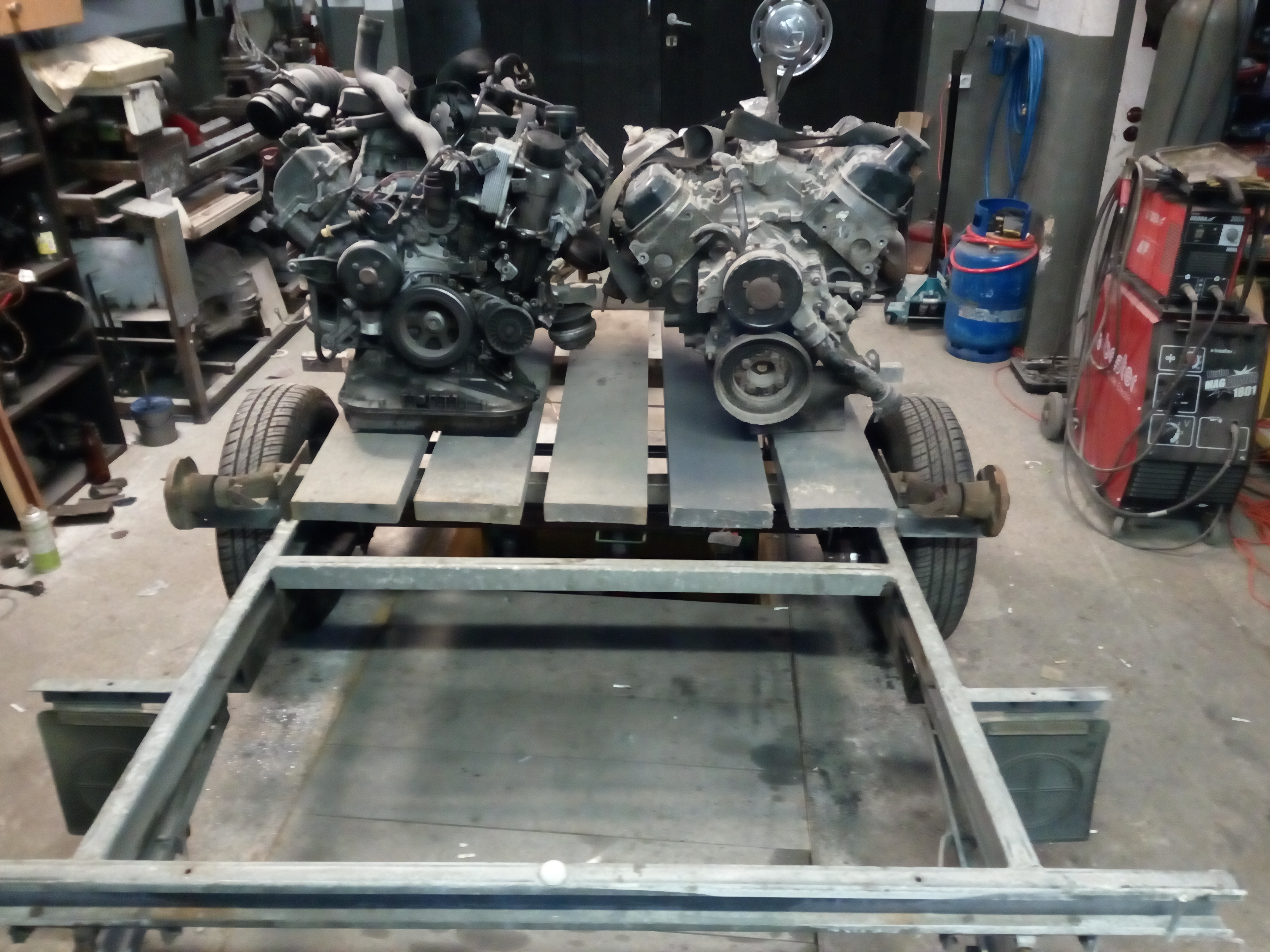

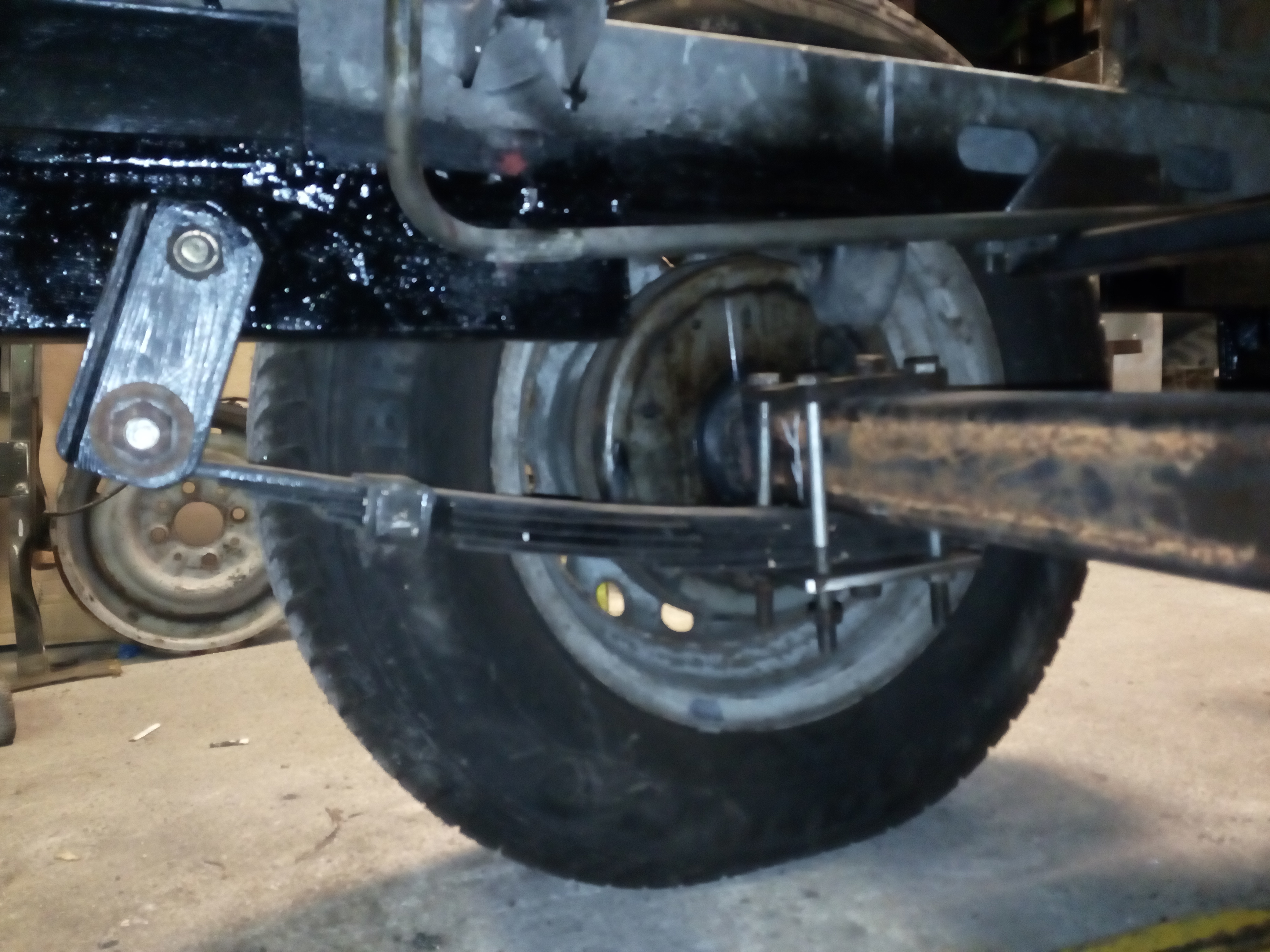

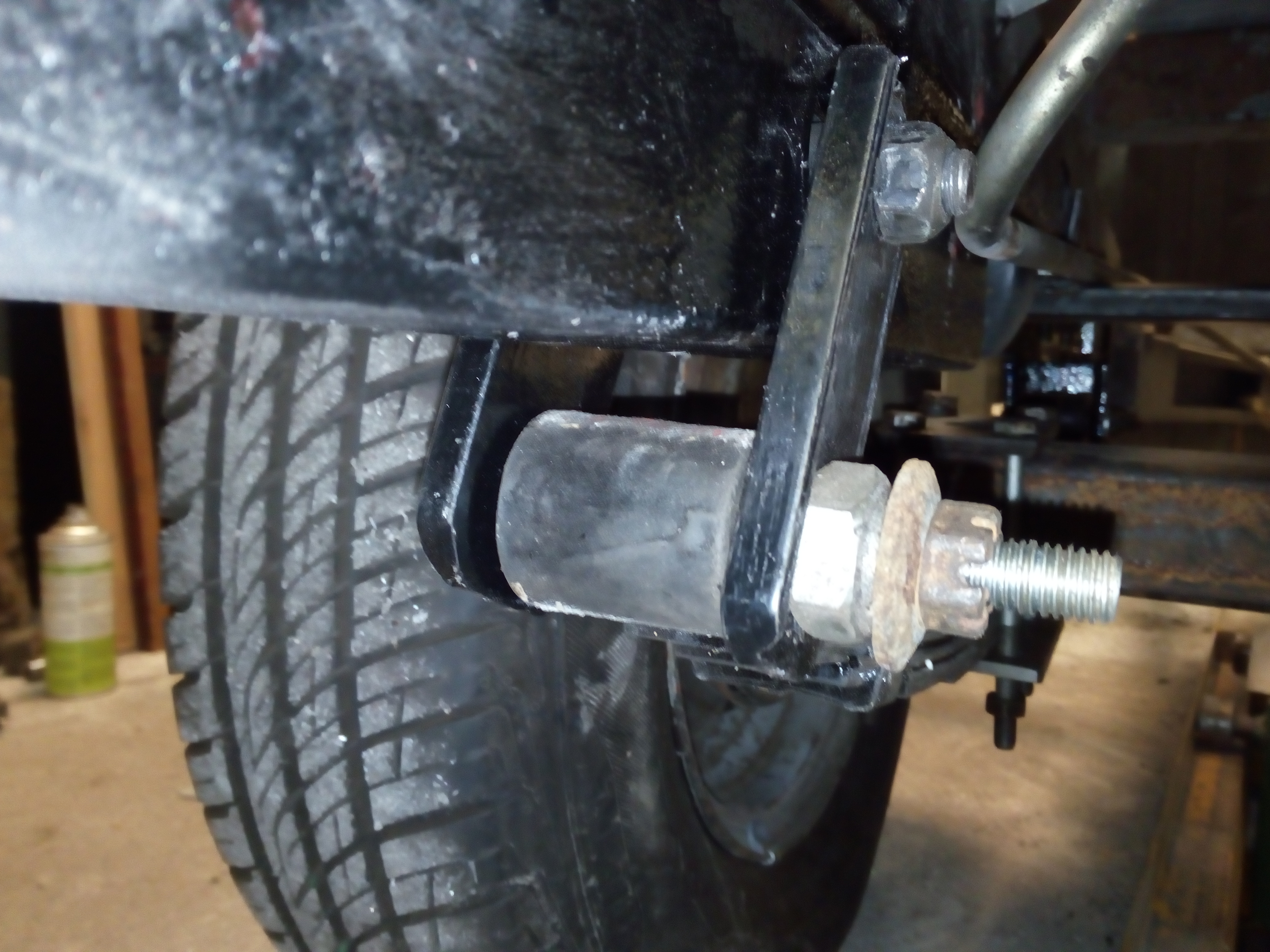

Wstępnie skręciłem nie zwracajcie uwagi na śruby będą normalne. Załadowałem jakieś 500 kg 2 silniki v6 2 osie Niewiadów wygląda to tak i zastanawiam się czy nie zrobić dłuższych wieszków. Niby jest ok ale już tak na pograniczu... Co o tym sądzicie?
