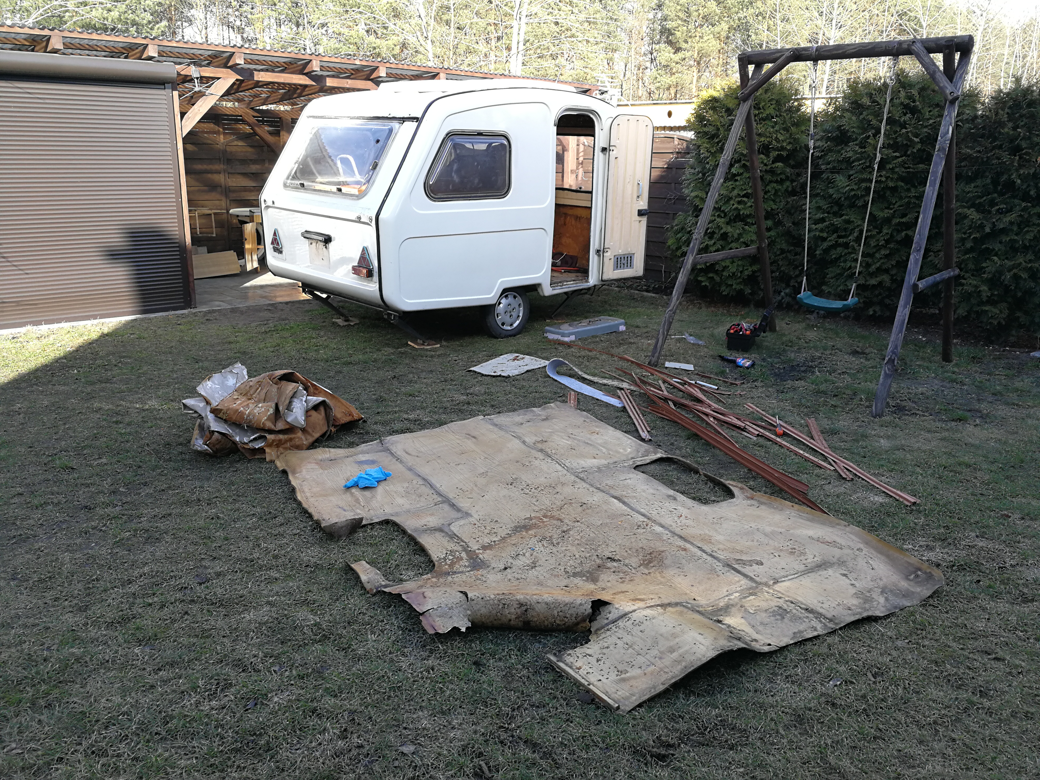

Postautor: Lukasz_b20 » niedziela, 3 mar 2019, 13:58
Prace topornie idą do przodu. Materiały do remontu już zebrane. Niewiadówka częściowo rozebrana ;)
Generalnie środek będzie pusty. Muszę się bardziej zmotywować :)

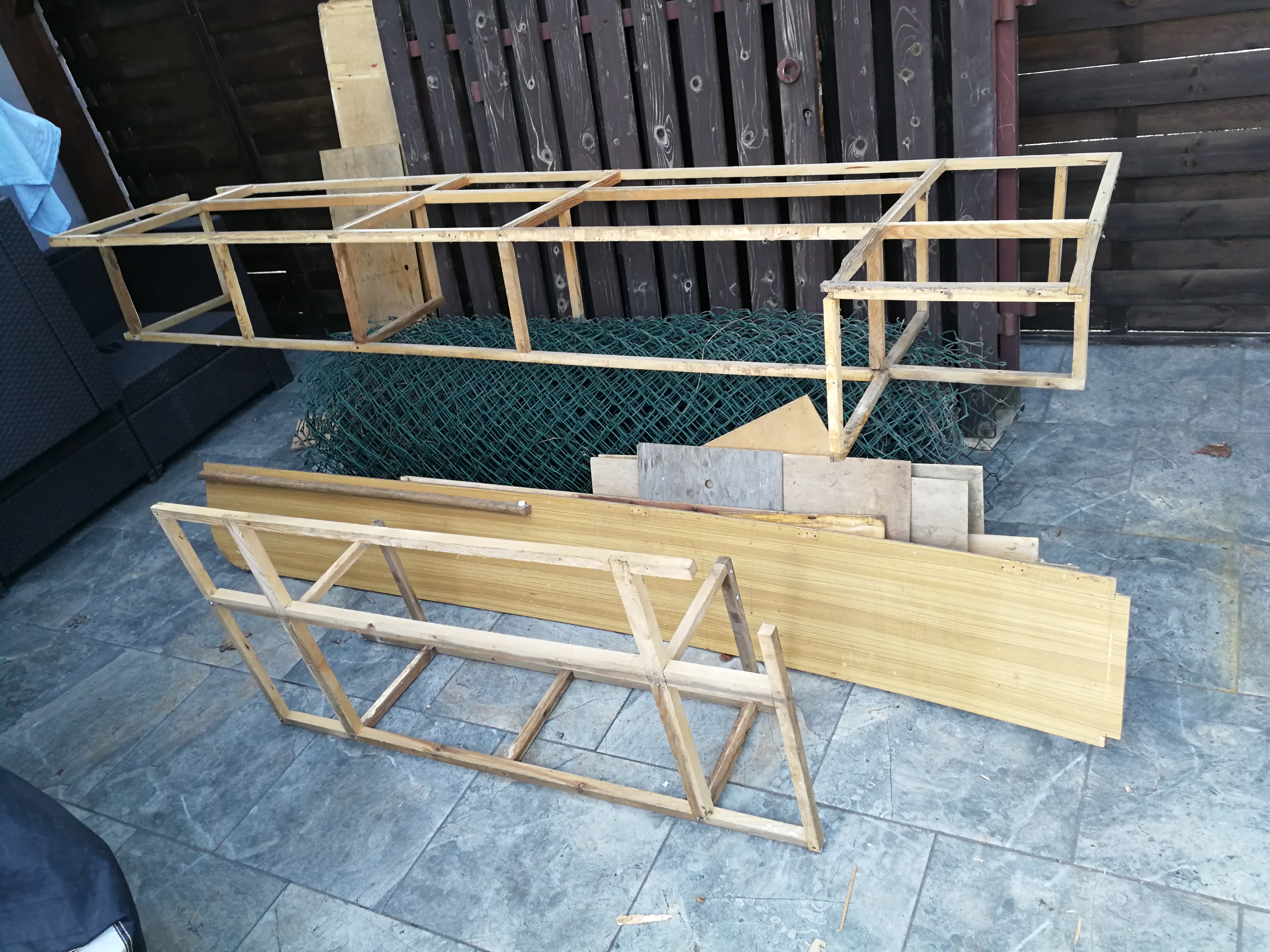

Udało mi się w międzyczasie odnowić stelaż. Teraz czeka na malowanie.

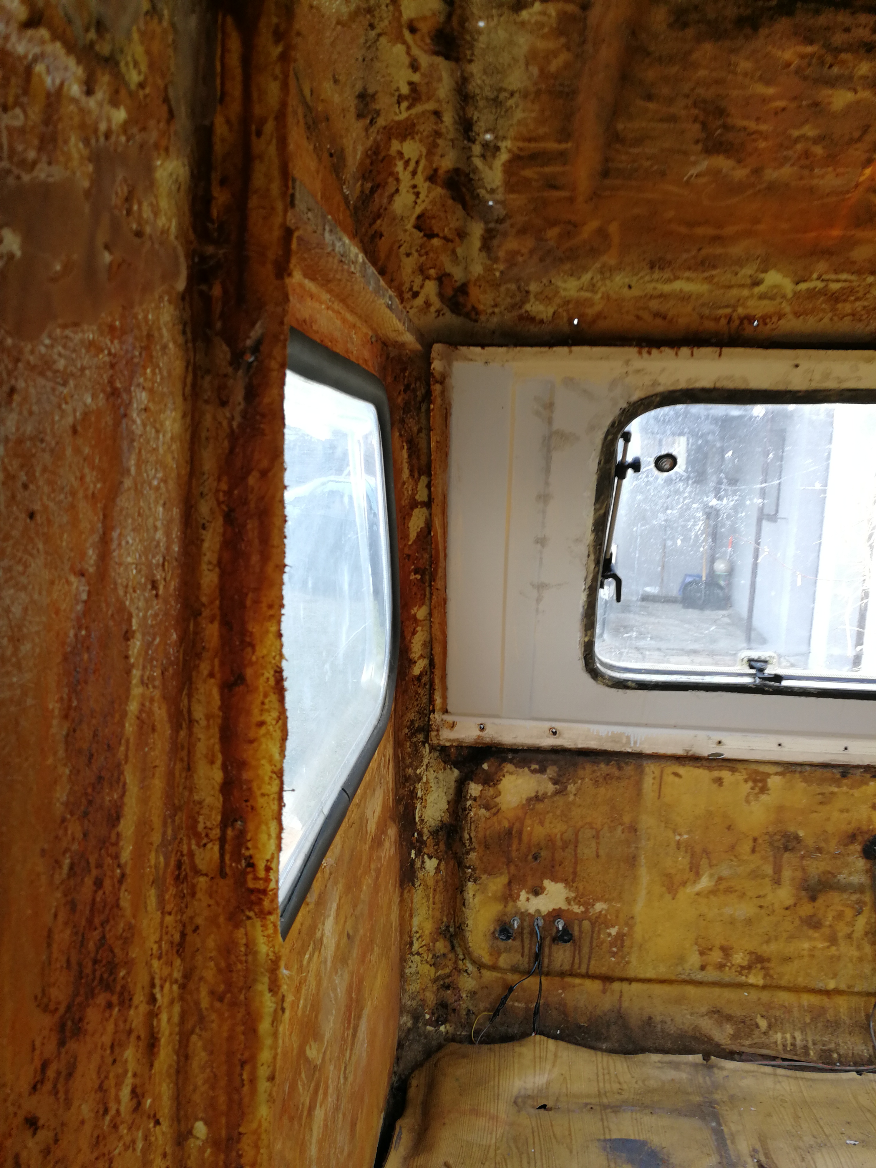

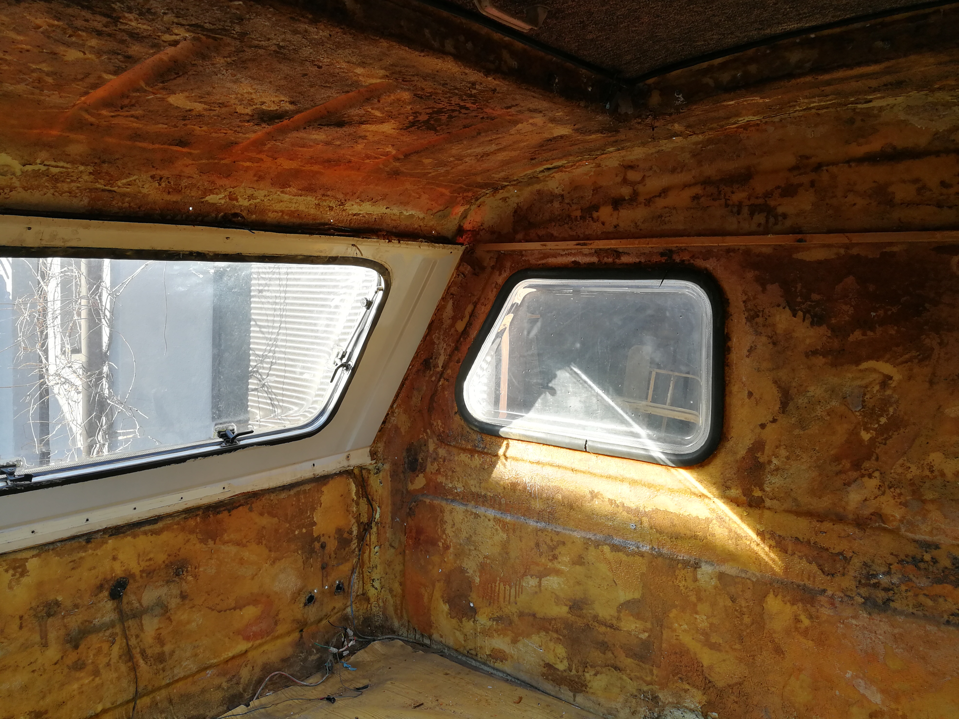

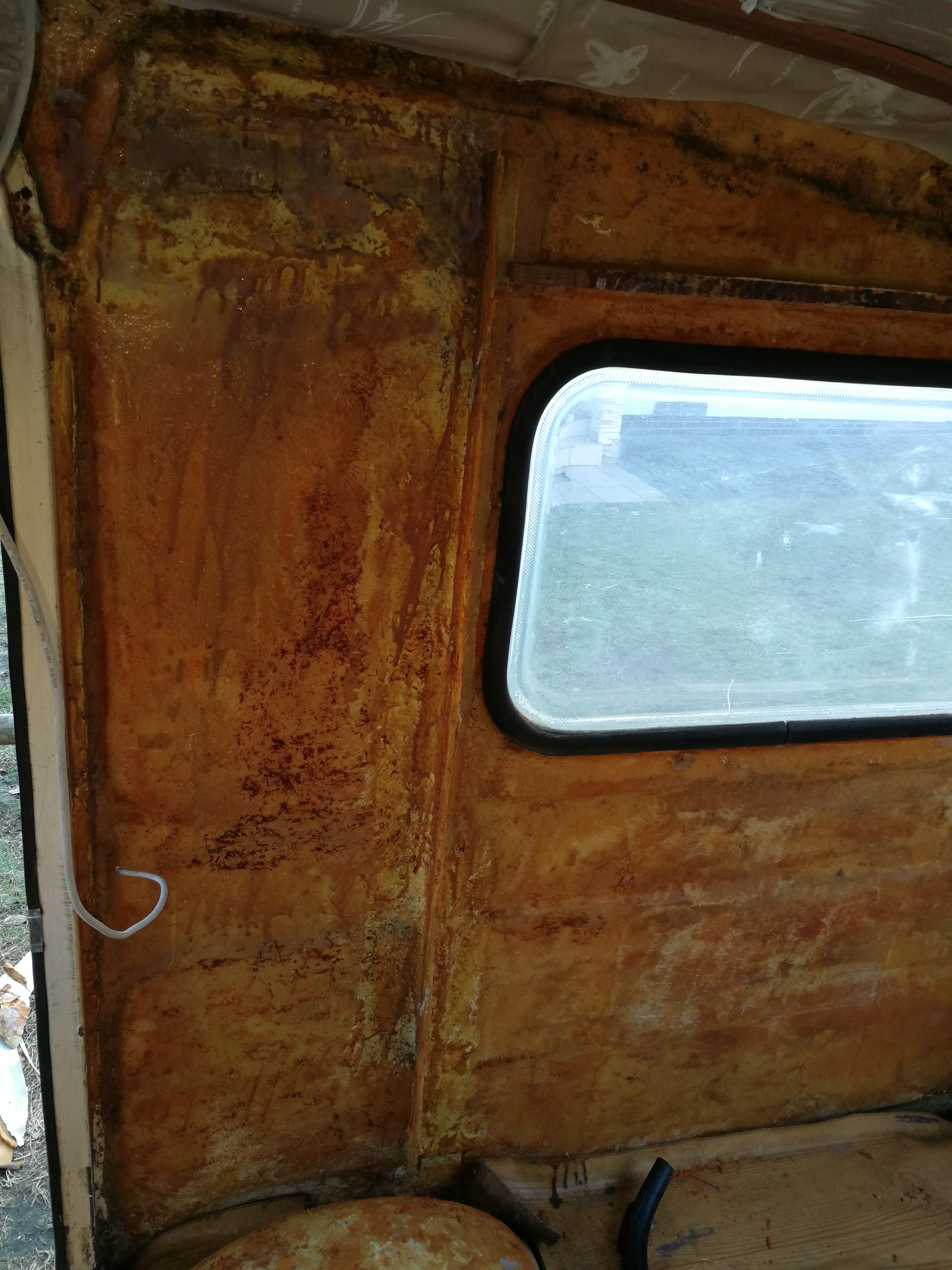

Postautor: Lukasz_b20 » wtorek, 5 mar 2019, 17:00
Ciąg dalszy remontu...
Postautor: oko » wtorek, 5 mar 2019, 17:47
No i gites. To co luźne zdrap szpachelką, resztę przemyj rozpuszczalnikiem i można kleić ekrany.
Lukasz_b20
Posty: 470

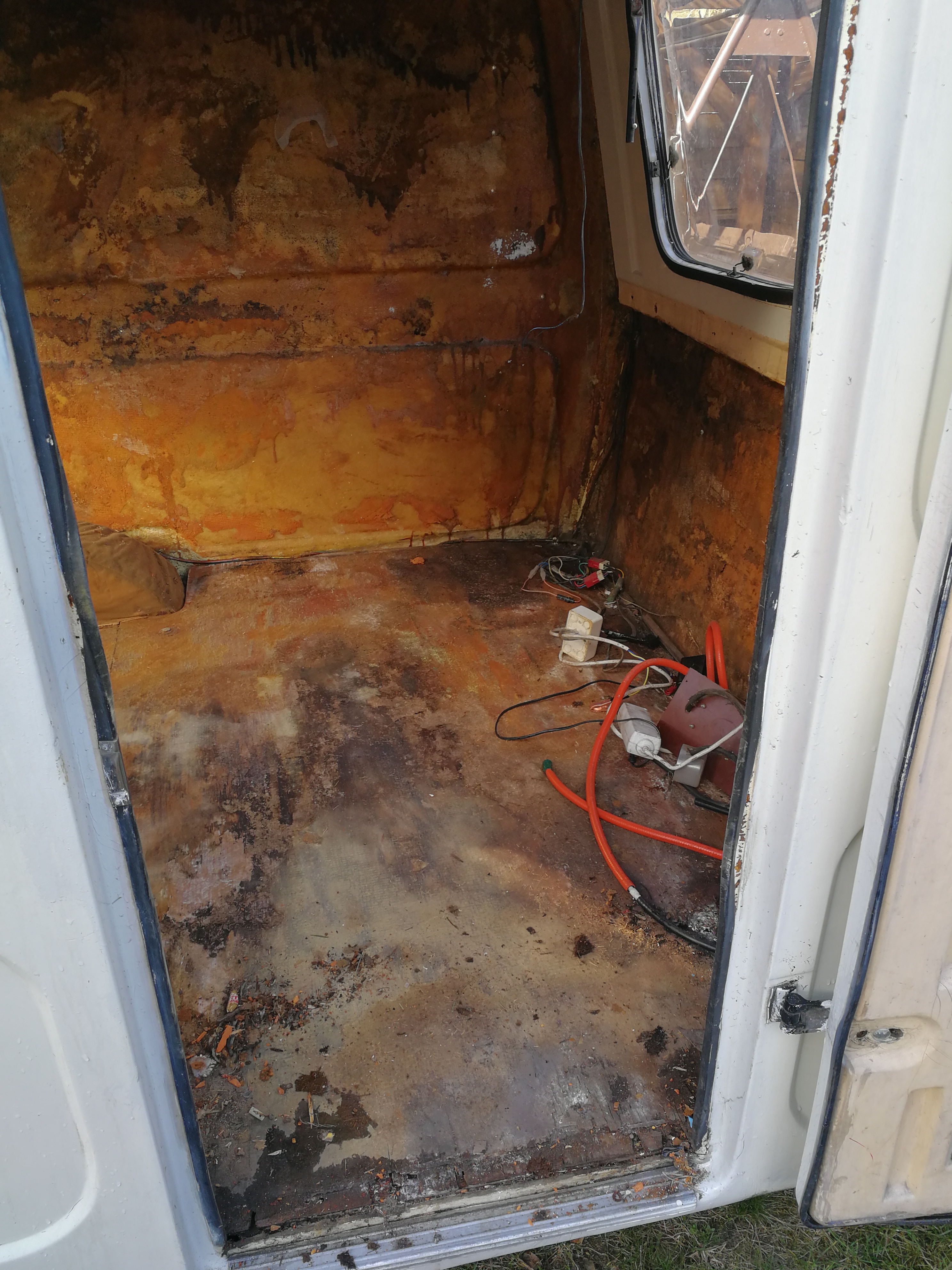

Postautor: Lukasz_b20 » wtorek, 5 mar 2019, 18:25
oko pisze:No i gites. To co luźne zdrap szpachelką, resztę przemyj rozpuszczalnikiem i można kleić ekrany.
Tak zrobię dodatkowo odkurzę, spryskam wszystko preparatem grzybobójczym i zmyje karcherem. Oczywiście podłoga będzie nowa z płyty osb. Buda będzie zdjęta, rama odnowiona..
Posty: 4310
Postautor: tomcat » wtorek, 5 mar 2019, 18:35
Pod podłogą są wlaminowane kantówki. Jeśli potraktujesz wnętrze myjką to nasiąkną wodą :!:
No chyba że planujesz też je wymienić to zmienia sytuację ;)
Lukasz_b20
Posty: 470
Postautor: Lukasz_b20 » wtorek, 5 mar 2019, 22:28
tomcat pisze:Pod podłogą są wlaminowane kantówki.Jeśli potraktujesz wnętrze myjką to nasiąkną wodą :!:
Zobaczę w jakim będą stanie ale dzięki za radę wezmę to na pewno pod uwagę.
