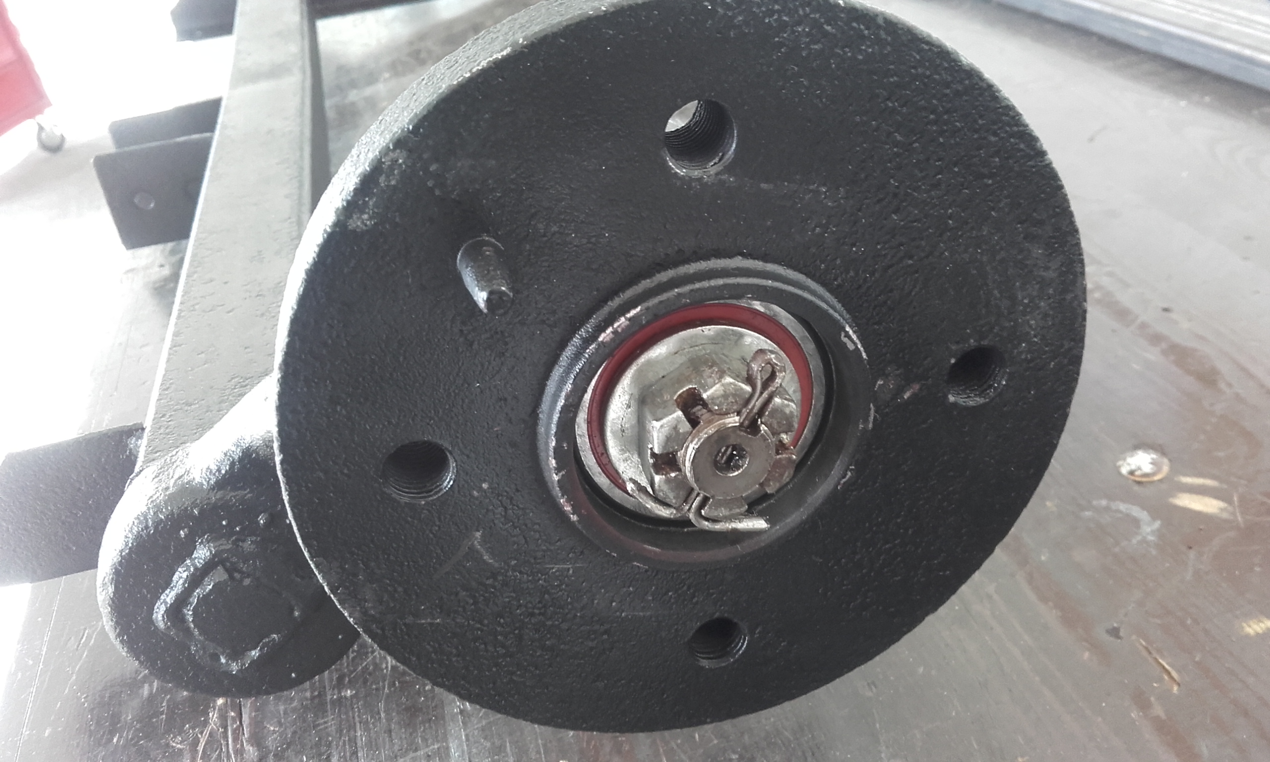

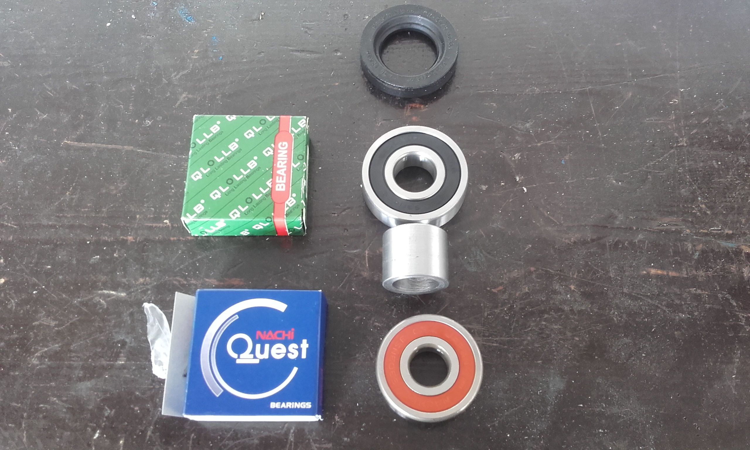

Pisałem ostatnio,że zakupione zostały nowe łożyska i uszczelniacze, oto one:
Na zdjęciu widać także tuleję metalową, która została wytoczona na wymiar
tak aby znalazła się idealnie pomiędzy łożyskami.
Pozwoli to na dokręcenie śruby na osi w ten sposób by nie powodować naprężeń w łożyskach.
Na następnym zdjęciu,piasta koła zamontowana na osi i dokręcona śrubą:

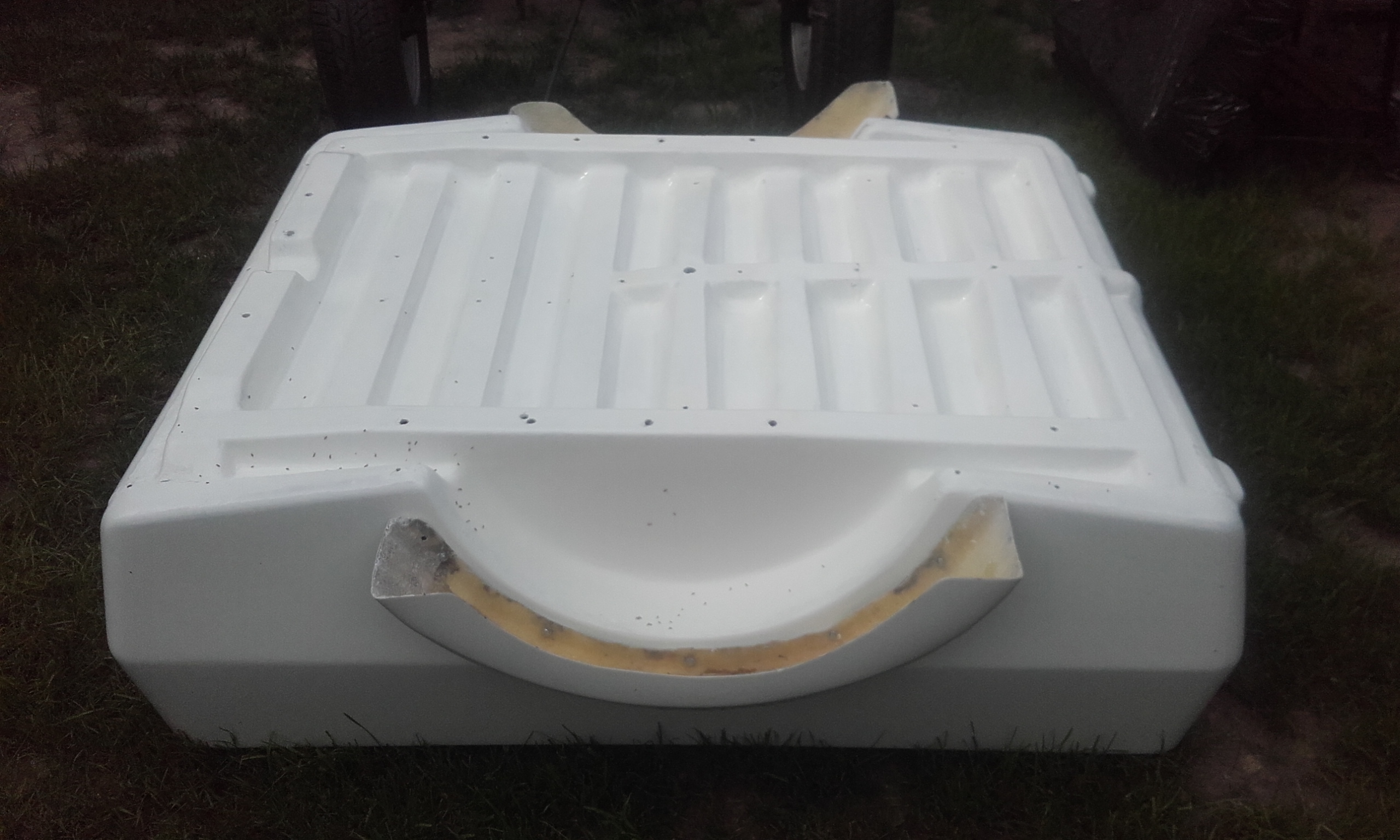

Teraz nadszedł czas aby zająć się laminatem.

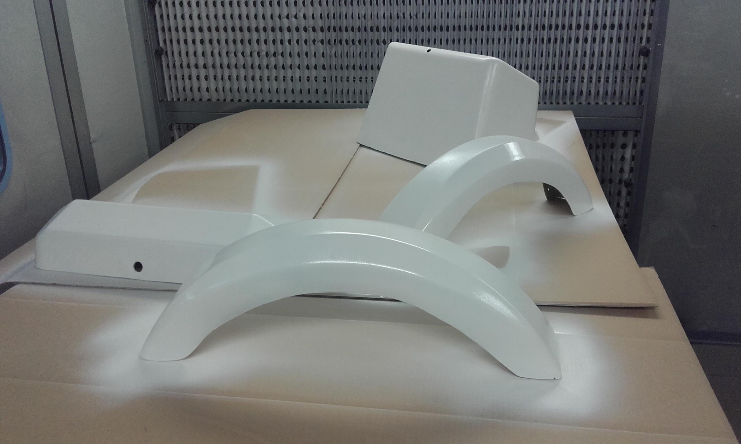

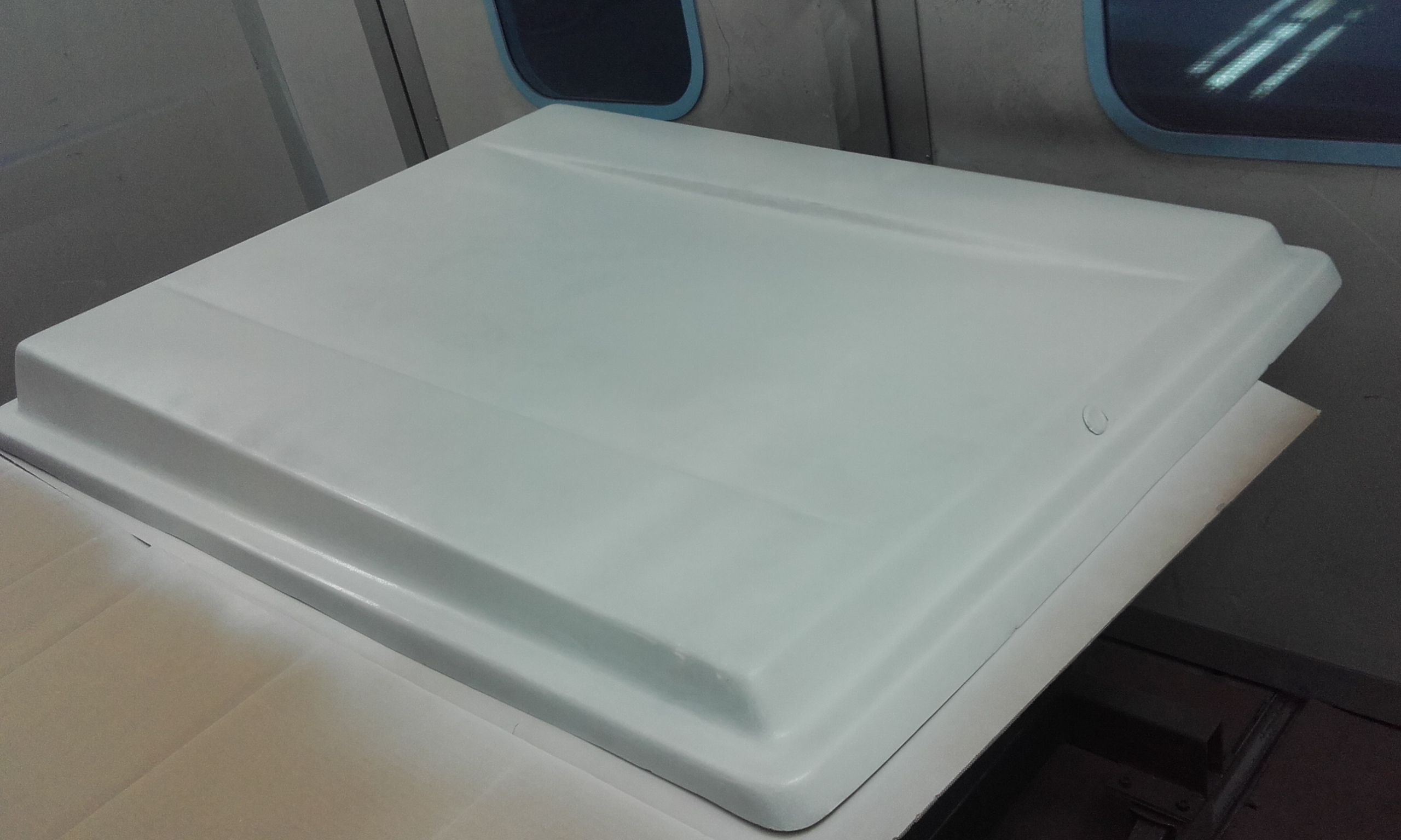

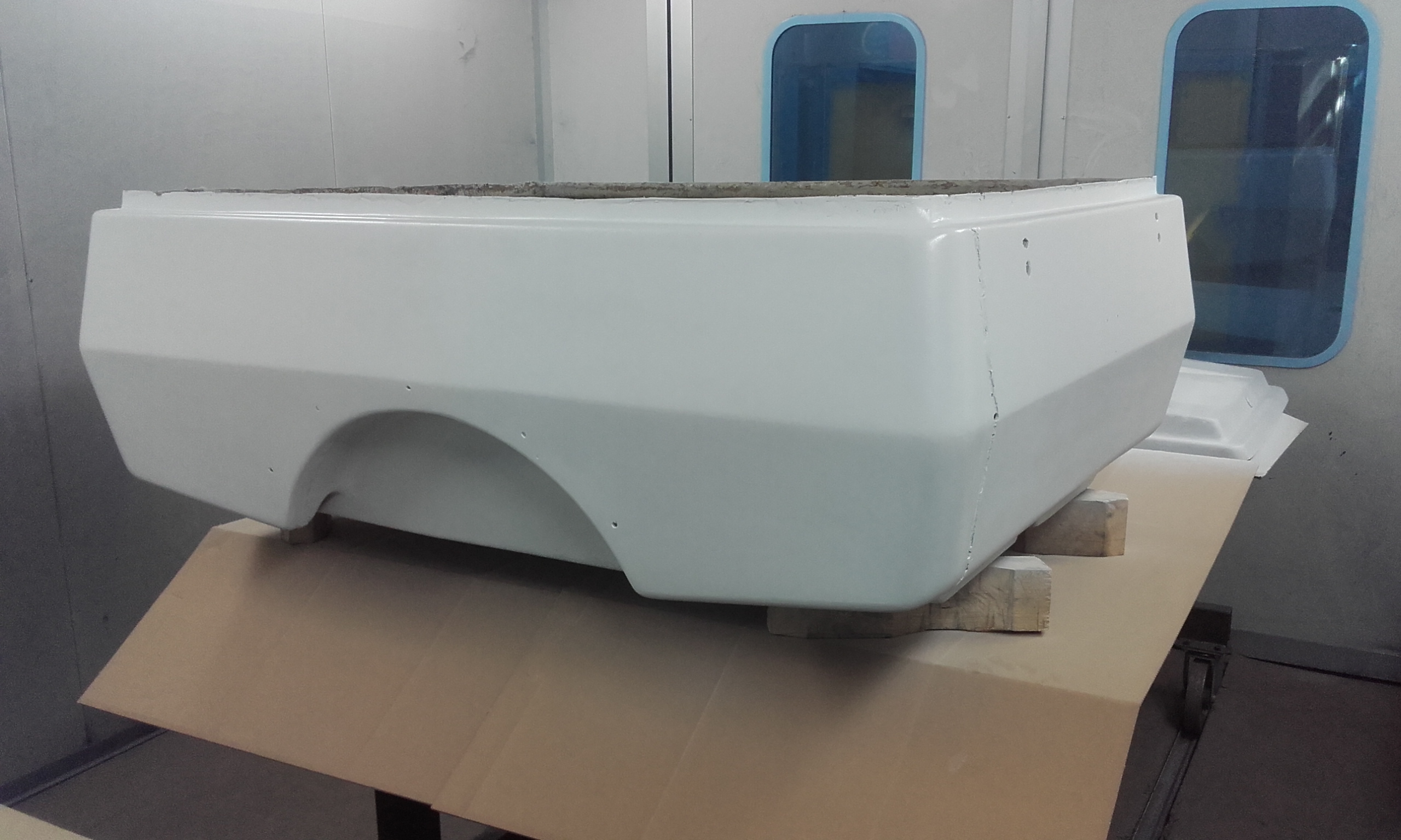

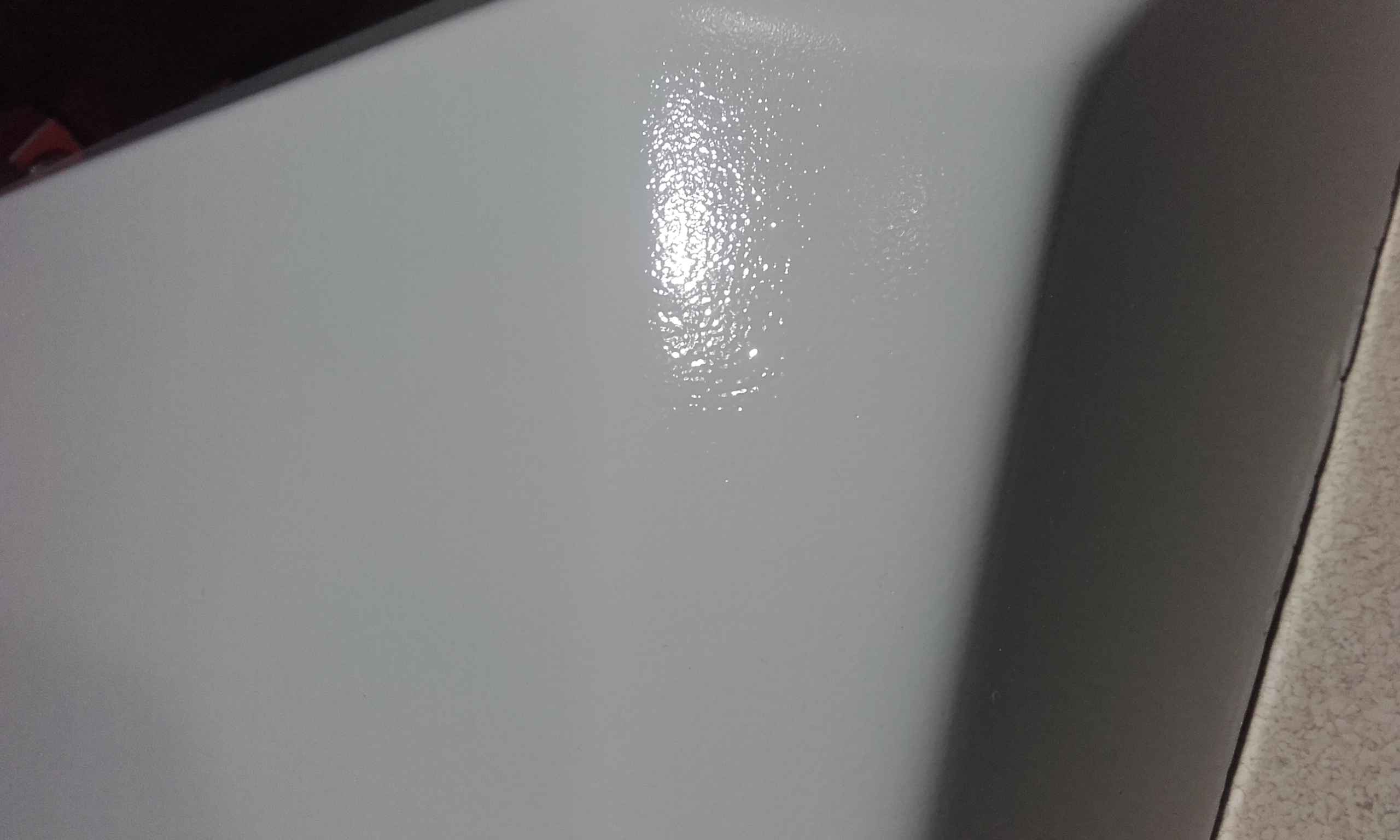

Po dotarciu powierzchni, nadszedł czas na malowanie:
Na elementy zostały nałożone dwie warstwy farby.
Efekt jest zadowalający, ale nie jest idealny.

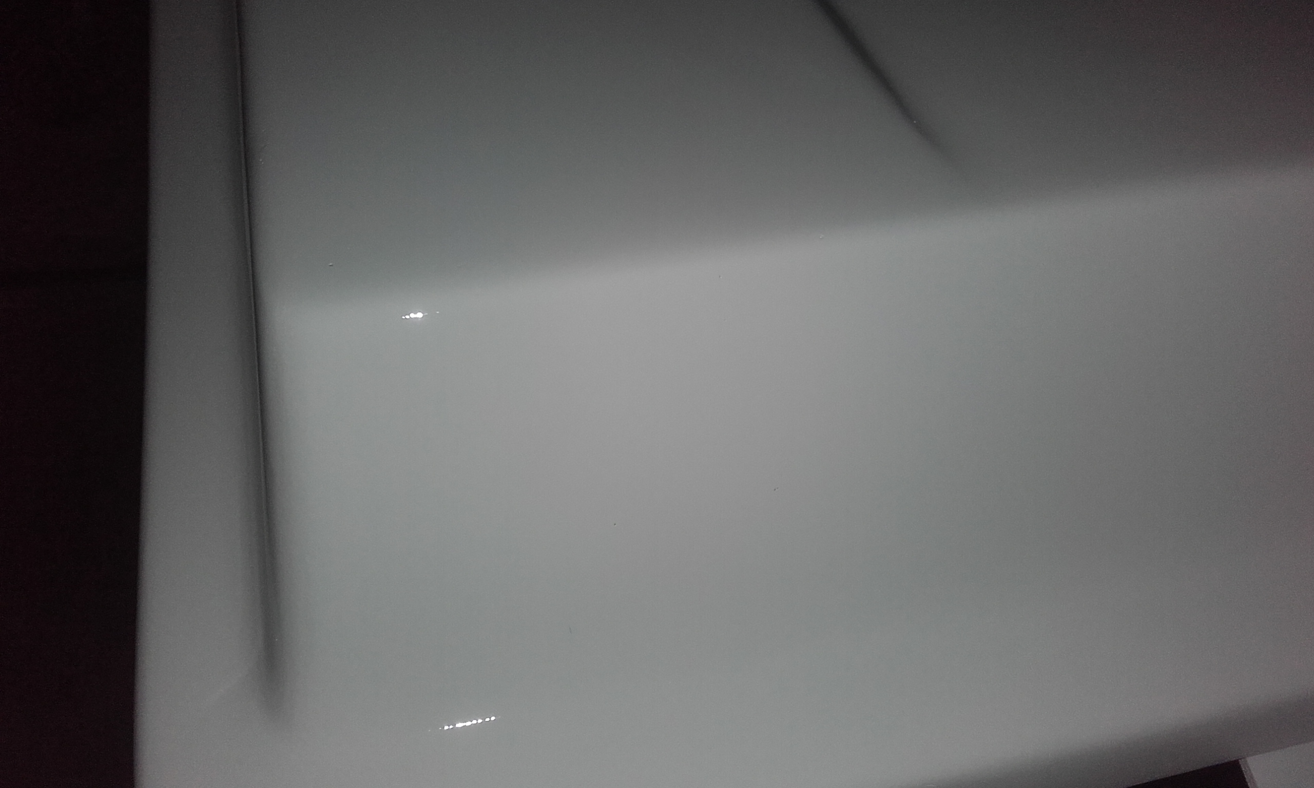

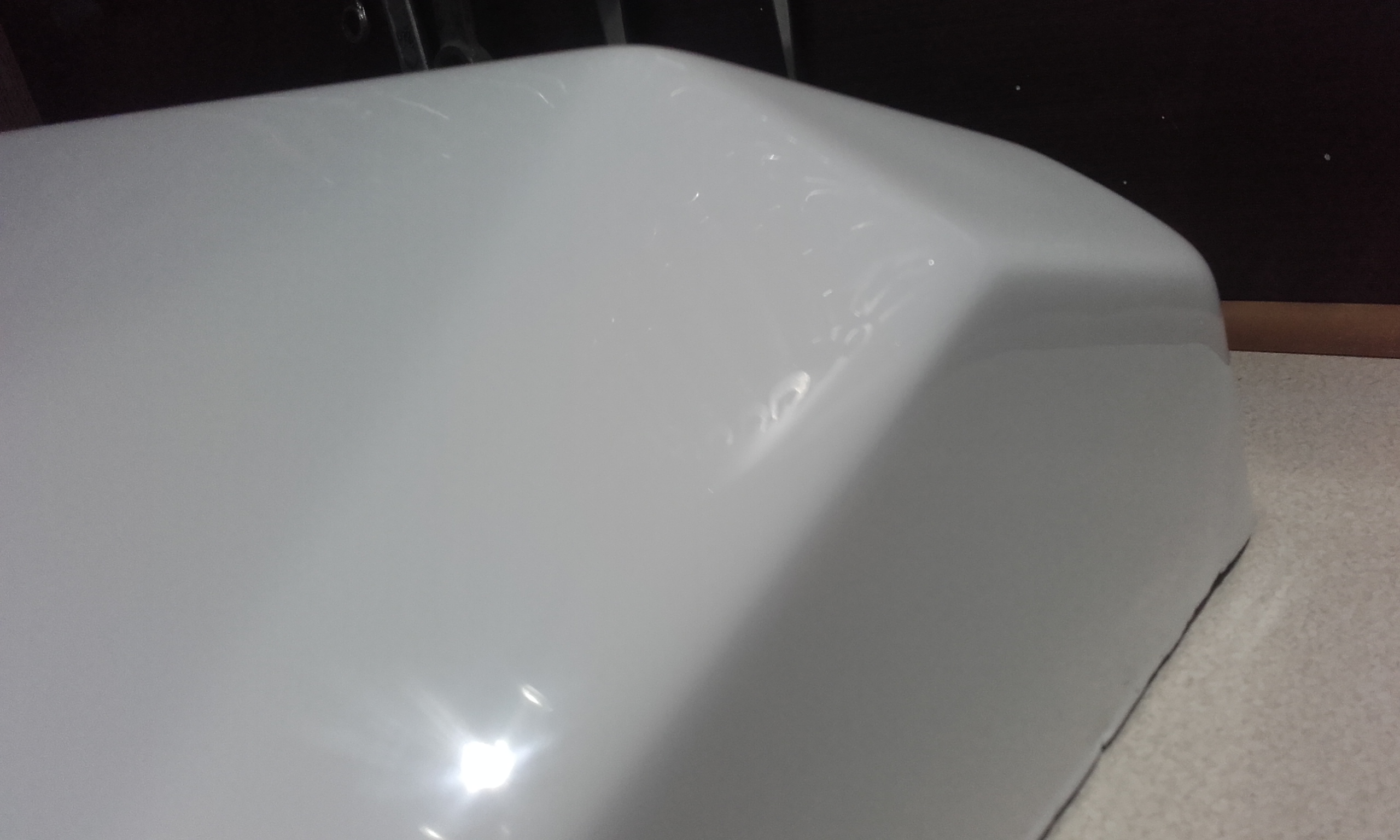

Na niektórych elementach pojawił się efekt tzw. skórki pomarańczy:

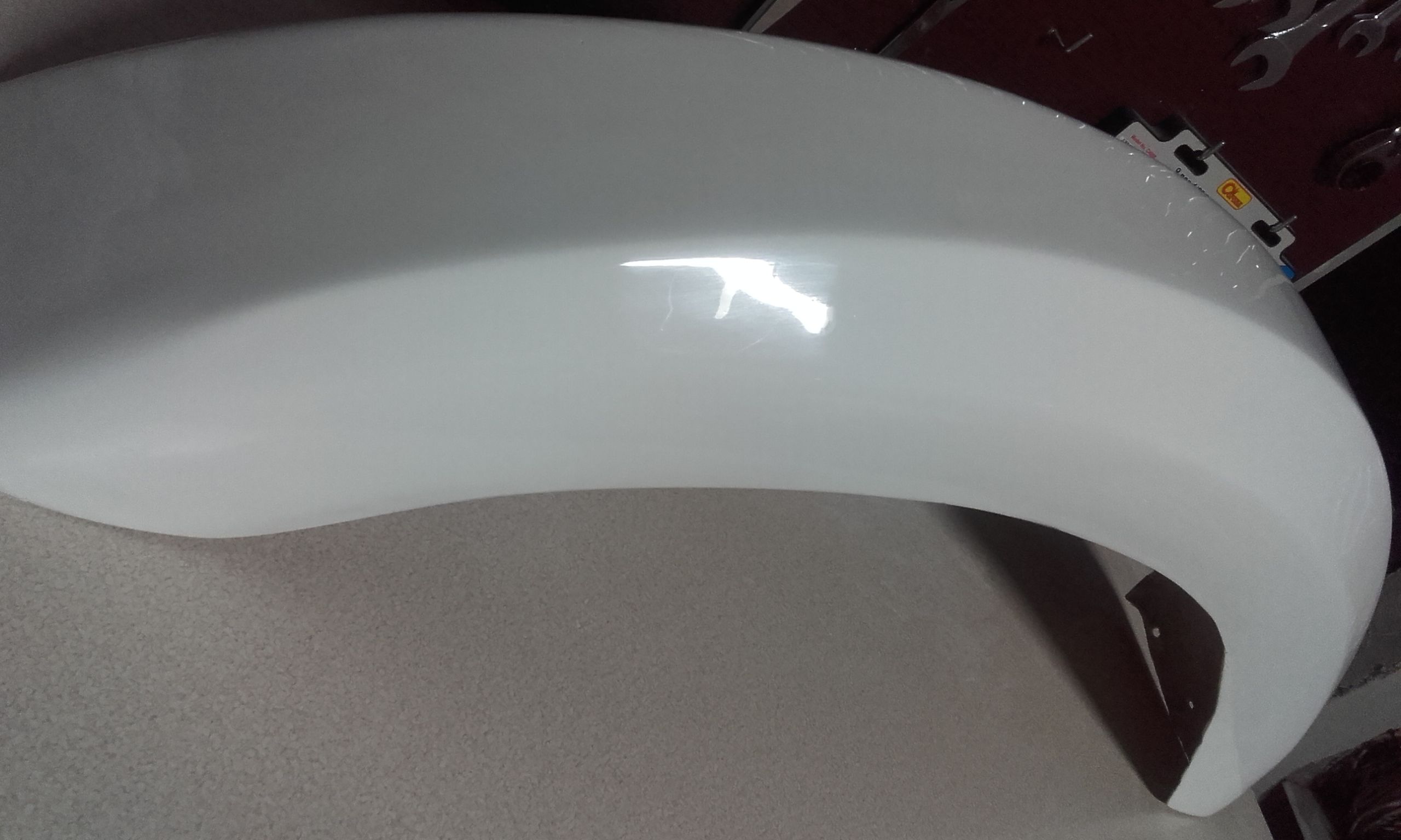

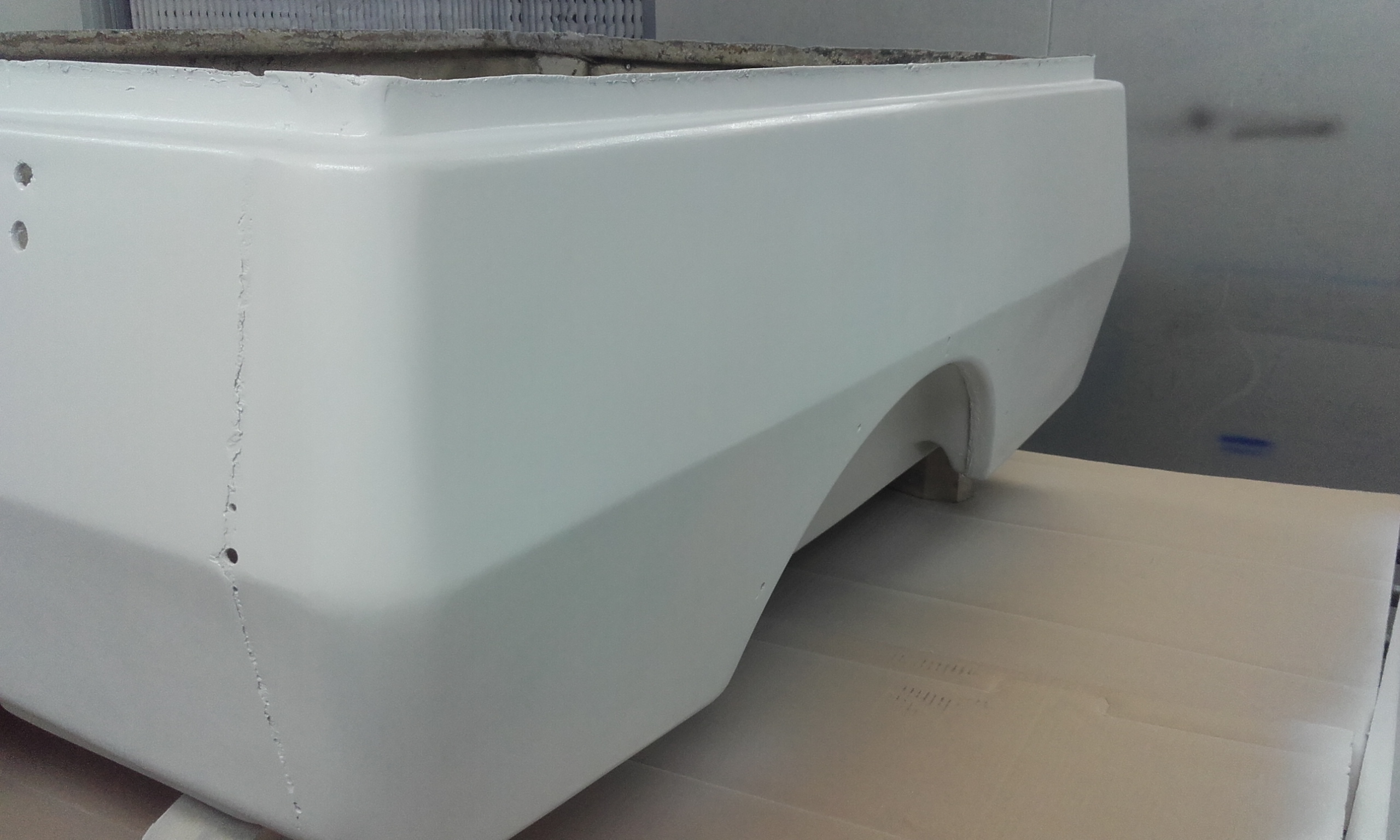

Dlatego musiałem poprawić powierzchnie lakierowane poprzez zmatowienie wodnym papierem ściernym,
począwszy od 800 poprzez 1000 a kończąc na 1200.
Następnie użyłem pasty polerskiej do usuwania rys i wykończeniowej nabłyszczającej.
Efekt prac polerskich:

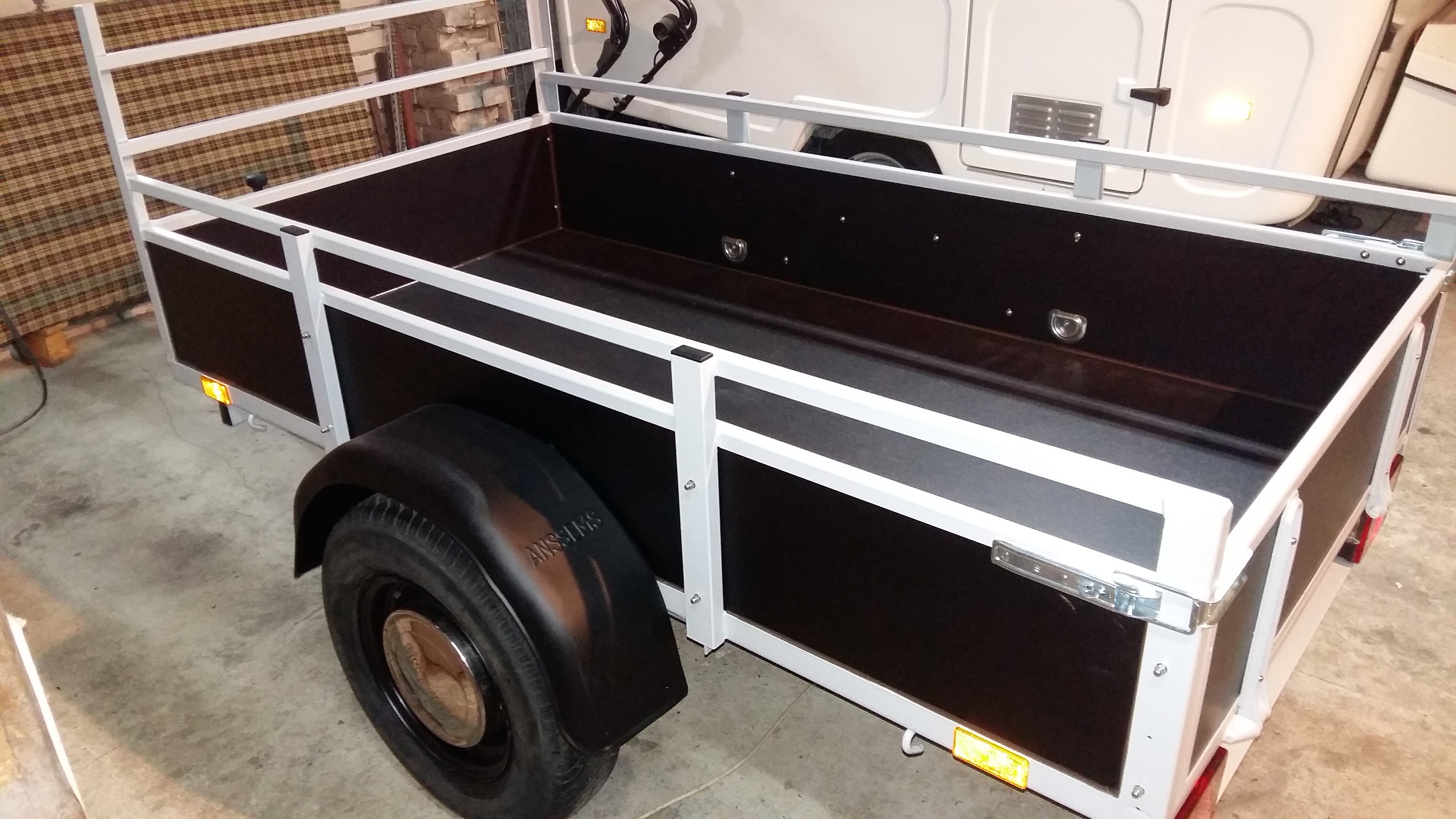

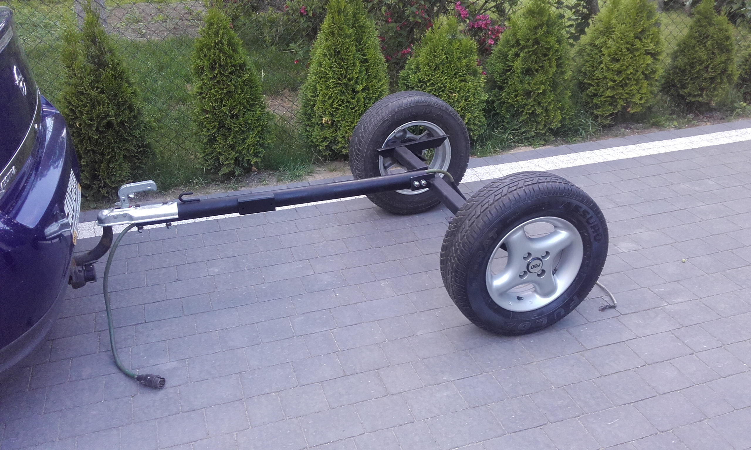

Na początek zmontowana "rama" przyczepy na kołach z przeciągniętym przewodem przez dyszel.
Buda przyczepy została także pomalowana od spodu, tym razem chlorokauczukiem.

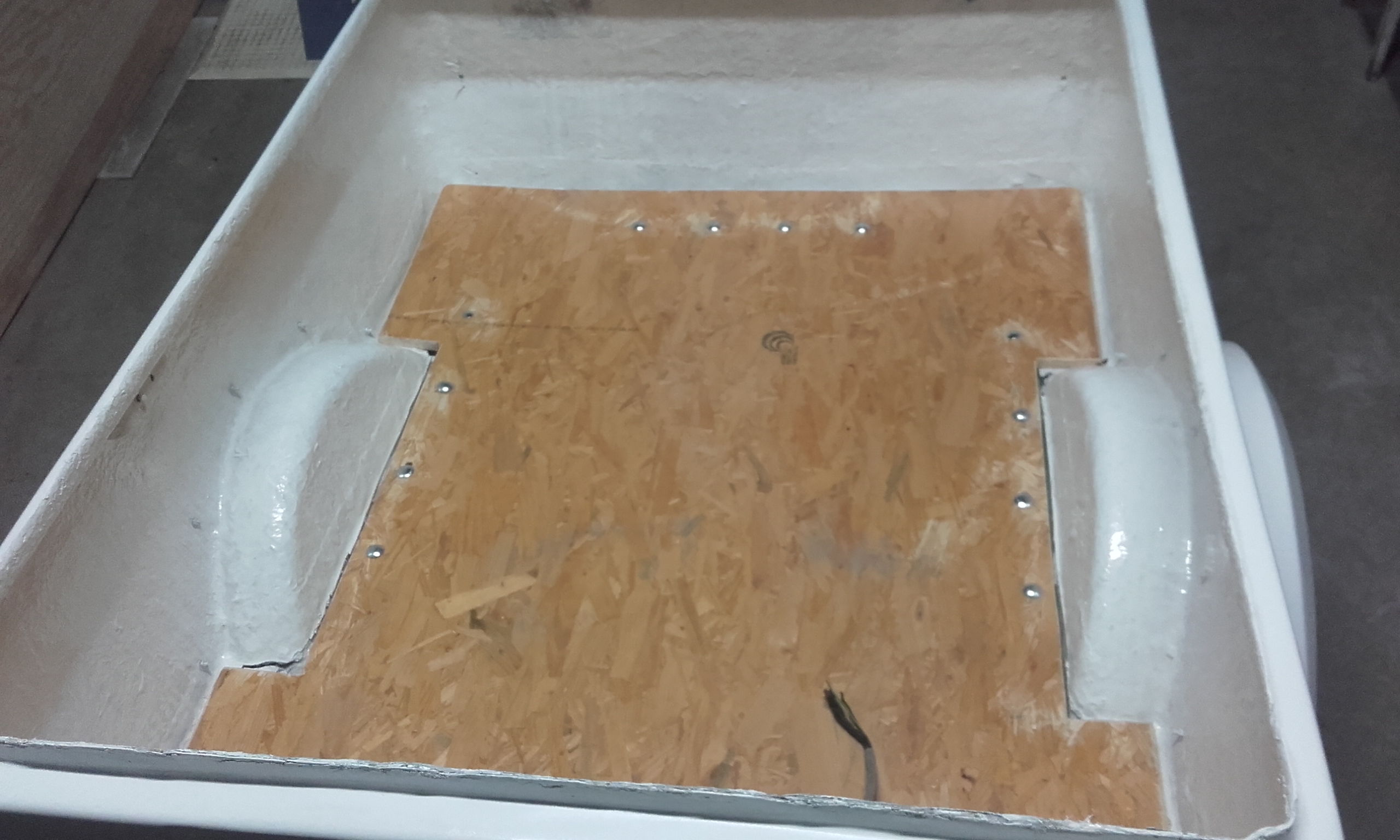

Skorupka została zamontowana na ramie i otrzymała nową podłogę z płyty OSB.

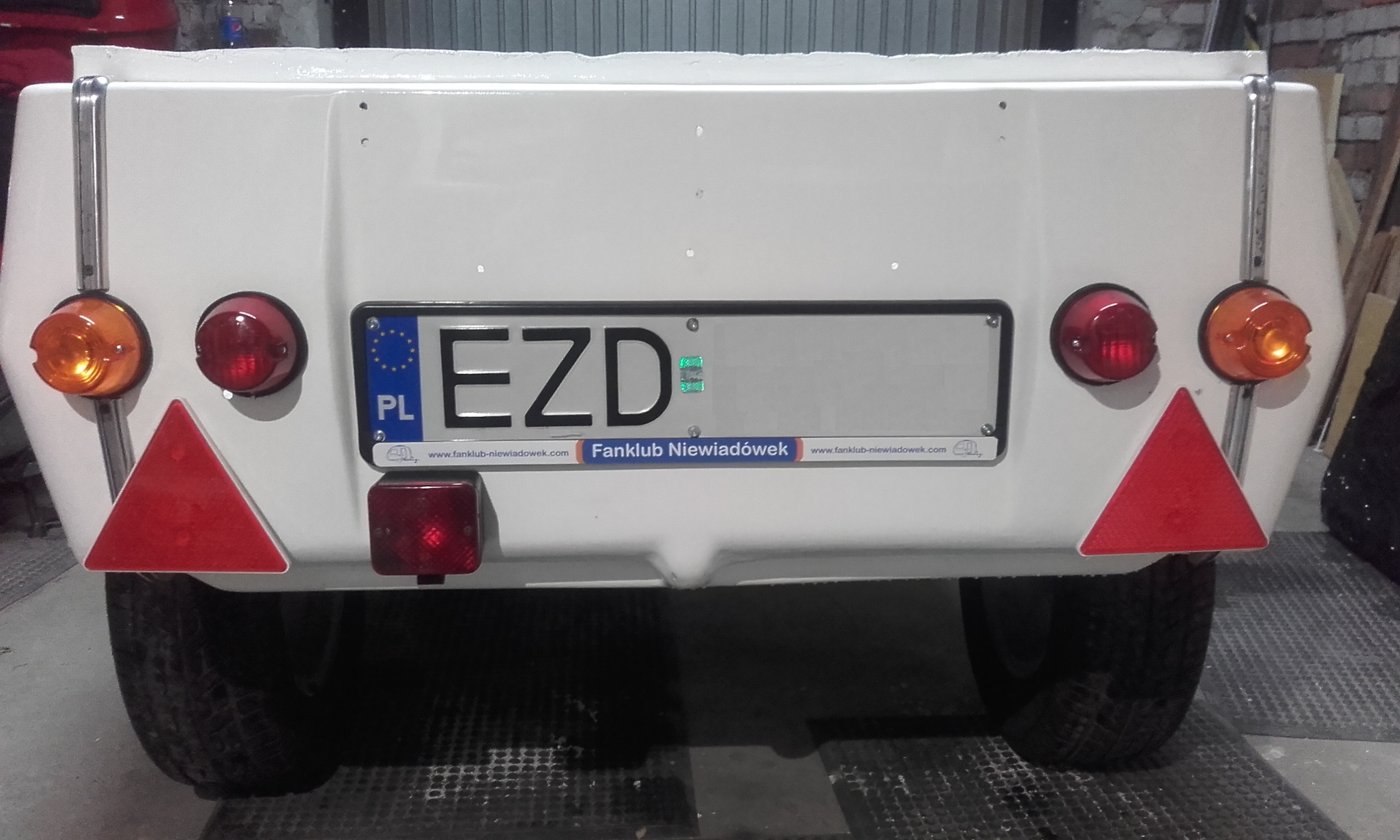

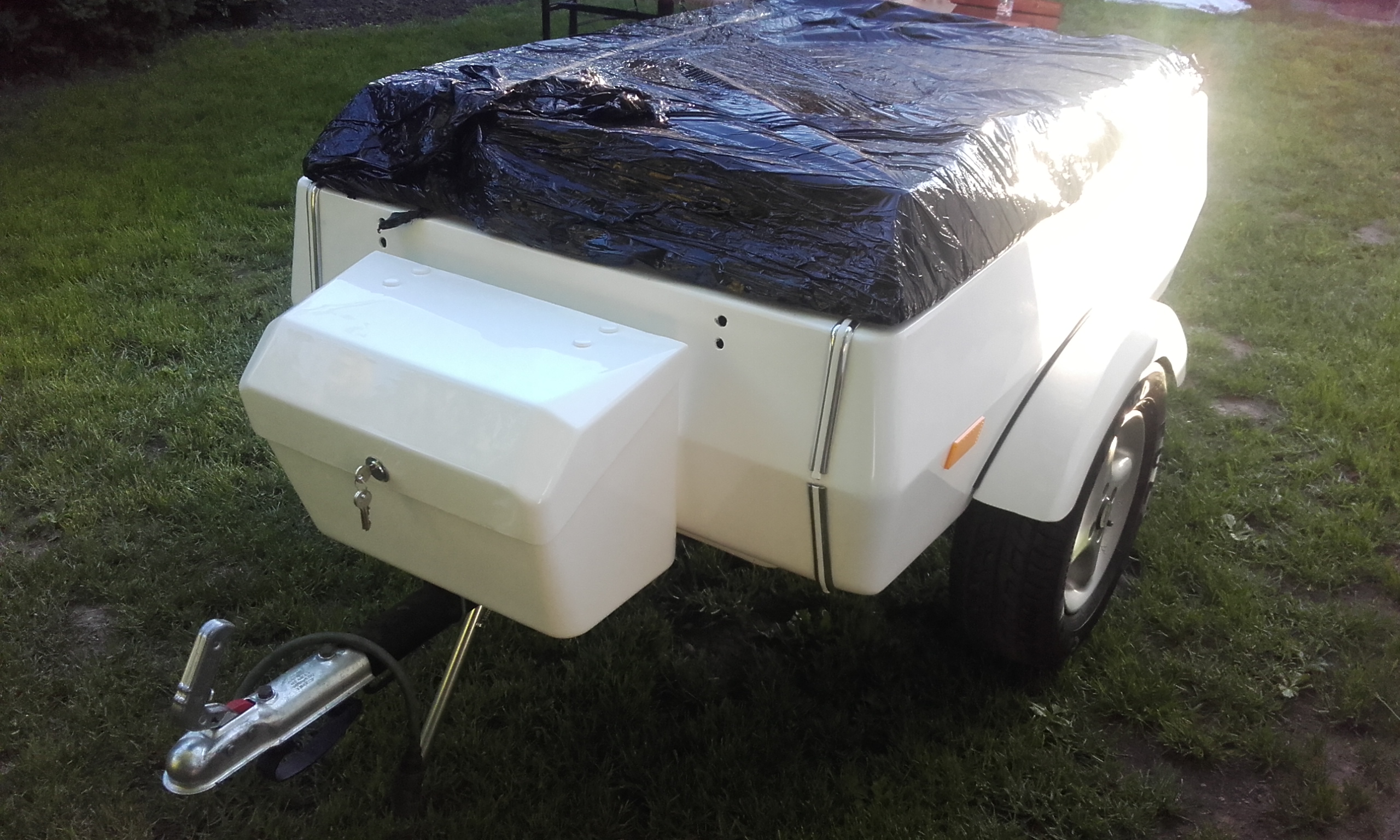

Następnie przyszła kolej na uzupełnienie reszty elementów, czyli światła, listwy, tablica rejestracyjna,
oczywiście z fanklubową nalepką. :D

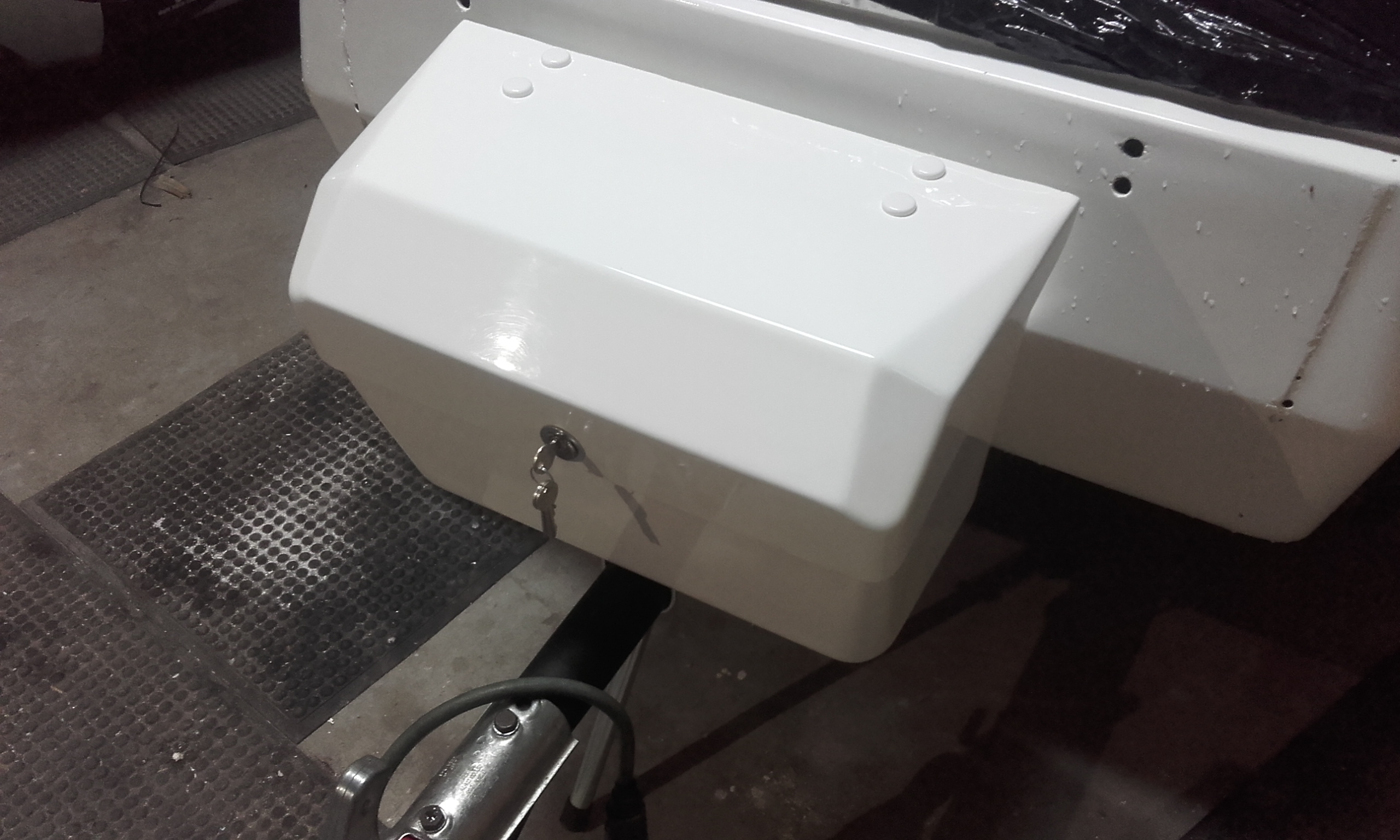

Z przodu przyczepy zagościł zapowiadany wcześniej kuferek.
Tak prezentuje się w całości.
Nie jest jeszcze ukończona, ale nie mogłem się powstrzymać, żeby nie pokazać jej na forum.
Pokrywa jest zabezpieczona streczem, z racji nieustających gołębich nalotów :lol:
