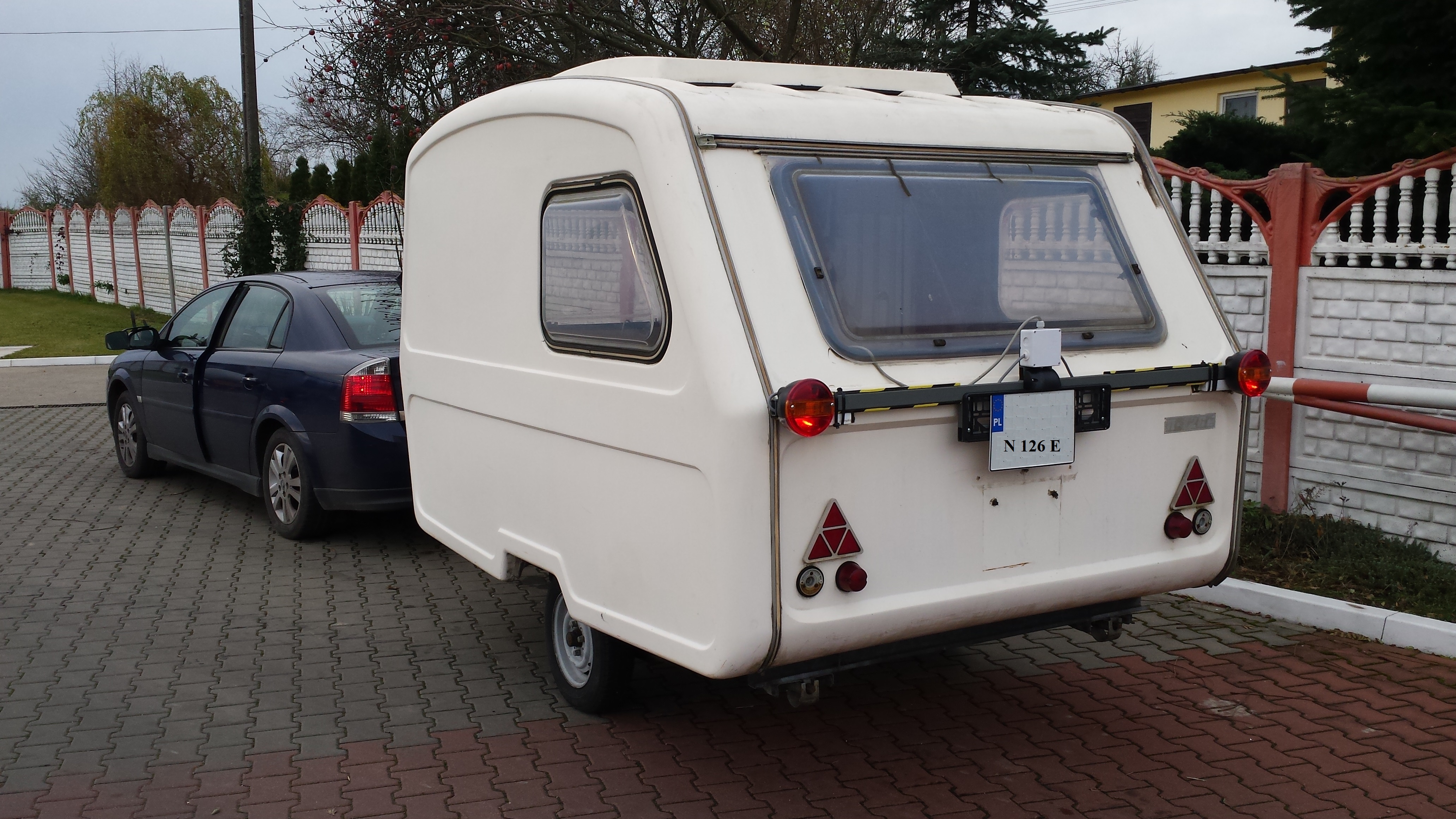

Hmm, myślałem o takiej małej konstrukcji, np. z rurki przymocowanej do ramy a wysuniętej tuż za skorupkę i w górę. Generalnie chodzi o ideę oddzielenia budki od zewnętrza, taką modułowość i uniwersalność. Na przykład po to, aby w razie czego szybko zmienić budkę na inną na tej samej ramie. Może gdybym chciał mieć jedną budkę swoją, a drugą na pożyczanie obcym ludziom.
Wybaczcie mój upór co do dziwnych rozwiązań, ale ja na razie generuję sobie różne pomysły. Tak jak w burzy mózgów - najpierw jak najwięcej pomysłów (również takich szalonych i głupich), a dopiero w następnym etapie wybiera się najlepsze.

StaryDziad pisze:Hmm, myślałem o takiej małej konstrukcji, np. z rurki przymocowanej do ramy a wysuniętej tuż za skorupkę i w górę. Generalnie chodzi o ideę oddzielenia budki od zewnętrza, taką modułowość i uniwersalność. Na przykład po to, aby w razie czego szybko zmienić budkę na inną na tej samej ramie. Może gdybym chciał mieć jedną budkę swoją, a drugą na pożyczanie obcym ludziom.
Hm. To musiałbyś mieć dwie budki przystosowane do takiego pomysłu. Moim zdaniem gra nie warta świeczki. Już lepiej zrobić dwie przyczepy na dwóch osobnych, zarejestrowanych ramach. Mówimy tutaj o przyczepie, która nie wymaga okresowego przeglądu technicznego, a jedynie ubezpieczenia OC mieszczącego się w kwocie 50,-zł. Warto się bawić z przekładaniem?

Co do świateł na rurce....
Kolejny raz zaprzeczasz swojej idei lekkiej i taniej przyczepy. Rurka to dodatkowa waga, po co?
Poza tym musiałaby być przymocowana na stałe do ramy (czytaj przyspawana) inaczej może to być potraktowane jako element dołożony jak bagażnik i wtedy zaczną się pytania o oświetlenie i tablicę na pojeździe (przyczepie)
Każdorazowe wykręcenie śrub wiąże się z wymianą bo tam są zamkowe łebki. Poza tym nie gwarantuje, że rozstaw śrub z jednej ramy będzie pasował na inną...

Ok, tu już może za dużo kombinuję.
Po prostu musiałem przejechać kawałek podwoziem bez świateł i to mnie lekko deprymowało, stąd pomysł świateł na ramie.
Re: Minimalistycznie
Jest coś takiego jak belka oświetleniowa z miejscem na tablicę. Na awaryjne przejazdy się nada ale jeździć z tym cały czas.... słabo.

Tak, zrobię sobie takie rezerwowe oświetlenie, macie rację.

StaryDziad pisze:Ok, na razie mam jeszcze problemiki innego rodzaju.
1. Ponieważ do uszczelniania i malowania skorupy będę odkręcał światła i tablicę, pomyślałem czy nie przymontować ich do ramy, zamiast na nadwoziu. Ktoś kiedyś takie coś zrobił?
Byłoby to dobre do przejechania samą ramą po drogach publicznych i skorupka też miałaby mniej punktów dziurawienia.
2. Po drugie, czy warto w podłodze zrobić w najniższych miejscach dziury z odkręcanymi zaślepkami? Myślę o zbieraniu się wody i wilgoci pod podłogą. Może takie odpływy byłyby dobre, jeśli nawet nie wody, to do przewietrzania, wpuszczania trochę świeżego powietrza pod podłogę?
Kiedyś gdzieś widziałem pomysłowo zdobioną platformę/ bagażnik na rowery w zapiekance. Światła i tablica były zamocowane na tej platformie, a ona sama była wysuwana tyko do przewożenia rowerów. W stanie spoczynku(złożona) światła jak i tablica znajdowały się w tych samych miejscach co "normalnie"
Tak, warto zrobić 4 otwory w okolicach nadkoli, o ile już ich nie masz.

Murano pisze:Jest coś takiego jak belka oświetleniowa z miejscem na tablicę. Na awaryjne przejazdy się nada ale jeździć z tym cały czas.... słabo.
Popieram, ja takie coś stworzyłem na szybko, bo oryginalne światła były niesprawne

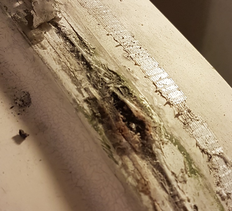

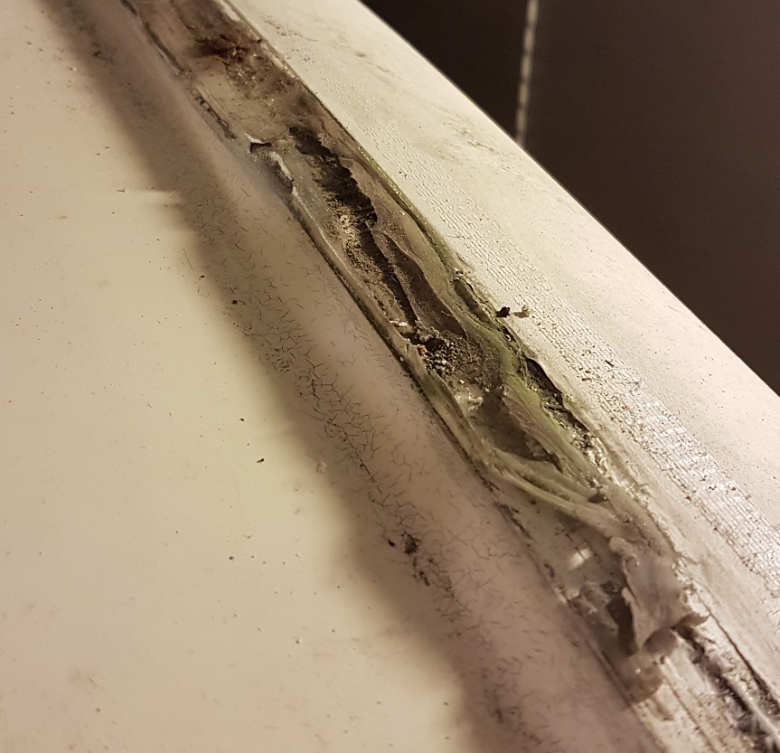

Na razie zabrałem się za powłokę zewnętrzną. Oderwałem listwy aluminiowe. Oderwałem, bo odkręcić oczywiście się nie dało. Nie wiem, ale przykręcanie tych listew wkrętami to jakiś kiepski pomysł. Nie można było zastosować w fabryce jakiś taśm dwustronnych?
Listew tych nie będę wcale montował. W zamian, po wyszpachlowaniu dziur, namaluję pasek białym czy szarym barankiem w spray-u do konserwacji podwozia lub czymś podobnym elastycznym. Chodzi o zabezpieczenie ewentualnych mikropęknięć pomiędzy laminatem skorupy a szpachlą. Myślę, że taki baranek będzie odpowiedni do tego celu.
Zobaczcie jaki badziew pod listwą zastałem:

StaryDziad pisze:Oderwałem listwy aluminiowe. Oderwałem, bo odkręcić oczywiście się nie dało.
Nic nowego, każdy z tym walczył. Odrywanie na siłę to kiepski pomysł, jedyna metoda to rozwiercenie.
StaryDziad pisze:Nie wiem, ale przykręcanie tych listew wkrętami to jakiś kiepski pomysł. Nie można było zastosować w fabryce jakiś taśm dwustronnych?
Listwy mocowane są na śruby a nie na wkręty
StaryDziad pisze:Listew tych nie będę wcale montował. W zamian, po wyszpachlowaniu dziur, namaluję pasek białym czy szarym barankiem w spray-u do konserwacji podwozia lub czymś podobnym elastycznym. Chodzi o zabezpieczenie ewentualnych mikropęknięć pomiędzy laminatem skorupy a szpachlą. Myślę, że taki baranek będzie odpowiedni do tego celu.
Sposób który opisałeś jest do niczego. Szpachlówka popęka bo buda pracuje. To są miejsca łączenia elementów skorupy więc nie ma mocnych. Jeśli już nie chcesz montować listew to udaj się do firmy zajmującej się laminatami. Zasmerfują łączenia w taki sposób, że nie będzie nic widać i będzie to trwale i porządnie zrobione. Niestety nie będzie minimalistycznie jeśli chodzi o koszty.

Co do listew, to co złego w samochodowej taśmie dwustronnej? A różne listwy i elementy w nowoczesnych samochodach to na co są mocowane jeśli nie na taśmy dwustronne?
W każdym bądź razie listew nie zamocuję ponownie, tylko dam na łączeniu elastyczną powłokę z baranka do podwozi lub podobnej masy.

Pewne rozwiązania mają swój cel.
Listwy są mocowane śrubami po to, aby podczas wietrznej pogody twój przedsionek nie odfrunął razem z listwą...
