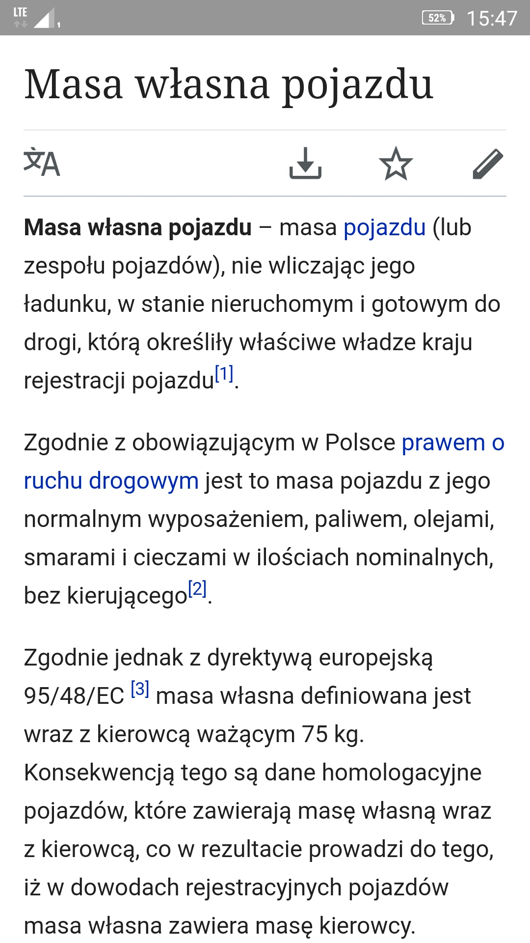

W ostatnim numerze Polskiego Caravaningu zwróciłem uwagę na masy nowego kampera Belinear na Ducato. Masa własna 3100 kg DMC 3500 kg. Auto 4-osobowe... Niech mi nikt nie mówi, że w 400 kg zmieszczą się 4 osoby z bagażem. A gdzie ekwipunek?

Postautor: Samoogon » poniedziałek, 20 lis 2017, 14:41
A to się waży razem z pasażerami?

Samoogon pisze:A to się waży razem z pasażerami?
Niestety nie. O ile na tabliczce nie ma umieszczonej informacji o tym, że masa własna zawiera wagę kierowcy (75kg :-) ) to jest to tylko masa pojazdu z płynami ustrojowymi. Nie potrafię jednak doczytać co oznacza termin "z paliwem gotowy do jazdy" ...
Bo oprócz 4 osób dodajmy 100l paliwa i 100l wody i już mamy połowę ładowności. A gdzie pasażerowie?
