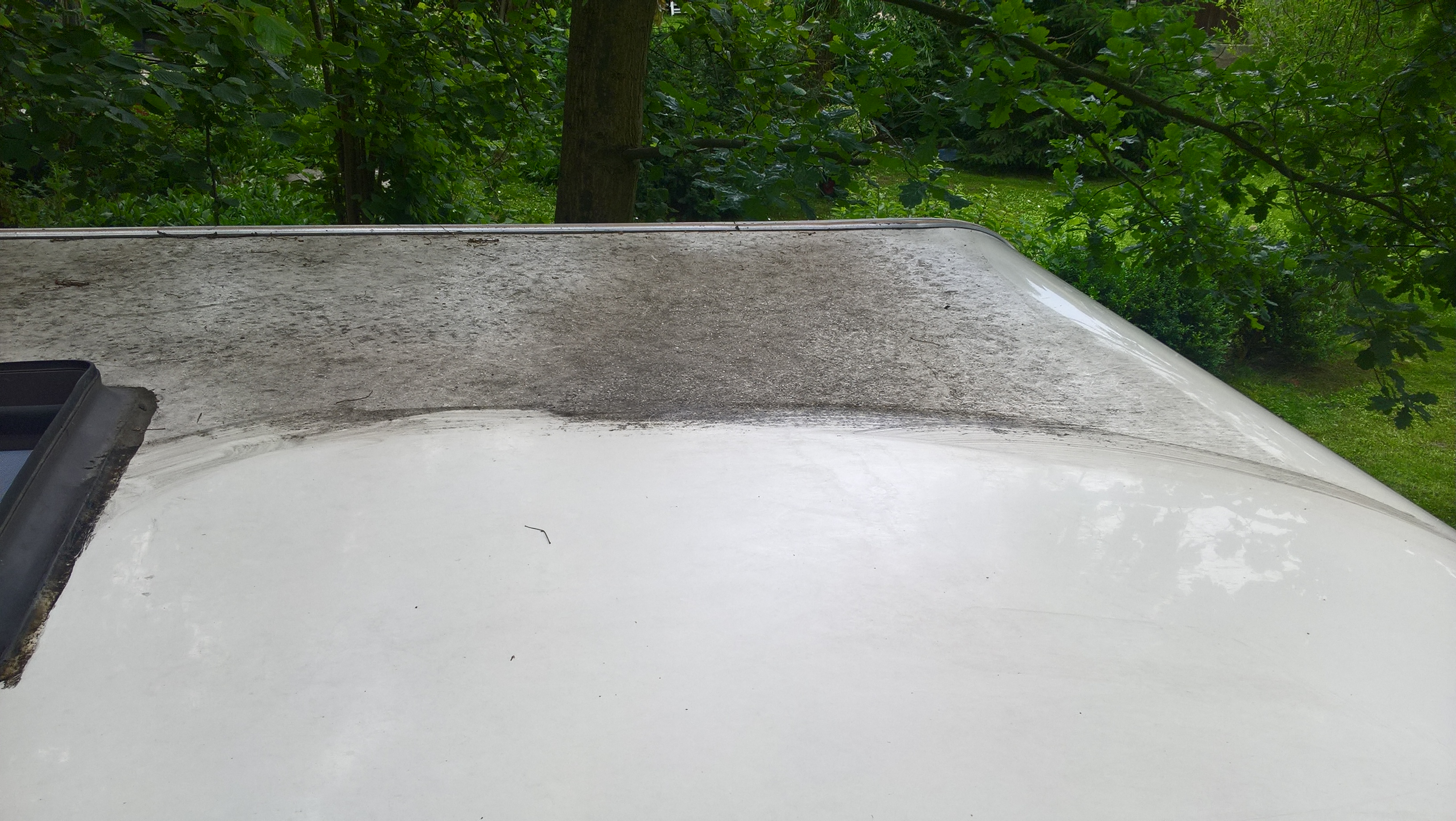

Wczoraj między innymi, odbyło się czyszczonko dachu. Oj nie zdawałem sobie sprawy jaki tam może być syf :shock: Przy okazji oględziny łączenia wspomnianej w postach wyżej listwy i faktycznie sprawa wymaga lekkiej interwencji - trzeba przelecieć masą uszczelniającą dla świętego spokoju. Najtrudniej było się przestawić, w zapiekance wystarczała drabinka trzy schodkowa, i ciach myłem otwierany dach. Do tej musiałem szukać pełnej drabiny, żeby się dostać do dachu.
"Dalekie podróże mają to do siebie, że przywozi się z nich coś zupełnie innego niż to, po co się pojechało"
grzesiek0
Re: Modernizacje NIEWIADÓW 375
Postautor: grzesiek0 » środa, 28 cze 2017, 14:07
Cypiss pisze:...i faktycznie sprawa wymaga lekkiej interwencji - trzeba przelecieć masą uszczelniającą dla świętego spokoju.
Żeby mieć spokój to zdejmij listwy, wyczyść gumowe uszczelki ze starego uszczelnienia (możesz kupić nowe uszczelki :D ), wyczyść resztki uszczelnienia z przyczepy, daj nowe uszczelnienie pod uszczelki.
Dawanie uszczelnienia na listwy to tylko oszukiwanie samego siebie i chwilowe przedłużanie agonii zgniłka :lol: ;)

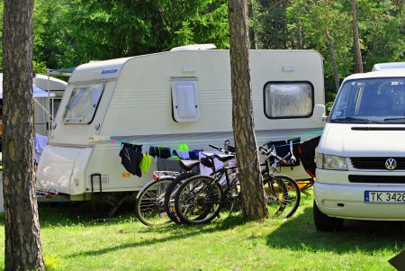

Postautor: Cypiss » piątek, 21 lip 2017, 14:29
Słowenia 2017 - Przyczepka spisała się na medal.
