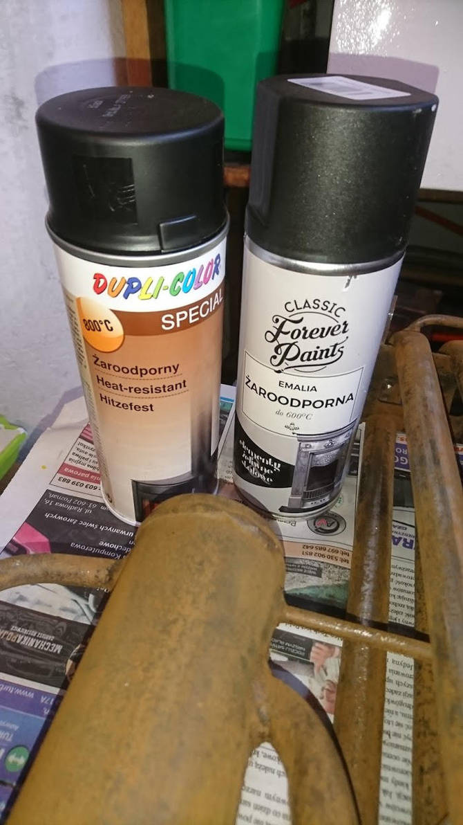

Pora to nadrobić -wracając do tematu lodówki została ona dokładnie rozebrana i wyczyściliśmy radiatory z rudej pannicy
Następnie radiator został odmalowany (farby po lewej nie polecam były same problemy z nią )
Zdjęcie niech wam zobrazuje jakie
Do pomalowania obudowy użyłem zwykłej Emali
Gdy już wszystko było odnowione poskładałem lodóweczkę
I przyszedł czas na montaż nowo-regenerowanego palnika marki junkers
Szybkie sprawdzenie szczelności i pierwsze odpalenie oto efekt:
Moim zdaniem zadowalający
