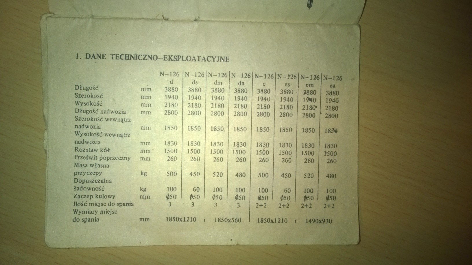

Zielony pisze:Tak w ogóle, jakie powinny być "prawidłowe" masy w n126ea? Tak przeglądam "nasze niewiadówki" na fanklubie i co n126e to inna masa z rozrzutem dmc od ok. 400kg do nawet ok. 700kg... :?
Może Cię zainteresuje tabelka z mojej instrukcji obsługi z 1991 roku z masami. Ale tabelka tabelką, a życie życiem ;)

stachu_gda pisze:Może Cię zainteresuje tabelka z mojej instrukcji obsługi z 1991 roku z masami. Ale tabelka tabelką, a życie życiem ;)
Dzięki wielkie :!: 160kg różnicy między dowodem rejestracyjnym, a tabelką. Jest o co walczyć! ;)
