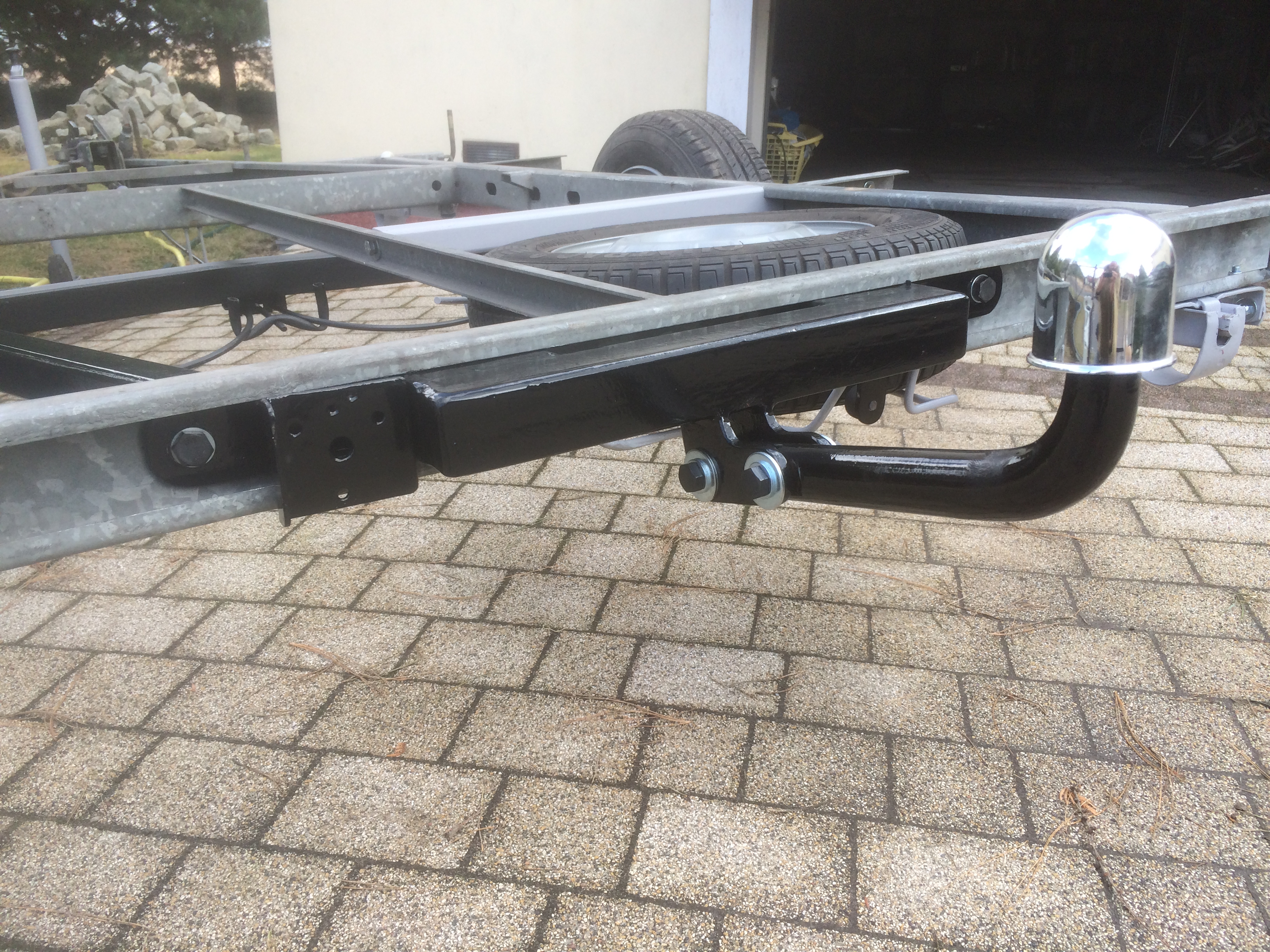

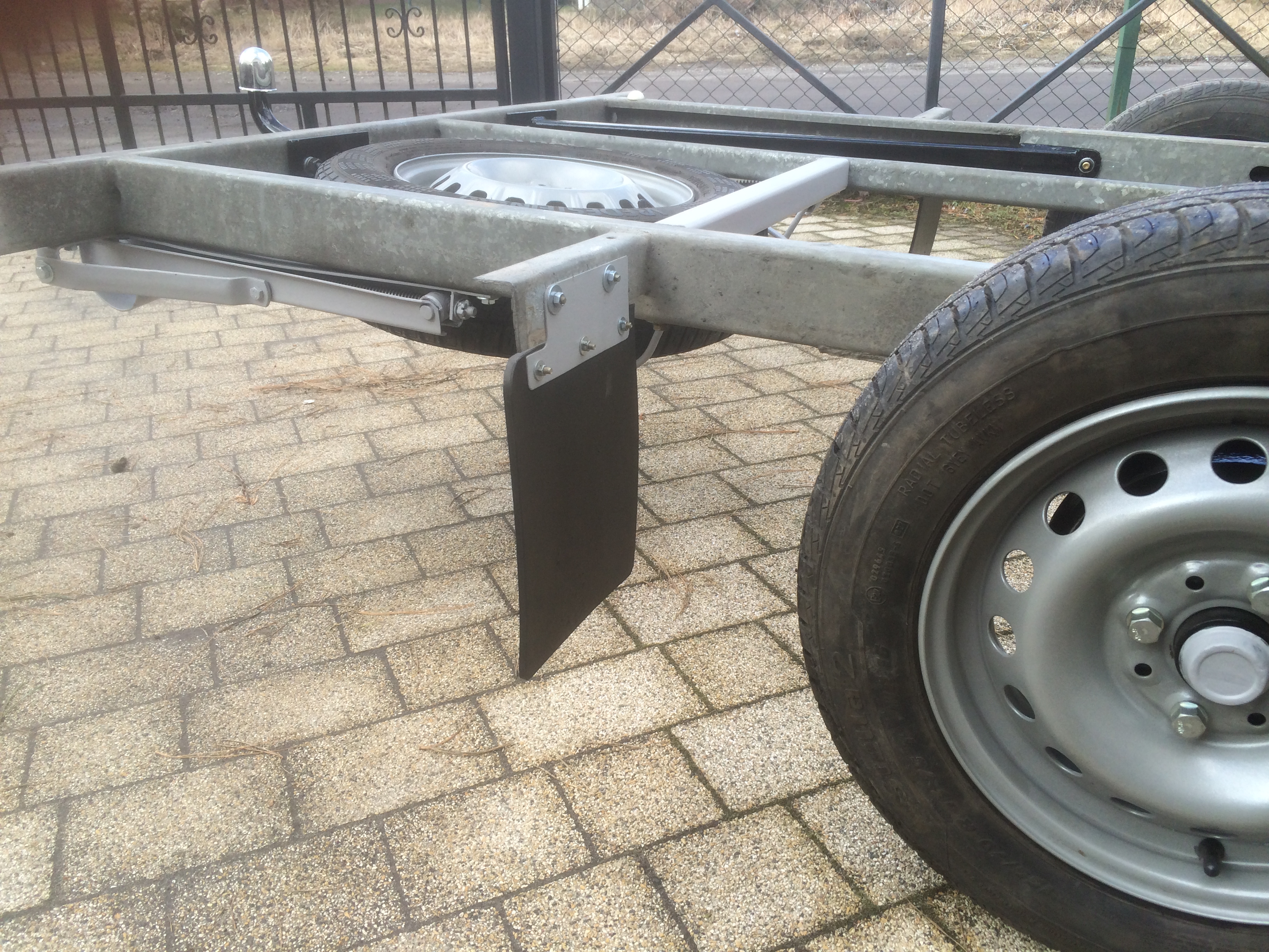

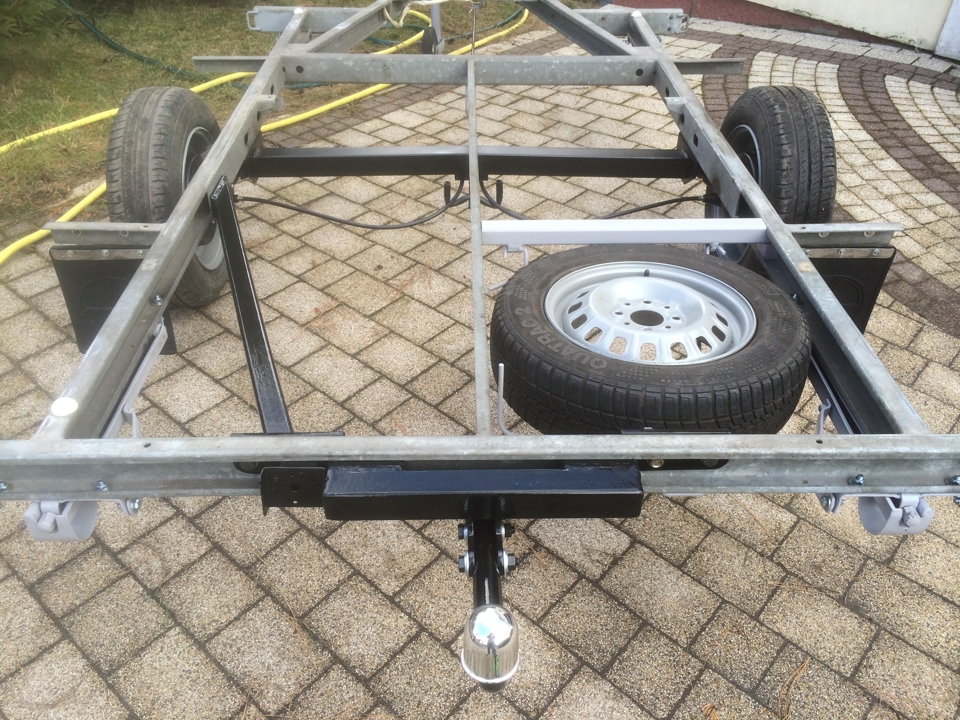

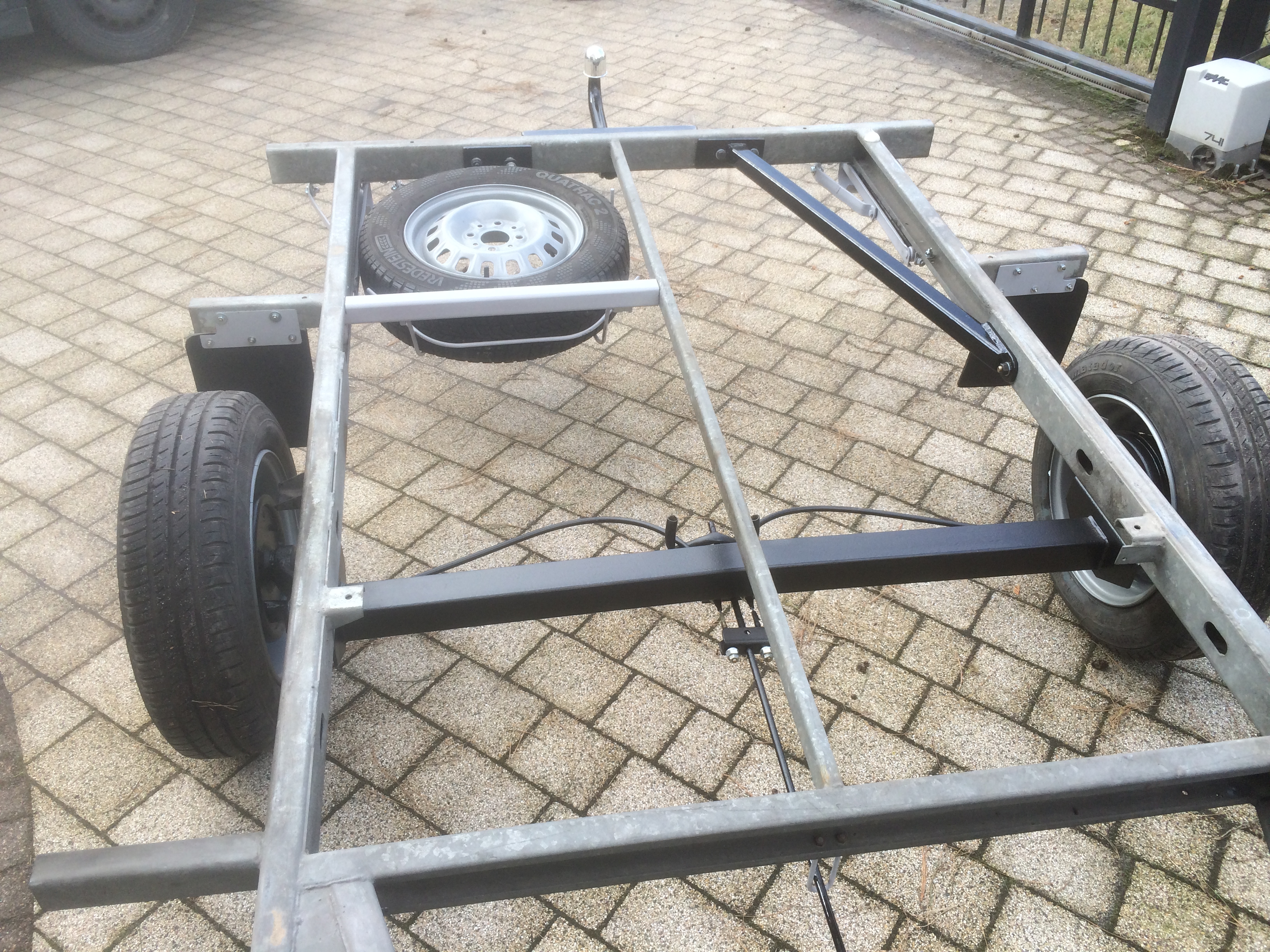

Tak wygląda moja rama po małych modyfikacjach :
-zamontowałem nowy hak (przerobiony ,kupiony na szrocie)
-kosz na koło zapasowe (przerobiony ,kupiony na szrocie)
-konserwacja ośki (czyszczenie ,malowanie )
-wymiana wszystkich łożysk + simeringi+ linki hamulcowe
-nowe koła od seicento 13 -tki (piaskowane ,malowane)
-nowe śruby do kół

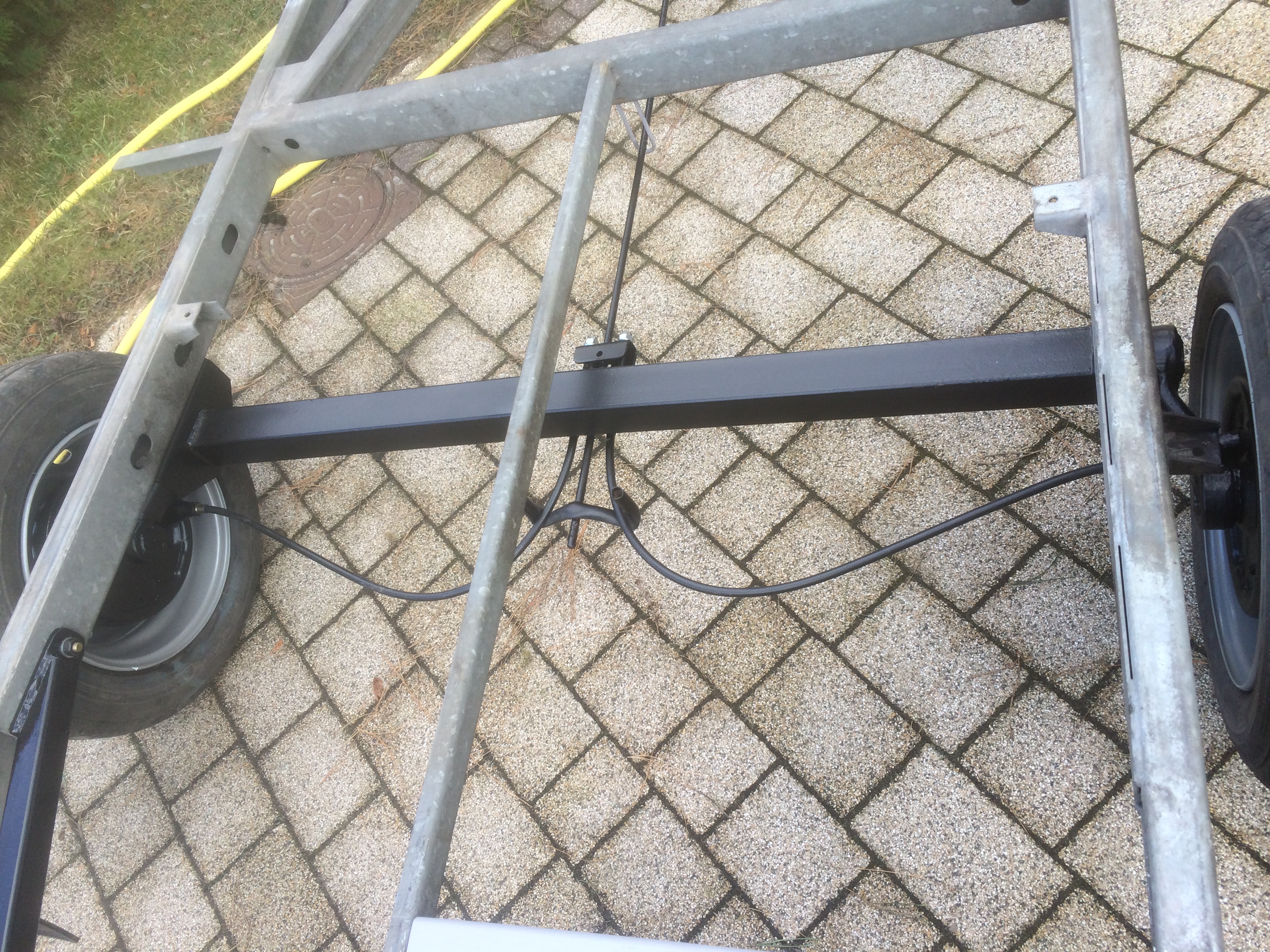

Czekam na gniazdo do haka ,zastanawiam się czy użyć do połączenia kabli puszki czy te dwa kable łączyć wewnątrz przyczepki?Może jakaś podpowiedz?
grzesiek0
Re: Moja pierwsza n 126 e
Postautor: grzesiek0 » poniedziałek, 7 mar 2016, 17:53
Ładnie i estetycznie to wykonałeś, ale czy ten hak nie będzie skręcał ramy pod obciążeniem?
Zrobi się spore ramię jak zawiesisz cokolwiek na kuli. Robiłeś jakieś próby jak się zachowa ta cała konstrukcja?

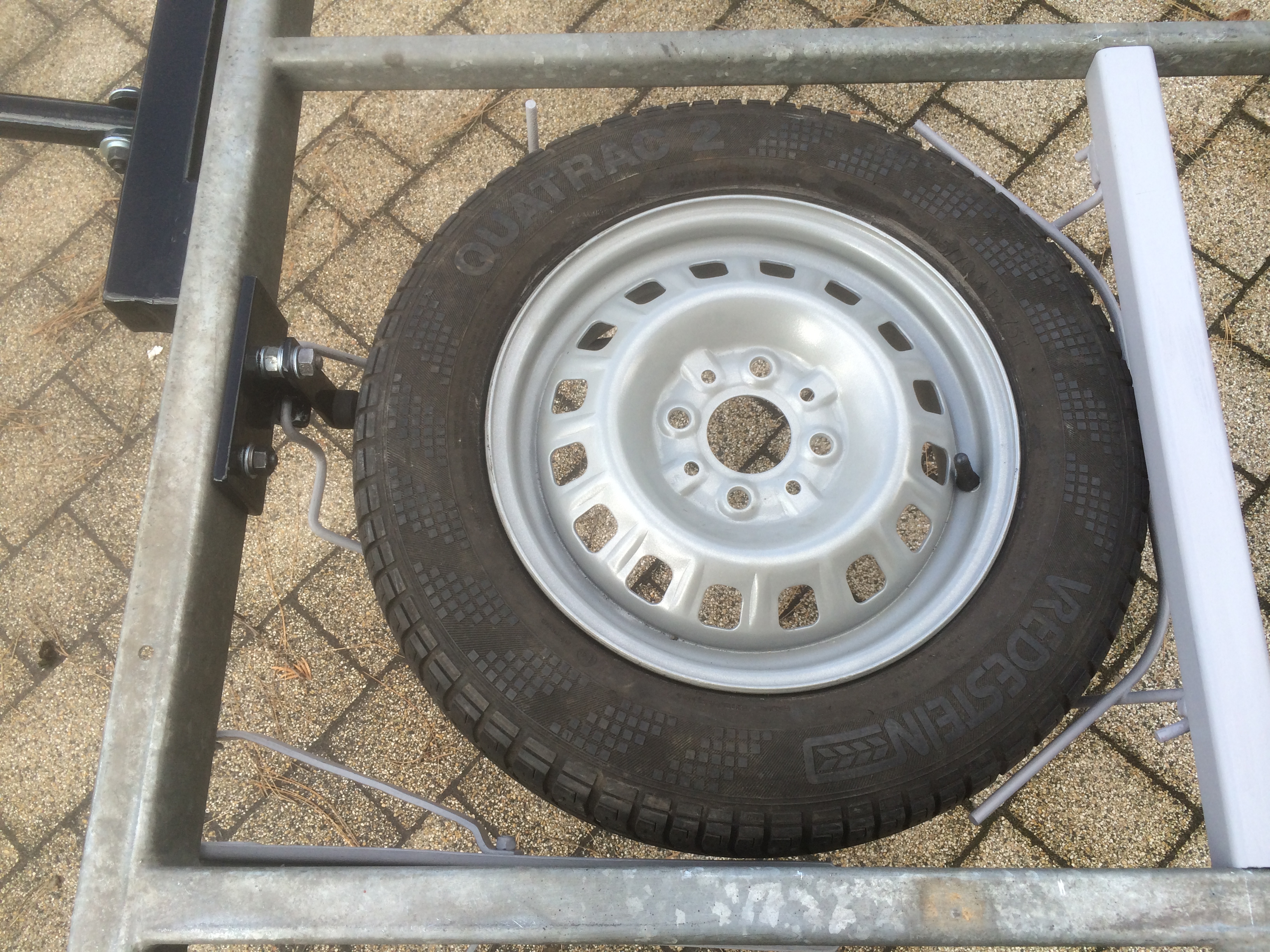

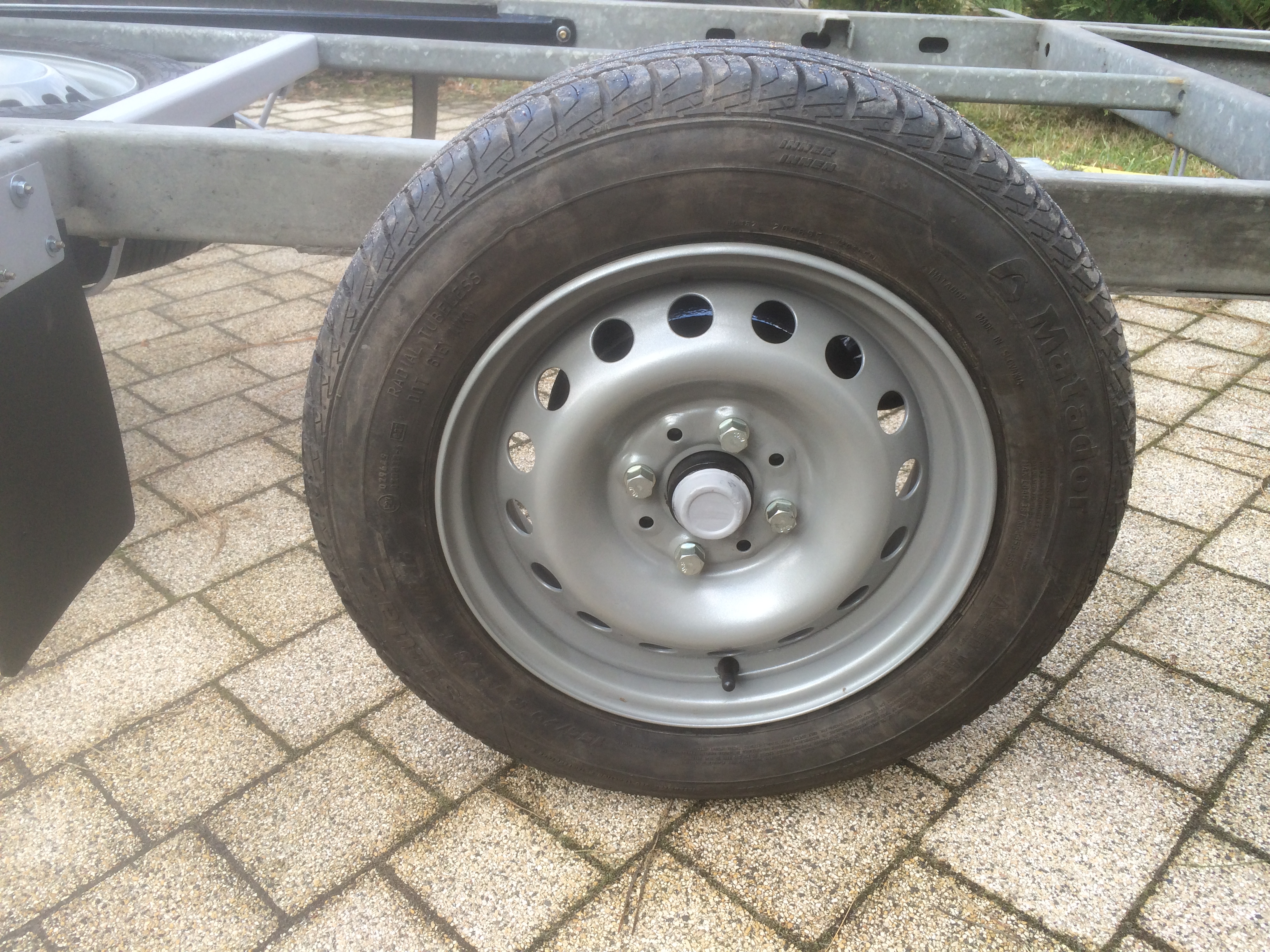

Z czego zaadoptowałeś kosz na koło zapasowe?

grzesiek0 pisze:Ładnie i estetycznie to wykonałeś, ale czy ten hak nie będzie skręcał ramy pod obciążeniem?
Na haku będę montował tylko bagażnik rowerowy -waga 10 kg + 2 rowery górskie 15 kg = 25 kg ,prób nie robiłem ale są w planach więc podeslę info na forum.Kosz kupiłem na szrocie system montażowy sam wymyśliłem.

Postautor: Robcio » poniedziałek, 7 mar 2016, 21:31
Tomasz pisze:[...] tylko bagażnik rowerowy -waga 10 kg + 2 rowery górskie 15 kg = 25 kg ,prób nie robiłem [...]
...oczywiscie nie wiem jakie masz rowery, ale jeden rower gorski wazy zazwyczaj okolo 14kg [te z rama carbonowa lekko ponad 10kg]. Ale zeby dwa wazyly tylko 15kg? A zalozone 25kg masz na postoju, gdy jedziesz i wszystko sie buja oraz skacze, to juz nie jest tak wesolo :)

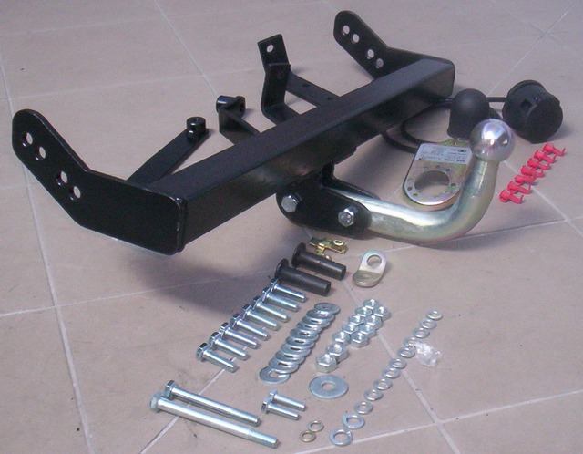

Postautor: kooba » poniedziałek, 7 mar 2016, 23:18
Obawiam się, że to mocowanie haka nie zda egzaminu i całość będzie wyginać do tyłu. Te wzmocnienia co zrobiłeś nie zabezpieczą konstrukcji przed ruchem obrotowym po osi tylnej belki.
Popatrz na to zdjęcie
Nie bez powodu "wąsy" przyspawane są po bokach, a nie przykręcone od tyłu.

Postautor: Tomasz » wtorek, 8 mar 2016, 09:15
bagażnik 14,3 kg + rower 1 -12,60 kg + rower 2 -11,00 kg = 37,9 kg takie będzie obciążenie całkowite na haku ,w maju lub czerwcu zrobie test i was poinformuje ,jak bedzie jak mówicie to bez problemu zmienię konstrukcje na szerokość .

Świetna sprawa z zapasem masz moze foto bez koła?
