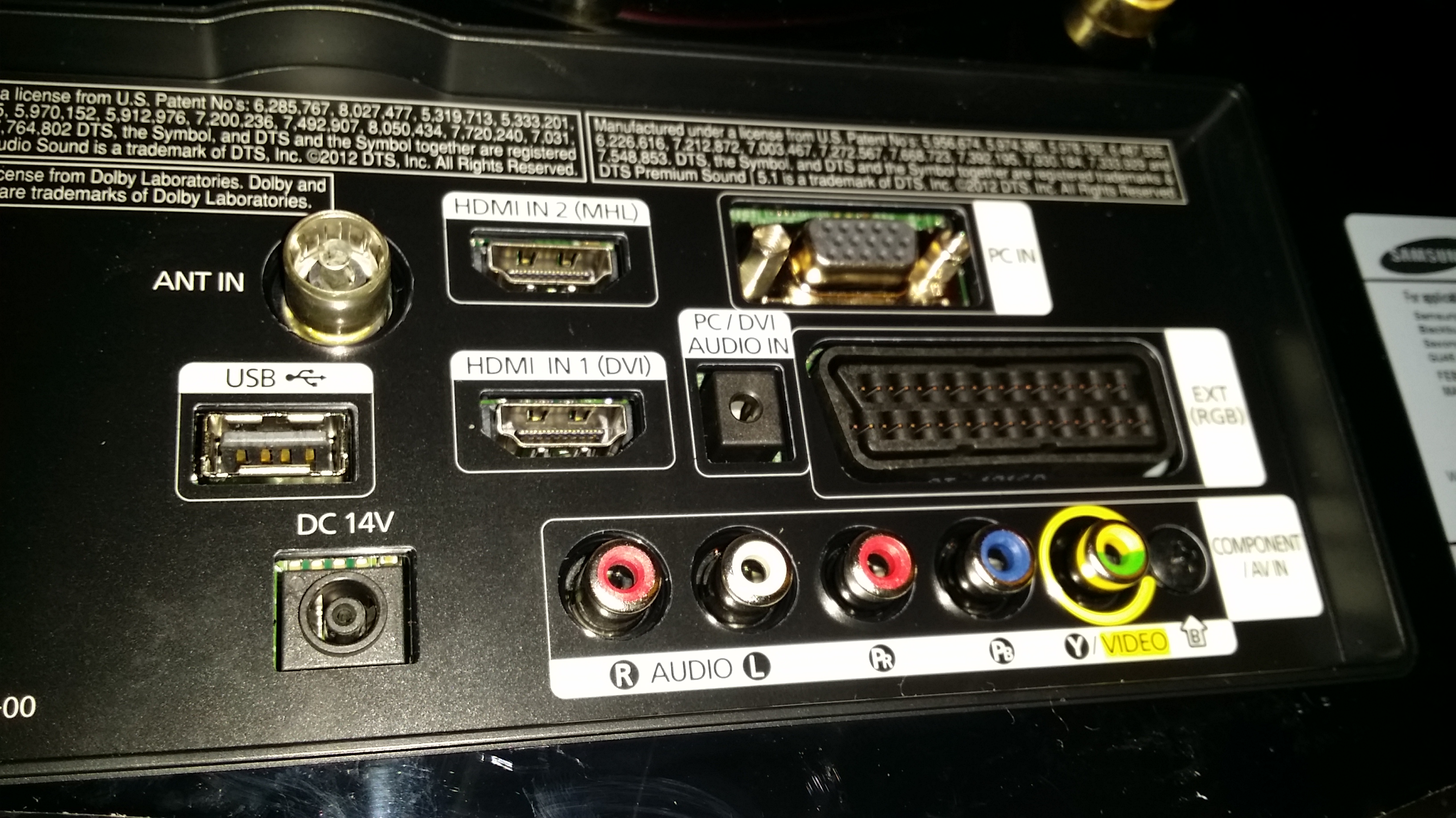

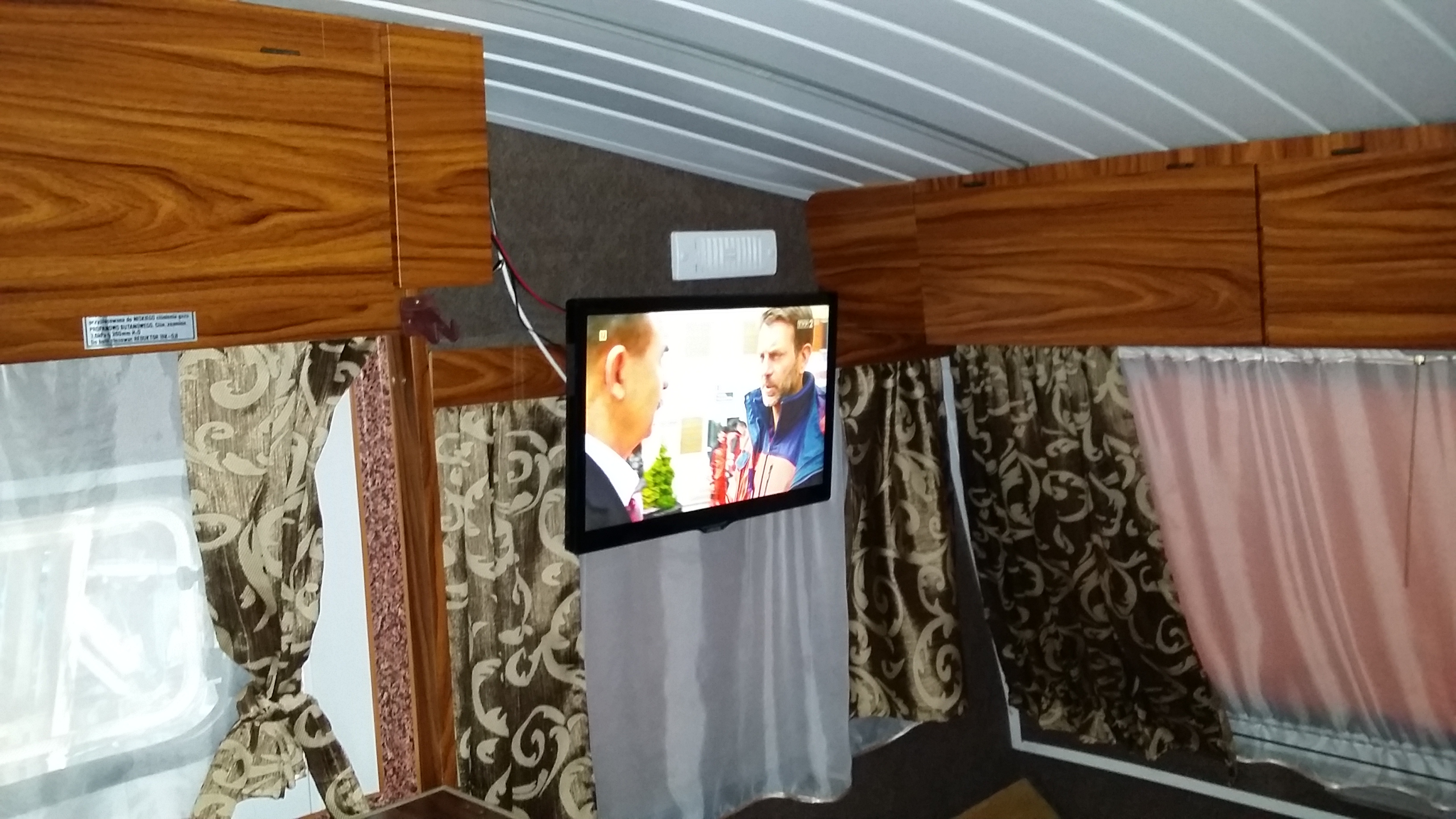

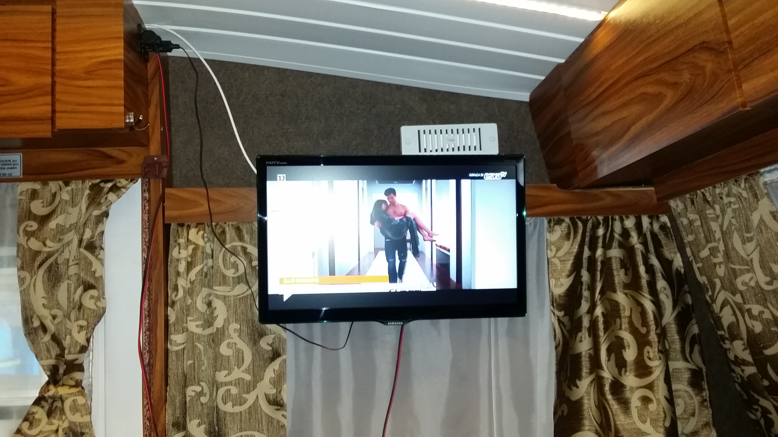

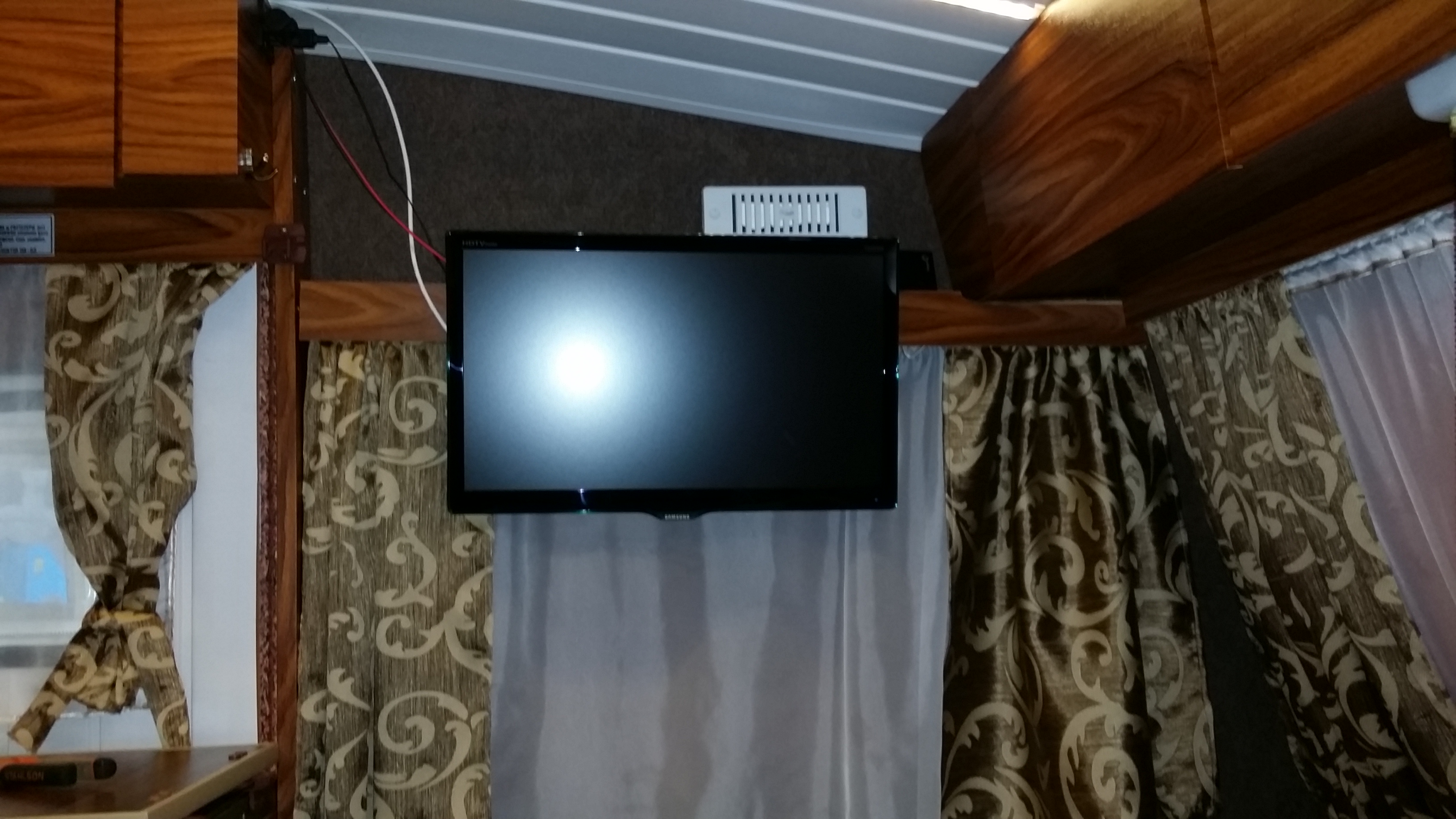

Po awarii monitora w domu przy swoim wysłużonym PC i szukaniu TV do cepki znalazłem coś takiego...
Samsung T22D390EW
Po przeanalizowaniu wszystkich za i przeciw (w końcu TV używany w cepce sporadycznie a monitor ciągle - a podczas wyjazdu PC nie używany) padło właśnie na ten model ze względu też na cenę (599zł z wysyłką)

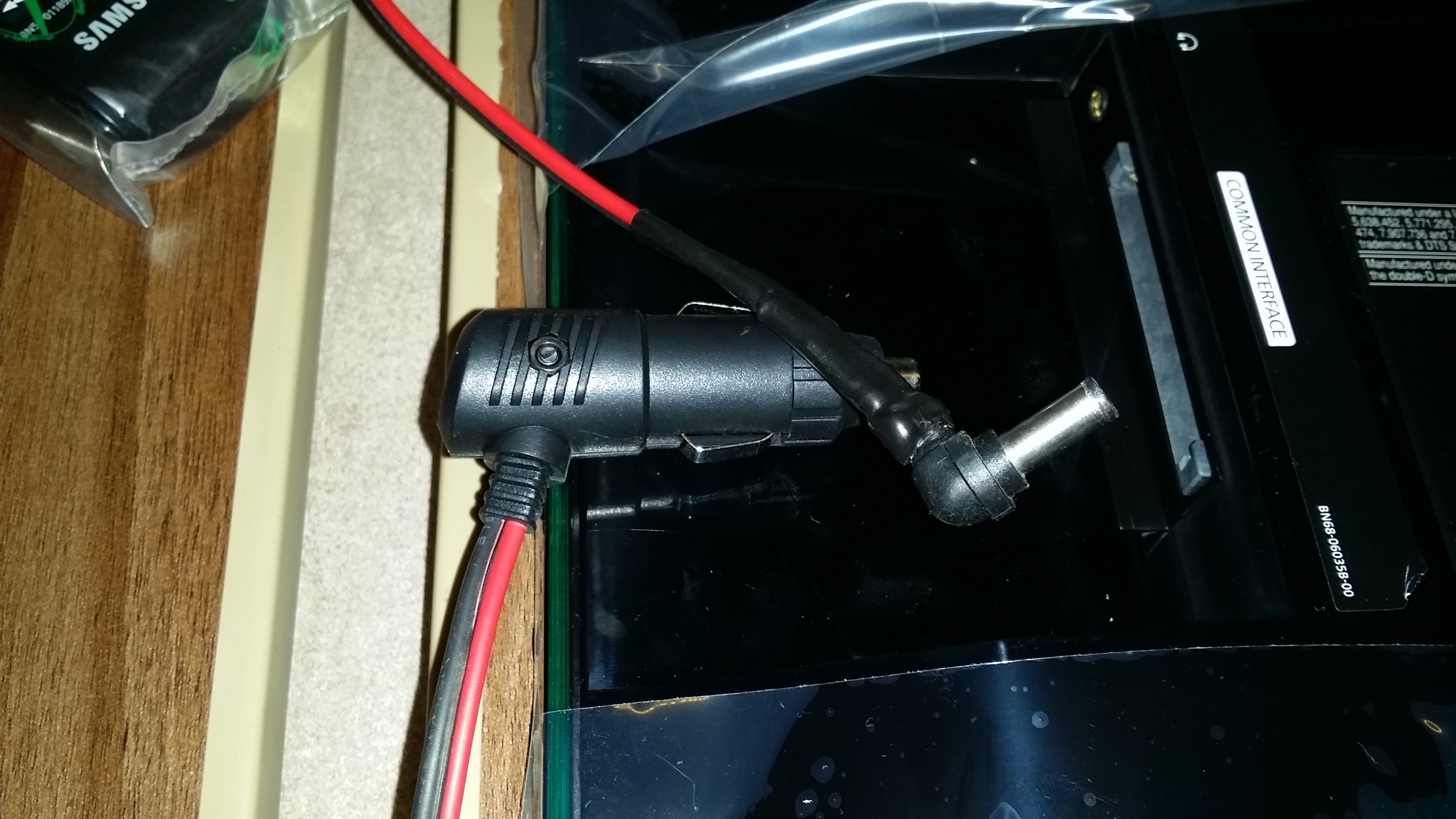

No i najważniejsza cecha tego Monitora - zasilacz zewnętrzny ma na 14V... Po dorobieniu końcówki z kawałkiem kabla z gniazdem do zapalniczki i konsultacji z moim elektronikiem od zadań specjalnych stwierdził, iż będzie to hulać jak talala na mojej instalacji 12V w cepce. Do tego ma gniazdo USB co czyta wszystko łącznie z polskimi napisami, 2 gniazda HDMI ale najważniejsze TV z MPEG4 więc czyta naszą TV cyfrową. Po podłączeniu dysku 1 TB wszystkie filmy też ładnie chodzą...
No i padło - kupuję. Po otwarciu opakowania i obaw że 22 cale będzie dużo ..... hmm... miłe zaskoczenie - szeroki ale nie wysoki.

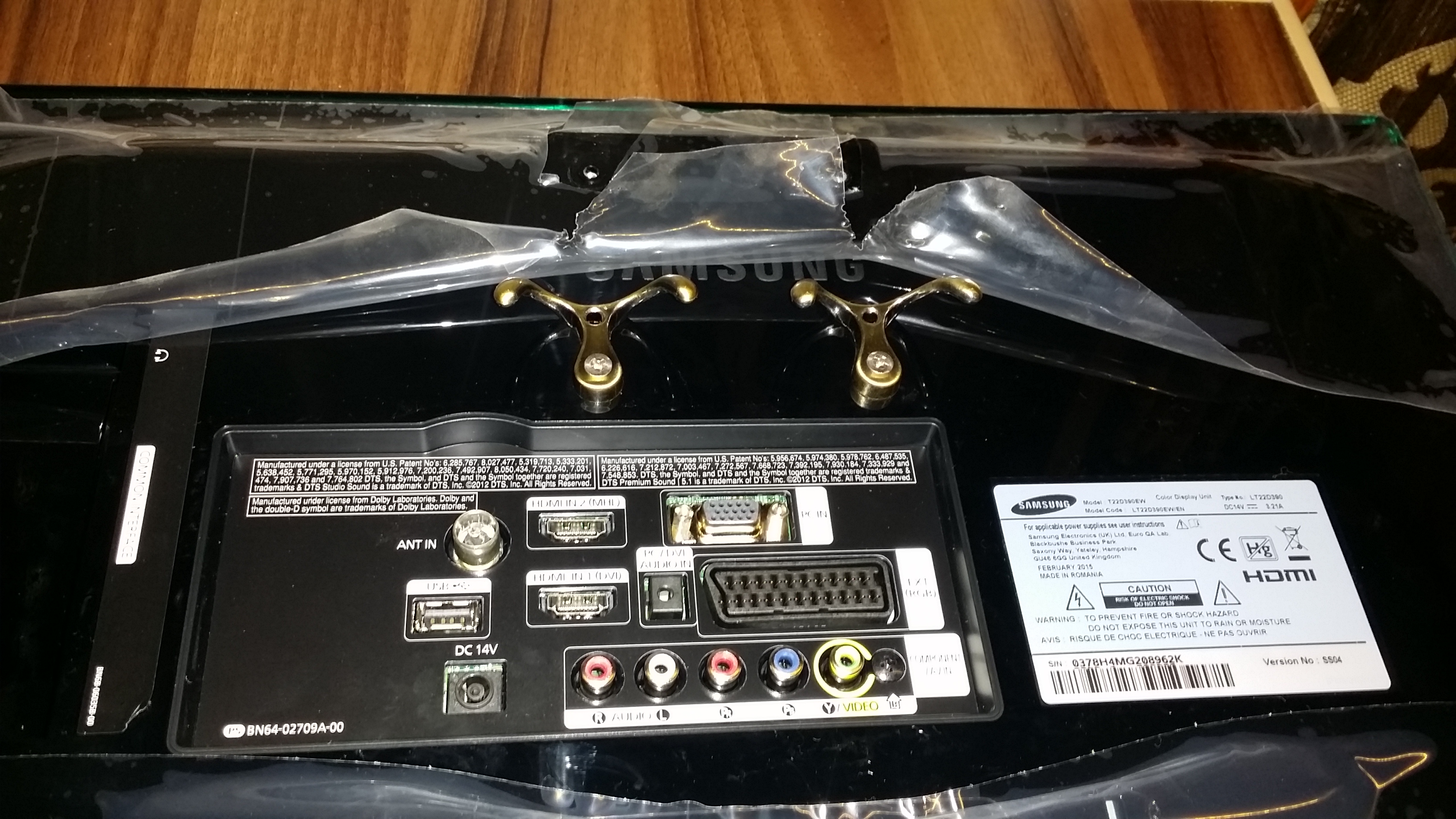

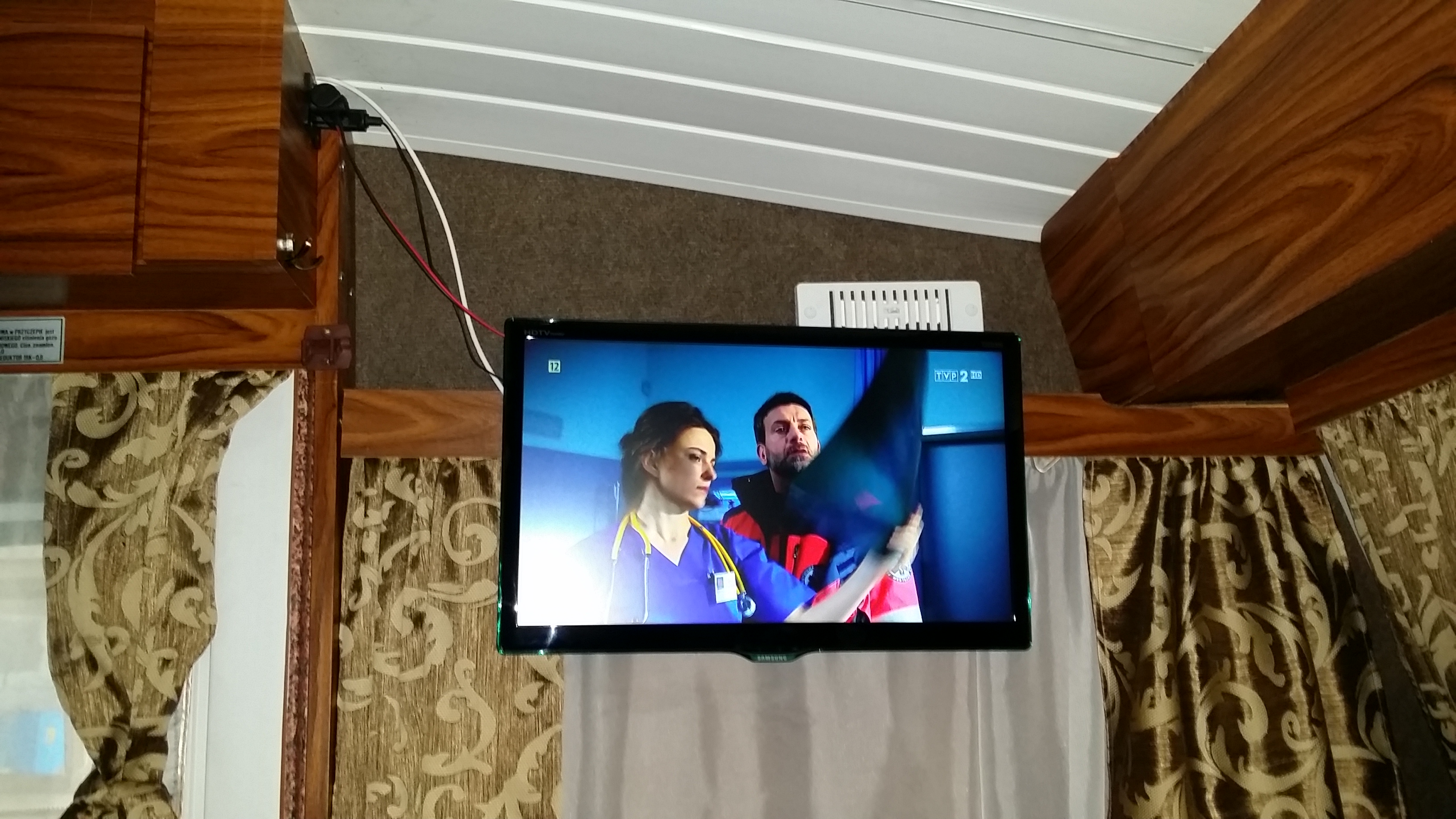

Ale problem jak zamontować w cepce - w końcu w domu będzie stał na stopce, a w przyczepie?
Myślałem o linkach i innych wynalazkach, mocowaniu VESA (ma standard 75mm) ale... wpadłem na pomysł wieszaków przykręconych do właśnie mocowania VESA.
Wygląda to tak jak na fotkach, ładnie sobie wisi na półce, dwa gniazda zapalniczki zrobione pod sufitem szafki (TV i Zasilanie anteny). Oczywiście na dachu antena Korona z zasilaczem 12V...
Szczerze - efekt jest bardziej niż tylko zadowalający - bez jakichś kombinacji, montaży itp wszystko ładnie gra i pasuje.
W razie pytań co i jak pytajcie - chętnie podpowiem. Miałem nie lada orzech do zgryzienia no i jeżeli o mnie chodzi kupiłem idealnie to, czego potrzebowałem.
Wyprzedzając od razu słowa krytyki po co TV w cepce odpowiadam, że jeden ma rybki a drugi akwarium. Ja zdecydowałem się ze względu na syna, którego czasami czy w deszcz, czy śnieg, czy mróz ciężko było zatrzymać aby się nie przeziębił - a baje to on lubi oglądać...

Jak na moje ekstra. Ja na razie kupilem dekoder na usb do laptopa ale mam w sypialni powieszona dziewiętnastkę lcd i cały czas myślę nad jej zaadaptowaniem do budy. Jakoś opornie widzę mi szło to myślenie, bo nie mogłem wpaść na pomysł uniwersalnego wieszaka do domu i przyczepy, bez konieczności odkręcania i przykręcania za każdym razem. Twoj patent jest genialny. Tylko dorobić coś co będzie przykręcone do ściany w domu i pełna kompatybilność.

No Panie, teraz to nie tylko wszystkomająca eNka, ale i sala kinowa na alufelgach:D
Super, zresztą jak wszystko w Twoim wykonaniu.

Wieszaczki fajne, tylko mam obawy o wytrzymałość półki/sklejki. Wszak to tylko maskownica firanki...

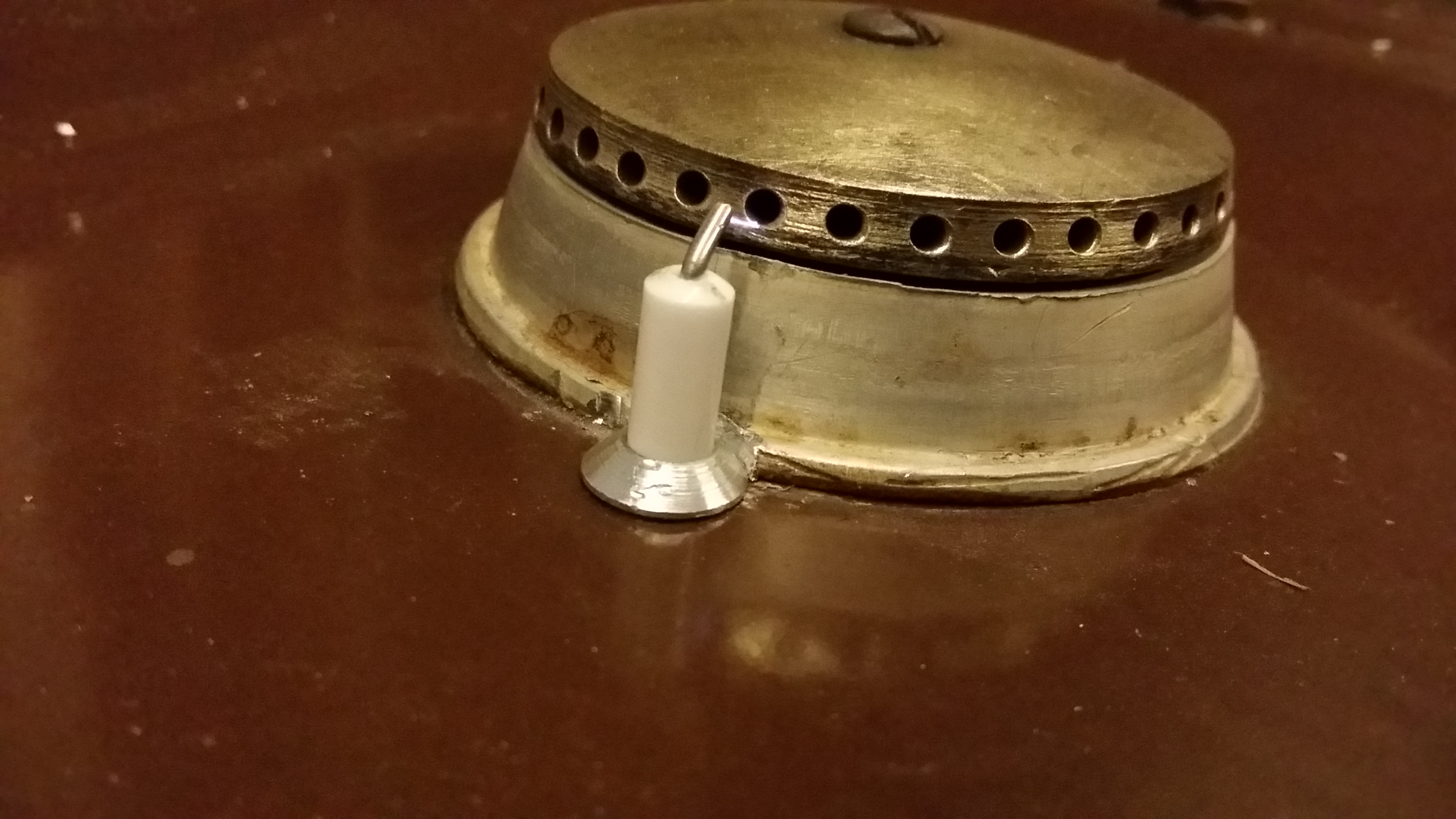

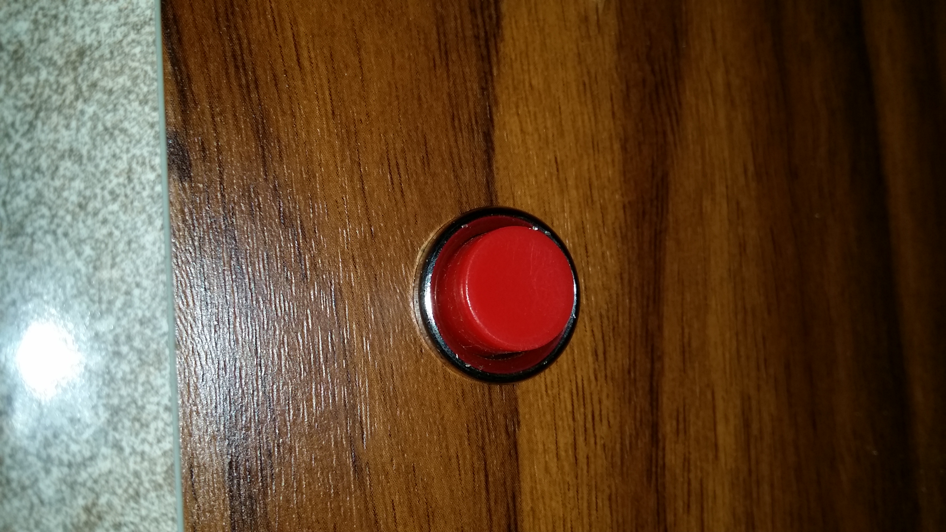

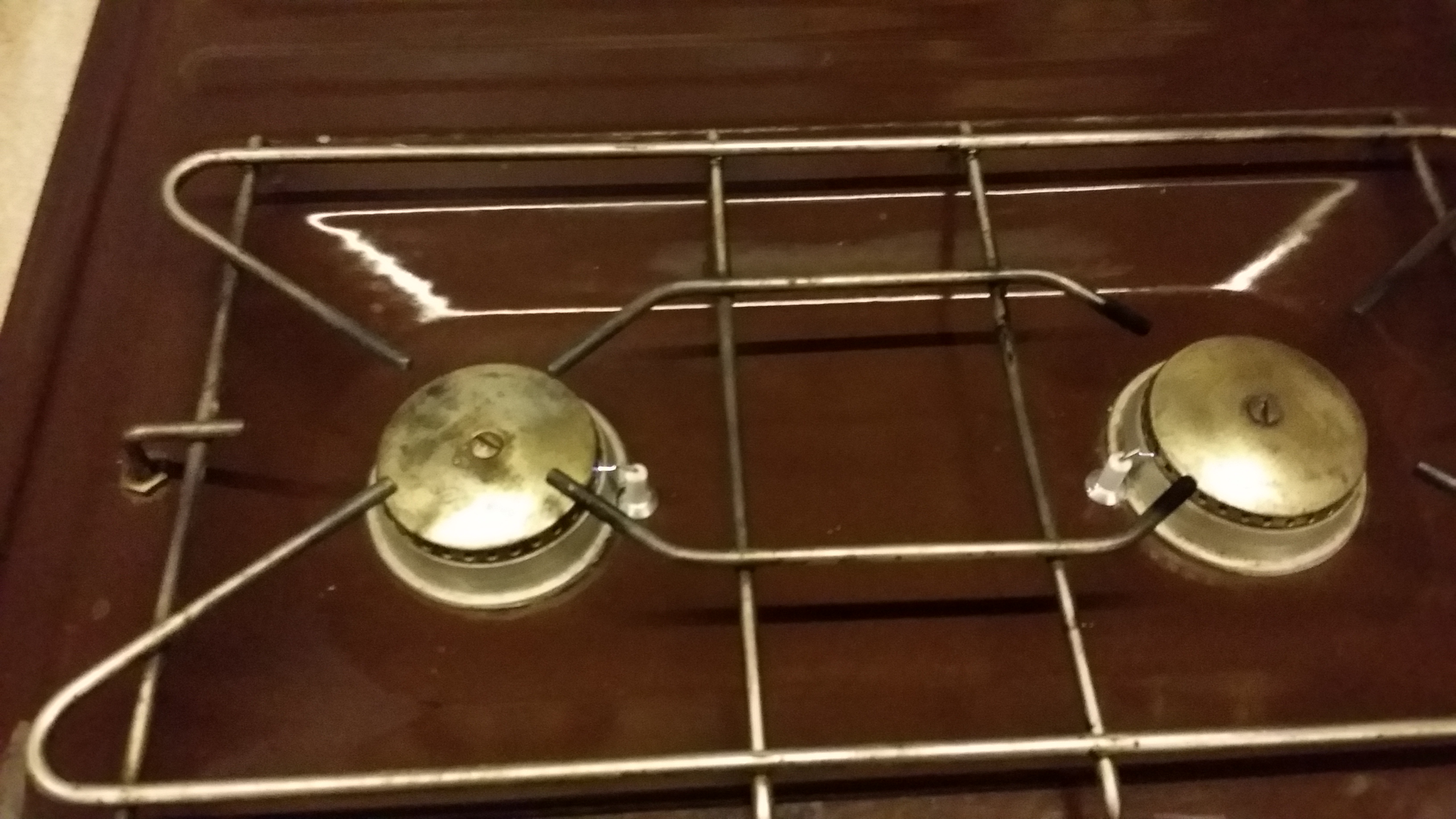

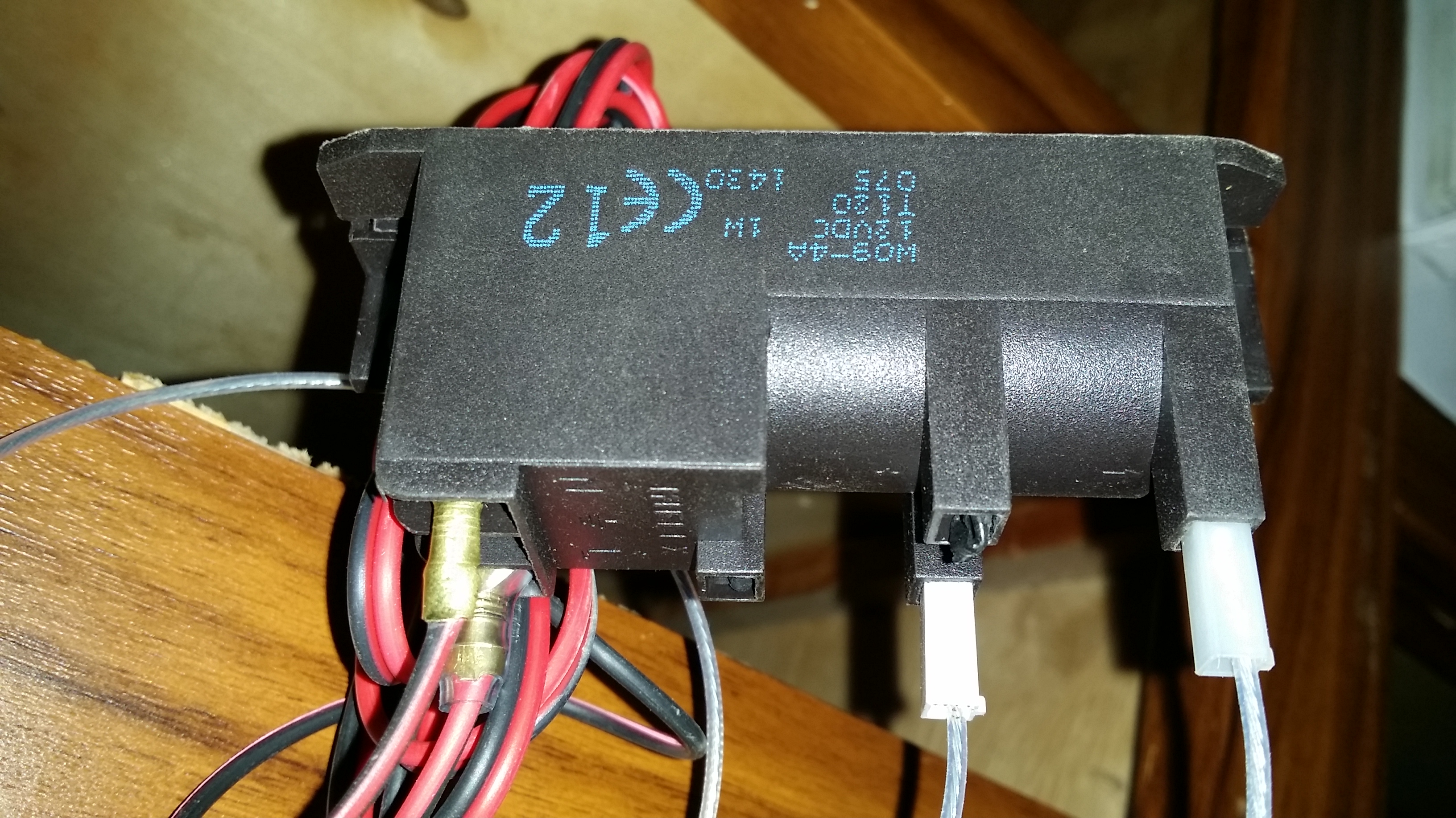

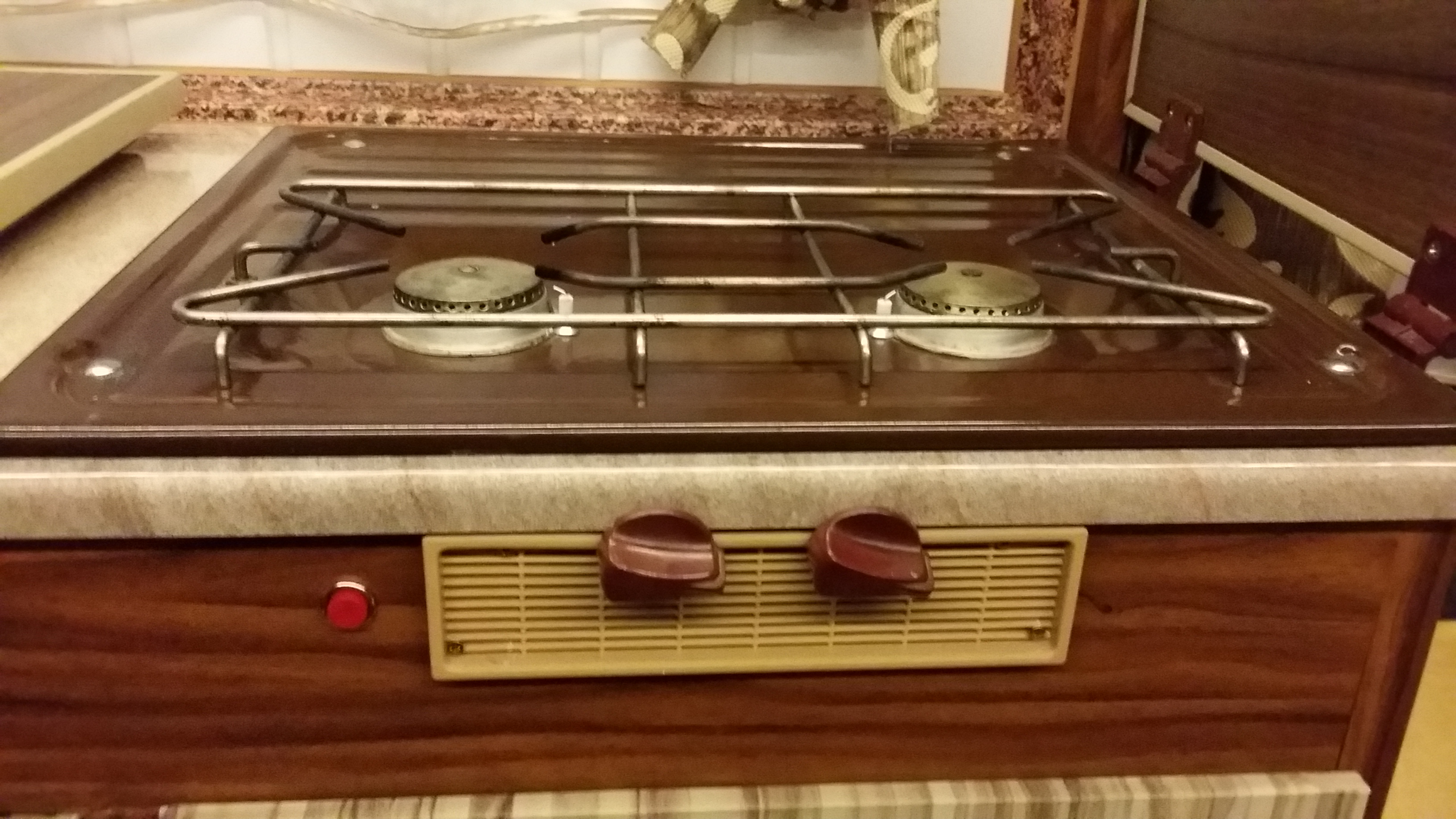

Podglądając naszego Maciusia i jego patent "Piezo" powiedziałem sobie - czego ja mam nie mieć? Przecież też potrafię...
No i zakupiłem generator iskry, przycisk oraz 2 szt. iskrowników. Iskrowniki przy uwagach Maćka kupiłem starszego typu - różnią się tymi końcówkami zagiętymi i są troszkę dłuższe, a co najważniejsze można dowolnie regulować ich wysokość. Kupiłem generator iskry z 4 wyjściami, chciałem podłączyć też iskrownik lodówki - lecz jakoś iskry nie podawał więc zrezygnowałem, być może za małe napięcie lub sam nie wiem. Pozostało przy dwóch i tylko kuchenka.
Troszkę chęci, czasu i odrobina samozaparcia i powstało coś takiego...
Relacja w załącznikach.
