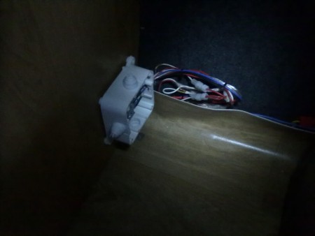

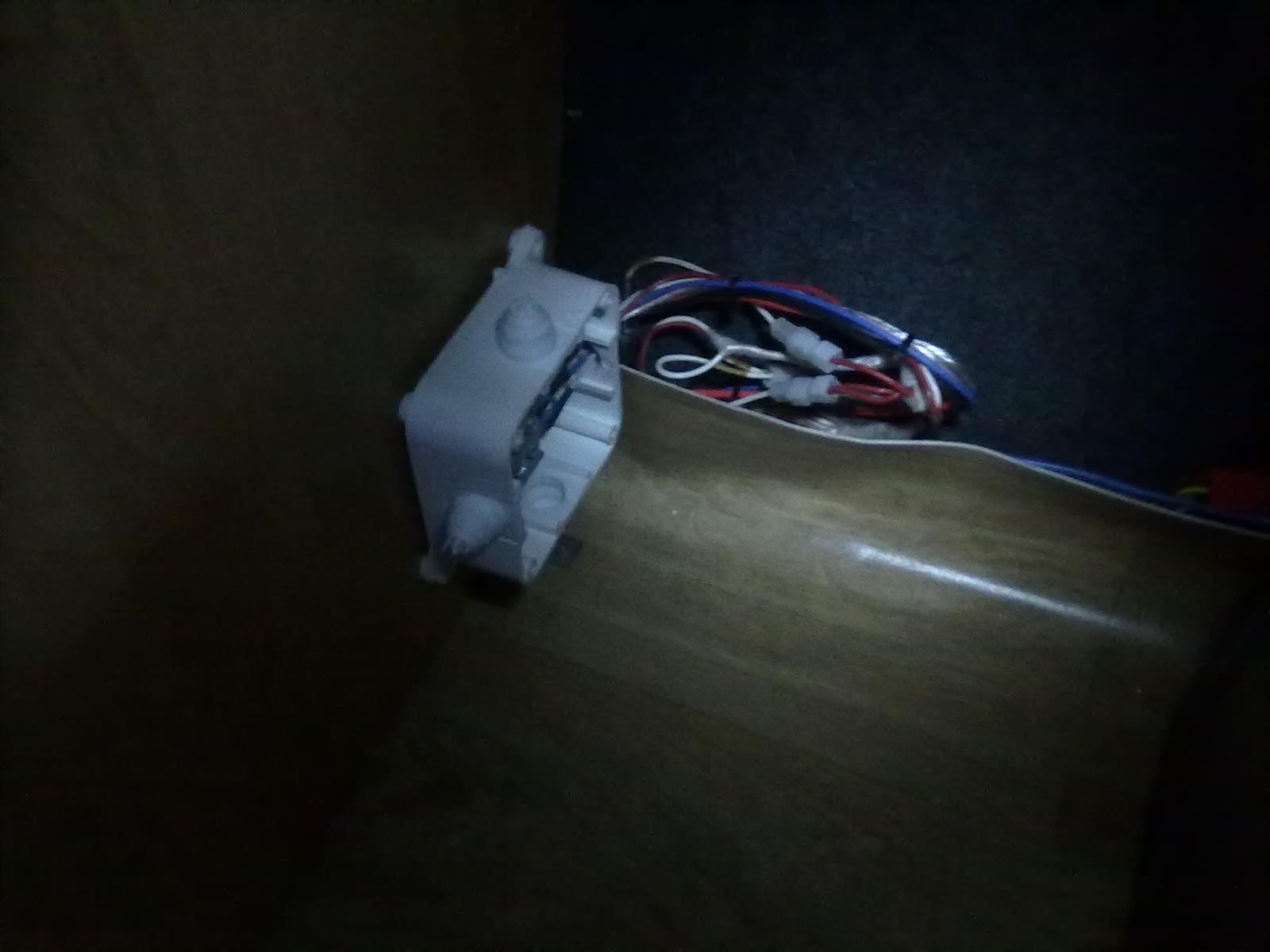

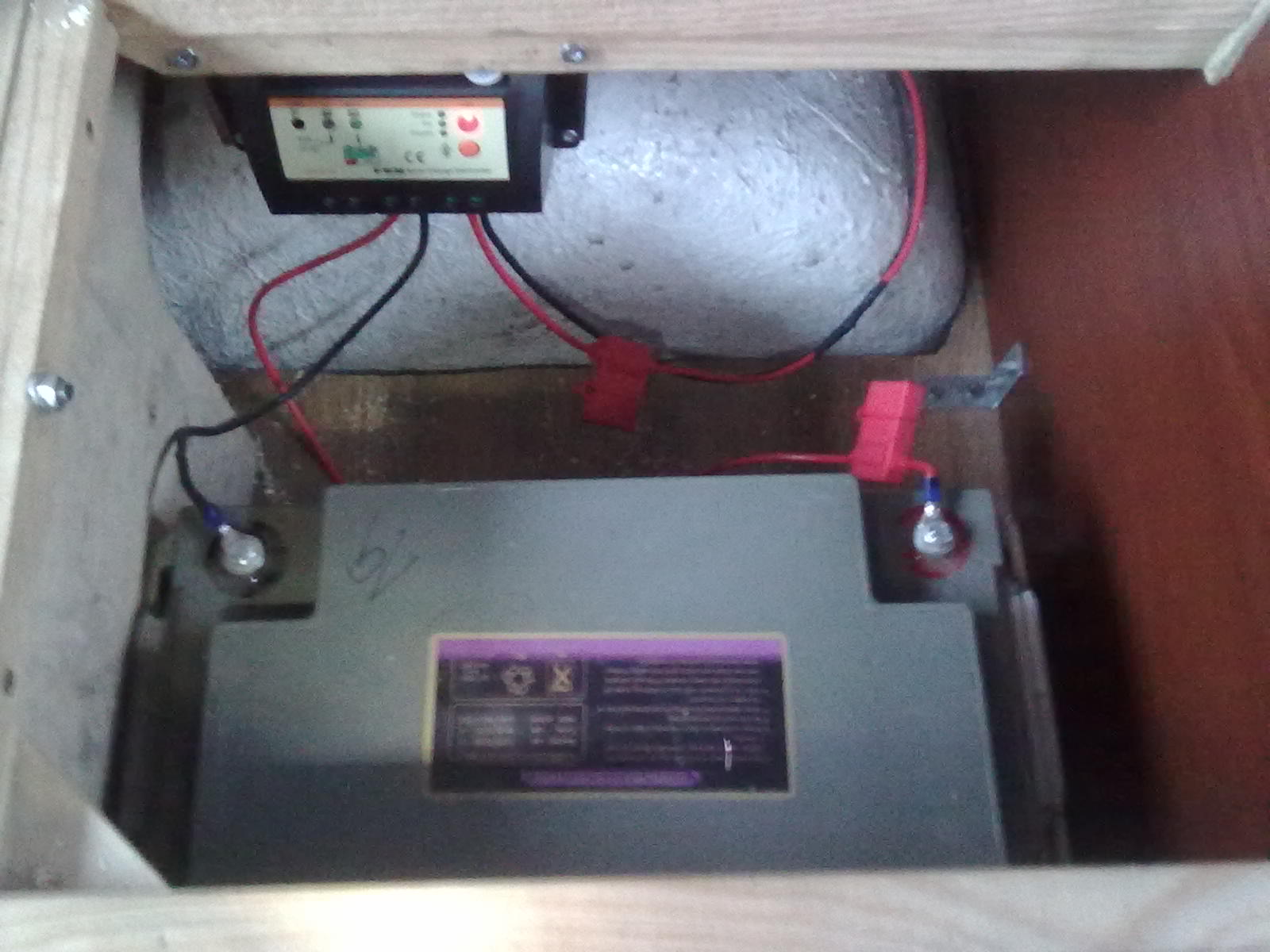

Postautor: Paweł(SP7GTU) » sobota, 11 mar 2017, 15:31
Dzisiejsze prace

Widzę, że nie tylko ja działam dziś przy elektryce. Też przenoszę regulator ładowania w okolicę nadkola (z przedniej bakisty), jutro uroczyste uruchomienie solara :)

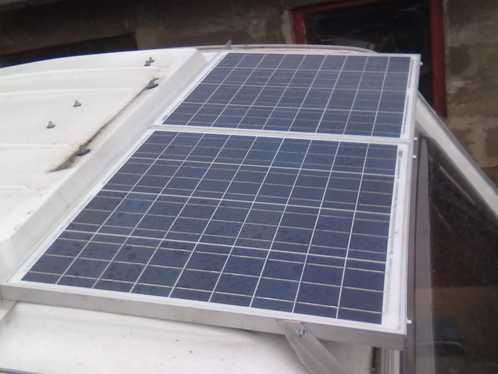

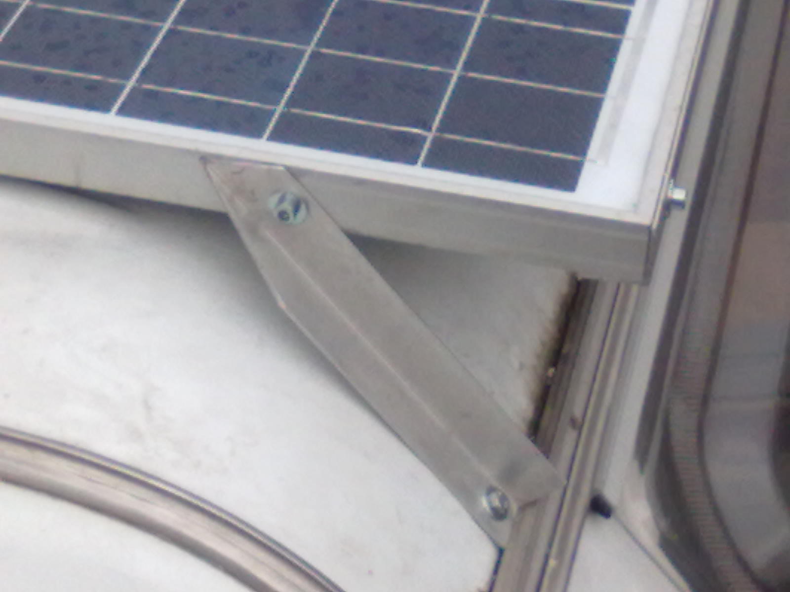

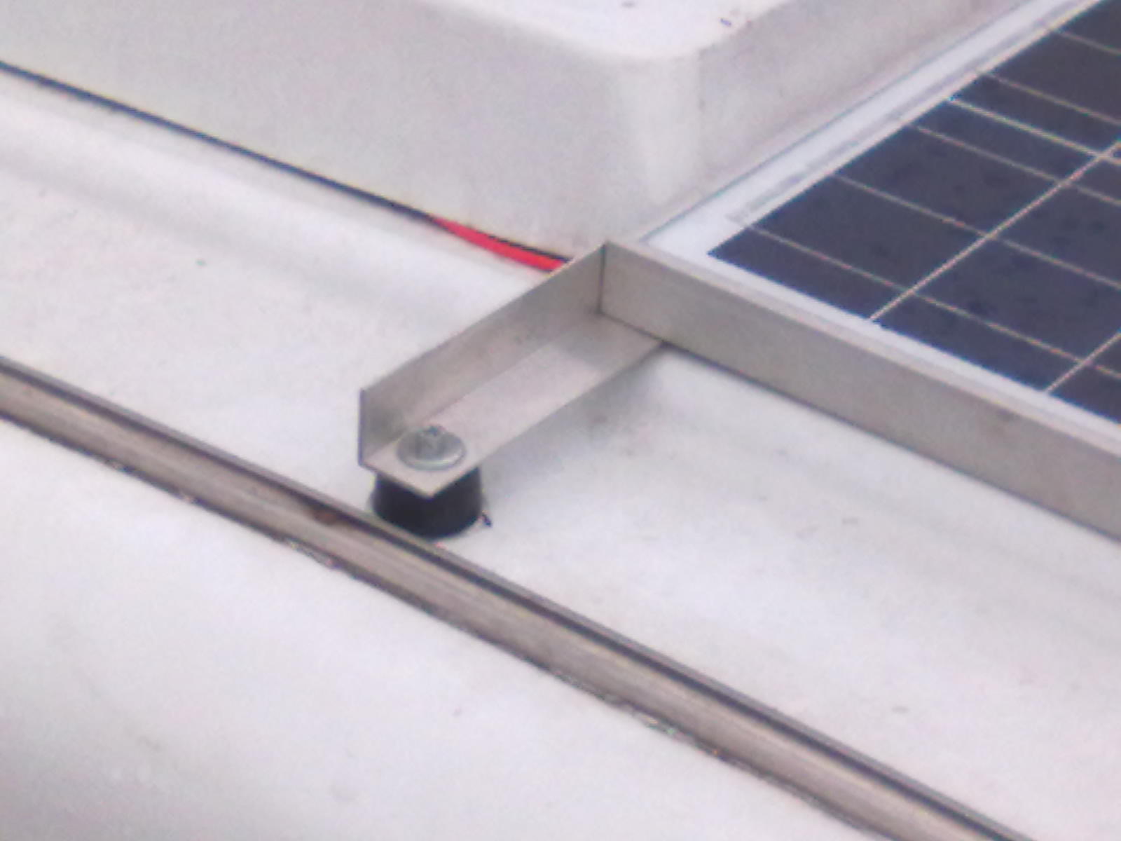

Postautor: Paweł(SP7GTU) » sobota, 18 mar 2017, 14:16
Elektrownia zamontowana na dachu 2x60w.

Fajny temat,i wykonanie.Zdradzisz jaki był koszt?

Postautor: Paweł(SP7GTU) » sobota, 18 mar 2017, 15:50
Koszt wykonania ramy ze 30zł a zakup paneli i regulatora LS 1024 to juź z Bartkiem Tarapukuara.
