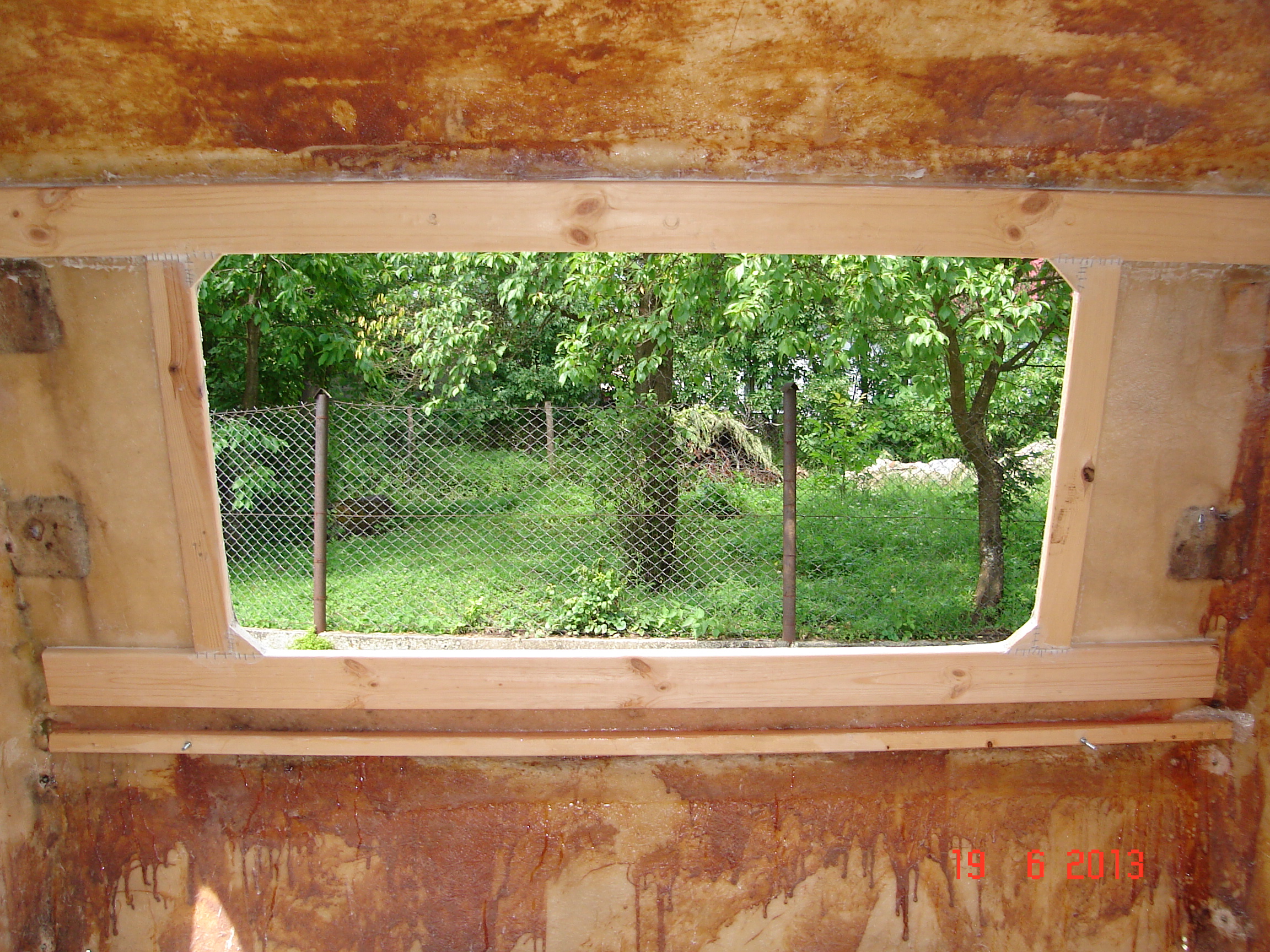

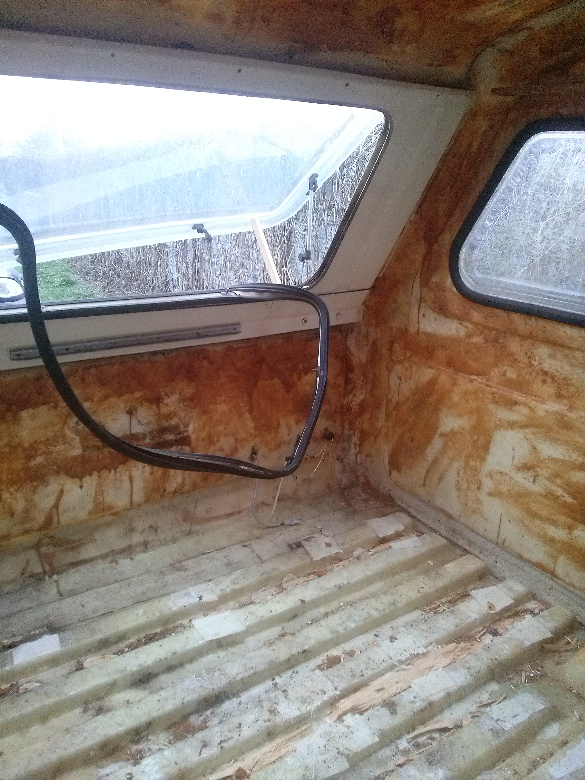

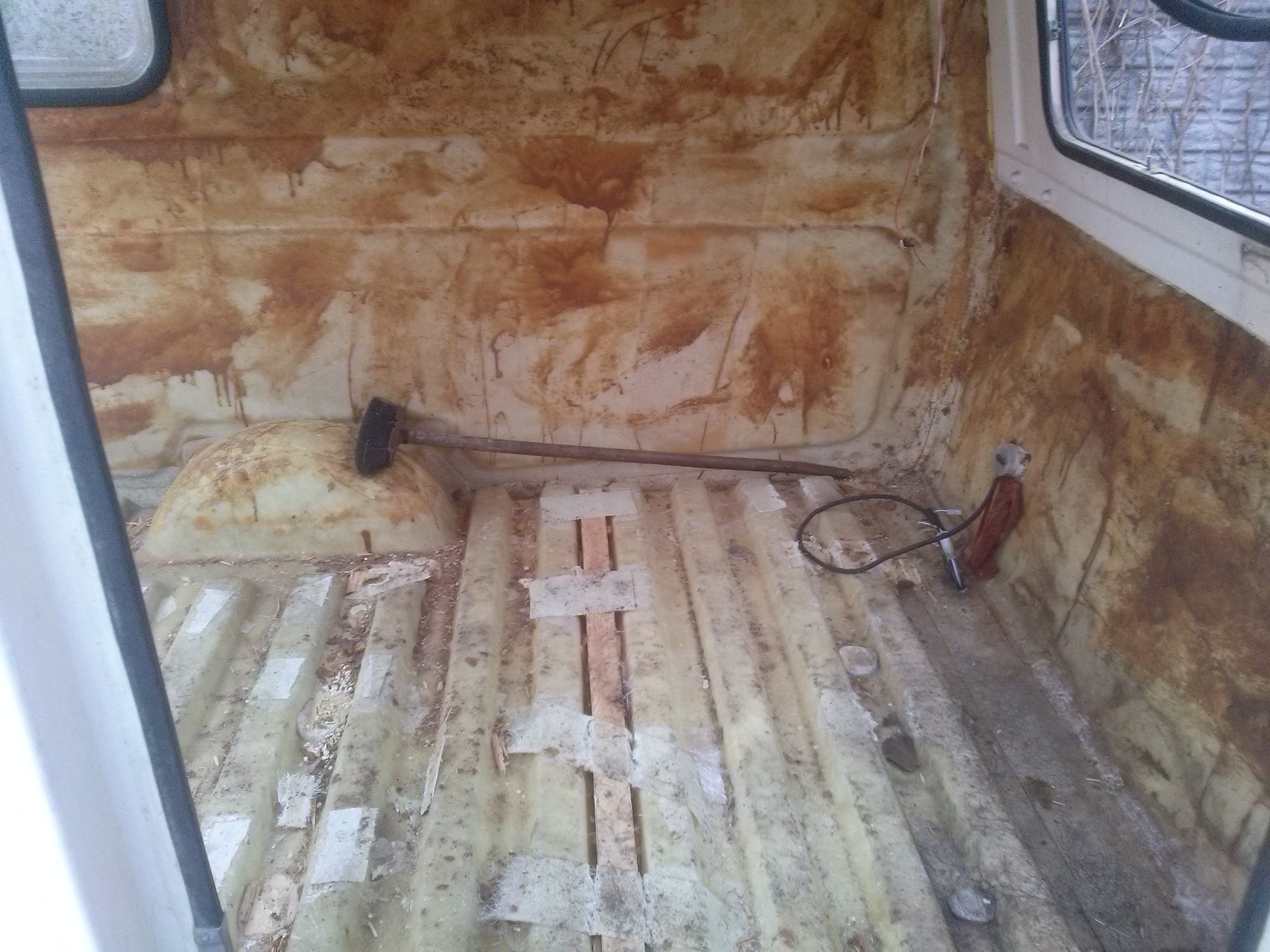

jeśli chodzi o śruby wyglądają na proste usunołem kantówki w których była śruba.Będzie wymiana śrub i raczej dołożę większą ilośc kantówek żeby deska na podłodze była stabilniejsza.Miejsca wolne raczej pójdzie pianka na to styropian lub ta mata i dopiero płyta osb.Co do ścian to gdzie się uda pójdzie styropian a na załamaniach mata za grzejnikowa.
w sobotę zabieram się za szpachlowanie i ramy okienne i oczywiście wymiana śrub takie są plany ale wszystko od pogody zalerzy

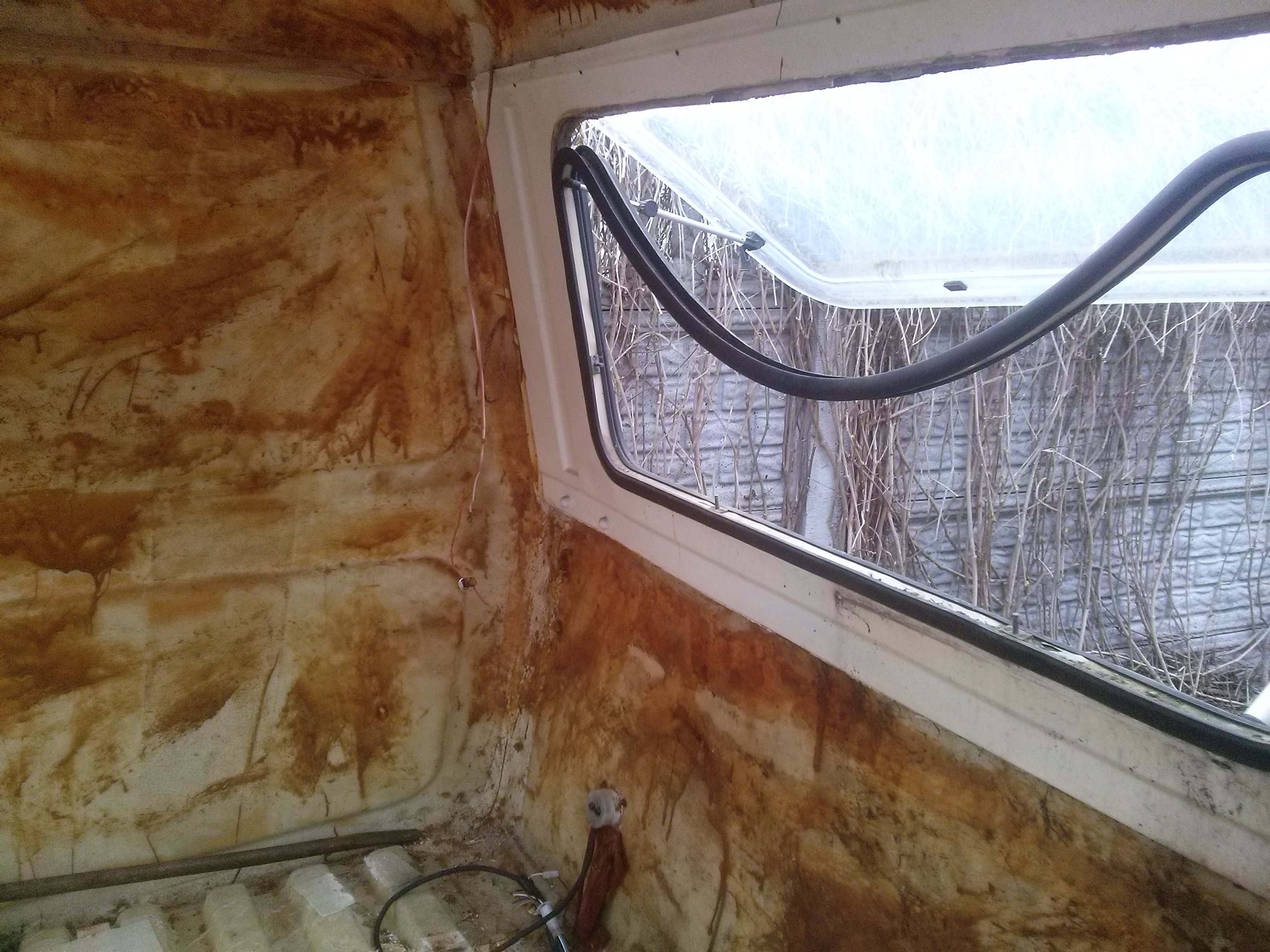

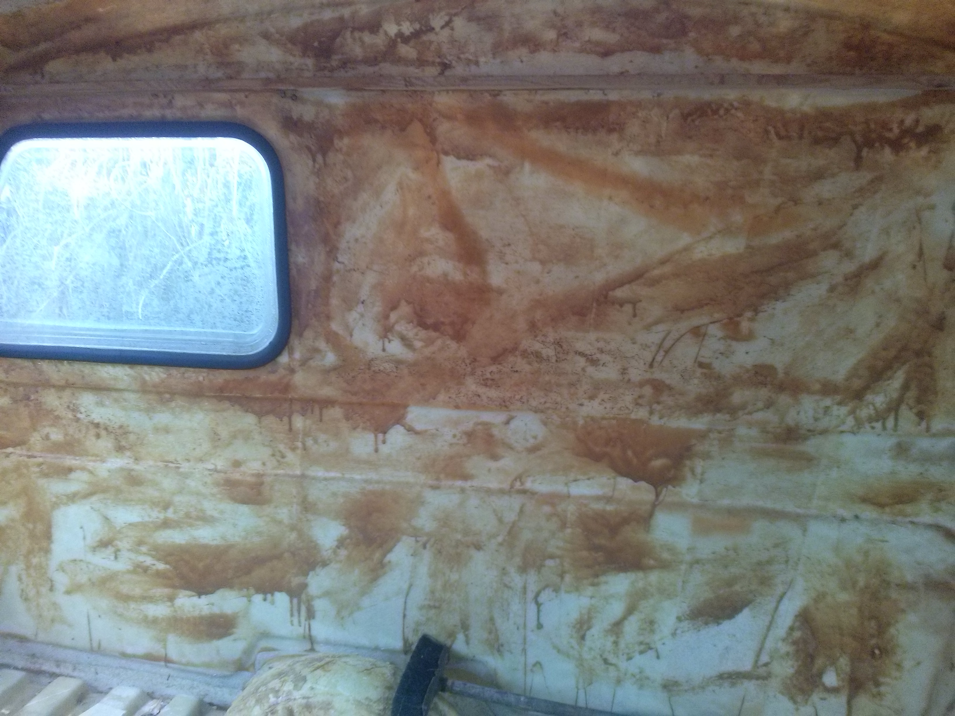

witam,a co myślicie żeby obkleic taka wełną sciany?a pózniej oczywiscie remontówka

jeszcze pytanko czym najlepiej poprzyklejac deski do skorupy na podłogę i ściany bo chciałem przymocowac zasłonki nie przepuszczające światła jak najbliżej okien a stare zdemontowac.

Ja bym wełną nie wykładał. Wełna nie lubi wilgoci. Ściana do której jest przyłożona powinna być przepuszczalna by wełna tę wilgoć w sobie nie gromadziła ale przekazywała ją na zewnątrz.
Nasz laminat raczej z przepuszczalnością nie ma nic wspólnego.
Re: zaczynamy remoncik!
Postautor: naal » piątek, 15 kwie 2016, 07:03
Poza tym czym ją przymocujesz ?

ok,czyli normalnie będzie szła folia za grzejnikowa,a kwestia przyklejenia do skorupy listew?
Postautor: Fiacior75 » piątek, 15 kwie 2016, 18:13
Listwy do skorupy skleisz żywicą jesli masz dostęp do pyłu ze stolarni to możesz troszkę dodać .Opcja druga pomiędzy ścianę i listewkę wycinasz pasek płótna , nasączasz żywicą i dociskasz . Drewno dosyć szybko wpija żywicę i bardzo mocno łapie.
Posty: 2106
Postautor: Karolus » piątek, 15 kwie 2016, 18:28
Ja kleiłem listwy na Pattex Fix...
Można dać grubsze = stabilniejsze, mocniejsze, lepiej trzyma skorupy itp...
szeryf-81
Posty: 26
Rejestracja: niedziela, 8 cze 2014, 22:15
Postautor: szeryf-81 » piątek, 15 kwie 2016, 23:30
ok,dzięki właśnie myślałem o pat super fix.
