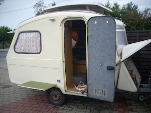

Witam. U mnie remont eNki postępuje, choć pogoda dzisiaj nie nastrajała. Przyczepa już prawie całą oklejona nową wykładzina, została tylko tylna sciana. Jutro ma się trochę wypogodzić, więc pewnie będzie koniec z wyklejaniem. Doszło natomiast oklejanie frontów drzwiczek pawlaczy i pozostałych czyli szuflady, drzwi od szafy itp. Kupiłem brązową okleine która świetnie pasuje jeśli idzie o słoje do mebli, a zarazem współgra z z brązową remontówką na ścianach. Zamowiłem też już wykładzinę pcv na podłogę, ale chyba prędzej niż w przyszłym tygodniu nie uda się jej położyć. Zastanawiam się cały czas nad oklejeniem remontówką drzwi wejściowych do cepki od wewnątrz . Widziałem, że coniektórzy tak właśnie robią, ale co w takie dni jak dzisiaj, kiedy siąpi cały dzień. Taka wykładzina na pewno estetycznie wygląda ale też strasznie namoknie przy uchylonych drzwiach?

CornBlumenBlau pisze:... oklejeniem remontówką drzwi wejściowych do cepki od wewnątrz ... na pewno estetycznie wygląda ale też strasznie namoknie przy uchylonych drzwiach?
korciło mnie to samo
...strach że namoknie i zacznie butwieć wziął jedna górę...
To napisałem ja, dworek
Re: Pytania, sugestie, podpowiedzi - czyli moje zmagania z N
Ja swoje też ostatecznie zostawiłem bez oklejania, a bardzo mnie kusiło żeby to zrobić.
ja tam okleiłem drzwi w swojej N126E - efekt świetny przyczepa staje się bardziej przytulna - nie straszą białe drzwi ...
ale ja, to na bogato bo mam przedsionek i nie waham się go używać

Jak na bogato to na bogato. Ja tez jeszcze sie waham nad tymi drzwiami, ale żona naoglądała się zdjęć z remontów i nalega, więd pewnie mnie przekona i okleję:-)
Moja jakaś inna, bo mówiła, że mam to olać. Za babą nie zdążysz. W sobotę wyjeżdża na tydzień to może coś wykombinuję. Kawałek remontówki jeszcze został i kawałek gąbki z materaca do wypełnienia wytłoczeń na drzwiach.

No to oklejamy nasze furteczki:-) ale zrobię to dopiero na deser, bo jeszcze sporo pilniejszych rzeczy do zrobienia.
Remontówka przyklejona już na całej powierzchni. Uchwyty manewrowe też już na swoim miejscu oczywiście z silikonowym uszczelnieniem. Dzisiaj przyszła paczka z wykładziną pcv na podłogę, wiec jutro czas na nią i będzie można skręcać meble.
Z początkiem remontu miałem wrażenie, że pobiję rekord szybkości na fotum, ale czym bliżej końca modernizacji wnętrza tym więcej do zrobienia... czyli norma... Ale nie dam się;)

Witam. Remont wnętrza powoli zbliża sie ku końcowi. Zostało jeszcze kilka rzeczy do zrobienia, ale znając życie zawsze coś się w głowie urodzi żeby coś ulepszyć, poprawić, zmienić:) Najważniejsze żeby to sprawiało radość jak do tej pory sprawia.
Dziś postanowiłem zabrać aparat i trochę pofocić efekty ostatnich 10 dni roboczych, no i pokazać je Wam. Nie wiem jak się komu spodoba, ale ja jestem zadowolony:)

Tak jak pisałem wcześniej oklejenie drzwi wejściowych zostawiłem dobie na deser. Podobnie jak pod resztę i w tym przypadku wyrównałem wgłębienia i pod wykładzinę remontową dałem karimatę sfazowaną w miejscu uchwytu, zamka i wywietrrznika.
I to juz wszystko na razie. Myślę, że do końca przyszłego tygodnia wszystkie prace będą skończone łącznie z zawieszeniem nowych firanek i zasłonek. Pozdrawiam

No no no, ładniejsza od mojej
. Kawał dobrej roboty.

Trzeba przyznać,że naprawdę jest super,i dobrze dobrane kolory ścian,mebli i pewnie zasłon i firan też.Tylko pogratulować.
