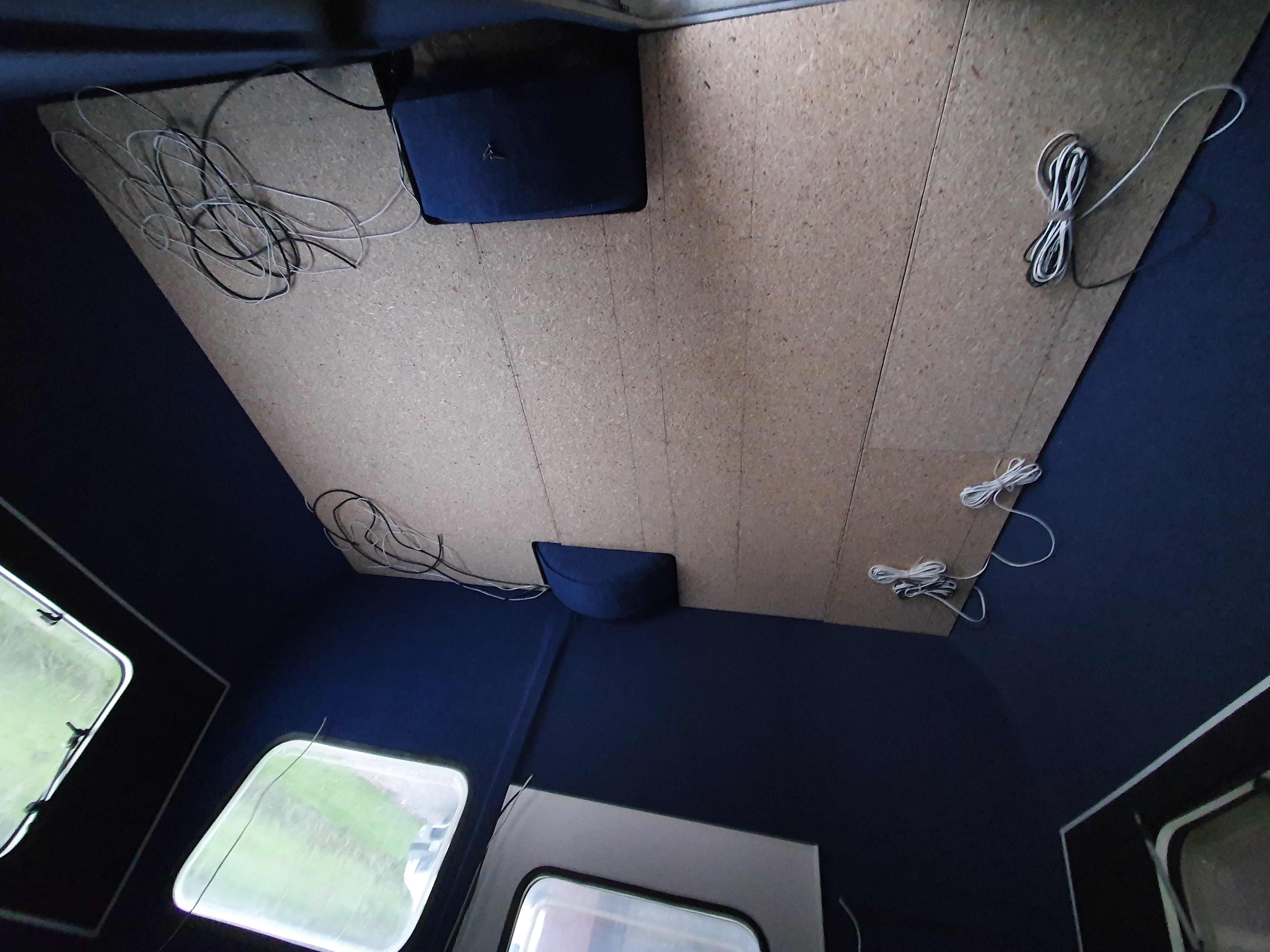

Zapomniałbym. Zgodnie z sugestiami, nie dawałbym ocieplenia między listwy wzmocnienia podłogi, tylko na listwy najpierw rozłożyłbym ekran zagrzejnikowy (bo mam na tyle) i poniższy podkład. Razem z płytą (12 mm) da około 16 mm i dobrze zgra się z ościeżnicą drzwi.

Układ fabryczny tworzy "widoczne łączenia tylko w 2 odcinkach po ok 80-100 cm w poprzek przyczepy. Twój projekt sprawi, że łączenia będą się ciągnęły przez całą przyczepę poza obwodem mebli czyli około 6 metrów widocznej spoiny. Wybór należy do Ciebie. Dodatkowo będzie sporo nie połączonych odcinków "w powietrzu" między łatami. Składanie na łacie sprawia, że obie krawędzie są razem przytwierdzane do jednej listwy.
Re: Remont N126N - Herne
Murano pisze:Układ fabryczny tworzy "widoczne łączenia tylko w 2 odcinkach po ok 80-100 cm w poprzek przyczepy. Twój projekt sprawi, że łączenia będą się ciągnęły przez całą przyczepę poza obwodem mebli czyli około 6 metrów widocznej spoiny. Wybór należy do Ciebie. Dodatkowo będzie sporo nie połączonych odcinków "w powietrzu" między łatami. Składanie na łacie sprawia, że obie krawędzie są razem przytwierdzane do jednej listwy.
Dobrze mówi Murano - dodam tylko że oryginalne "łączenia" są na "jednej" poprzecznej "belce" na szerokość - i tutaj tym bardziej nie ma mowy o "klawiszowaniu".
Ja bym dał albo dwie płyty całość, albo 3 jak mówi fabryka
Dzięki Murano i Karolus. 100% racji. Daję normalnie jak wszyscy. 2 płyty na całość to w N126N chyba niemożliwe. Przy wykorzystaniu tylko 2 płyt OSB, to wychodzą w sumie 4 kawałki, bo najmniejsza część musi wyjść z dwóch ścinków.

Jeszcze jedno - będę dawał na ocieplenie podłogi ekrany zagrzejnikowe i poniższy podkład:
https://www.leroymerlin.pl/podlogi-drewniane-panele-scienne/panele-deski-parkiety/podklady-podlogowe/podklad-podlogowy-silence-compensation-3-mm-10m2-axton,p480311,l192.html
Jak warstwowo to powinno był ułożone żeby miało największy sens (patrząc od góry):
- ekran / OSB / podkład
- podkład / OSB / ekran
- OSB / ekran / podkład
czy też może jakiś inny? Na koniec idzie wykładzina PCV i boję się że jak pod wykładzinę pójdzie bezpośrednio podkład 3mm i dopiero potem OSB, to meble będą niestabilnie przymocowane do OSB. Myślałem o układzie: OSB / ekran/podkład albo ekran / OSB /podkład żeby ekran złagodził połączenie płyt OSB.

A co będzie robił ten podkład? Daj pod spód tylko ekran folią do dołu i tyle. Różnica jest kolosalna w chłodne dni.
Linoleum zniweluje dobrze złożone płyty. 50 lat tak robią przyczepy i jest ok. To nie stół bilardowy...
- Posty: 756
Robiąc podłogę dałem pod OSB folię w typie alufoxa. Na to OSB, linoleum i już.

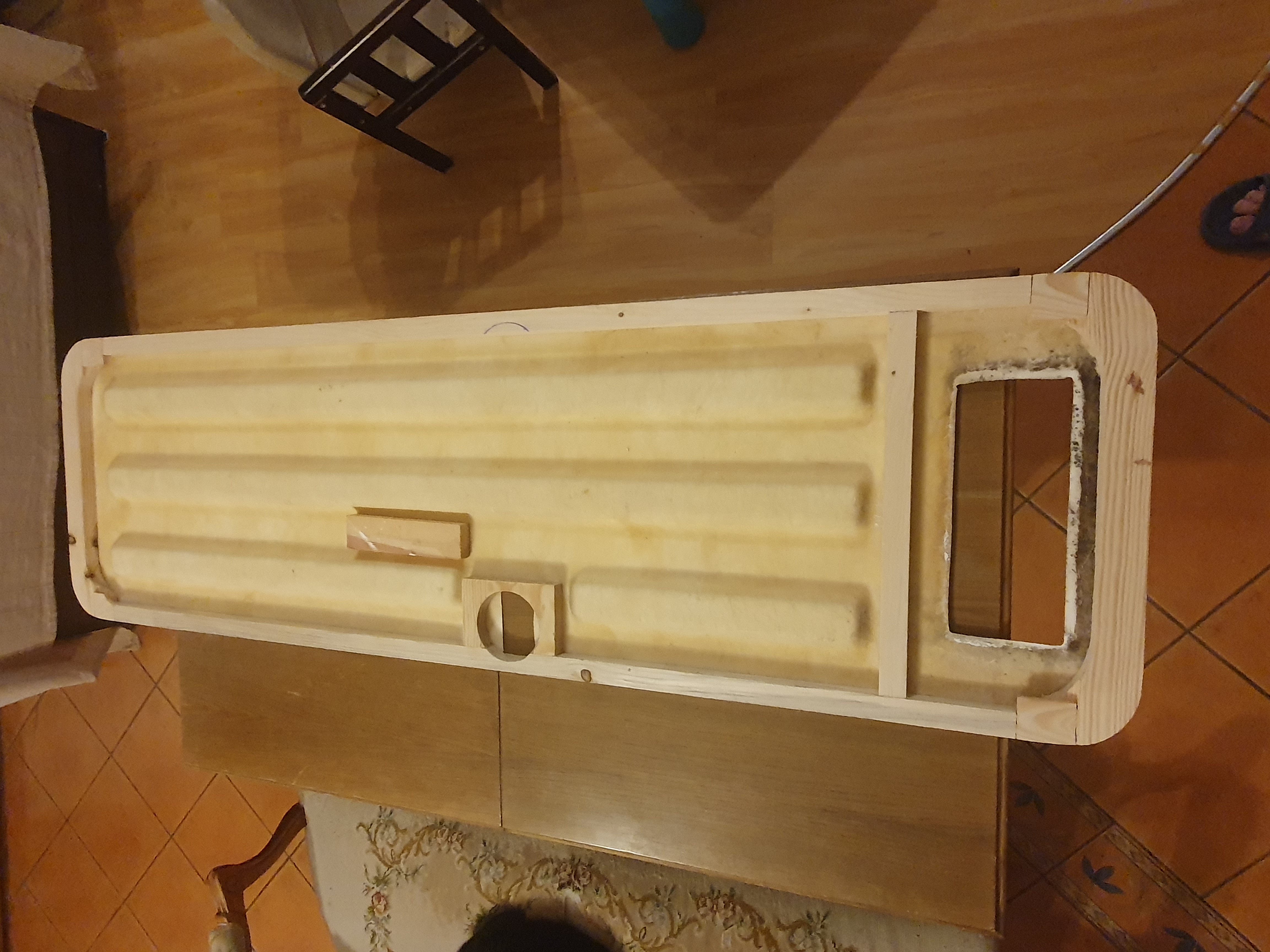

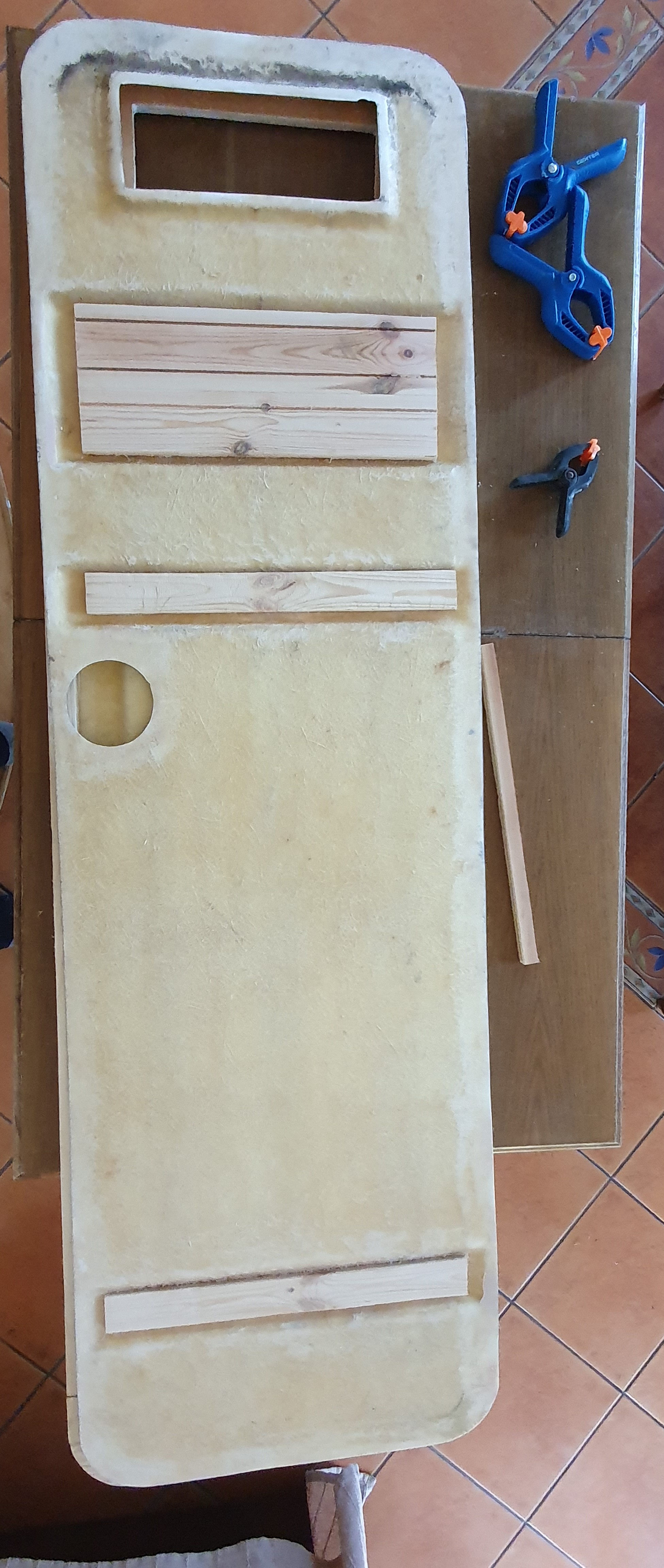

Remontu c.d. Drzwi są już sklejone ze sobą, muszę jeszcze dokupić do nich uszczelki. W międzyczasie okleję je ekranem i remontówką od wewnętrznej strony.
Nie wiem czy dobrze, ale w ramie obwiedniowo w dolnej części nawierciłem kilka otworów celem wentylacji. Bałem się że z drzwiami będzie jak z radzieckimi zegarkami wodoszczelnymi - jak woda wejdzie, to już nie wyjdzie.
Równolegle skończyłem docinanie płyt MFP na podłogę - póki co, złożone wstępnie czy pasują. Bliżej weekendu będę je skręcał dając pod płyty ocieplenie.

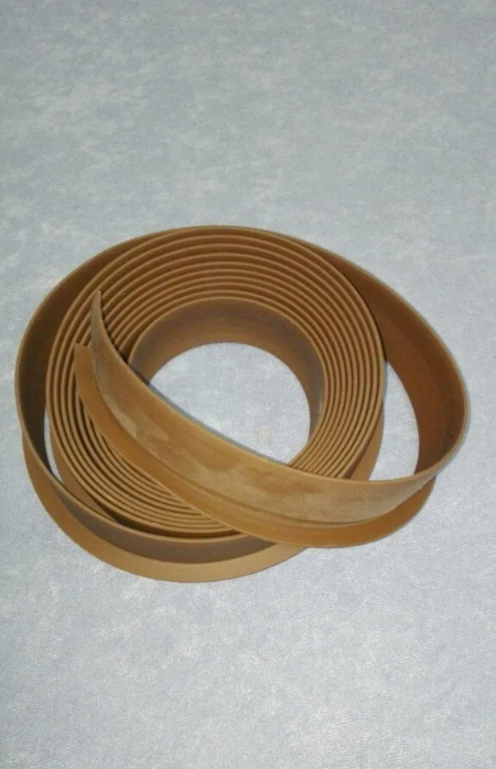

Remont c.d.
Skończyłem klejenie drzwi i będę osadzał uczczelkę L obwiedniowo pod aluminiową ramę drzwi.
Uszczelka dzisiaj przyszłe i mam kilka pytań:
- jako, że uszczelka jest twarda (bardziej jak plastik niż guma), nie załamywała się wam na rogach?
- Planuję ją podgrzać suszarką żeby się zrobiła trochę plastyczna, Wy też mieliście ją taką twardą? Twardy nie znaczy dobry, zwłaszcza tutaj.
- mocowaliście ją do ramy drzwi za pomocą zszywek, kleju czy jakiś inny sposób?

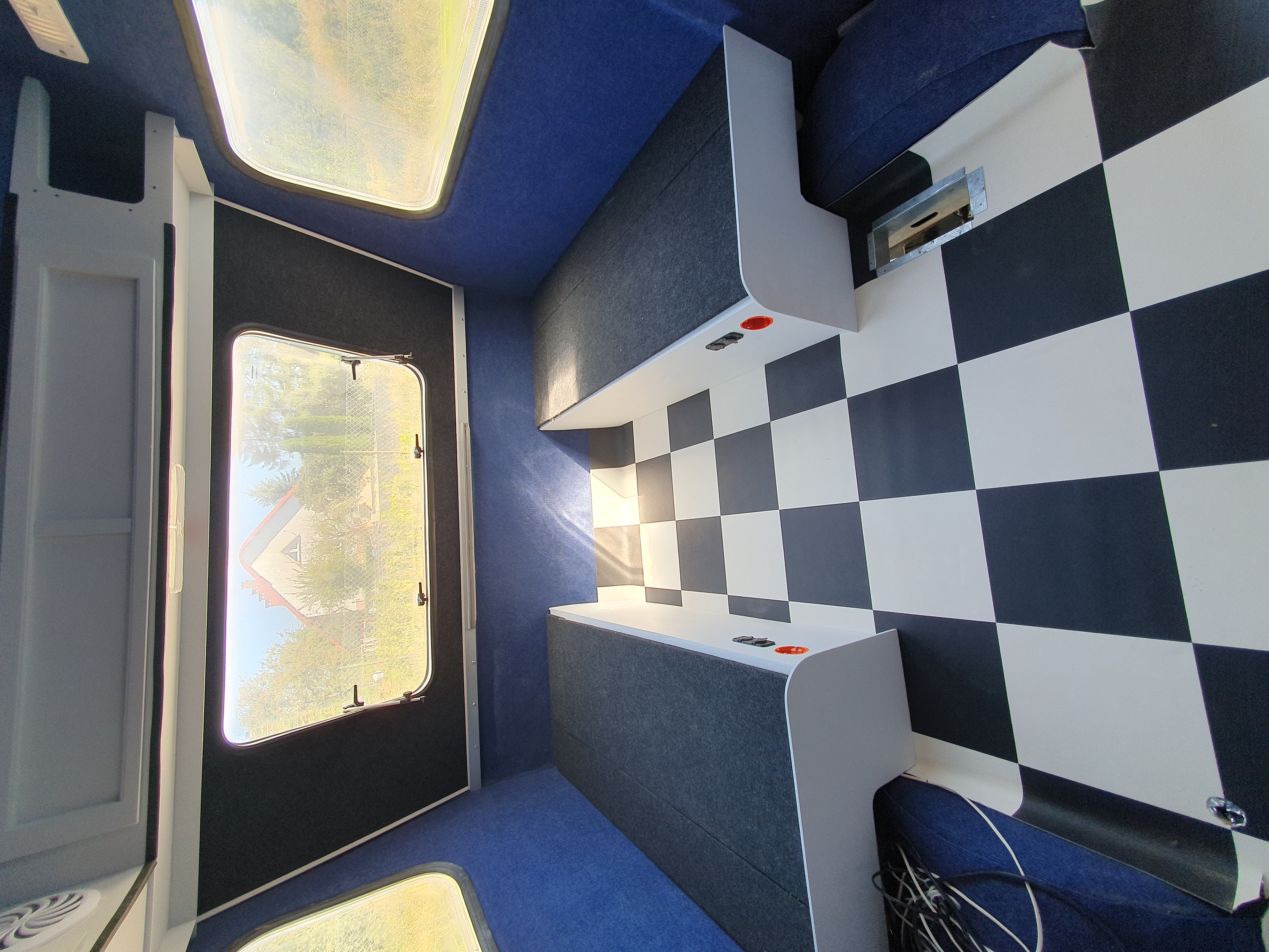

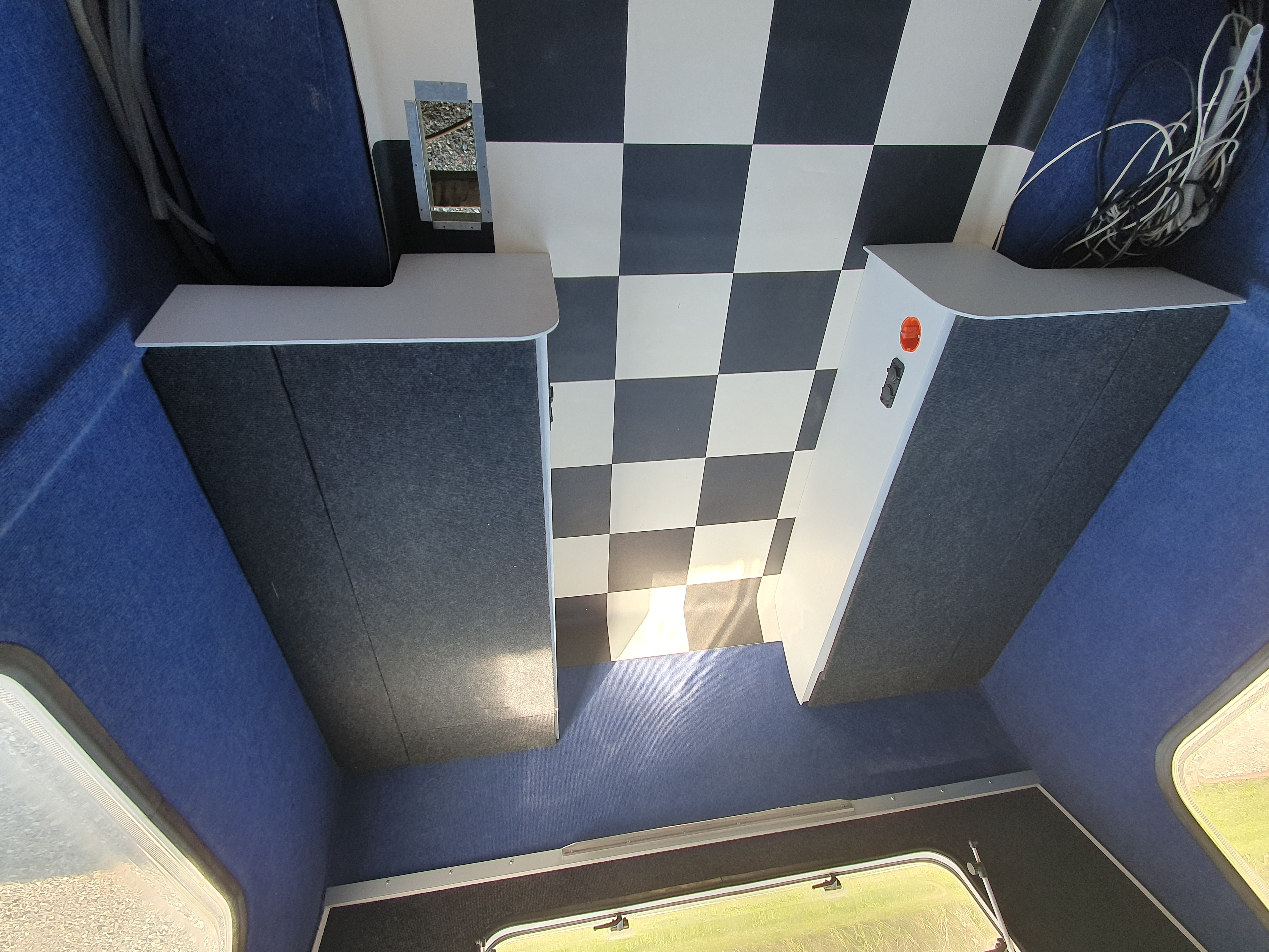

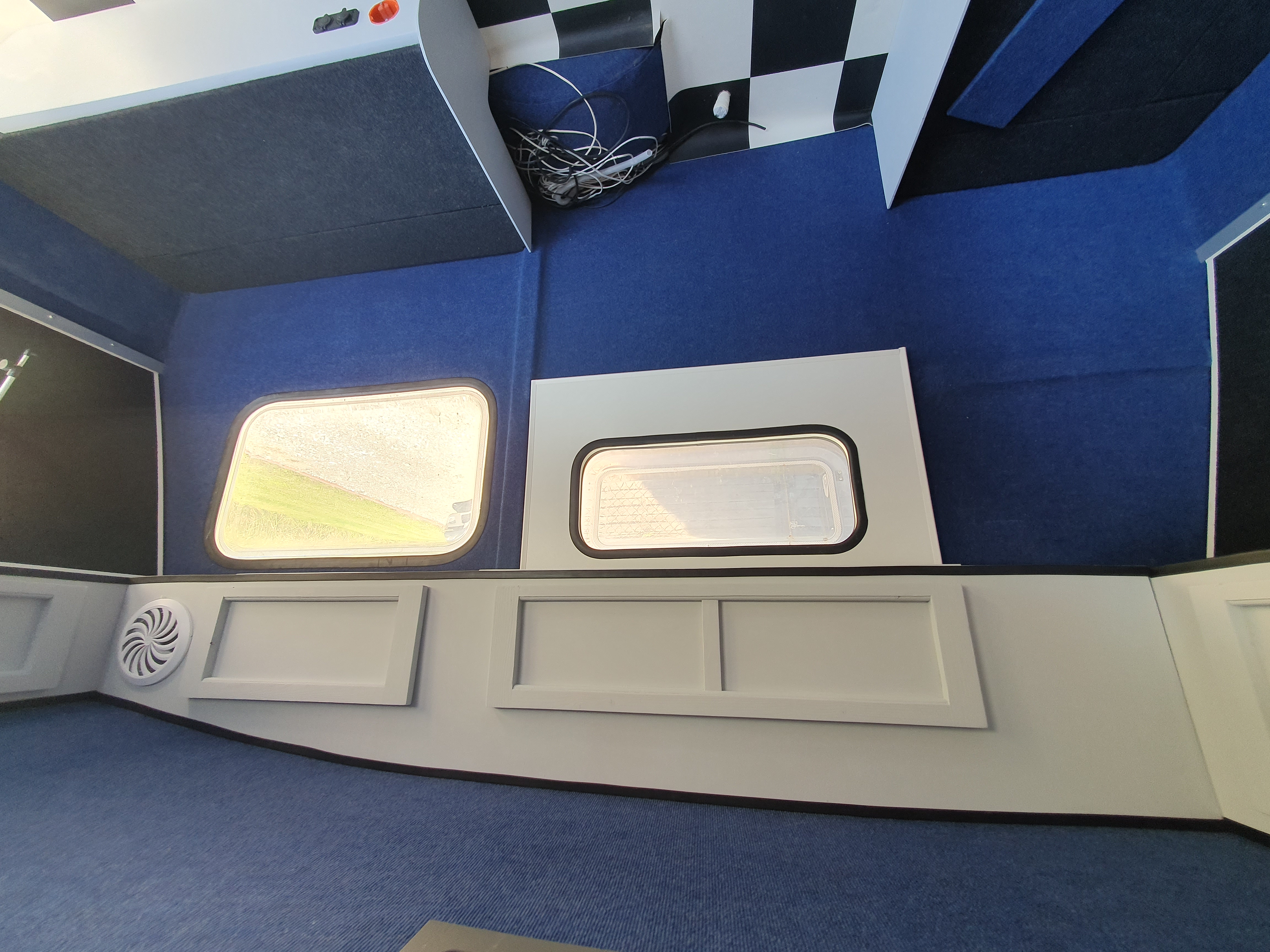

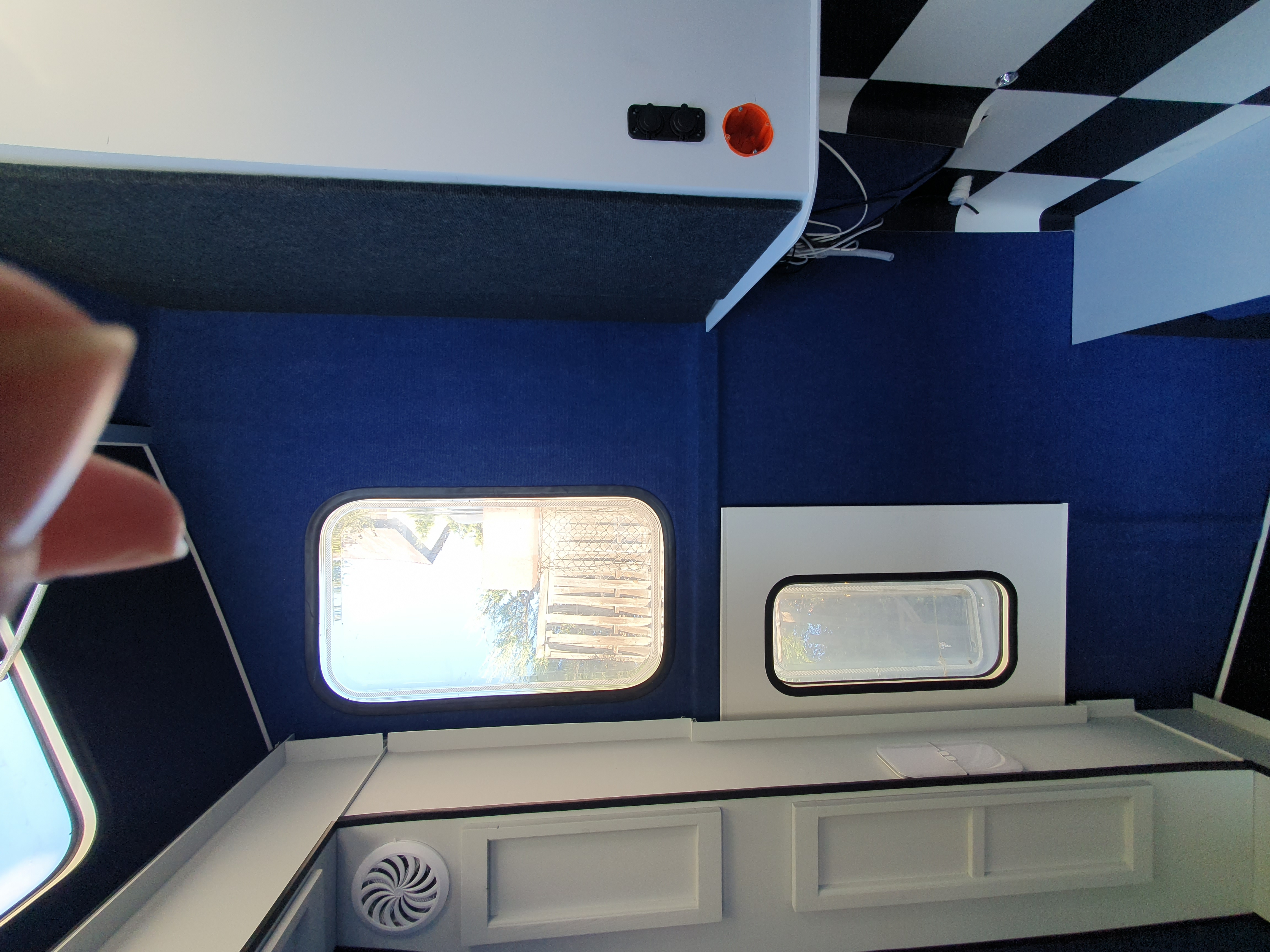

Dzień dobry,
to już rok od mojego ostatniego postu, zeszło jak z bicza strzelił. Wbrew pozorom, coś się działo. W zimie kleiłem sobie mebelki i obecnie uzbrajam przyczepę, żeby była gotowa na przyszły sezon. Klimat trochę jak u Tima Burtona.
Szafki wiszące w większości wiszą i nie spadają, zostało wstawić szafę, ostatnią szafkę wiszącą i kuchenkę.

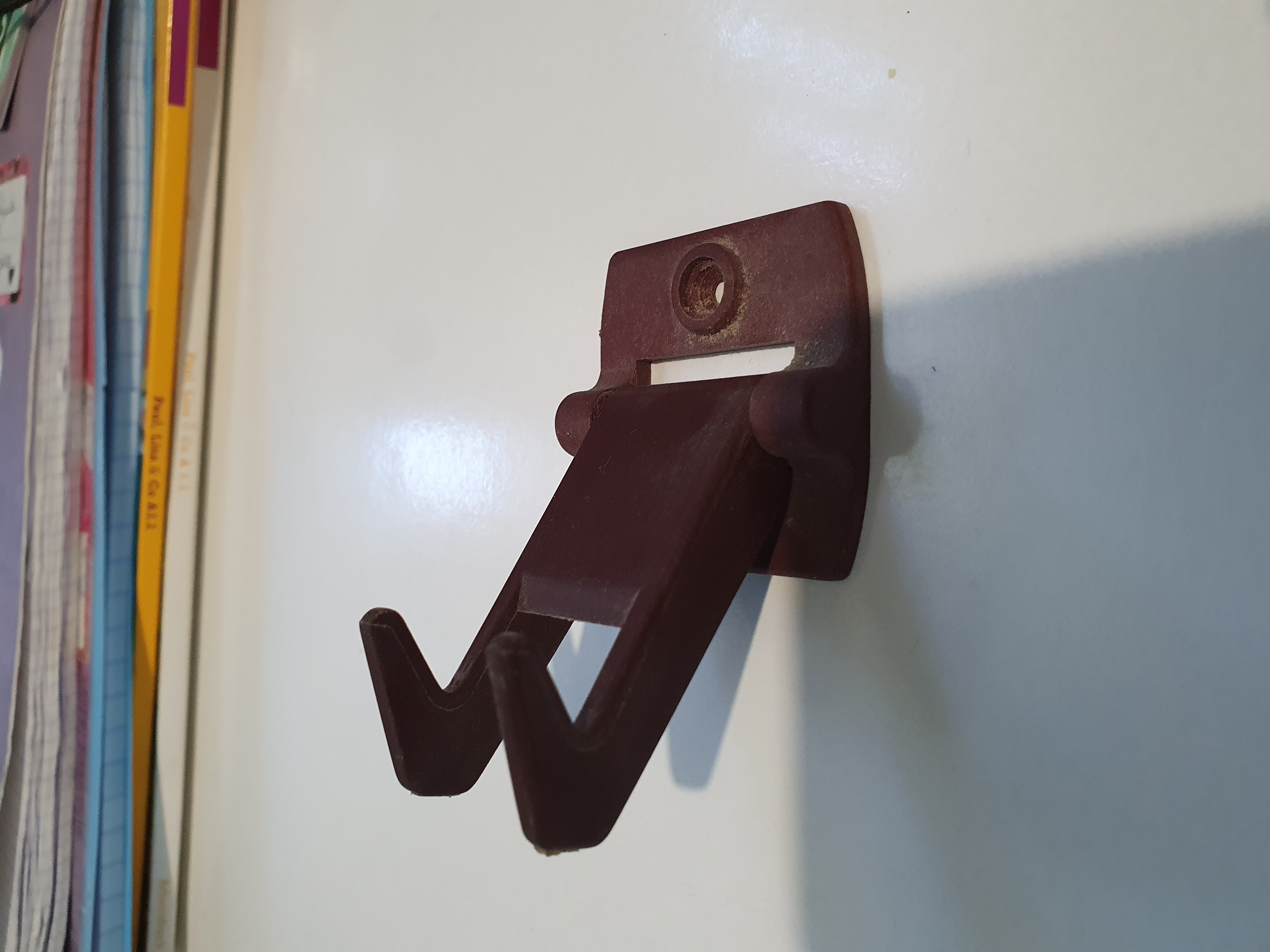

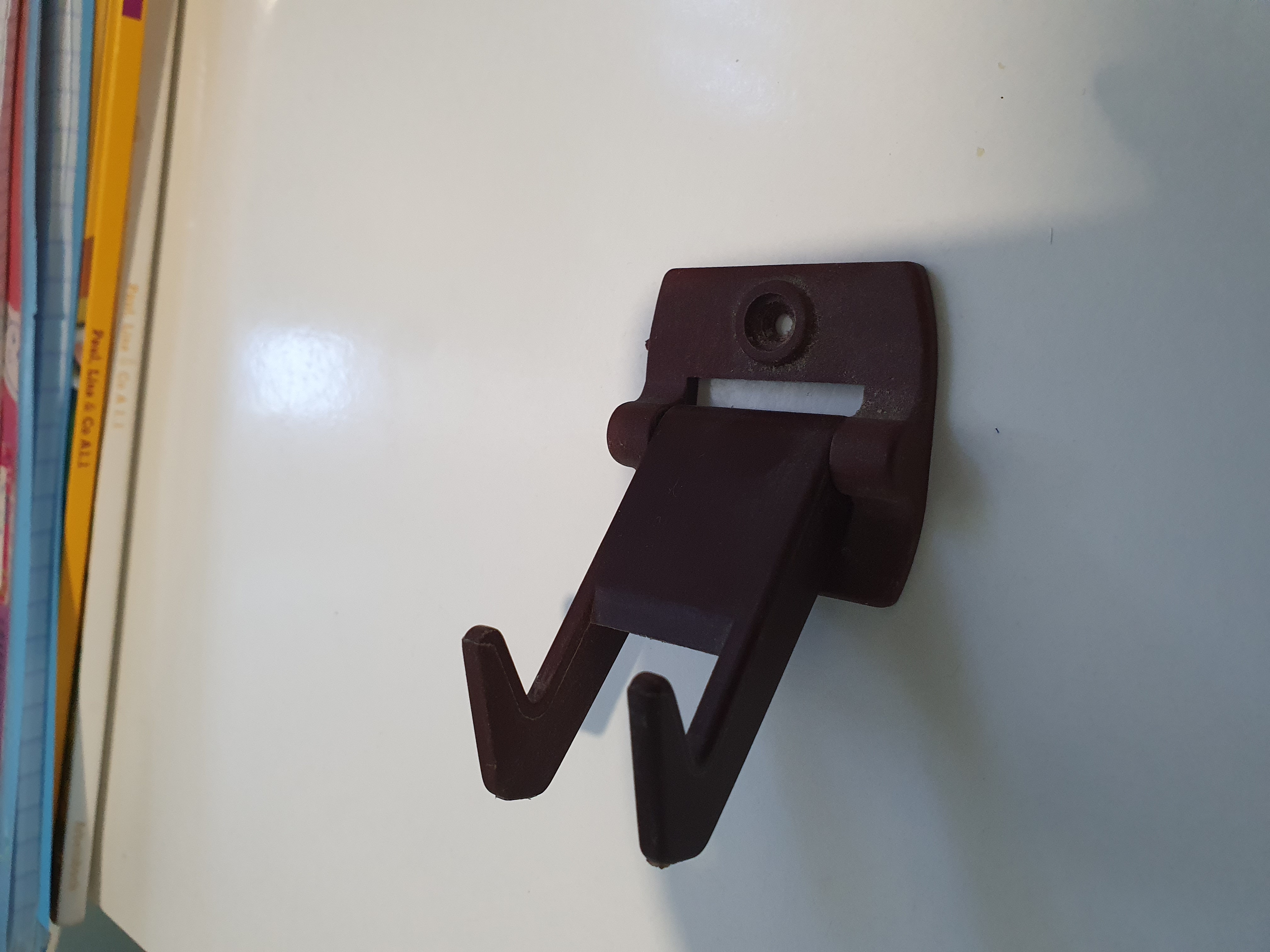

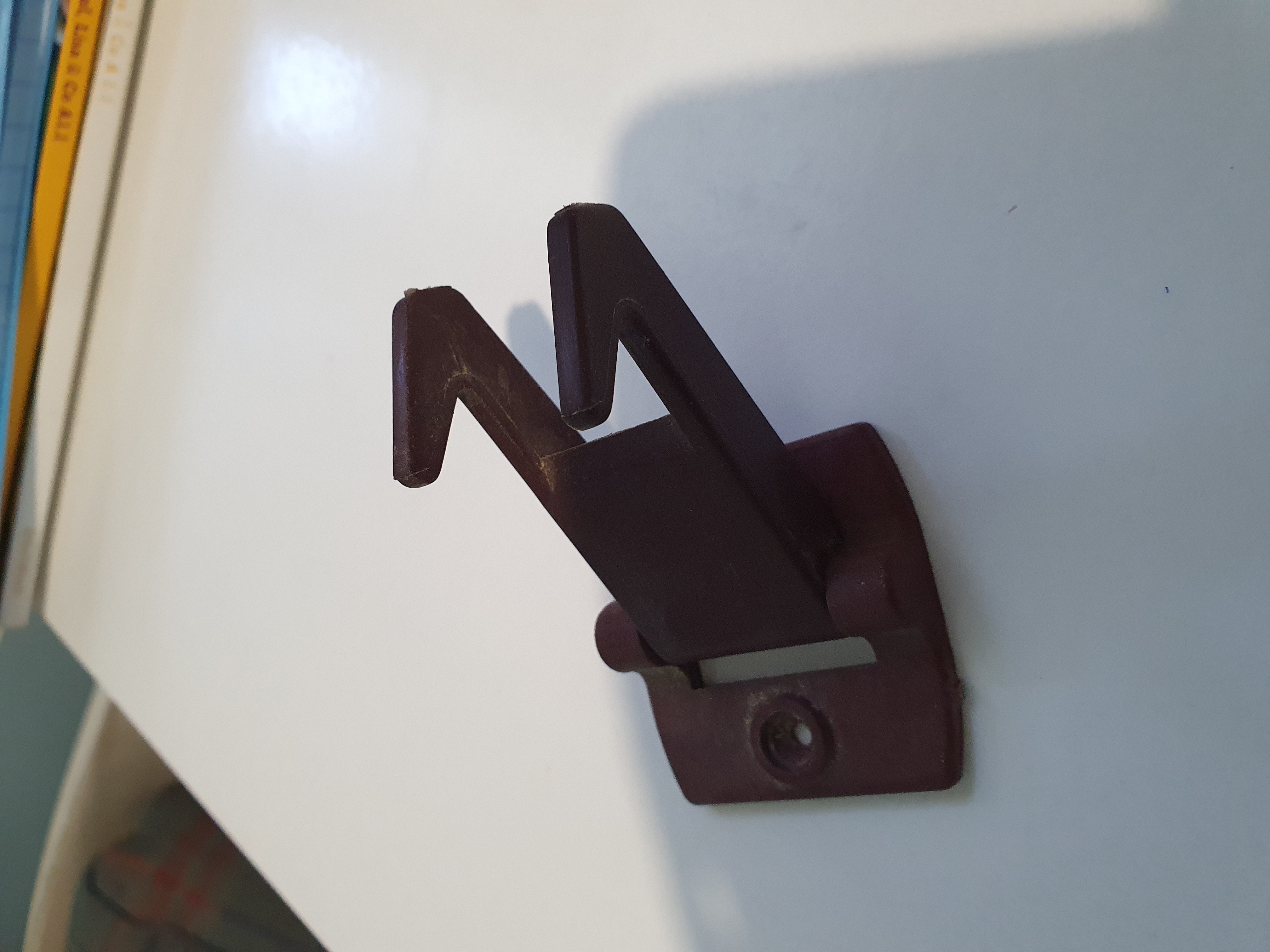

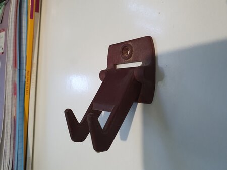

Mam pytanie i prośbę: do czego to służyło? By może do tego, do czego chcę to użyć.
W kuchence będą podnoszone blaty, podobnie jak w oryginale, chciałbym jednak mieć również możliwość ustawienia ich na sztorc pionowo kiedy np. ktoś siedzi przy stoliku. Myślałem o wykorzystaniu tego uchwytu do przytrzymania blatu pionowo - blat by wchodził pomiędzy te dwa haczyki jako, że haczyk jest podnoszony i opuszczany. Haczyk byłby przykręcony do górnych szafek.
Prośba - potrzebowałbym kupić ze dwa takie haczyki (mamtylko jeden) - ma może ktoś na sprzedaż? Nie widzę ich w sklepie Niewiadowa
Macie może lepsze patenty na przytrzymanie blatu na sztorc (przytrzymywanie najlepiej mocowane do górnych szafek).
Mam taki haczyk u siebie i robię dokładnie tak jak piszesz: prawy blat stawiam i blokuję pomiędzy te dwa haczyki. Nad lewym blatem nie ma półki coby można było uchwyt zamocować więc go też oryginalnie nie ma.
Między górną szafką a blatem jest sporo miejsca, chcesz haczyk zamocować na jakimś wsporniku?
Herne pisze:... Haczyk byłby przykręcony do górnych szafek.
N126n
Remont eNki
Remont eNki
tantalos pisze:Mam taki haczyk u siebie i robię dokładnie tak jak piszesz: prawy blat stawiam i blokuję pomiędzy te dwa haczyki. Nad lewym blatem nie ma półki coby można było uchwyt zamocować więc go też oryginalnie nie ma.Herne pisze:... Haczyk byłby przykręcony do górnych szafek.
U mnie nie będzie bo górne szafki są niżej. Blaty po rozłożeniu będą musiały być trochę podcięte, bo by uderzały właśnie o górne szafki.
Wysokość kuchni to ok. 90 cm, dolny poziom górnych szafek to 138 cm, więc prześwitu jest tylko około 48 cm.
