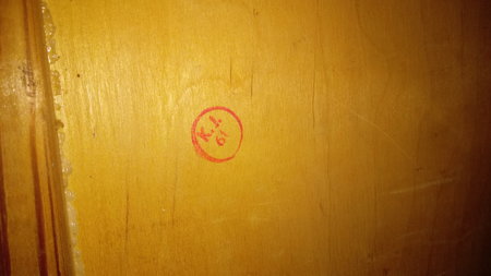

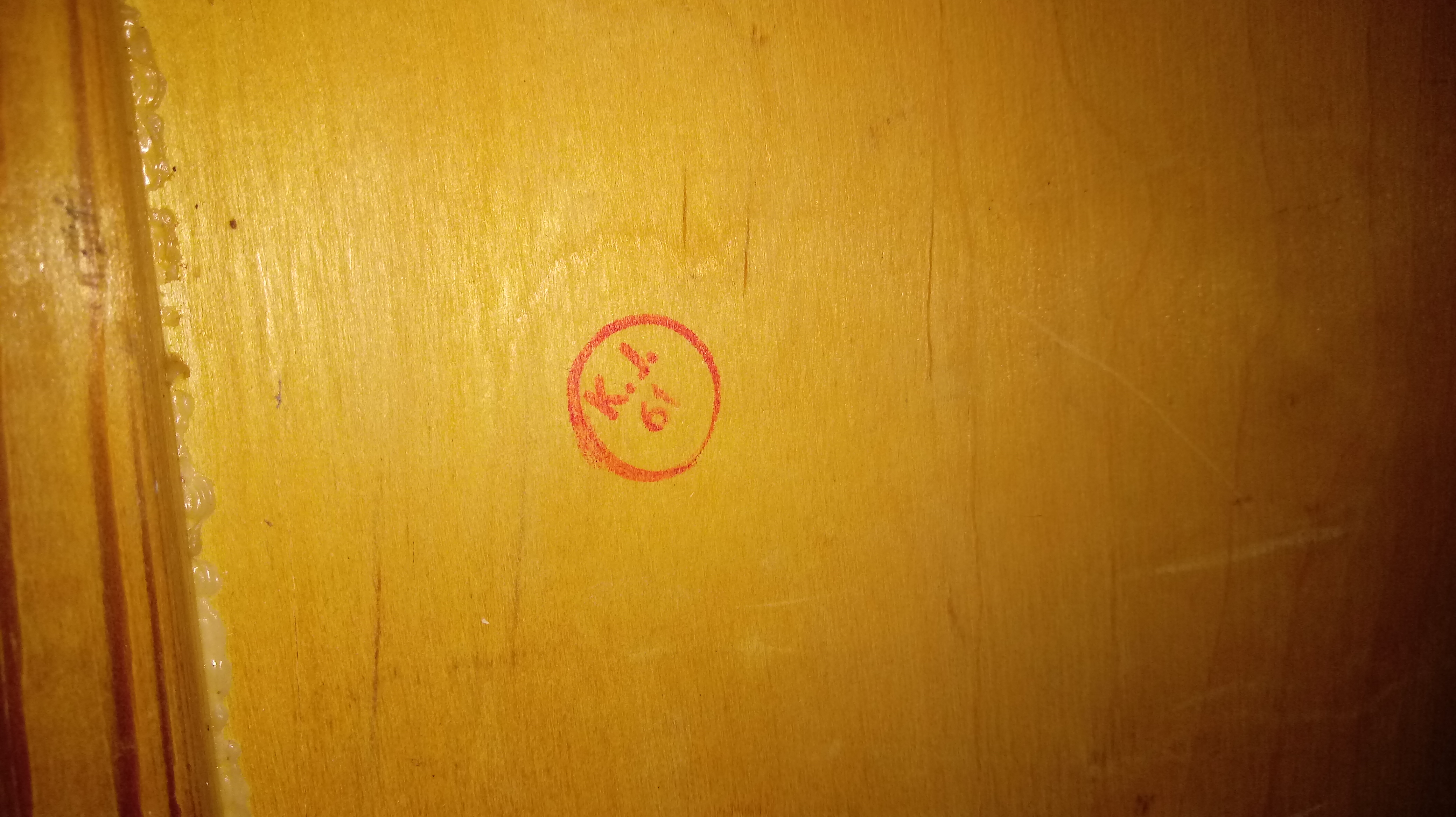

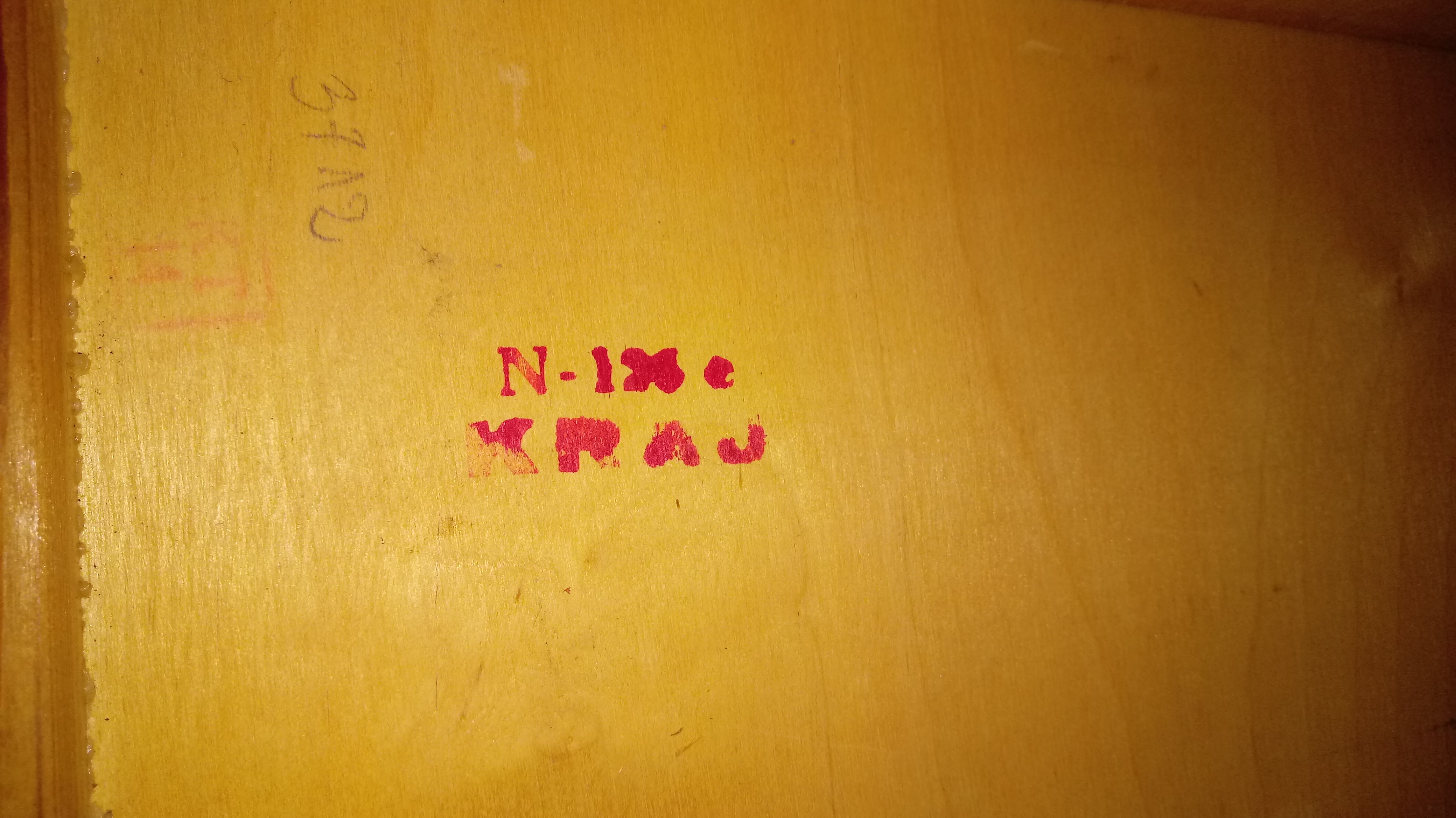

W szafce kuchennej znalazłem taką oto pieczątkę:
Oraz znak kontroli jakości:

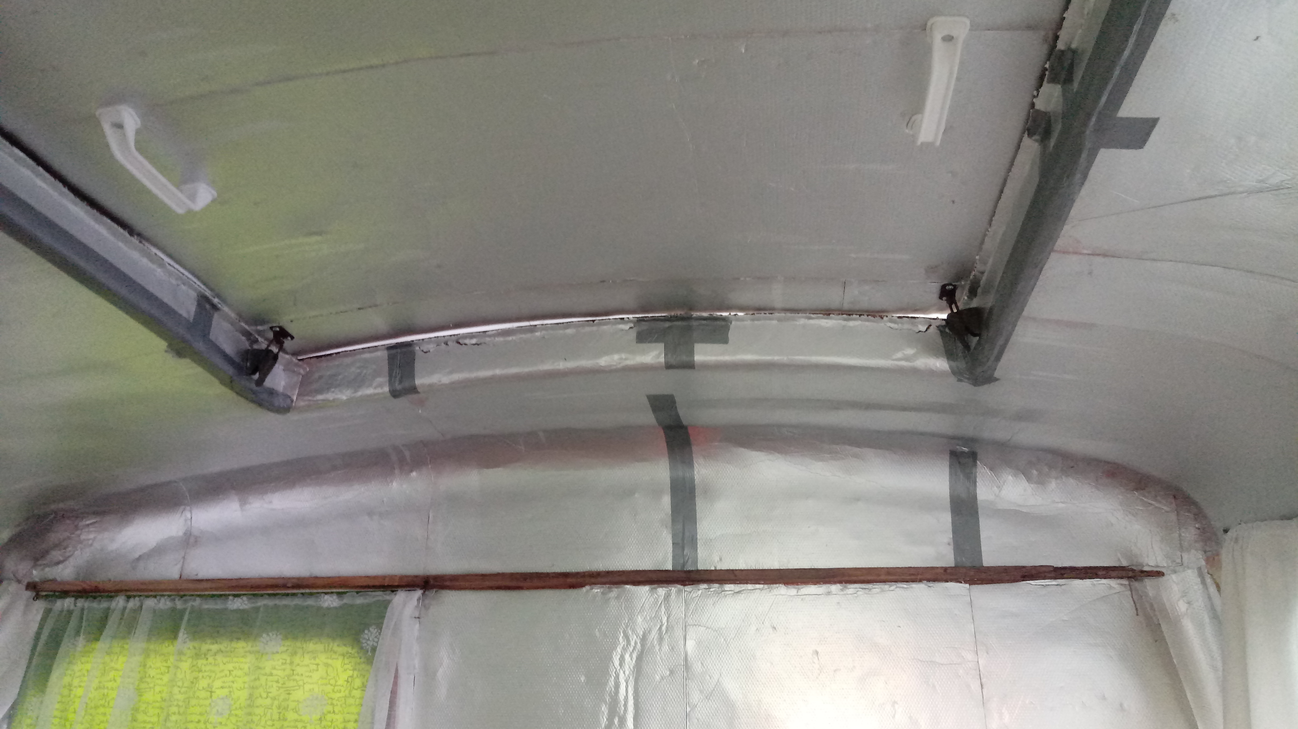

Uff! Etap ocieplania mam za sobą. Nie pokażę zdjęć, bo byście mnie zjechali za estetykę :mrgreen: Nie mam cierpliwości do tego, chyba jednak wolę szpachlować i szlifować budę :D Od wtorku remontówka na ściany.

Izolacja nie musi być estetyczna, ważne żeby spełniała swoją funkcję ;)

Przy ekranie uważaj tylko aby nie pominąć nawet 1mm skorupy bo będą prześwity. Ja to olałem bo myślałem że remontówka przykryje. Niestety ale nie jest na tyle gruba i jak słonko przywali to delikatnie w paru miejscach się przebija.

tantalos pisze:Przy ekranie uważaj tylko aby nie pominąć nawet 1mm skorupy bo będą prześwity.Ja to olałem bo myślałem że remontówka przykryje.Niestety ale nie jest na tyle gruba i jak słonko przywali to delikatnie w paru miejscach się przebija.
No właśnie w kilku miejscach mi się lekko rozlazło, ale daję taśmę naprawczą na wszystkie łączenia i mam nadzieję, że nic nie będzie przebijać.

oko pisze:No właśnie w kilku miejscach mi się lekko rozlazło, ale daję taśmę naprawczą na wszystkie łączenia i mam nadzieję, że nic nie będzie przebijać.
Taśma zdaje egzamin ;)

No to gites! Dzięki za informację! Czyli trafiłem w ciemno. ;)

Ja miałem zamiar zastosować taką aluminiową

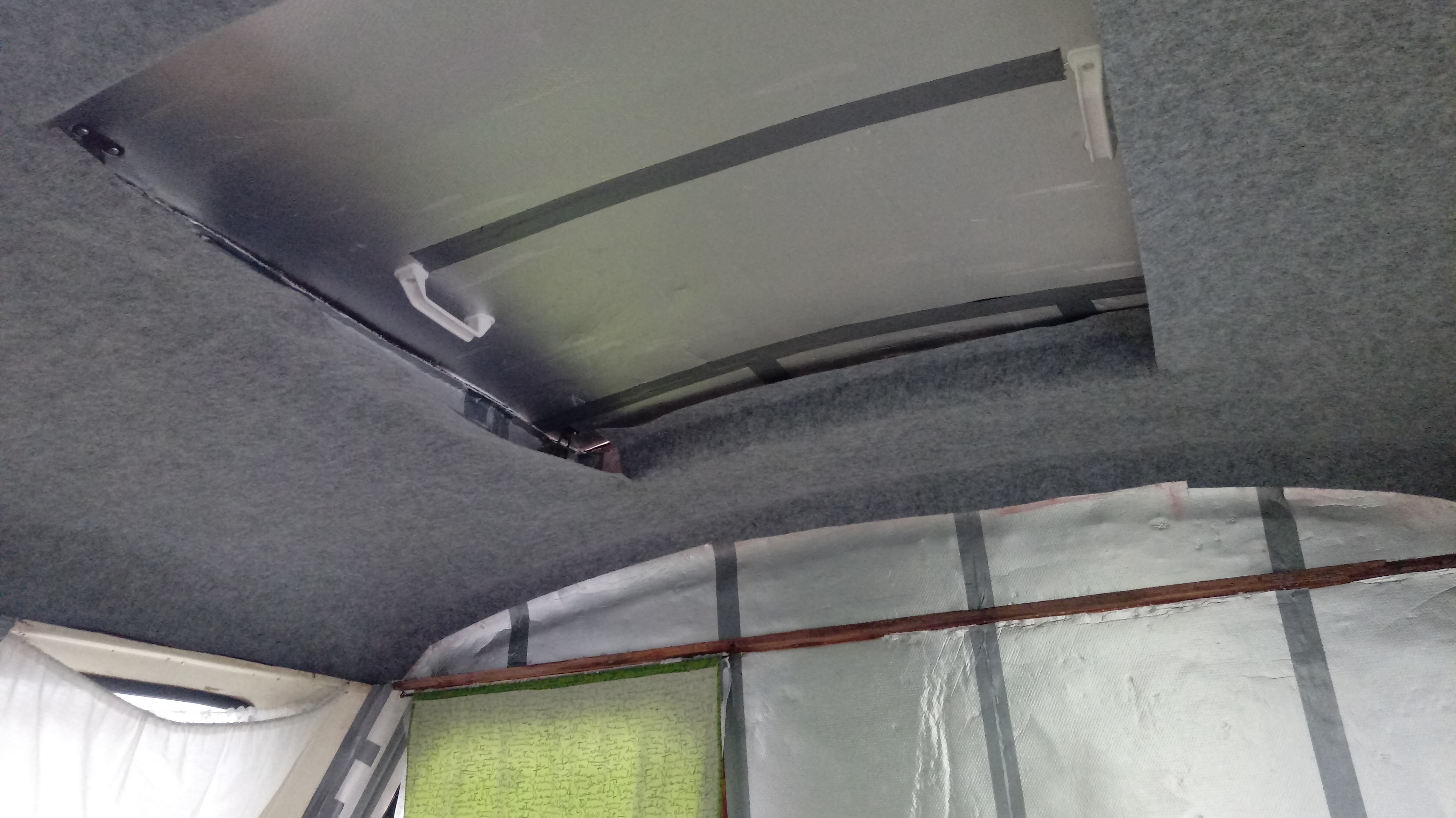

Sufit wyklejony. Jeszcze bez daszku podnoszonego, bo pogoda byla niepewna i nie chciałem go wczoraj zdejmować.
Dzisiaj zapowiada się fajna pogoda, więc będzie ciąg dalszy.

Ja we wszystkich remontach stosowałem Aluminiową taśmę do łączenia ekranów. Kupisz w każdym markecie.

Teraz to już po zawodach. Jest naprawcza.
