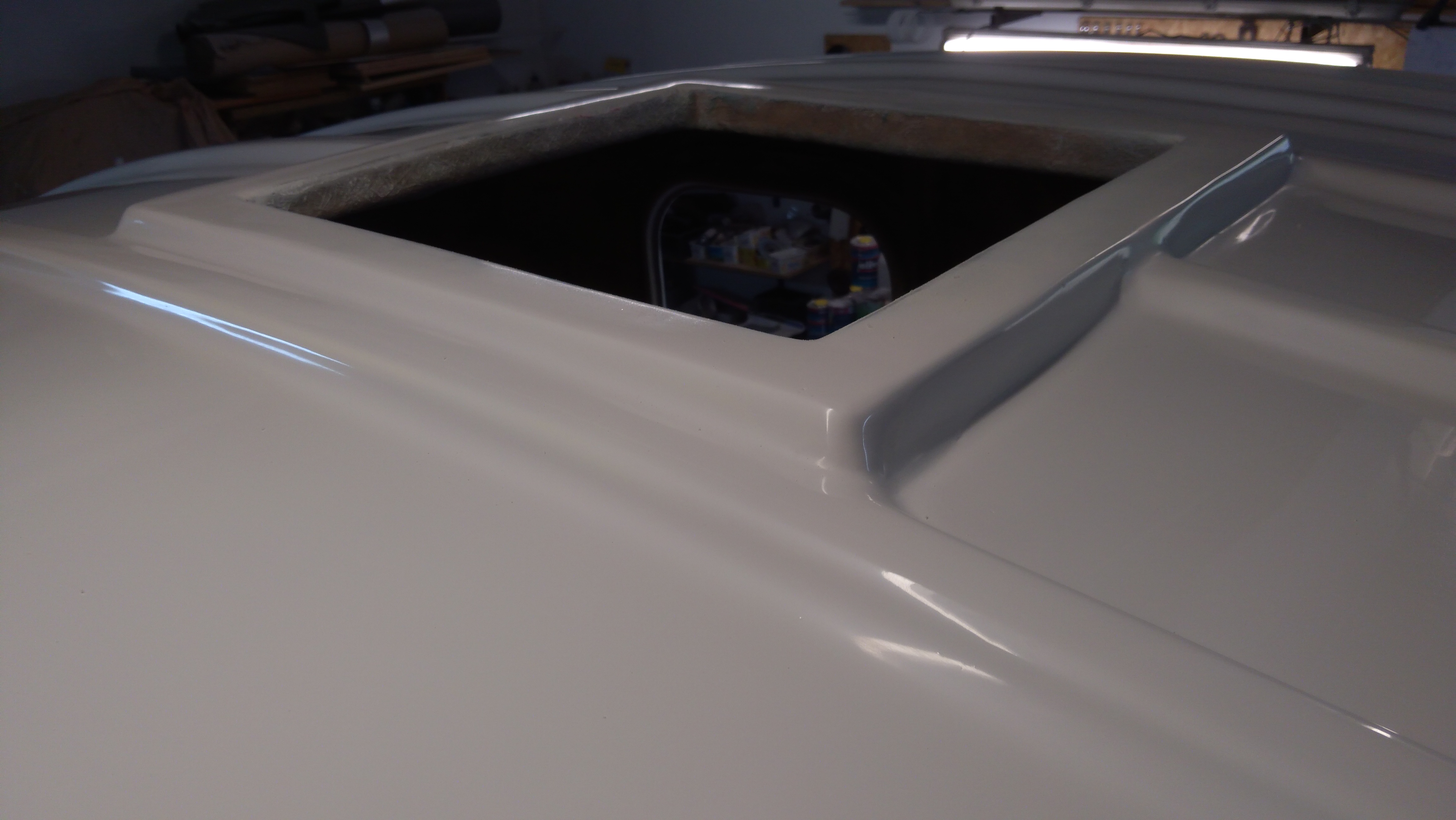

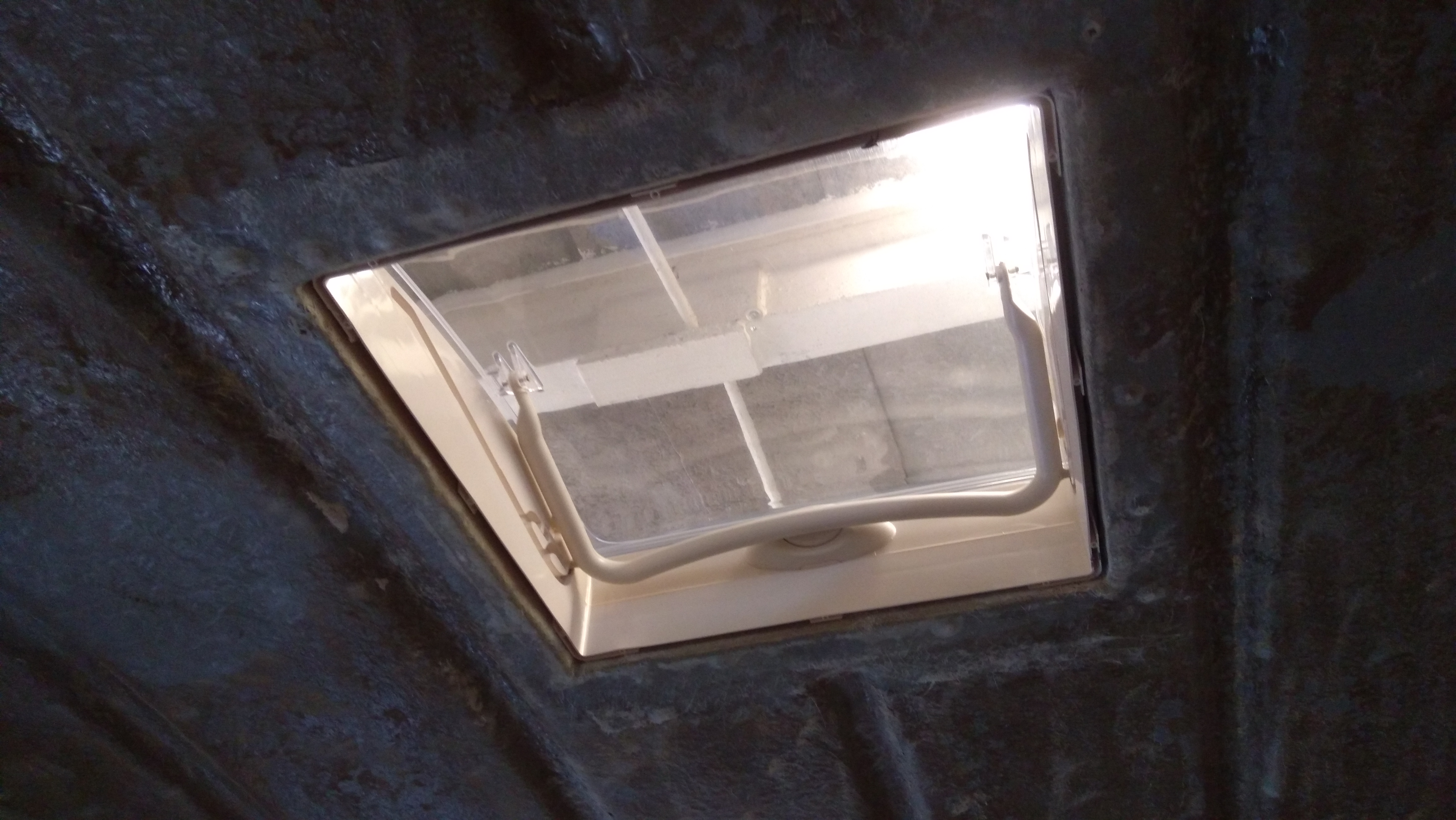

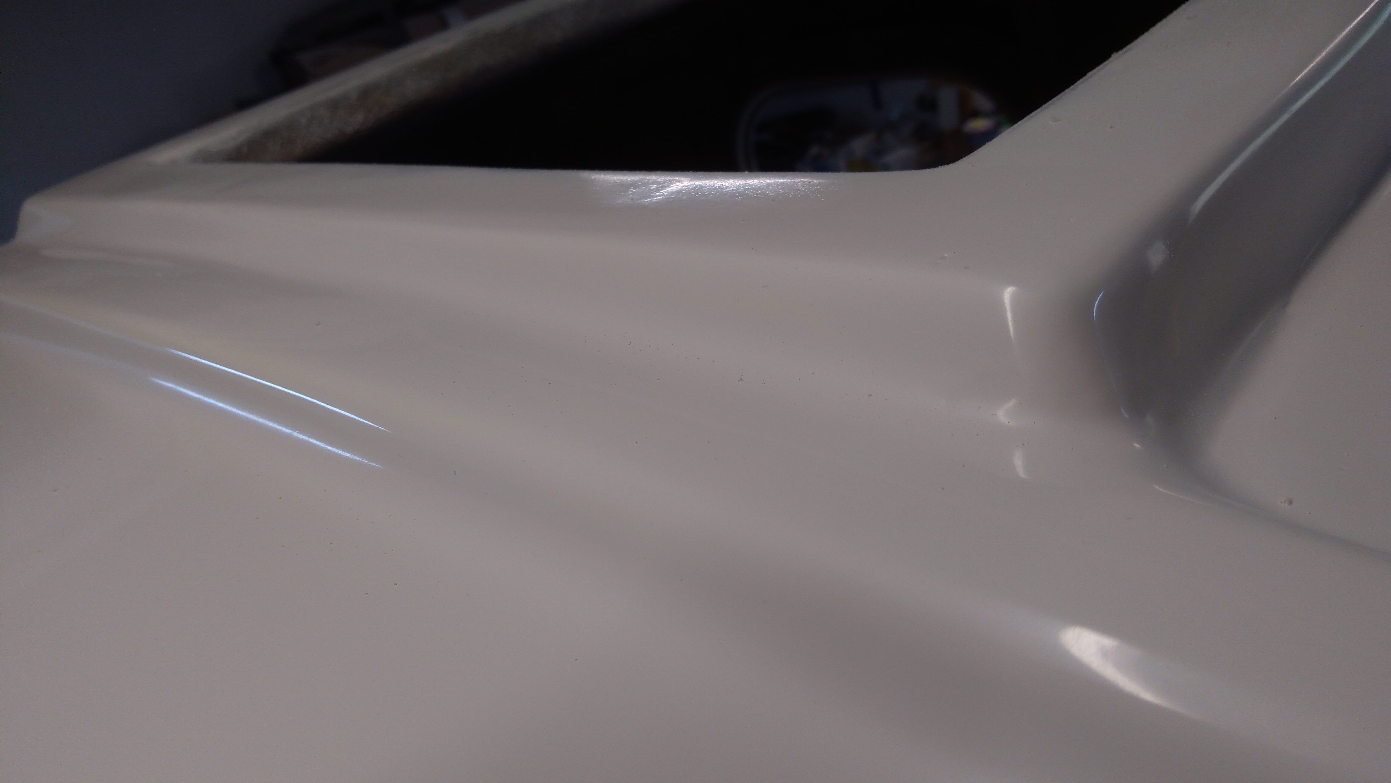

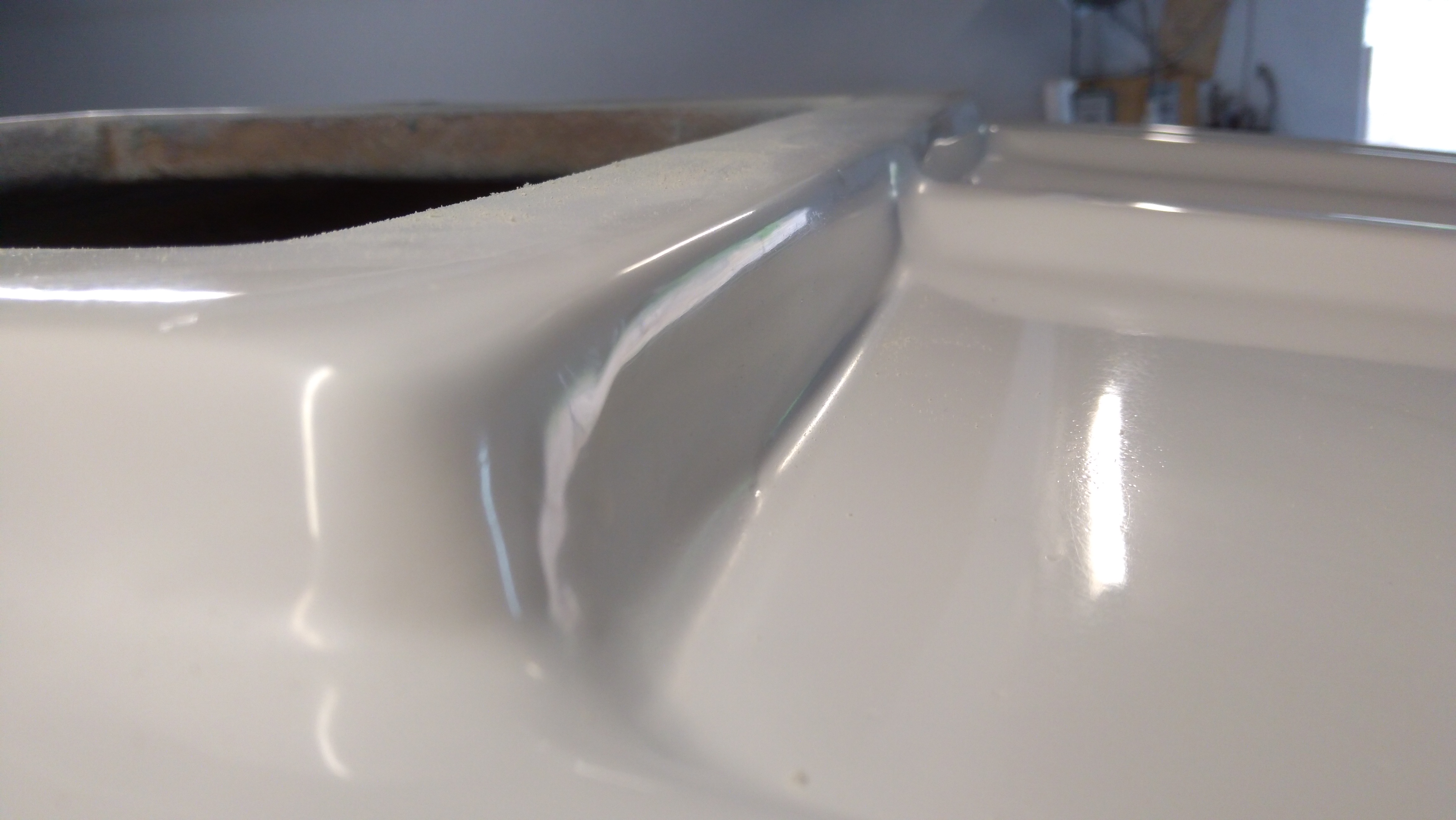

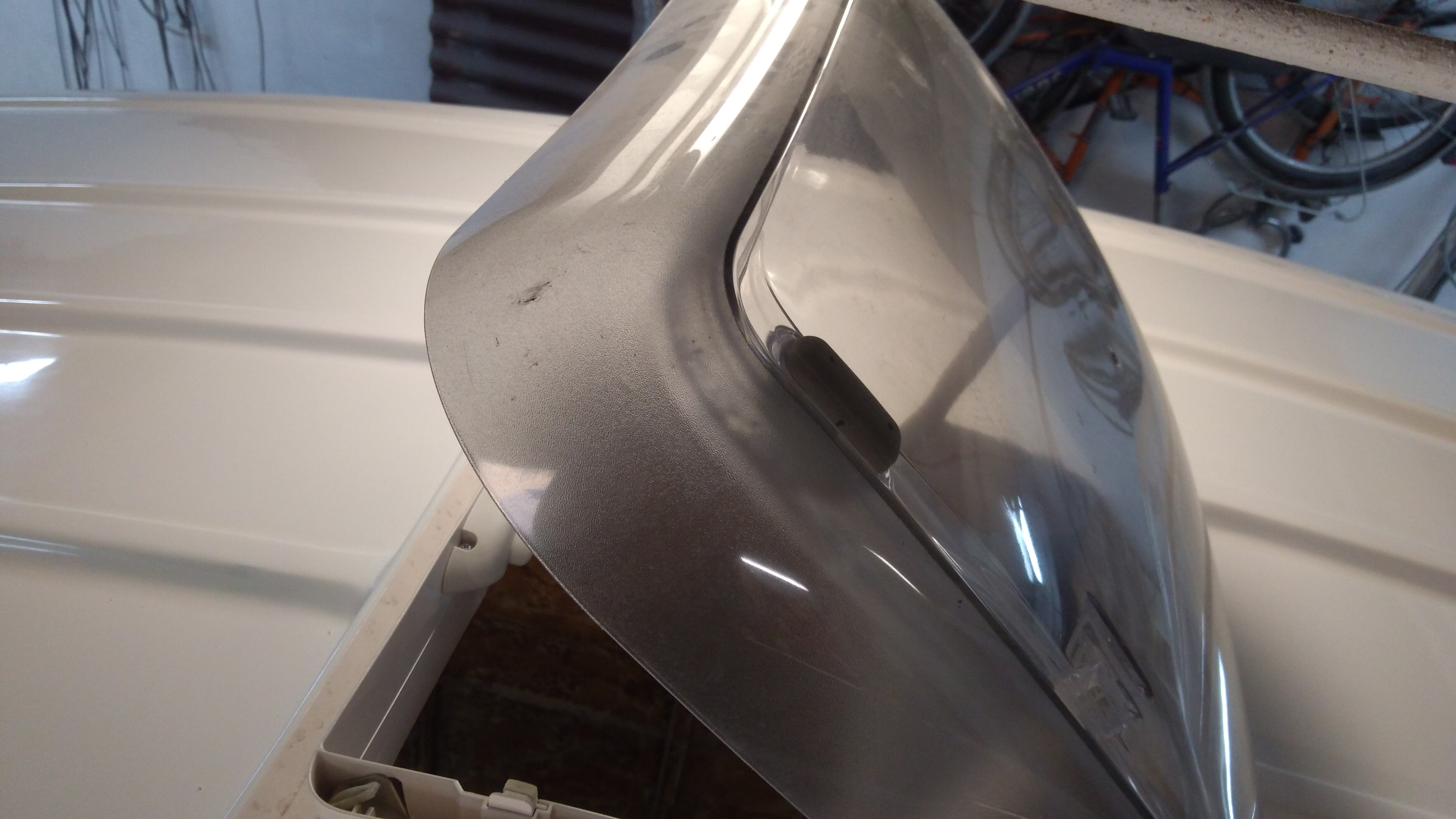

RAFALSKI pisze:Robótek ciąg dalszy, kołnierz pod nowe okienko już skończony...
Zrobiłem w "obcym" wielorybie po twojemu czyli tylko zewnętrzny kołnierz. Są plusy i minusy. Plusem na pewno jest to, że w środku nie odstaje ale sztywność jest ciut mniejsza niż na obustronnym laminowaniu. Z racji tego, że wieloryb cały szedł w lakier więc trochę dłubnąłem i wygląda to tak...

Wykończenie jak fabryka

Mistrzu!!!.....
W oryginale nawet nie myśleli o takim wykonaniu.

Murano pisze: Z racji tego, że wieloryb cały szedł w lakier więc trochę dłubnąłem i wygląda to tak...
No powiem, że mnie zaskoczyłeś takim mega wykonaniem. Bajka!
Murano pisze:Plusem na pewno jest to, że w środku nie odstaje ale sztywność jest ciut mniejsza niż na obustronnym laminowaniu.
Zapewne tak, sztywność jest nieco mniejsza ale w mojej ocenie większa nie jest wcale potrzebna. Moje Heki bardziej pręży przy otwieraniu i zamykaniu bo jest na tych sprężystych blaszkach a mimo to nie widzę problemu. Kołnierz i tak jest sztywny wraz z przykręconym oknem i najwyżej cały dach lekko pracuje przy manipulacji okienkiem.
Dla mnie najważniejsze było aby nie zawadzać banią od wewnątrz.

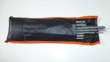

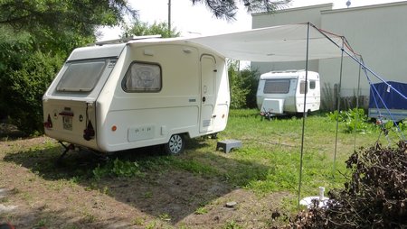

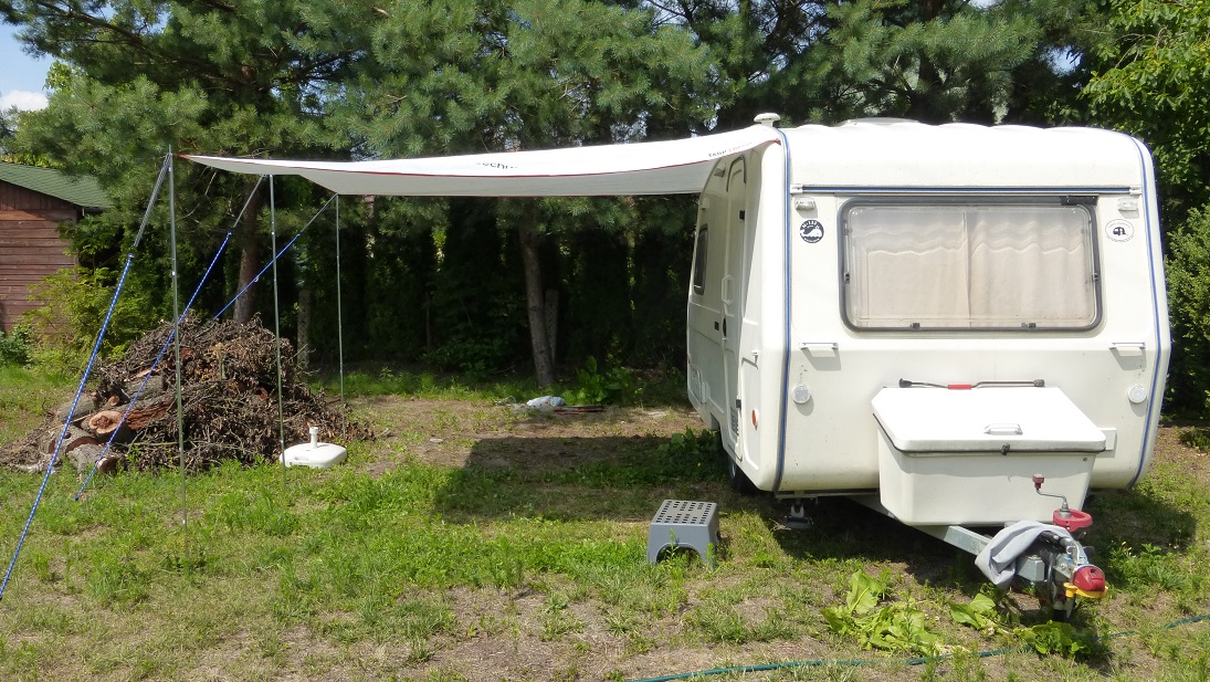

Coraz bardziej przeszkadzał nam brak daszka a upierdliwy w rozkładaniu i ciężki przedsionek na krótkie wyjazdy niezbyt się nadaje. Najpierw chodziły mi po głowie różne kombinacje, później miał być daszek z Łodzi ale w końcu stanęło na płachcie z Decathlonu, tak jak ostatnio kilka osób zrobiło. Ostatecznie przekonała mnie przymiarka (tutaj podziękowania dla Paczka) podczas ostatniego weekendu w Zarzęcinie. Okazało się, że długość tej gotowej szmaty nadaje się też do 132, co prawda na styk ale pasuje.
Kupiłem płachtę "Fresh" czyli tą nieco droższą. Jest uszyta z trochę solidniejszego materiału co zresztą czuć w rękach, jest też nieco cięższa. No i kolorek uniwersalny, ta zielona nijak nie pasowała mi do przyczepy, choć jej odcień sam w sobie jest ekstra. Początkowo chciałem wykorzystać alu nogi od przedsionka ale okazało się, że te z kompletu z płachtą mimo, że stalowe to są fajne. Nie są za grube i składają się z dość krótkich odcinków co nie jest bez znaczenia. Te dwie nogi z kompletu są jednak zbyt krótkie więc dokupiłem zestaw dwóch kolejnych nóg, leży toto w Decathlonie tam gdzie akcesoria namiotowe, tuż obok płacht. Rurki są takie same tylko całe badyle po złożeniu są dłuższe bo składają się z nieco dłuższych odcinków.
Z tych wszystkich rurek poskładałem sobie trzy nogi do daszku. Boczne składają się z trzech krótkich i dwóch długich rurek a środkowa z trzech długich i dwóch krótkich, jest więc nieco dłuższa od pozostałych. Oznaczyłem sobie literami aby nie kombinować każdorazowo przy montażu
Niestety dłuższe rurki wystają z pokrowca który jest w komplecie. Mimo dołożenia kedry płachta daje się zrolować do pokrowca, jednak rurki już nie wejdą.

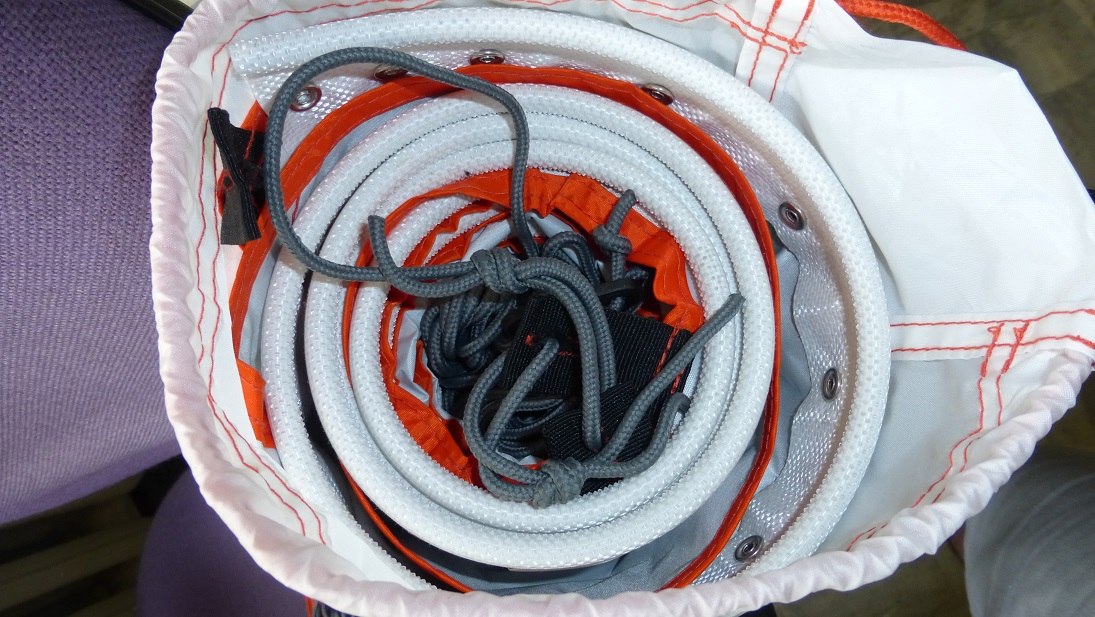

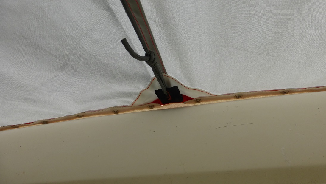

A właśnie, kedry nie wszywałem lecz znapowałem ją co 5 cm napkami jakie używamy u siebie w produkcji. Mam przemysłową napownicę więc chwila moment i gotowe. Jak to się sprawdzi, zobaczymy. W razie czego przerobi się, nie ma problemu.
Kedrę dałem od strony nieco krótszego boku gdzie wszyte są trzy tasiemki do zamocowania płachty. Dzięki temu z przodu da się zastosować trzy nogi a od strony kedry jest jeszcze jeden bajer. Nie pozbyłem się tamtej środkowej tasiemki a zrobiłem podcięcie w taśmie kedry aby można było wywinąć ją pod zadaszenie.
Dzięki temu sznurek tam zamocowany można przeciągnąć do środkowej nogi i mamy na środku pod sufitem dodatkową linkę np. do suszenia ciuchów lub zawieszenia czegoś

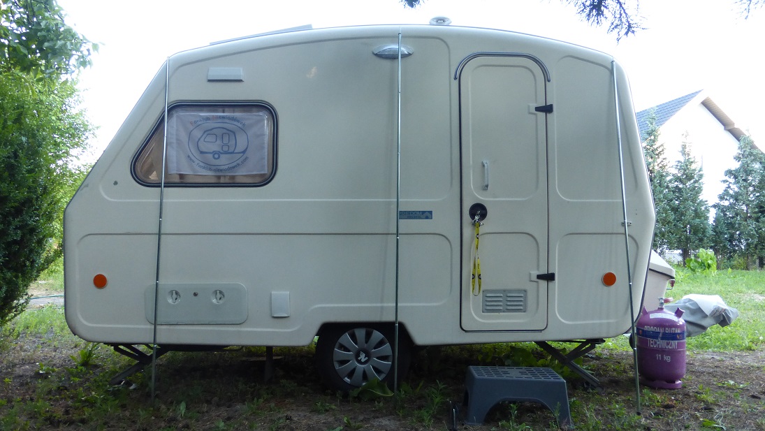

Płachta ma w komplecie całkiem niezłe sznurki zamocowane do każdej z tasiemek. Odczepiłem trzy które nie są potrzebne, będą w zapasie. Do naciągu kupiłem gumowe ekspandery za kilka złociszy sztuka. Po rozłożeniu daszek wygląda tak:
Ogólnie sam sobie się dziwię, że wcześniej nie wpadłem na pomysł z wykorzystaniem tej płachty z Decathlonu. Dobra cena jak na taki materiał, dobrze to wszystko uszyte, fajne nogi w zestawie, ogólnie wszystko się zgadza jakby było stworzone do przyczepy
Daszek jest bardzo lekki, a ja głupi wcześniej myślałem o jakimś materiale plandekowym...
Ciekawa sprawa, że nogi mają średnicę identyczną jak niewiadowskie nóżki od stolików. Mam już pomysł (pokażę jak zrobię) na małe co nieco montowane do rurek daszku za pomocą tych plastikowych "trzymaczy" co to trzymają nóżkę stolika pod blatem w pozycji złożonej. A i ta mała okrągła plastikowa stopka od tejże nóżki przyda się gdy zgubimy oryginalne dolne gumowe zakończenia rurek daszku
Re: Ja i sto trzydzieści dwa :)

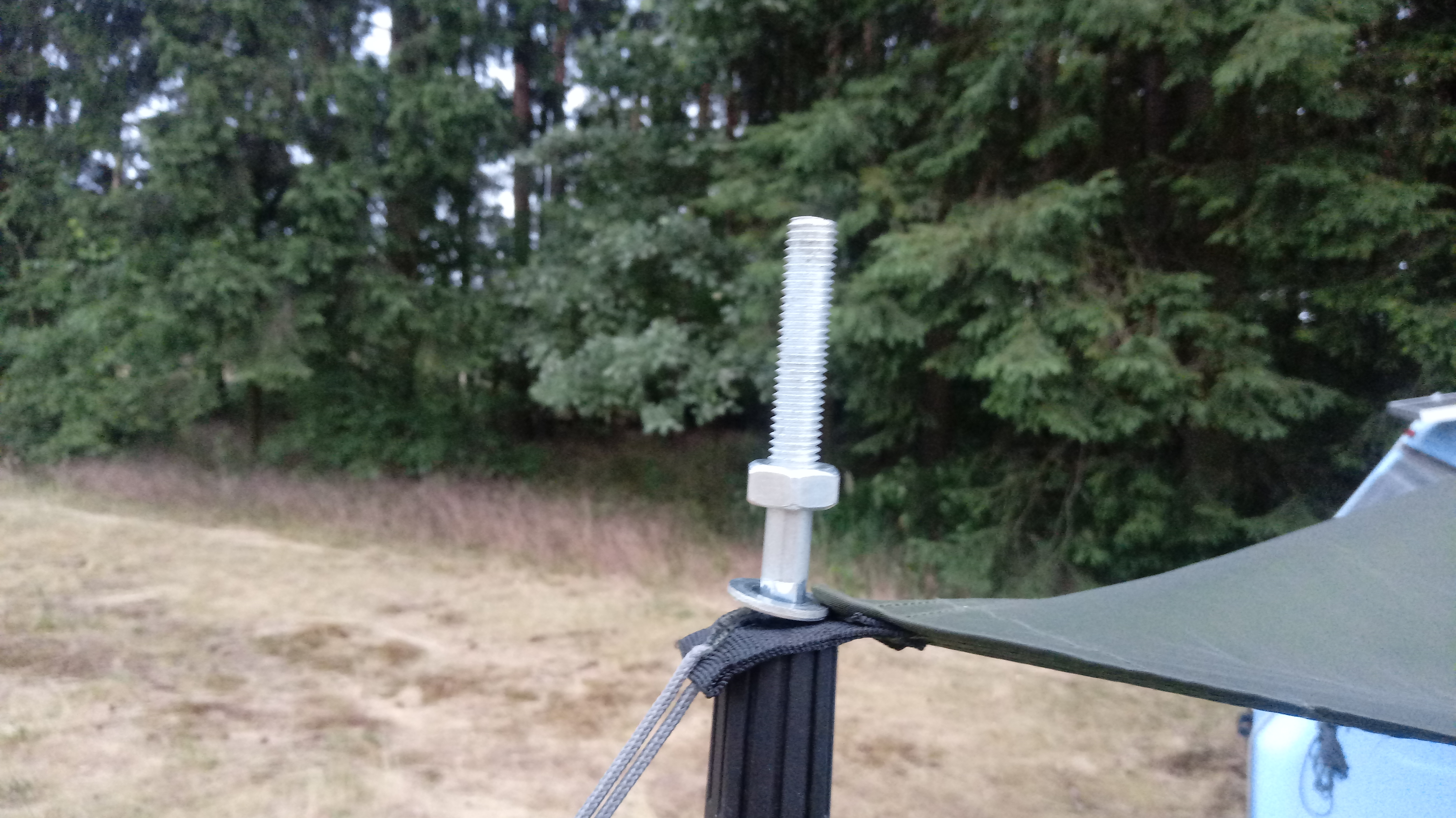

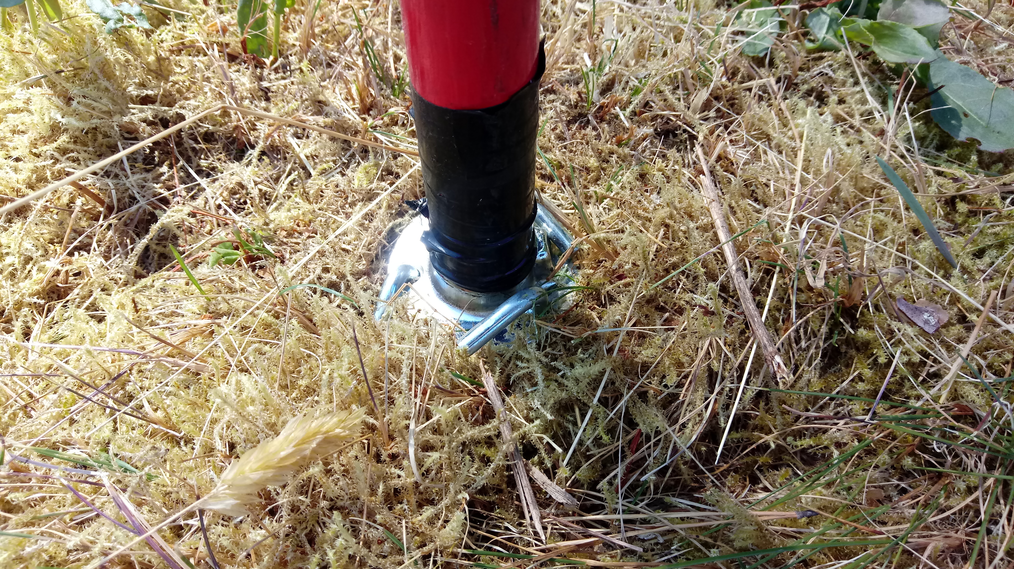

Rafał, jako "nogi" idealnie sprawdzają się kije malarskie po małym tuningu. Mają tę zaletę, że są regulowane w sporym zakresie i dość sztywne.
Na dole mam wklejone na "Distal" rozety meblowe, dzięki czemu mogę je przyszpilić do ziemi.
Na górze wkręciłem szpilki dwugwintowe.
