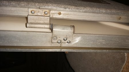

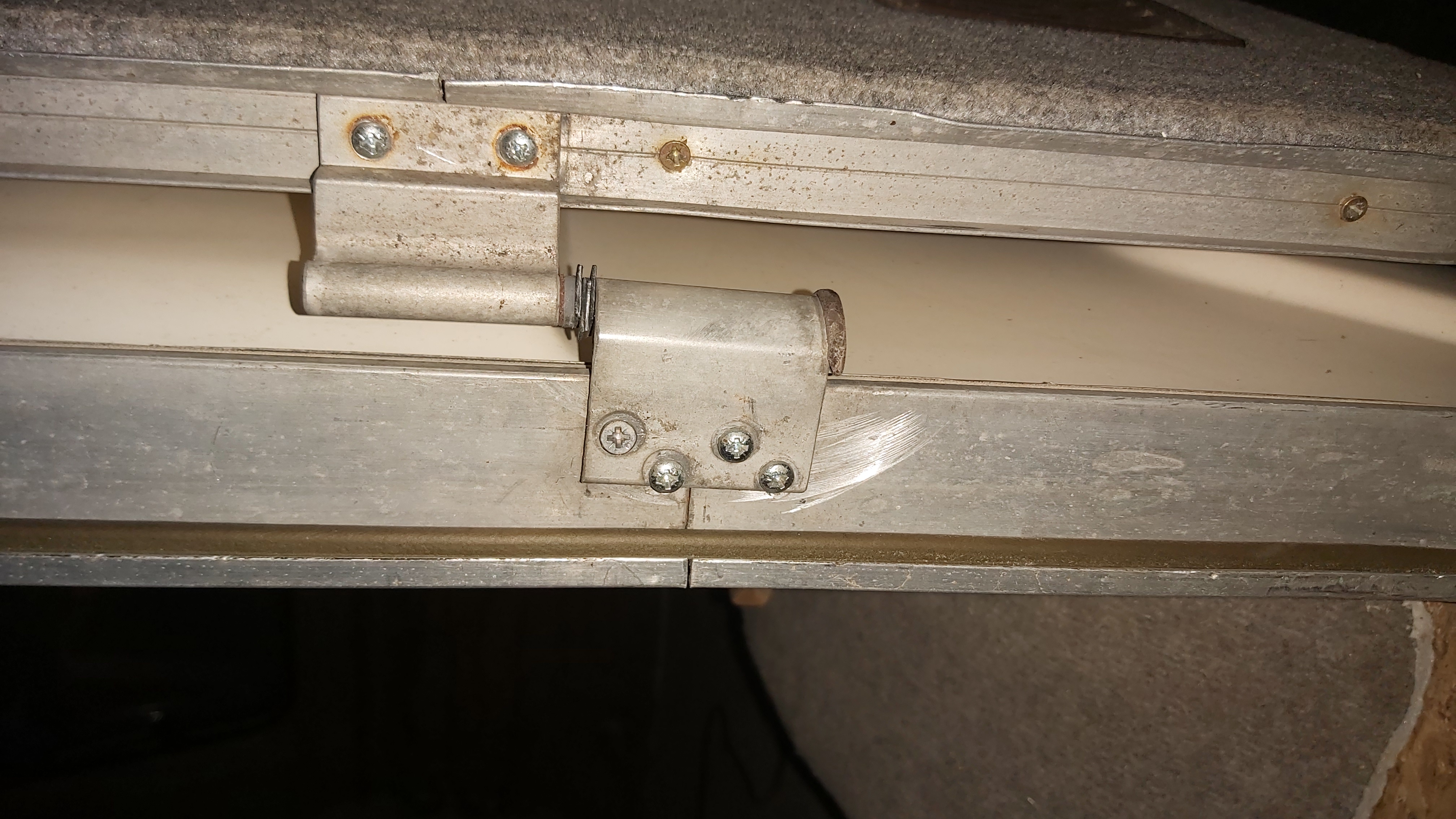

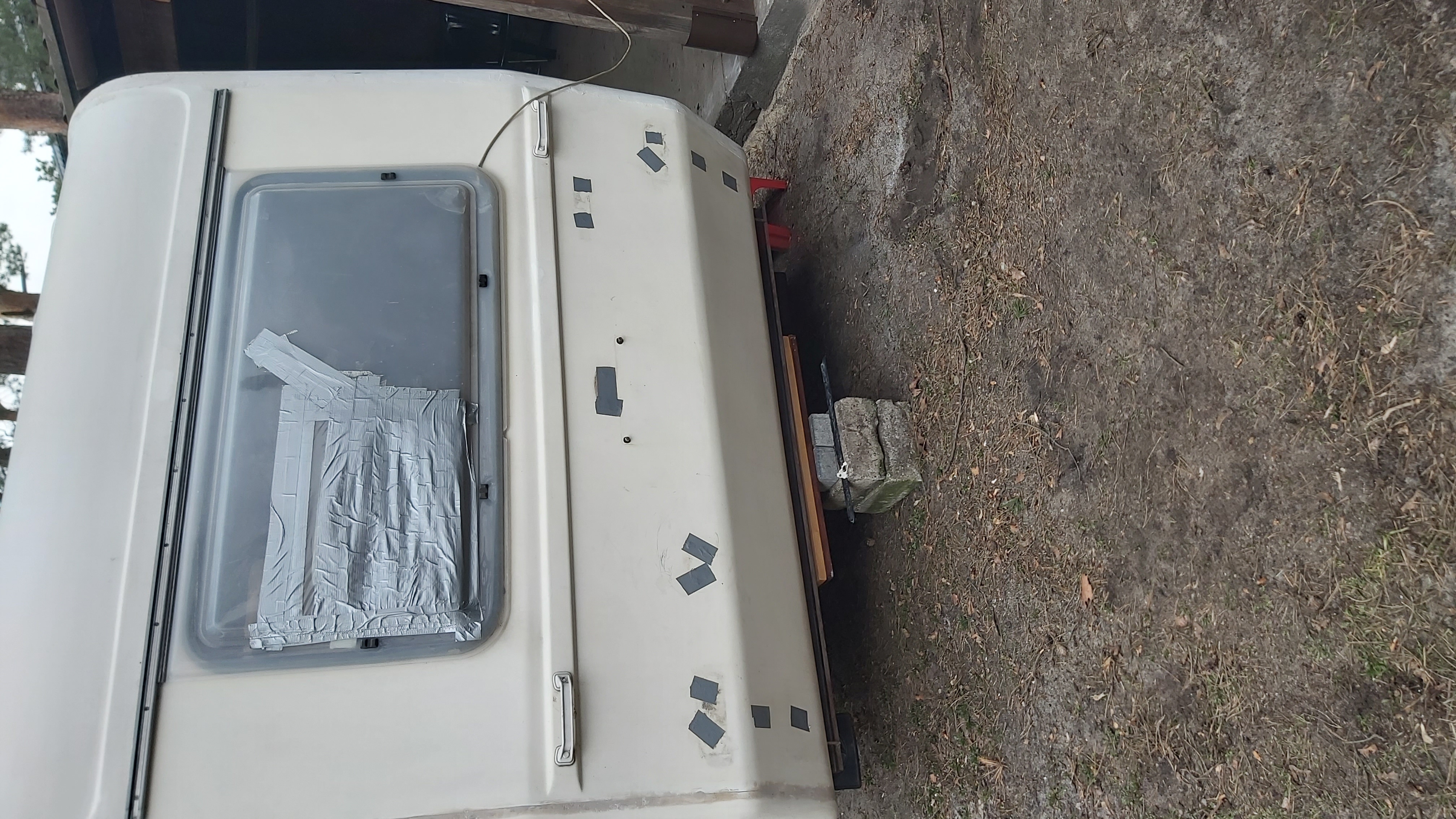

[quote]Zarówno dookoła ościeżnicy jak i drzwi są wkręty.
Podejrzewam, że jeśli je usuniesz to powinno się samo rozłożyć na oczekiwane części.
Ościeżnica może być klejem potraktowana więc młotem solidnym od środka uderz.[/quote]
Czyli raczej nie stanowi to problemu tym bardziej, że oba elementy idą do wyrzucenia?
Rama drzwi faktycznie ma wkręty dookoła ale ościeżnica tylko w 1 miejscu gdzie spotykają się jej końce i jest przykręcony zawias. Mam nadzieję, że nikt tego nie wkleił.
[attachment=0]20200220_212015.jpg[/attachment]

Re: Remont Enki Tomka, pierwszy kontakt z przyczepą
Postautor: Murano » czwartek, 20 lut 2020, 21:30
Ościeżnica ma śruby dookoła od zewnątrz, pod klinem ozdobnym.
Wyjmij klin i tam jest ok 20 wkrętów
Drzwi zdejmuję się z zawiasów jak domowe, do góry.
Te wkręty w zawiasach też wykręć, to jakaś samoróbka.

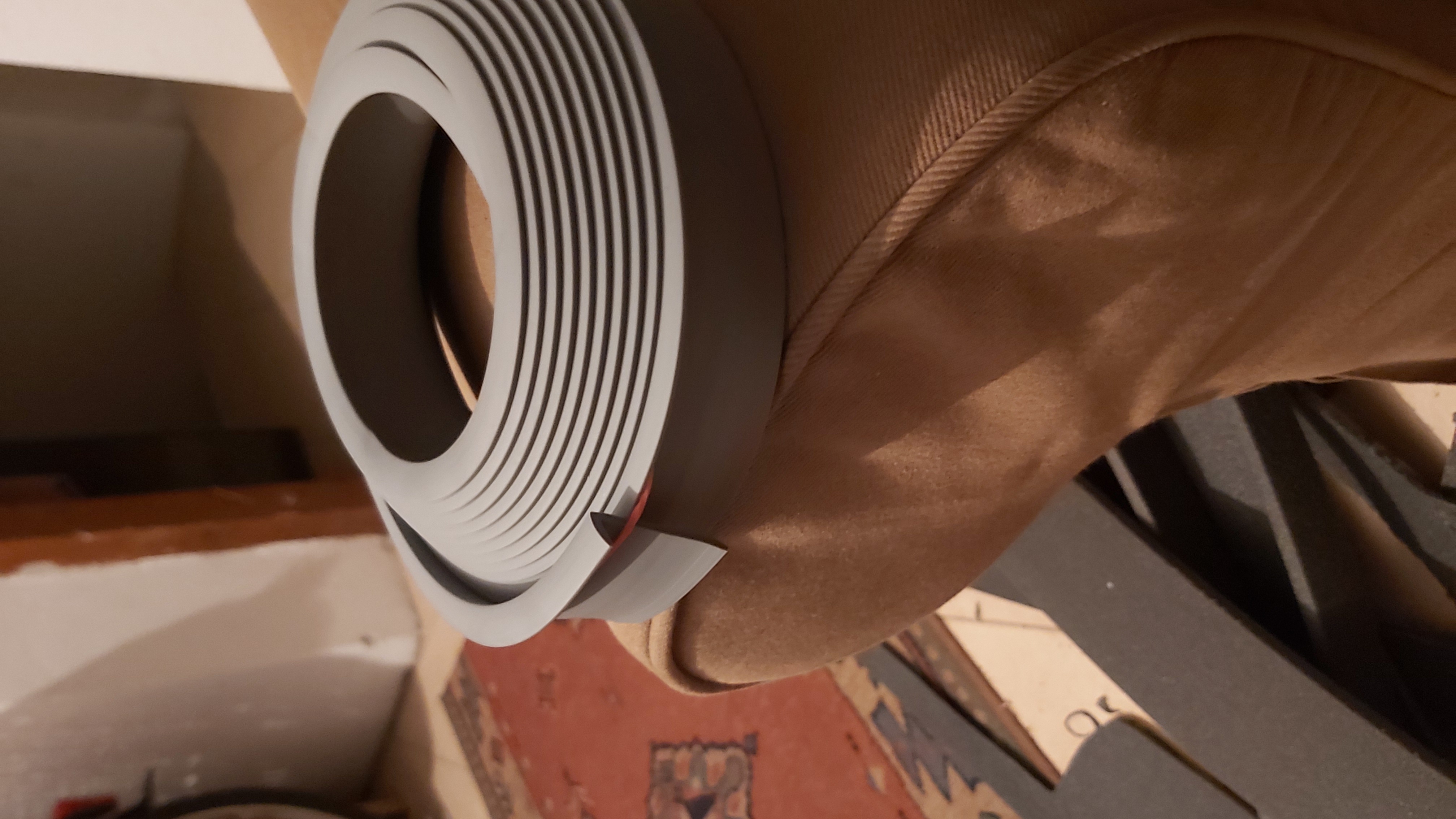

Mam taka uszczelkę, ponoć do drzwi, to gdzie ona idzie?
Bo teraz takowej nie widzę. Uszczelniać czymś ościeżnice?

Postautor: Murano » czwartek, 20 lut 2020, 21:41
Dookoła drzwi pod listwą aluminiową

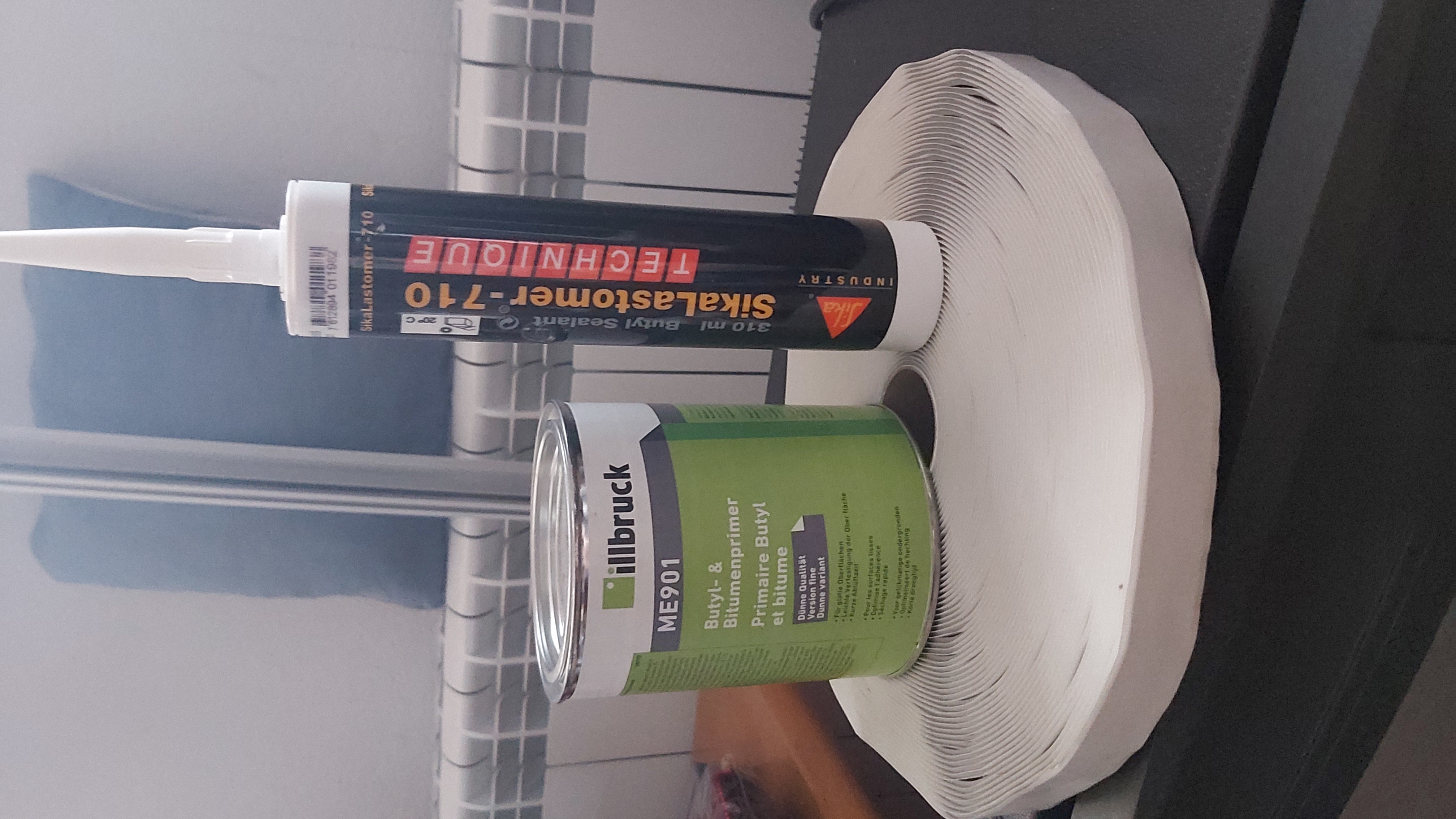

Listwy nad okienne i listwy alu do mocowania przedsionka, przyklejać na taśmę butylową plus wkręty/śruby/nity? czy tylko uszczelniacz pod wkręty a w przypadku listew bocznych dodatkowo zabezpieczenie od środka?
Mam taśmę jak na foto, boję się ze w szczelinę która powstanie będzie włazić i przyklejać się brud ale chyba to jest najlepsza opcja na uszczelnienie?
Taśma łapie od razu? ustawienie listew bocznych jest chyba problematyczne?
Czy warto przesunąć listwy nadokienne aby wkręty wypadły w świeżym drewnie?
Ktoś używał tego preparatu w puszce? to chyba coś jak by grunt/aktywator butylu.

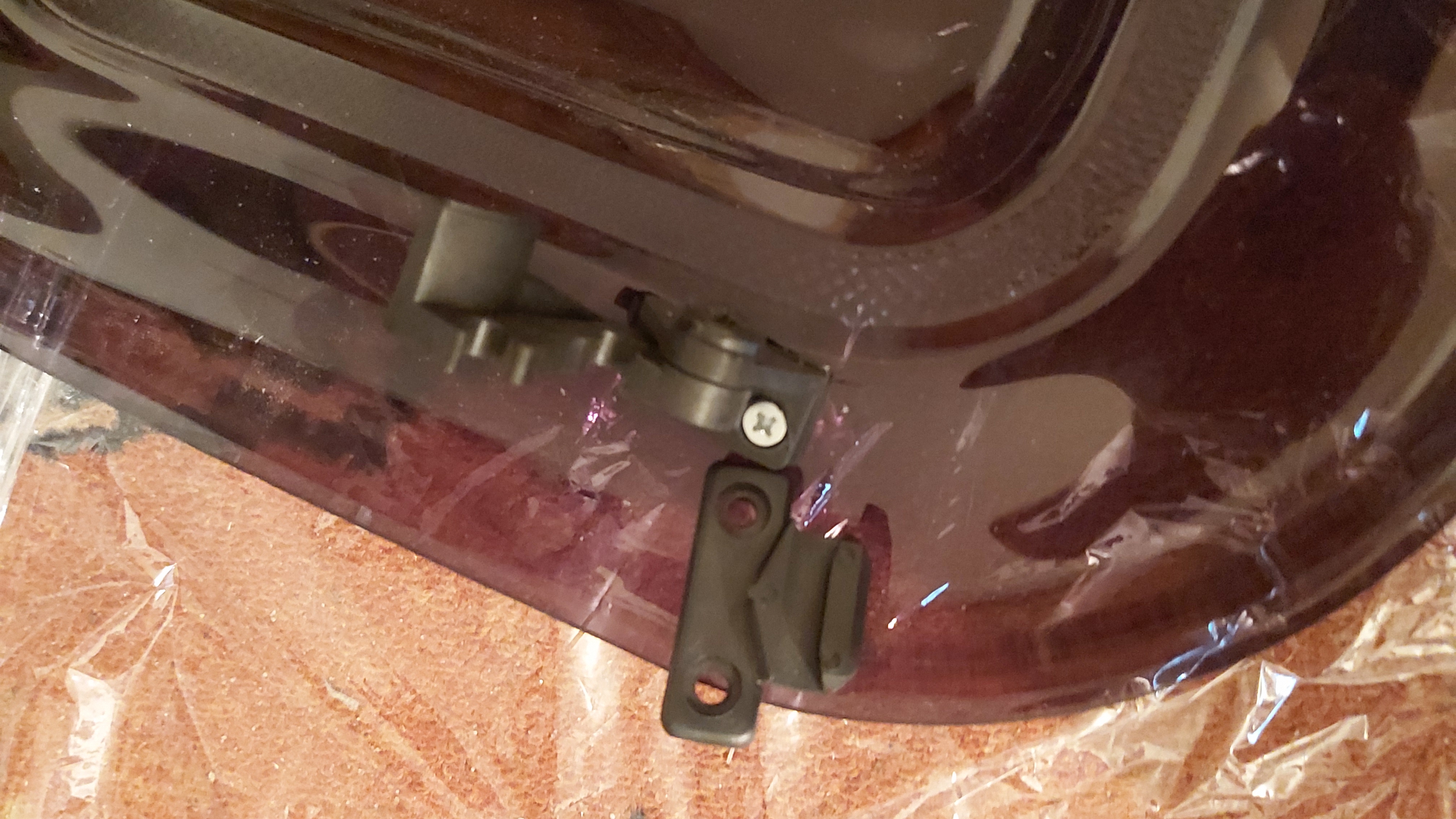

Czytałem, że teraz jest jakiś nowy typ zamykania okien, mam nowe okna ale w nich są takie same zaczepy jak w starych.
Mam też takie małe elementy jak na foto co stanowi jakiś fragment systemu zamykania.
Jak to wszystko ma grać ze sobą?

Szyba to na 100% okno kuchenne gdzie do zapinania są metalowe bolce.
Te plastiki to zamknięcia szyb przód/tył. Inne klamki są w szybach.

Murano pisze:Szyba to na 100% okno kuchenne gdzie do zapinania są metalowe bolce.
Ok. sory mój błąd, nie rozpakowałem wszystkich szyb, czyli nowy system jest tylko przód i tył, kuchenne bez zmian :-)

eloziomwaw pisze:Listwy nadokienne i listwy alu do mocowania przedsionka, przyklejać na taśmę butylową plus wkręty/śruby/nity? Czy tylko uszczelniacz pod wkręty a w przypadku listew bocznych dodatkowo zabezpieczenie od środka?
Mam taśmę jak na foto, boję się ze w szczelinę która powstanie będzie włazić i przyklejać się bród ale chyba to jest najlepsza opcja na uszczelnienie?
Czy warto przesunąć listwy nad okienne aby wkręty wypadły w świeżym drewnie?
Ktoś może się wypowiedzieć jak to wygląda z tą taśma?

Co do uszczelniacza, to chyba lepszym rozwiazaniem bylby Sikaflex 221. A przynajmniej ja bym takowego użył.
eloziomwaw
Postautor: eloziomwaw » niedziela, 23 lut 2020, 08:06
z1c00 pisze:Co do uszczelniacza, to chyba lepszym rozwiązaniem byłby Sikaflex 221. A przynajmniej ja bym takowego użył.
Punktowo w miejscu śrub? A listwy boczne od środka też zabezpieczyć dodatkowo?
Położyć nową listwę, tymczasowo unieruchomić, np. taśmą lub klejem na ciepło, wywiercić otwory, zdjąć listwę, uszczelnić otwory i przekręcić listwę?

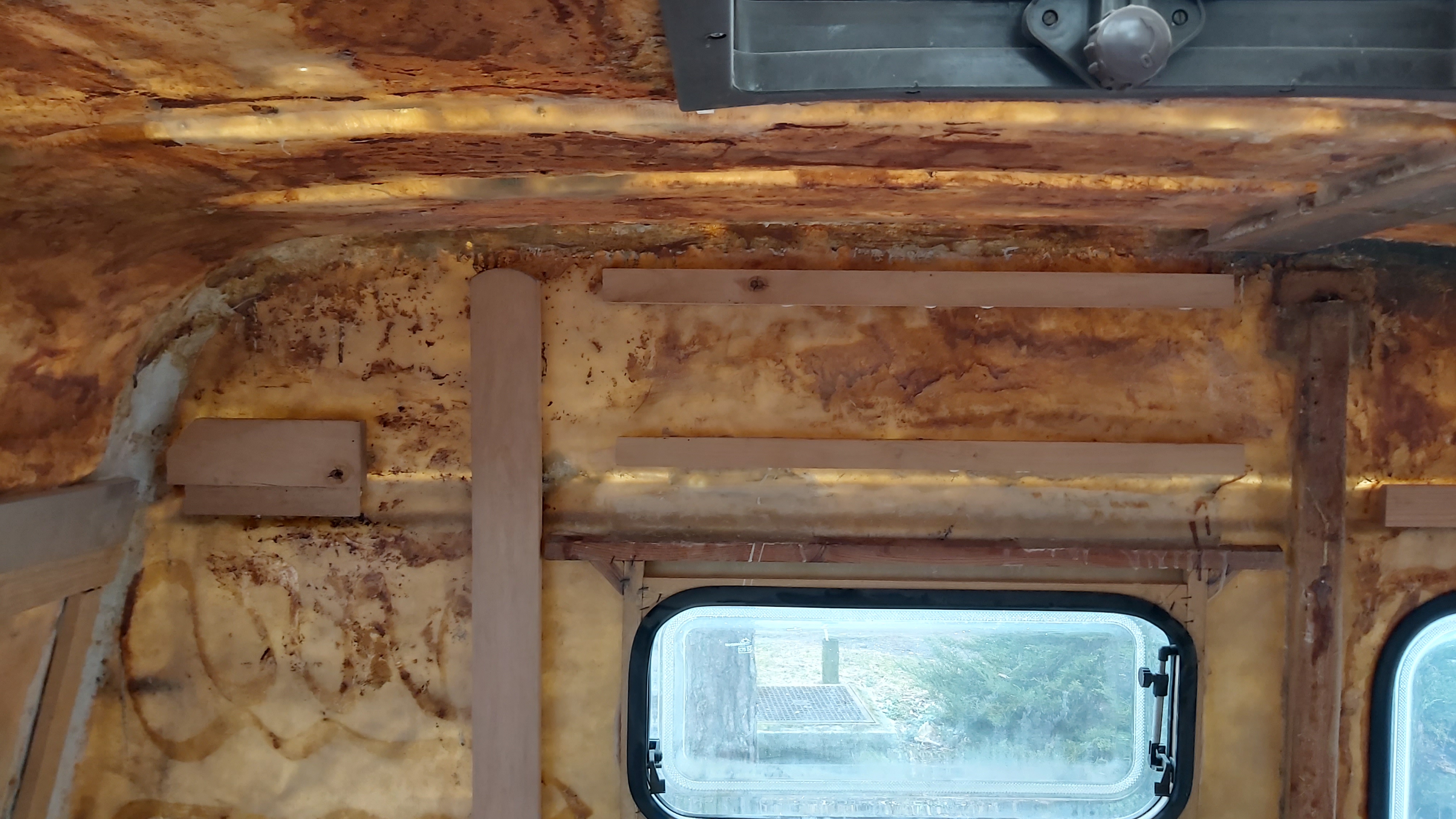

Wyleciało cale oświetlenie, otwory od wewnątrz będą zalaminowane, i z tyłu wiadą zespolone lampy 5w2. Mocowania na wkręty do wlaminowanego twardego drewna od środka, jest sztywno, nie robią się pajęczaki i lampe można odkręcić bez potrzeby dostępne nakrętki od środka.
Wklejone na Mamuta twarde drewno do mocowania szafek, będzie też zalaminowane.
Narazie ze względu na pogodę mogę zrobić laminowanie od środka, częściowo ocieplenia i szlifowanie z zewnątrz tego co zaczął poprzedni właściciel.
Do szpachlowania wymagana temp. 20 stopni.
Zakup plandeki żeby mogła stać bez okien albo będę po prostu zakładać polcavera na noc.
