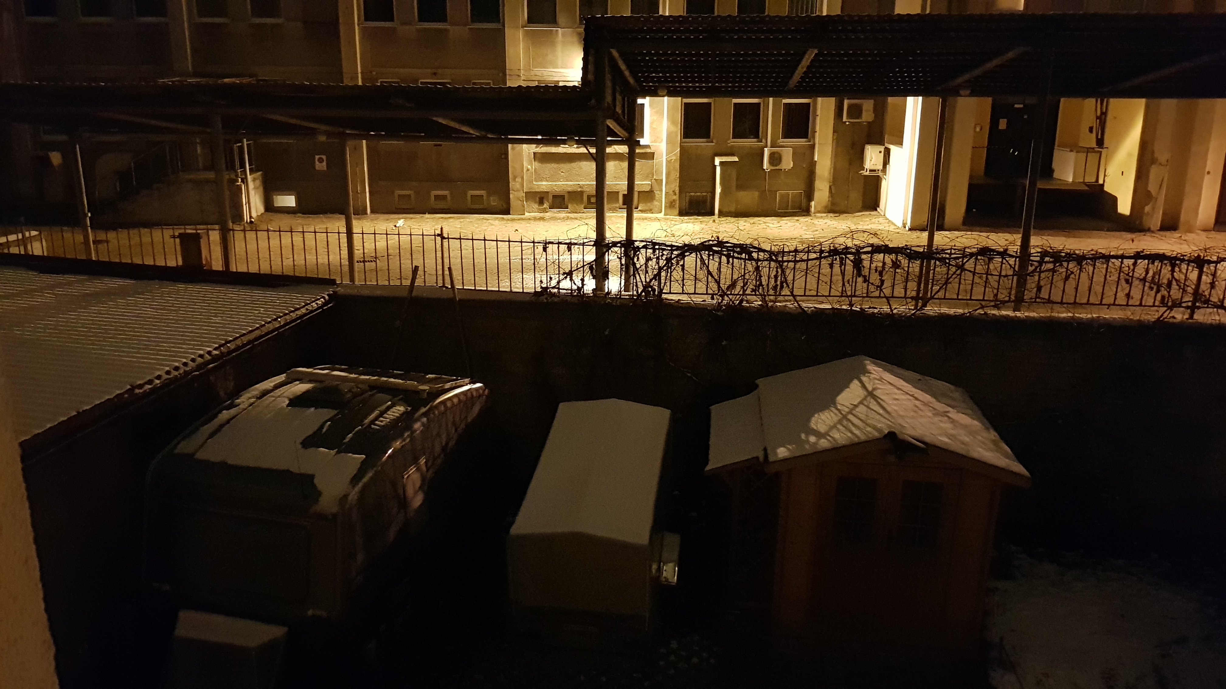

Dokonałem wczoraj odkrycia, że solar 24V ma swoje wady.
Przyszła zima, dzień krótki a do tego przyczepa stoi między budynkami solarem na północ. Efekt tego taki, że niby stałego poboru niewiele, ale tu termometr, tam ładowarka, gdzieś jeszcze automat do oświetlenia w szafkach i akumulator się rozładował. najprościej byłoby wyłączyć odbiorniki na sterowniku, ale chciałbym żeby działała zewnętrzna lampa na przyczepie uruchamiana czujką ruchu jak jest ciemno. Wymyśliłem, że przestawię sterownik na automatyczne włączanie odbiorników od zmierzchu do świtu.
I tu niespodzianka. Sytuacja wygląda tak
Efekt jest taki, że solar łapie z tej sodówy sąsiadów jakieś światło (wyświetlacz do sterownika pokazuje, że podaje 2-3V) i nie włącza odbiorników.
Posty: 11151
Re: Mój remont czyli 100 pytań do i relacja z prac - kontynuacja
Postautor: reflexes » wtorek, 20 lis 2018, 08:57
A przestawienie dyszlem w stronę sąsiadów nie poprawi sytuacji? O ile oczywiście jest możliwe.
A tak przy okazji trochę OT. Śnieg to w lodówce trzymałeś? Dużą masz lodówkę :lol:
Posty: 5984
Postautor: kooba » wtorek, 20 lis 2018, 09:03
Przestawienie dyszlem w stronę sąsiadów oznacza dużo ręcznego pchania i to pod górkę... to ja zrezygnować z lampy na zewnątrz.
U nas na wschodzie są śnieżne i mroźne zimy :lol:
Posty: 2177
Postautor: Miron EZD » wtorek, 20 lis 2018, 11:20
A może rozwiązanie rodem z bajki "sąsiedzi", powieś świecącą lampę nad solarem :mrgreen:
Posty: 7178
Postautor: Murano » wtorek, 20 lis 2018, 11:29
Kuba a jakby z jakiego opakowania ( puszka, doniczka, kubek) wyrzeźbić jakąś przesłonę dla solara od strony lampy?
Posty: 5984
Postautor: kooba » wtorek, 20 lis 2018, 12:30
Rozważałem użycie procy :lol:
Posty: 5984
Postautor: kooba » środa, 21 lis 2018, 22:05
Nie wiem o co chodzi, ale dziś sterownik stwierdził, że te 2V to jednak jest noc.

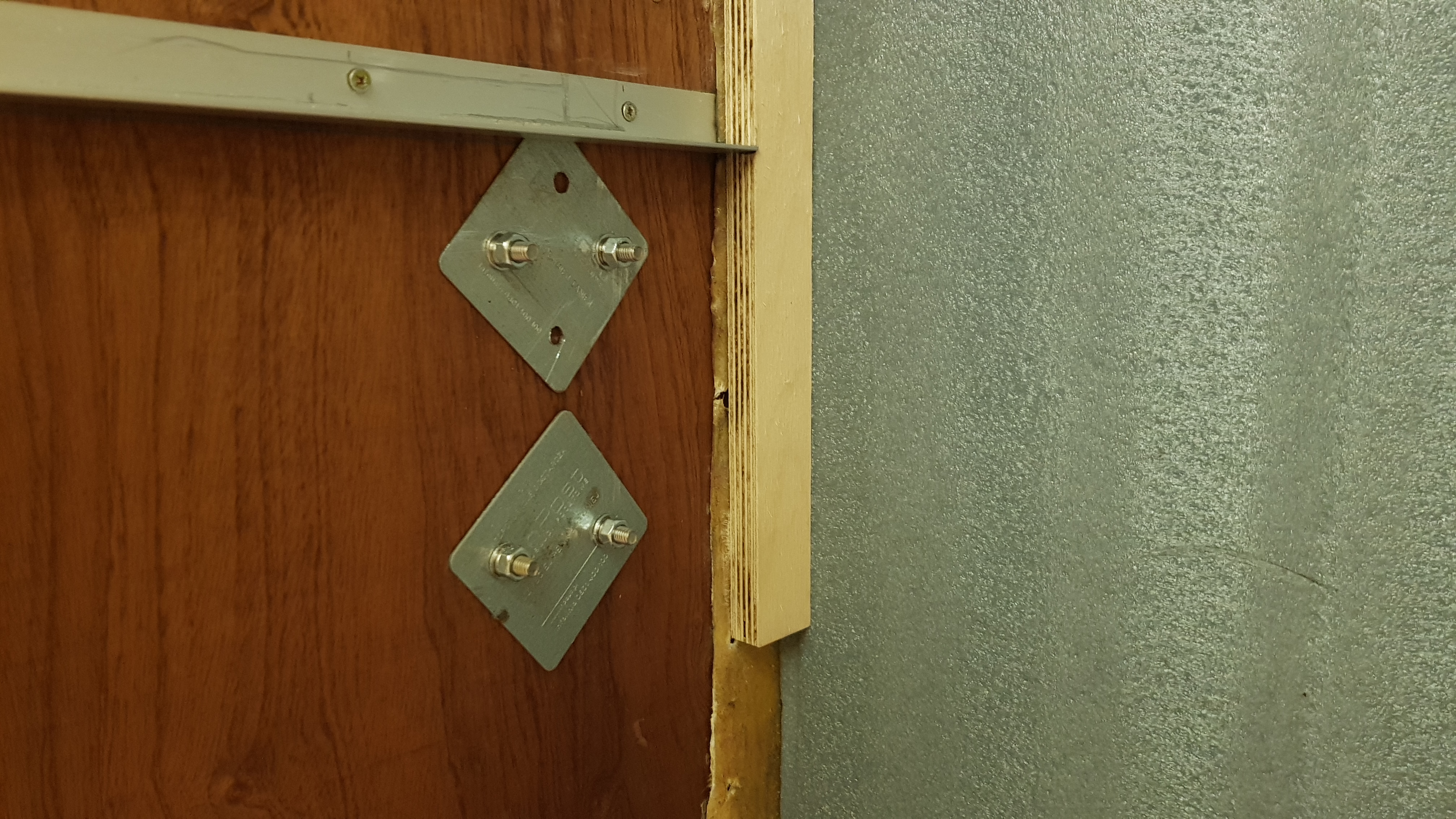

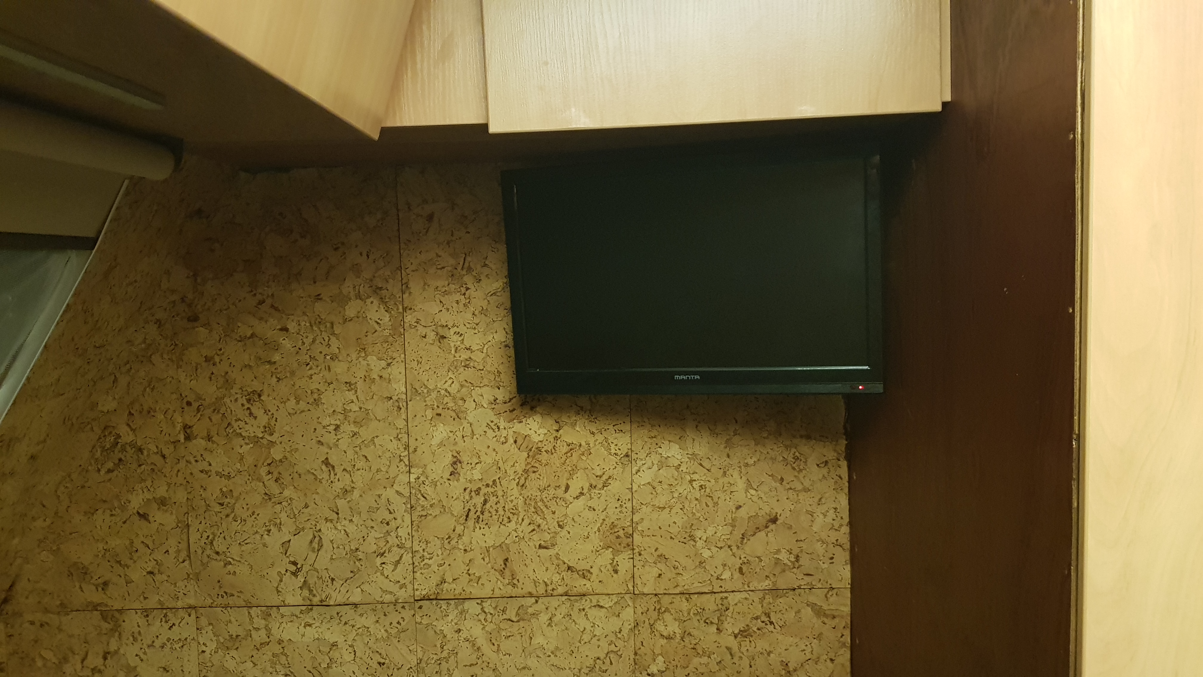

I przyczepa dostała kolejne kilogramy ;)

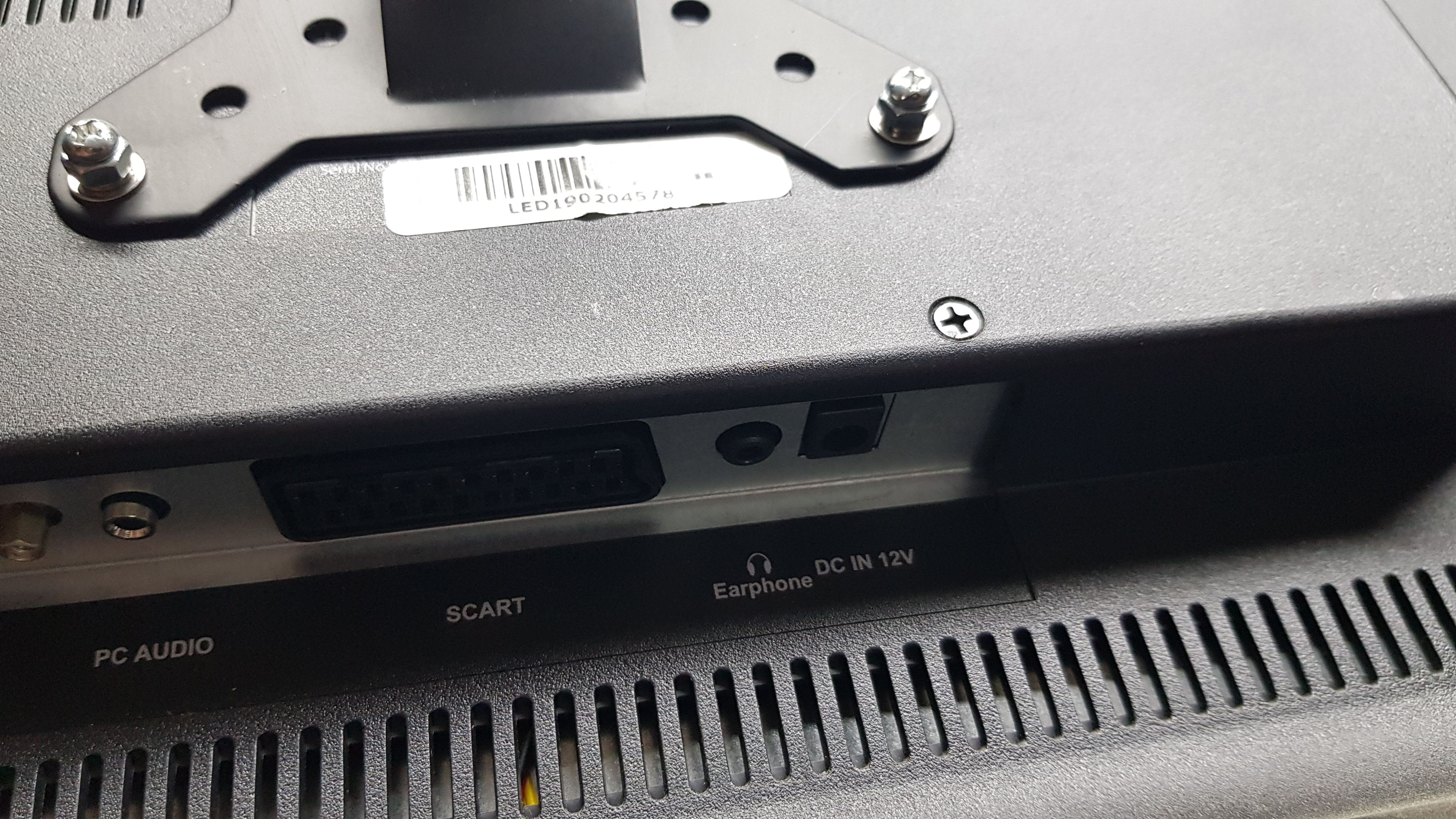

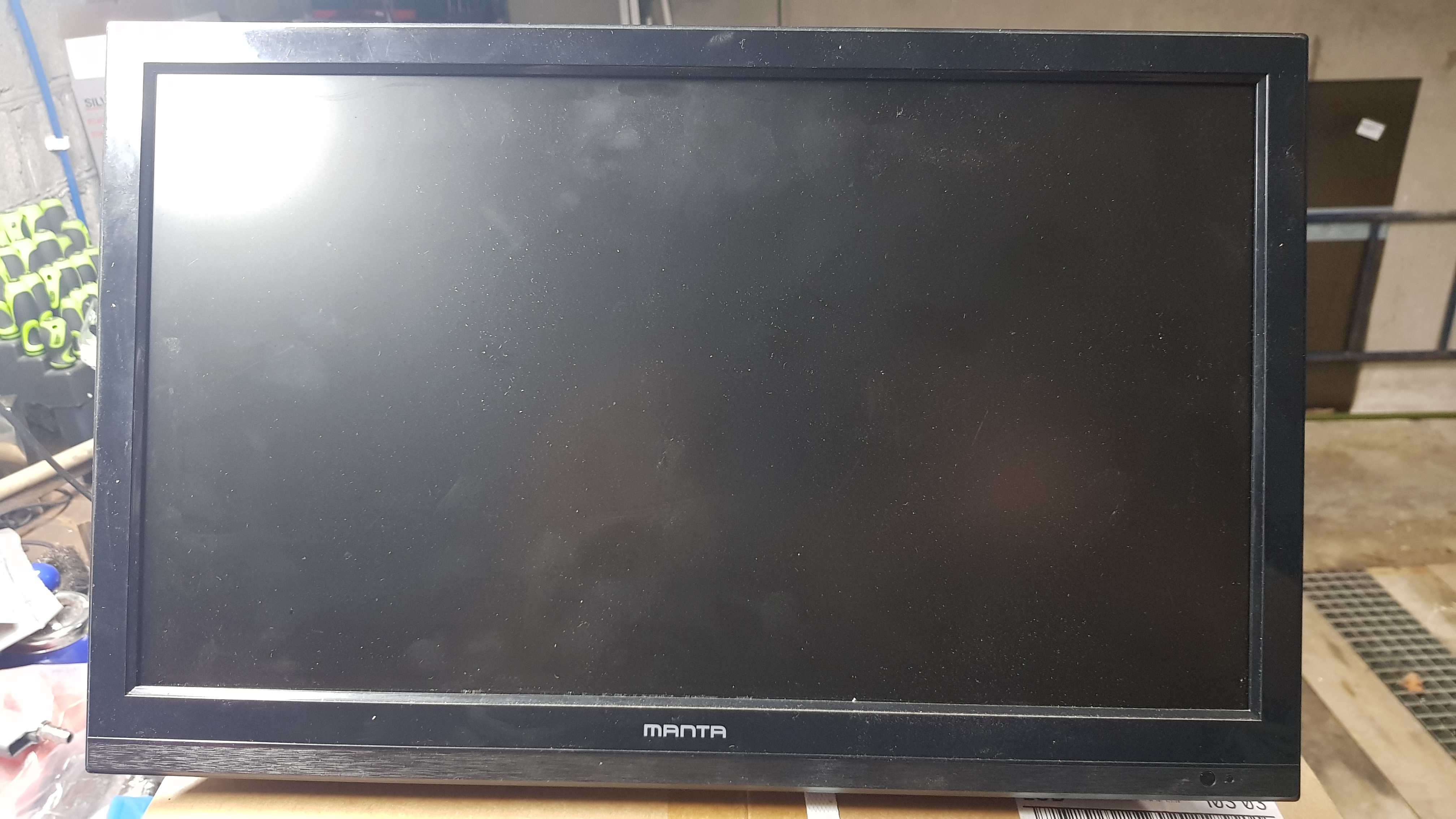

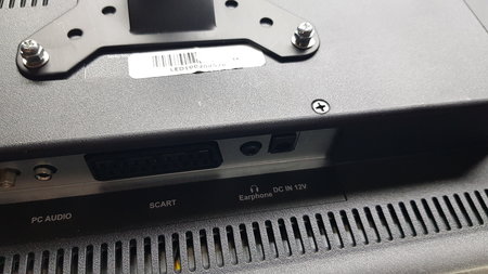

Ale od początku. Majówka niestety zapowiada się deszczowo, więc na wszelki wypadek należy mieć na czym puścić dzieciakom bajkę. Mamy do tego celu tablet, ale tak rzadko go używamy, że napięcie na baterii spadło do poziomu zwykła ładowarka nie działa. Pojechałem więc do mojego dziadka, który jest elektronikiem i posiada odpowiedni zasilacz (swoją drogą muszę sobie taki kupić) żeby podłączyć baterię bezpośrednio i podładować do poziomu akceptowalnego przez elektronikę. Gadu gadu od słowa do słowa po co tablet etc. i... tadam. Okazało się, że dziadkowi zalega na szafie całkiem niepotrzebna Manta 19" zasilana z 12V :) ... dla prawnuczek będzie w sam raz ;)

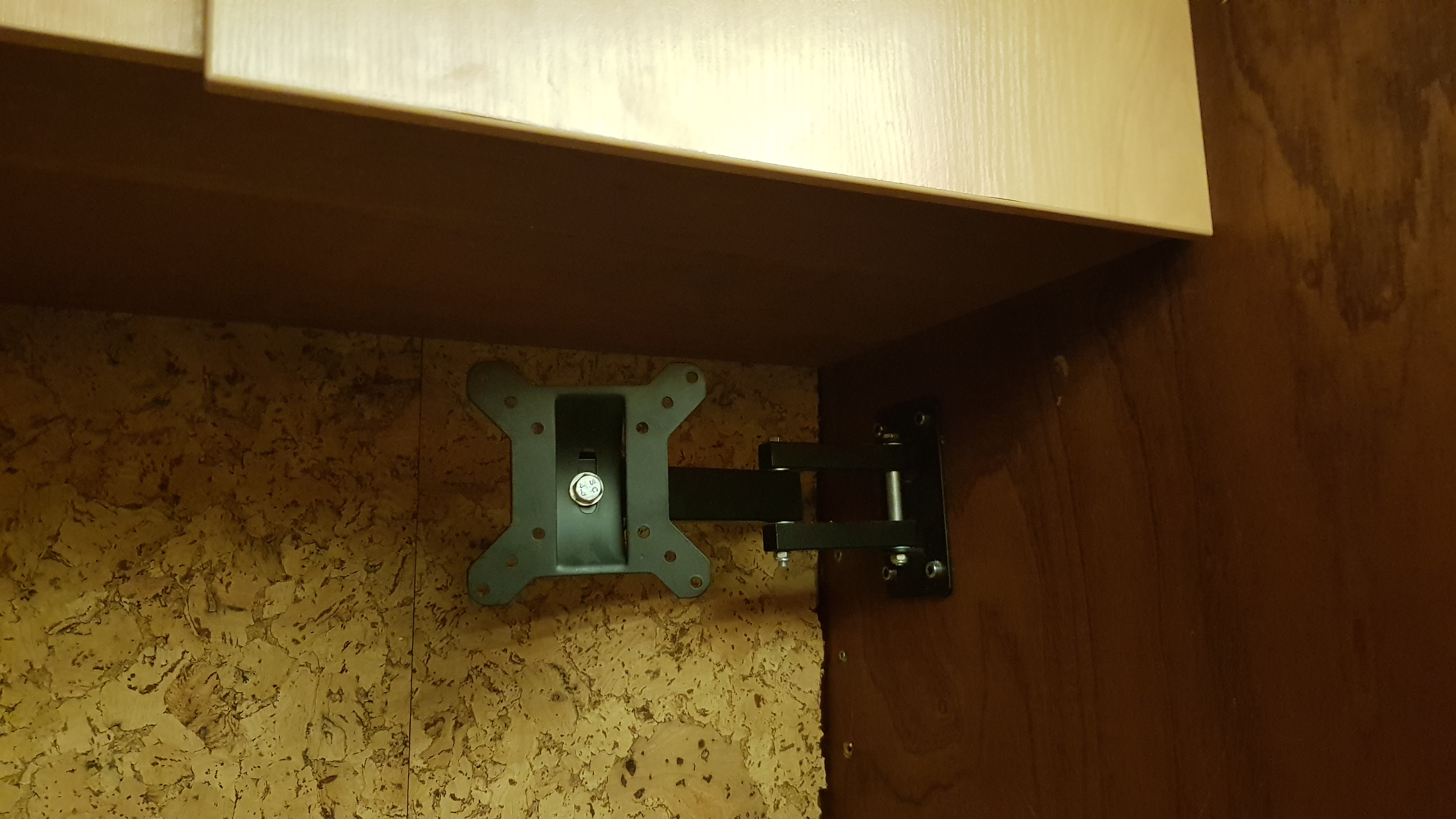

W domu miałem akurat uchwyt, na którym kiedyś wisiał monitor, więc dzieci do łóżek, a tatko do przyczepy.

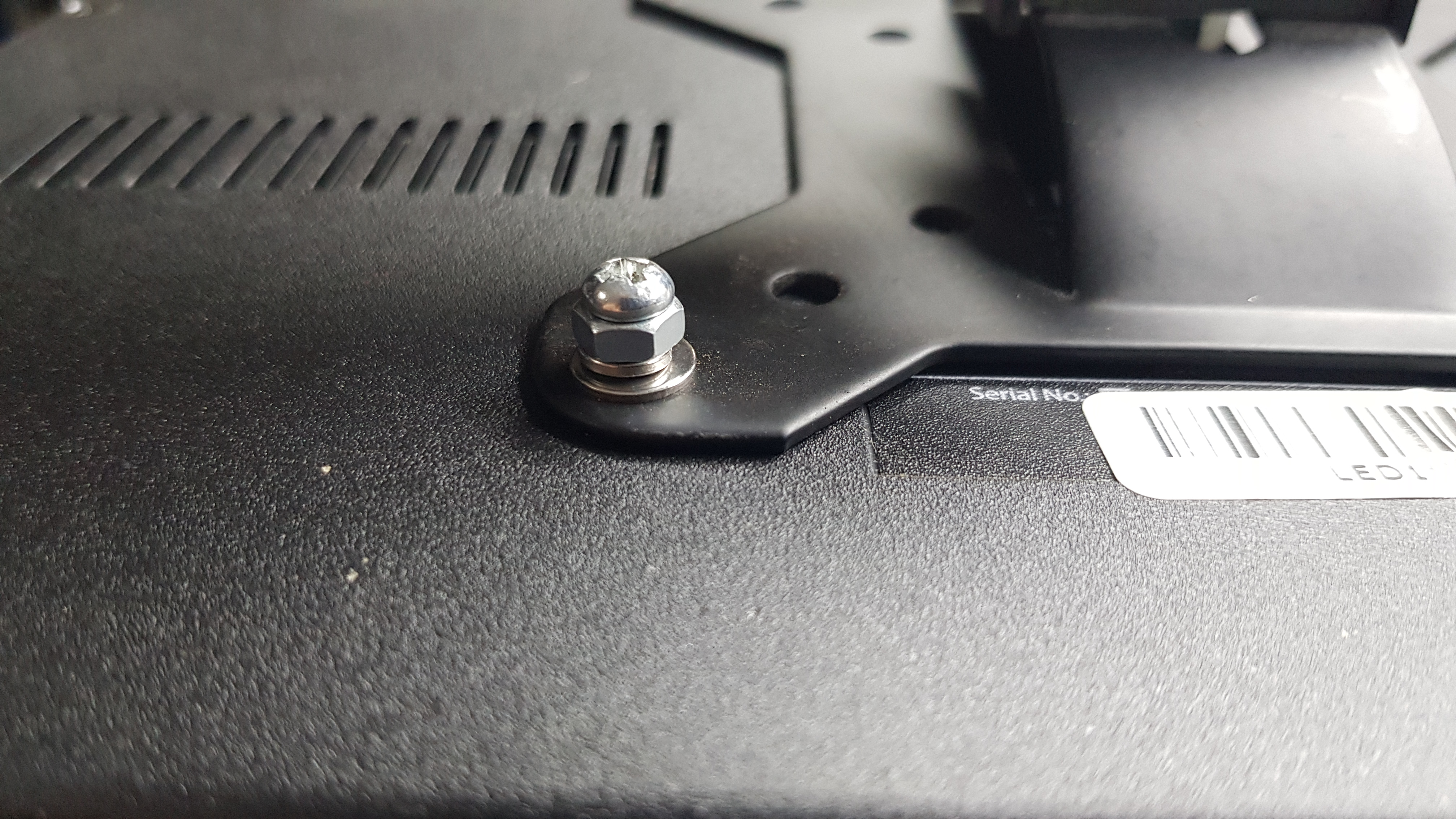

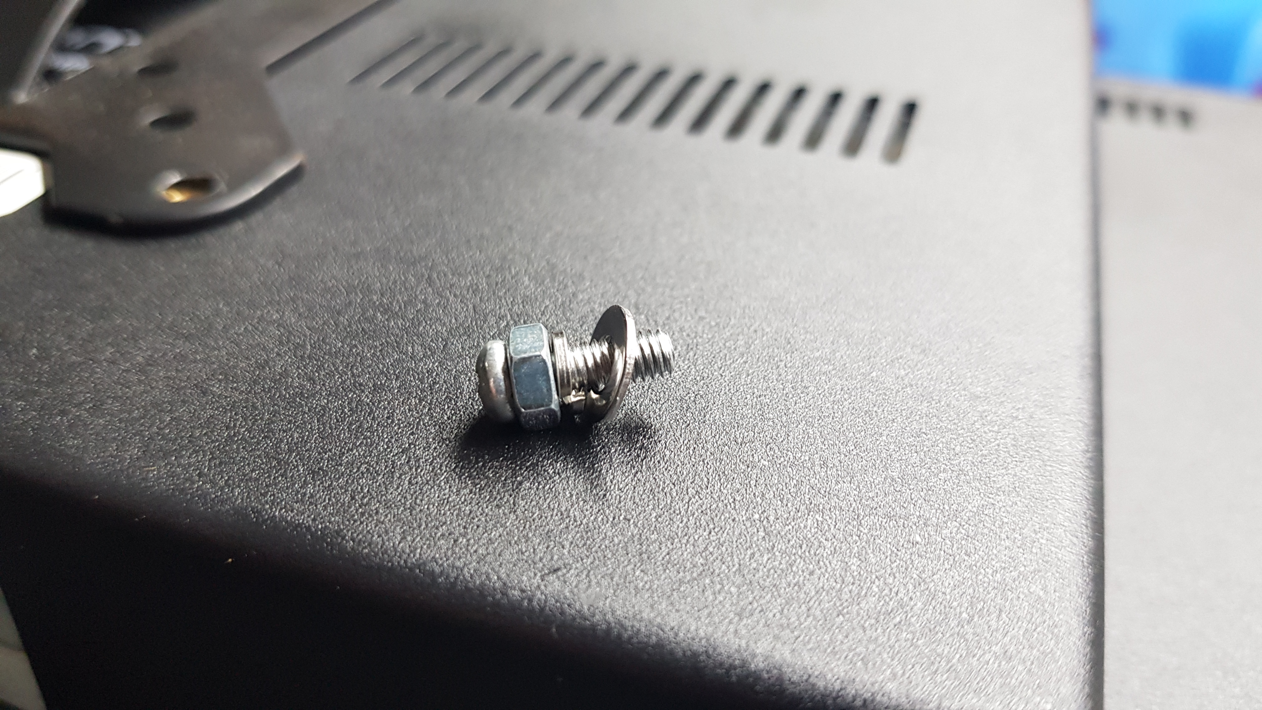

Niestety okazało się, że śrubki używane w monitorze są jedynymi pasującymi jakie mam, ale za długie. Nie chciałem ryzykować w środku nocy uszkodzenia gwintu podczas cięcia (tak wiem nakrętka i takie tam), więc zastosowałem patent z dodatkową nakrętką jako dystans. Rozwiązanie chwilowe chyba, że skończy jak większość prowizorek.

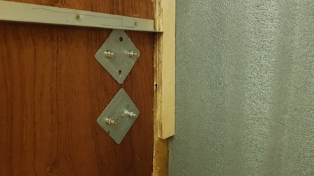

Od wewnątrz szafy jako podkładki do rozłożenia masy telewizora zastosowałem blaszki znane wszystkim z jednej z firm kurierskich. No i uchwyt wisi.

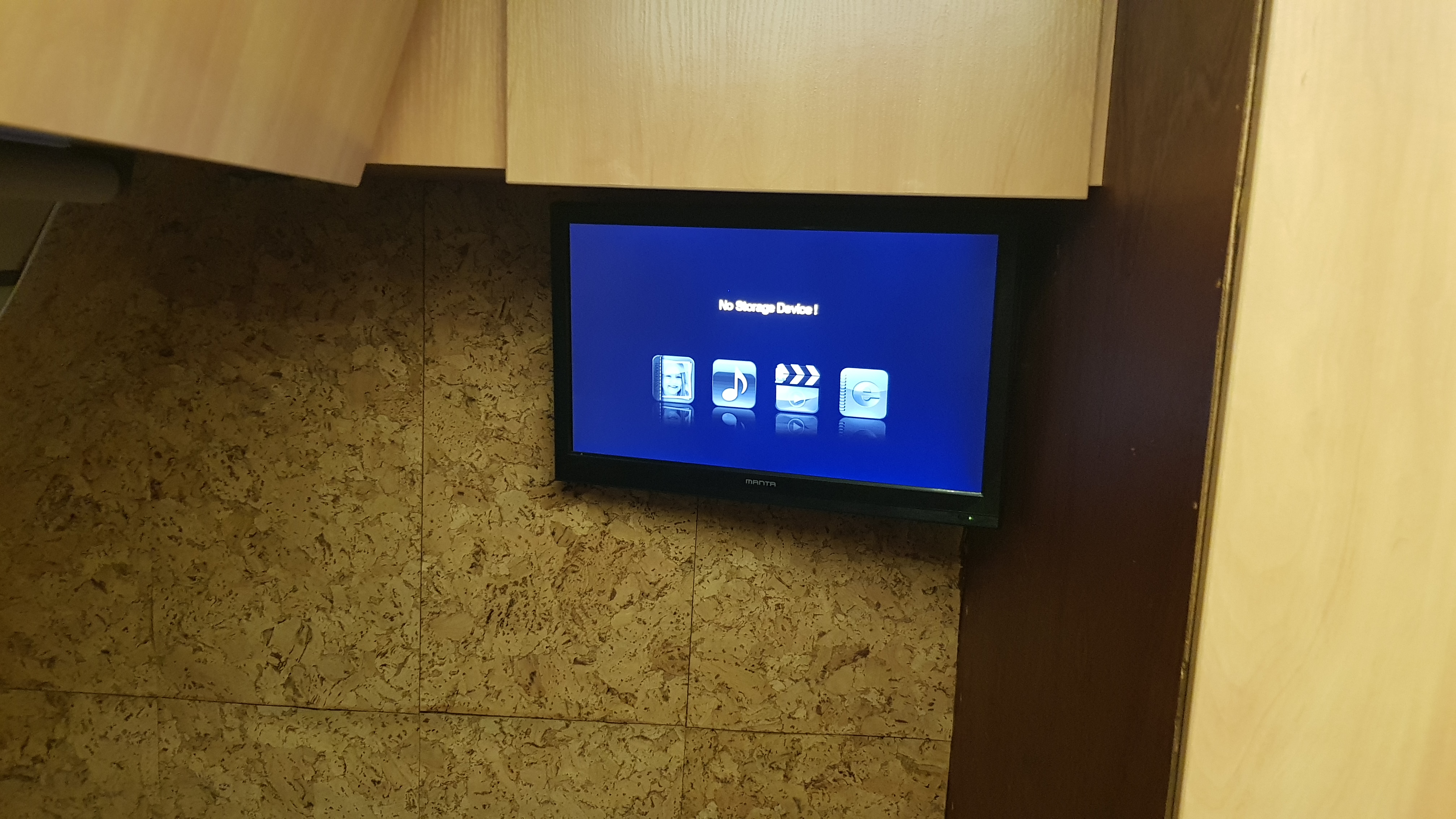

Potem cyk telewizor na miejsce, szybko kabelek z zasilaniem i o północy wszystko gotowe :)
Bajki będą leciały z USB, a nad anteną to się jeszcze zastanawiam czy montować.
