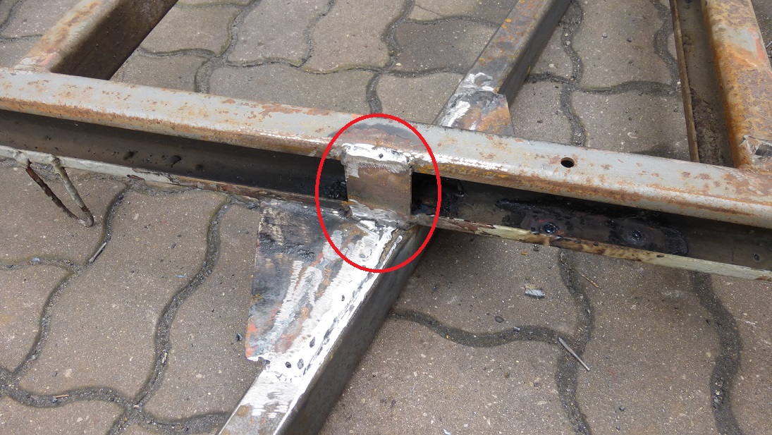

Poprzeczka raczej niewiele daje bo dyszel pracuje góra dół więc czy ramiona są złączone (poza końcówką z najazdem) niewiele to zmieni. Nie bardzo czaję o co chodzi z tymi kątownikami ale można ewentualnie zamknąć ceowniki dyszla dospawanymi płaskownikami tworząc w ten sposób zamknięte profile.
Warto też dospawać elementy zamykające na odcinku "przy dyszlu" poprzeczny ceownik ramy. Chodzi o to żeby nie pracowała tylko dolna część profilu "C" a całość. Podobnie w tylnej części dyszla i przy podporach. Chodzi o to:

Zgadza się, wilgoć ma trudniejsze warunki do odparowania. Jeśli chodzi o "przesztywnienie" ramy z powodu zamknięcia ceowników to dlatego zrobiłem zamknięcia w niektórych punktach, trochę podpatrując jak to jest zrobione w eNce. Zamknięcie po całości to też spory wzrost masy a tego chcemy uniknąć.
Ceownik jest fabrycznie zamknięty w miejscu mocowania osi ale to wzmocnienie kończy się przed miejscem mocowania dyszla, jego tylnej części. Przedłużyłem to zamknięcie tak żeby obejmowało jeszcze miejsce przyspawania dyszla, moim zdaniem ma to sens.
