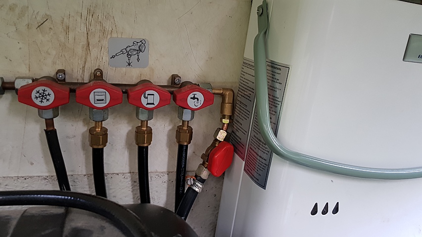

Stare przysłowie mówi, że jak się nie rozwijasz to się cofasz :) Więc żeby się nie cofać to w przyczepie cały czas się dzieje (może nie tak spektakularnie jak przy remoncie) tylko jakoś pisać nie ma kiedy.
Wraz ze wzrostem starszej córci i nabraniem przez nią umiejętności chodzenia, a właściwie wchodzenia tam gdzie nie należy pojawiła się potrzeba wstępnego przeprania dziecka na zewnątrz zamiast prowadzić takie umorusane do łazienki przez pół przyczepy. Zastanawiałem się nad montażem zewnętrznej słuchawki prysznicowej, ale pomysł jest słaby z kilku powodów. Po pierwsze to kolejna uszczelniona dziura do przeciekania. Po drugie taka słuchawka nie ma mieszalnika, co oznacza konieczność obniżenia temperatury na bojlerze. Takie rozwiązanie znacznie zmniejsza dostępną ilość ciepłej wody do użycia.
W przyczepie cały czas pod łóżkiem jeździł minijunkers (z N-ki) jako zapas gdyby bojler umarł. Zamontowałem, więc piecyk na stałe w kufrze z przodu i podłączyłem do niego słuchawkę prysznicową, w razie awarii bojlera wepnę go w instalację przyczepy przez wyprowadzony do kufra wąż do ciepłej wody.
Piecyk ze słuchawką
Zawór gazowy piecyka
Przełożenie piecyka z tyłu do przodu oczywiście miało swoje konsekwencje i na haku zrobiło się trochę za ciężko. Na szczęście z pomocą przyszedł akumulator stojący w skrzyni przy drzwiach :) Dociążyłem przyczepę 10 metrami miedzi 4mm2 żeby przenieść akumulator na tył przyczepy, ale na haku zrobiło się idealnie :)
Przy okazji zabaw z akumulatorem zamontowałem wreszcie przetwornicę na stałe i zrobiłem gniazdko zapalniczki bezpośrednio z aku. Po co gniazdko? A no do bardzo fajnego odkurzacza z epoki na 12V, który wciąga zdecydowanie lepiej niż współczesne goowna, ale niestety wciąga również około 15-20A :mrgreen: Co przy 10A regulatorze powoduje wyłączenie zasilania w przyczepie.
Zasilanie do gniazda i przetwornicy sterowane jest przekaźnikiem 40A bo przetwornica nawet na pusto ciągnie prąd, a gniazdo podłączone bezpośrednio do aku lepiej żeby nie było cały czas pod napięciem. Wyłącznik zasilania przekaźnika dałem z diodką żeby od razu rzucało się w oczy jak jest włączony.
