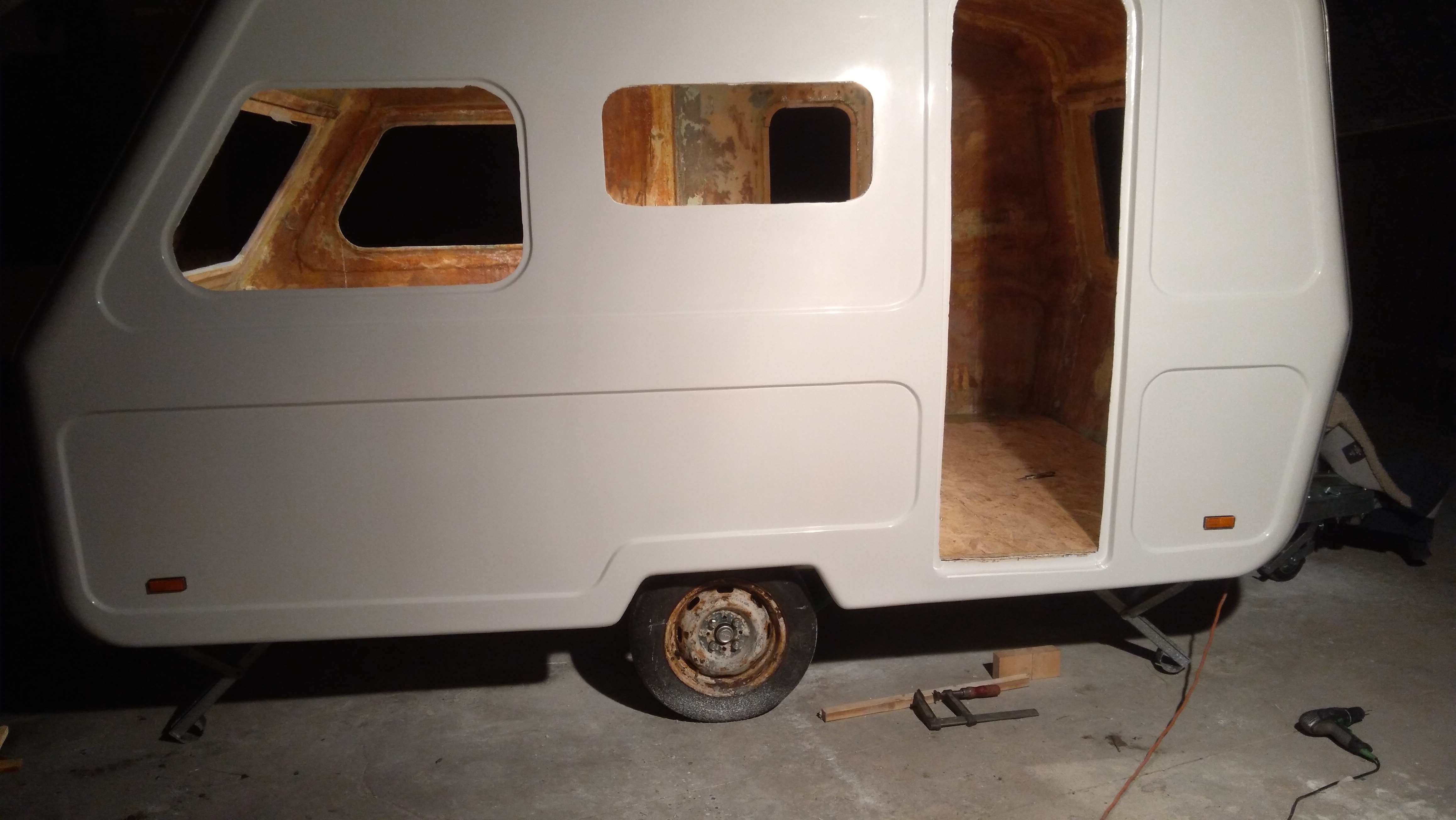

Postautor: Pavulon » sobota, 9 lis 2019, 08:24

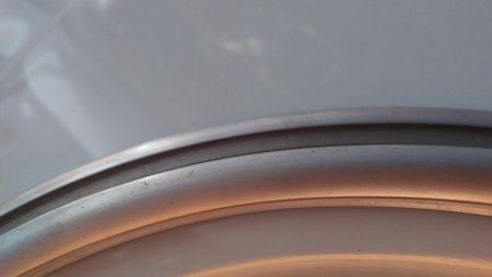

Szacun... Ile warstw lakieru dajesz?
Posty: 7126
Postautor: Murano » sobota, 9 lis 2019, 08:35
Pavulon pisze:Szacun... Ile warstw lakieru dajesz ?
Miejscami 2 a miejscami 3.
Podkładu 3 puszki a lakieru 5 na budę i 1 na podłogę. W sumie 9 puszek Olivy.

A jak polerujesz to nie przetrze się?
Posty: 7126
Postautor: Murano » sobota, 9 lis 2019, 11:44
Ryzykowne wliczone w efekt ale wszystko do ogarnięcia na koniec.
Warsztat pracy to podstawa ;-). Zbieranie pudełek po lodach, margarynie i wacikach (wszystkie jednego rodzaju) się przydaje. Pamiątkowa mata z Koszęcina przynosi ulgę kolanom i plecom podczas każdej pracy :D .

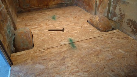

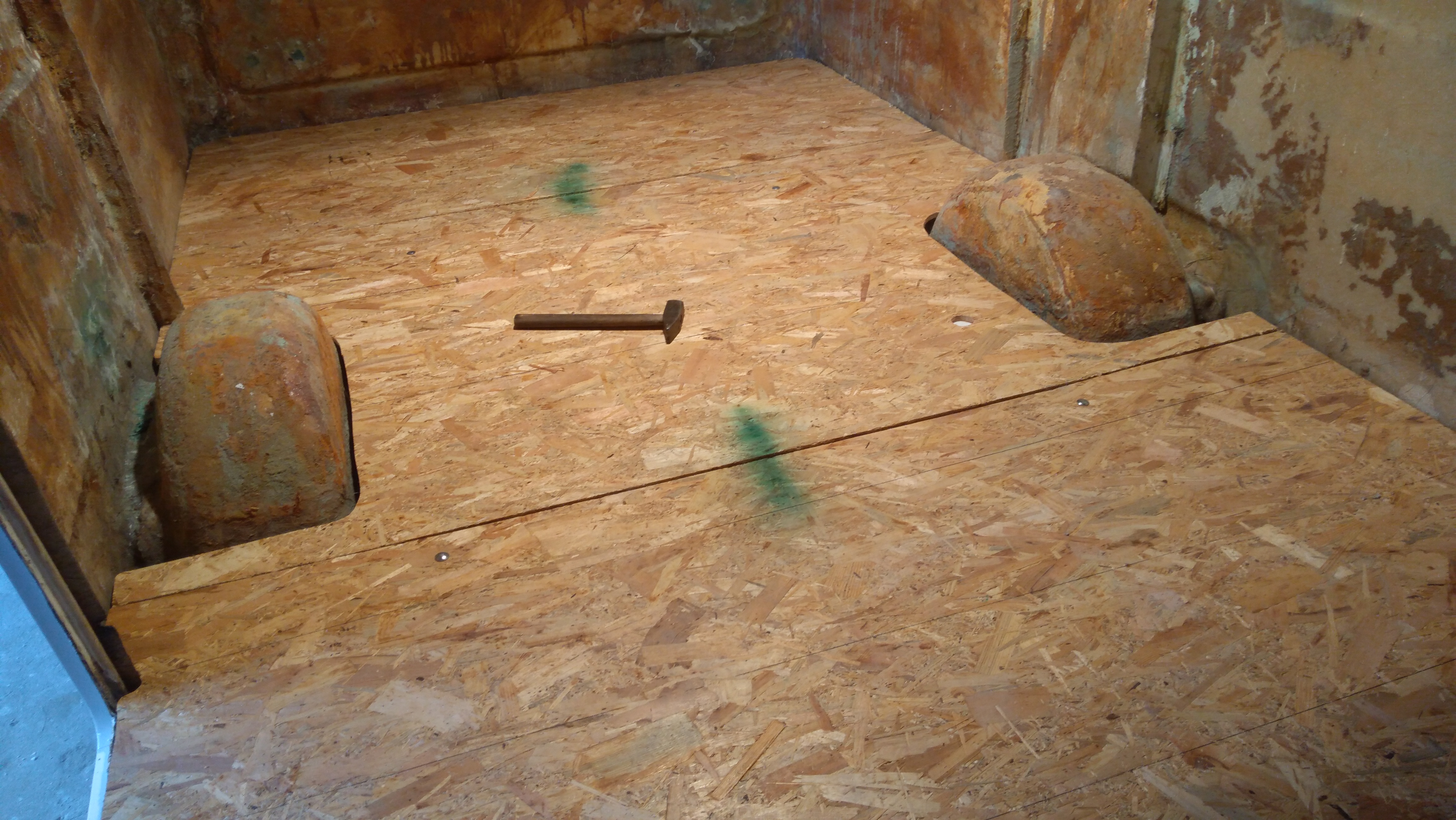

Ocieplona podłoga już siedzi. 8 śrub i pół kilo wkrętów.

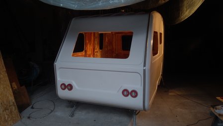

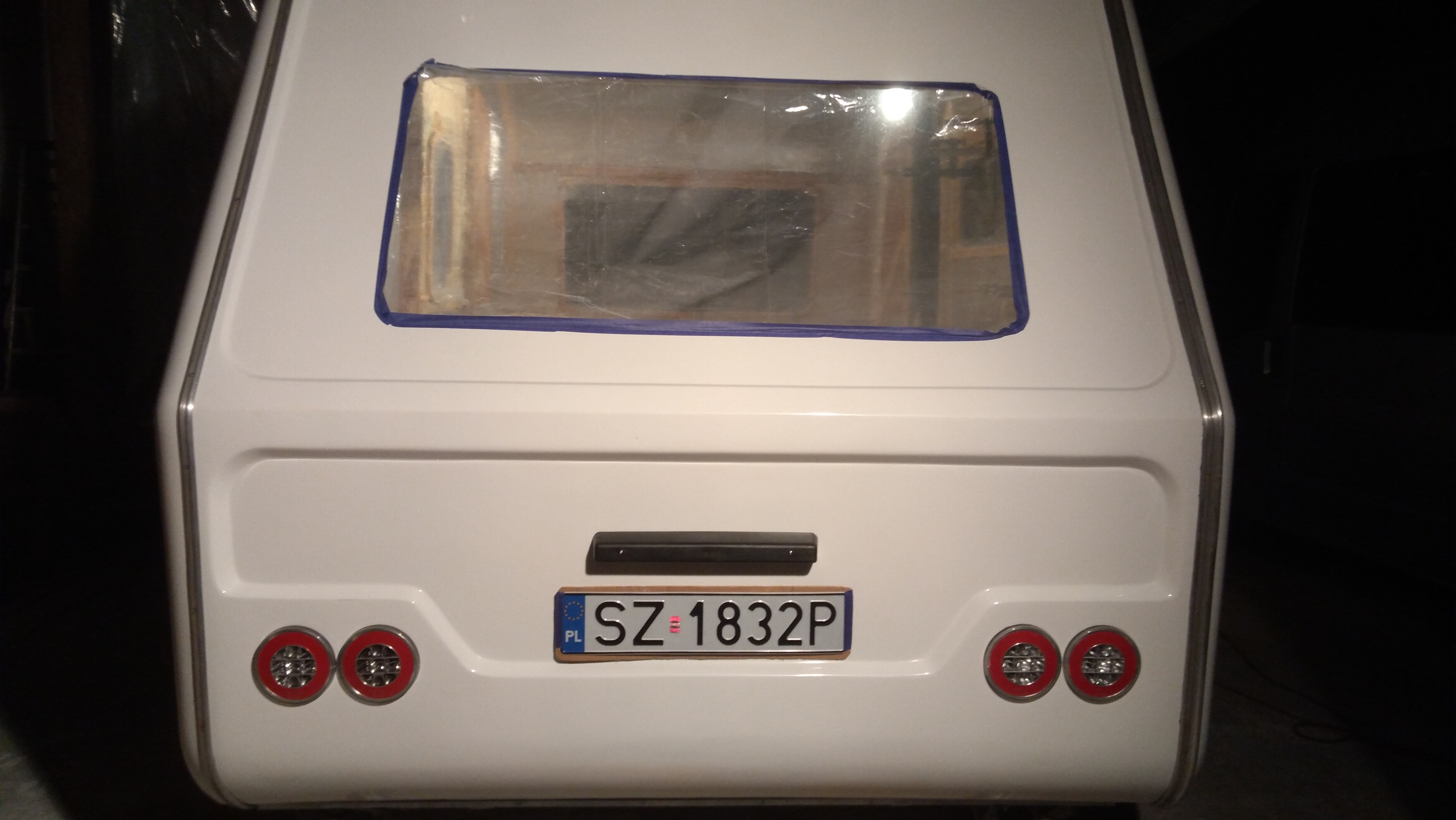

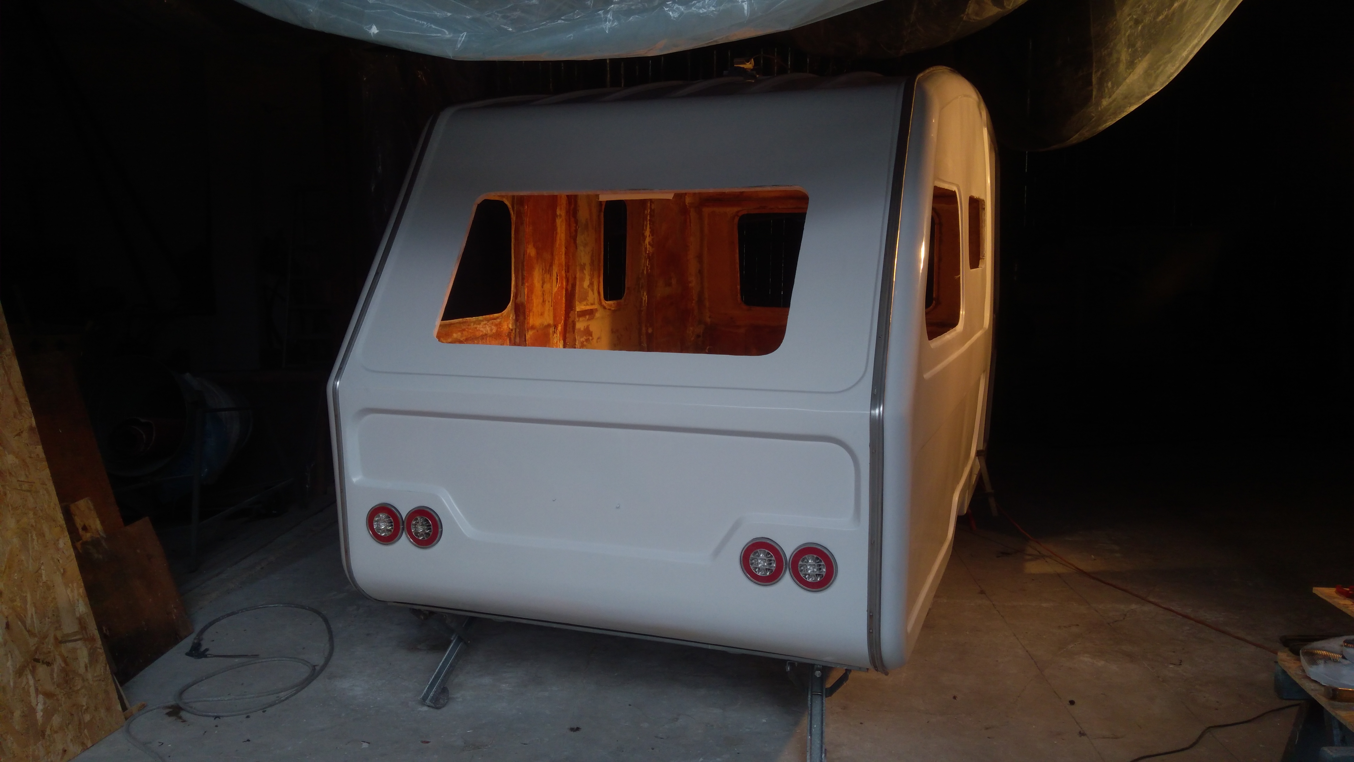

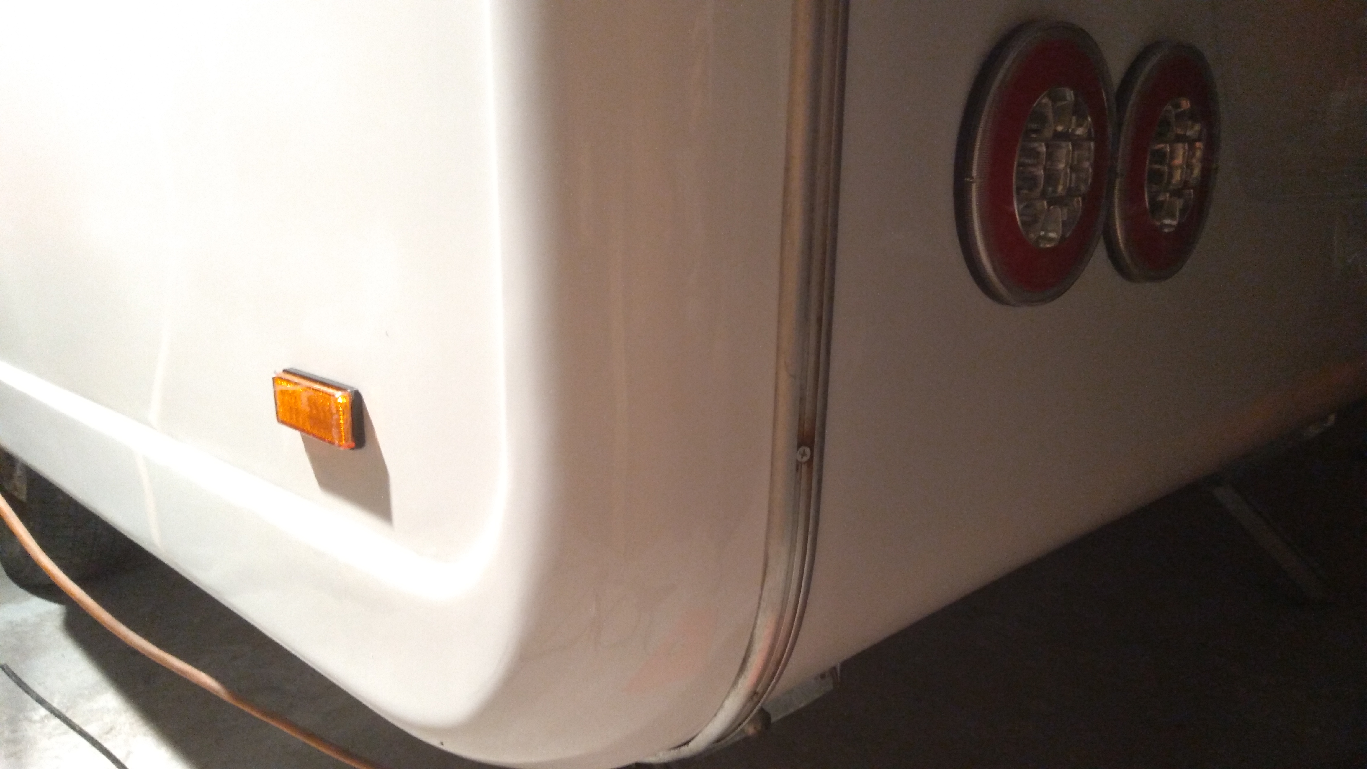

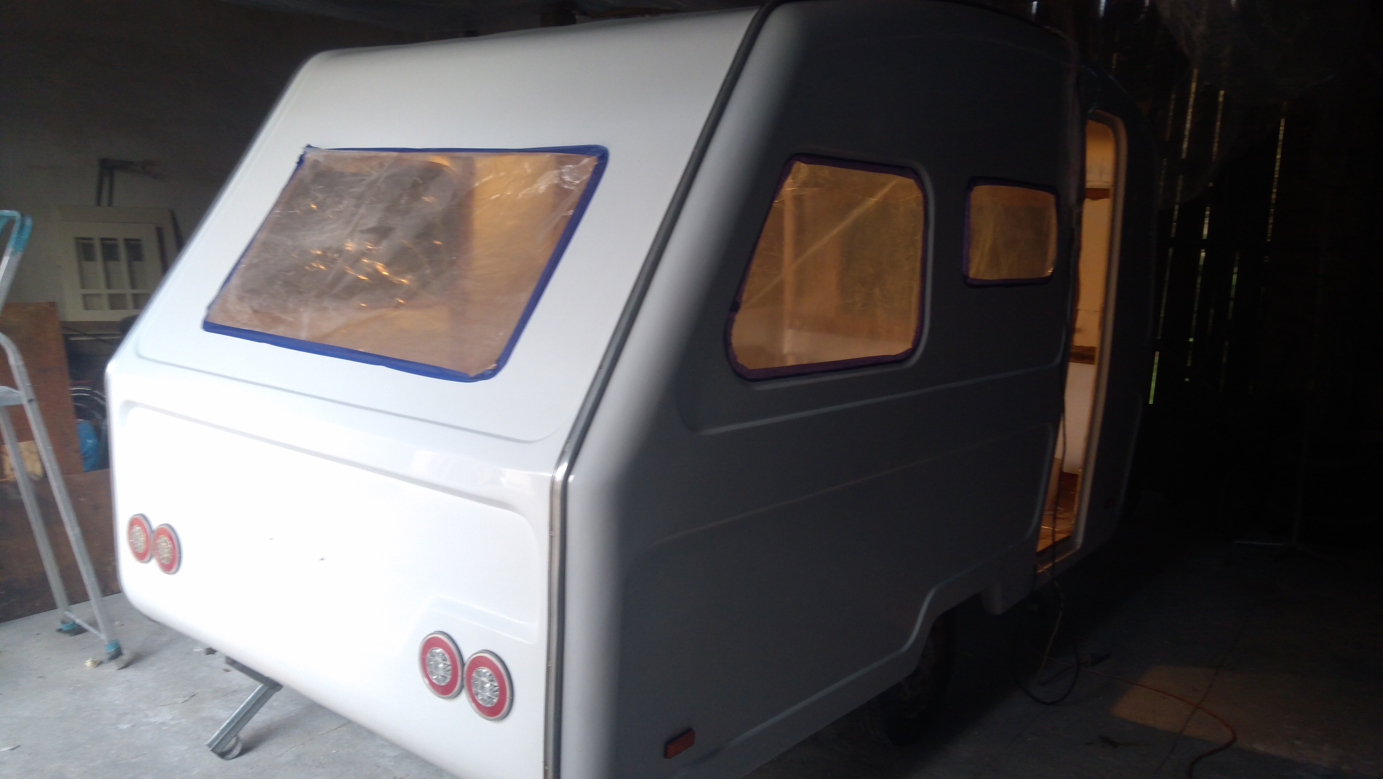

Dziś siadła podłoga, listwy kedrowe, lampy tylne, obrysówki i kawałek termoizolacji :mrgreen:

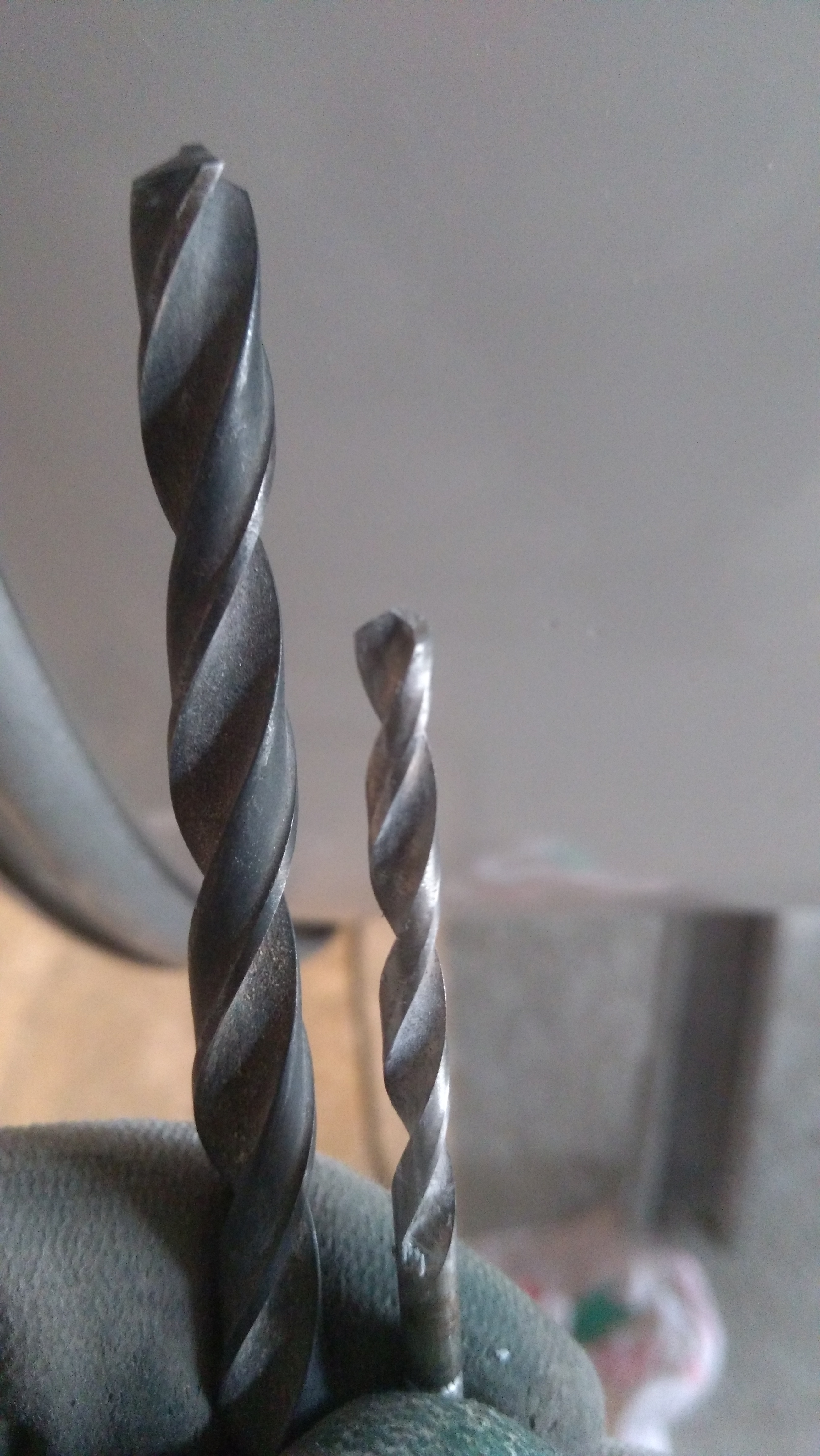

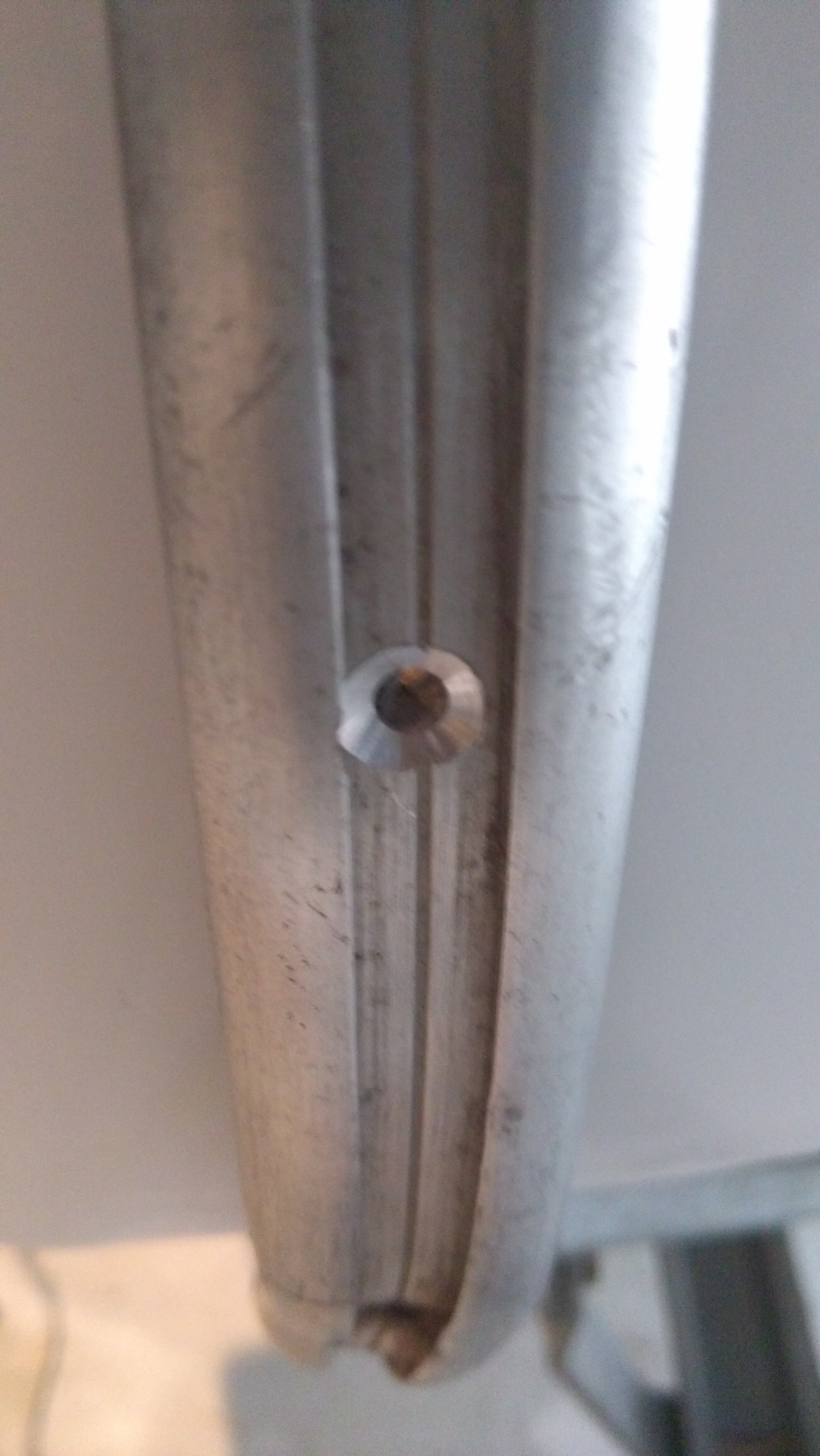

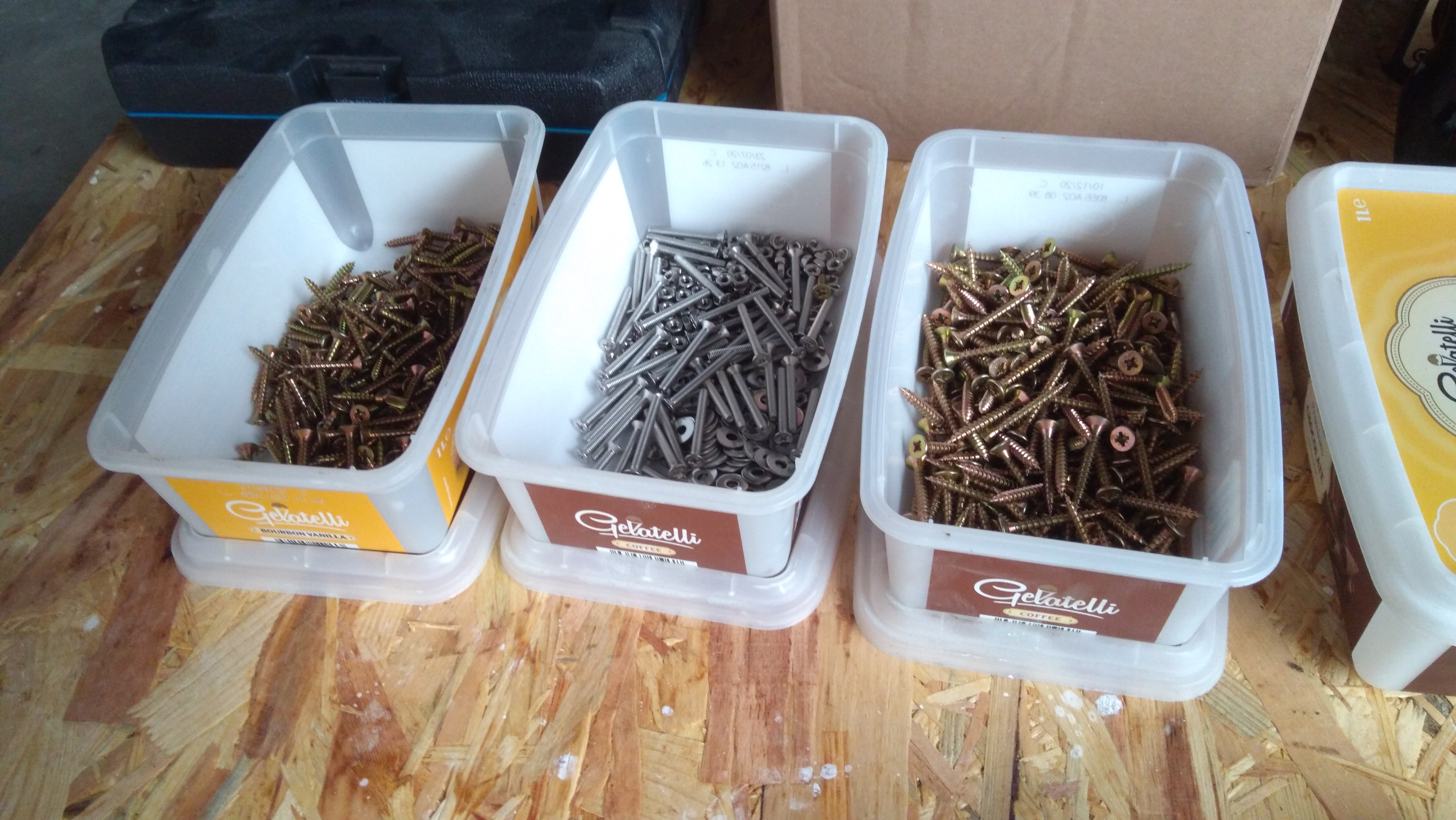

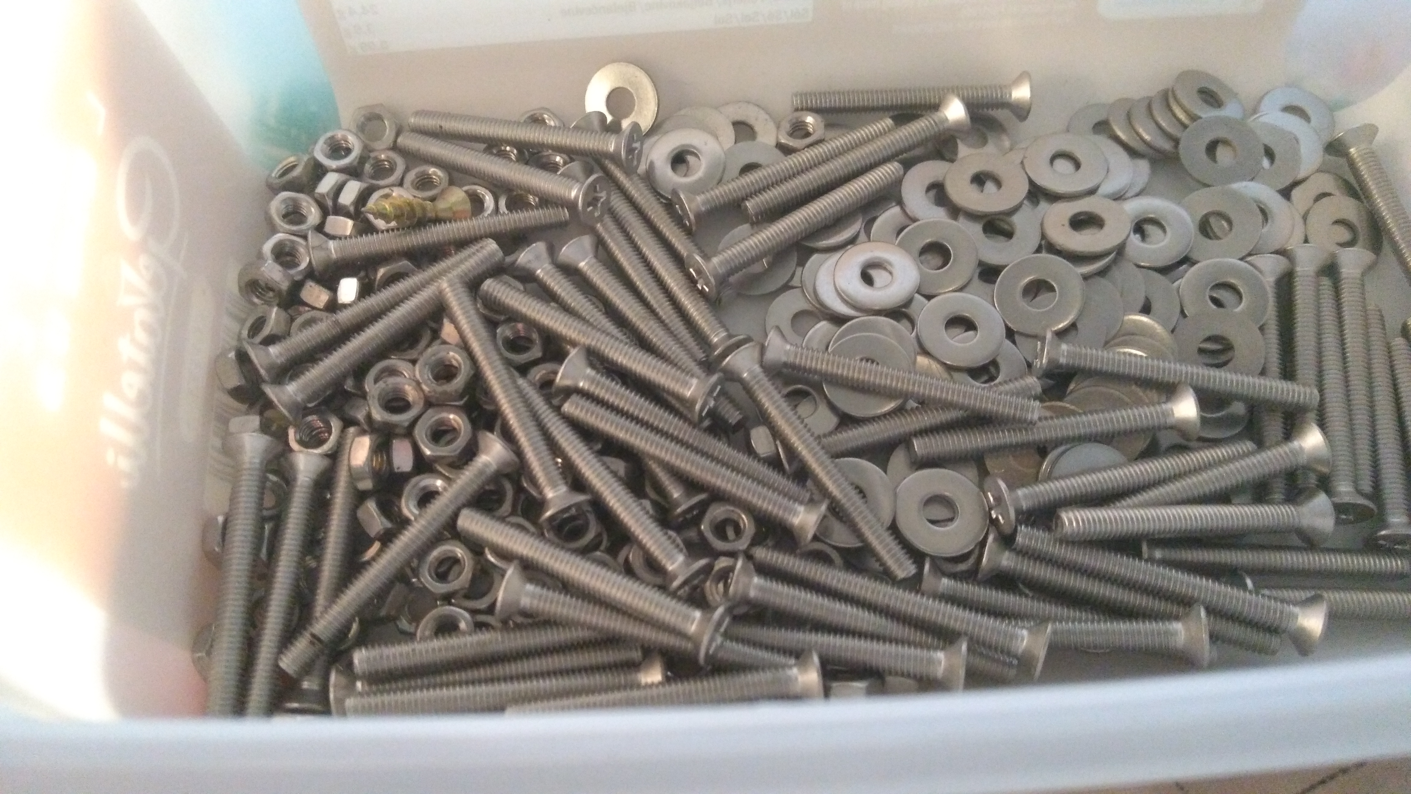

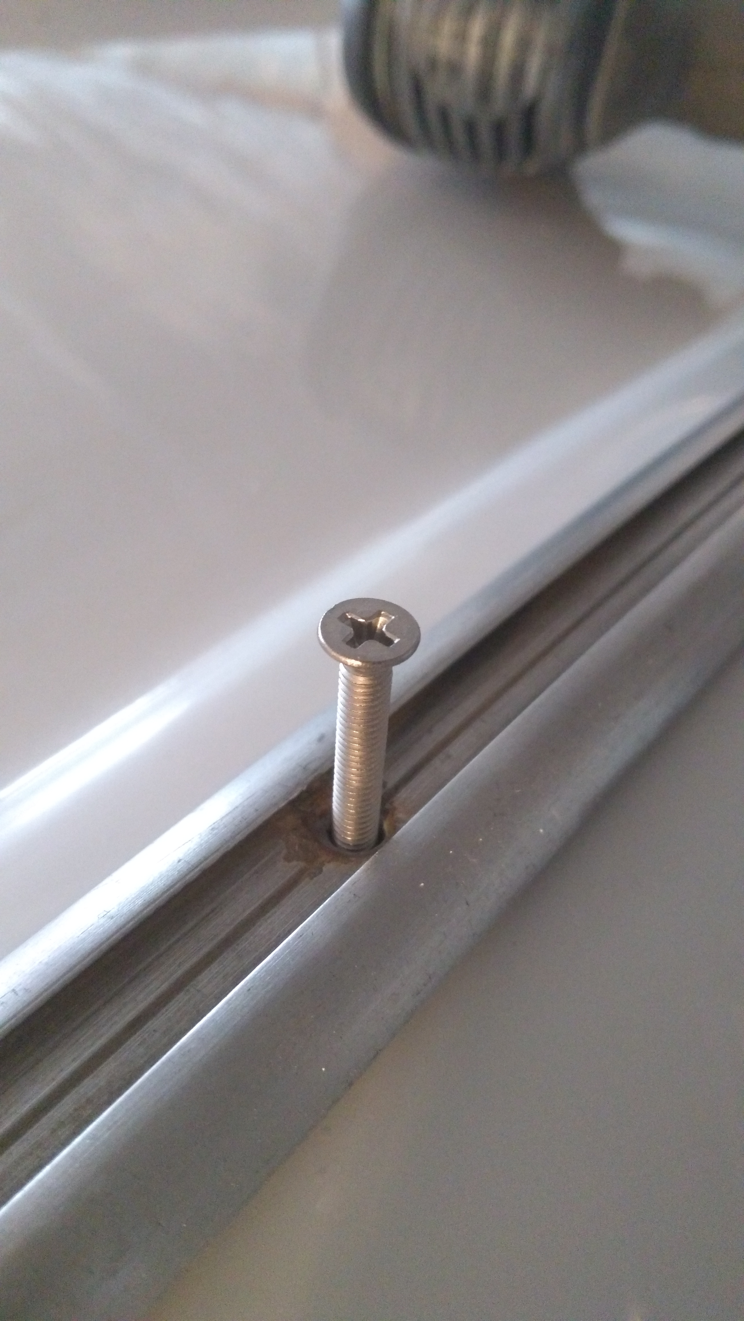

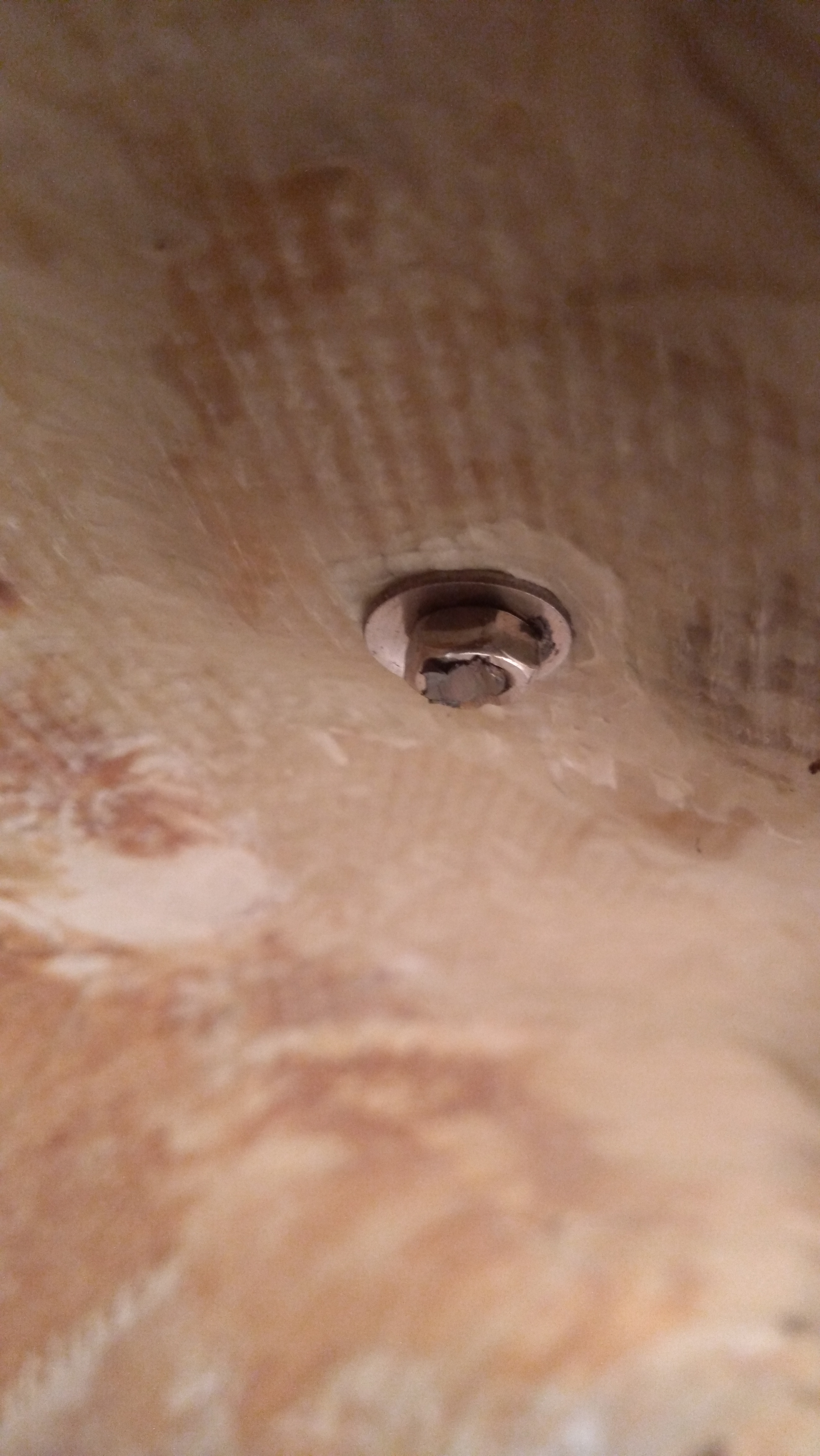

Listwy dałem na butyl i śruby nierdzewne choć przy takim łączeniu paneli przy remoncie wystarczyłby sikaflex ale co tam, niech jest porządnie. Otwory w listwach zfazowalem wiertłem fi 8 aby nowe śruby ładniej się schowały w listwie
Lampy wcześniej nawiercone i pomierzone. Montaż oczywiście na Sikaflex
Tak to mniej więcej będzie wyglądać.

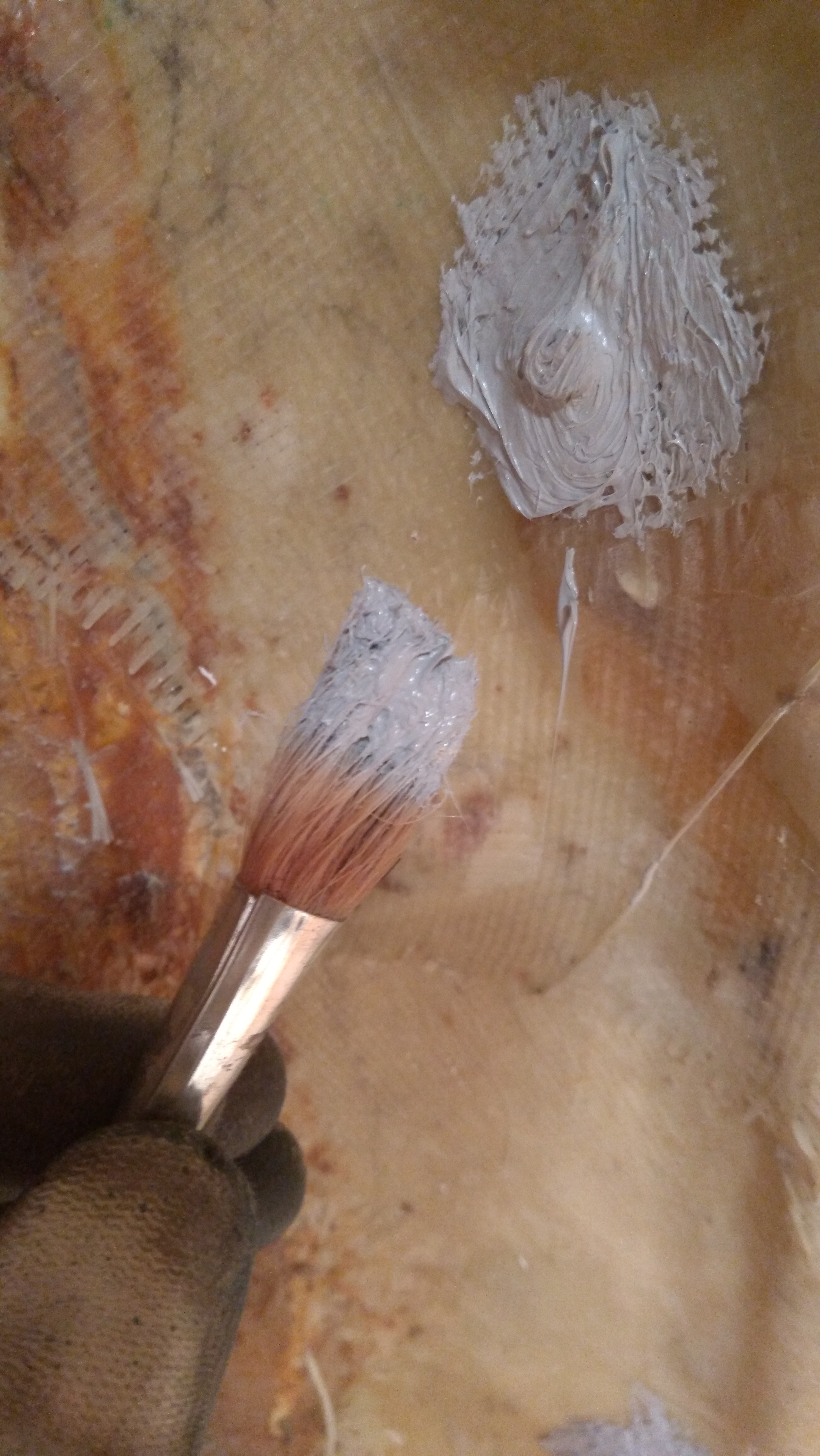

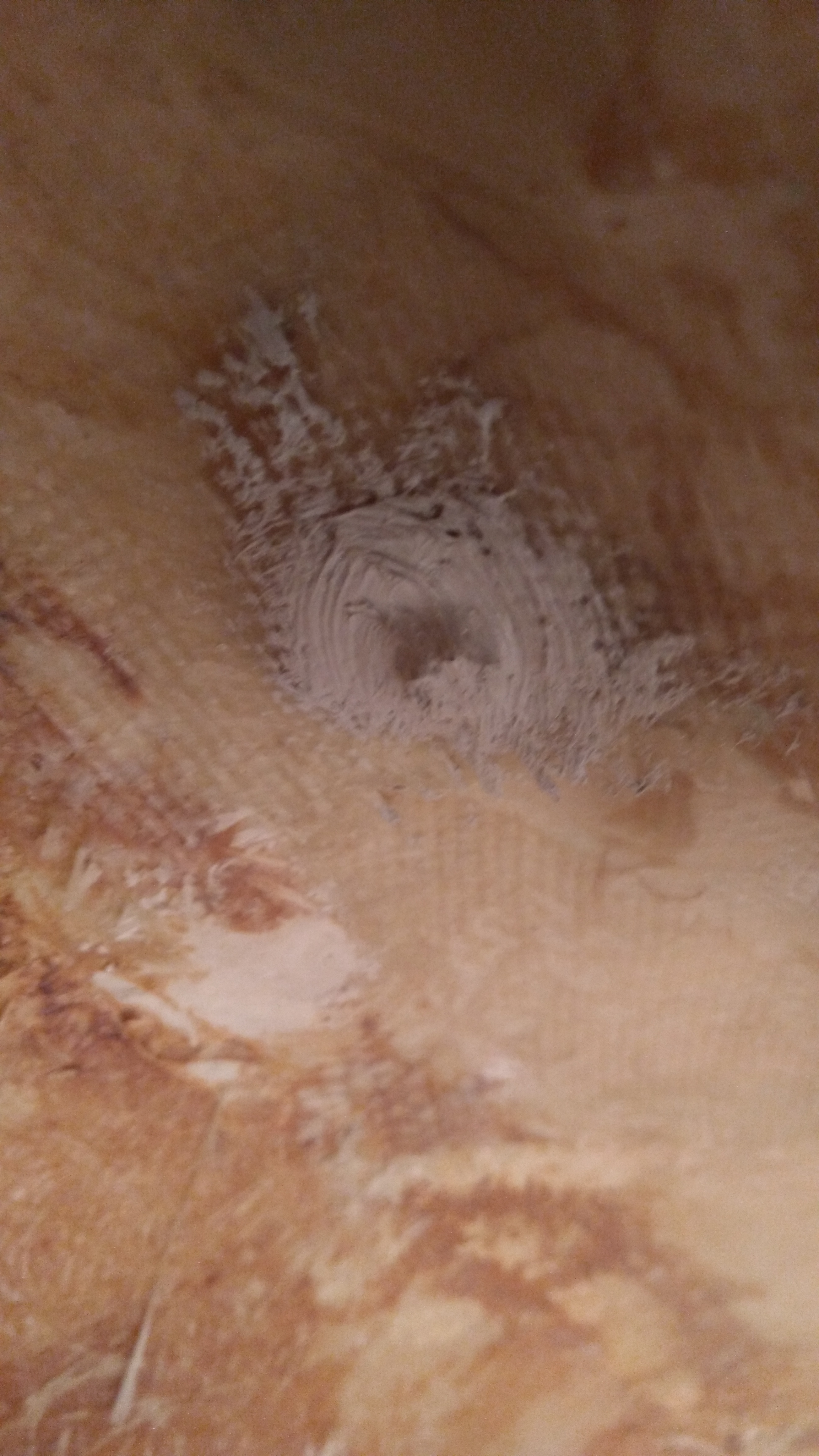

Ktoś ostatnio pytał o laminowanie śrub listew od środka. Nie ma potrzeby. Obcinamy nadmiar i przy pomocy pędzelka zajumanego :mrgreen: dzieciom od plakatówek ładnie obsmarowujemy sikaflexem dookoła

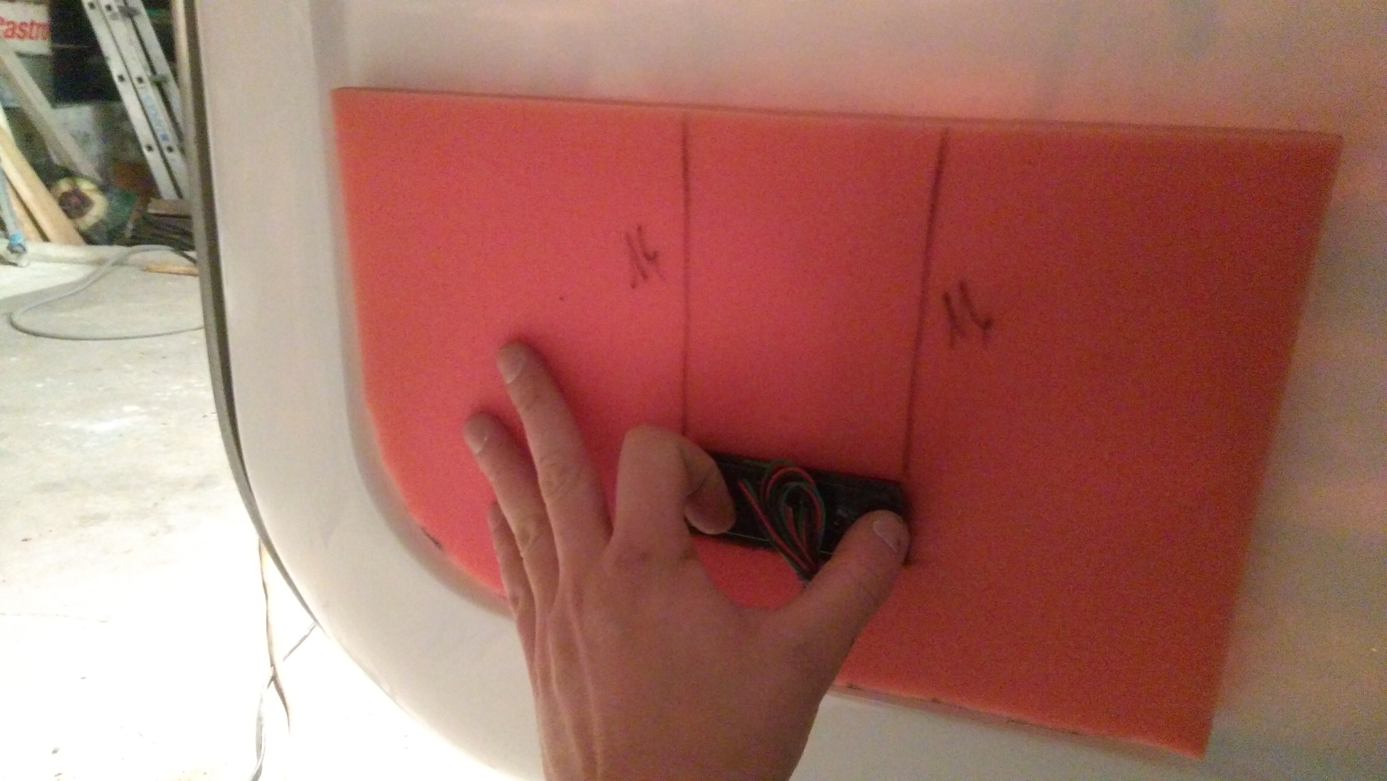

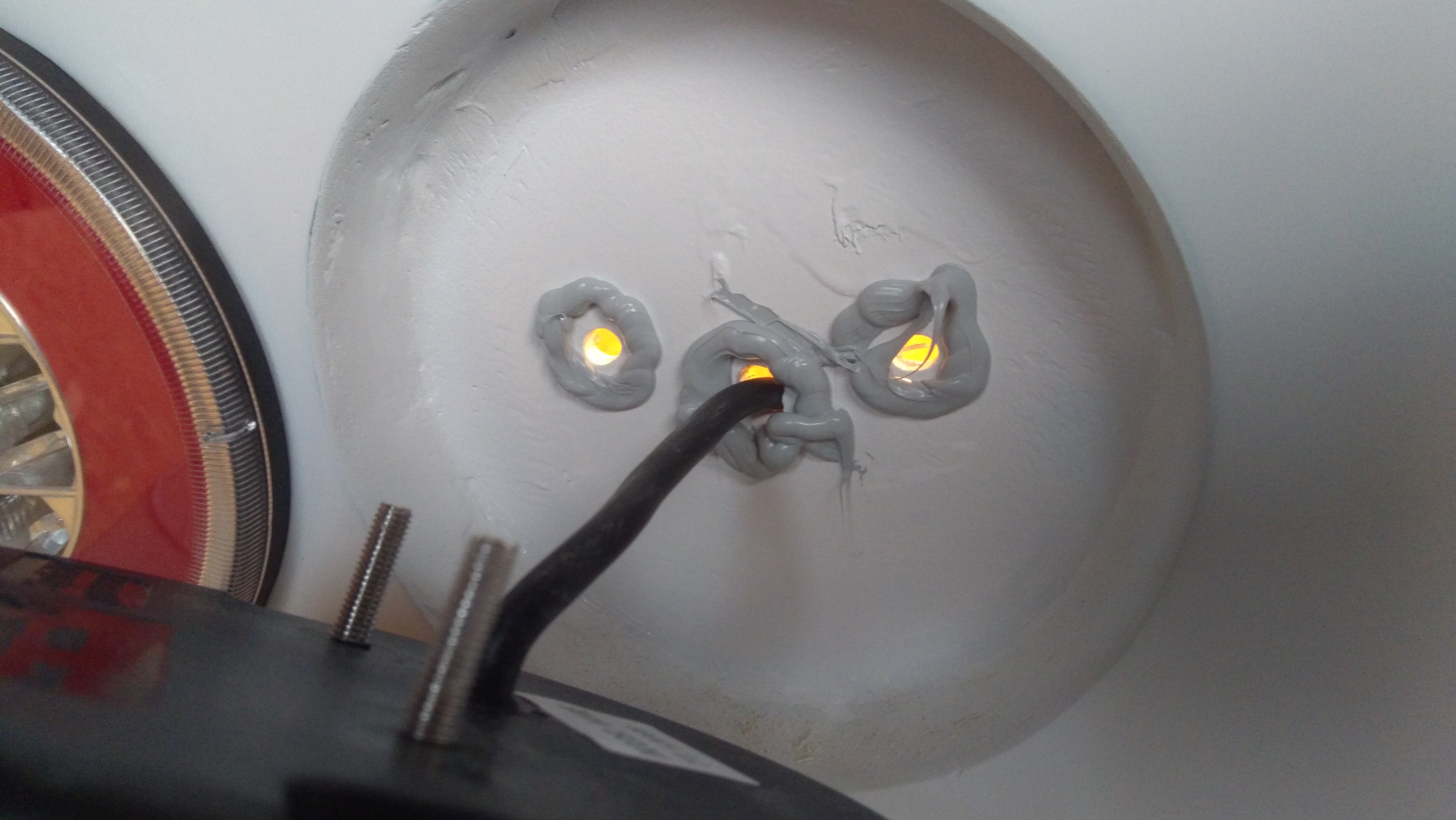

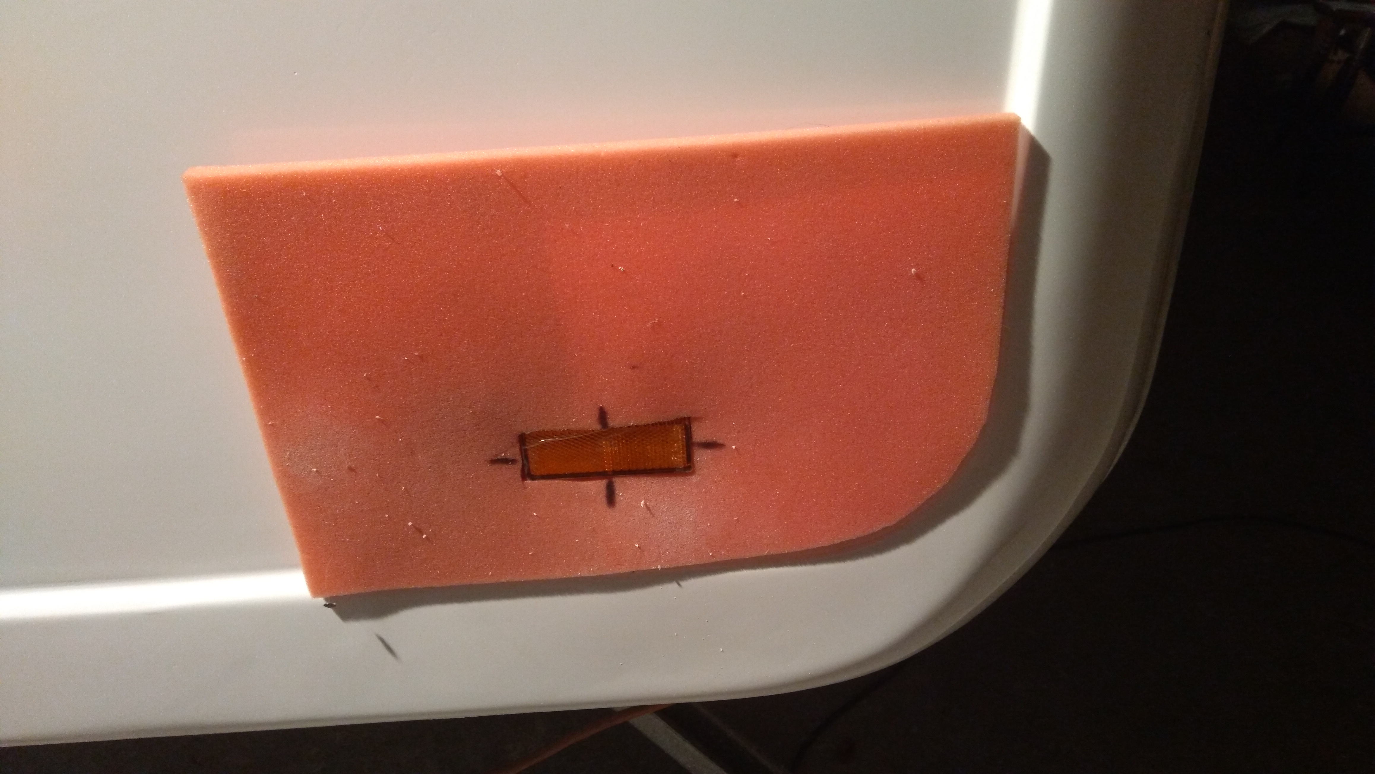

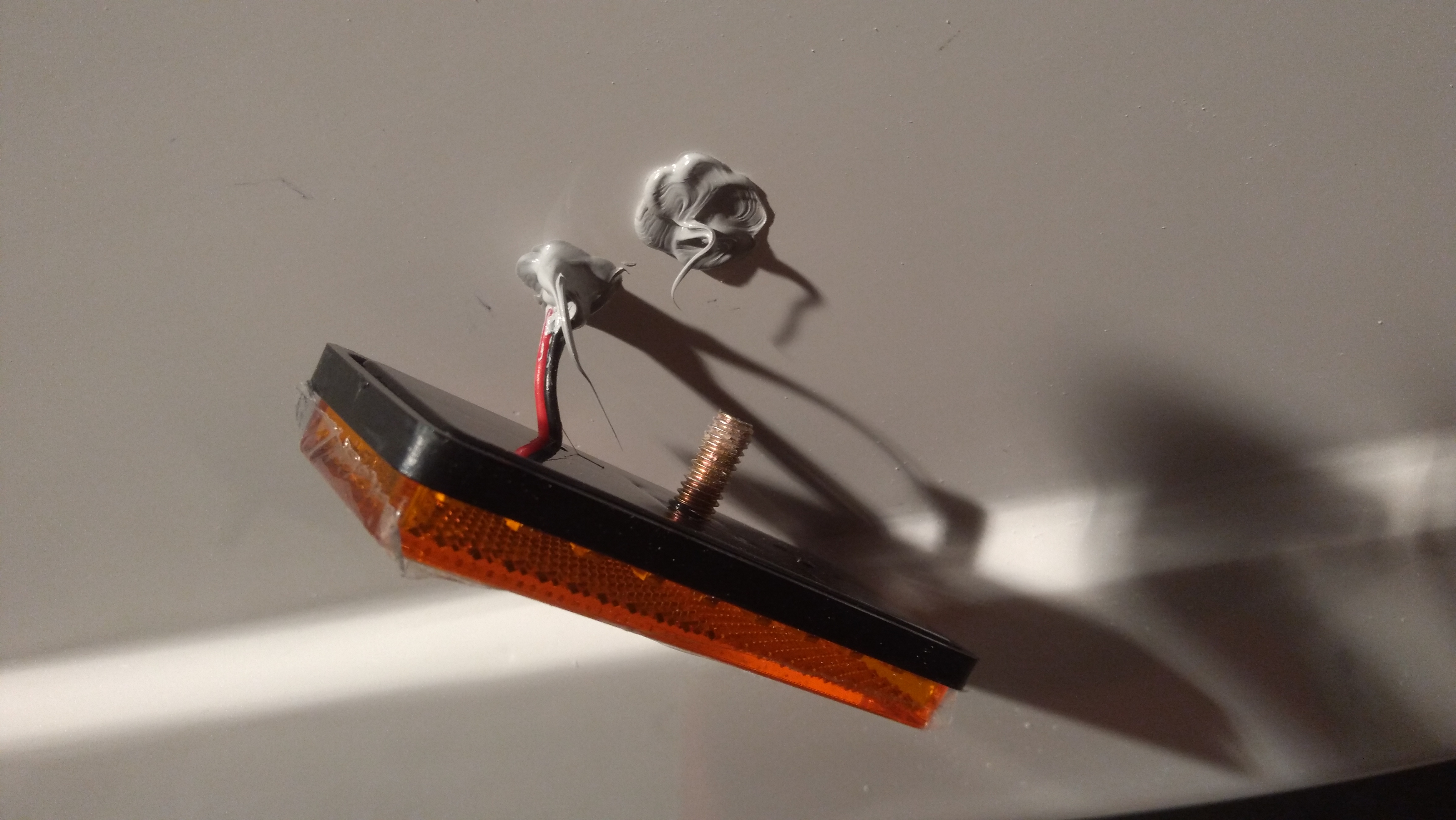

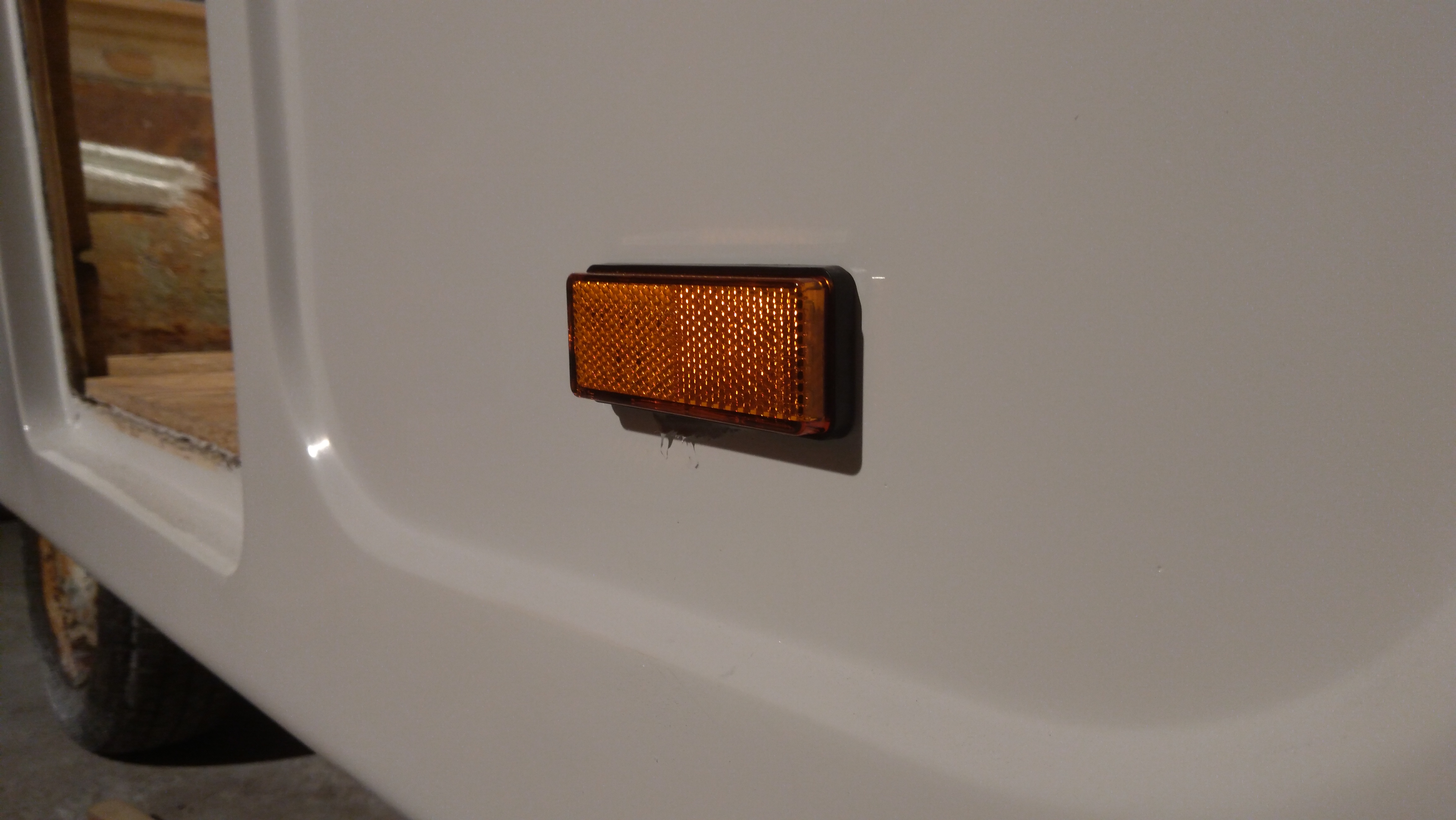

Obrysówki będą świecić a przy uruchomieniu kierunkowskazu będzie migać dodatkowy zestaw diod wbudowany do obudowy :D , taki bajerek będzie.
Montaż symetrycznie i identycznie w 4 miejscach po zmajstrowaniu widocznego szablonu w nano technologii ;)

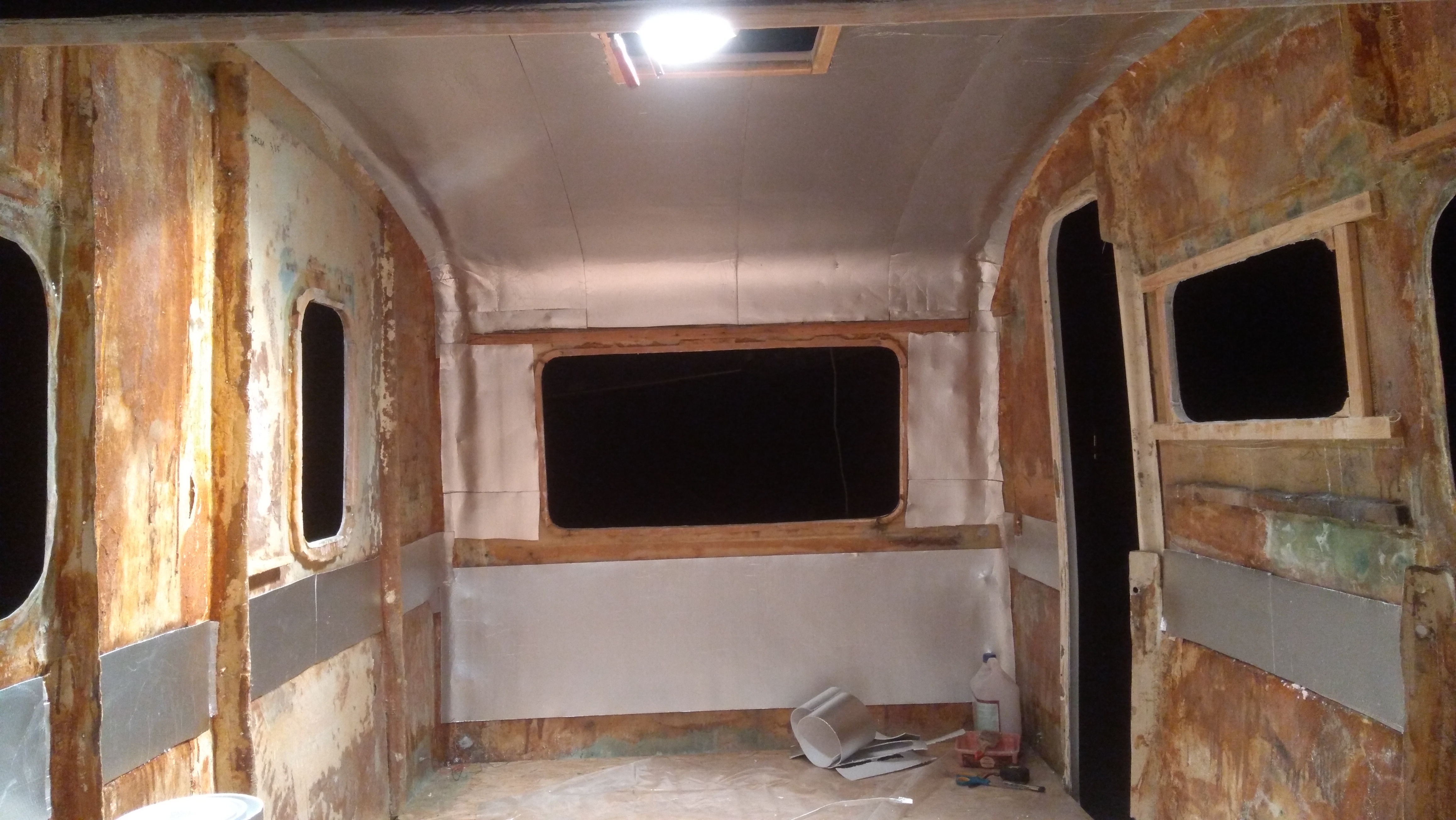

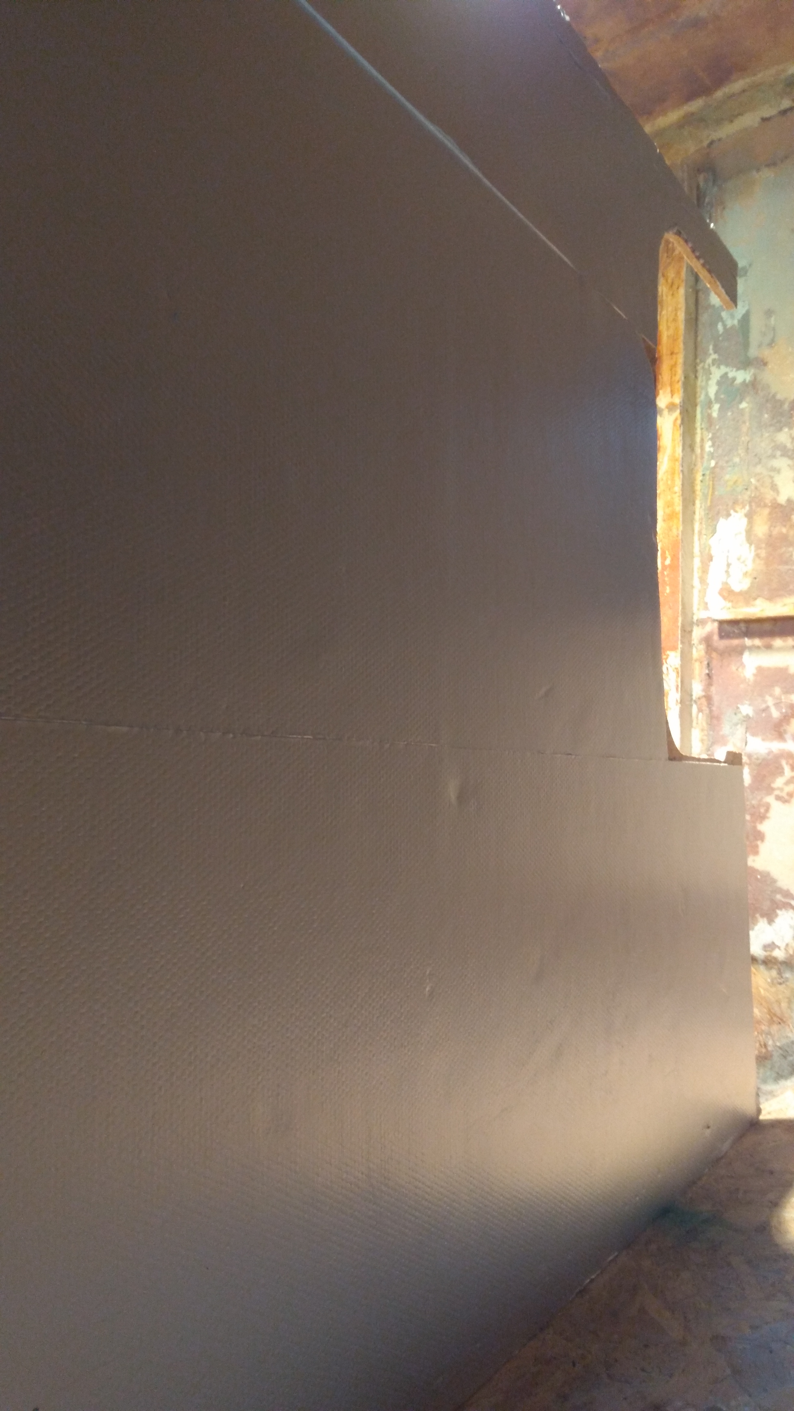

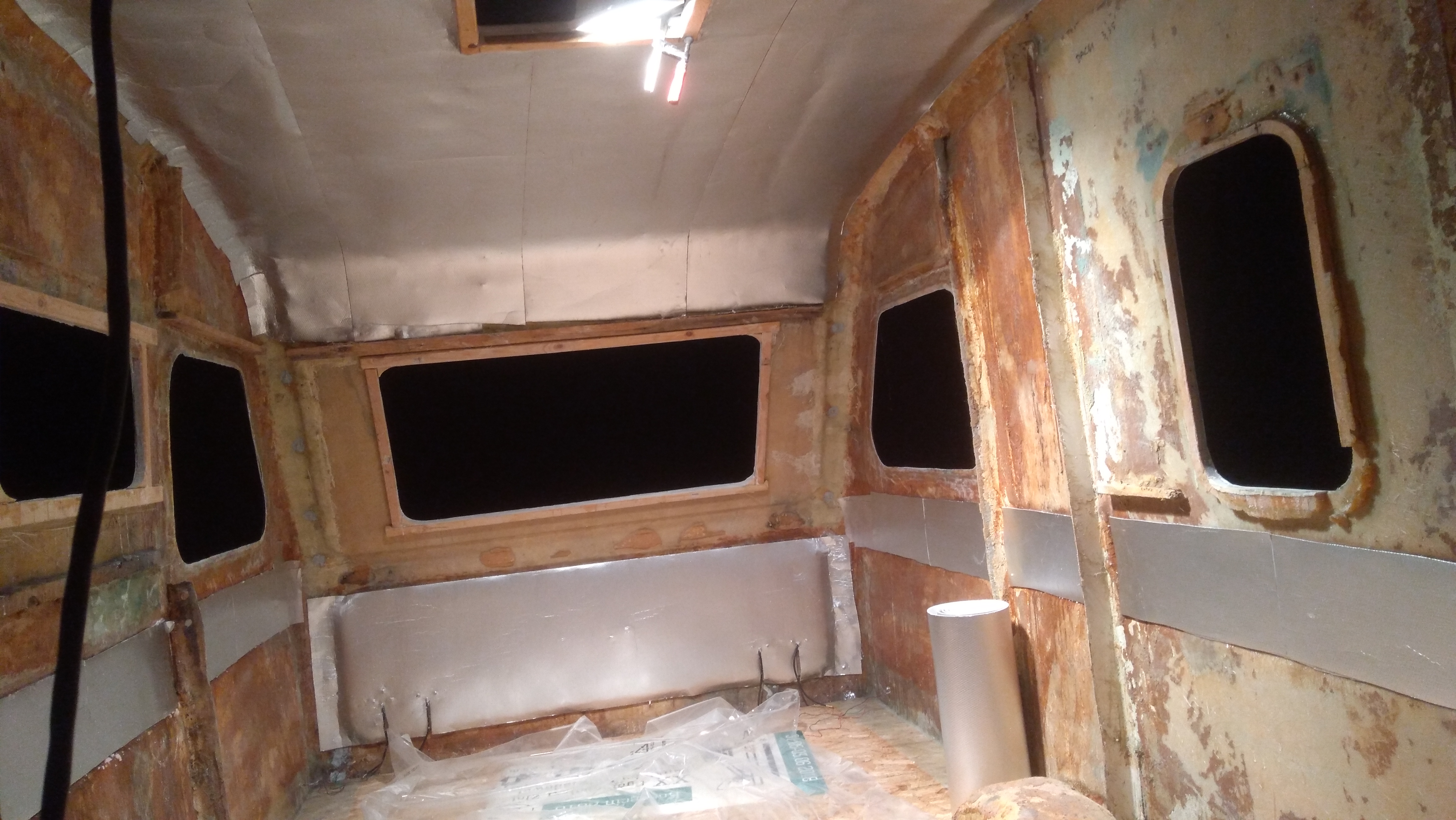

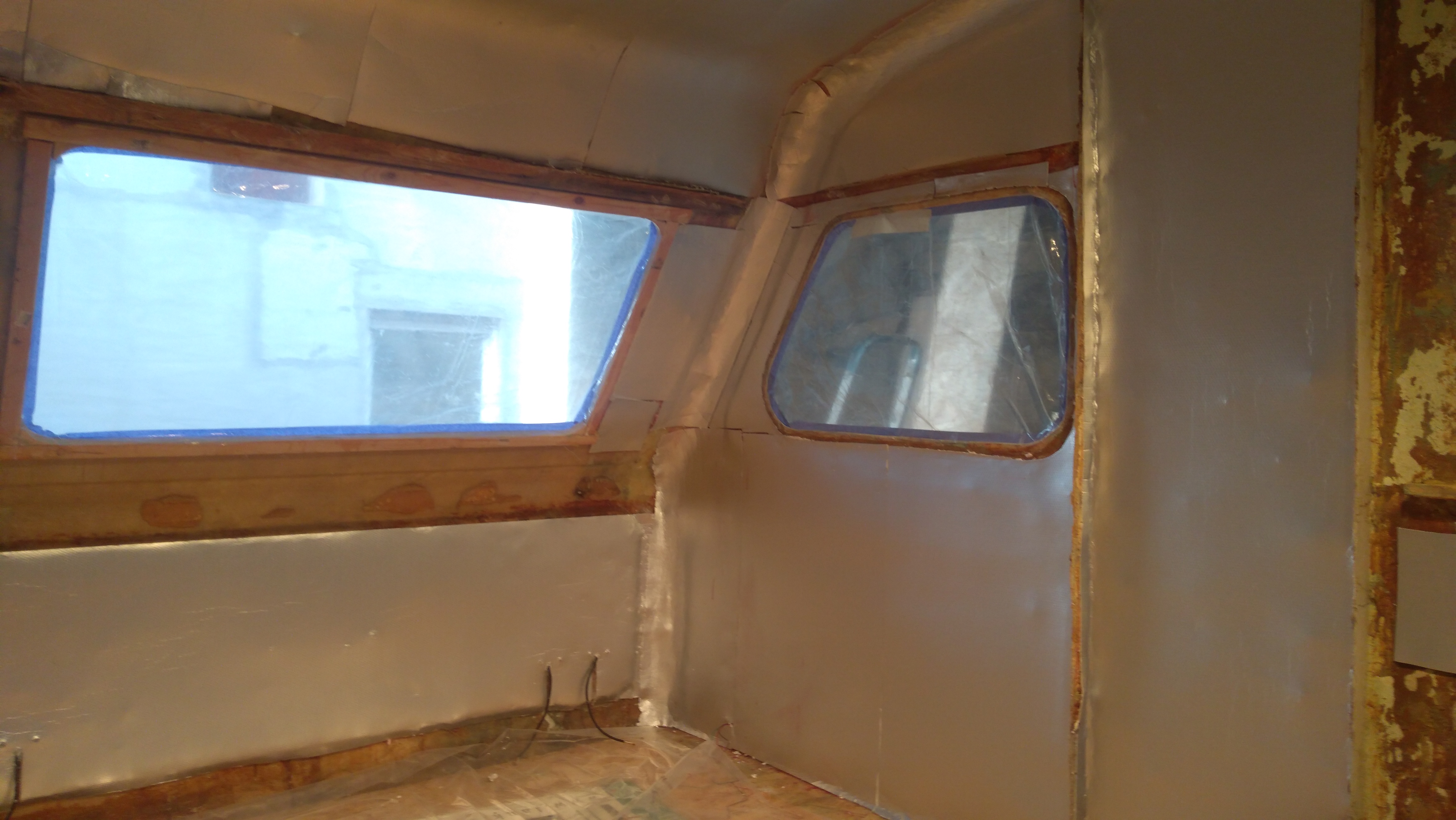

Na koniec trochę izolacji udało mi się położyć na dachu i wypełnić boczne przetłoczenia.

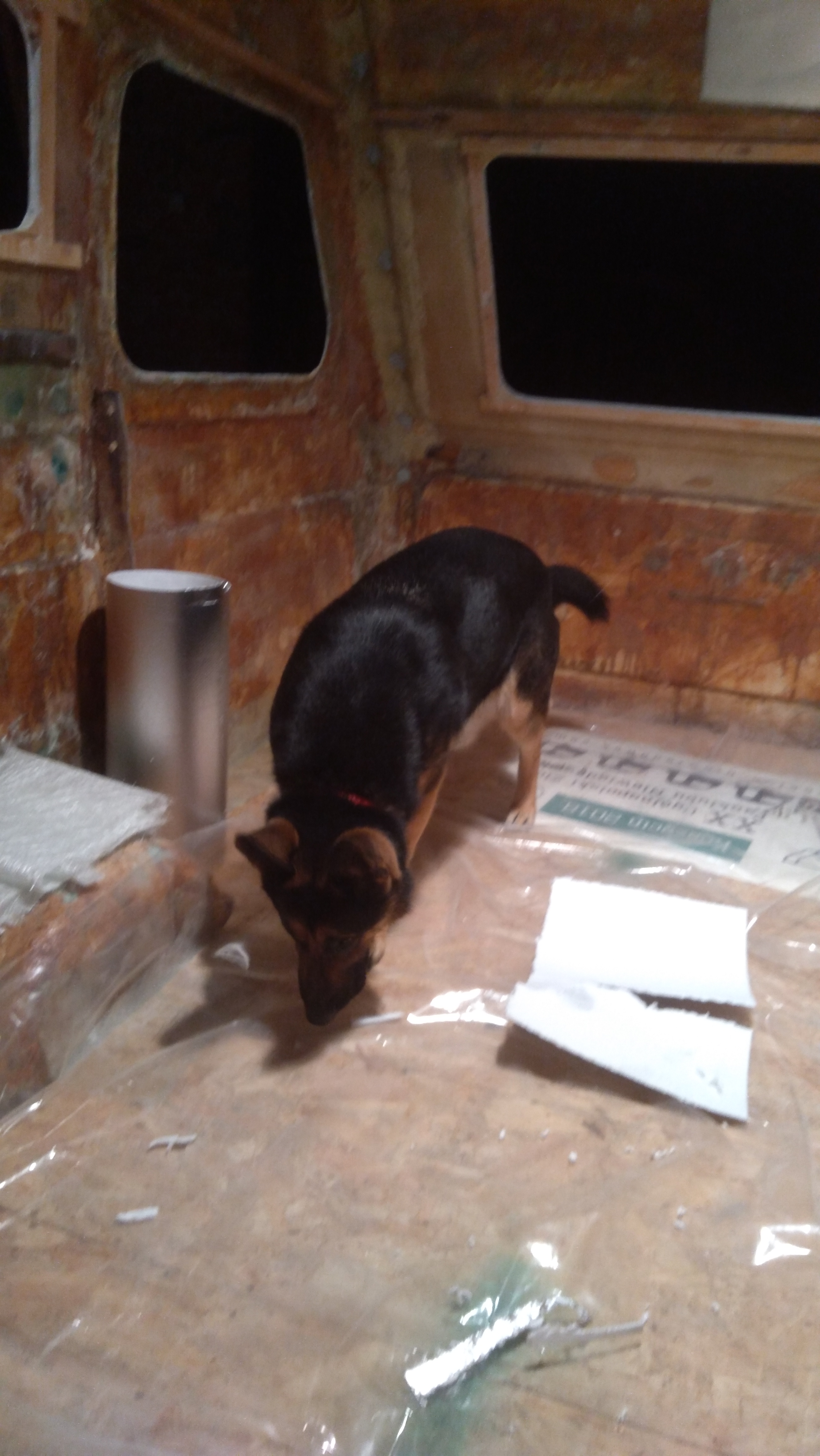

I moja wierna kompanka "dojcze pieseł"...

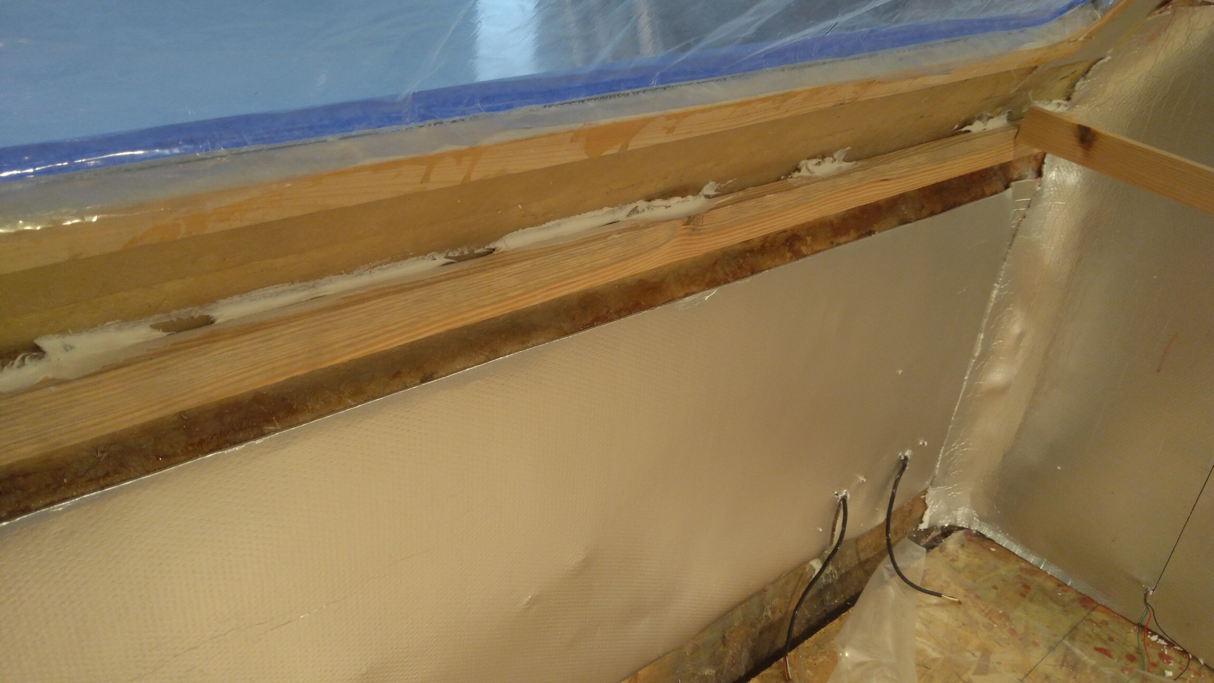

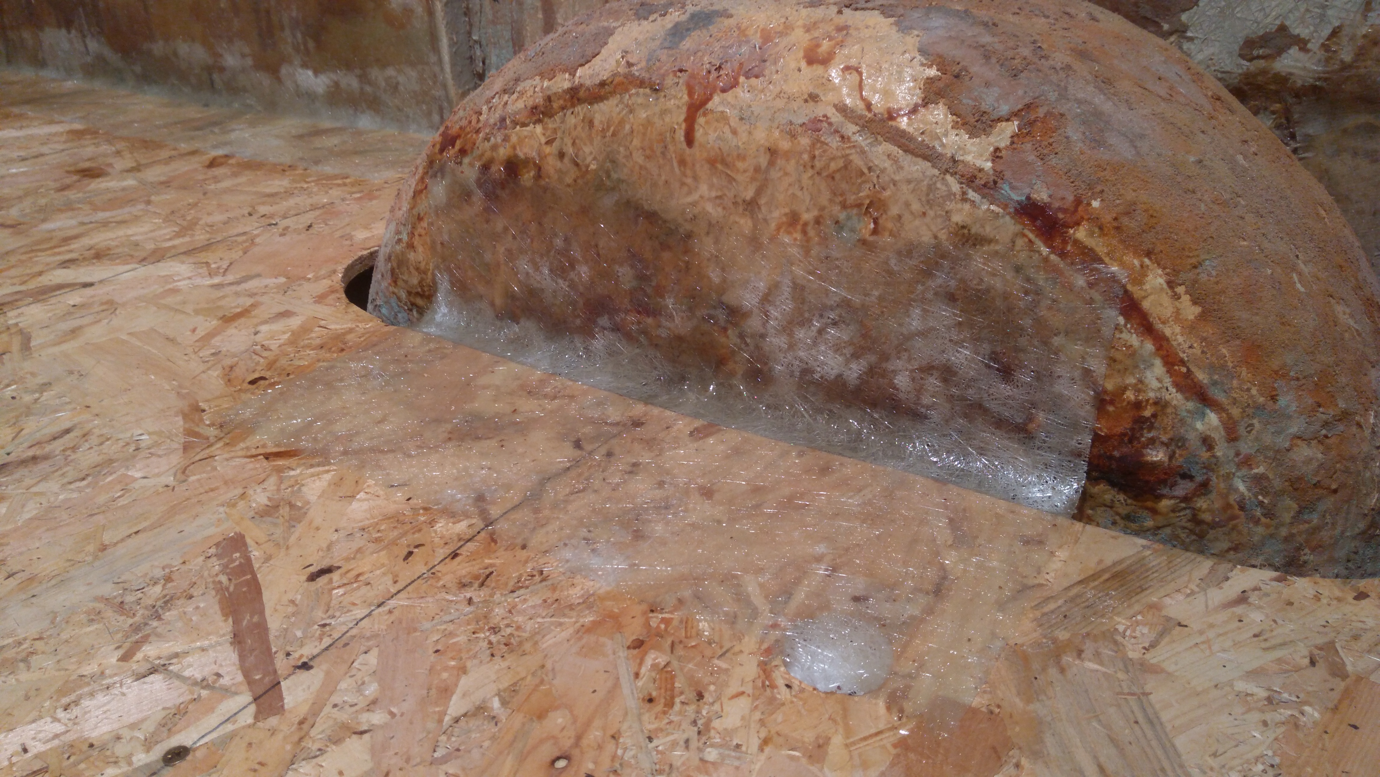

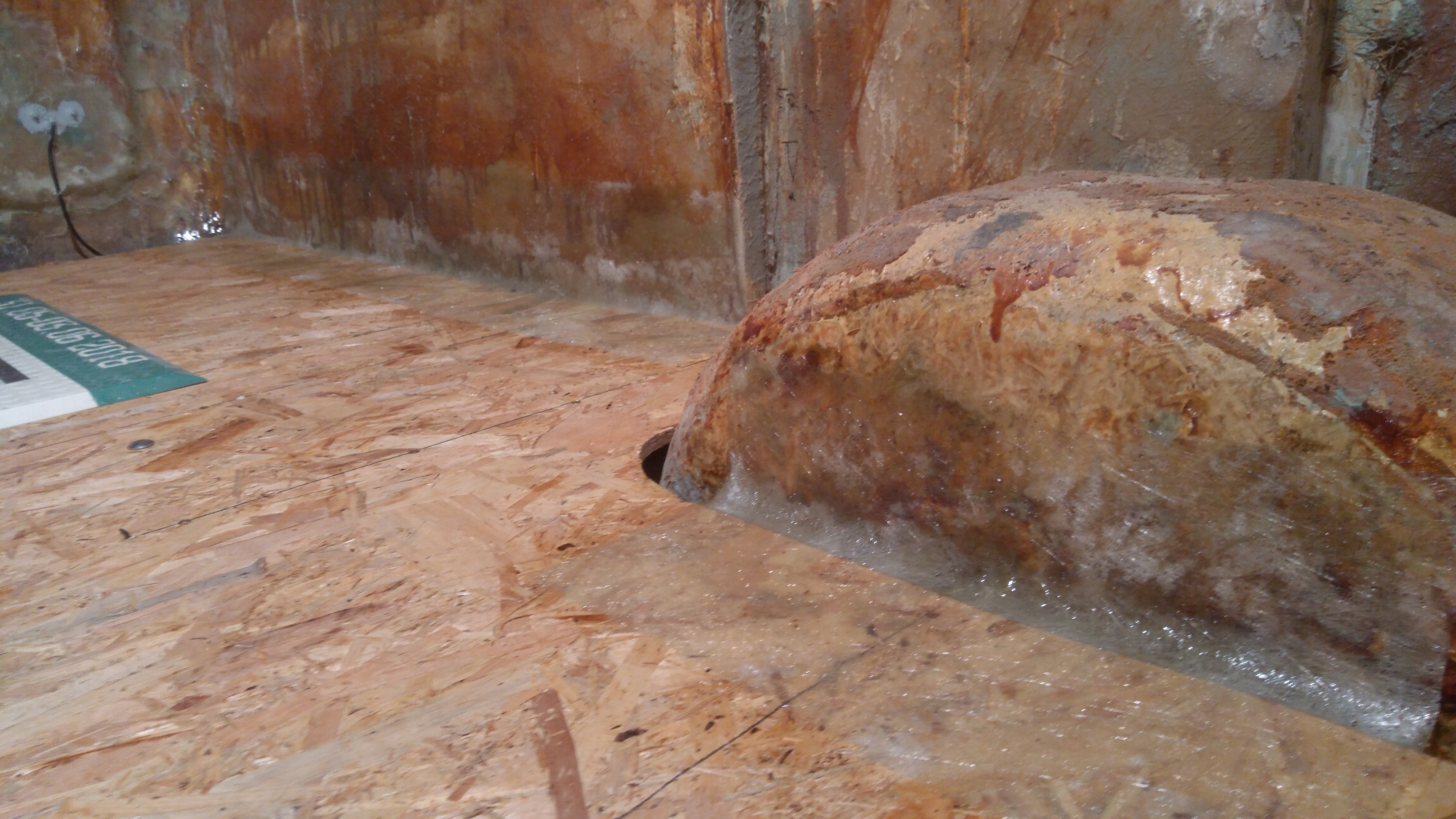

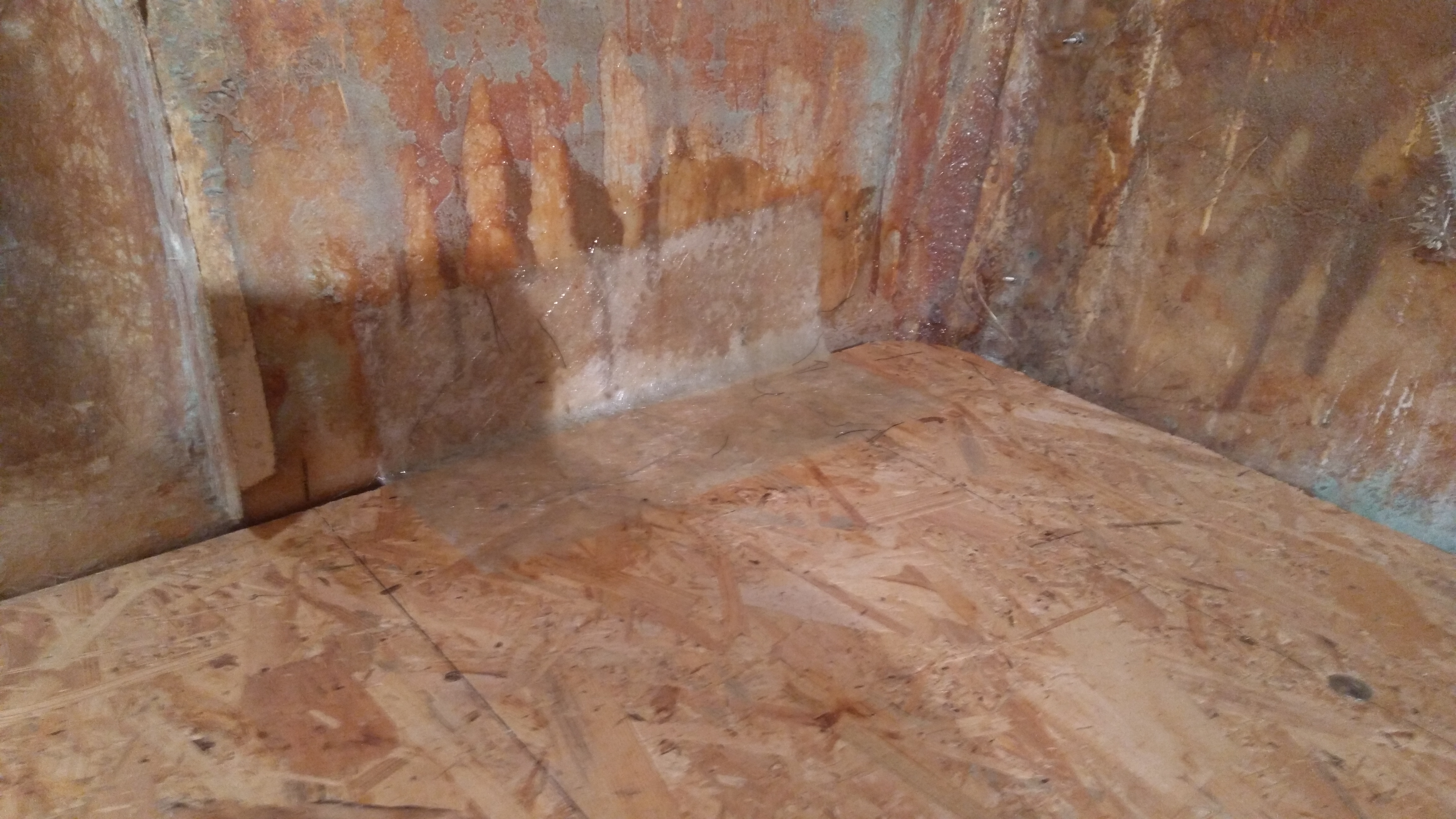

Zapomniałem jeszcze, że wczoraj zdążyłem połowę podłogi zalaminowac do ścian. Zrobiłbym całość ale zabrakło mi żywicy. Czy będzie lepiej? Patent stosowany przez Niewiadów w różnych modelach "wyrywkowo" wg mnie. Na kilkanaście rozebranych budek chyba dwie Enki tak miały.
Zalaminuję praktycznie dookoła z pozostawieniem odstępów w narożnikach i przy nadkolach dla wentylacji pod podłogą.

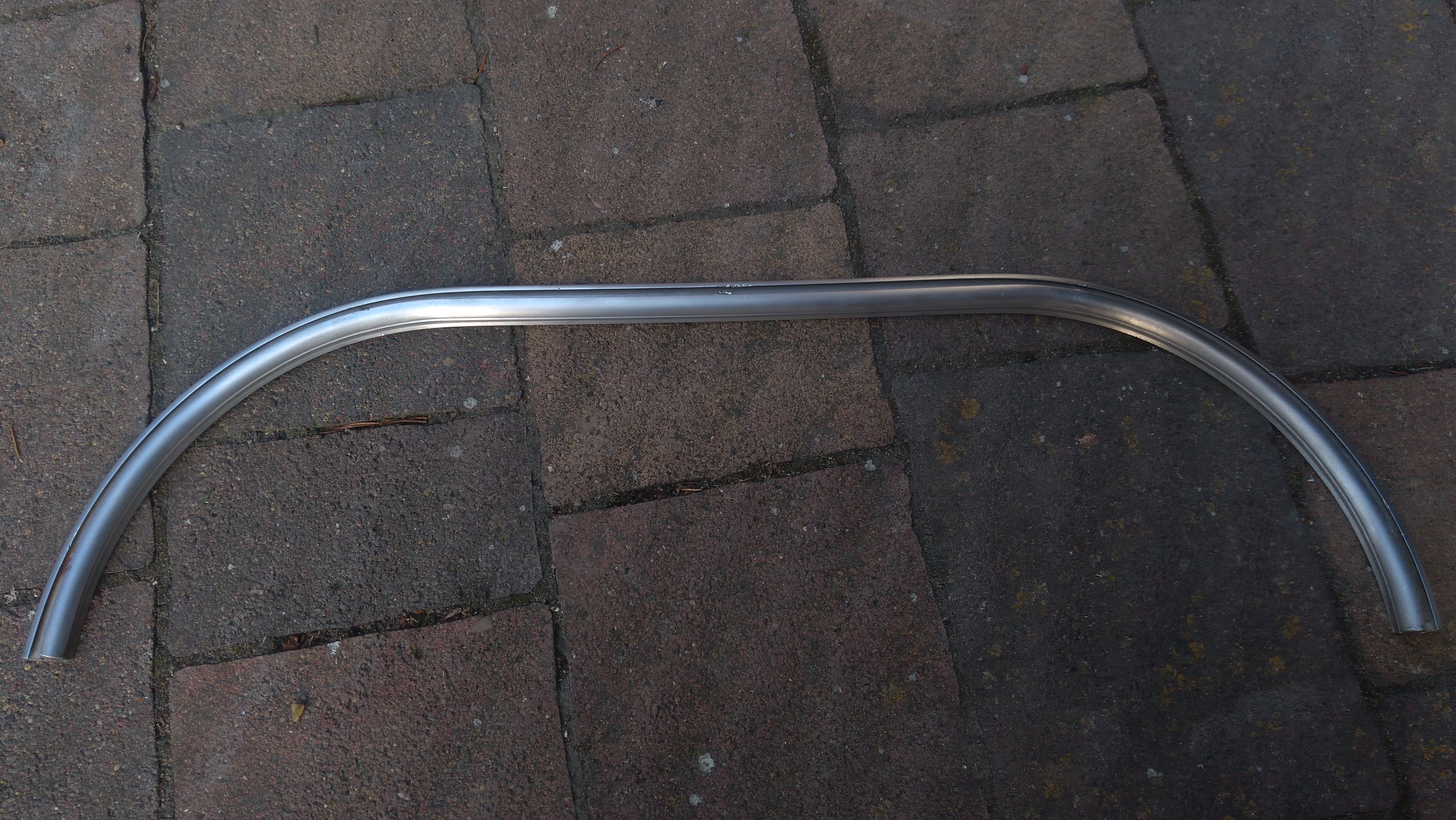

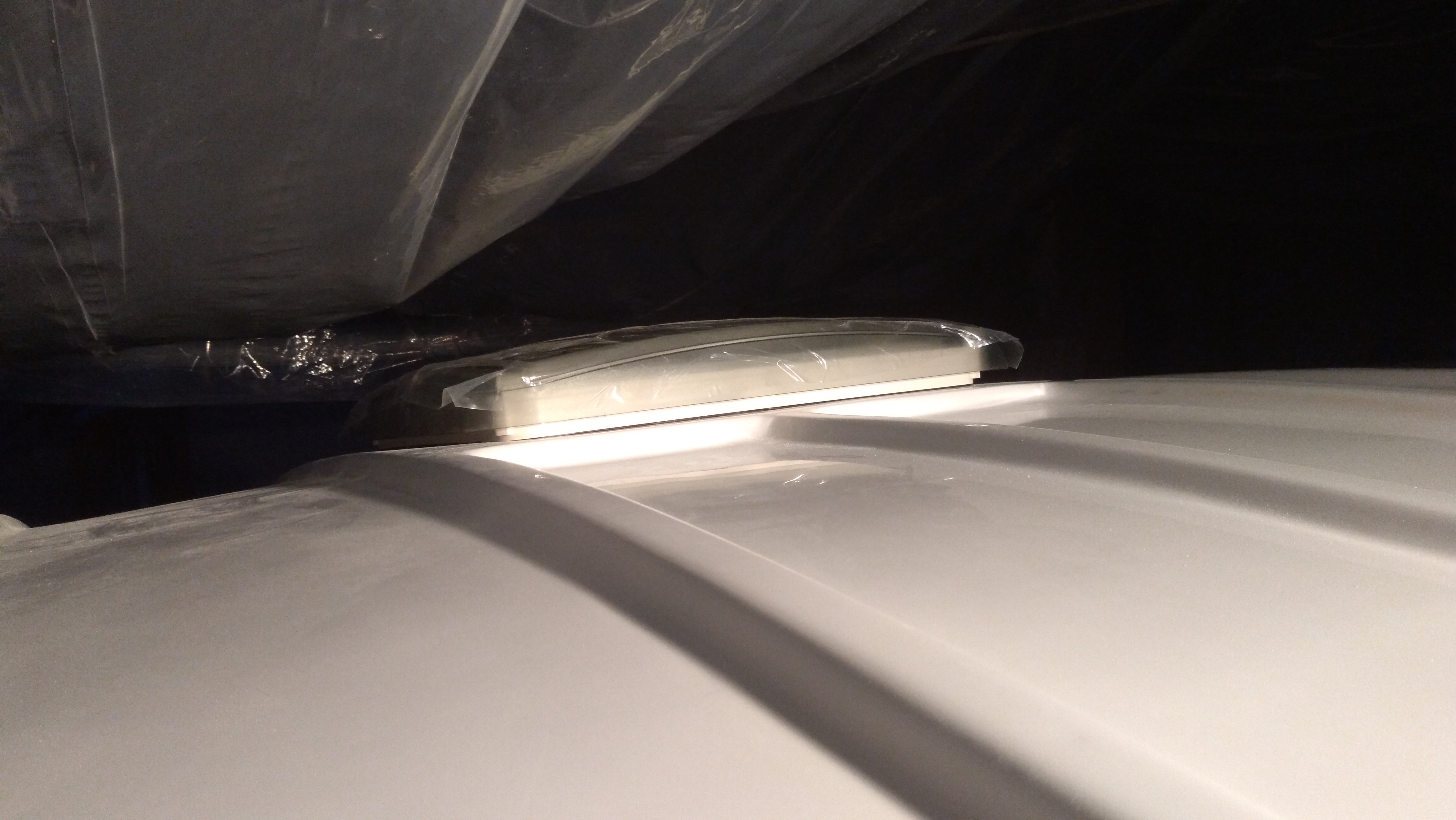

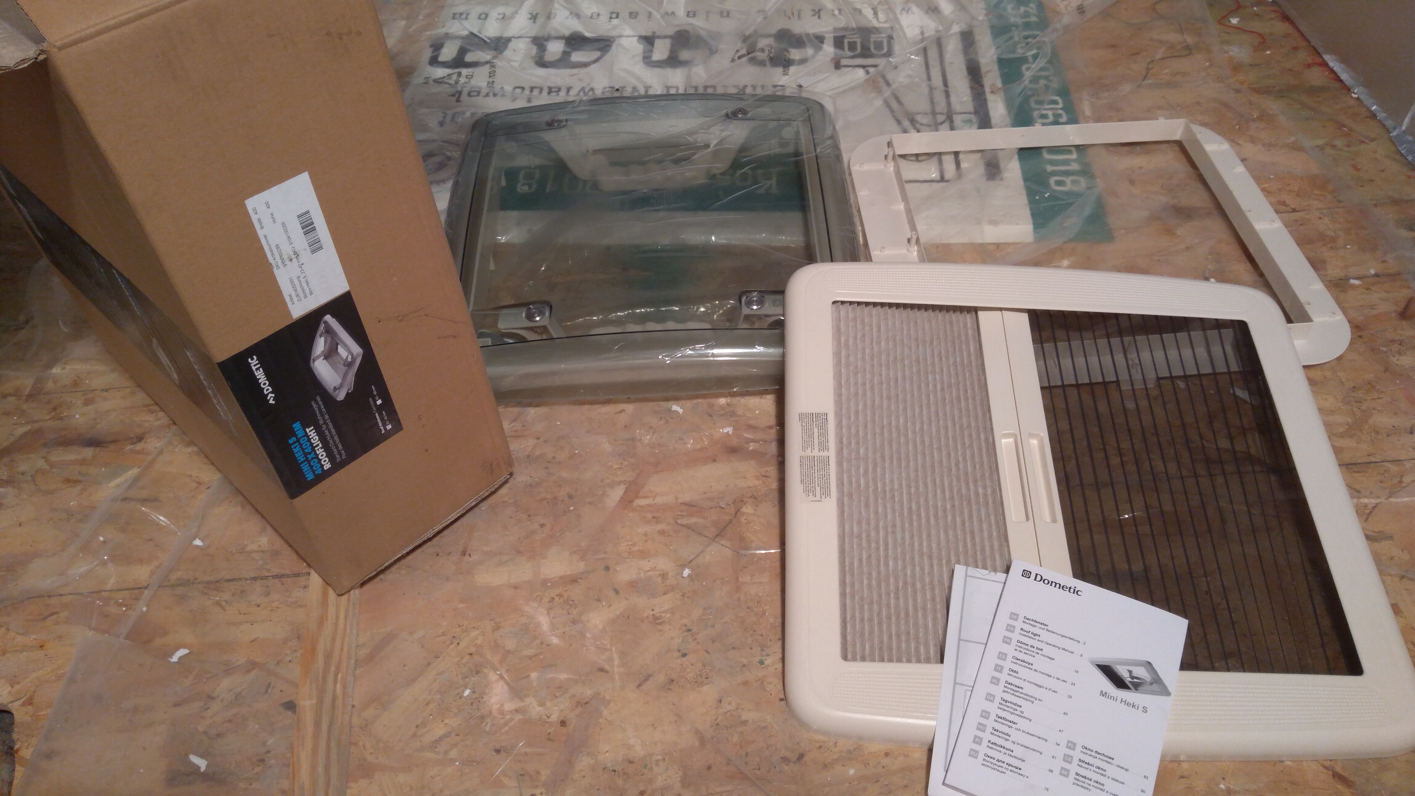

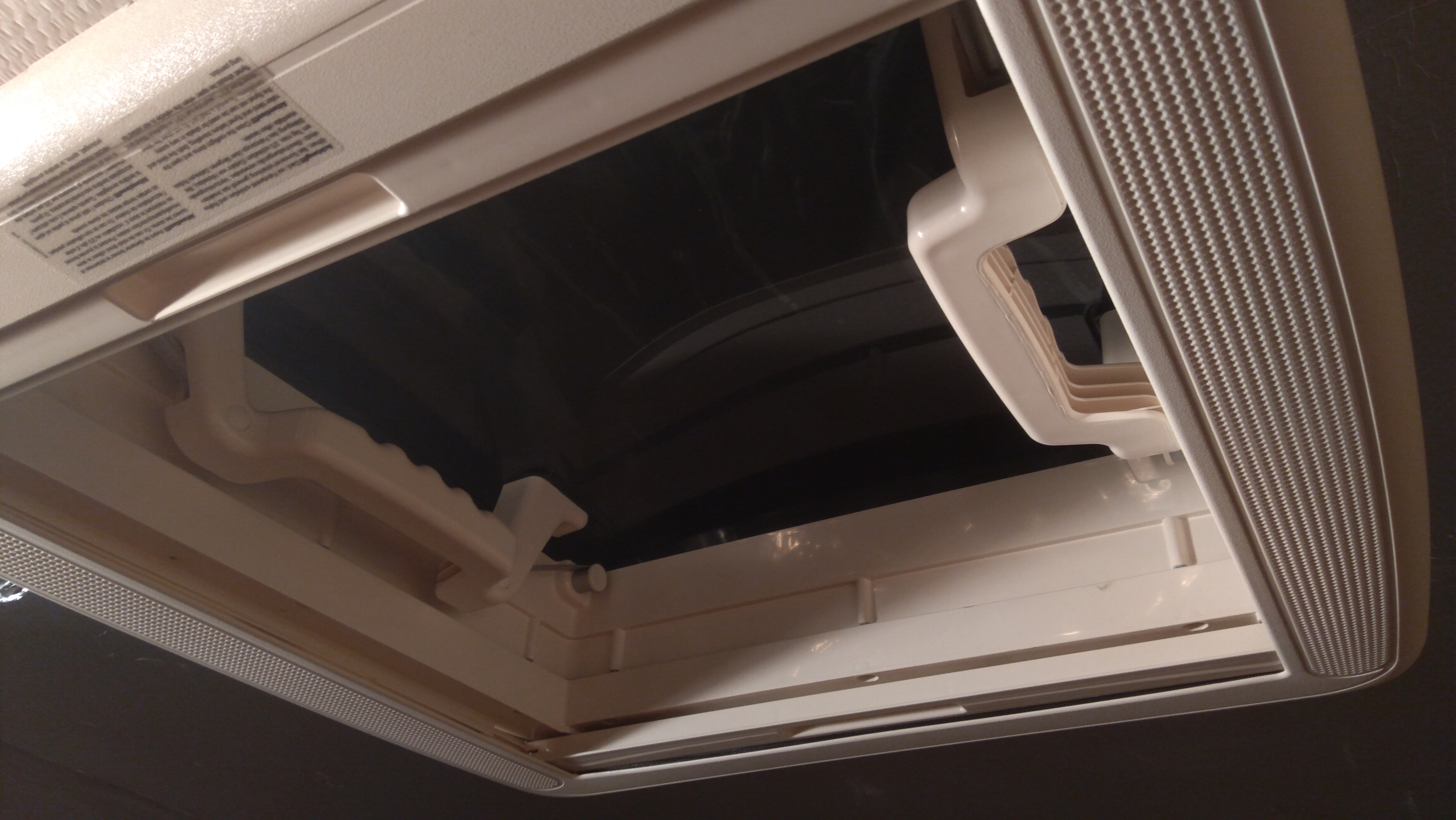

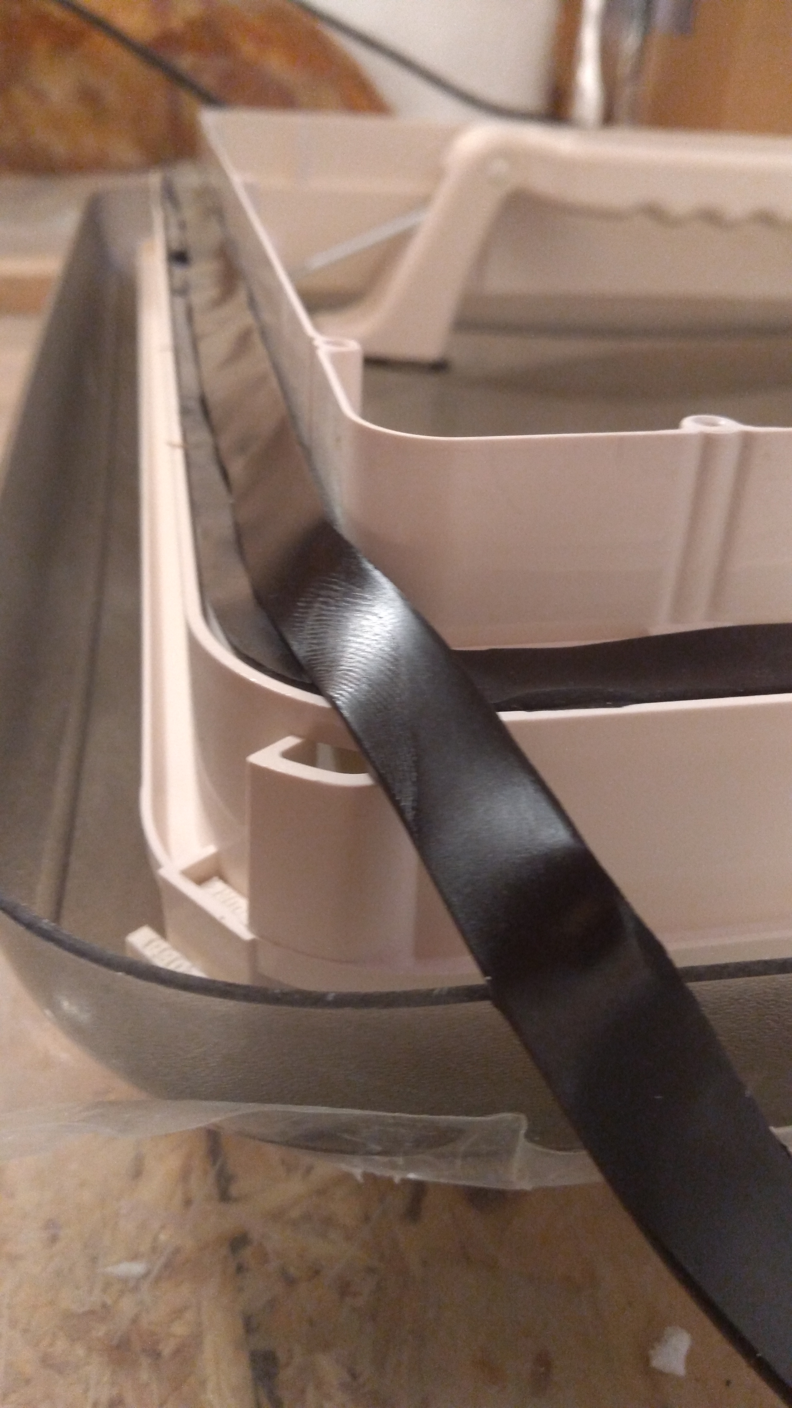

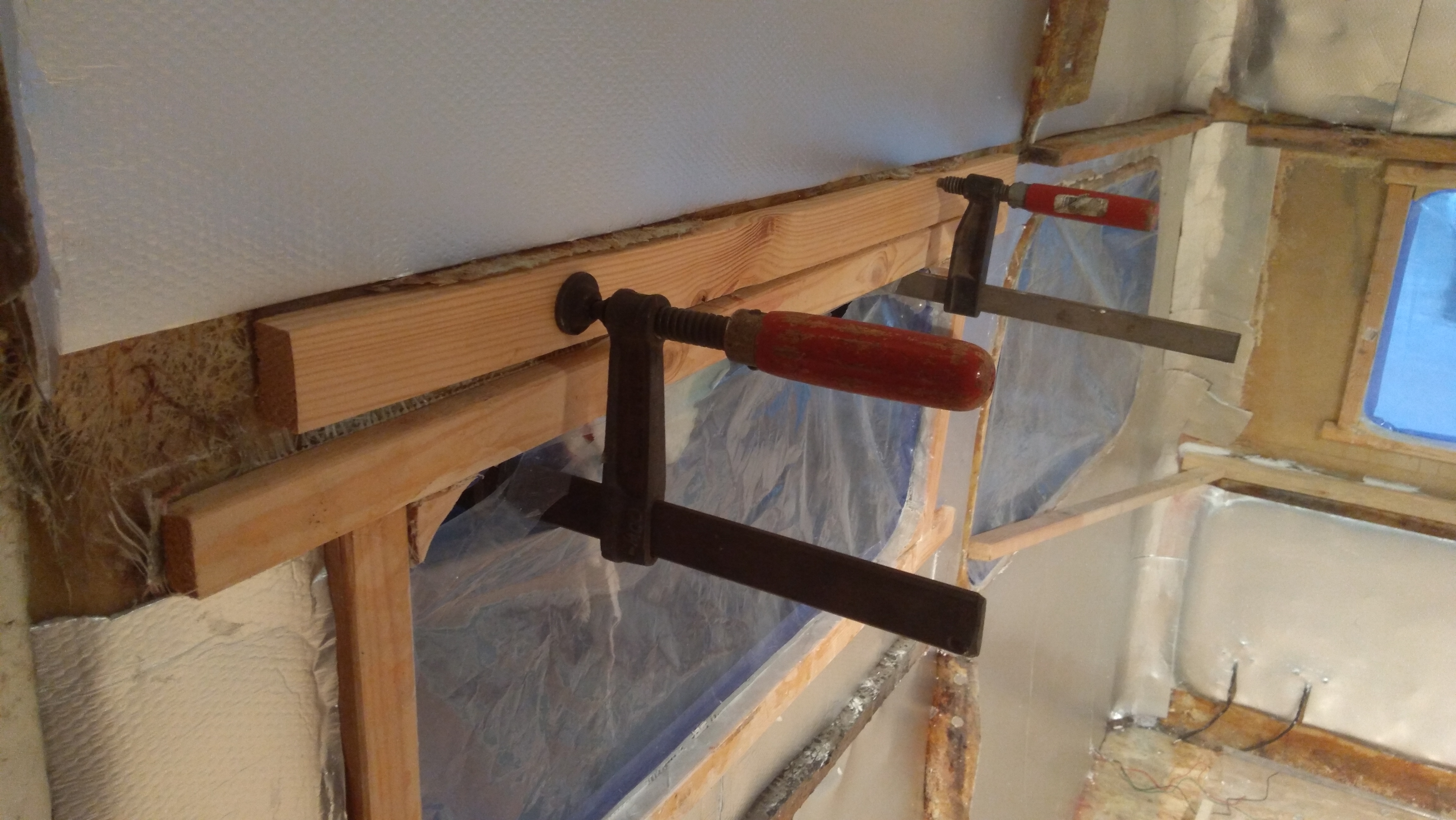

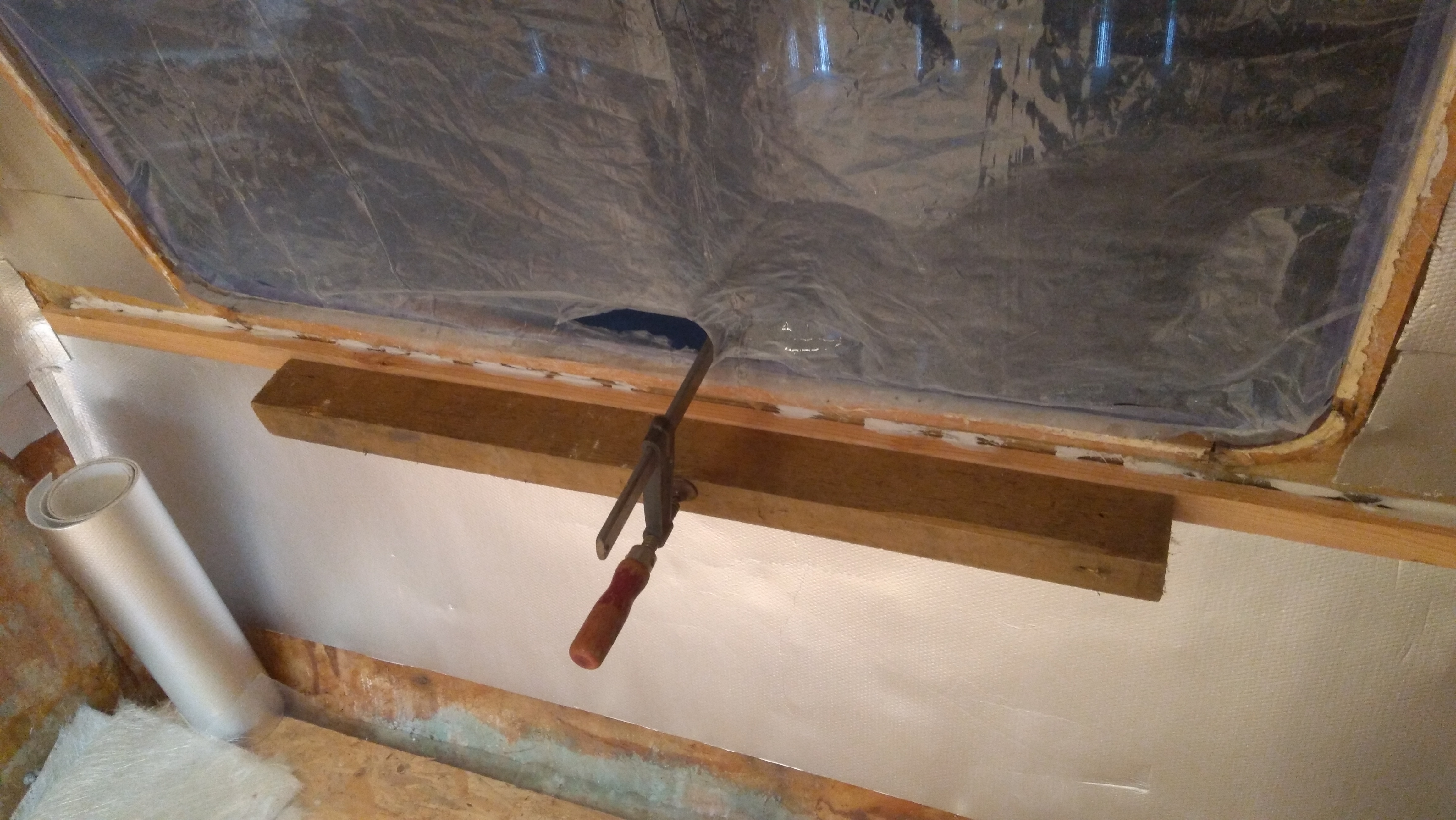

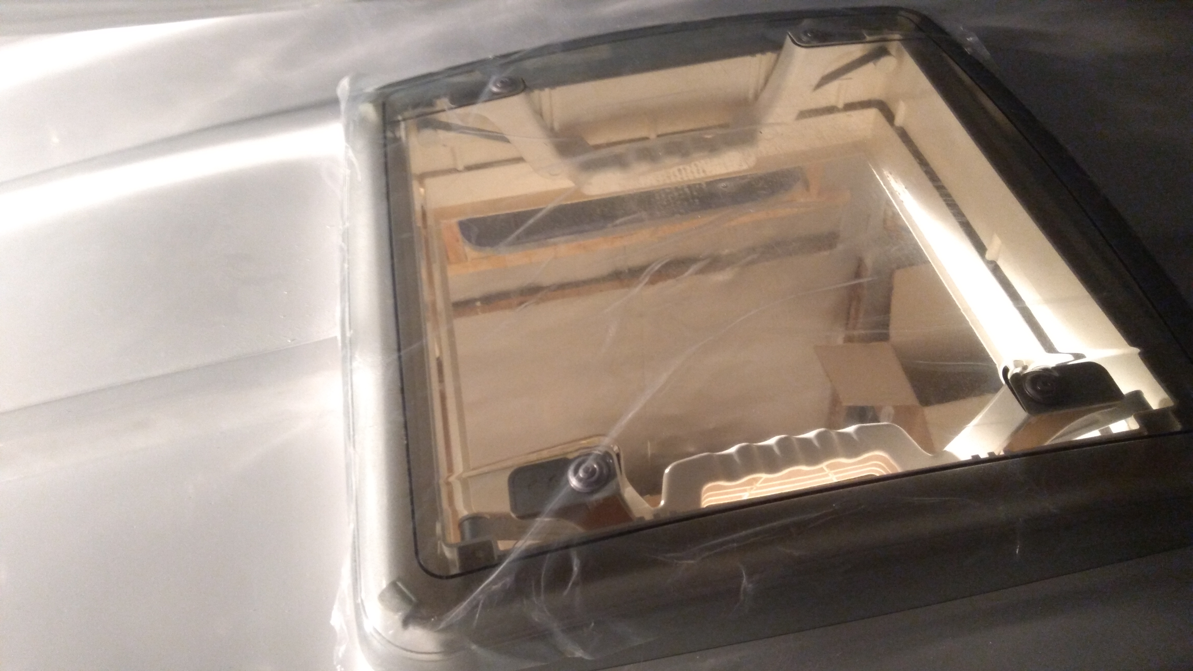

Dziś wpadło znów trochę ekranów, nowe listwy pod aluminiowe zawiasy okien, listwa nad drzwiami wyczyszczona i na butylu już siedzi na swoim miejscu.

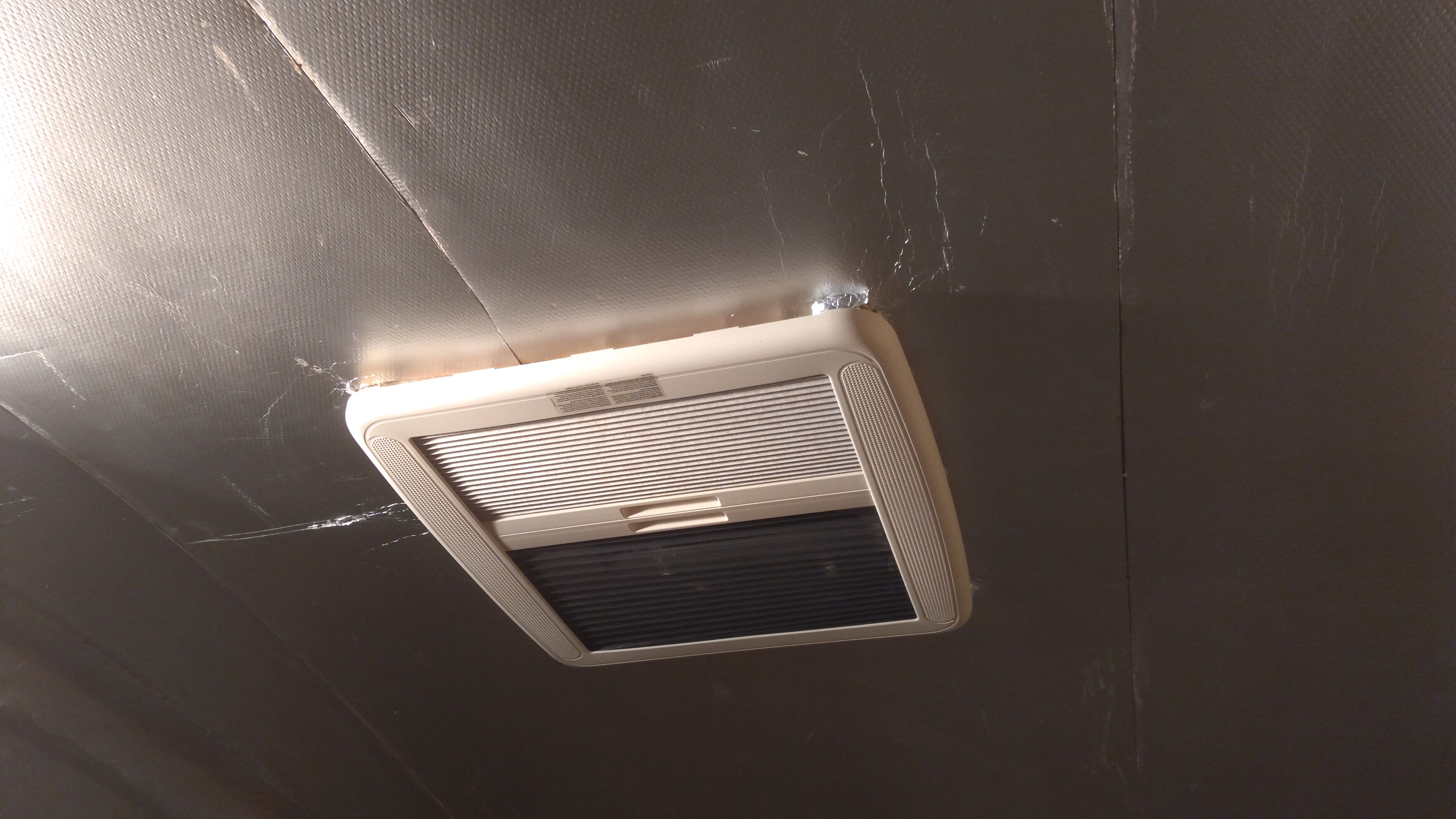

No i zamontowałem daszek!

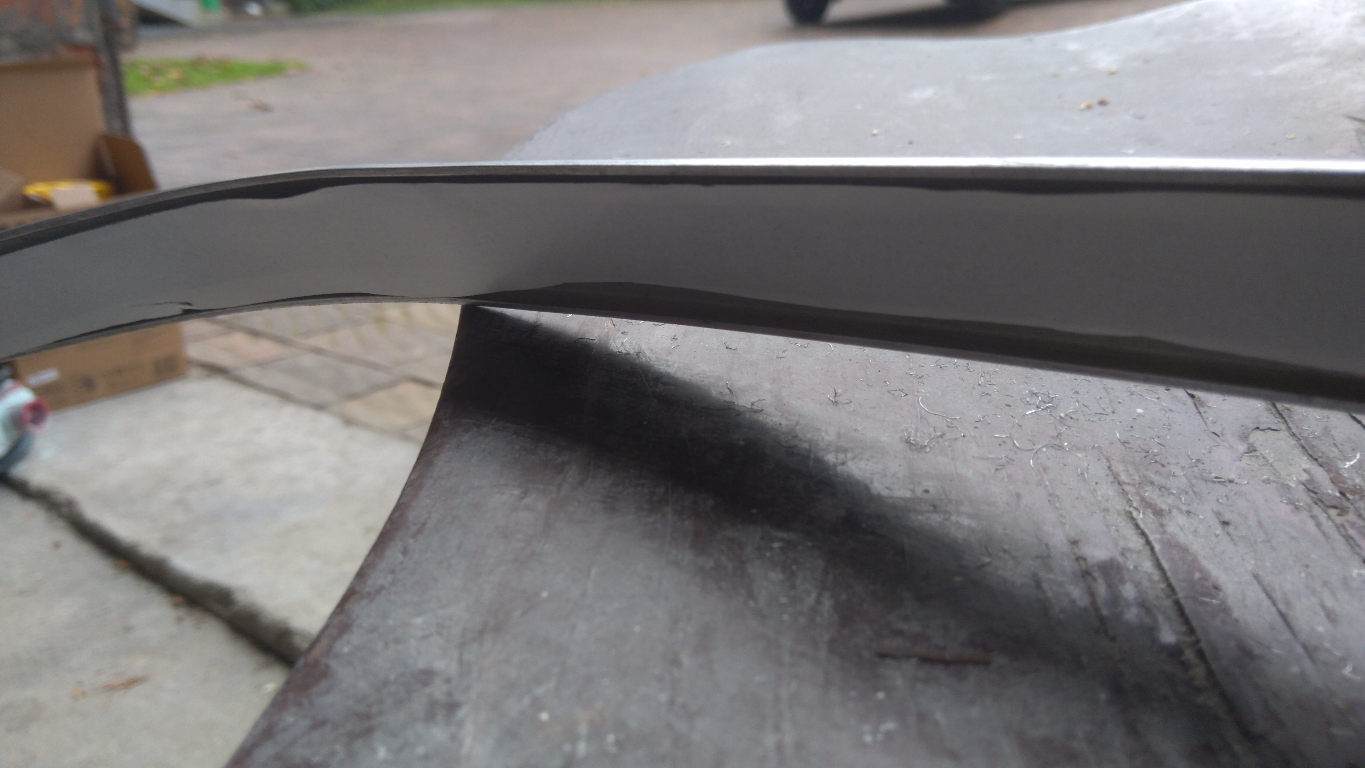

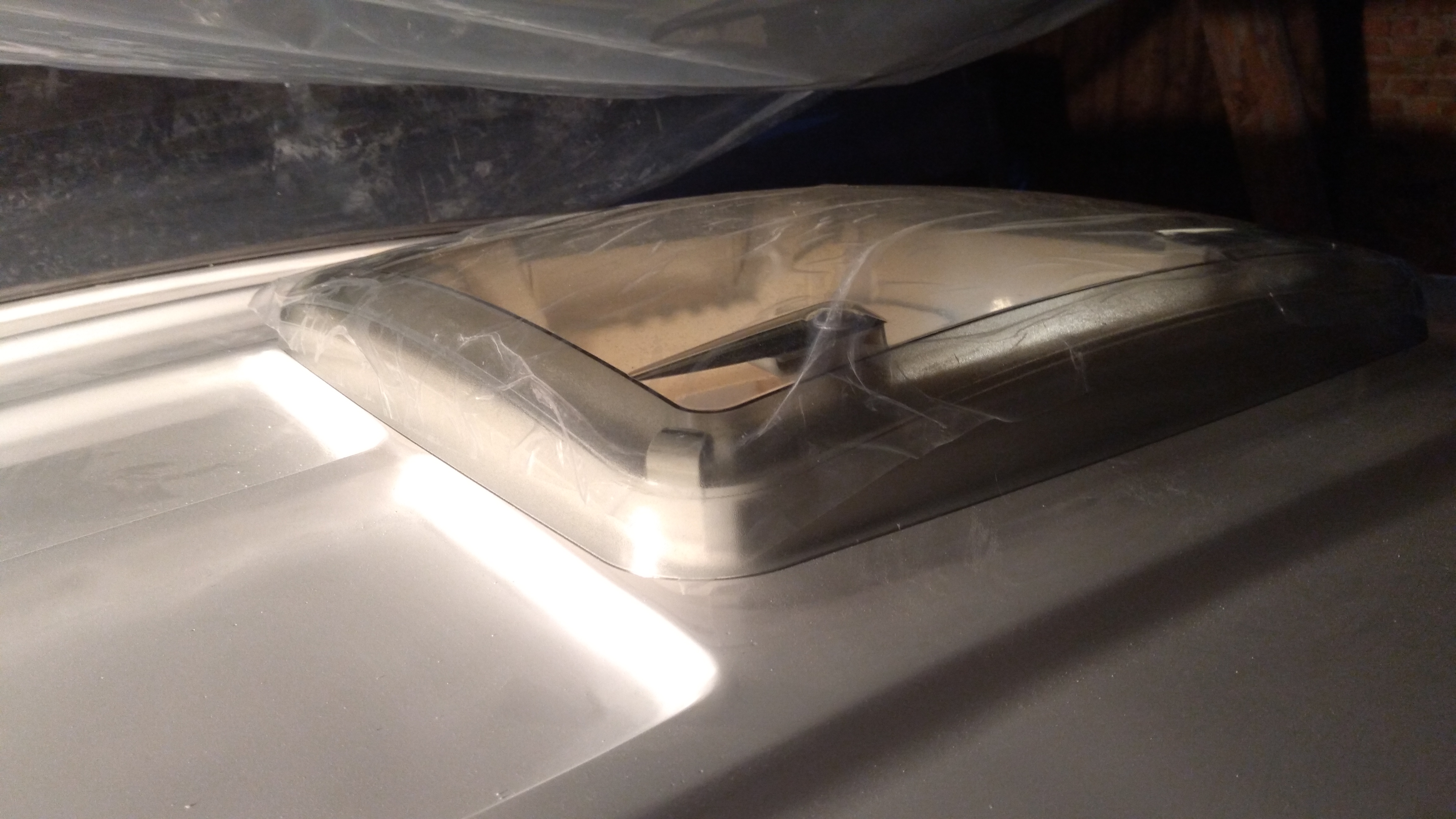

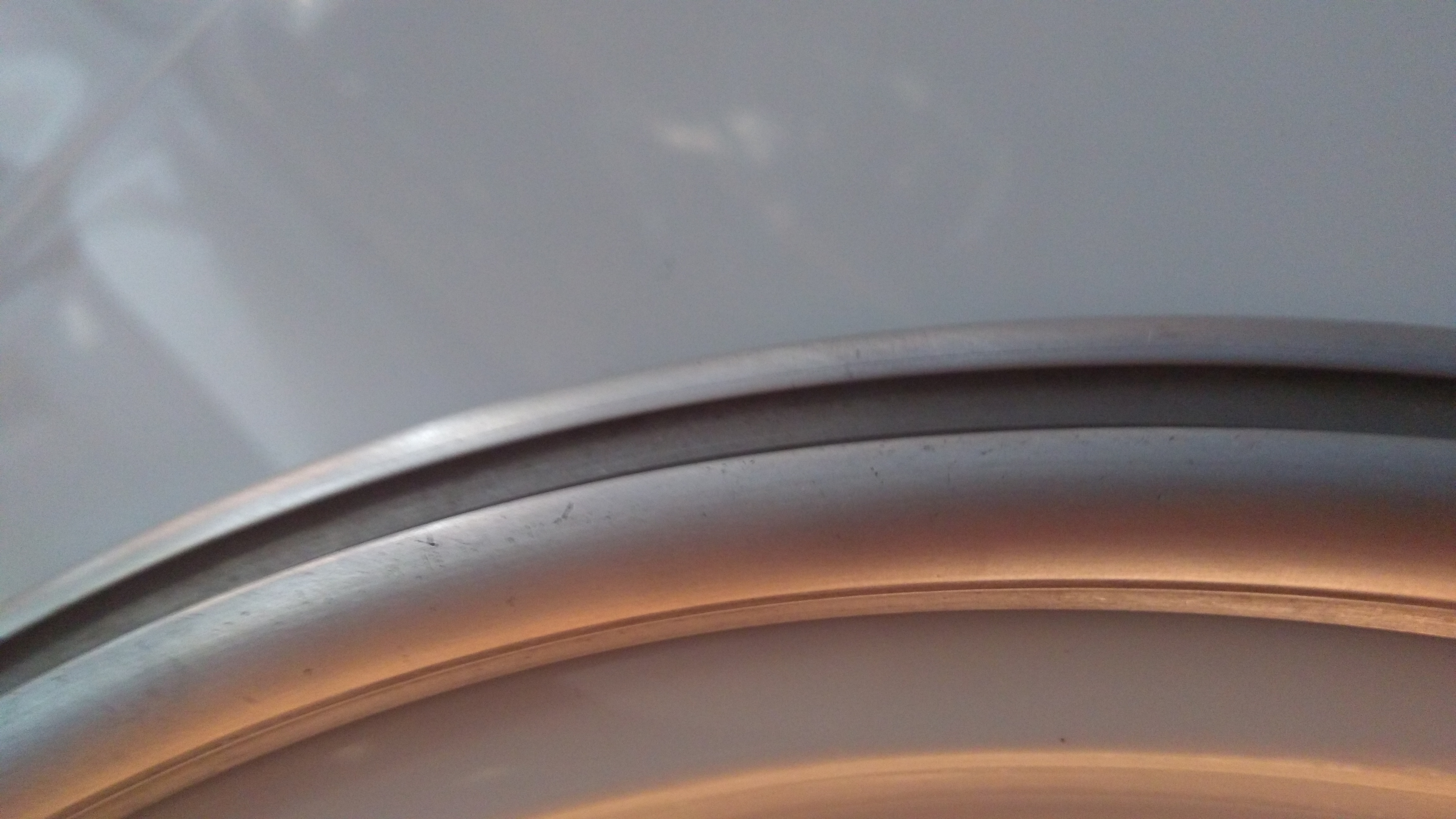

Kiedyś była dyskusja z @Rafalskim o korzyściach i wadach ramki po obu stronach laminatu i tylko po jednej.

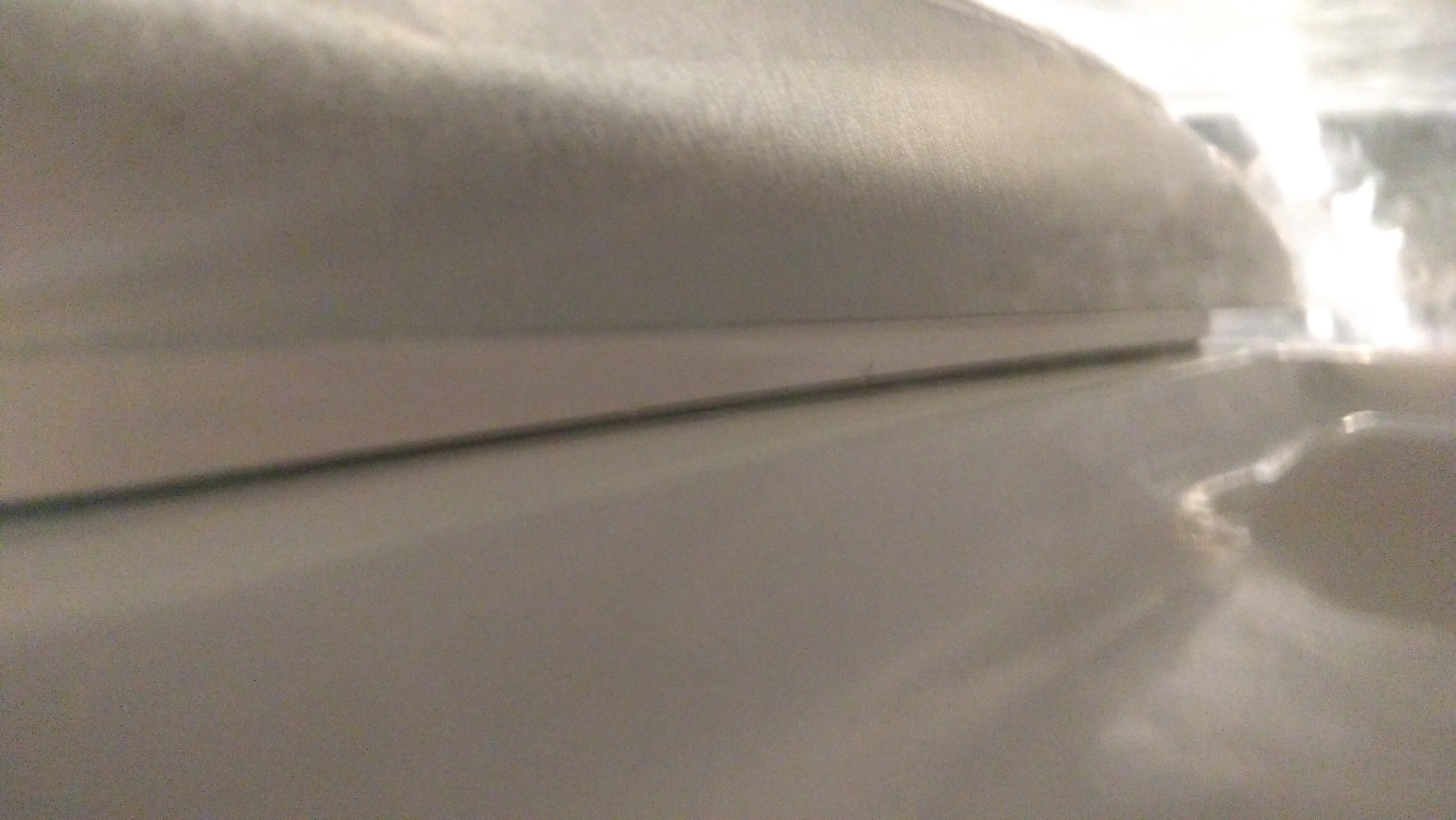

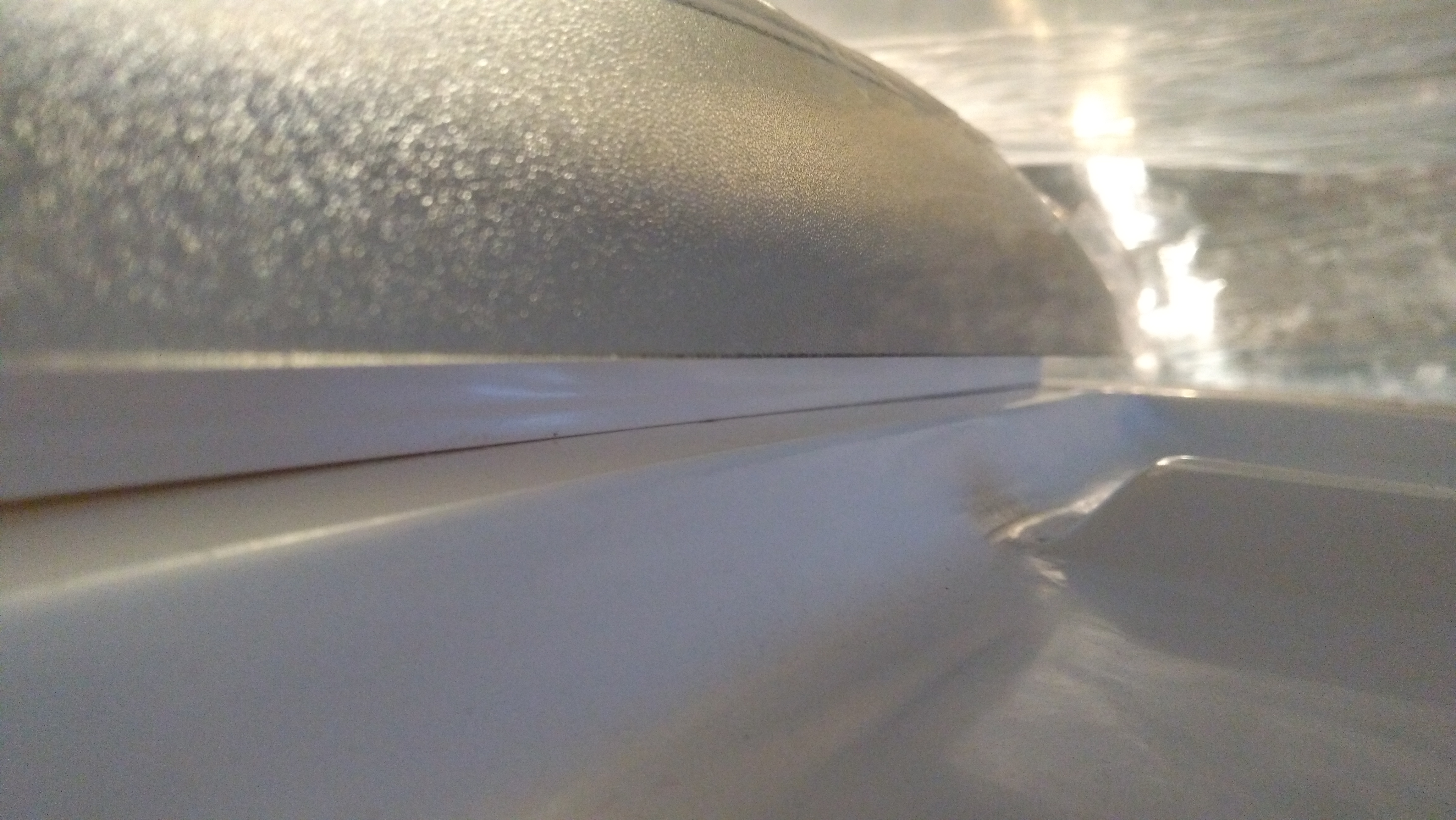

A więc tak: ramka zewnętrzna daje ok +3,5 cm nad głową (panel z moskitierą siedzi na dachu bezpośrednio) ale montaż od wewnątrz bez wyprostowania płaszczyzny przylegania sprawia, że jest problem z przesuwaniem moskitiery i rolety (sprawdzone w innej przyczepie).
Montaż na dwóch ramkach obniża sufit o ok 3,5 cm w miejscu daszka ale mocowanie jest pewne, stabilne i roletki idealnie chodzą.
Cieszę się cholernie bo udało mi się idealnie spasować grubość montażową daszku do ramki. Zewnętrzny i wewnętrzny panel schodzą się do zera!
Montaż oczywiście na butylu. Dałem dodatkowo drugą ścieżkę na krawędzi ramki dachu aby maksymalnie uszczelnić połączenie.
Jak usiądzie po skręceniu to dociagnę jeszcze bo został 1mm zapasu na śrubach.
I na koniec podświetlenie tablicy. Czekałem na ramkę fanklubową ale chyba jutro dopiero dotrze więc jest tymczasowy kartonowy model pomiarowy.
Na tyle zawita jeszcze kilka elementów w swoim czasie.;-)

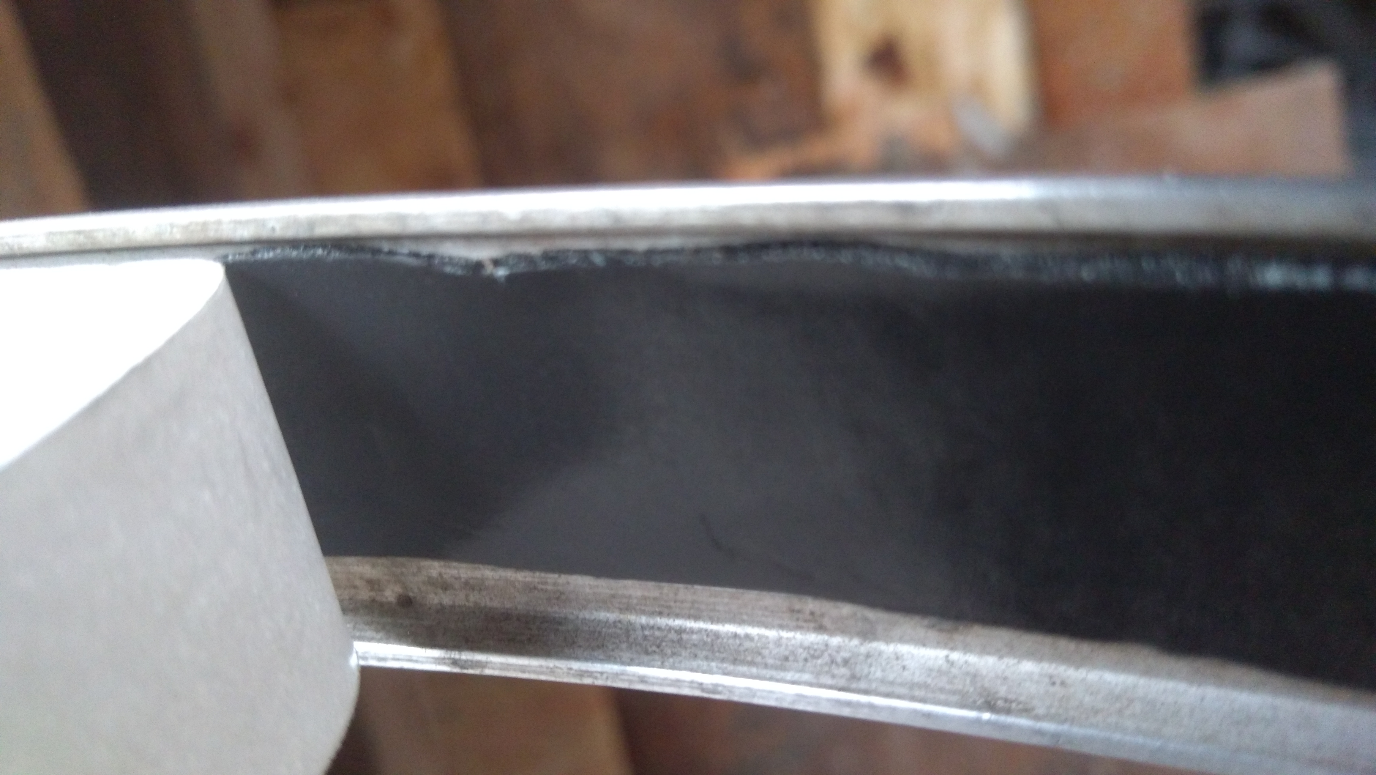

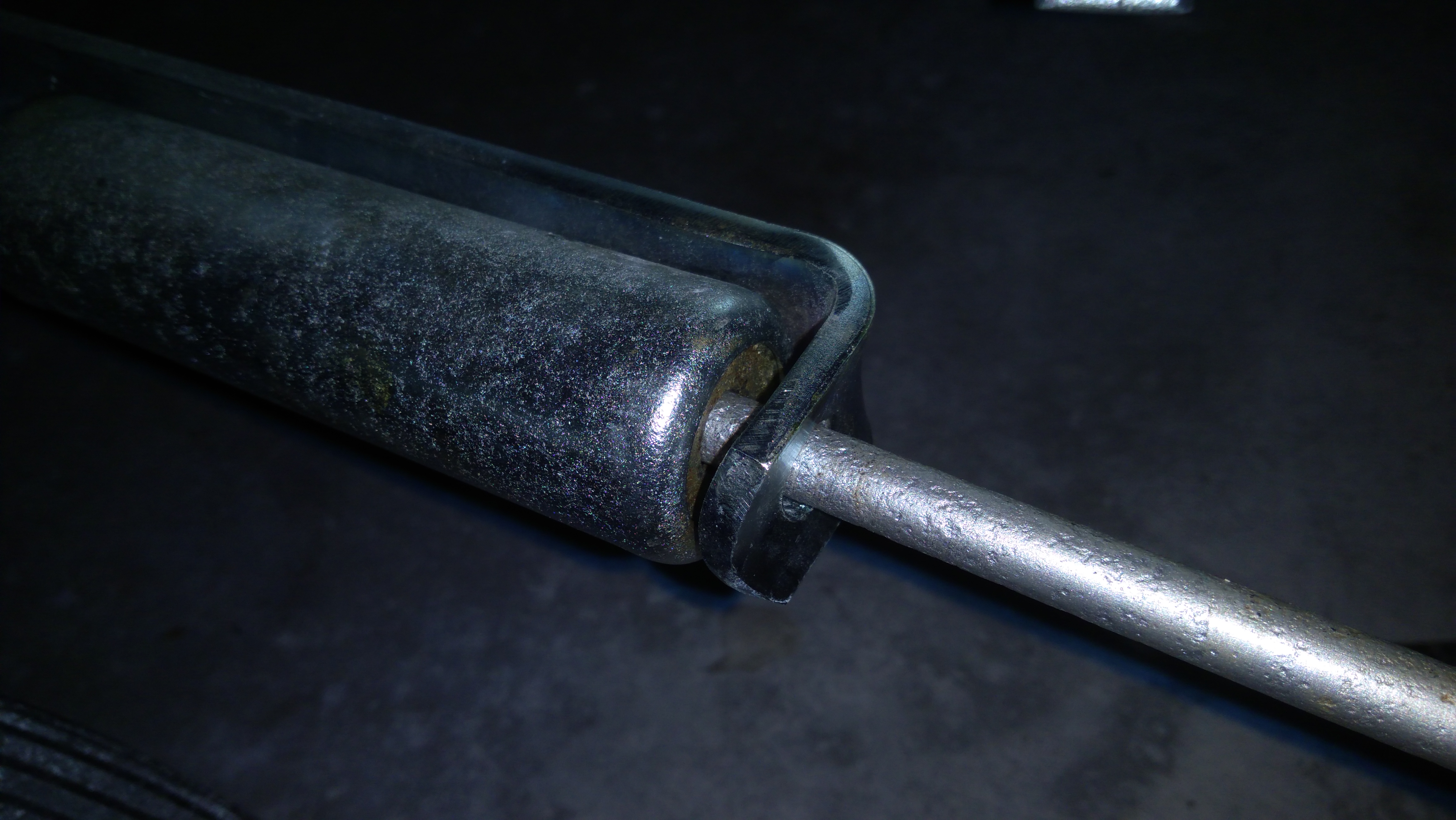

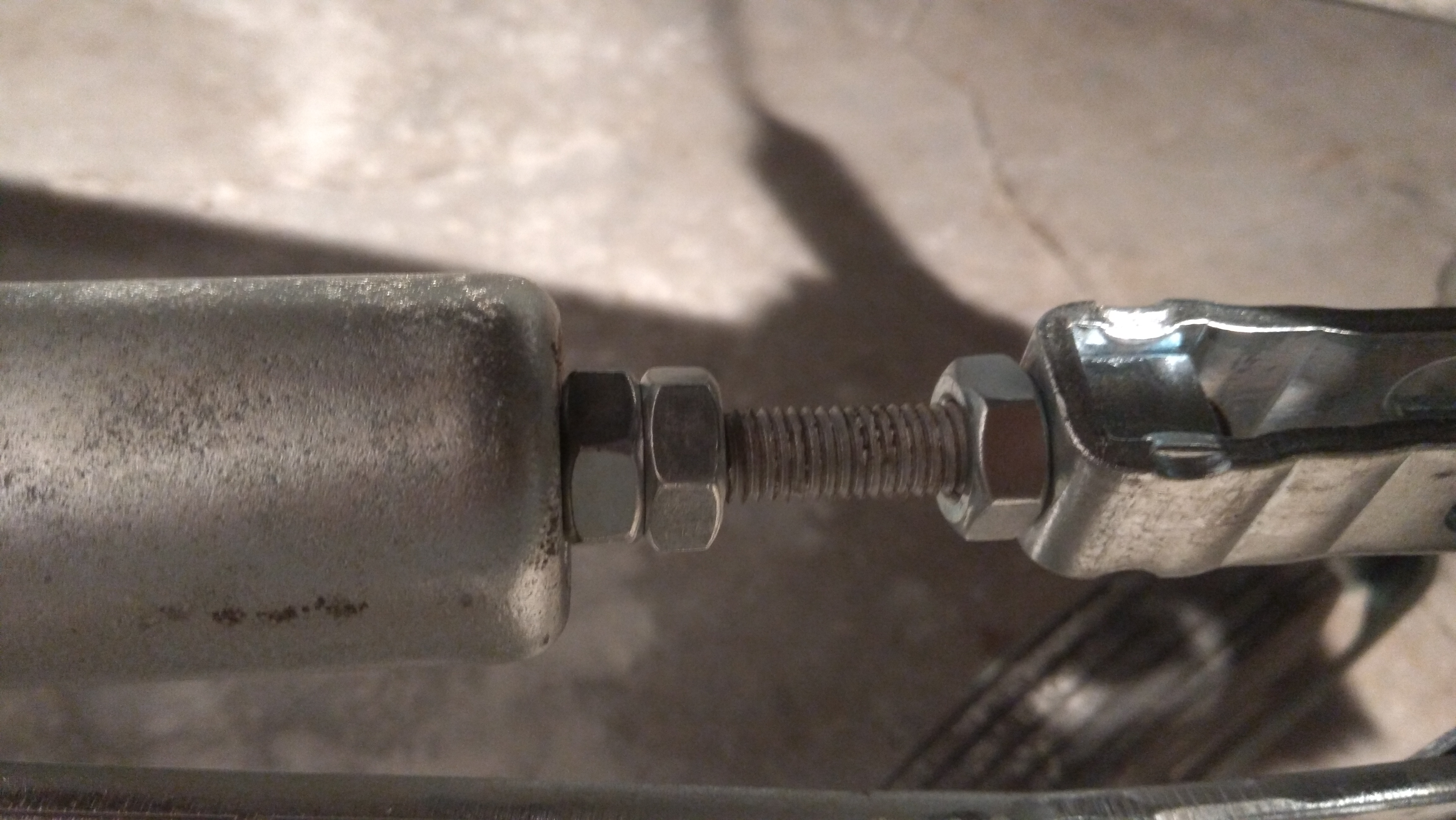

Spiąłem też na gotowo i wyregulowałem hamulce.
Sposób @Rafalskiego na tłumik (kilka dni w oleju) działa. Urządzenie fajnie ruszyło i pracuje poprawnie nawet po cynkowaniu.
